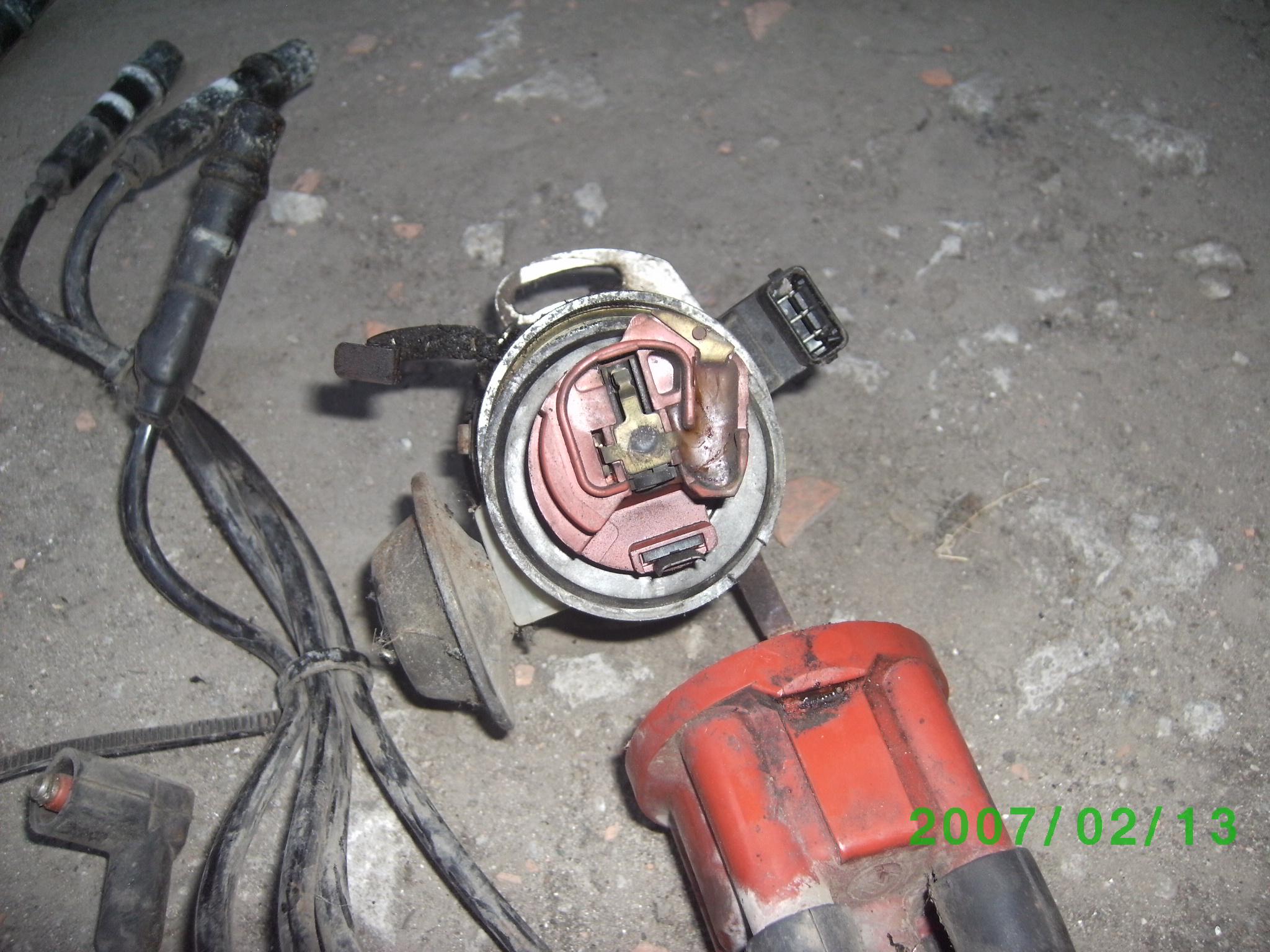

Честь панству.ребята подскажите пожалуйста про бегунок в драмблёре.на рынке был,хотел купить но такого как стоит небыло по приемлемой цене(один продовец сказал что родной бегунок с отсекателем оборотов),другой сказал что можно поставить другой (без этого наворота)он с виду прямой.говорит что искру будет распредеоять.может кто ставит аналоги.у меня посадочное 7мм.
897
бегунки бывают 2 видов (по крайней мере я других ещё не видел):
http://upforme.ru/uploads/0000/c2/97/11501-2-f.jpg
http://c.a.d-cd.net/af2ad28s-480.jpg
первый - это такой у меня стоял с завода. потом когда он развалился совсем, я купилтакой как на 2 картинке от гольфа 2... оба работают и стоит не дорого  :flag:
898
Спасибо,мне он показывал 2й вариант.цена родного загнули где то 25 доларов,2й 6 доларов. :flag:
899
Интересно, что значит "отсекатель оборотов"?
900
а ктоб его знал  :crazyfun: у меня сначала стоял как на верхней фотке (он ещё когда отец рулил вартом сыпаться начал и был весь перемотан-заклеен), а потом навернулся окончательно расфигачив крышку заодно. тут на форуме я узнал что с гольфа подходит и купил уже как на 2 картинке. работает пока вроде  :dontknow:
