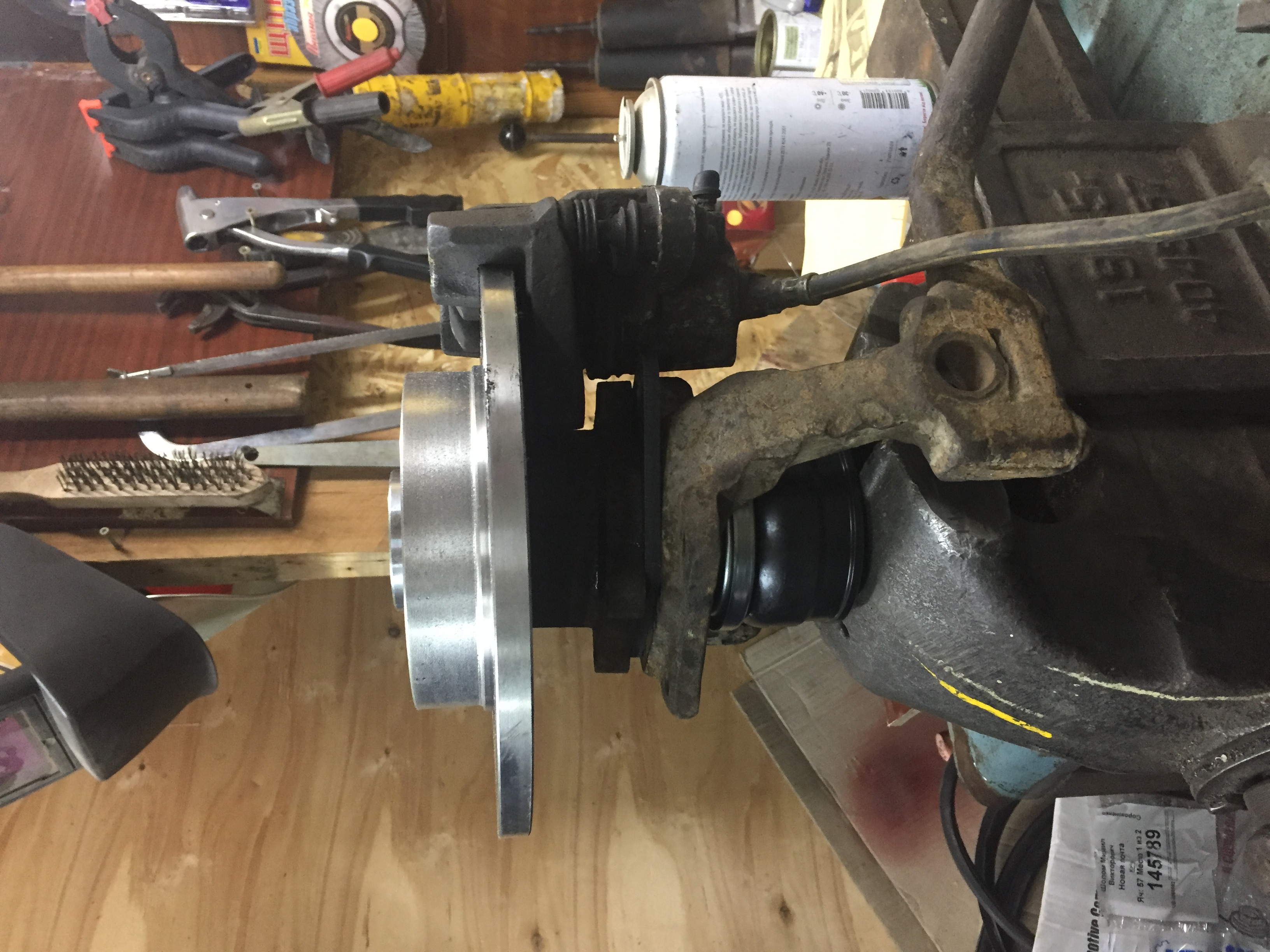

Купил 2 фланца 120/20 300грн/шт и пошла токарка.

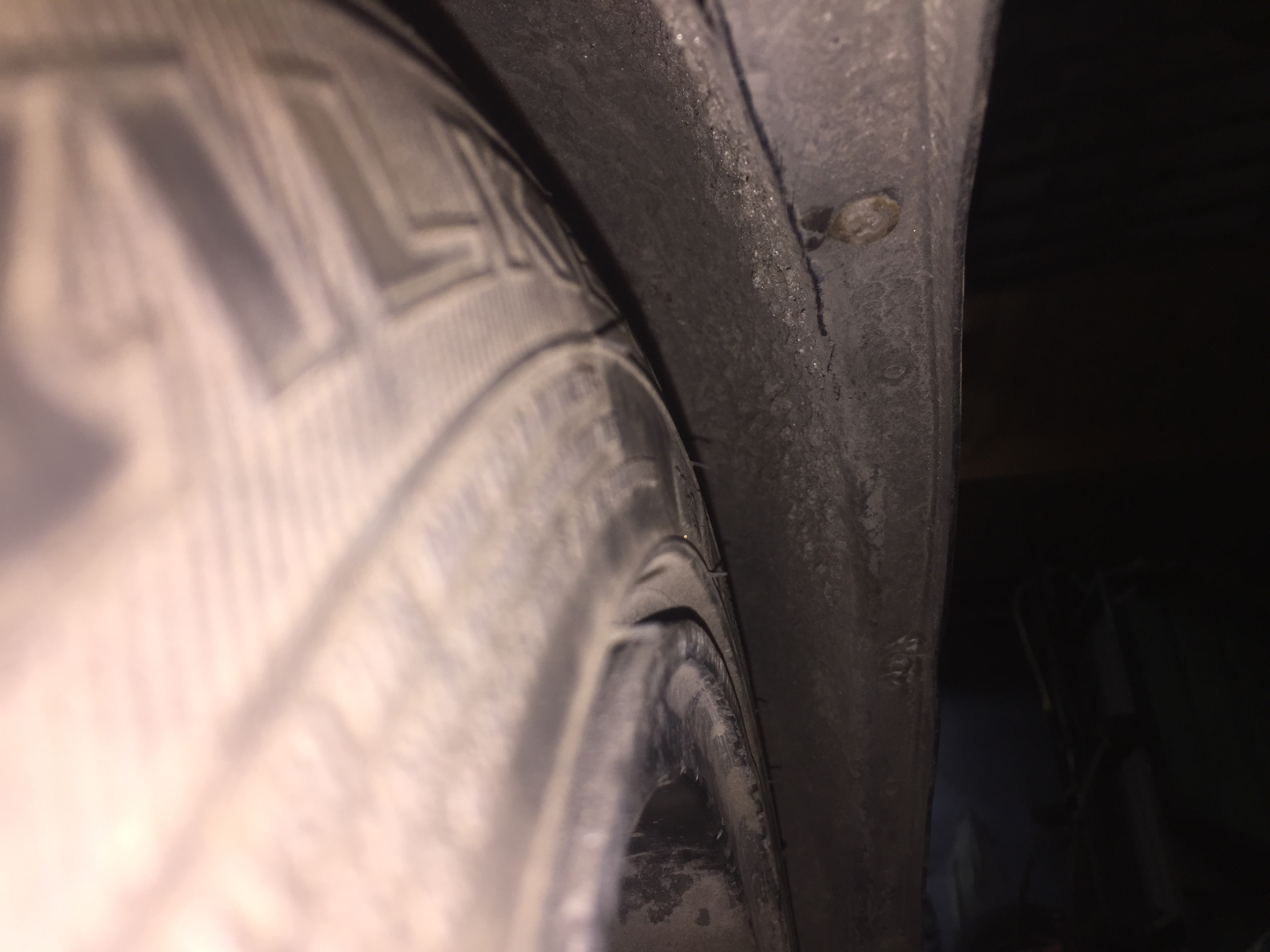

Самое сложное это смещённые центра. Делаю для увеличения дорожного просвета на машине, иногда но крепления амортизаторов загибаю на высоких ухабах на трассе.
Ваз ступица перевёрнута, тормозной щит пересверлен. Можно делать без завышения, тогда ничего сверлить и не нужно. Вся тормозная система Ваз 2108-09. Подшипник и ступица тоже.

Купил для экспериментов пластины для перехода с 2101 тормозов на 2108 суппорт.
Все сделаю и опишу, но пока соберу задок ибо колодок и барабанов уде почти нет и цылиндры уже помокрели :(

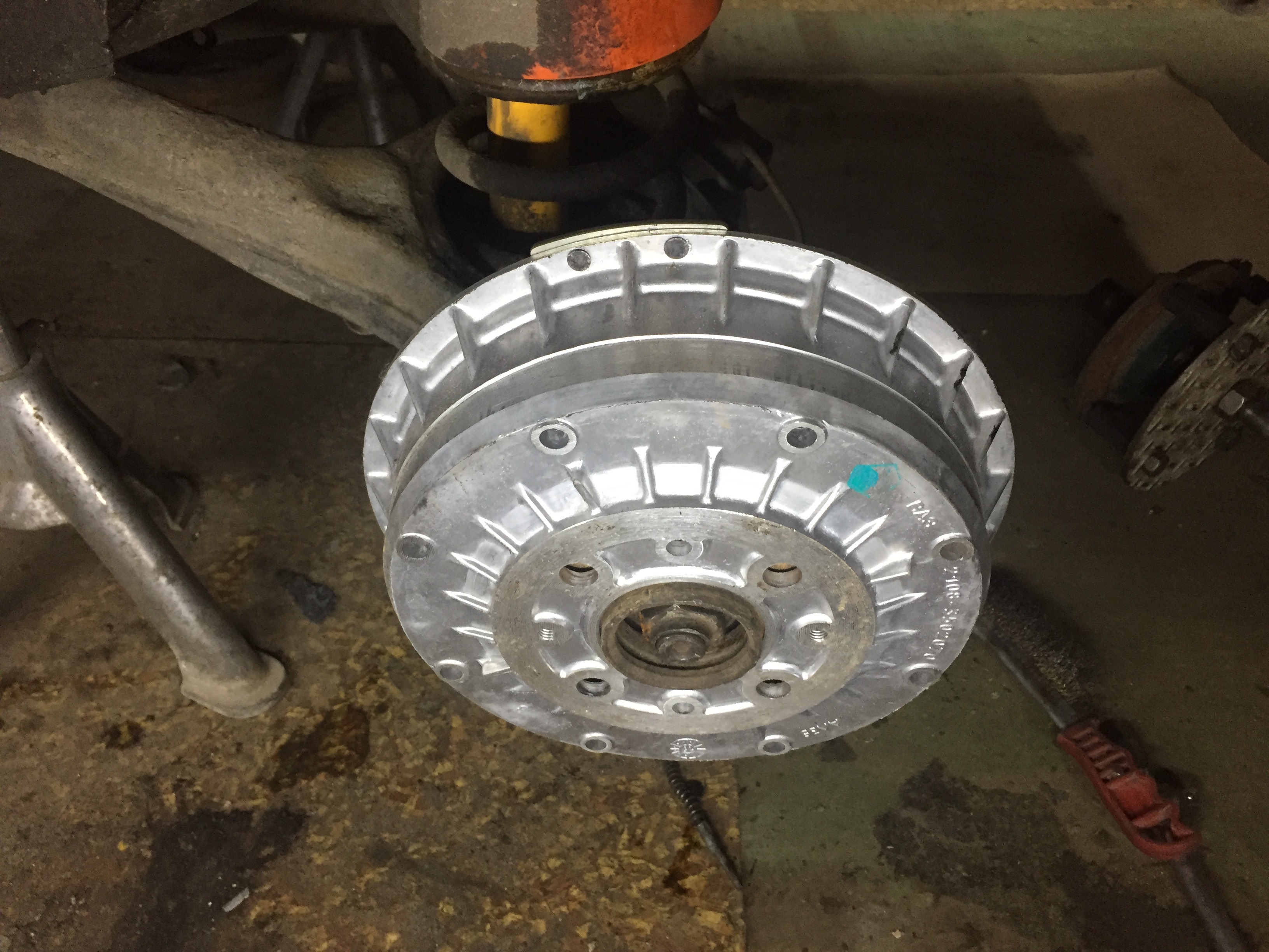

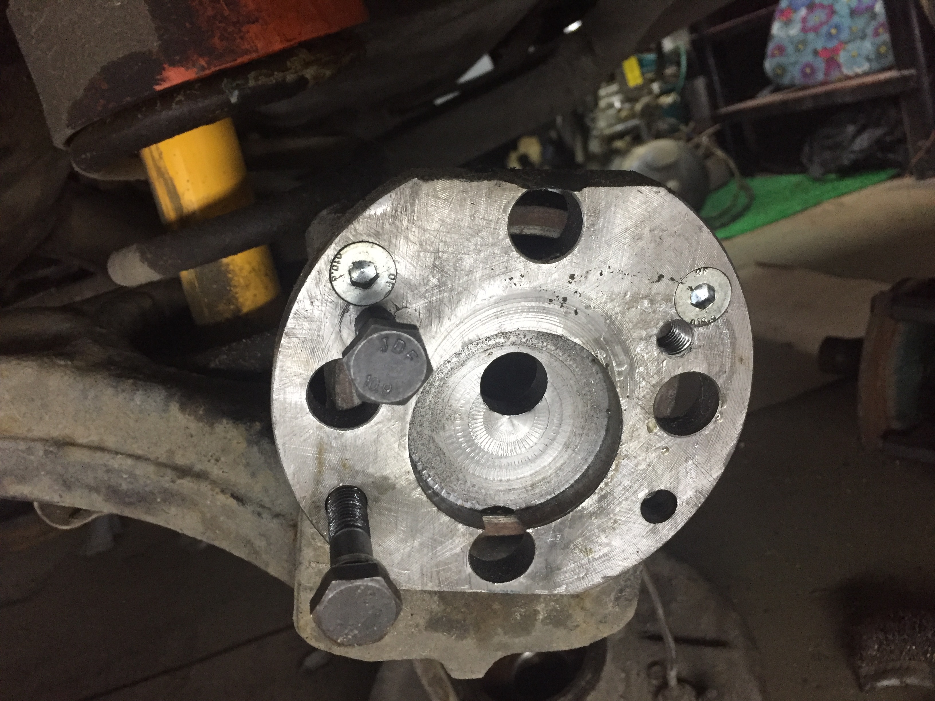

Пожалуйста:

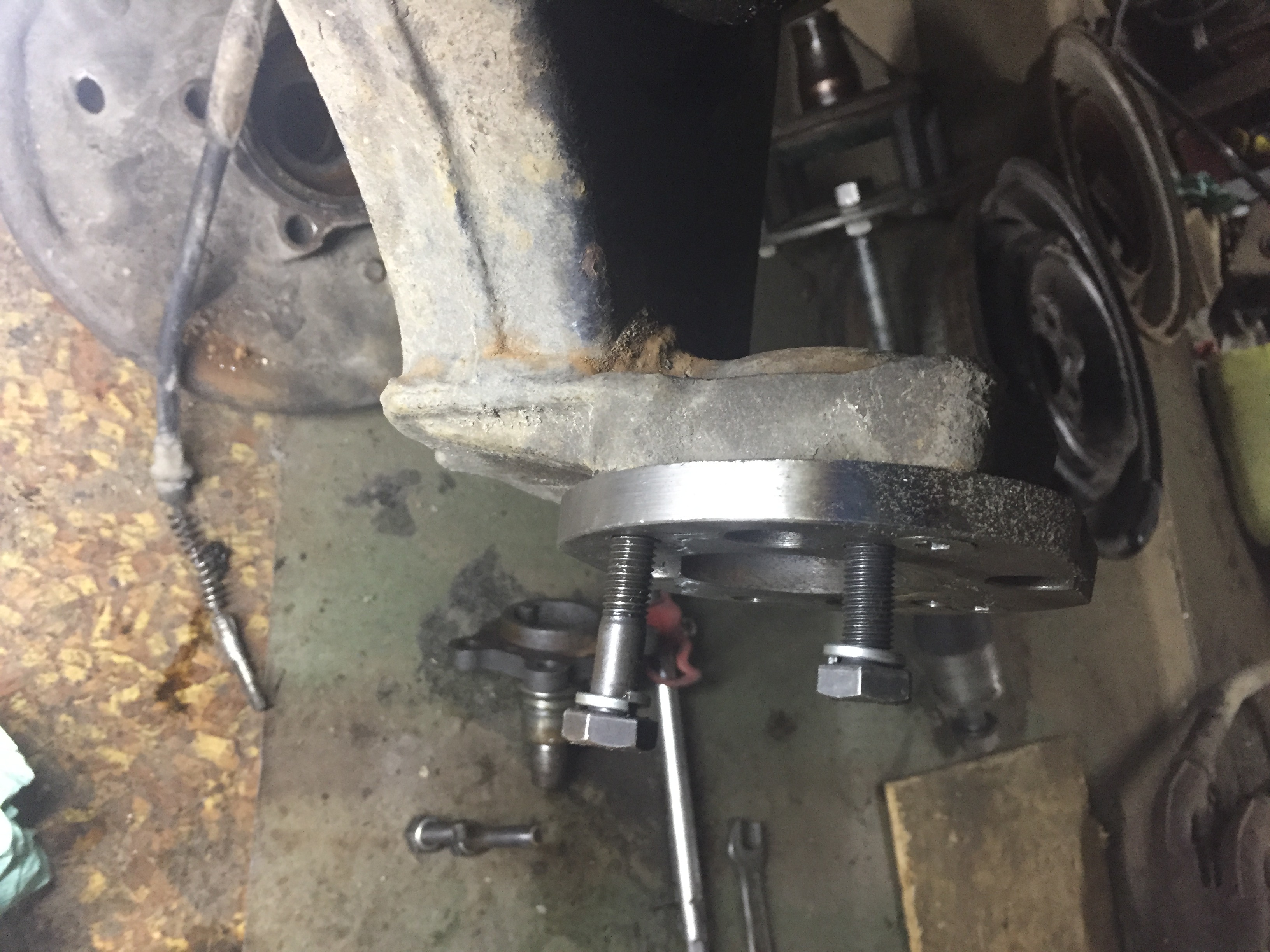

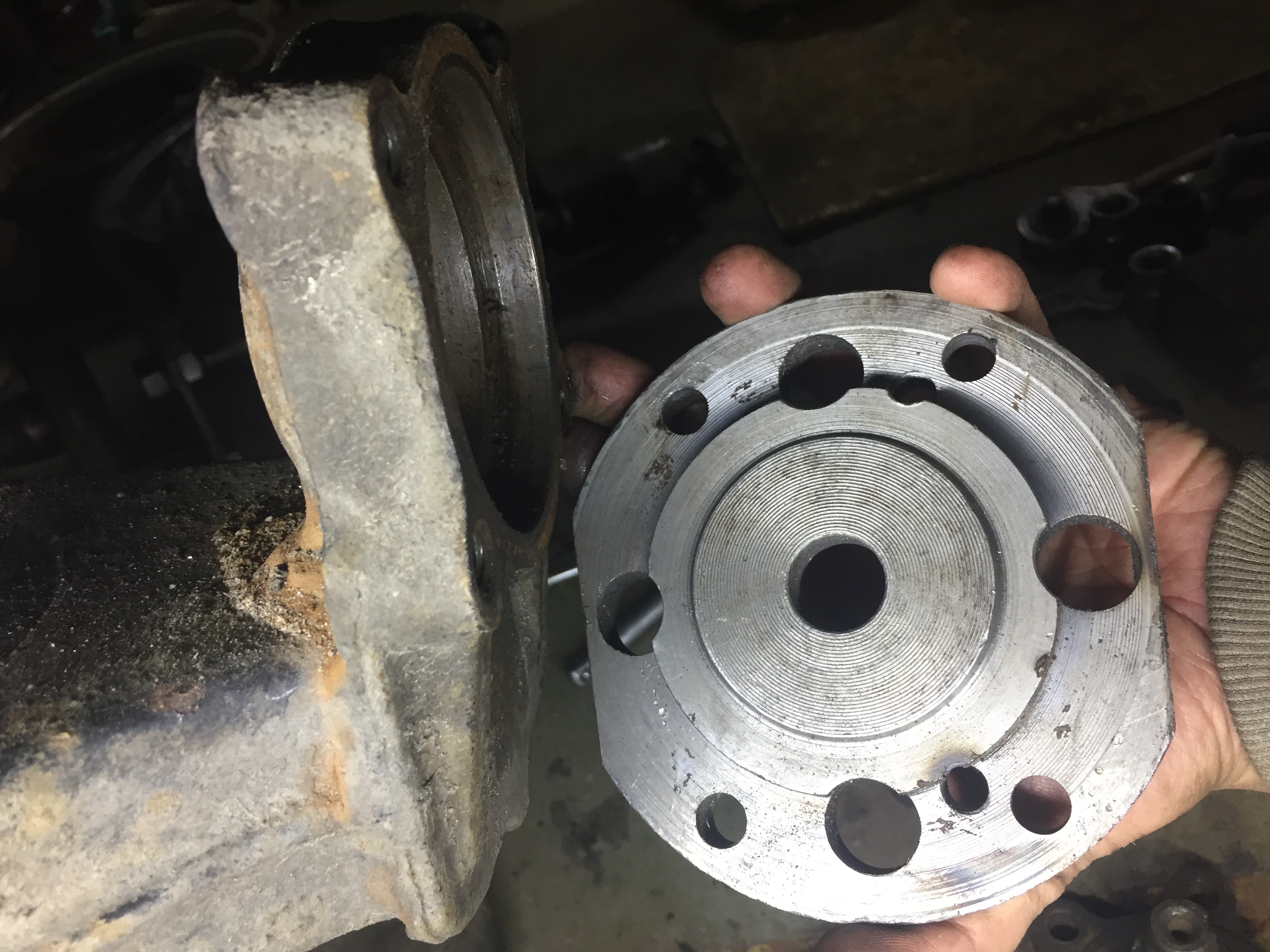

Берём переходную плиту и вставляем в родное посадочное место. Вкручиваем на резьбовой герметик потайные болты.
http://upforme.ru/uploads/0000/c2/97/904/t85100.jpg
http://upforme.ru/uploads/0000/c2/97/904/t24173.jpg
http://upforme.ru/uploads/0000/c2/97/904/t52664.jpg
Плита крепятся потайными болтами.
http://upforme.ru/uploads/0000/c2/97/904/t93591.jpg
http://upforme.ru/uploads/0000/c2/97/904/t55614.jpg

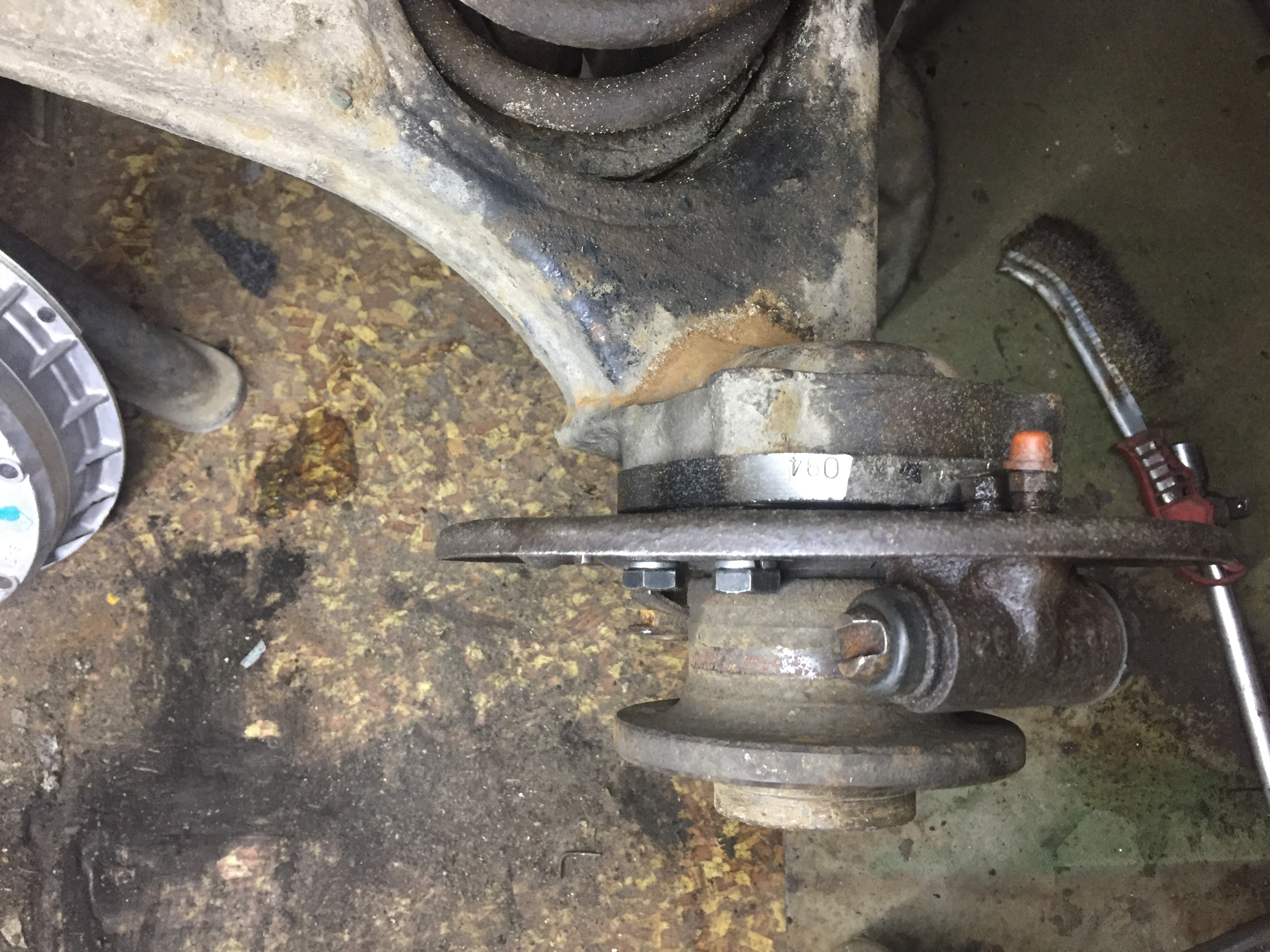

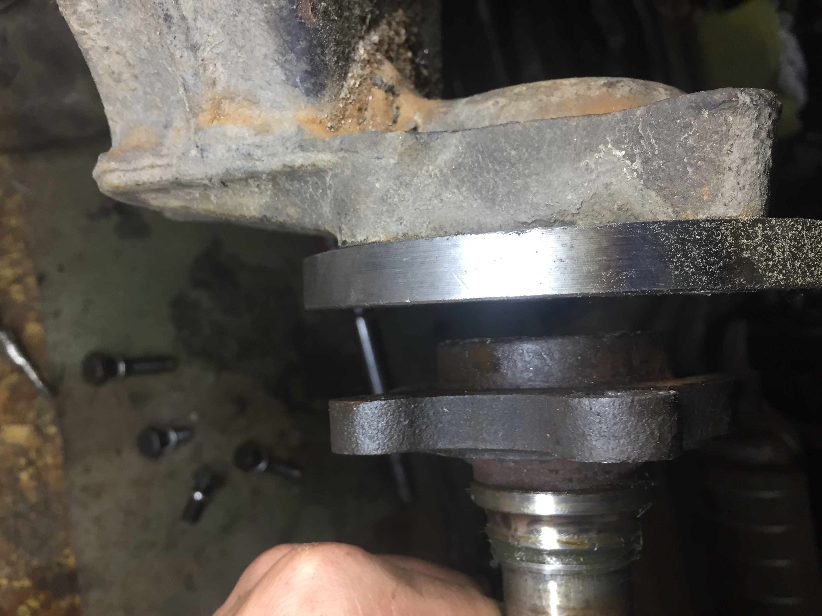

Ось 2108 крепится болтами в переходную плиту, а нижними болтами она крепится в наши родные места тем самым сжимая пластину и ось 2108.

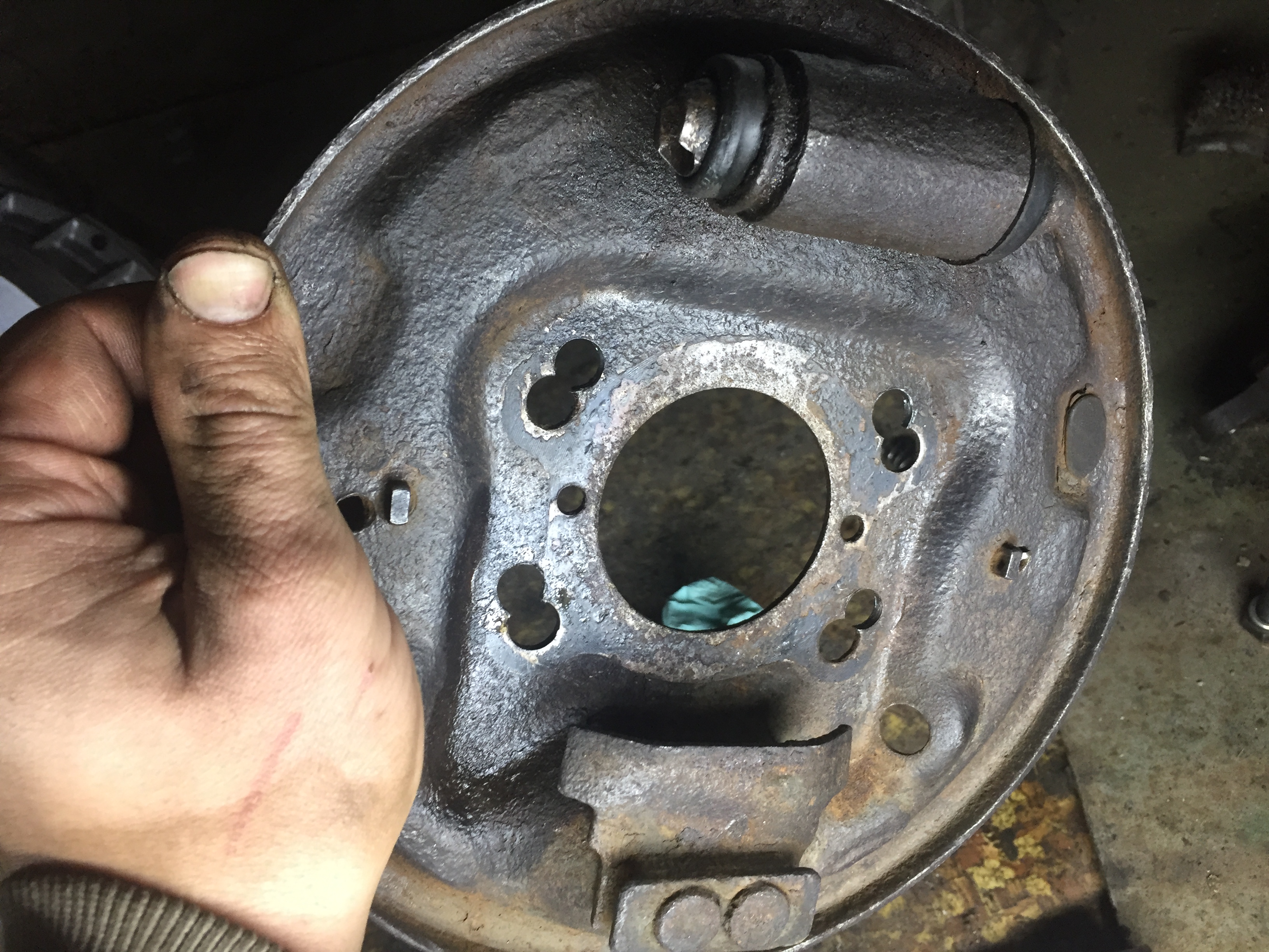

Что б задействовать родные отверстия крепление этого бутерброда пришлось сместить центра и пересверлить тормозной щит, так как в оси 2108 не семеричны отверстия и что б тормозной цилиндр быв вверху:
http://upforme.ru/uploads/0000/c2/97/904/t53390.jpg

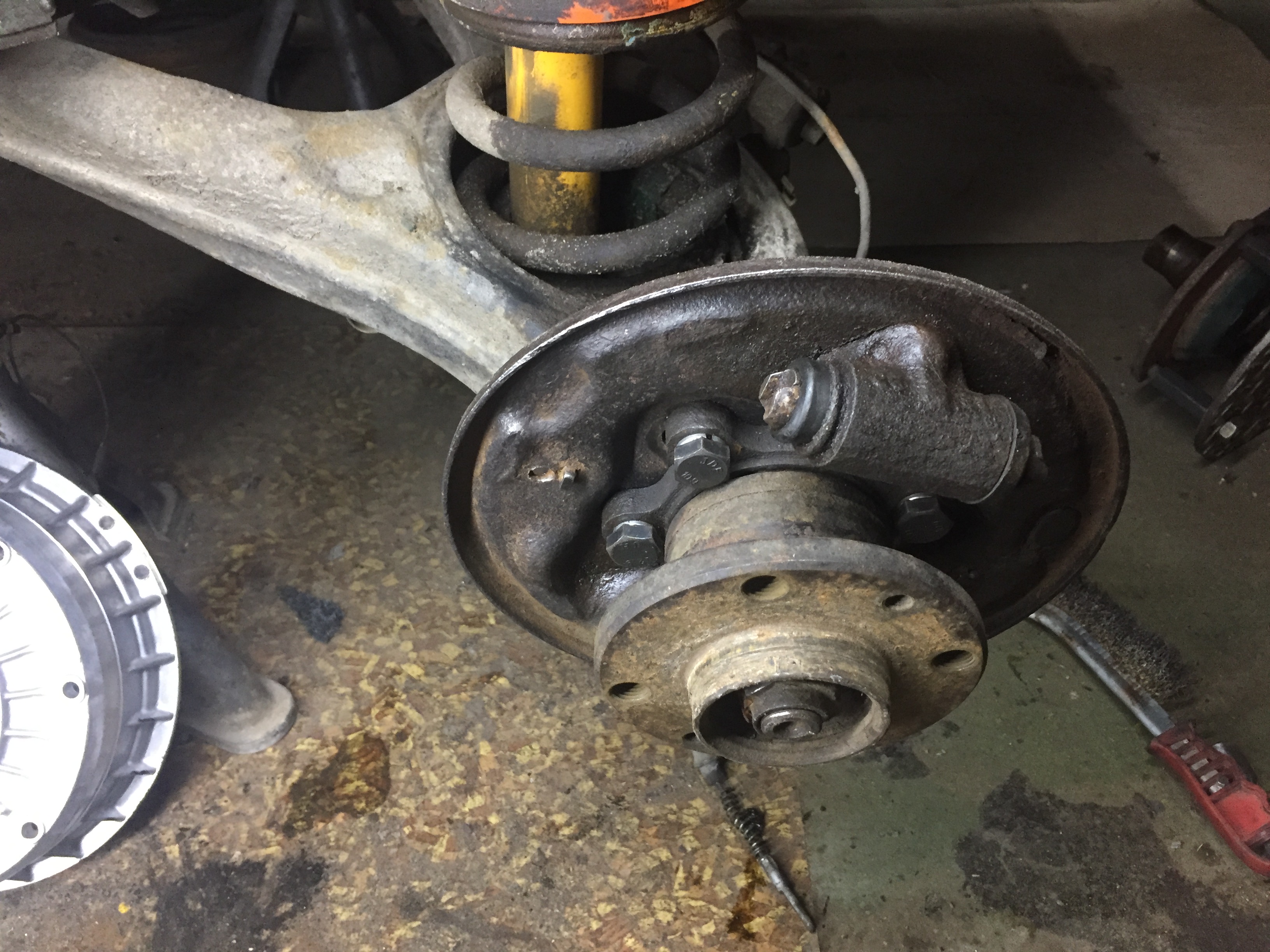

Далее вставляем в посадочное место ось 2108 и все затягиваем болтами. Верхние болты вкручиваются в платину, нижнее в рычаг:
http://upforme.ru/uploads/0000/c2/97/904/t41244.jpg
http://upforme.ru/uploads/0000/c2/97/904/t56782.jpg
http://upforme.ru/uploads/0000/c2/97/904/t49894.jpg
http://upforme.ru/uploads/0000/c2/97/904/t91895.jpg
http://upforme.ru/uploads/0000/c2/97/904/t12366.jpg
http://upforme.ru/uploads/0000/c2/97/904/t49087.jpg
И собираем все по книжке 2108:
http://upforme.ru/uploads/0000/c2/97/904/t28753.jpg
И на выходи я имею все: все расходники от Ваз 2108, кучу дисков на любой вкус и винос с разболтовкой 4х98.

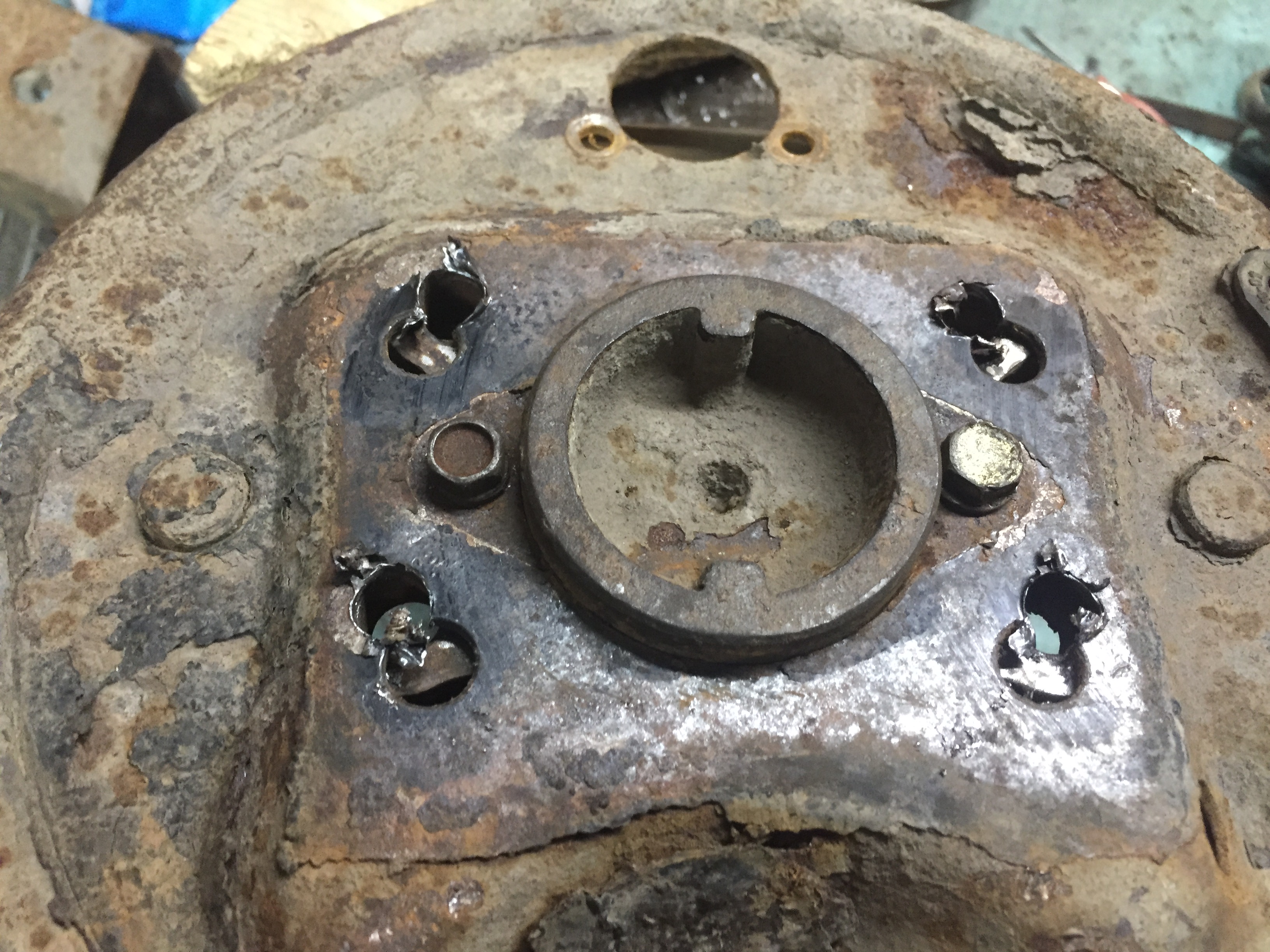

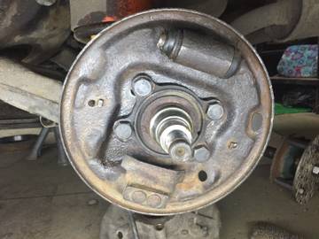

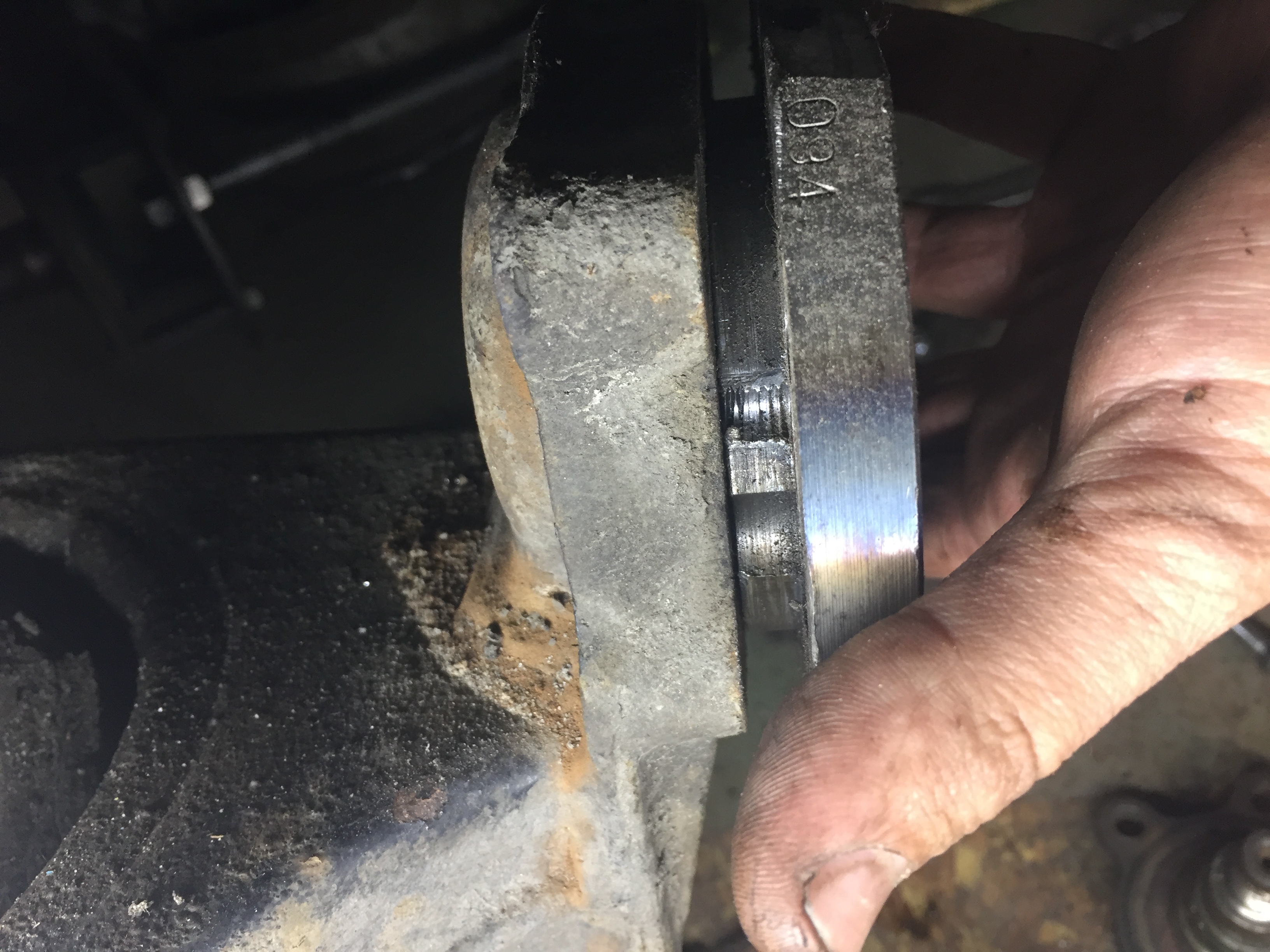

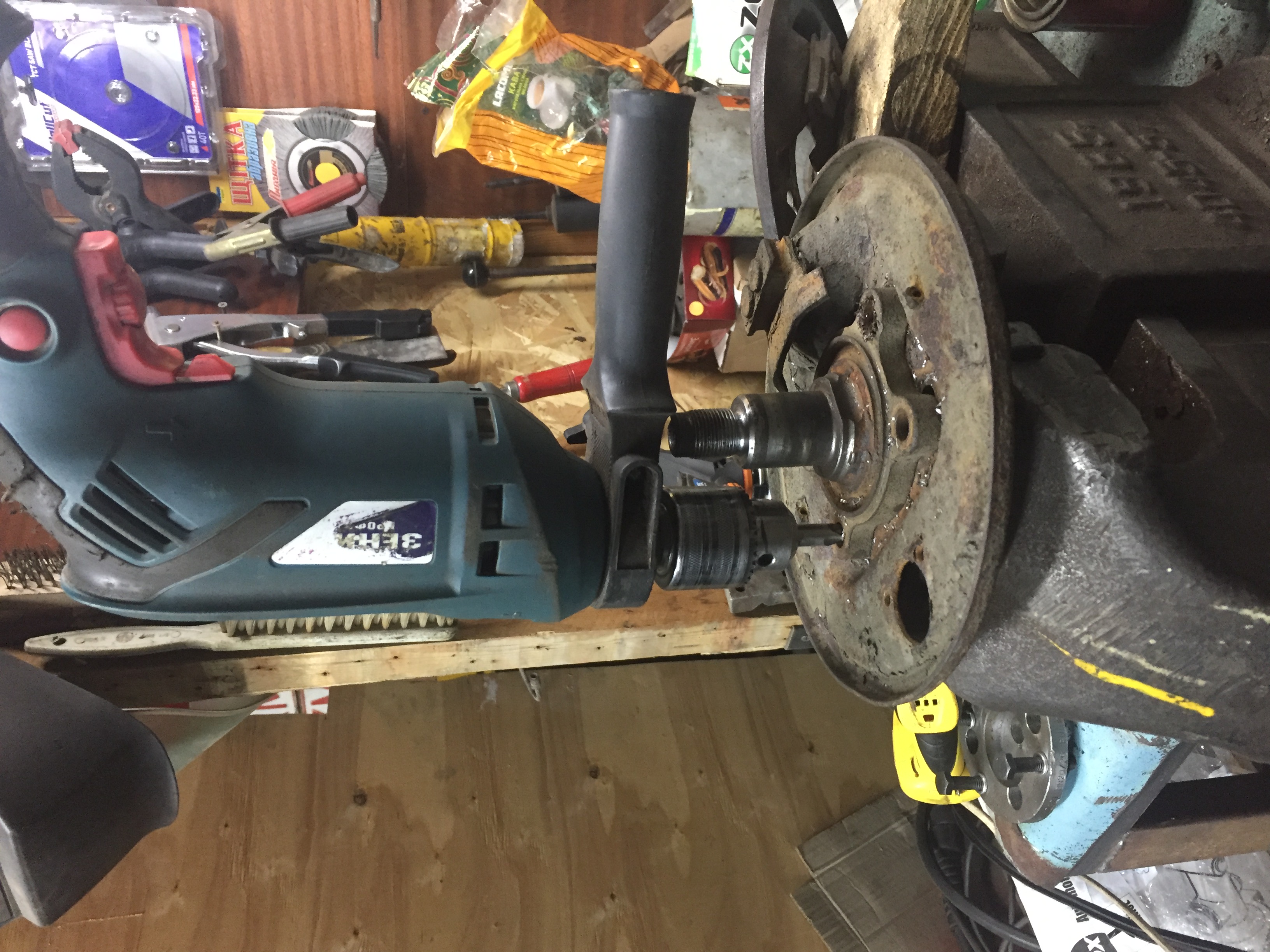

Как ровно пересверлить отверстия:
http://upforme.ru/uploads/0000/c2/97/904/t13744.jpg
http://upforme.ru/uploads/0000/c2/97/904/t17349.jpg
Такой инфы как твоя, очень мало и она ценна для переделок. Для меня тем более. Хотя я бы ушол в сторону авди. Но каждый выбирает свой путь переделок. Выкладывай фото, ты многим поможешь эксплуатировать варты в дальнейшем. Также интересны ошибки, это тоже не маловажная часть переделок.
Такой информации вообще нет, есть один чертёж и 2 поста к моему сожалению.
По моему принципу можно поставить все, что имеет ост и 4 отверстия.

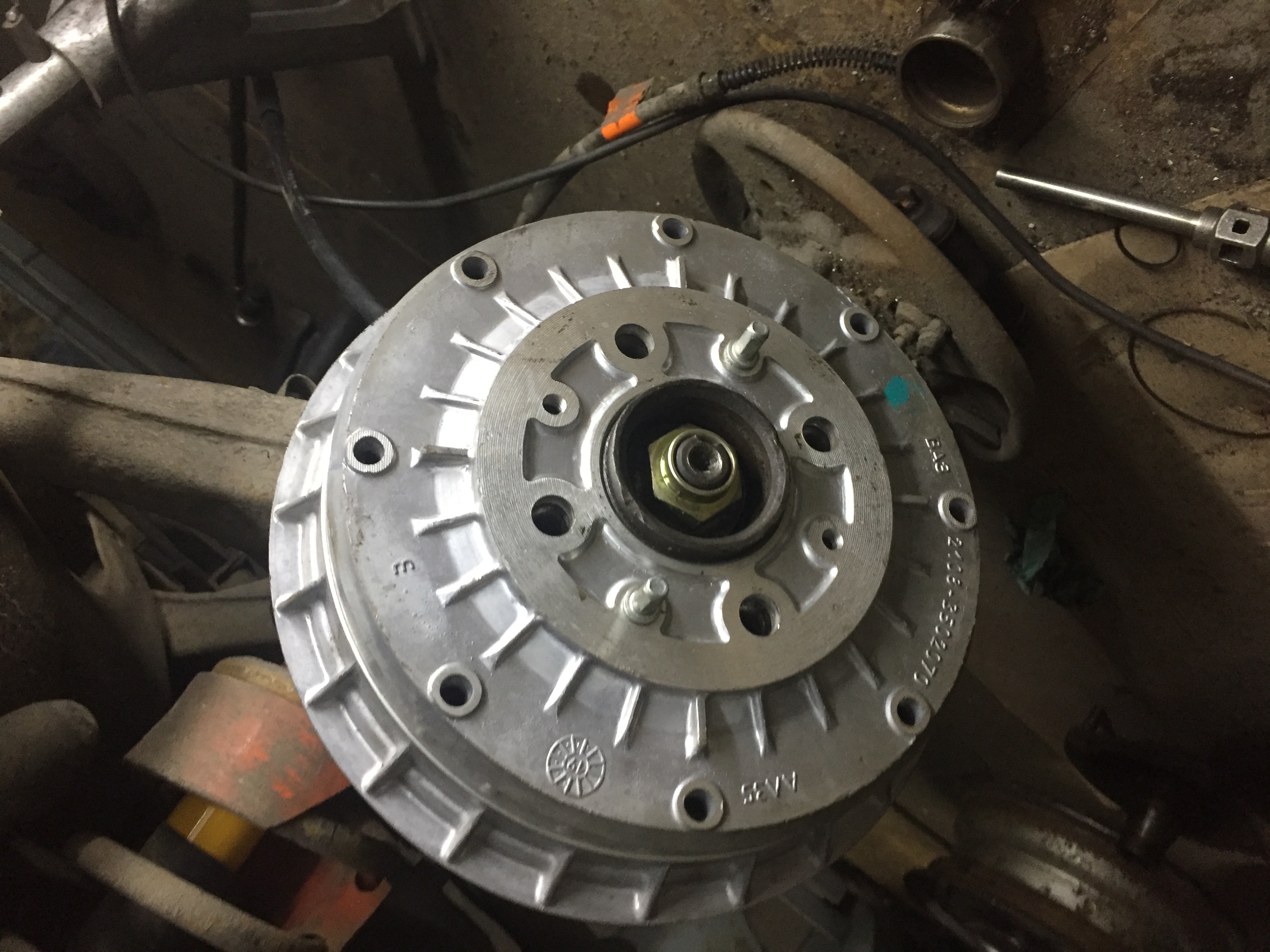

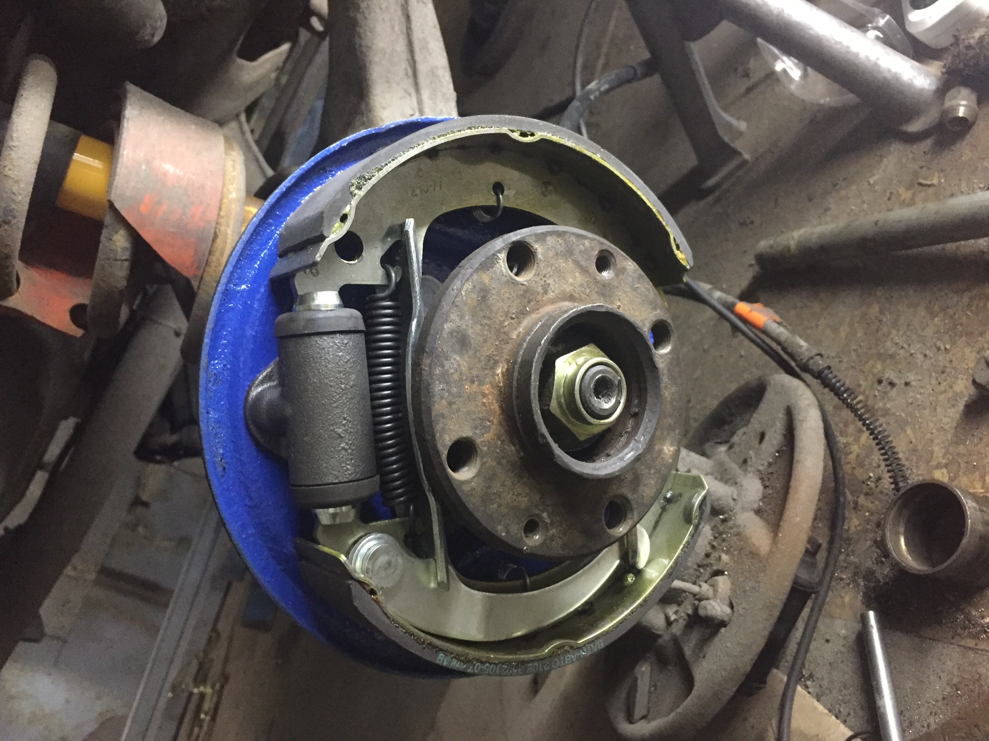

Я покрутил в руках оси и тормоза 2108 и мне понравилось простота, цена и доступность всего. Свои горбатые тоже переводу на эти тормоза. Двухрядныйупорной подшипник должен ходить не хуже долго родного. Знаю лично несколько машин- 5 лет в подшипники не лазят.
Пардон за фото, руки в мазуте, фоткаю сразу на телефон.
Собираю это все и офигиваю, вот по чему я не сделал этого раньше????
На 100$ купил запчастей, теперь есть все, все пружинки,колодки,планки,тросики,тормозные диски....
думаю я залезу туда не раньше чем через три года :)
Отредактировано Mike965 (2020-01-02 20:33:30)

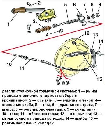

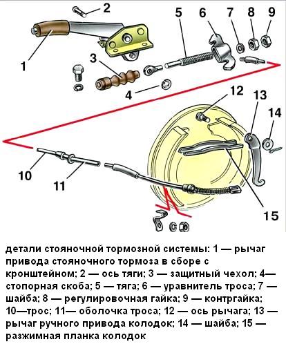

Немного не понял. Ручник приблуда, на колодке тормозной, если так ставить как у тебя на фото, вопросов не возникнет.
Немного не понял тебя.
Фото первое в 73 посте, рычажок ручниуа на колодке. По идее должен в внутрь ставится.
Нет, смотрел на схемах Ваз. Все так и должно быть

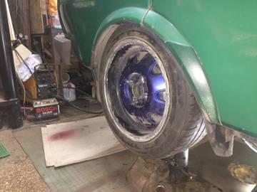

15 диаметр легко!!!http://upforme.ru/uploads/0000/c2/97/904/t15623.jpg
http://upforme.ru/uploads/0000/c2/97/904/t32747.jpg
http://upforme.ru/uploads/0000/c2/97/904/t19750.jpg
Насчёт колёс, ну мне лично  %-). Ну а ты, ну хозяин барин.

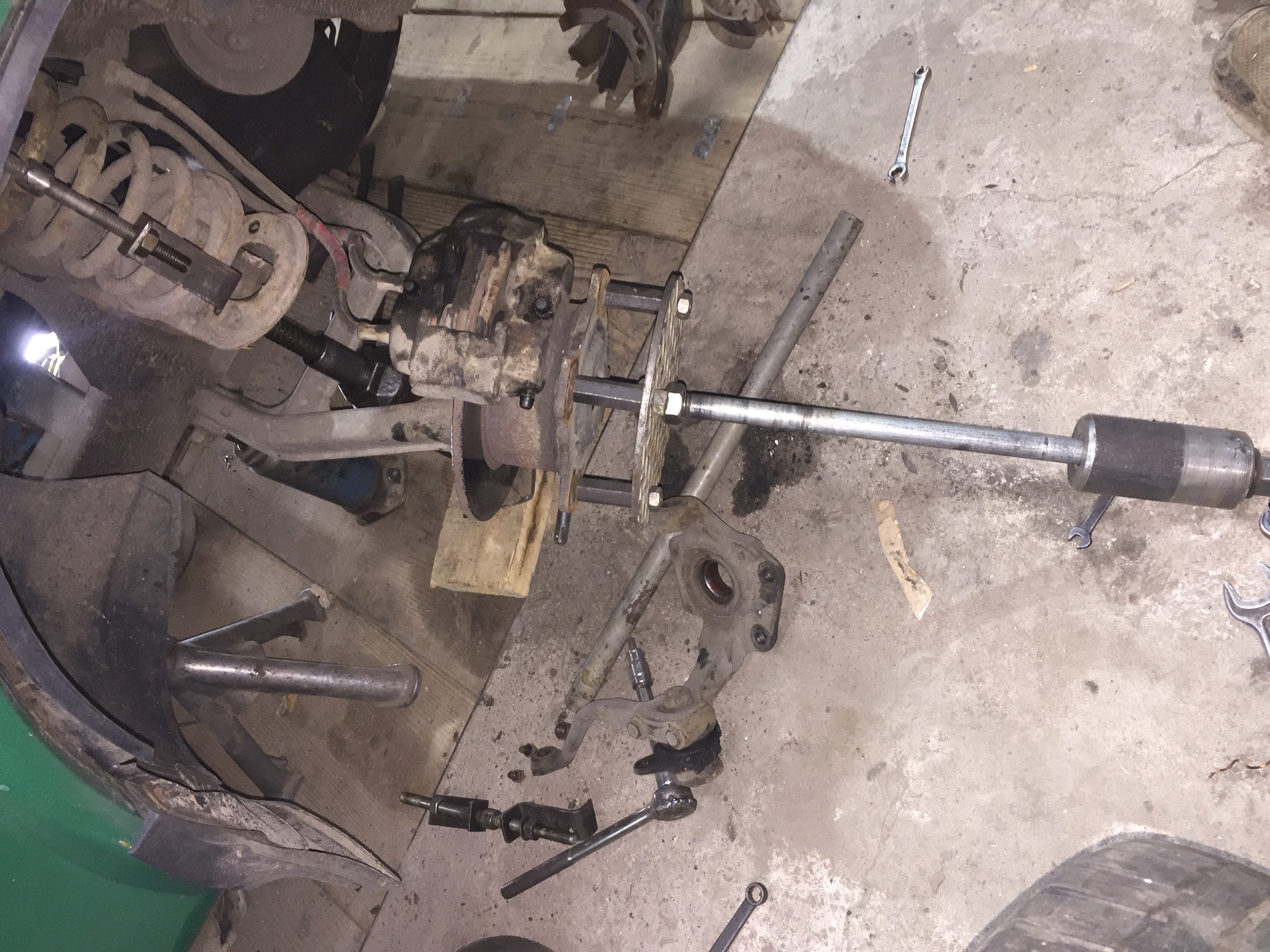

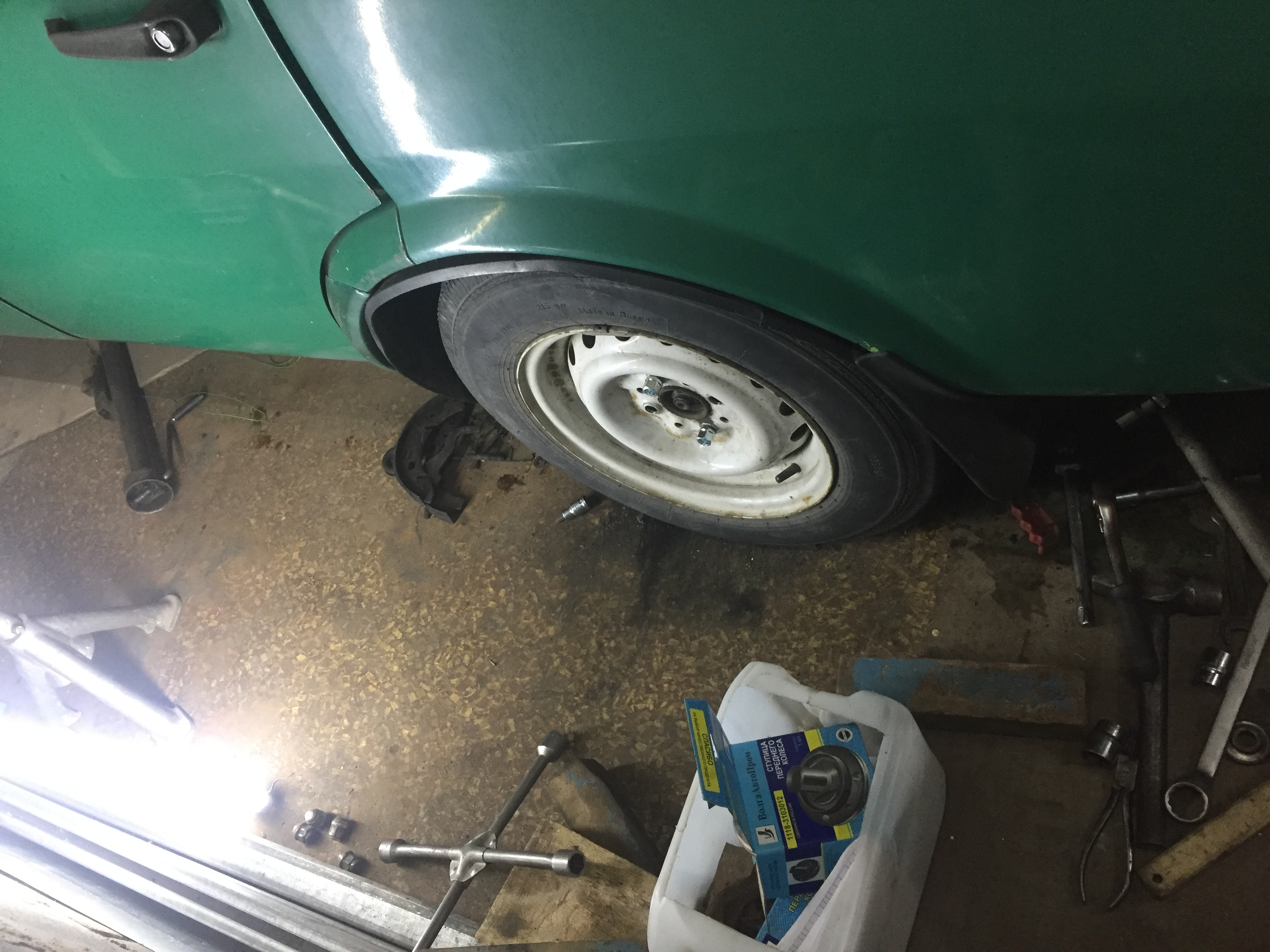

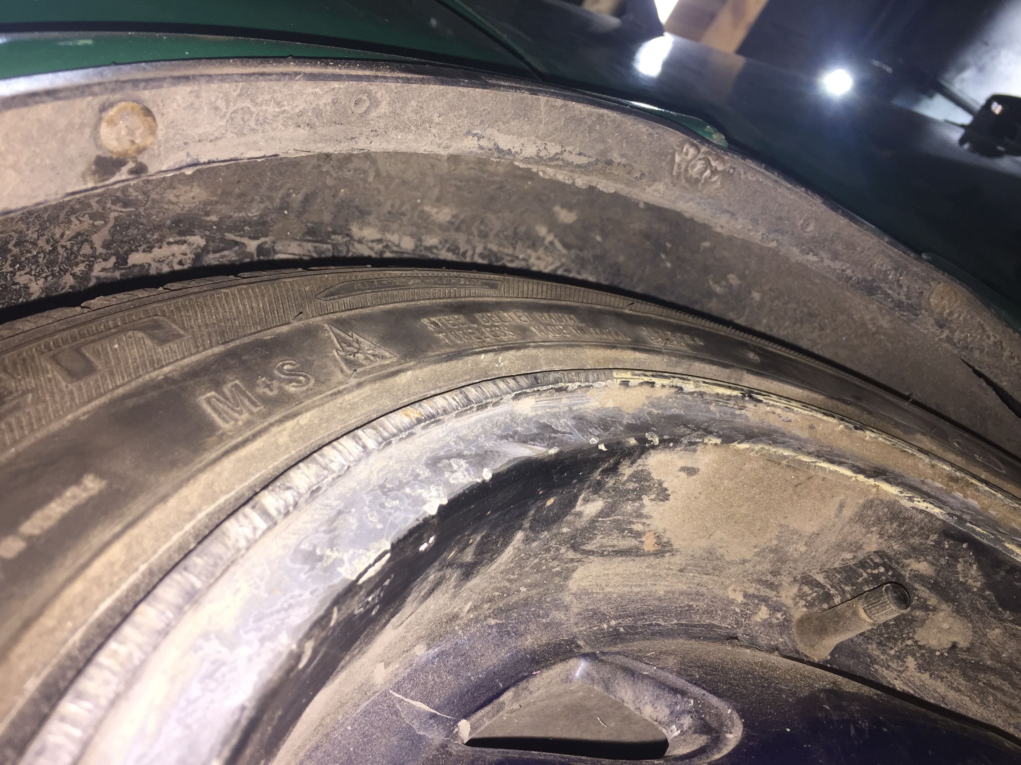

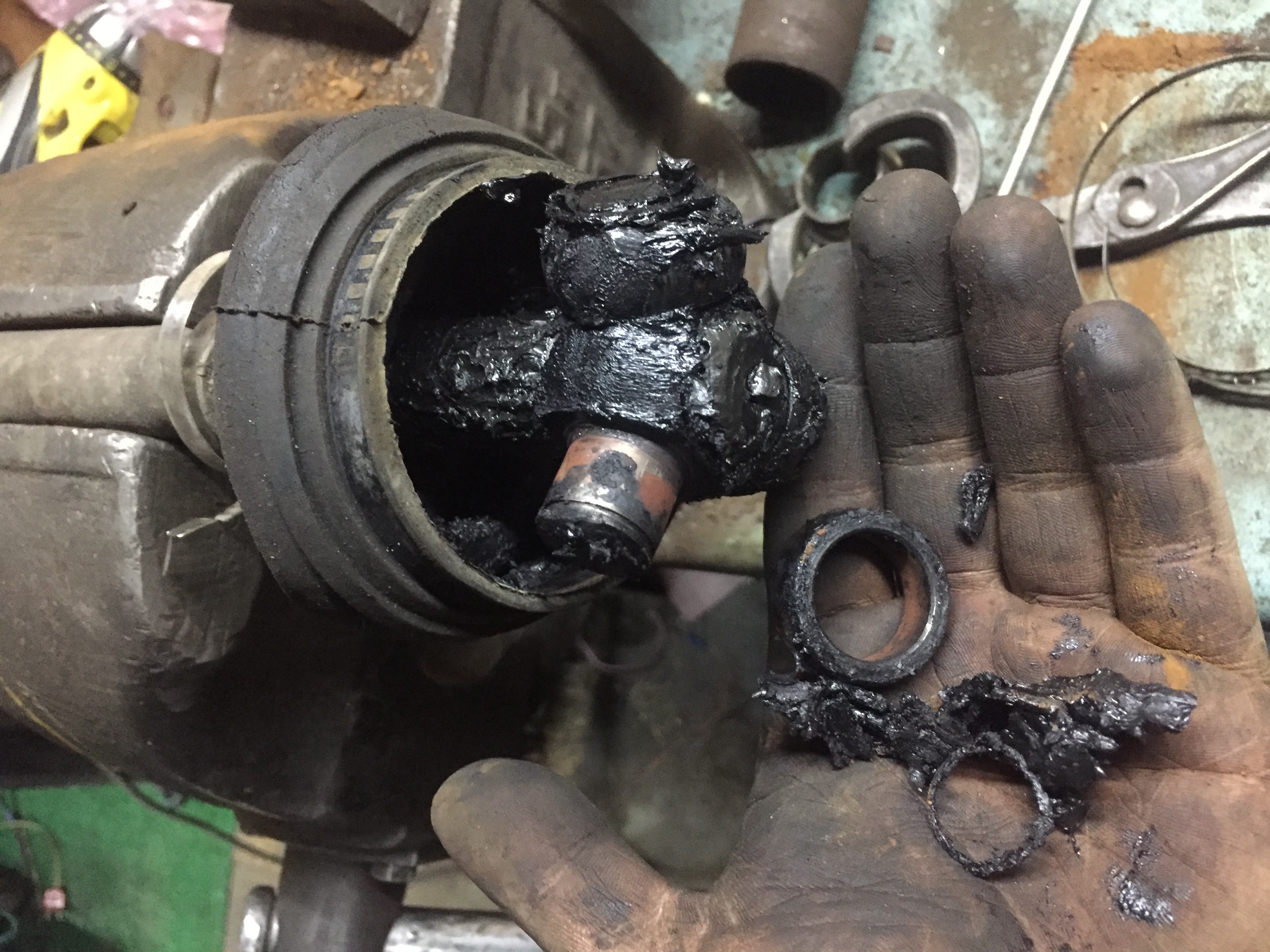

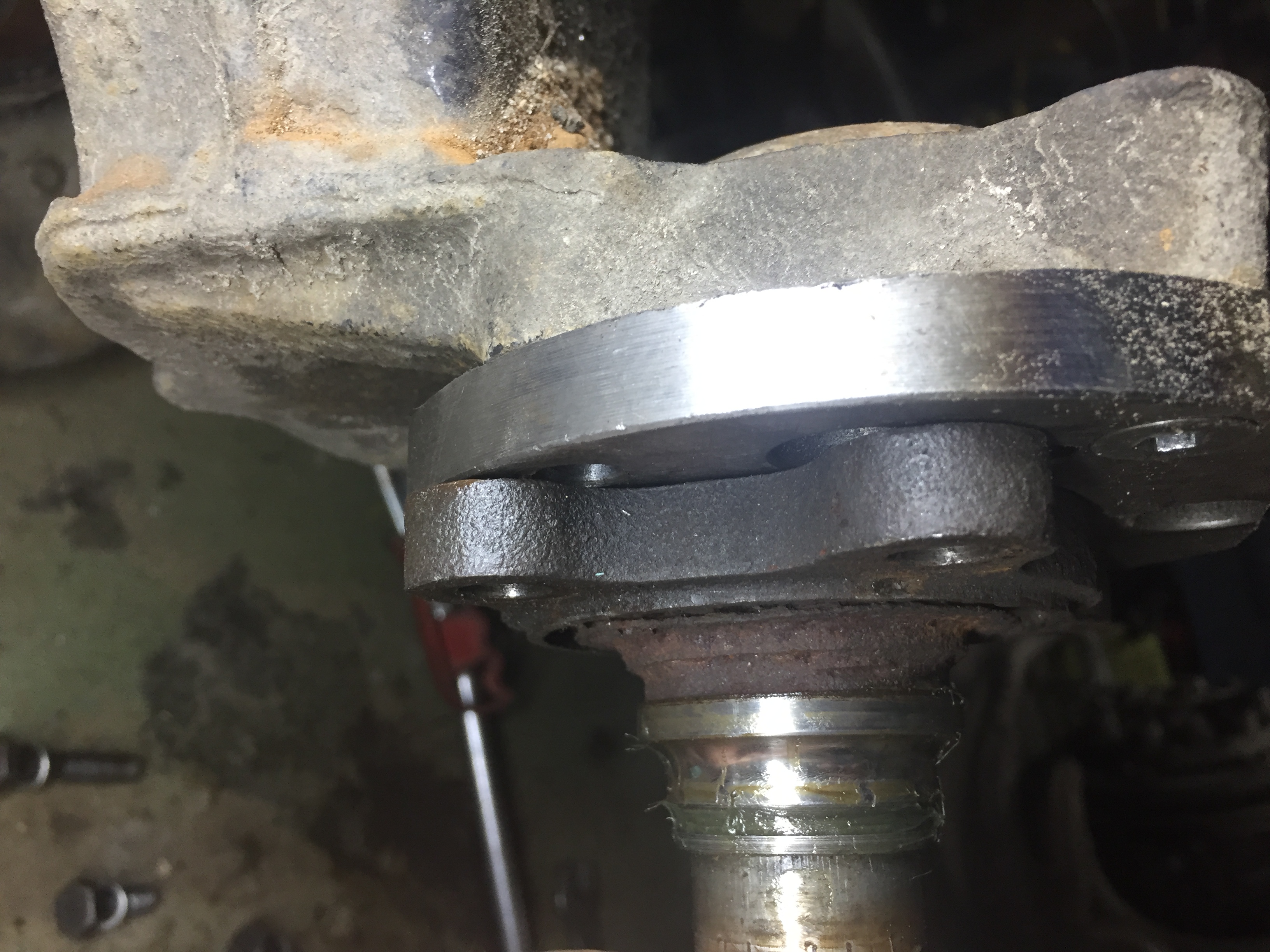

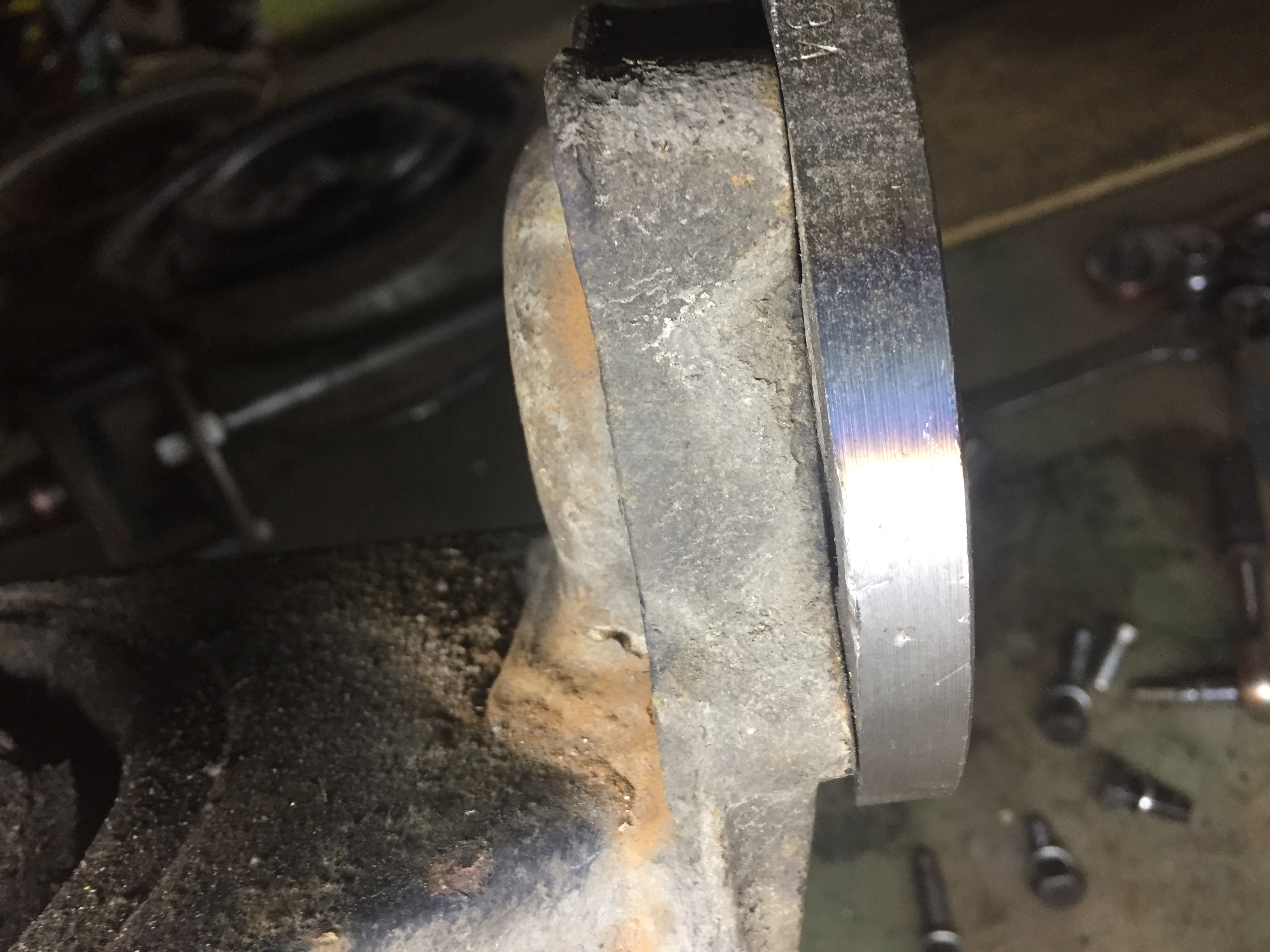

Что за день можно сделать:

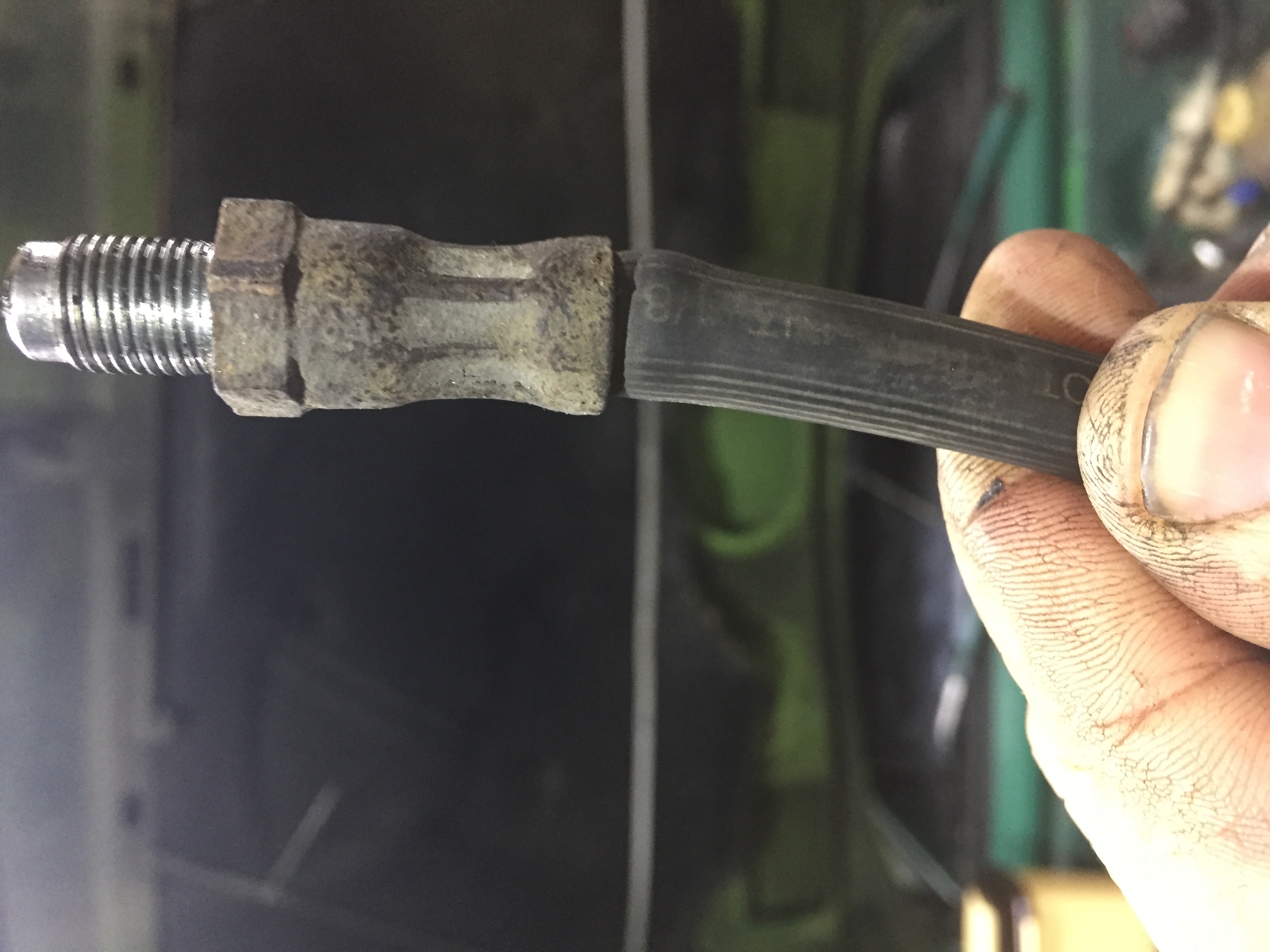

Поменять передние колодки и тормозные шланги(попался внутренний корт тормозного шланга) поменять подшипники на левой стороне где и разбило внутренней гранату( жуткая вибрация при наборе скорости). Прокачали тормозную систему. Поменял пыльники на рейке.http://upforme.ru/uploads/0000/c2/97/904/t83561.jpg
