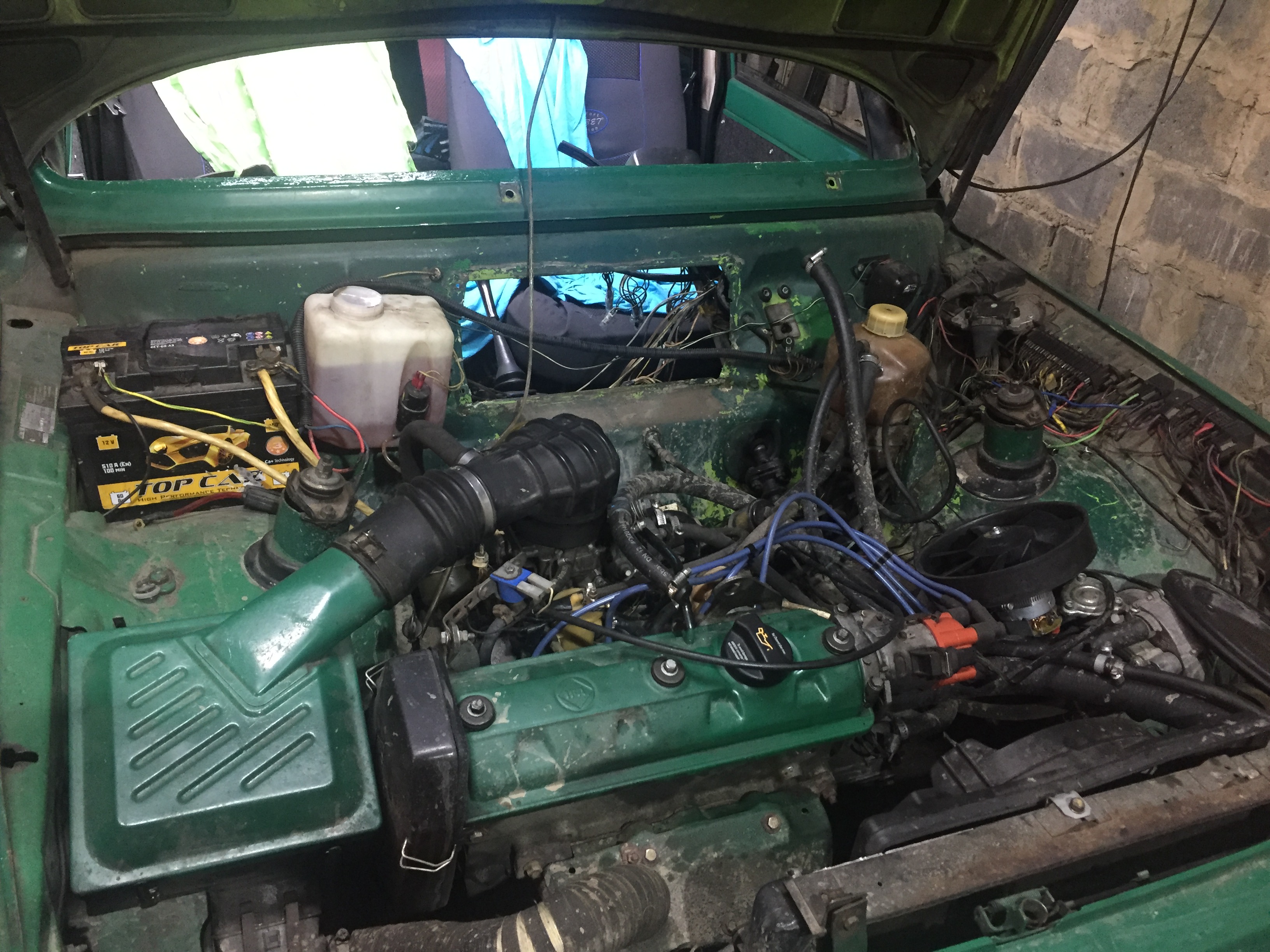

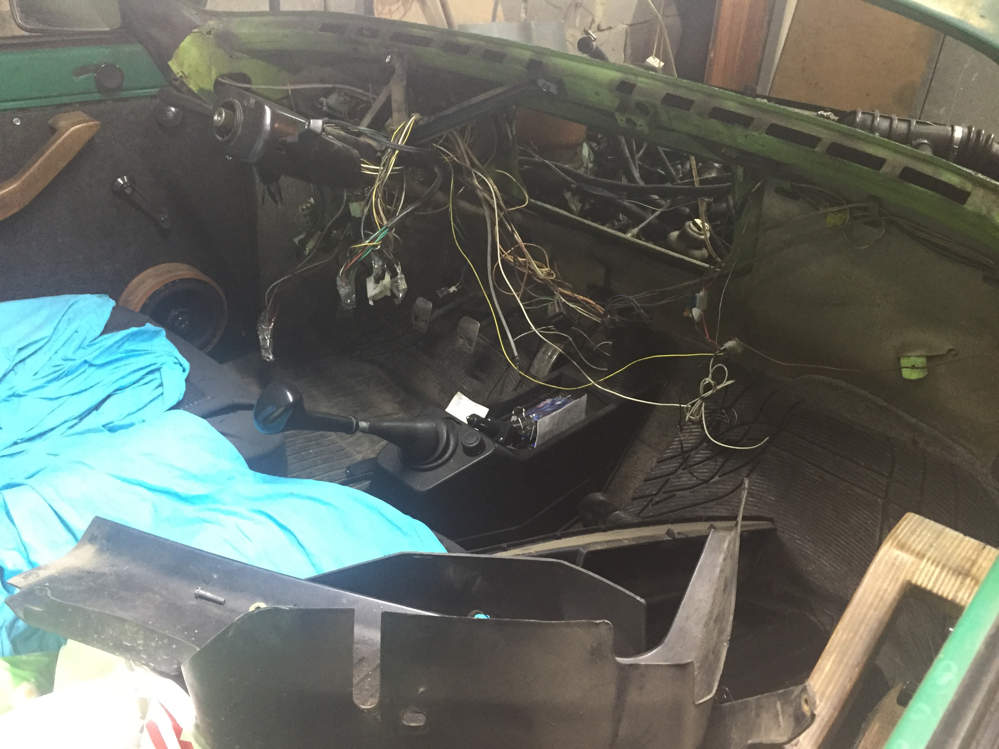

Как всегда, при замене одного руки тянутся к другому: http://upforme.ru/uploads/0000/c2/97/904/t79911.jpg
http://upforme.ru/uploads/0000/c2/97/904/t26861.jpg
http://upforme.ru/uploads/0000/c2/97/904/t36402.jpg
+4
102
я что-то не понял, это что зв модуль перед блоком предохранителей? Если это конечно предохранители, а не какой-то ращветвитель.) И на куда такое количество релюшек?
103
Комутатор от БСЗ ВАЗ 2108
Предохранители, просто колодка под "евро" предохранители
1) Сигнал
2) Вентилятор охлаждения
3) Противотуманки
4) Если не ошибаюсь, реле на ГБО
5) Реле подогрева карбюратора
6) Еще что-то)))
Отредактировано Perspectiva (2020-02-14 13:14:46)
