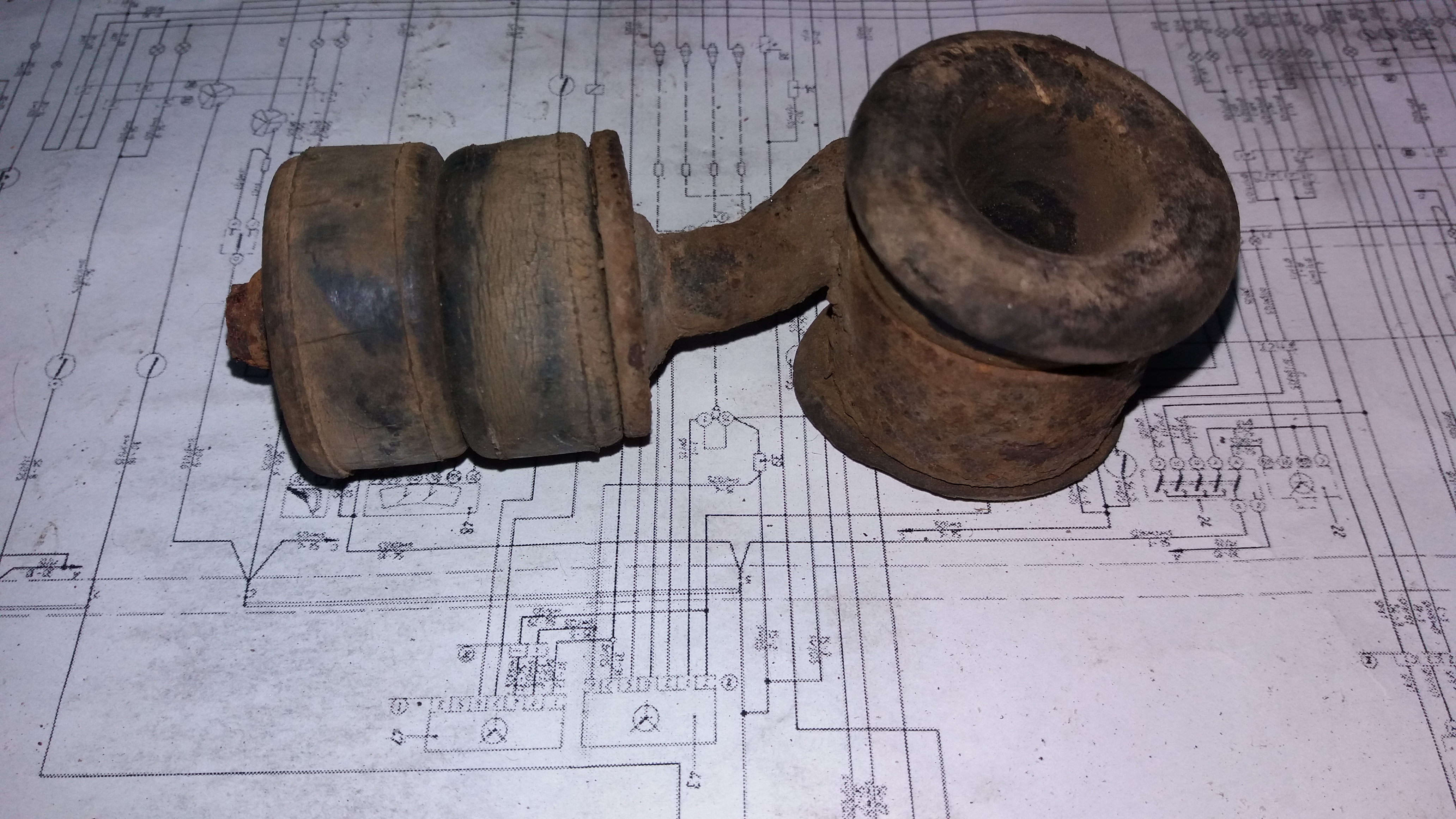

Есть ли близкие аналоги "костей" стабилизатора?
http://upforme.ru/uploads/0000/c2/97/1069/t91888.jpg

Низ от ланоса, верх от Волги.
Речь не о резинках, а о самой железке.
Нет, я конечно понимаю что сварка решает, но сварки нет под рукой.
