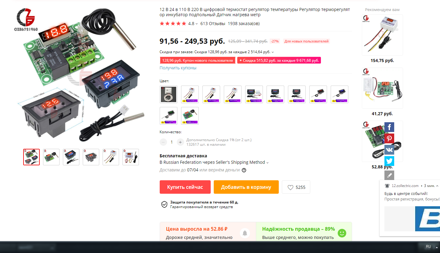

я себе втюхал два таких , один  в штатный радиатора , другой в штатный  тот что ёжика включал . вижу  температуру радиатора и головы ,  открылся термостат или нет ,  потом один через реле  карлосона включает . цена вопроса  5 баксов
http://upforme.ru/uploads/0000/c2/97/178/t35548.png

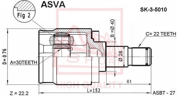

Купил сегодня гранату Asva SK-3-5010.Ссылка По габаритам/шлица идентичная нашей. Один момент смутил: высота корпуса трипоида меньше на 0.7 мм.  Пришлось подбирать прокладку, в роли которой подошло плоское кольцо-стопор от какой-то другой гранаты.
В субботу планирую менять и сделаю фото деталей.
Ошибку исправлю!
Комплектный с это гранатой тришип НЕ ПОДОЙДЕТ по количеству шлицов. Нужен на 22 зуба, а в этой на 30. Сегодня съездил к продавцу и выяснил что он мне гранату собирал по частям. Гранату Asva-3-5010, а тришип PTD-003.

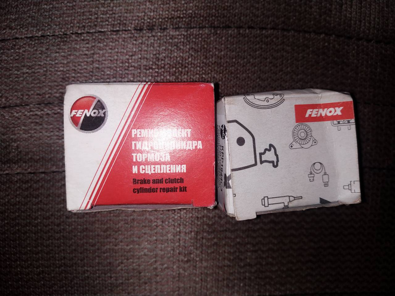

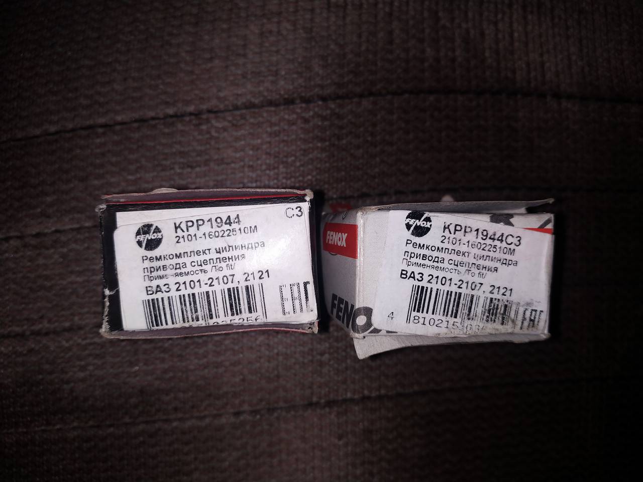

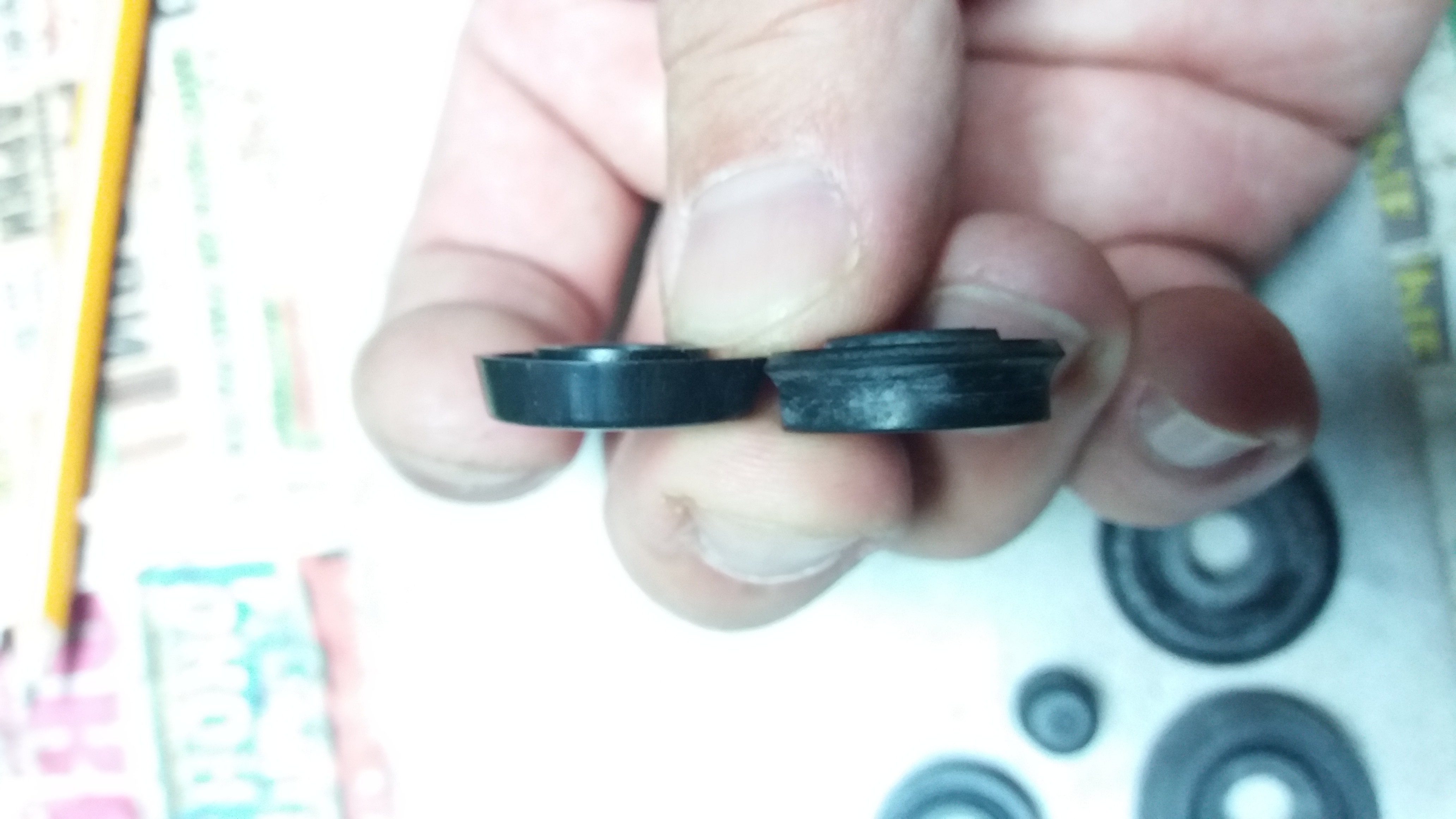

Манжета на родные и на вот такие http://upforme.ru/uploads/0000/c2/97/664/t523637.jpg

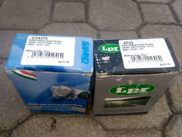

задние тормозные цилиндры без каких-либо переделок подходит из ремкомплект цилиндра сцепления ваз 2101-07 именно ФЕНОКС!!!http://upforme.ru/uploads/0000/c2/97/664/t652944.jpg
http://upforme.ru/uploads/0000/c2/97/664/t532704.jpg

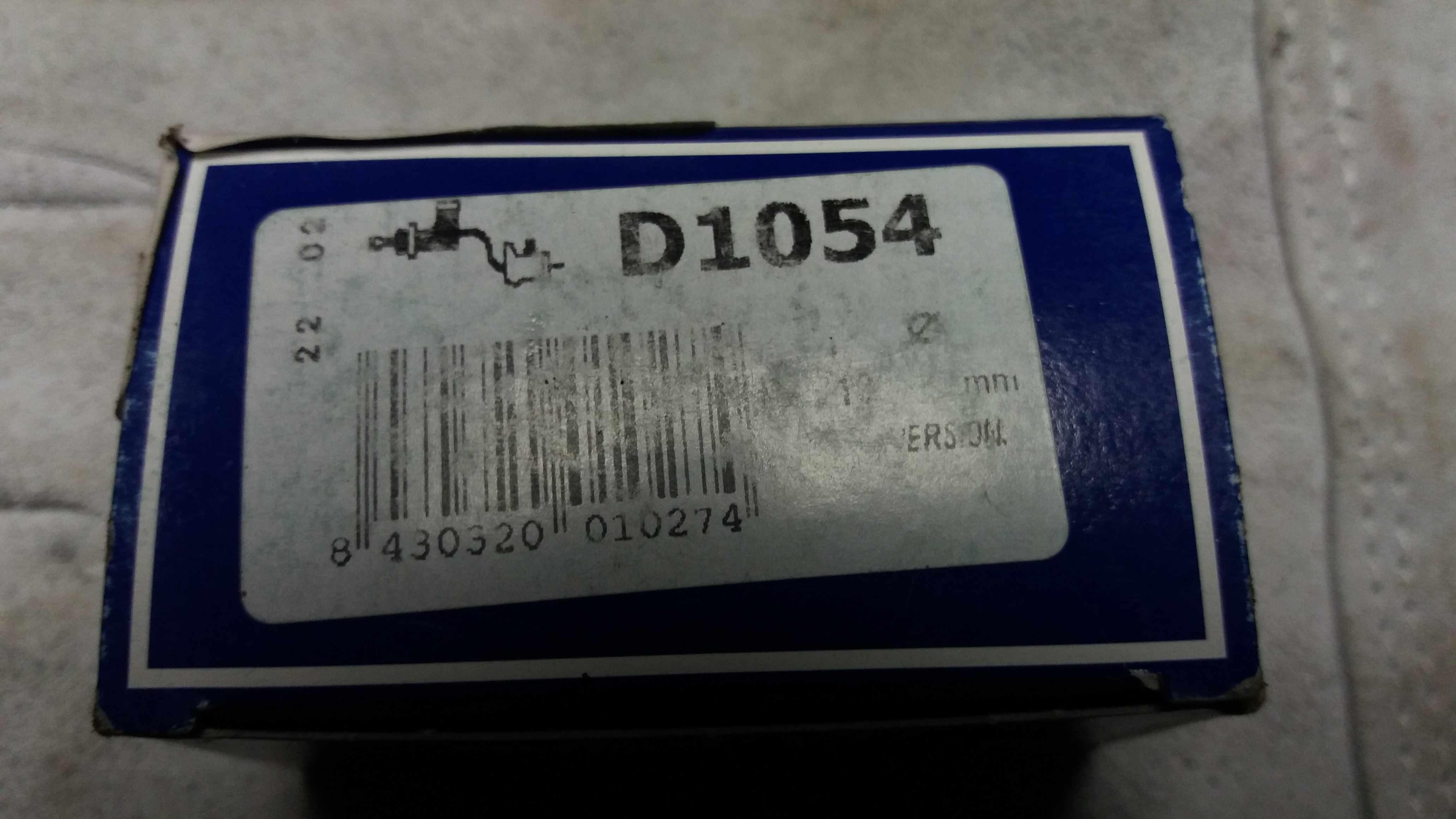

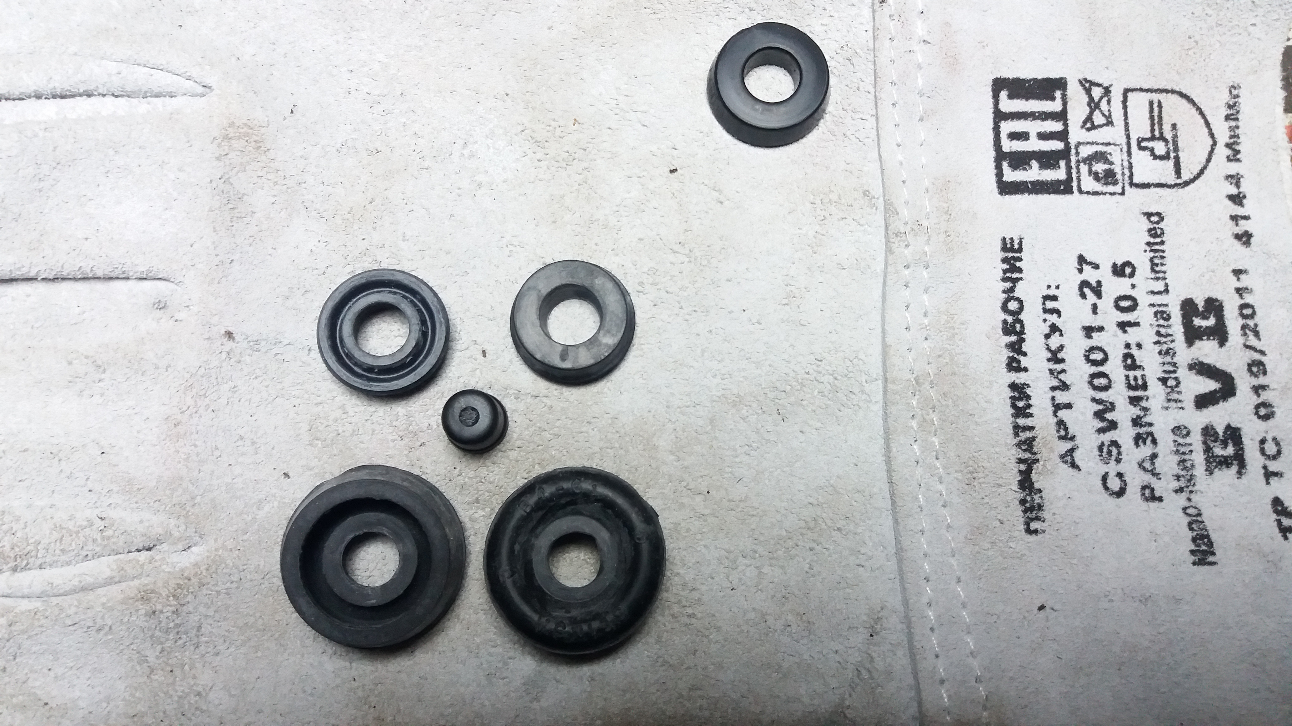

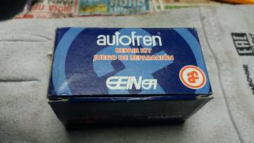

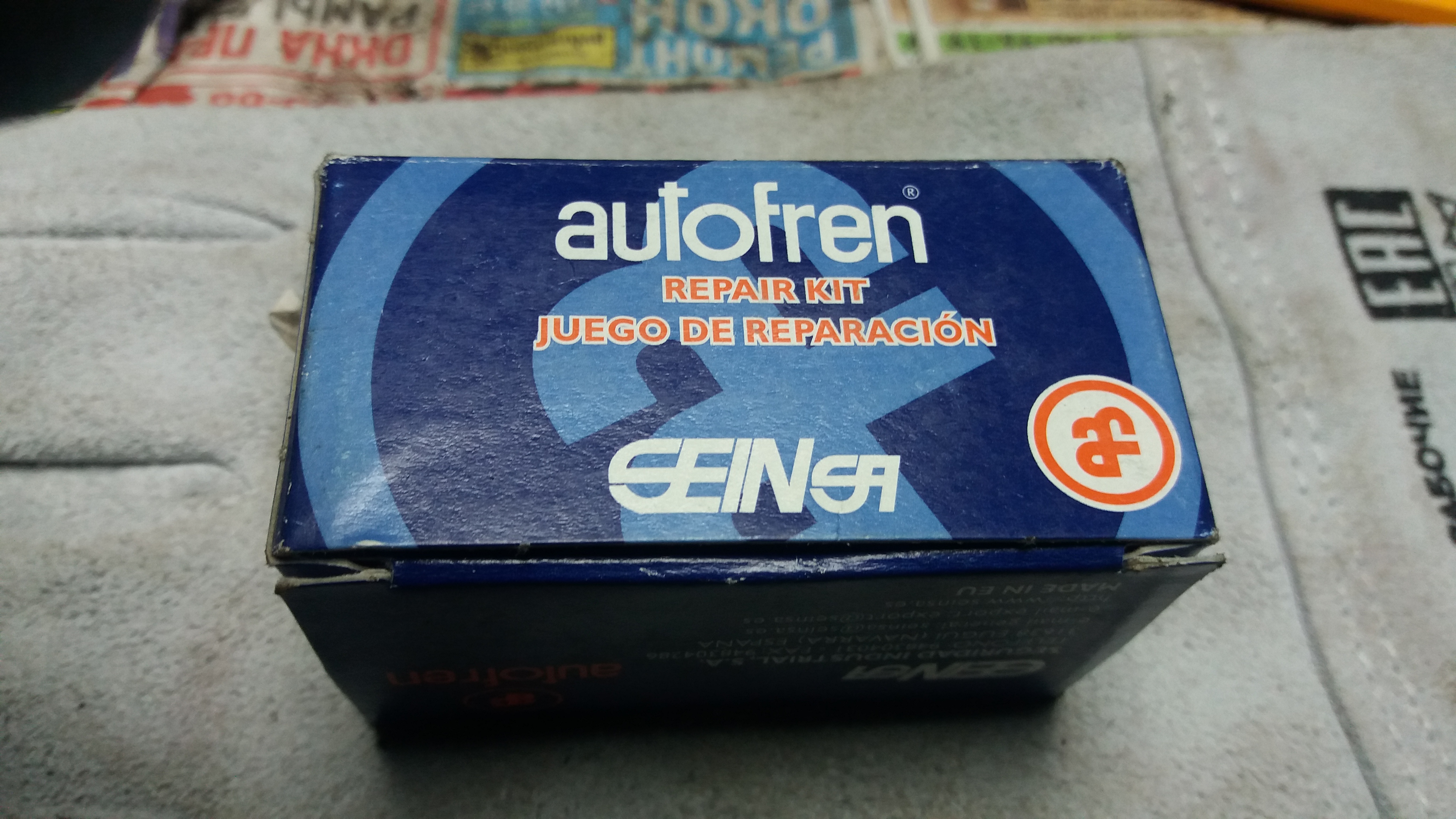

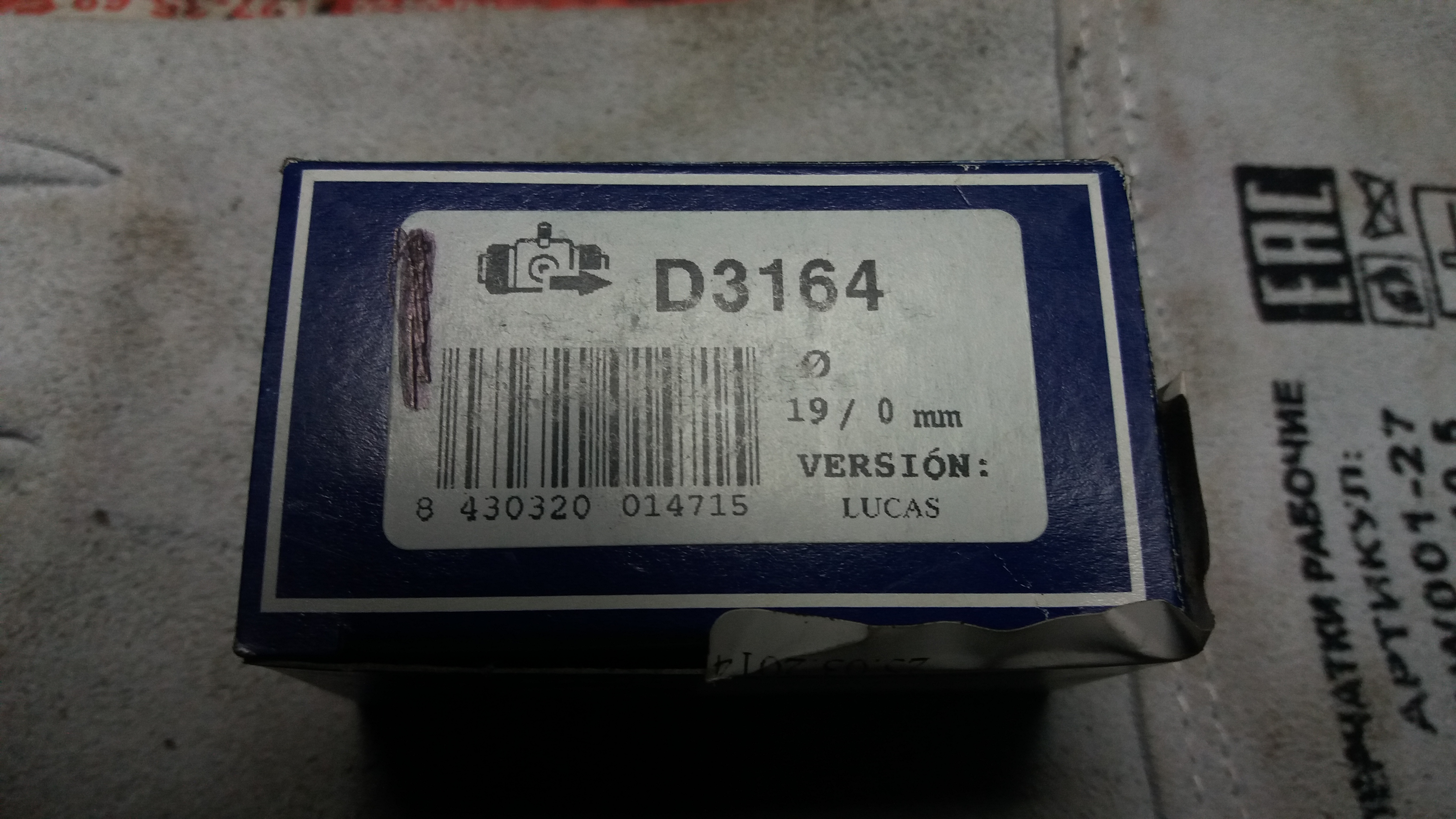

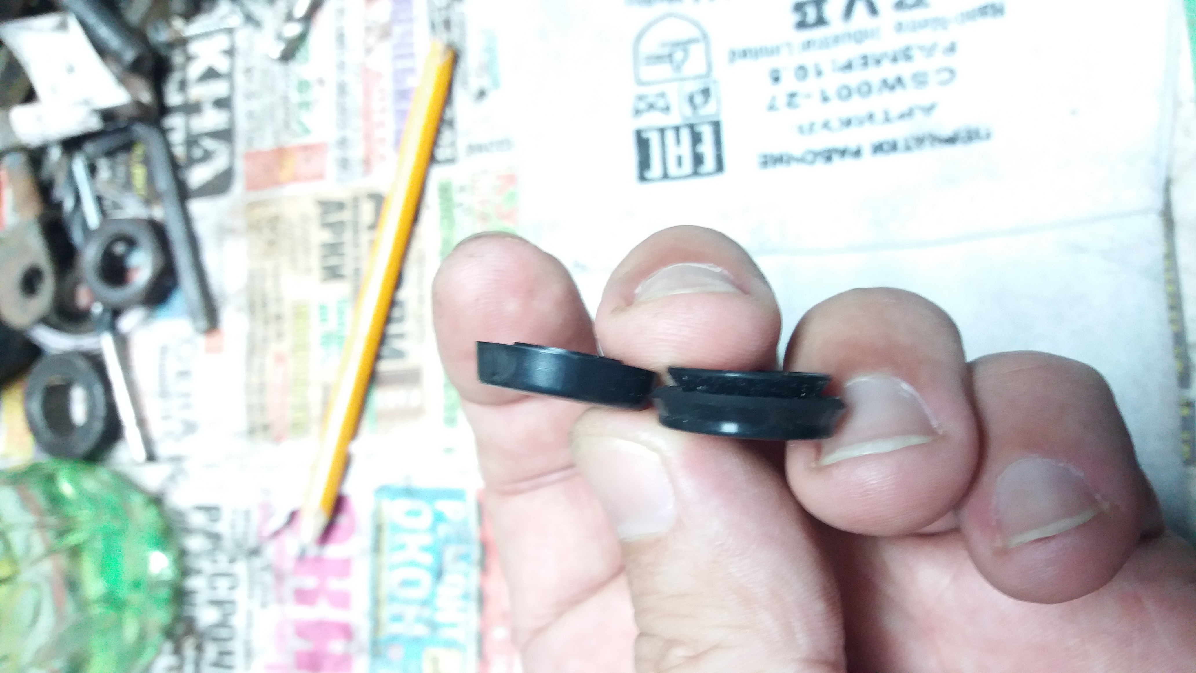

В поисках ремкомплекта на ГТЦ (диаметр 19мм) нашел такие варианты:
1. AUTOFREN SEINSA D3164 - РЕМКОМПЛЕКТ КОЛЕСНОГО ТОРМОЗНОГО ЦИЛИНДРА - 1,5 $
https://upforme.ru/uploads/0000/c2/97/1069/t415074.jpg
https://upforme.ru/uploads/0000/c2/97/1069/t637096.jpg
https://upforme.ru/uploads/0000/c2/97/1069/t152416.jpg
У меня в упаковке было 2 манжеты на поршень и 3 пыльника. Манжеты по геометрии как на нашем ГТС. Резина чуть жёстче. Толщина на доли миллиметра больше, но на поршень надеваются нормально, сидят плотно. Диаметры совпадают, в поршень заходят хорошо.

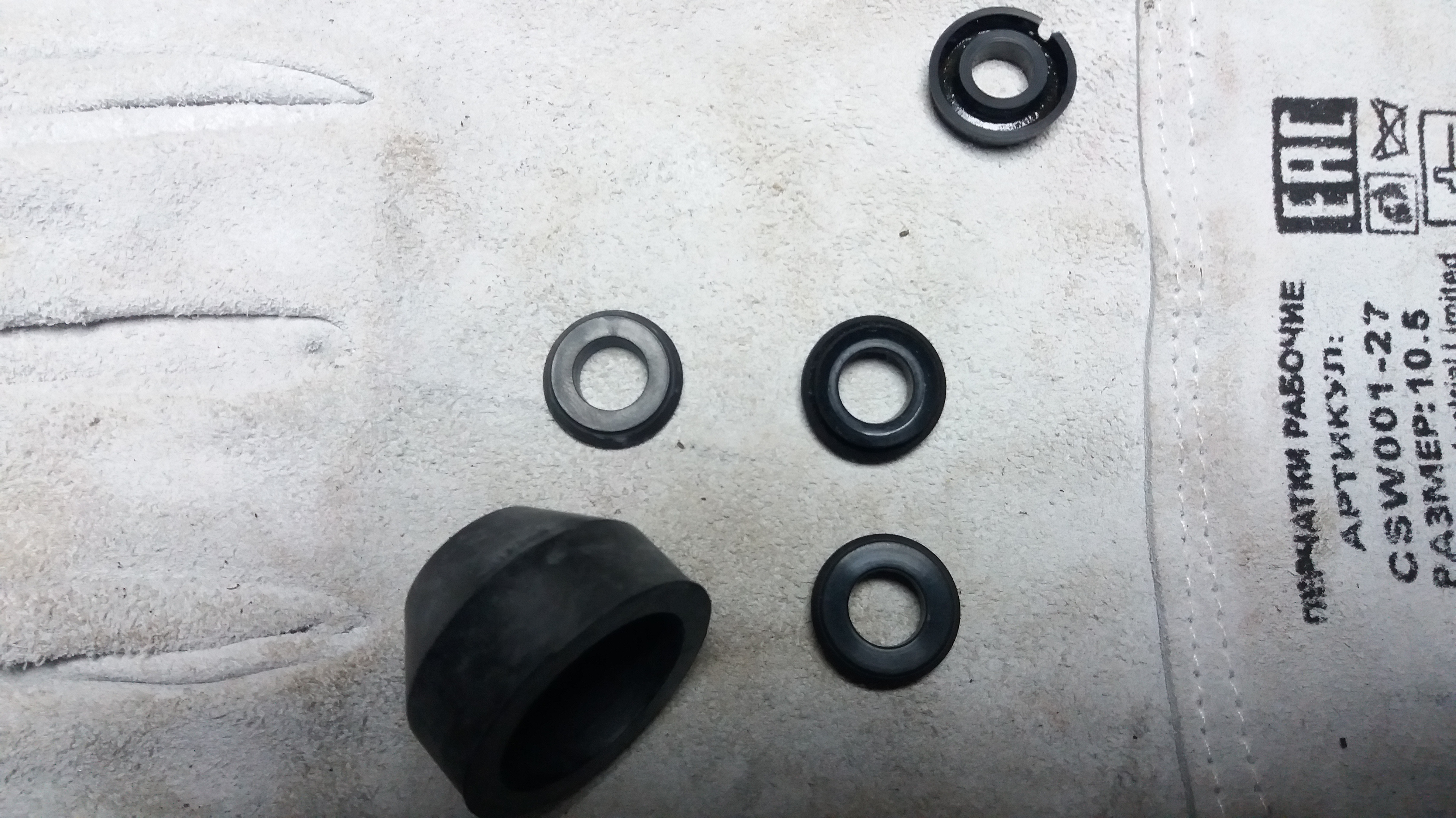

2. AUTOFREN SEINSA D1052 - РЕМКОМПЛЕКТ ГЛАВНОГО ЦИЛИНДРА 3$
https://upforme.ru/uploads/0000/c2/97/1069/t644968.jpg
https://upforme.ru/uploads/0000/c2/97/1069/t984132.jpg
https://upforme.ru/uploads/0000/c2/97/1069/t254629.jpg
https://upforme.ru/uploads/0000/c2/97/1069/t508963.jpg
В упаковке пыльник. Отлично садится на наш ГТЦ. И 3 манжеты. Одна по геометрии близкая копия нашей. Две другие по диаметрам идентичны нашей, но геометрия не много другая - есть дополнительная юбка на внутреннем диаметре. Ставить не пробовал, но возможно придется внутреннюю юбку срезать.
НА ФОТО С СОДЕРЖИМЫМ ОТДЕЛЬНО ЛЕЖАЩАЯ МАНЖЕТА ДЛЯ ПРИМЕРА!!! ЭТО С НАШЕГО ГТЦ.
