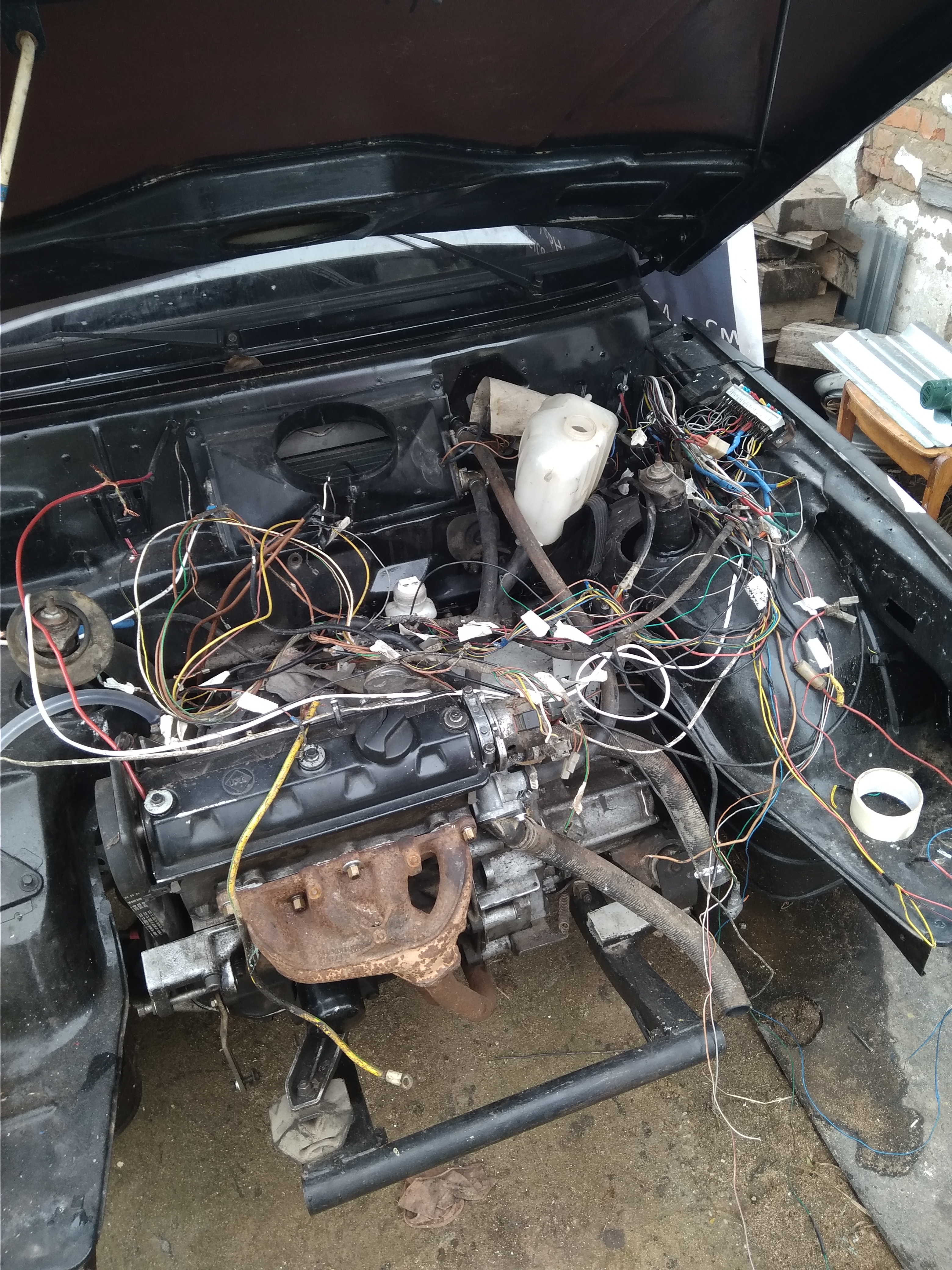

Парни выручайте . Перебрал всю электрику .всю прозвонил . До проводка . И тут вылезла проблемка ☹️ Не пойму куда один конец массы с разъемом мамы в районе бибибки и генератора выходит по длине .  Там один самый толстый почти с карандаш , я так понял стоял на гену . А вот чуть тоньше ,куда блин ?  У кого ещё родная проводка сохранилась ? 😁

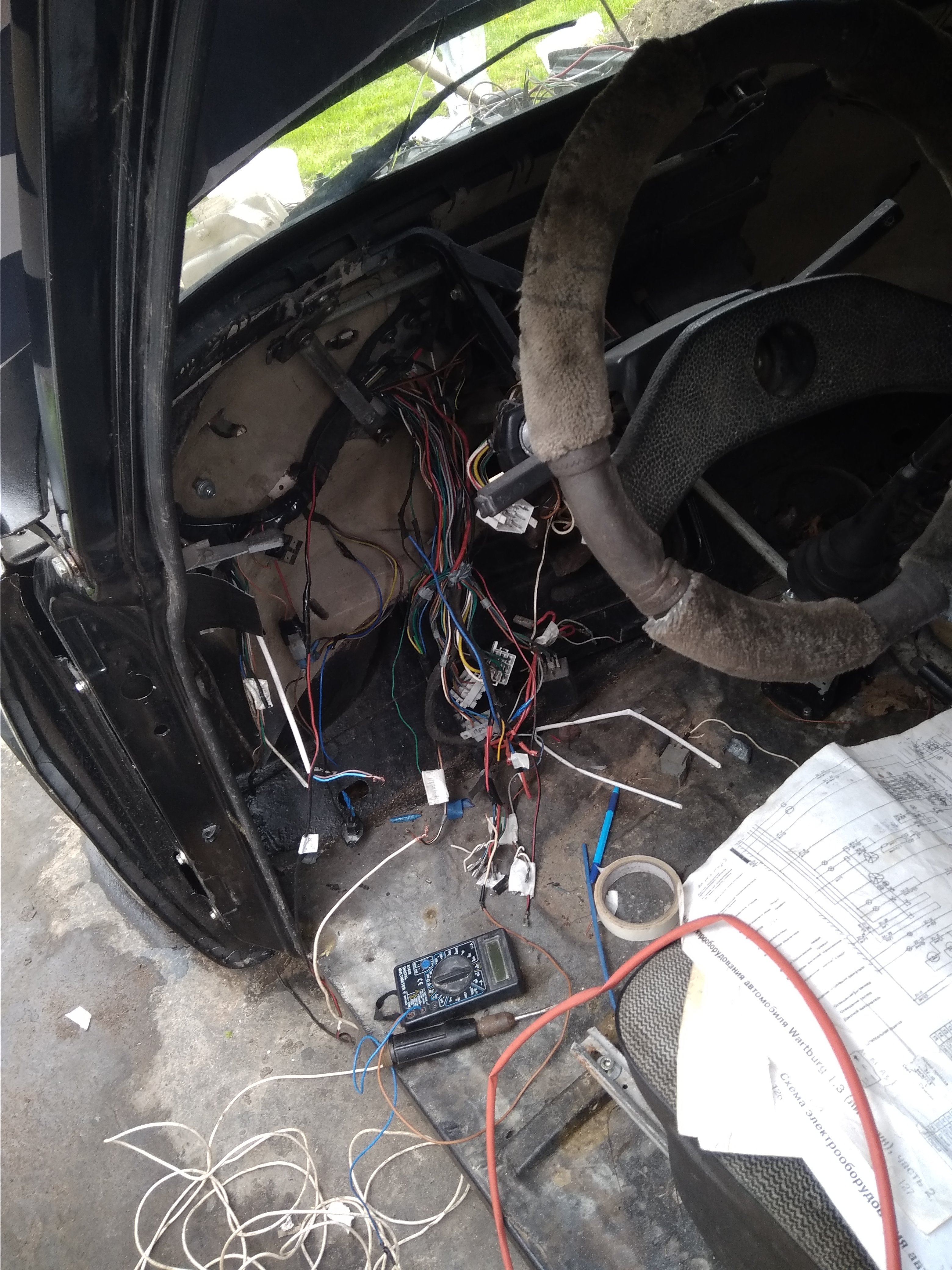

Сейчас уже покраше аыглядет . То была дня три назад . Выучил схему на зубок 😀  нашел даже косячёк в схеме .  Опечатка в предохранителях . 7и8 попутно что там подключено
ещё актуально?
159
Да . Не мешало бы его на место всунуть . Там всего три толстых провода земли ( коричневые  и все с разъемом " мама" .Самый толстый на гену ( опять же куда его там сувать ? У меня на картах просто под болт был .) Чуть тоньше в черной трубке с плюсом , на сугнал . И вот ещё один , не пойму куда . Хотя он в связке спаян с  толстой землёй .
160
у меня на старом генераторе была клема с "ушком" под болт прикручена под один из стяжных болтов и на него надета фишка под "маму".
с сигналом там понятно.
а третий идет на противотуманку, на кронштейне морды есть (должна быть) двойная колодка для опционального подключения противотуманки + и -.
161
О спасибо . Тогда пусть болтается пока . Пока до противотуманок руки дойдут 😀

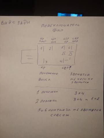

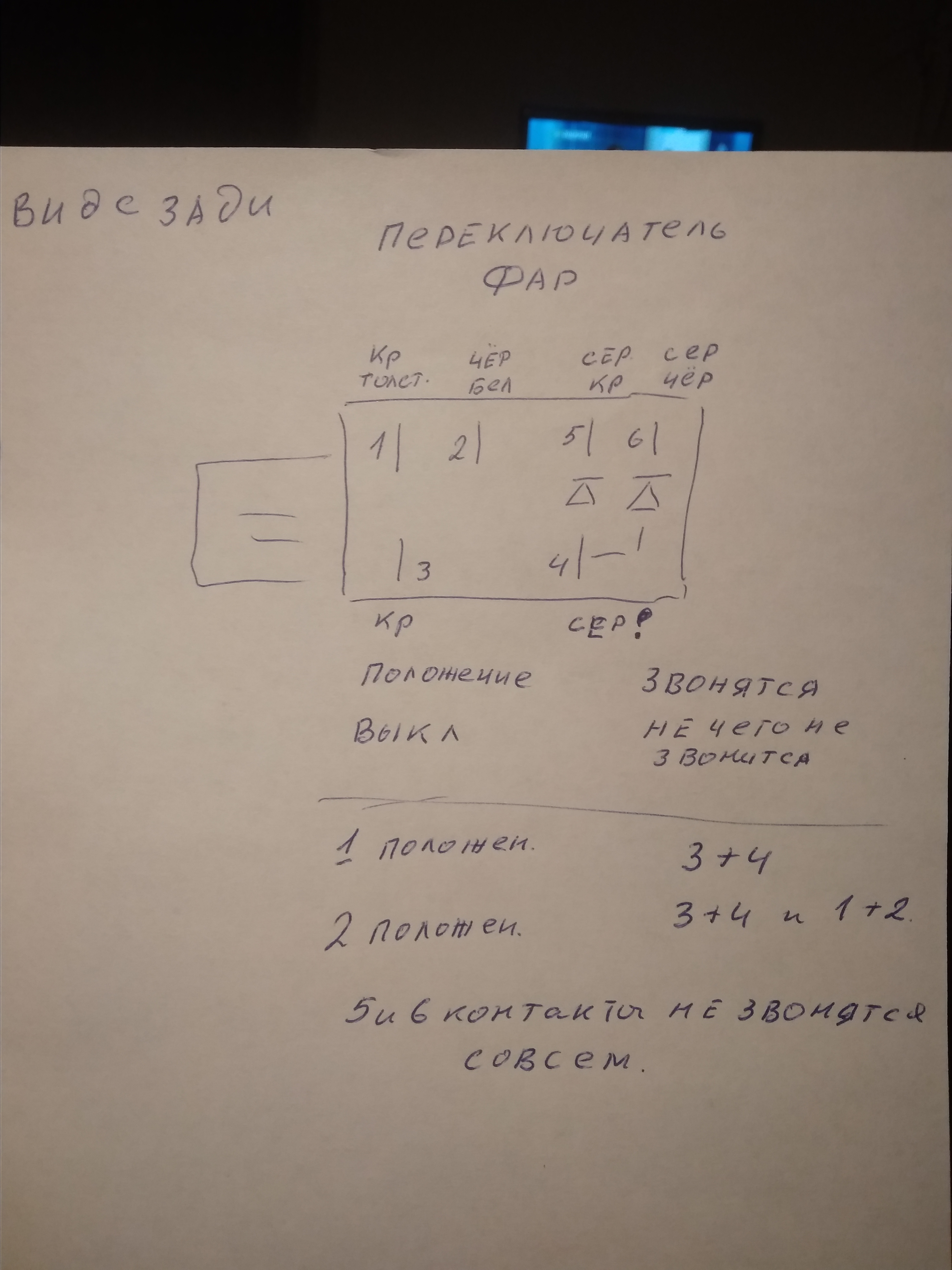

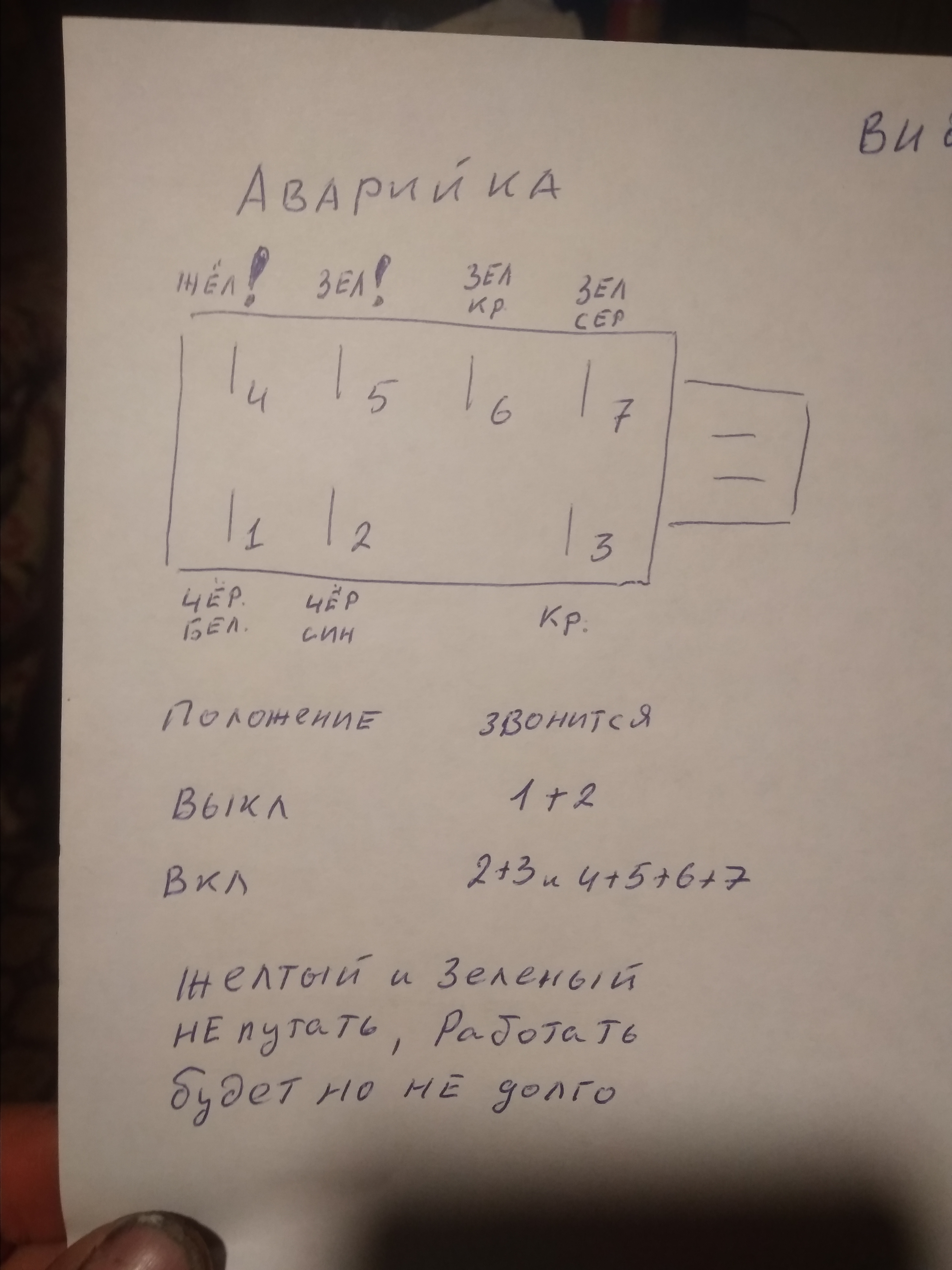

Выкладываю контакты кнопок аварийка и фары . А то стрёмно было их отключать . А там не чего страшного . 😀  Провода отмеченные восклицательным знаком , не путать . Там именно на них нагрузка не большая и контакты в самой кнопке такие же . Вскрыто , проверено 😁не блогодарите ,😁

Если что то не понятно , спрашивайте , пока не забыл 😀

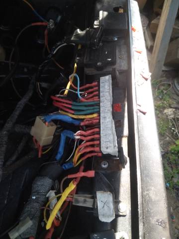

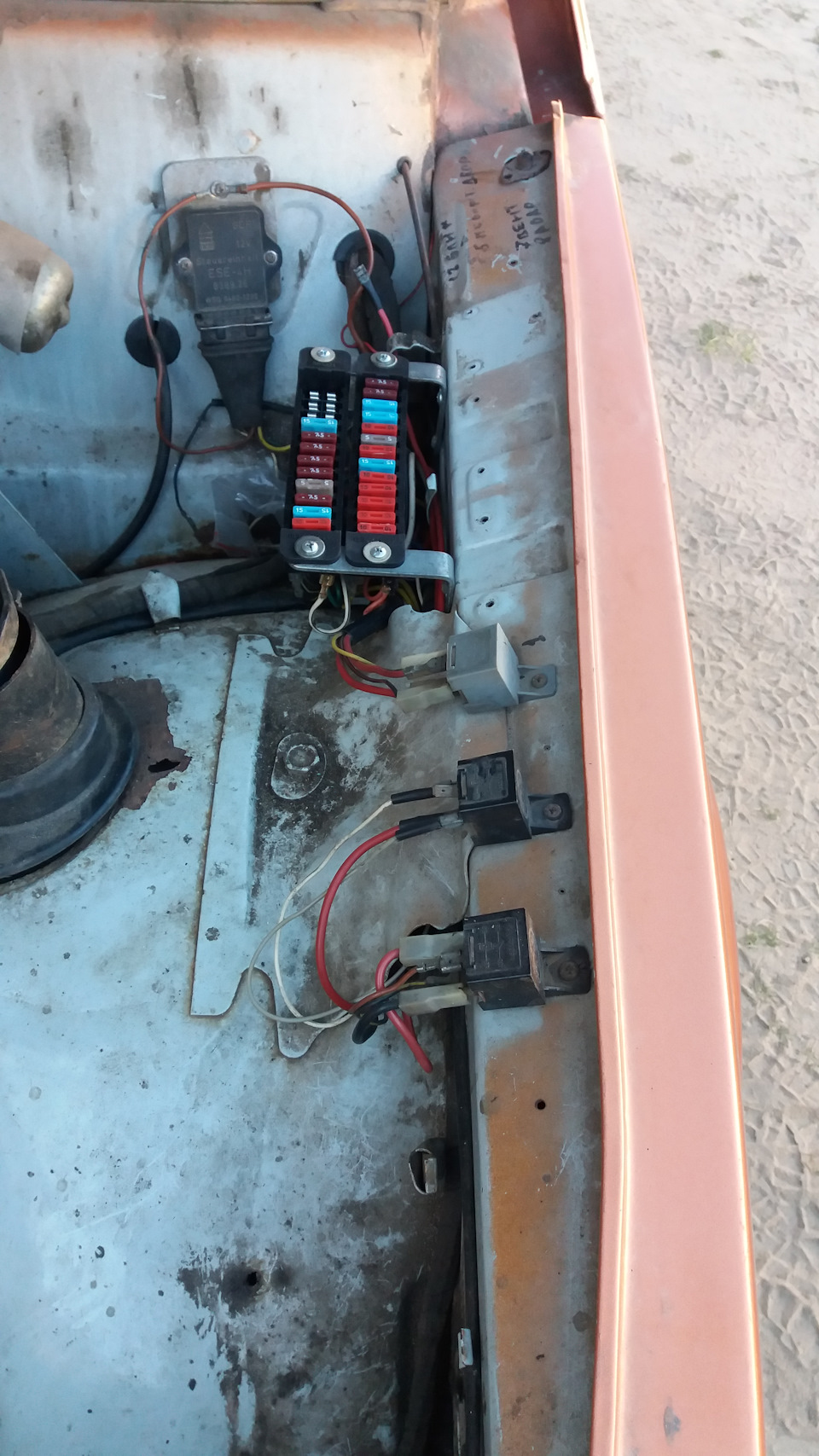

пока не забыл)...
ага, я хочу незабыть перерисовать новую колодку под европредохранители, которые поставил пару месяцев назад и до сих пор в голове как вчера висит) )))
