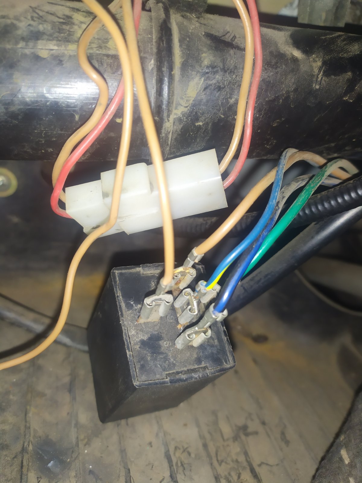

Доброго вечора. Недавно виникла проблема перестали працювати поворотніки. Лампочки, запобіжники провірив все ціле, витягую один коричневий провід раз 4 мигає з великой частотой і перестає вмикатися, при вимкнутому зажиганні габарити сторони яка увімкнена горить. Поможіть вирішети проблему будласка.

смысл понял , мелочей не понял  :D  коричневый провод вытянул т куда ?  и при выключеном  зажигании , что со стояночным светом . будь ласка может по русски написать  , гугл перводчик в помощ  :glasses:

При включении поворотника с включенным зажиганням то лампочки поворотника пару раз помигае с большой частотой и прекращают работать, после чего пытаюсь снова включить поворотник а он не работает

Началось всё с того что послы 5 суток сел за руль на первом повороте включаю поворот поворотник на на панели не показываэт а лампочки помигали с большой частотой и отрубилось. Вчора проверил все лампочки робочи, предохранители не сгорели, почистил масу на печке, коробке,и те которые коло предохранитилей 3 вместе. Появились следуйщи симптомы а саме: при всьому пидключеном ни повороты ни аварийка не работает а при отключении одного контакта в реле в видео при включении аварийки все лампочки горят (не мигают), а при включение поворотника на приборке ни светится а лампи поворота горят и не мигают.

Так при всех подключонных контактах к реле поворотники и аварийка не работают а на при отключении одного коричневого провода они всьо время горят.

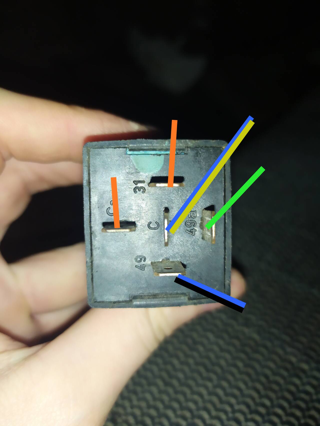

а мне вот интересно , откуда у тебя на реле приходят пять проводов ?  насколько  мне помнится их там вроде четыре . а одна клема свободна .  да и по схеме четыре .   не поленись , ототри провода , и напиши какой цвет на какую клему ( номер) приходит . кстати контролькой пользоваться умеешь ?

У когось есть фото кнопки аварийкы в нунти как что стоит бо ярозобрал и типерь туплю. И ось фото подключенияhttps://upforme.ru/uploads/0000/c2/97/1087/t262060.jpg
