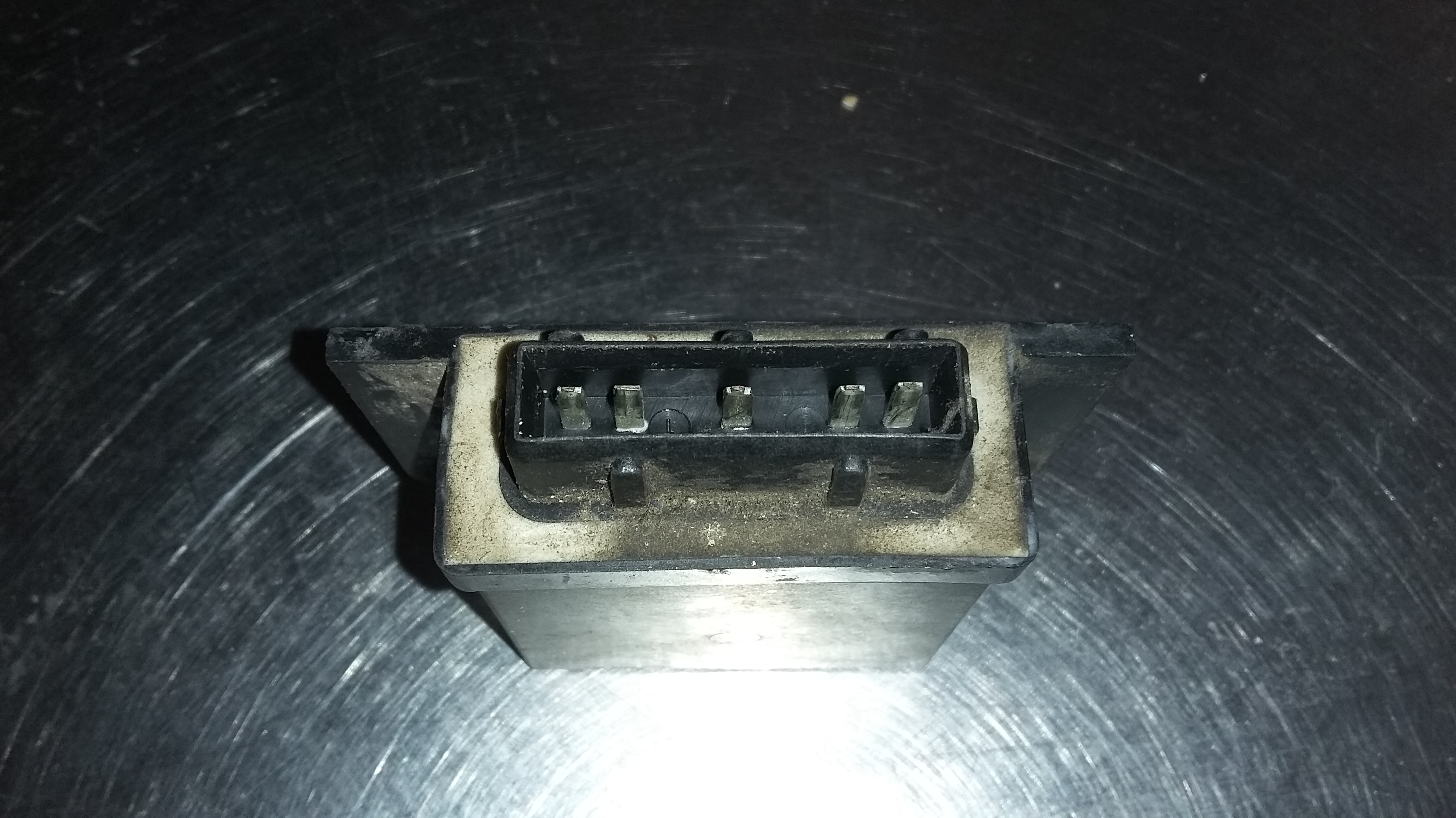

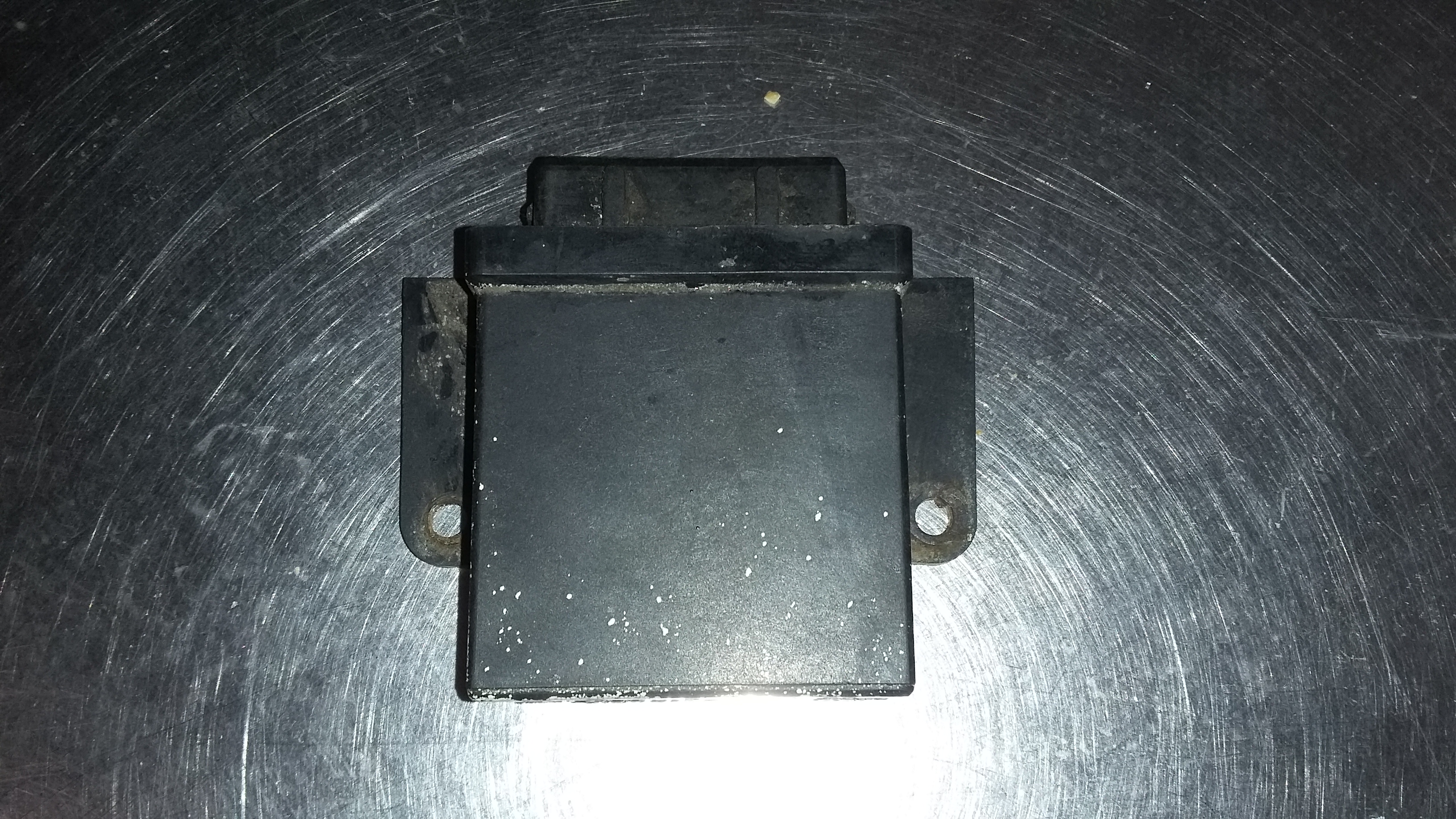

Привет, сообщество. Решил рассказать об одной проблеме и случайном ее решении (может пригодится кому). В общем, у меня Варт 1.3, очень не плохое состояние. Но, с тех пор, как я на нем катаюсь, постоянно мучался нестабильной работой двигателя. Провалы при нажатии на газ, адская детонация после выключения зажигания, плавающие холостые... На малых оборотах машину дергало.
Мотор на холостых весь трясся. Смотреть было больно. Что мы только не делали. Все автолюбители мне указывали на карбюратор. Разбирали, чистили, промывали, потом поменяли на другой. Один спец меня склонял к тому, чтобы поставить жигулевский солекс.
Проблема крылась, как оказалось, в маленькой черной коробочке. Блок управления подачи топлива холостого хода. Просто там был плохой контакт на разъеме. Вот так. Когда однажды в приступе отчаяния мой знакомый вытащил этот разъем и вставил заново - двигатель зашептал.

а где стоит сие чудо немецкой инженерии?
