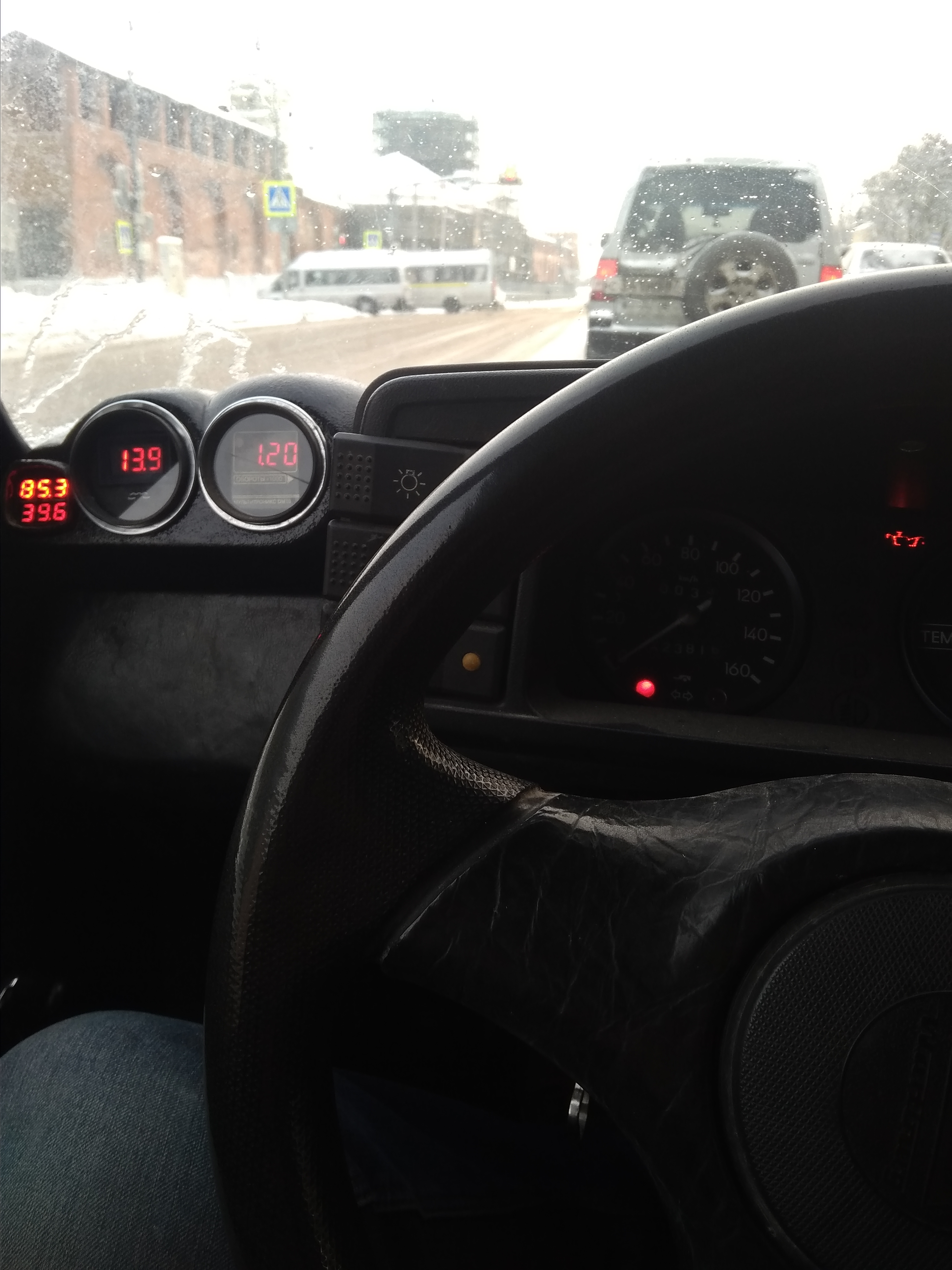

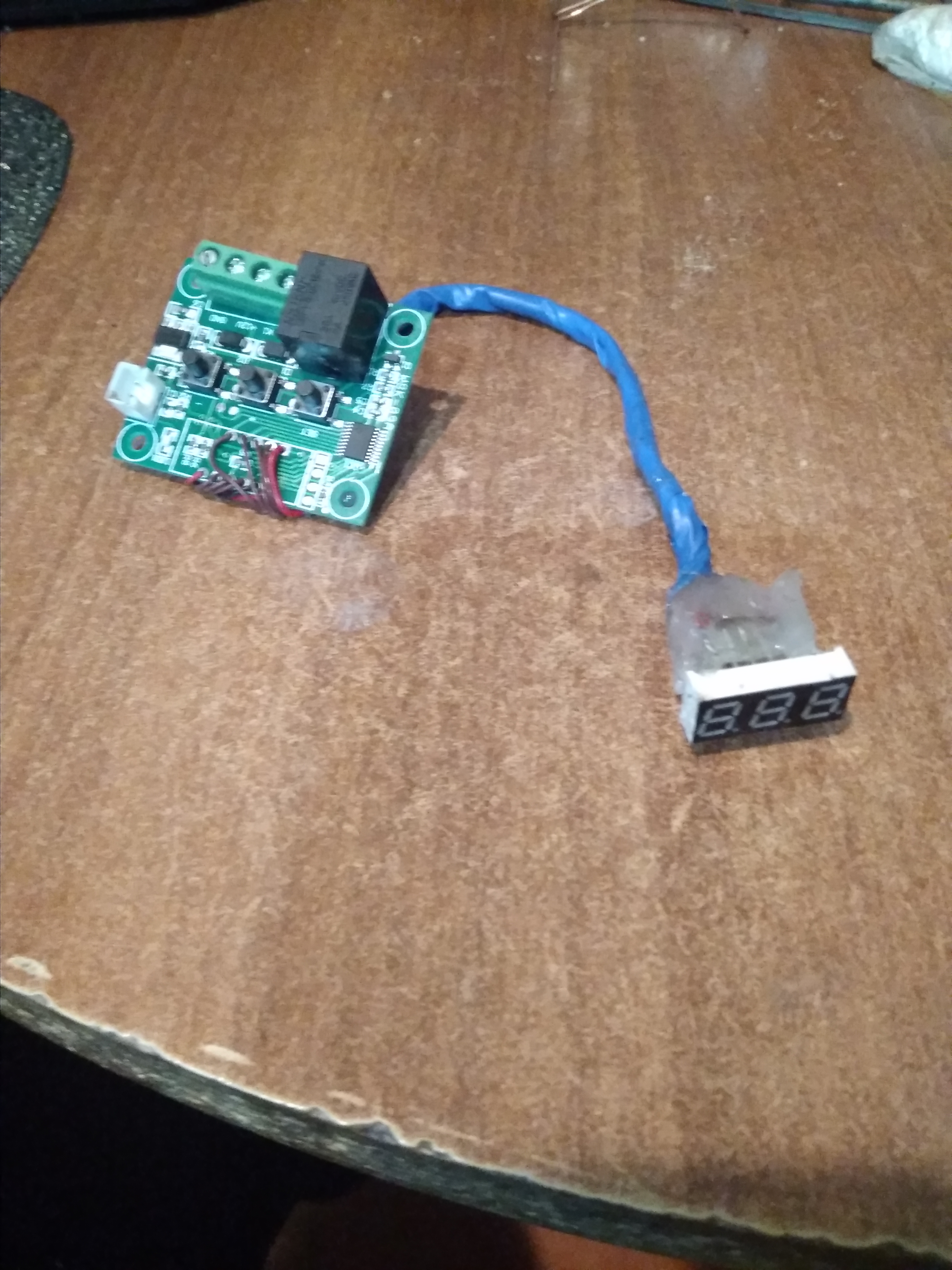

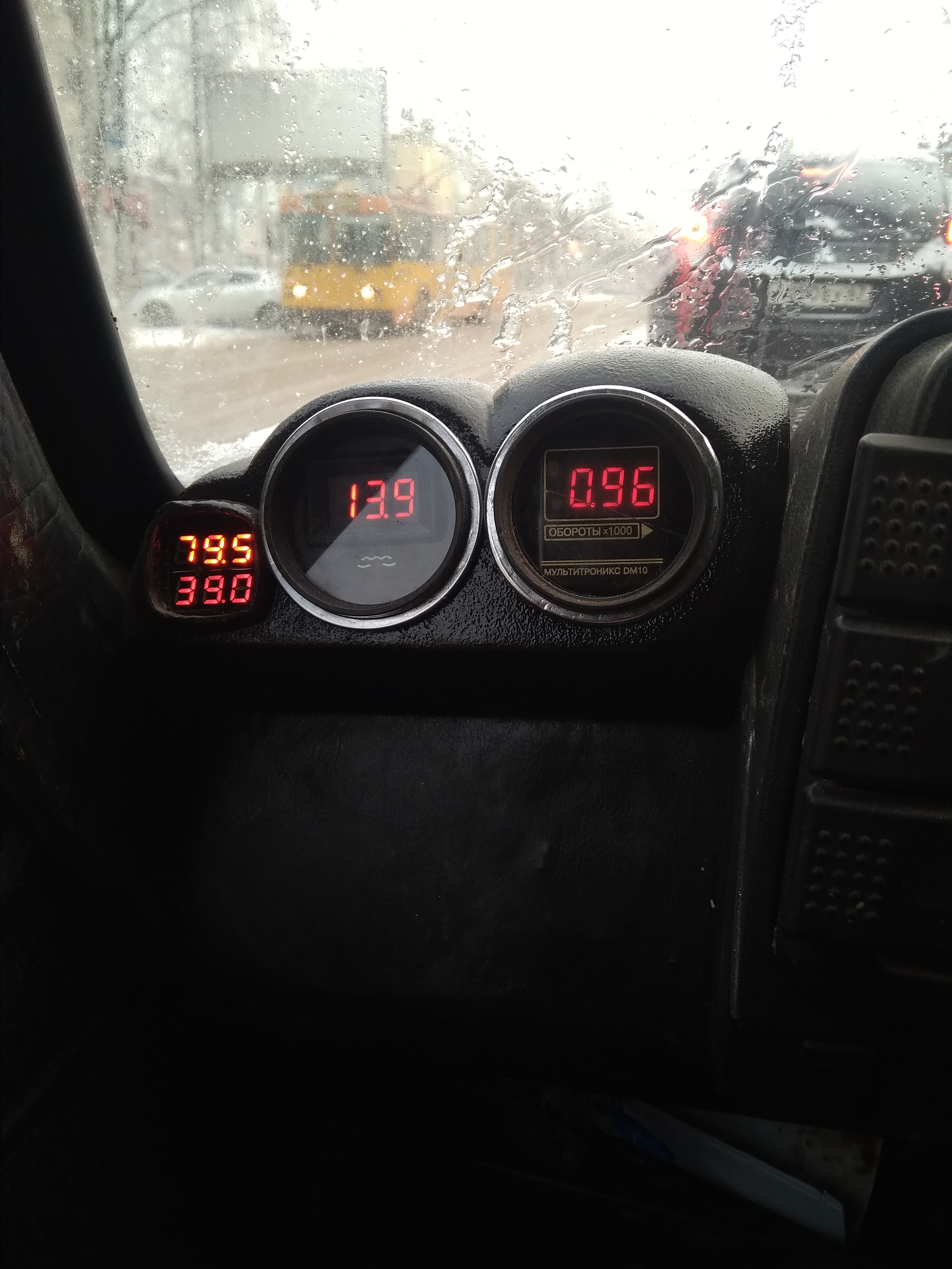

дошли наконец то руки , сделать себе приблуду .  с лево на право . верх , температура  в башке . низ, температура в радиаторе . можно регулировать температуру включения  карлосона . ( верхний не задействован ,  позже на  ежика заведу включать )   потом вольтметр . потом  тахометр х1000  . в спидометре врезанно две маленькие лампочки ,  сейчас красная горит , сработали стопы . с права ели видна желтая загорится когда включится карлсн

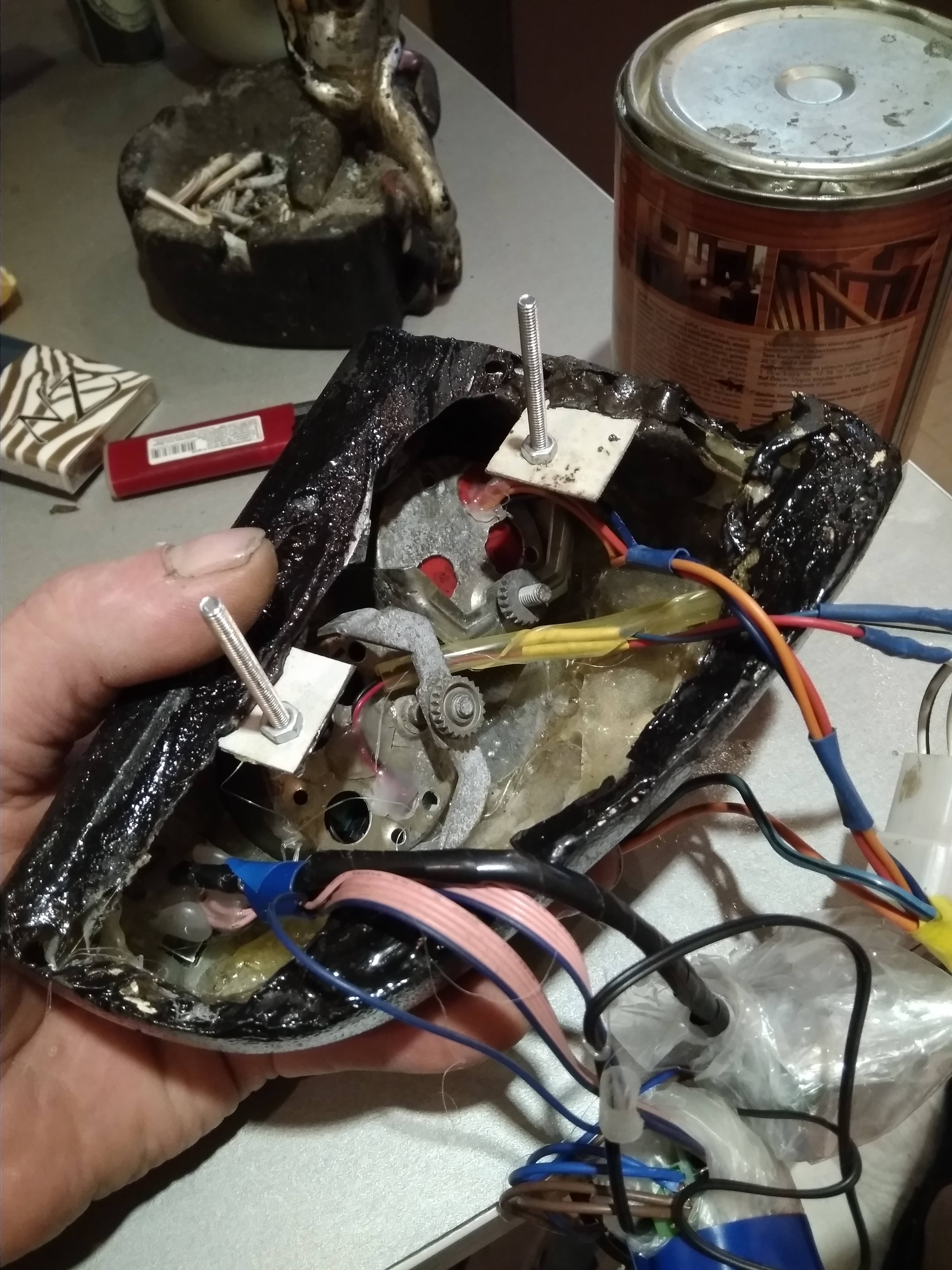

а что там внутри  ? :D

а внутри там у меня маленькие китайцы  :D  и части от ваз 06

форму с  гипса слепил , обклеил стеклом с эпоксидкой

надо было в электрику это все постить. во флудилке народ не найдет если вдруг подобное сделать захочет  :dontknow:
а так зачет  :cool:

Лампочки на стоп и Карлсона это задумка отличная.
   Мне нравятся указаки стрелочные. Помню рулил на Типо, там панель цифровая, притомила суетой.
