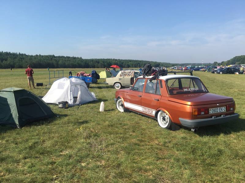

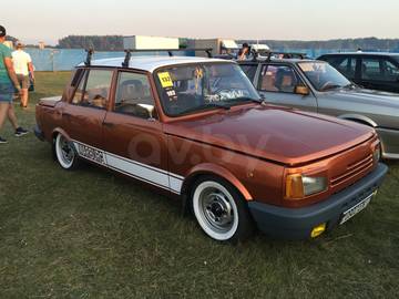

Не отпускает игла ГэДээРовская!.. Думал завяжу с Вартами, купил другу машину, варты в подвале начал пилить на запчасти, уехал в командировку...  А не тут-то было!!! Увидел его в объявлении и всё. Как говорится увидел, поехал, купил )

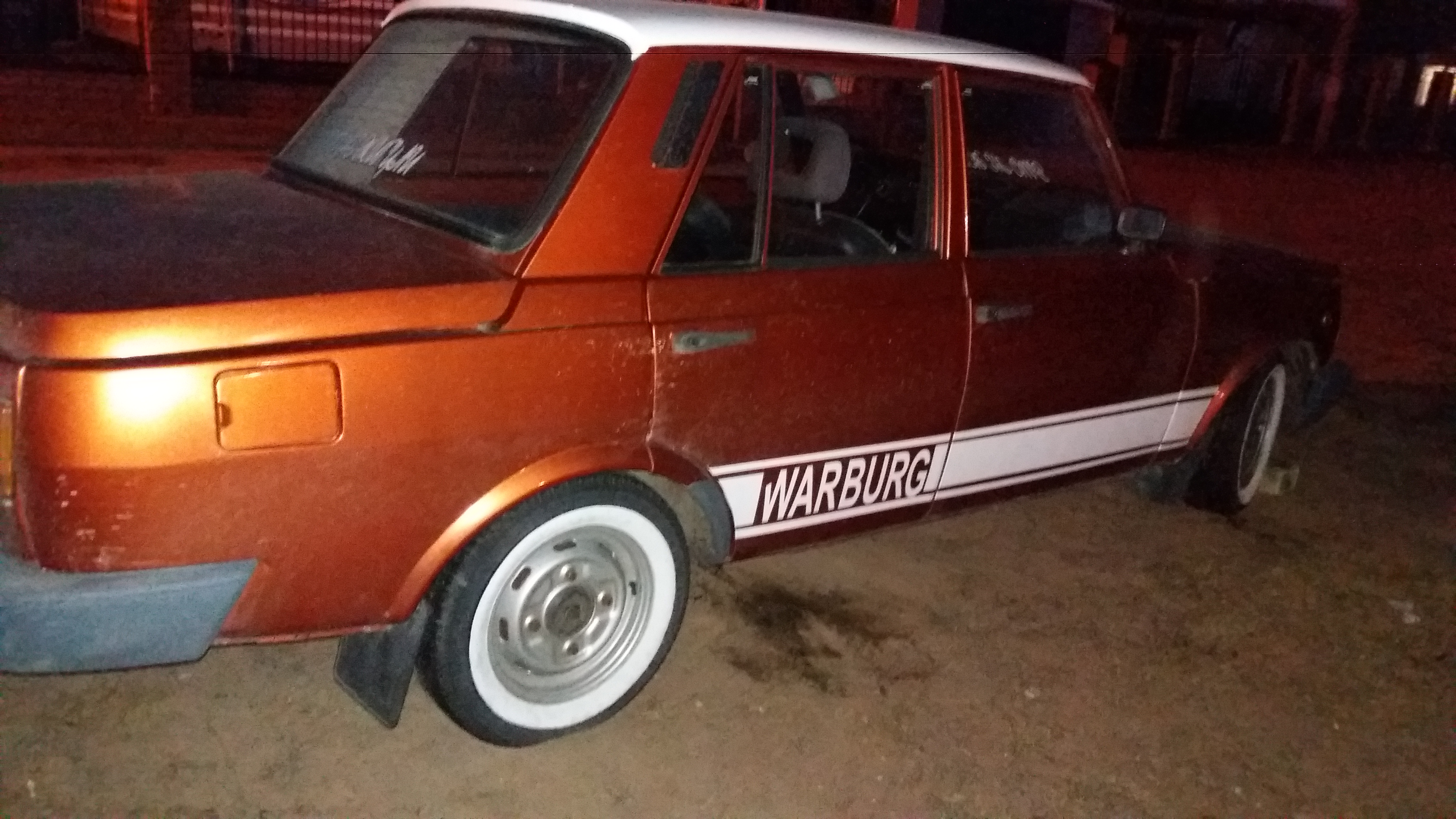

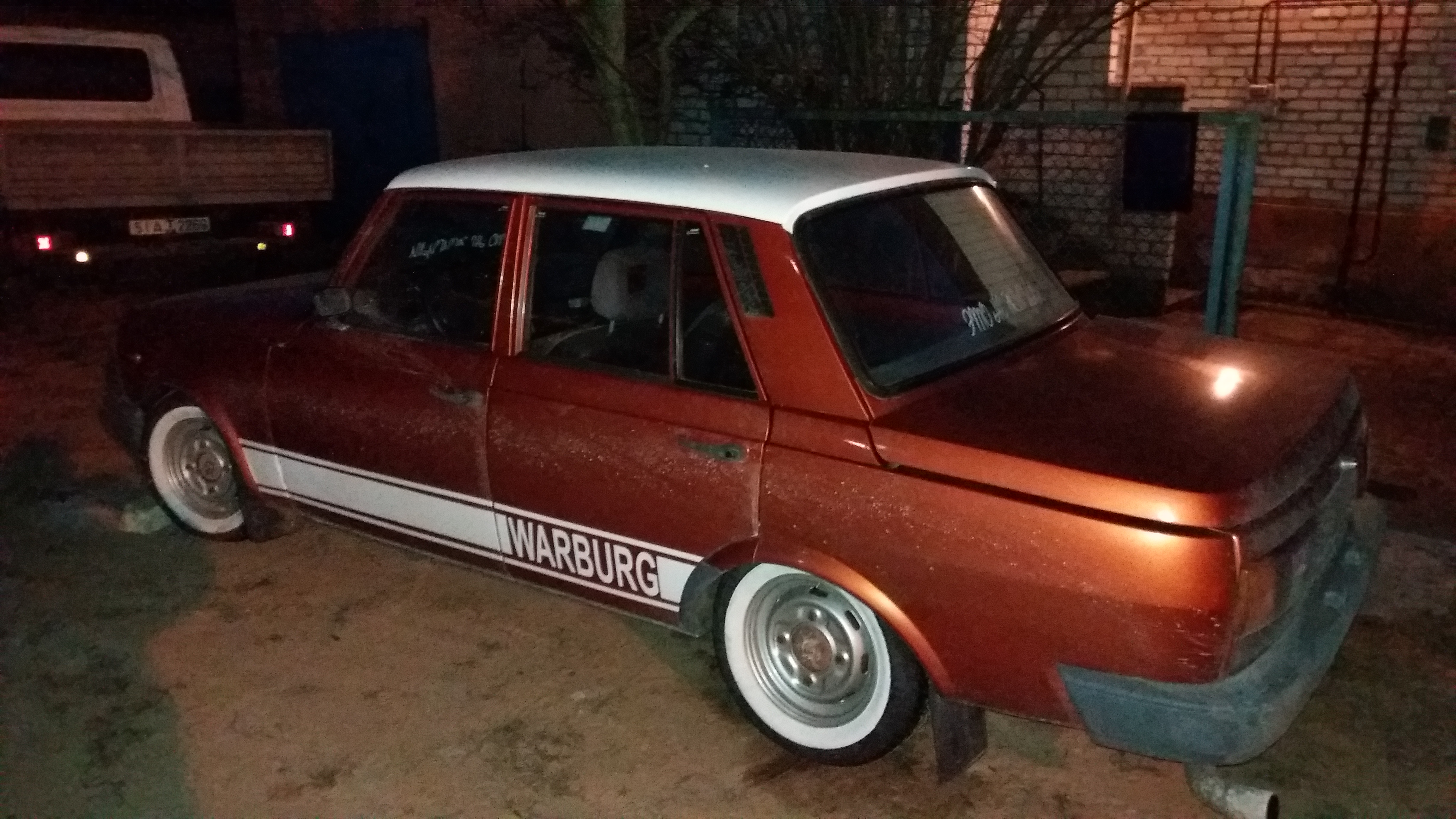

Знакомьтесь, Кирпич! Цвет по документам серый ). Как буду ставить на учет пока не думал. Фото тоже пока не мои. Делал и ездил парнишка 18-ти лет, поэтому ошибки в наклейках и обрезанные пружины наверно можно простить.
Из насущного: разобраться с кпп (плохо переключаются 1-4, задняя с треском), поставить нормальные пружины (у родных отрезано четыре витка), не много ведет влево (посмотрим после замены пружин), переварить выхлопную за резонатором (труба упирается в задний правый рычаг), перевесить переднюю панель кузова и крылья (на фото вид как будто капот открыт), разобраться с печкой (похоже заклинил открытый термостат), ну и классика - подкапотная электрика колхоз "светлый путь".
Из хорошего (пока со слов бывшего хозяина): откапиталенные тормоза по кругу (и похоже что правда, тормозит хорошо и ровно), заменено сцепление в сборе, заменена левая полуось в сборе (Нива, 8ка, Таврия), новые амортизаторы по кругу (Волга, Нива), новый радиатор (вроде Гольф, но не знаю хорошо ли это), работаю все замки (комплект ключей правда один).

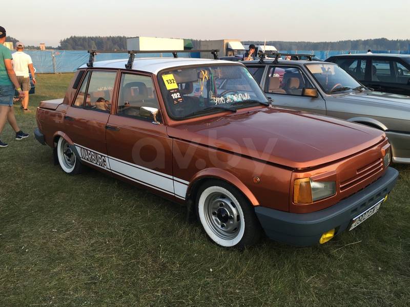

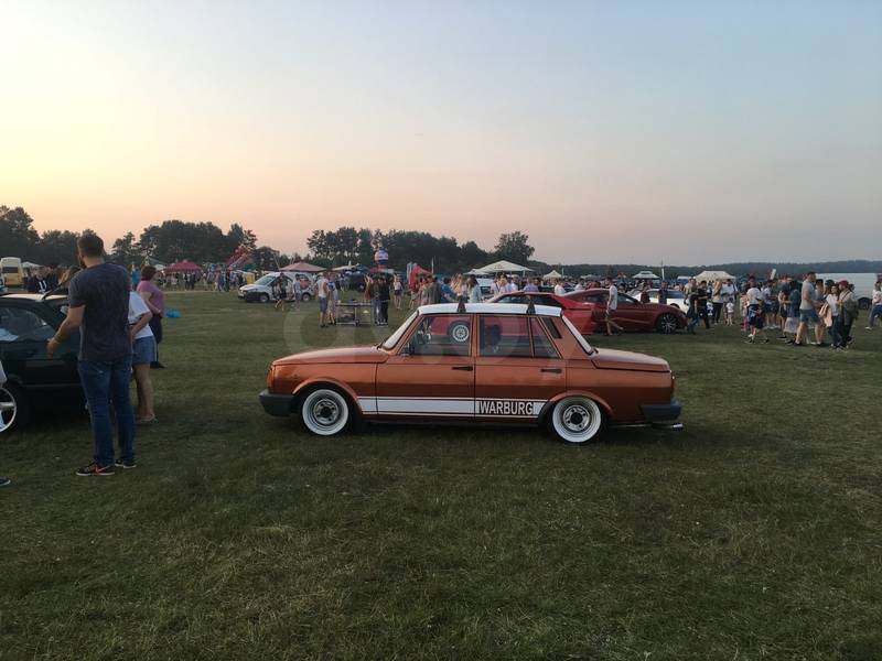

Пока доехал из Витебска до Жодино думал кишки мои превратятся просто в субпродукты. Ощущения как от самоката на деревянных колесах. Дети, как вы ездите с такими пружинами?! И этот человек три года подряд ездил на Sunday из Витебска в Гродно (400 км в одну сторону). Наверно очень хотелось...
Не выдержал, вчера вечером поставил одну нормальную пружину сзади. Вид стал даже как-то солиднее )

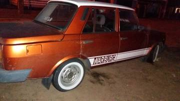

Aurora 2018,  а почему Warburg,  а не Wartburg?
Что за фишка в неправильном написании?
я этот вопрос прежнему хозяину задавал. Ответ был таков: На Sunday рекламщики записывали заявку на изготовление на слух и так и вырезали.
Меня лично коробит. Спущу в гараж и переклею надпись.

как по мне уж лучше вернуть оригинальные шильды, хоть они и не столь красивы как на предыдущих моделях Варбурга.
Так ты их из нержи полированной вырежь и будет тебе счастье . Не в ручную конечно , на водорезке  http://upforme.ru/uploads/0000/c2/97/848/t45342.jpg
например вот так .
А я сейчас не знаю, как их обновить. Полирнуть и все?
конечно ( там правда не все из нержи , есть из алюминия )

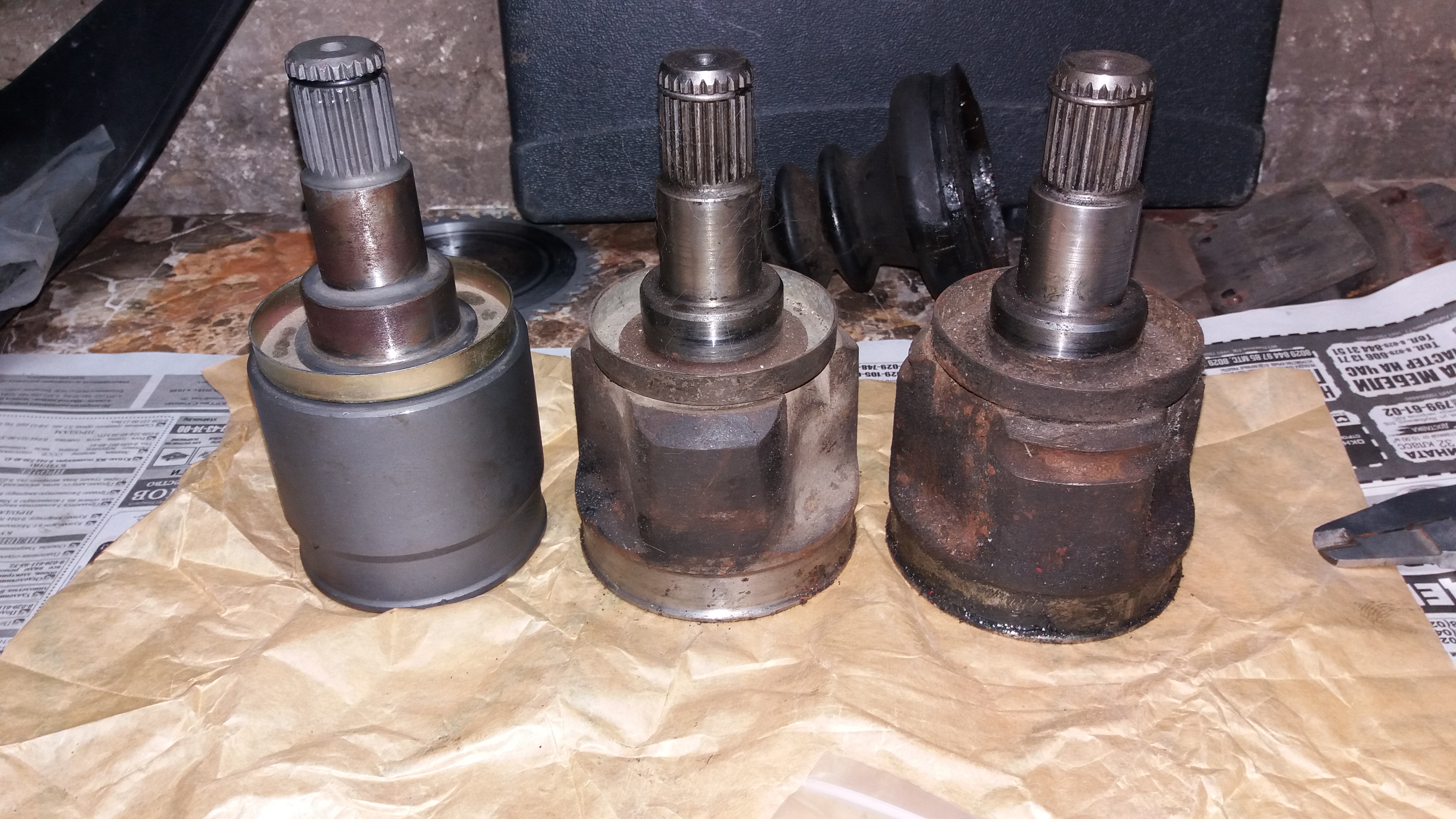

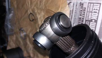

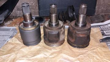

ну что... сегодня вроде как настроил механизм переключения скоростей, заменил масло в кпп, заменил шаровые справа. Решил как говорится полевые испытания провести. Поехал. Услышал характерный для проблемного шруса легкий стук. Вообщем до поля не доехал - в горку на светофоре при попытке тронуться, услышал резкий хруст и удар. Под машиной нашел обойму от тришипа (  Но привод рассыпался с левой стороны!!!
Откатился в переулок. Благо до дома было 20 минут пешком и лежал запасной привод в сборе. Через два часа снова поехал. Но стук справа не пропал... Причем до замены шаровых справа стука не было. Шаровые регулируемые в нормальном состоянии.
Теперь вот думаю что помогло развалу тришипа слева...
Отредактировано Aurora2018 (2020-02-13 08:09:56)
Вообщем эмпирическим методом пришел к выводу что появление проблемы со стуком совпало с заменой ступицы в сборе с кулаком, когда в родном кулаке не смог выбить шаровую. Тогда заменил узел в сборе с донора!
И так вопрос: если подшипник не гудит и ощутимого люфта нет (за колесо шатаю в двух плоскостях) проблема в состоянии шейки ступицы? Или всё таки проблема в другом узле?
Гранаты и полуоси родные (имею ввиду оригинал)? Если родные, то их следует заменить, у меня стучали без видимых люфтов. Я бы проверил состояние подушек двигателя/коробки и сайлентблоки. У меня когда-то выпал тришип, но со стороны коробки. Проблема была в стопорном кольце тришипа на полуоси.
Вот это кстати вариант.

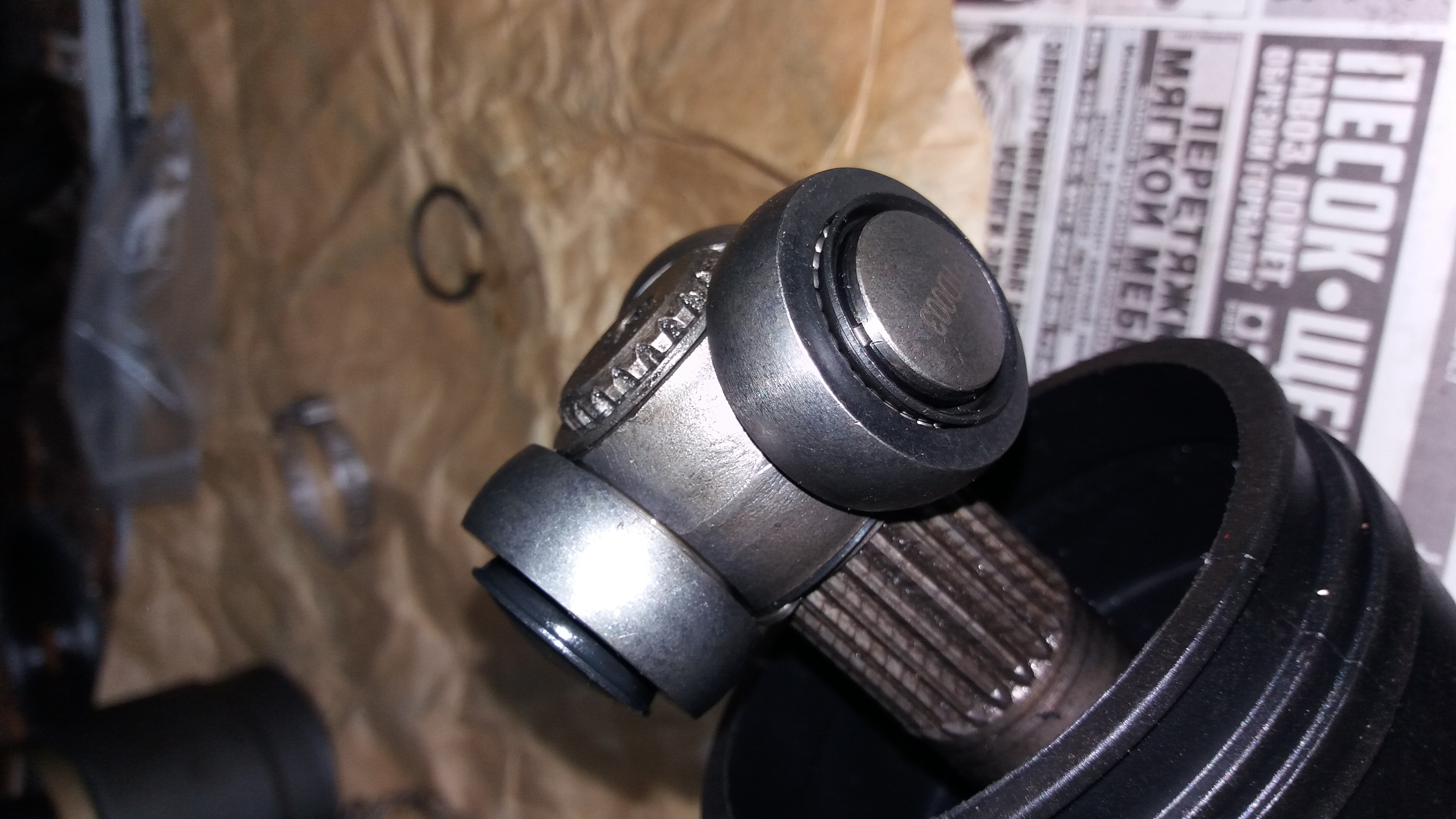

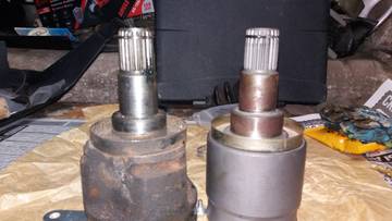

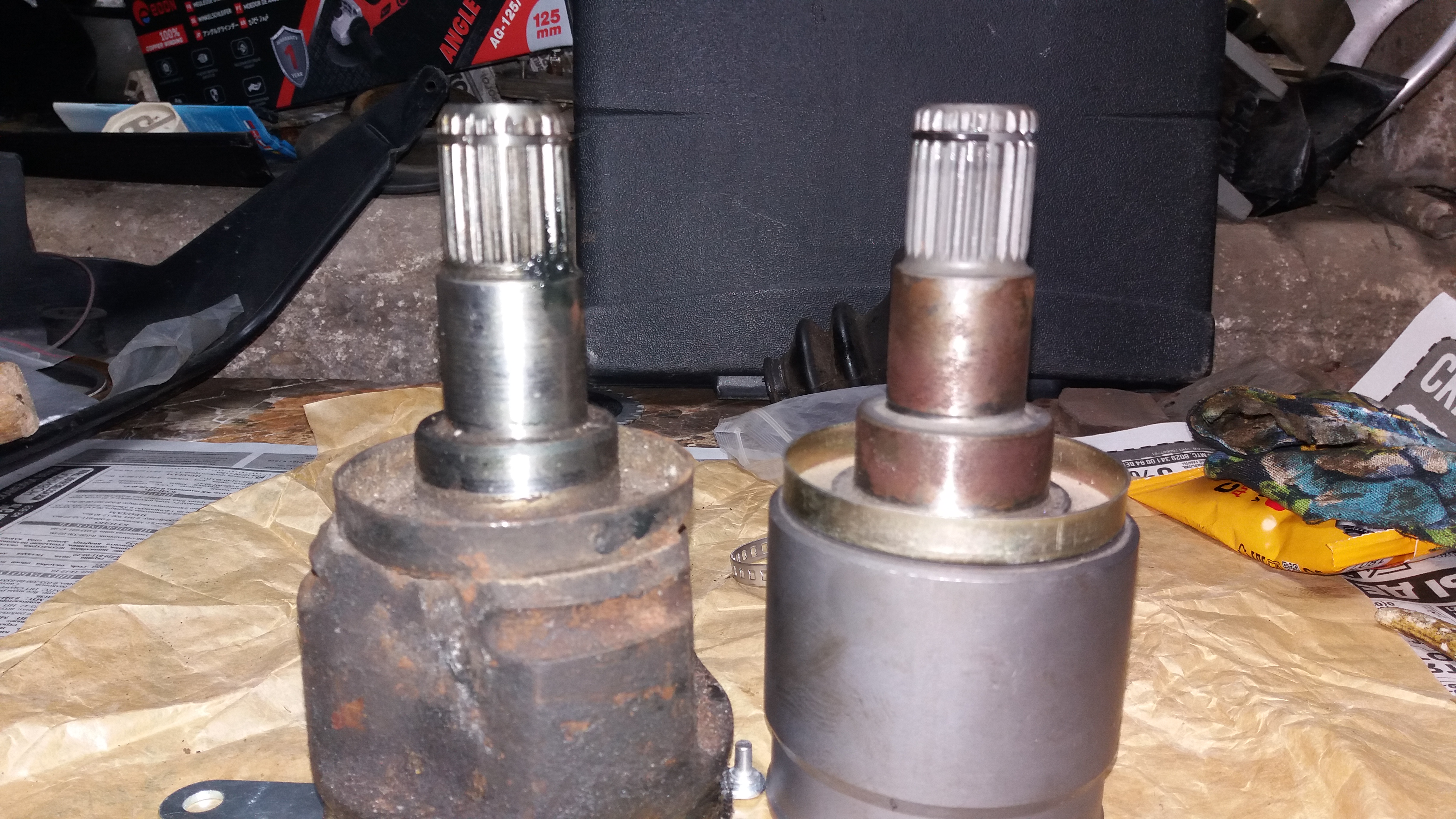

я в теме про "Взаимозаменяемость 2" писал про внутреннюю гранату от Asva...

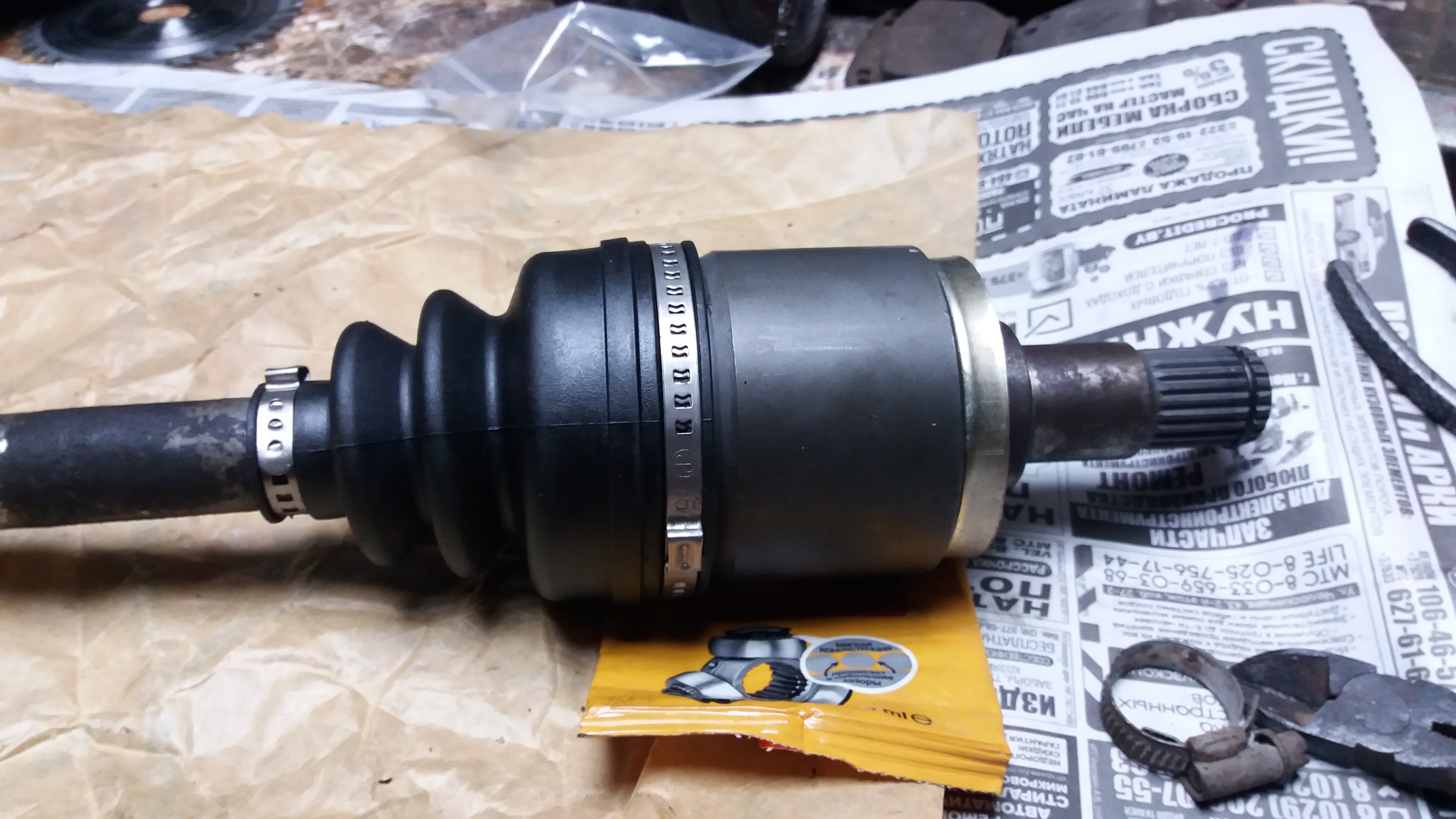

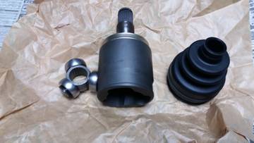

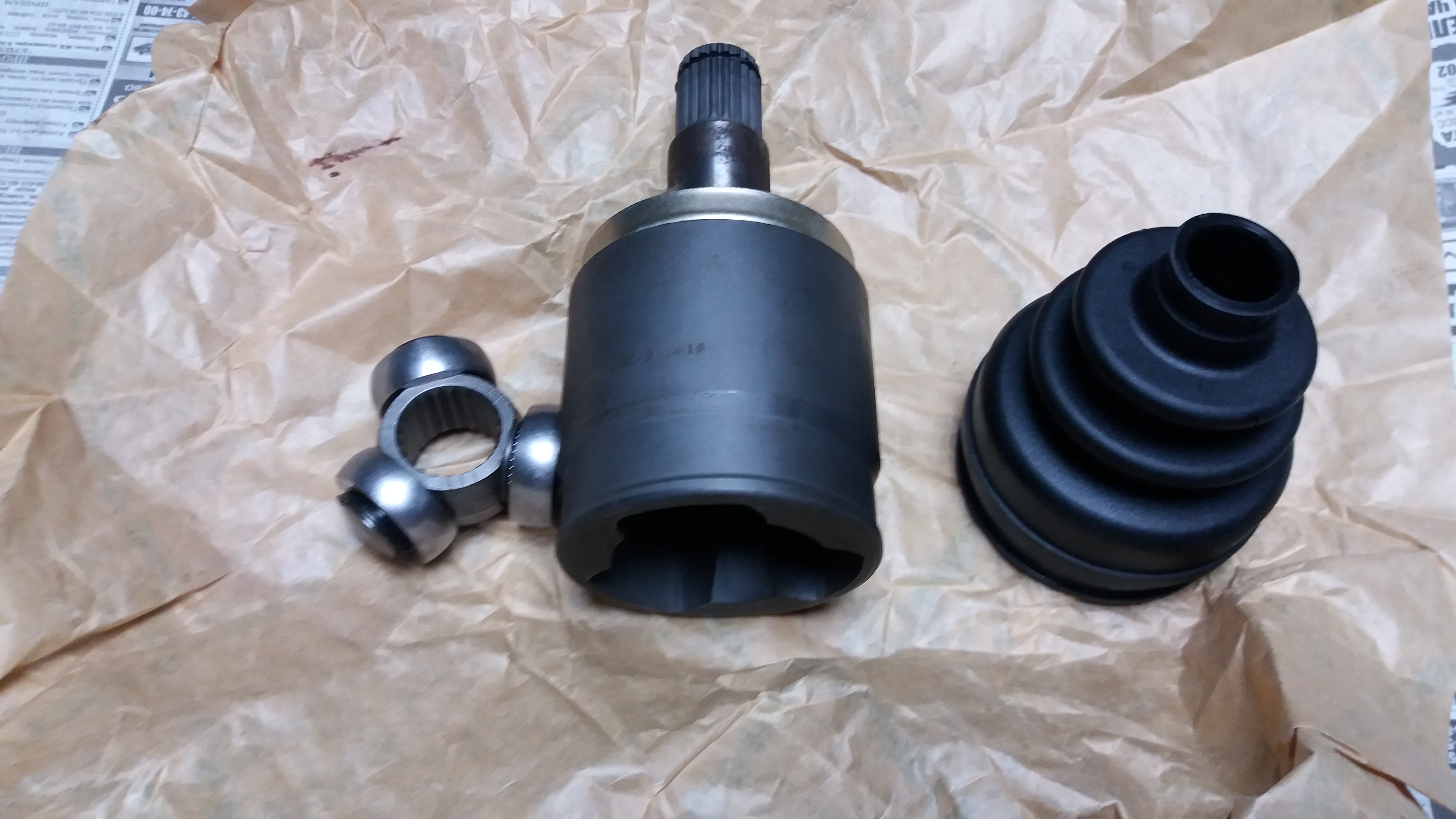

Вообщем всё стало нормально. Но пришлось собирать на другой палке, т.к. на родном внешнем шрусе была плохая резьба  да и люфтил в крестовинах прилично.
По результату вибрация и шум ушли. По ощущениям даже как-то трогаться легче стал.
На мой взгляд можно ставить.

Немного не по теме.Скока пенёнзав (&)обошолся девайс.
26$ граната в сборе
