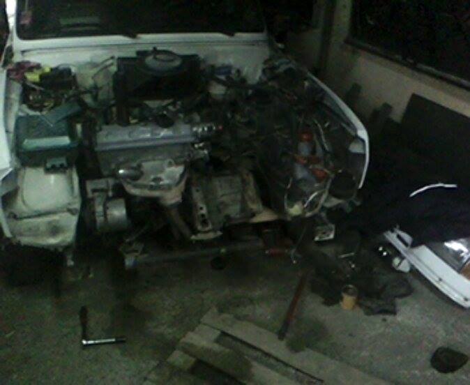

И продолжаем. Мне попался Гольф 1.3 с пятиступенчатой коробкой передач.  Читал на форумах, в статьях и т.д. И решил сделать свой Вартбург таким. Я хотел решить эти заводские проблемы, а также сделать его пригодным для длительной безотказной работы. Вы знаете, что основная проблема 1.3 - это коробка передач. И фильм начался.!!!https://upforme.ru/uploads/0000/c2/97/1184/t612525.jpg.     Сделать это не так-то просто, я продолжу рассказ, надеюсь, вам будет интересно.

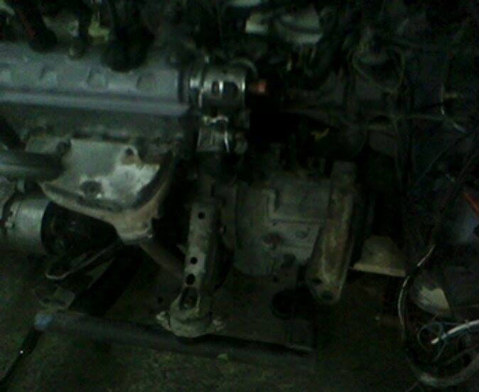

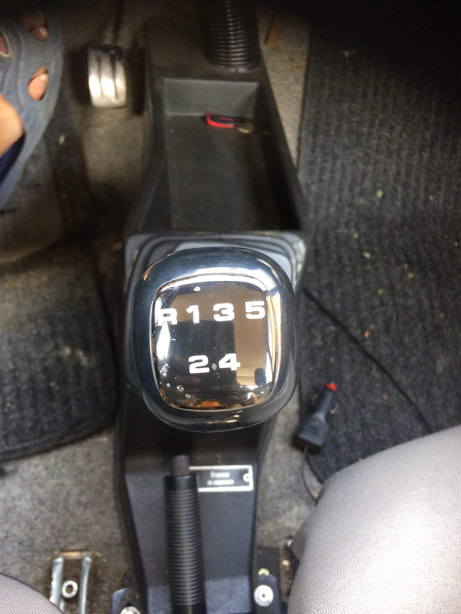

   Конечно очень хорошо что выкладывает фото.Всегда стоит вопрос переделки на КПП от гольфа,084 четырёх ступка,085 пяти ступка.
   Если не трудно и по возможности,сделай фото крепления опор ДВС и трехамудье с КПП от гольфа.
   Как ты решил вопрос с палкой включение передач и крючка что бы включать заднюю передачу.
Интересует опора которая опирается лапкой КПП за двигателем,возле стартера.
    Ставил на родное вартовское или мудрил по своему усмотрению.

Установить 5-ступенчатую коробку передач не так просто, как кажется.  Да, но сейчас готовая машина у нас, и я пришлю вам фотографии и постараюсь подробно ответить на ваши вопросы, несмотря на языковой барьер. Кстати модел КПП -  8N,  уже есть такие варианты, как 8N1, как у меня, может быть и другой, но разница только в передаточных числах, что вы также должны соблюдать.

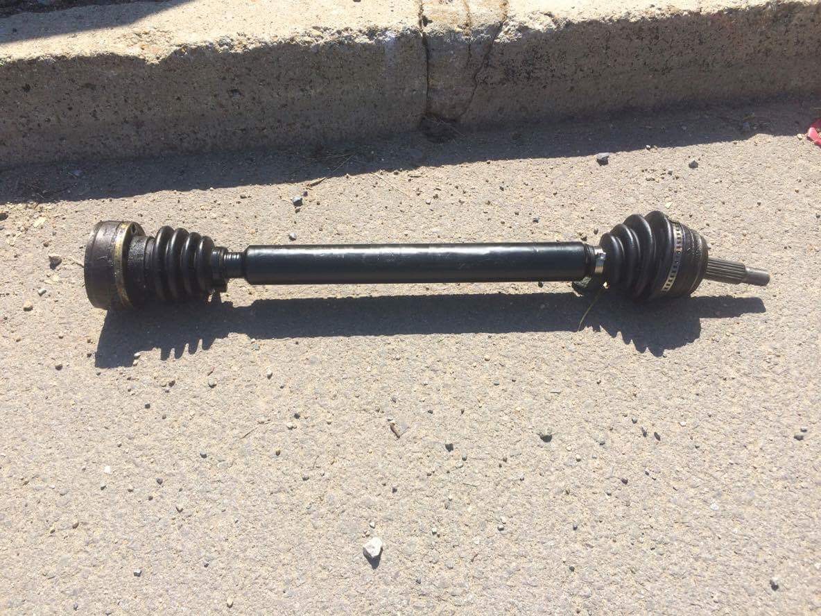

Теперь немного по-русски, немного по-белорусски, я понимаю более-менее.  Теперь вас, вероятно, интересуют не только оси, но и рычаг переключения передач. У нас есть еще один Вартбург и Трабант 1.1, сделанные с такой КПП.  Я не видел варианта без сварки в других версиях, сделанных когда-то и где-то. Объясняю - у КПП Гольф, Поло и тд больший ход рычага КПП,  поэтому необходимо немного вырезать отверстие стержня, идущего к коробке передач.  К нему крепится тампон Volkswagen и соединение с коробкой.  По совпадению, шестерни возвращаются, если вы не против, например, чтобы вторая двигалась вперед,  У меня была легендарная машина ЗАЗ 968, она была сделана на старших. Я всегда начинал вторым   :D Итак, мой друг и хороший токарь, без которого проект был бы невозможен, принялся за дело и решил сделать это как Volkswagen.   https://upforme.ru/uploads/0000/c2/97/1184/t987965.jpg[/На данный момент это мой рычаг переключения передач, как и мои передачи.  В этом случае мы также вырезали основание рычага переключения передач и нашли его на месте того, что было из Вартбурга.  Из-за большого хода подрезал и немного изменил наклон рычага переключения передач. Думаю, все это звучит пугающе.  :D   Однако результат отличный. Я должен рассказать вам больше «страшных» вещей   :crazyfun: Дайте мне время, и я надеюсь, что вы понимаете язык настолько хорошо, насколько я могу использовать свои знания, а затем поможет дядя Google.  [url=https://upforme.ru/uploads/0000/c2/97/1184/987965.jpg]https://upforme.ru/uploads/0000/c2/97/1184/t987965.jpg
https://upforme.ru/uploads/0000/c2/97/1184/t720969.jpg
https://upforme.ru/uploads/0000/c2/97/1184/t386908.jpg   Привет от меня, надеюсь, вам понравится тема..

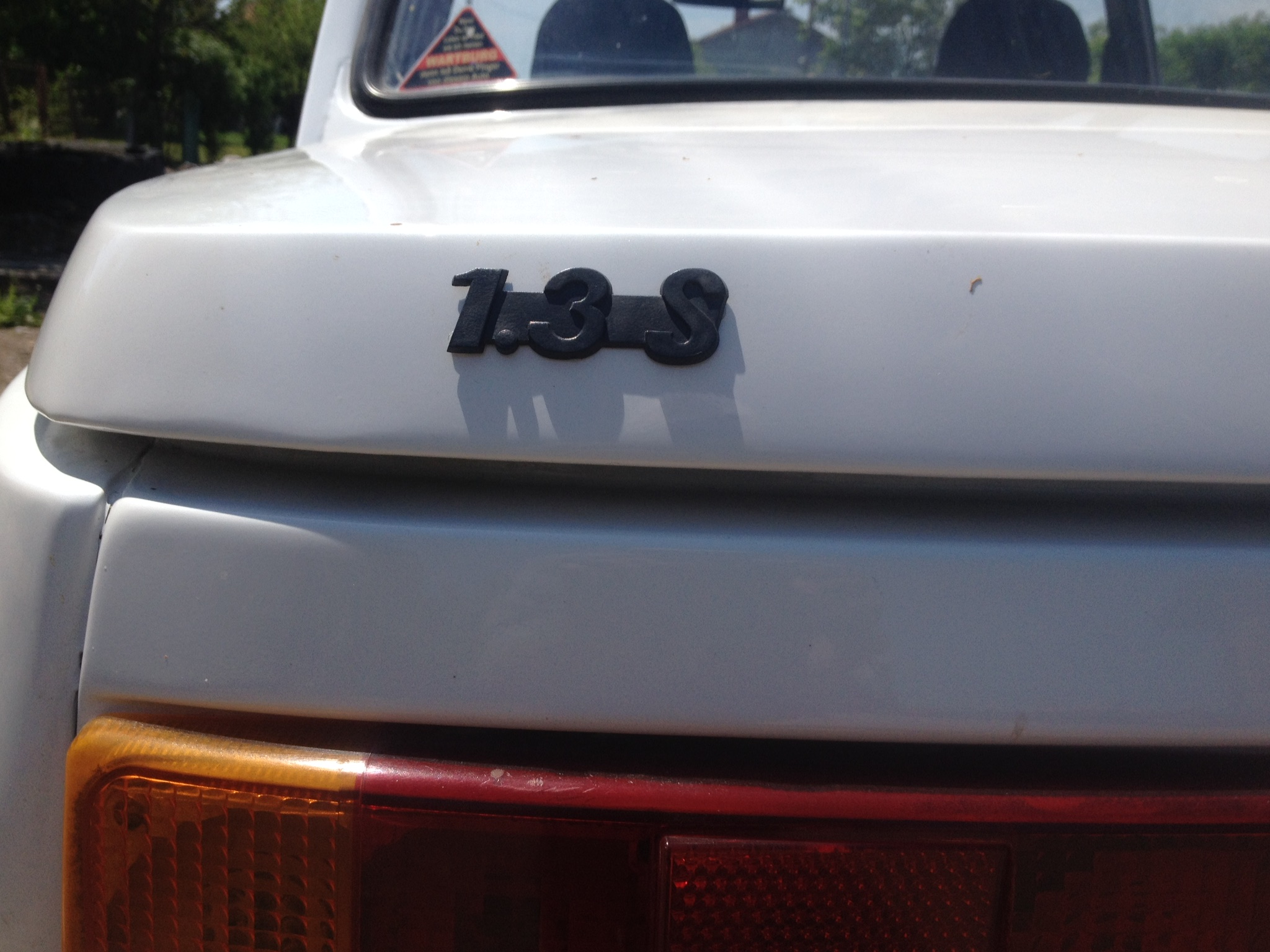

Итак, раз уж мне интересно, я хочу спросить, а как у вас проблемы с Trabant 1.1? Есть ли? Распространены ли они среди фанатов, мне было бы интересно?

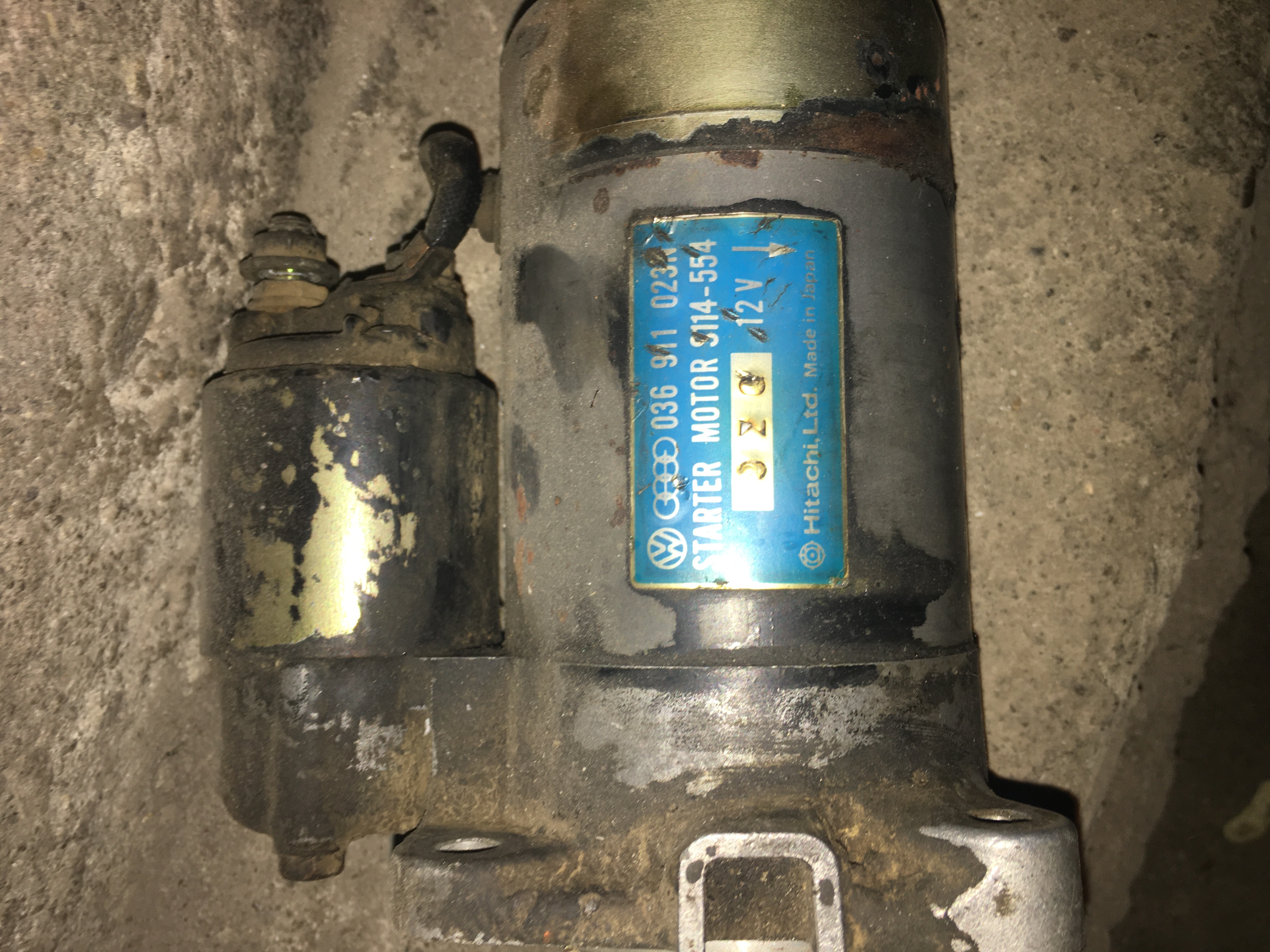

Итак, позвольте мне продолжить рассказ.  Если интересно, расскажу про пятую линию Вартбурга.   Таким образом, проще всего подключить коробку передач к двигателю. Это становится 1/1. Однако стартер не помещается на обод маховика, поэтому меняем маховик, что проще, чем обод. Наш коллега, работавший до меня этим проектом, давным-давно сказал, что маховик Volkswagen на полкилограмма легче, и это оказалось правдой.  А коробка у нас уже установлена, трос сцепления я оставил оригинал, тросик пробега тоже становится 1/1.  Продолжу рассказ. Я желаю вам всего наилучшего.
Конечно очень интересно и познавательно.Вот если бы ещё подробней с какой именно модели двигателя взята запчасть,а ещё если номерок каталожный,ваще было бы супер.
  Писать типа что деталь взята от Фольксваген,это хорошо,но у них уйма разных и разного.Так что ,если есть возможность,то хотя бы номер мотора,abd,aby,aex,ah,nz,типа что то вот так.
    Фольксваген,это понятие обширное.Даже класс поло или гольф только представление об автомобиле.
    Вот пример.Я примудрил суппорта в Вартбург от авди,фото,мутное в лучшем случае.Вопрос от какой,в ответ тишина.Я поставил стартер от гольфа,мутный снимок.
   Прочим между что касается снимка стартёра,снимок общий,снимок бошки крепления,коталожный номер.Хотя бы.
   Надеюсь без обид и с пониманием.

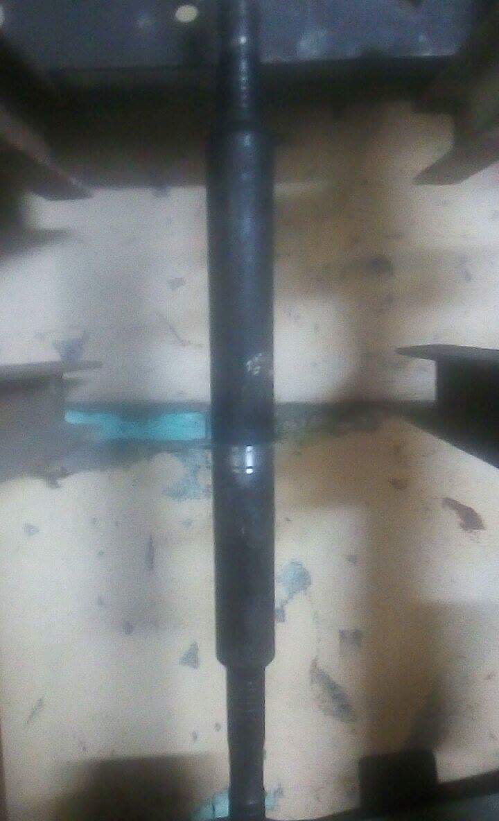

https://upforme.ru/uploads/0000/c2/97/1184/t795301.jpg.  И другие. На мой взгляд, если у вас работает правильная полуось - выбирайте трубчатую модель. Дороги более тонкие и не подвергаются термообработке.     В общем, нужен токарь, который не торопится...

:flag: .Мои познание в КПП  8n серии 085 такие.Не важно передаточное число,важно сочленение с ДВС.Один нуанс,мотор 1.6 только определённых буквенных кодов может сочленяется с этой КПП .У меня Сеат Ибица 1.4 мотор abd,коробка идентична 08n.Возможно КПП 08n1 ставились на более мощный мотор 1.6. . Разница в том что в моторах по новей,не карбюраторных,нет механической помпы подкачки топлива.Нужно ставить электро насос.
    Я просил прояснить как решили вопрос с опорой ДВС,которая находится за мотором,где стартер.

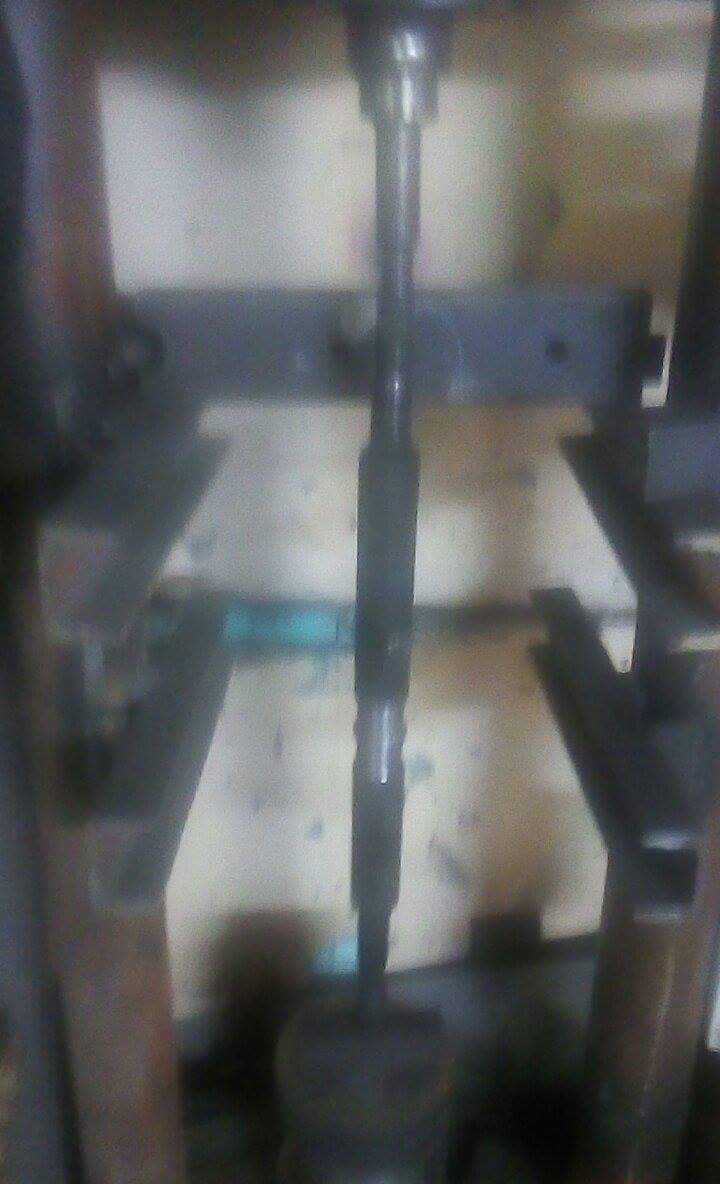

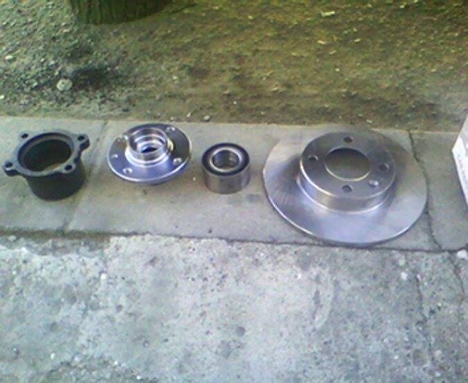

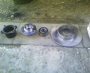

Вопрос по ступицам. Понятно что полуоси пришлось резать и сваривать, а как вы поставили ступицы от Гольфа? Или у вас проставки на родные ступицы стоят?? Тогда от чего стоит наружный ШРУС?
Отредактировано Aurora2018 (2020-10-01 20:24:32)
Всё нормально.Возможно я немножко не в том темпе пишу.Мы понимаем, что языковый баръер ,немножко.Так что,всё с пониманием.
   Я предполагаю что он интегрировал переходную втулку в кулак.В переходную запрессовывается пдшипник и цапфа с шлицами на которую одевается тормозной диск от фрльца .Интересно какой суппорт,родной оставил или мудрил через пластину для скобы.

   Я как то по делу не прихватил за дорма кулаки Варта,чуханулся,а они ужо в металаломе.Тож думал перемудрить под гранату от ВАЗ или фольца,или москвича.Но пришла бяда и мои ресурсы покатились под откос.Застряло дело с идеей.

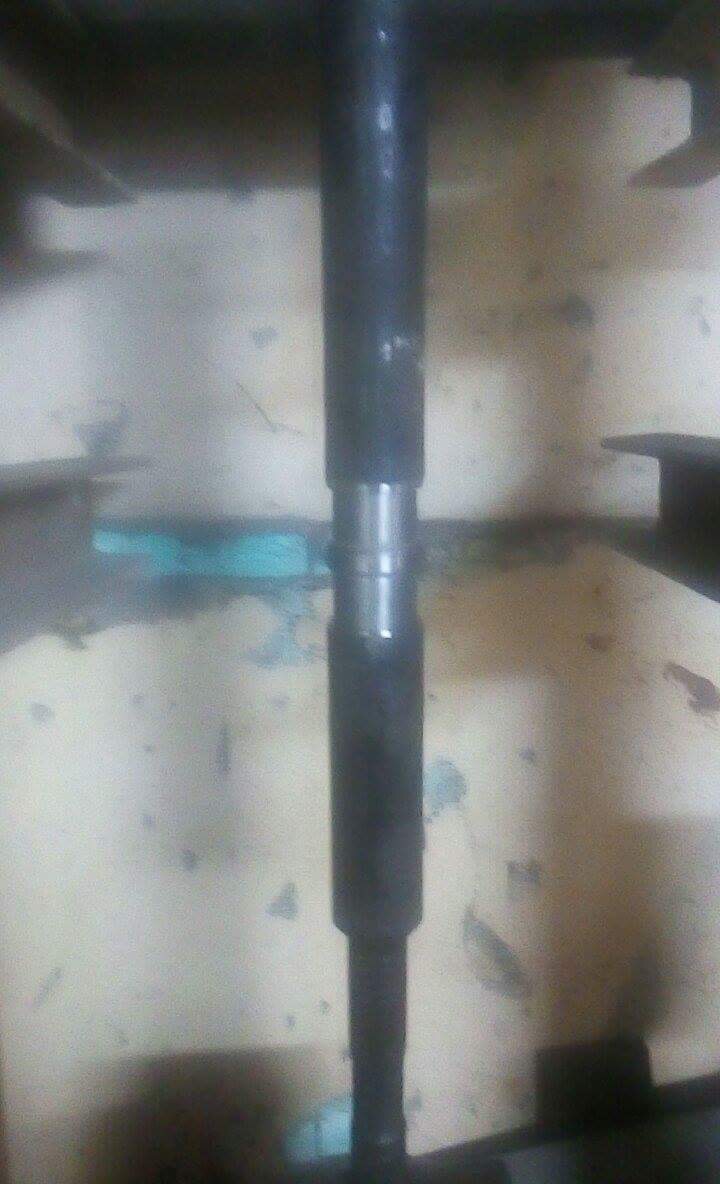

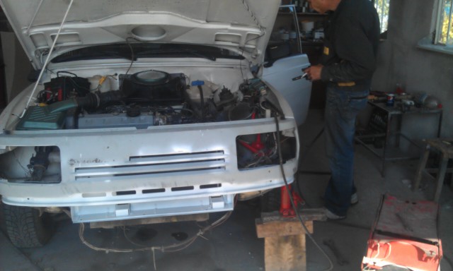

Здравствуйте! Продолжим рассказ, небольшой языковой барьер, немного времени, я рад рассказать вам о своей машине.   Дайте мне немного времени, потому что история установки этого бокса немного длинна, вы получите ответы на свои вопросы.    :D    Ему завтра на ретро-парад, а я вечером буду на работе. Я удовлетворю ваше любопытство, без проблем, просто дайте мне время, чтобы узнать, какие вопросы вас волнуют.   Итак, все сталкивались с проблемной коробкой 1.3. Вы знаете стартер, правый мост, утечки масла, переключение передач и т. Д.   Настал момент, когда я подумал, что после долгого пребывания, как я писал выше, пора починить машину и с удовольствием и без проблем на ней ездить.  Я решил исправить эти проблемы, и вот тут фильм и начался.  Приняв решение установить 8H1, с установкой Полуоси - очень много вопросов, и там я выше объяснил, что левая подходит 1/1, правая укорочена на 50мм. возникло много проблем.  Коробка защелкнулась без проблем, выше я писал, что нужно заменить маховик и объяснил почему.   Пришла пора шлицев, Фольксваген и Вартбург такие же, но резьба из коробки Фольксвагена короче и гайку не затянуть.   При разборке ступиц и дисков Wartburg мы обнаружили, что диски кривые - причина в другом и ступицы изношены необратимо.   И мы решили - ставим ступицы и все необходимое от Volkswagen. https://upforme.ru/uploads/0000/c2/97/1184/t101333.jpg
   Как я объяснил, нужен токарь, в данном случае мой друг и еще немного времени.   Как бы то ни было, кто-то на джипе повредил машину, и нам пришлось потрудиться. Я упоминал выше.   https://upforme.ru/uploads/0000/c2/97/1184/t205910.jpg

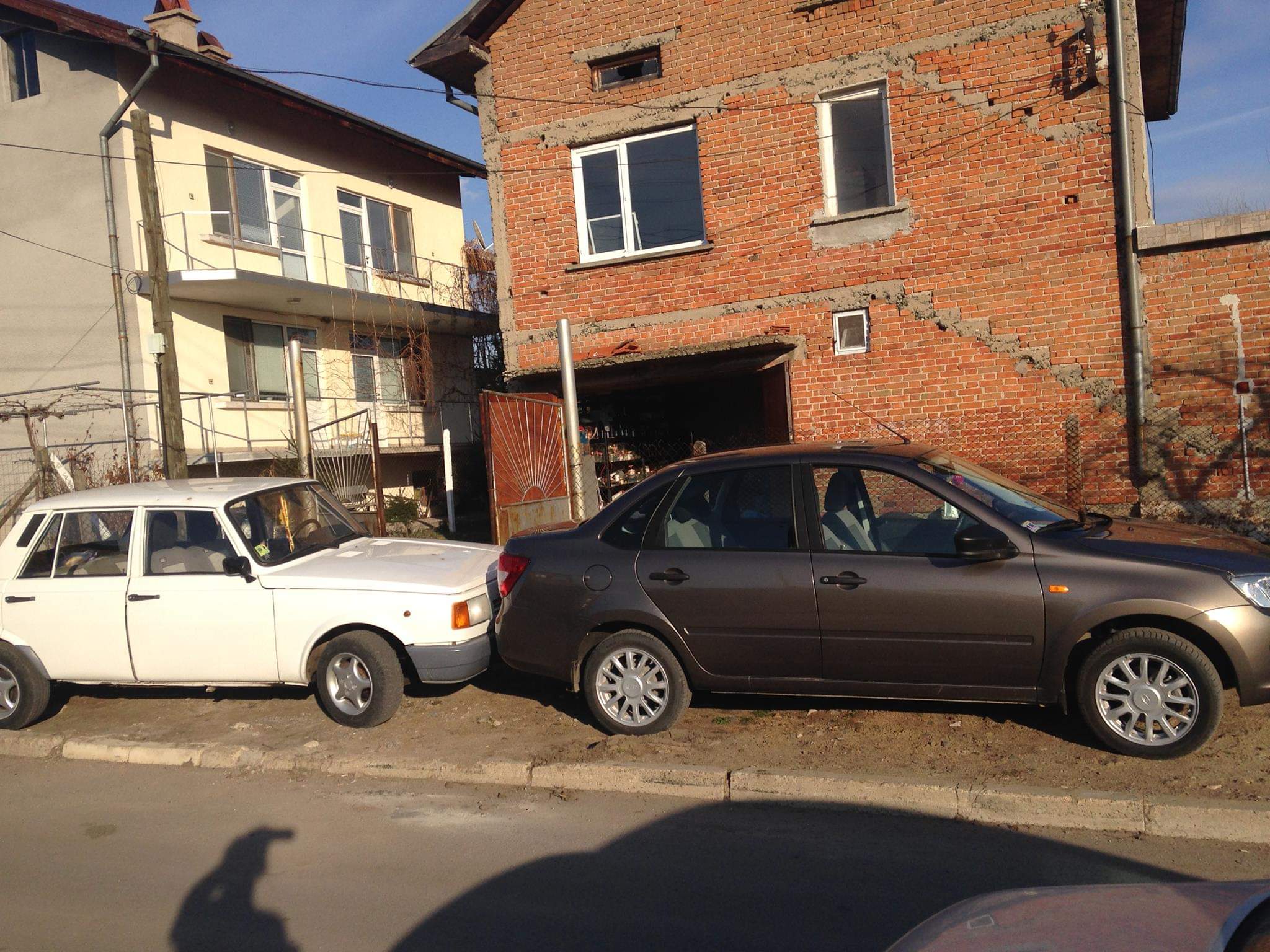

    Продолжу рассказ. Ведь тема рассказать о наших машинах.   После 4 месяцев пребывания он нетерпеливо врезался в Ладу.   https://upforme.ru/uploads/0000/c2/97/1184/t456358.jpg

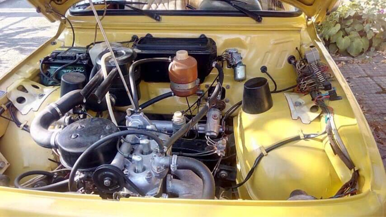

А как насчет двухтактных и у вас ???  https://upforme.ru/uploads/0000/c2/97/1184/t133340.jpg

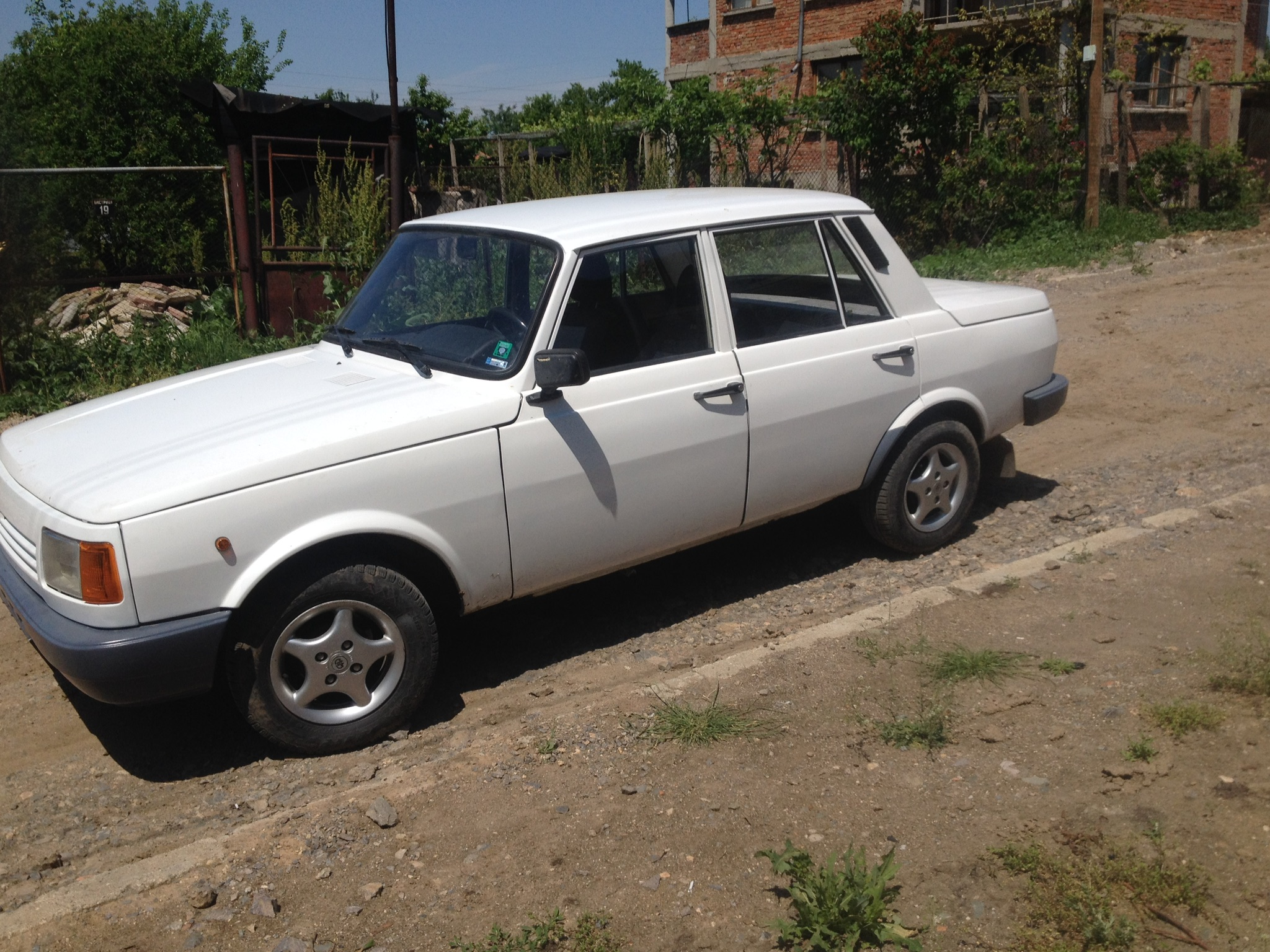

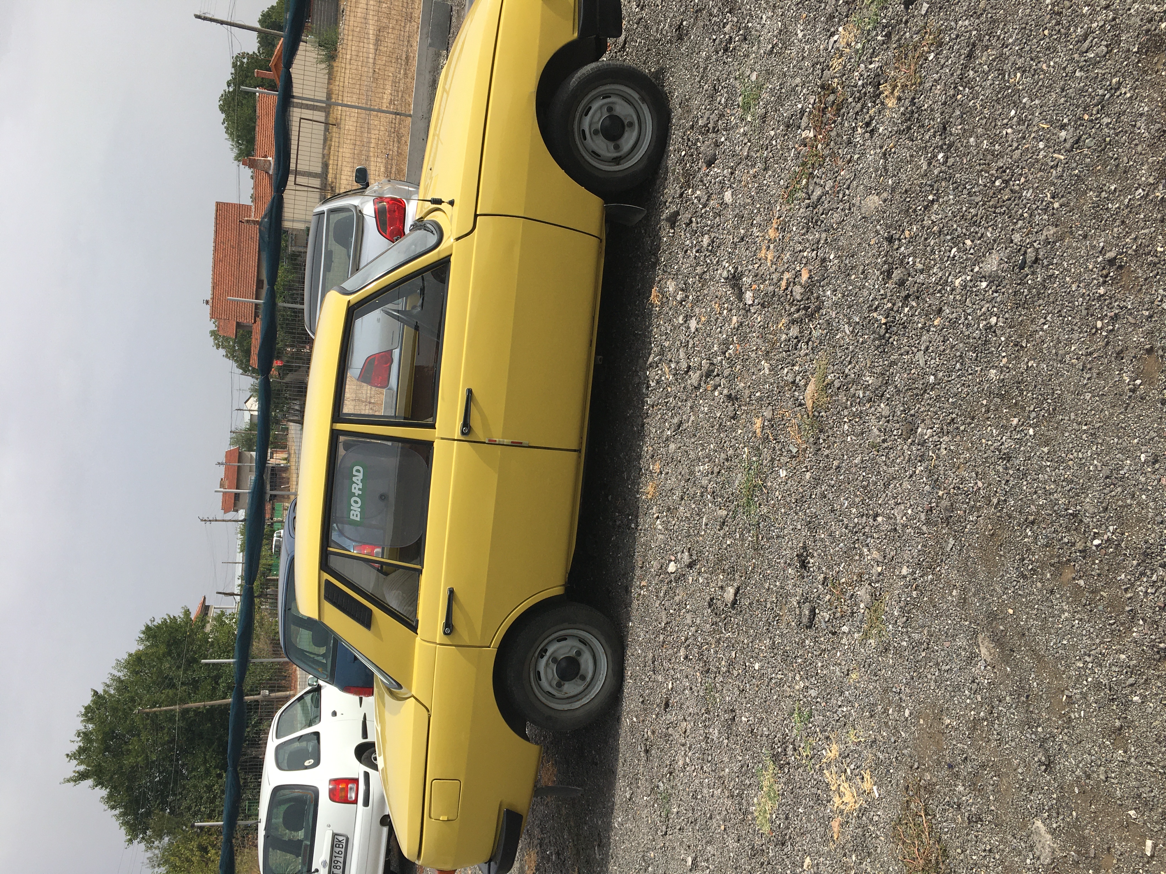

  Сегодня переезд в дом за 500 €....   Мне повезло, я вообще не торговался. Почти на 99% оригинал, пока будет стоять в гараже. Тогда мы будем иметь удовольствие ездить на нем.  Пока будет в гараже, по мелочам. Весной он в движении.  Поздравления мне. Сегодня прошел его первый. 70 километров до вашего нового дома. На нем будут гонять только для удовольствия. Вот и все.https://upforme.ru/uploads/0000/c2/97/1184/t534125.jpg
+5
отличное приобретение, поздравляю!  :cool:
ХА  есть у нас фанат варта 2 х тактника ,    в таком состоянии , варты с конвеера не сходили  :D  Кекс утри  , болгарам нос  :D
Ну он полностью реальный. Есть некоторые косметические замечания, которые я не собираюсь менять, чтобы сохранить его в первозданном виде ... Я ищу поворотники и задние фонари в идеальном для него состоянии.   Ну он полностью реальный. Есть некоторые косметические замечания, которые я не собираюсь менять, чтобы сохранить его в первозданном виде ... Я ищу поворотники и задние фонари в идеальном для него состоянии.    Кто-нибудь видел двухтактный газ?    Но для массового движения он уже не подходит. Если я пойду в деревню, я тебя сфотографирую.   У меня просто есть свое скромное мнение .     :D    :crazyfun:     :jumping:
Интересно как там у балгар поставить на учёт этот корч древний по европейским понятиям.Какая такса налога владения за год.Да и с техосмотром дела ,а страховка.Приоткрыл бы тайну.
   А то может как в том таёжном русском тупике,можно гонять не перегонять.А.
Ну Болгария такая же европа как Р.Б . или Украина . Европа это в первую очередь образ мысли (или система мировозрений ), а не законы . Всему бывшему соц лагерю до европы как до Пекина раком . Вот как признаешь (для себя в душе ) что представителю ЛГБТ по нашему ПИДОРУ можно подать руку . Так да пдчти европеец . Да кстати про Р.Ф. я вообще не говорю , в Р.Ф. среди простого народа слово Европа скоро станет ругательным .
