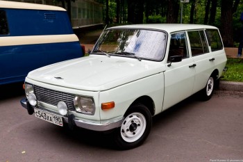

В нашей стране тоже . Все машины мои , кроме того что с черной крышей .

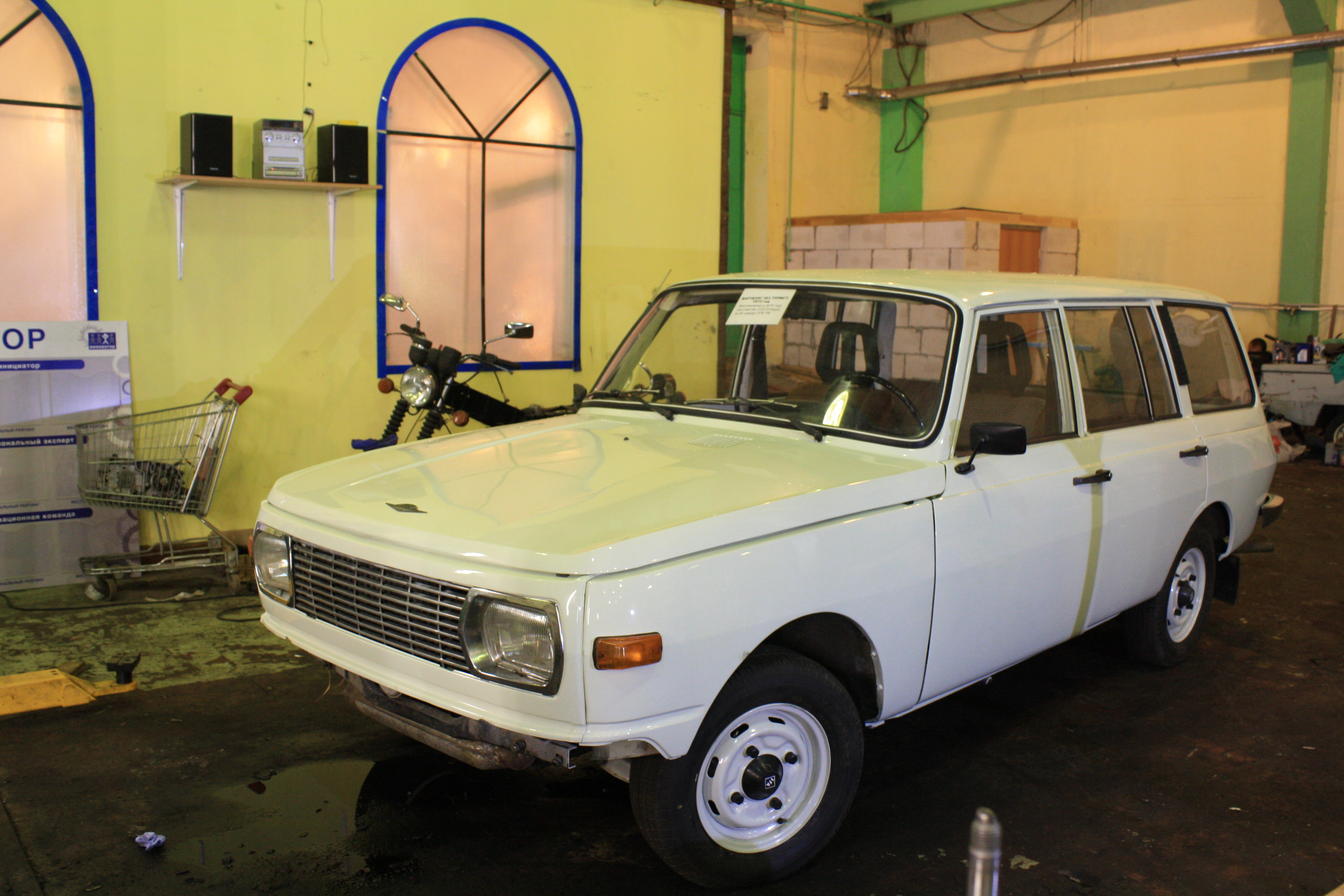

У нас тоже 2т бывают . Правда как правило в очень плохом состоянии . Но мы умеем их востанавливать . Вот одна из таких машин .

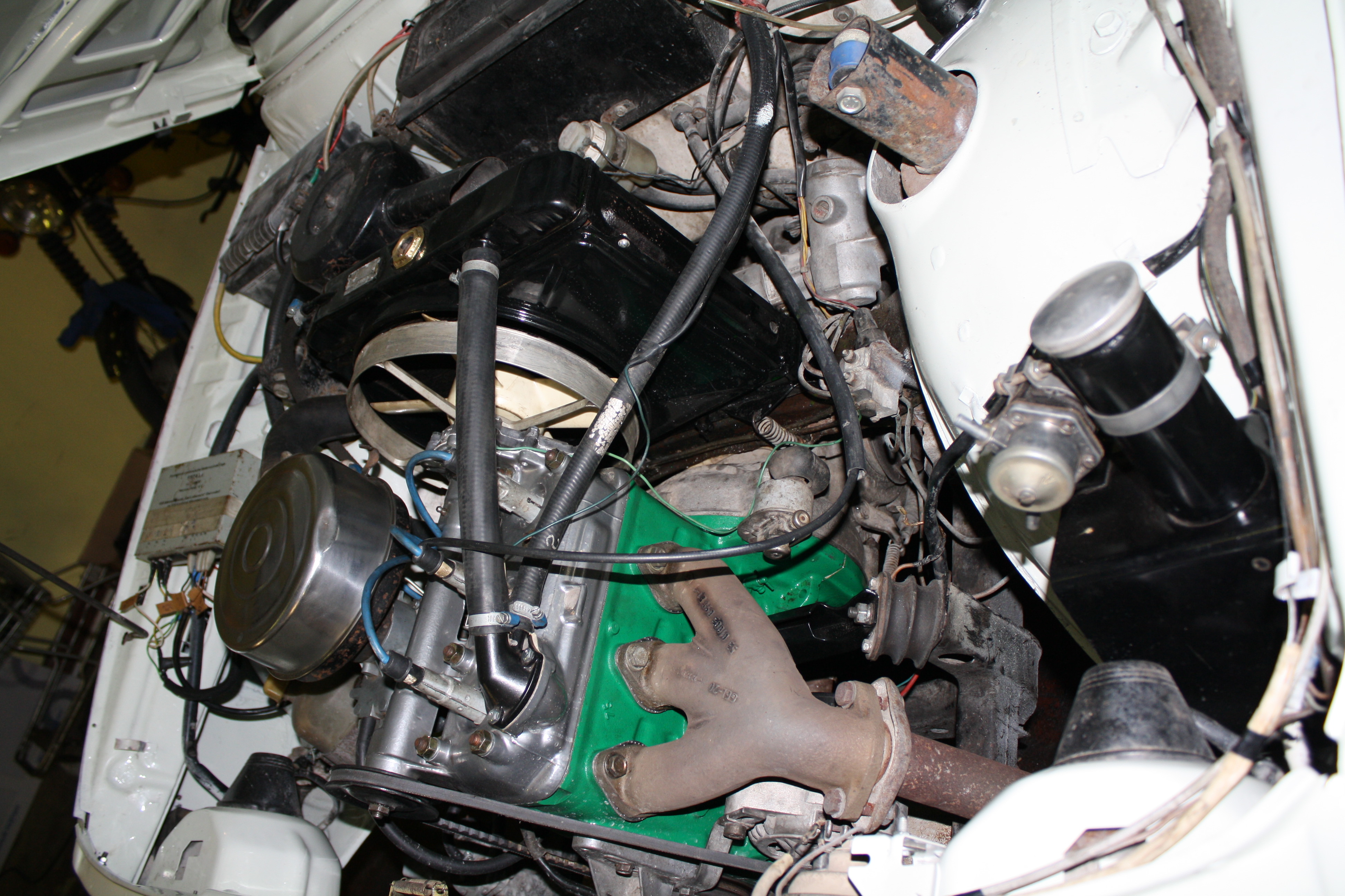

Кекс, об изделии на левом брызговике, пожалуйста, подробнее.
Это бензиновый  бак и топливный насос  для автономки . На некоторых авто спец служб в ГДР устанавливали автономку не смотря на наличие обычной печки ( например на машины Штази ) . Видимо когда то этот экземпляр где то служил .На данном фото машина в процессе сборки после ремонта и сам котел еще не установлен .  https://www.youtube.com/watch?v=A9SmdXI_p9Y  Вот эта печь .( на этом видио ее хорошо видно ) http://upforme.ru/uploads/0000/c2/97/481/t945539.jpg
Вот она на складе у меня

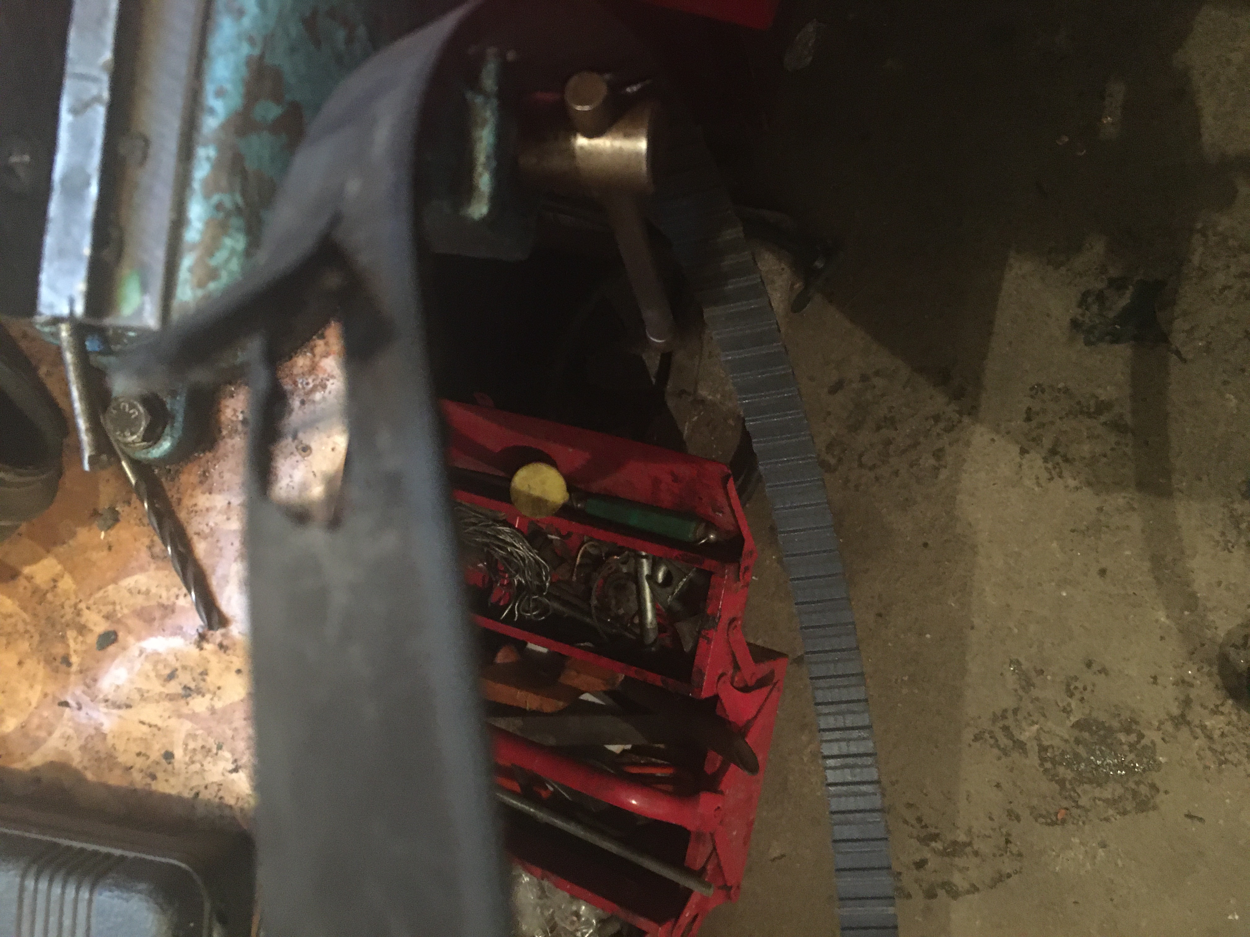

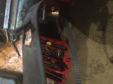

Итак, сегодня мы решили прогуляться. Через 200 км. появился шум в крышке ремня ГРМ ... Нам очень повезло.    :D    :D   https://upforme.ru/uploads/0000/c2/97/1184/t645902.jpg

Интересно, где  именно в моторном отсеке расположено штатное место установки изделия (отопителя)?
Смотрим на первое фото внимательно . там все есть . Отопителя нет а место для него уже установлено . Находится за стойкой амортезатора . Из себя представляет Трубу через подкрылок и фигурную гайку . Как на крепления выхлопа мотоцыкла .

Niko, ремень какого производителя так развалился?
Производитель не виноват! Разработан болт, который фиксирует внутреннюю часть крышки ремня ГРМ.   С тех пор, как я познакомился с этой маркой, я всегда ездил с ними.   Я рекомендую их, но выбор за вами!  https://upforme.ru/uploads/0000/c2/97/1184/t356156.jpg.   Я безумно доволен за 100 000 пробега. В этом случае произошла непредвиденная поломка.

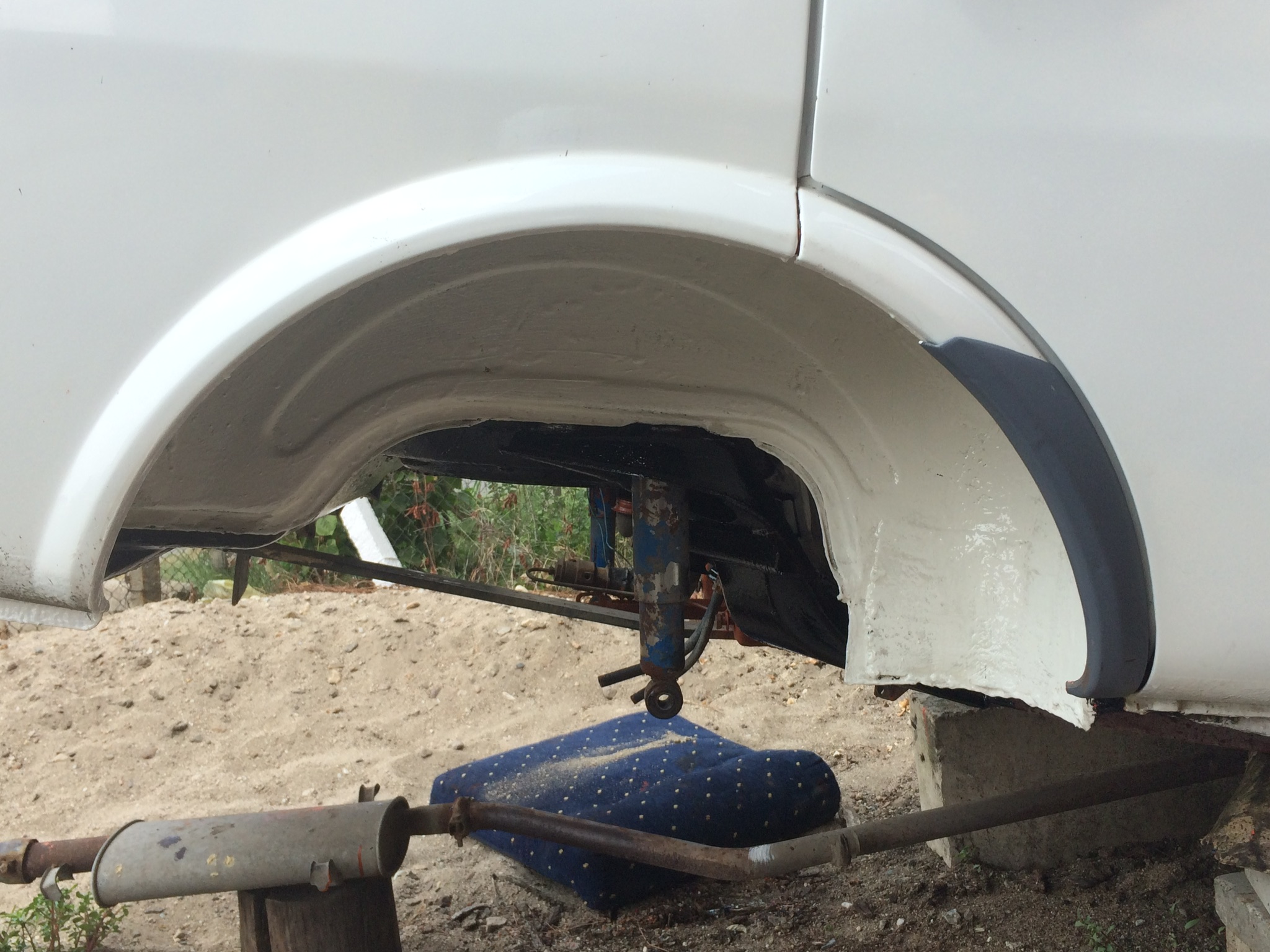

Немного об установке пятки. Сняв вещи, которые мне не нравятся - подогнали и нашли. Это мне не нравились некоторые углы, которые я заметно заметил.  https://upforme.ru/uploads/0000/c2/97/1184/t795505.jpg
  Вот где заварки. Также есть пятка на передней подушке коробки передач.  Как правило, его устанавливают с 4-5 сварными швами, независимо от назначения.   https://upforme.ru/uploads/0000/c2/97/1184/t741604.jpg

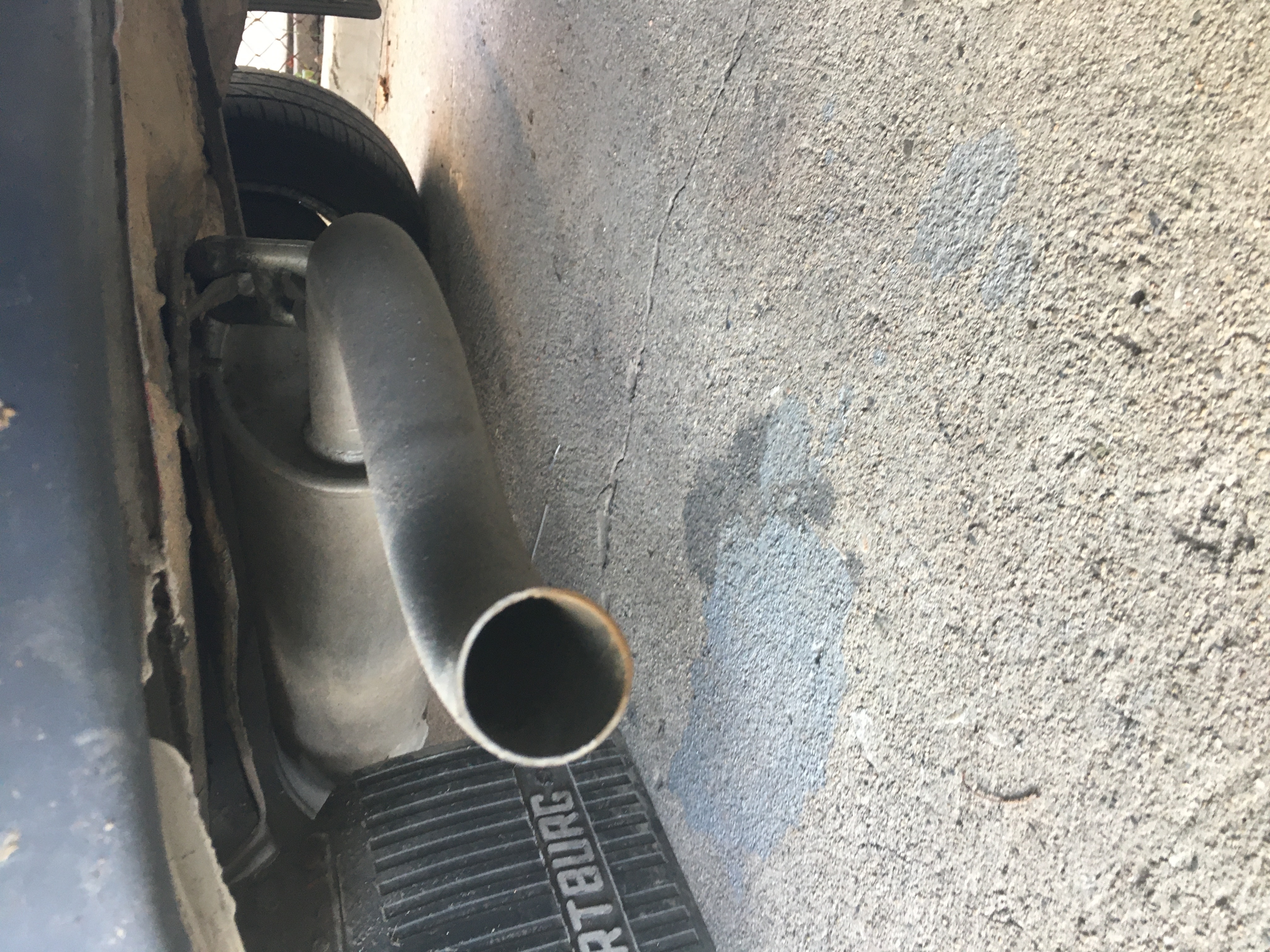

  Думаю, мы предлагаем хорошие характеристики машины, что видно по глушителю.    https://upforme.ru/uploads/0000/c2/97/1184/t817471.jpg

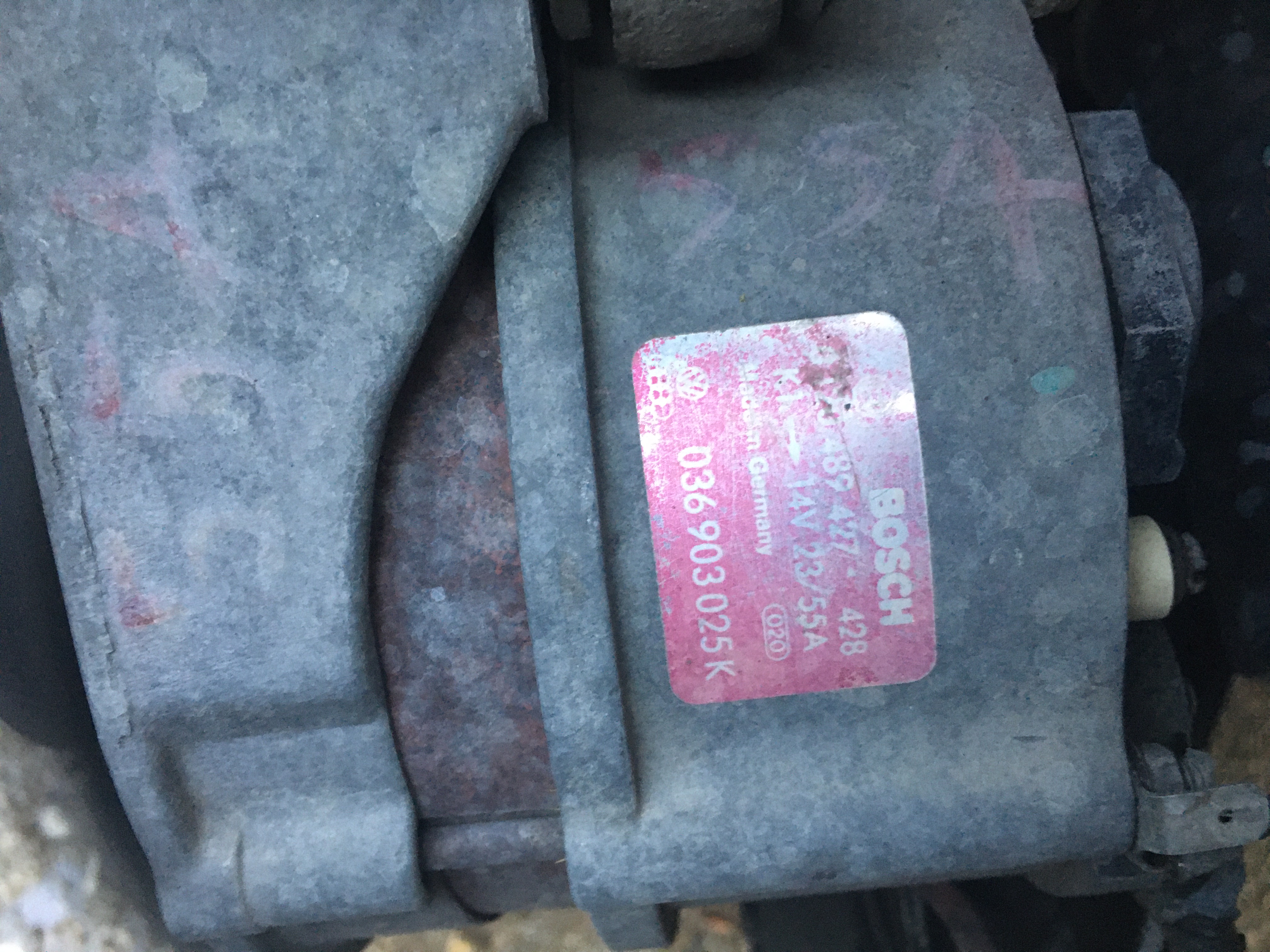

И генератор.   https://upforme.ru/uploads/0000/c2/97/1184/t872669.jpg

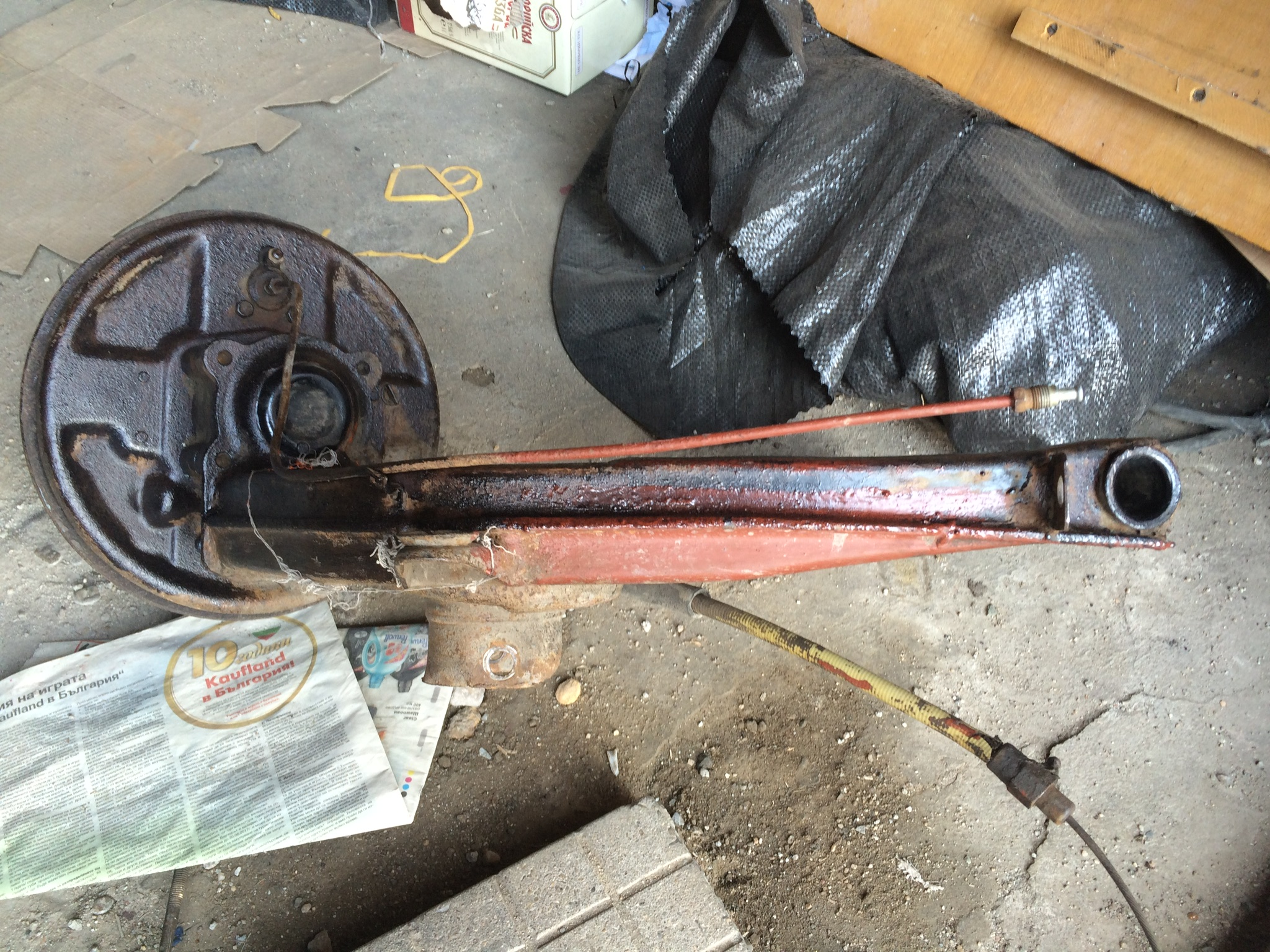

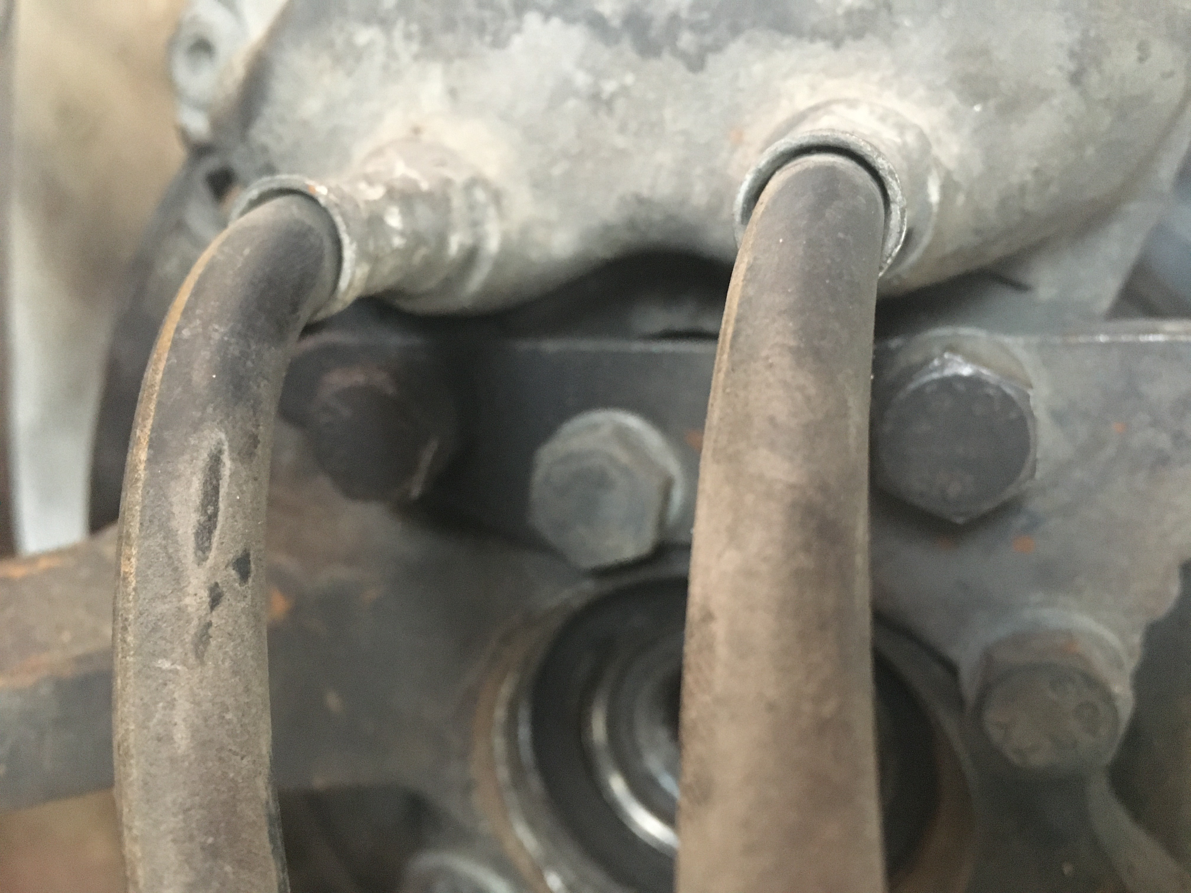

так вот, я давно не писал, потому что машина не зимует со мной в городе, в деревне в гараже.   Я прошу прощения за то. Обещал выложить фото тормозного суппорта.  Это не сложно, просто еще немного взгляда. Сейчас я восстанавливаю подвеску.   Спина готова, сейчас мы работаем над передней, но это требует времени и сезон для меня немного сложный.   https://upforme.ru/uploads/0000/c2/97/1184/t895919.jpg
https://upforme.ru/uploads/0000/c2/97/1184/t577570.jpg
https://upforme.ru/uploads/0000/c2/97/1184/t577570.jpg.        Немного о ремонте

111
Я бы рискнул втулить суппорт от авди.Родные,4х поршневые не очень,стара конструкция.Я переделал трубки,не по диоганали,а перед отдельно два сразу и зад тоже так.
112
  Тормозные суппорты хорошо продуманы, скопированы Brembo. Просто помпа не работает. Сервокамеры нет по возможности установить и все будет хорошо.  Здесь в нашей группе мы даже сделали с двумя насосами 353. У него отличные тормоза.  Когда мы встретимся, я предоставлю вам фотографии.   В моей 1.3 помпа Лада, восстановленные тормозные суппорты и приличные тормоза.   Не думал о 353, но пока они в хорошем состоянии. Учитывая, что я купил его недавно и пока не собираюсь ничего в нем менять ...  Фотографии 353, которые я разместил, я думаю выше.    Вот его пробег 353  ...https://upforme.ru/uploads/0000/c2/97/1184/t192275.jpg
