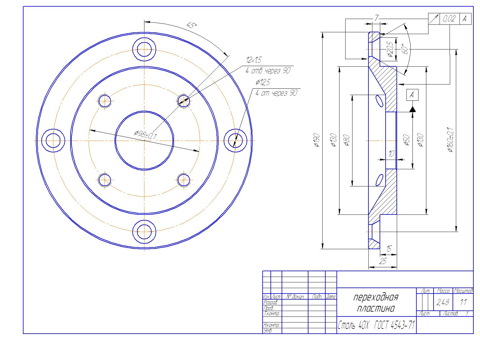

Kalinov 56а вот такой чертеж не пойдет? а то идея сделать проставки у меня очень давно, но нет у меня знакомых грамотных токарей...да и не грамотных тоже...а кому попало доверить такое дело и денег за это ещё отвалить...не нравится мне в общем такая тема... так что если что я с вами!!! :flag:
надо распечатать и сходить показать

У меня на работе, токарь со сверлильщиком, согласны за 600грн(75$) изготавливать в любых количествах(10-15комплектов).
Только в этом чертеже:   http://upforme.ru/uploads/0000/c2/97/18147-1-f.jpg     нужно уточнить некоторые детали.
Очень бы хотелось что бы Пневмат высказал свою точку зрения.
Там есть размерчик один: 4 отверстия через 90 12Х1.5!!! Походу там должно было бы быть М12Х1.5, тоесть резьба. Но если делать жигулёвскую разболтовку, то и резьбу надо делать под жигулёвский болт, а там шаг резьбы, помоему, 1.25!!! Шаг резьбы 1.5- помоему у москвича. И ещё меня смущает толщина переходной пластины-25мм, я думаю что толщина должна быть не меньше чем 30мм. По поводу материала то пластина будет изготавливаться из сталь 45Х.
В общем буду ждать отзыв и уточнение(а может другой какой чертёж) от Пневмата, а тогда уже производить какие либо телодвижения...
Отредактировано yurok55 (2011-11-01 18:54:07)

Пусть мастера снимут с твоих ступиц мерки.
из етой стали должно хватить и 25 мм,если брать ВТ10 то можно и потонше там твердость материала намного лучше

В том то и вся проблема, что есть только сталь 45Х, другой материал надо искать, а это уже лишние затраты. Соответственно завышение цены, зачем это надо народу.
Дело в том что сталь 40Х по своим характеристикам(вся инфа из гуглей) чутка лучше чем сталь 45Х. Но я в этом нихрена не понимаю.
Так что жду ответа от Пневмата.
