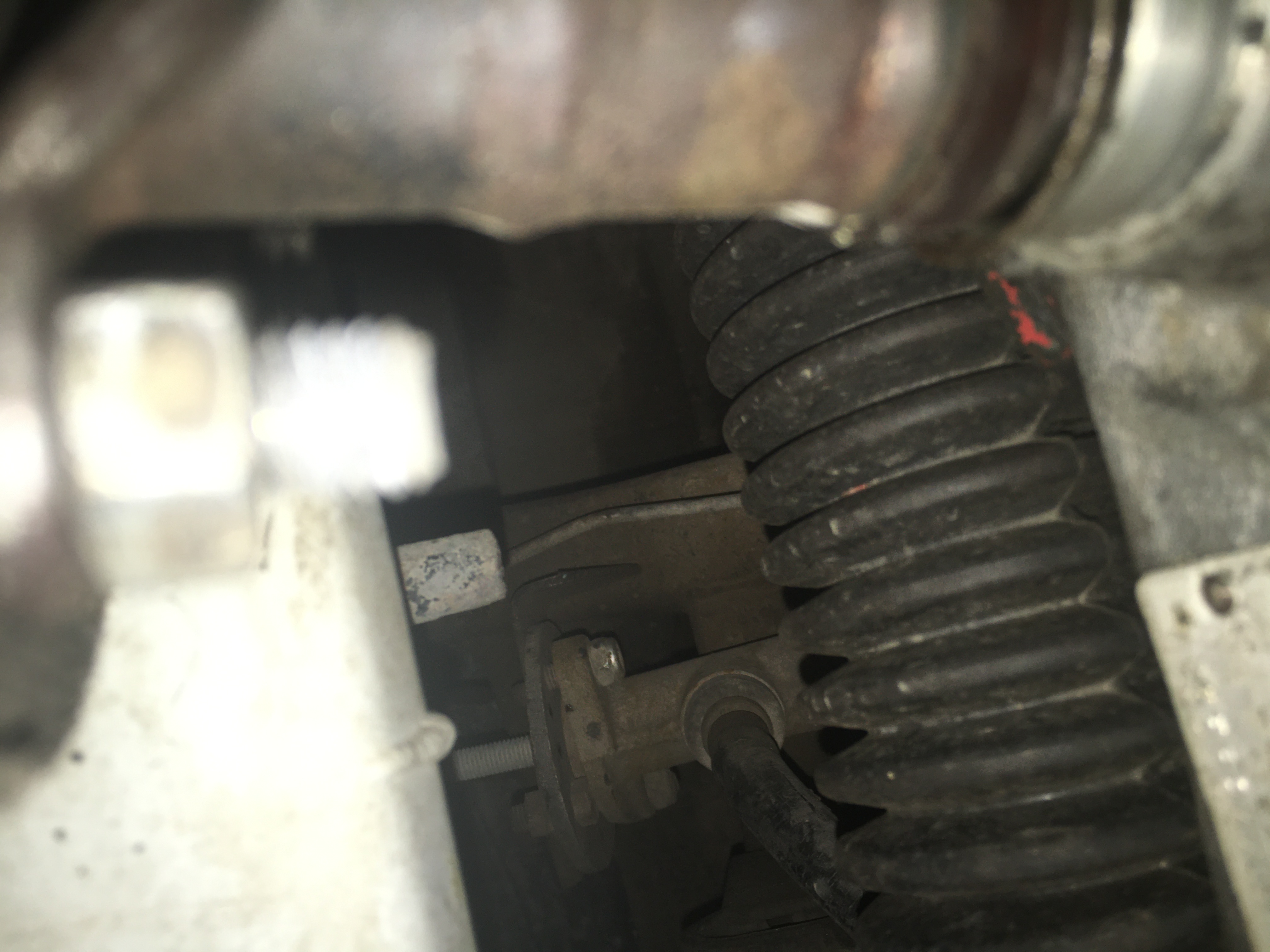

На половине обратного хода педаль тормоза начала закусывать. Иногда может сразу вернуться, и иногда через пару секунд. Задиров на зеркале цилиндра нет. Куда копать?
910
спрашивает о задних цилиндрах,  там барабанный тормоз:))
так я про них и писал. просто когда тормозуха начинает из-под резинок вытекать, то и барабаны и диски колесные в ней))
я бы начал с оси педалей, и с самих педалей. возможно грязью там все закидало уже, и потому сила трения превышает возвратную силу выталкивания педали. хорошо та все смазать, расшевелить если плохо ходит, ну и ржавчину устранить если есть.
Если же не поможет, то дальше ГТЦ смотреть. Возможно его заедает после нажатия и шток на место не выталкивается.
911
Вот и думаю что всё же ГТЦ. Сегодня поставлю запасной,  а этот пересыплю.
912
Проверь или же подрегулируй зазор (свободный ход )меж штоком педали и поршнем  гтц !
913
Ну а че тут думать . Пружина работает относительно педали . Значит проблема в ней

Вообщем проблема оказалась в шаловливых ручках.) Когда ставил ГТЦ чуть отогнул трубку идущую на задний контур и она оказалась на пути педали сцепления.
Да, кстати, после переборки гтц с использованием ремкомплекта рабочего тормозного цилиндра пробежал около 2000км. Всё отлично тормозит.

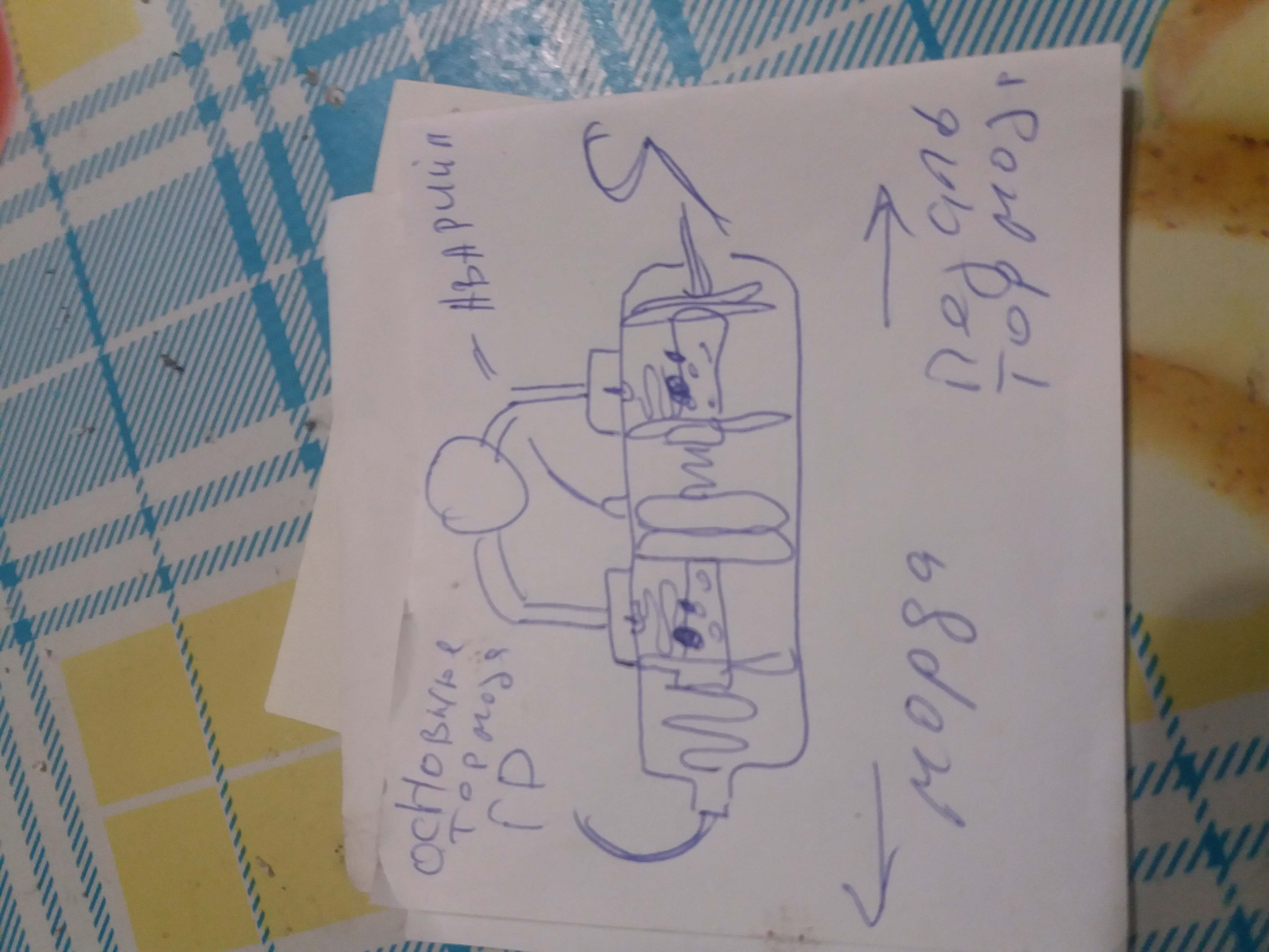

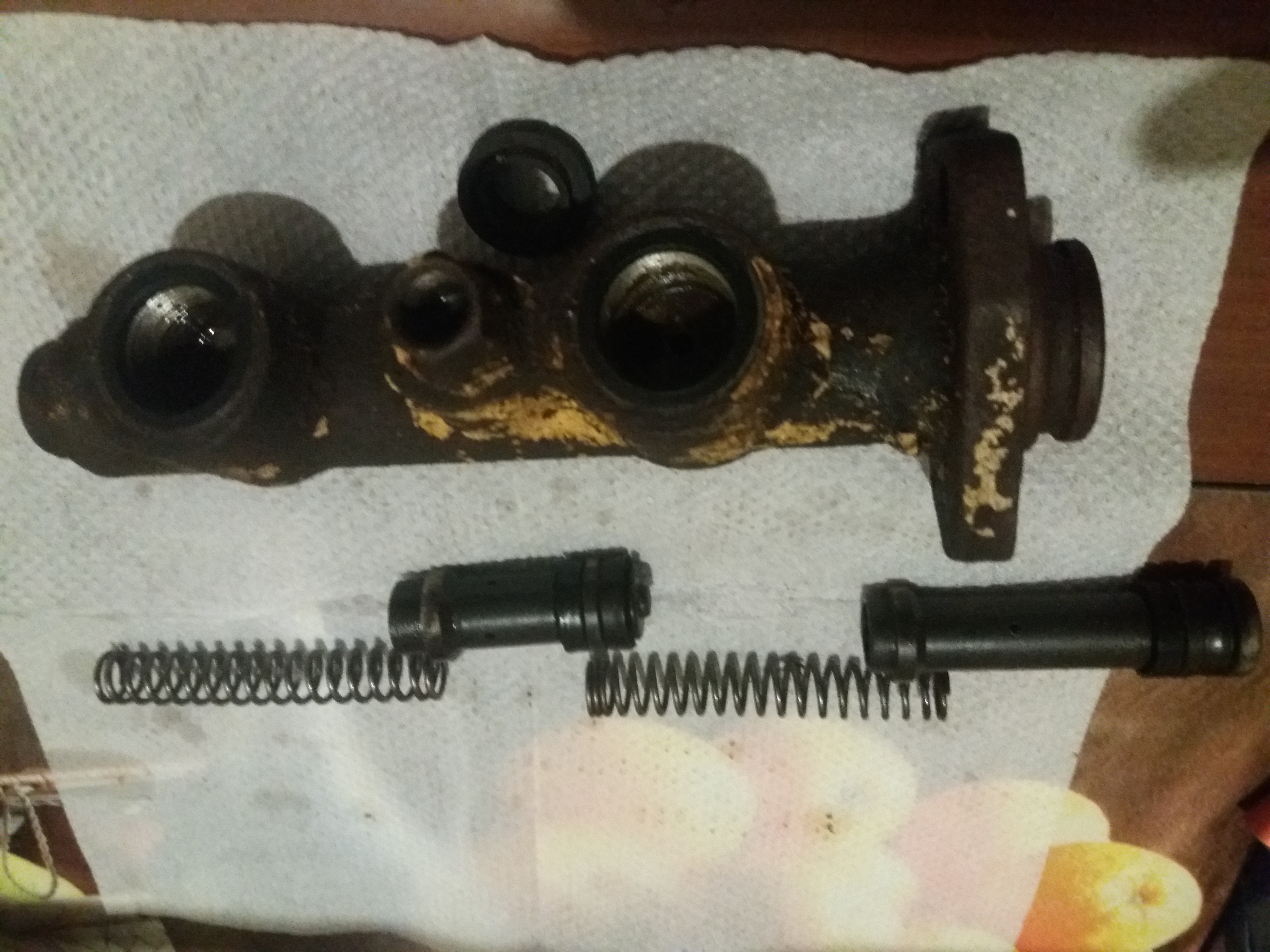

Добрый вечер! Напомните пожалуйсто, разобрал гтц, забыл какая пружина где стоит? Между поршнями мягкая, на коротком поршне на основной контур жесткая? Она первая в целиндр идет. Или путаю?
920
https://upforme.ru/uploads/0000/c2/97/150/t685162.jpg
921
СЕРГЕЙ К
Не не, одна мягче. У тебя она наоборот. Чем у меня :) . Первый раз за столько лет дошло, как работает гтц и правильно складается. Не знаю, как пружины,  но по всем признакам тормоза появились в обоих контурах.

Если гтц нормально зазобран и собран... ты понял, шарики надо ложить под легким нажимом. Собираеш гтц, вставляешь отвертку на пошень и давишь. Пока не появятся тело поршня 1 и 2 го цилиндра с дырочками. Тогда бросаешь шарики и собираешь под легкой нагрузкой весь гтц. Дальше оболочка в смазке. Ставишь на место и по книжке регулилируеш давление пидали на первый поршень. Он кстати аварийный. Основной в самом конце.
927
Если момент провтыкать, то шарики упадут в пружины. Попа.там место под "шарики", @лядь подшипники, не под конус. Падают на пружину.
928
https://upforme.ru/uploads/0000/c2/97/150/t113131.jpg
929
Я думаю, все доходчево...
