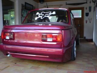

Сам я езжу на 2108,занимаюсь серьезным тюнингом и автозвуком,но вот что то захотелось сделать музыкальный вартбург.
п.с. моя восьмера
http://cs10147.vkontakte.ru/u5259233/93863822/x_70f1ef89.jpg

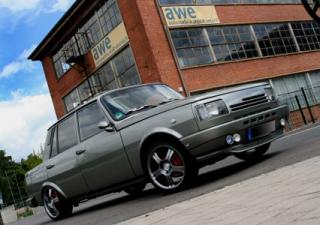

Рекомендую посмотреть наши разделы про тюнинг. Там много фоток, что и как можно сотворить с Вартбургом. Есть интересный сайт www/wartburg-peter.de, там был изумительный серебристый седан.

может лучше что-то вроде этого,если уж возможности и желание есть
Неплохая идея!
И в принципе ничего сложного.
