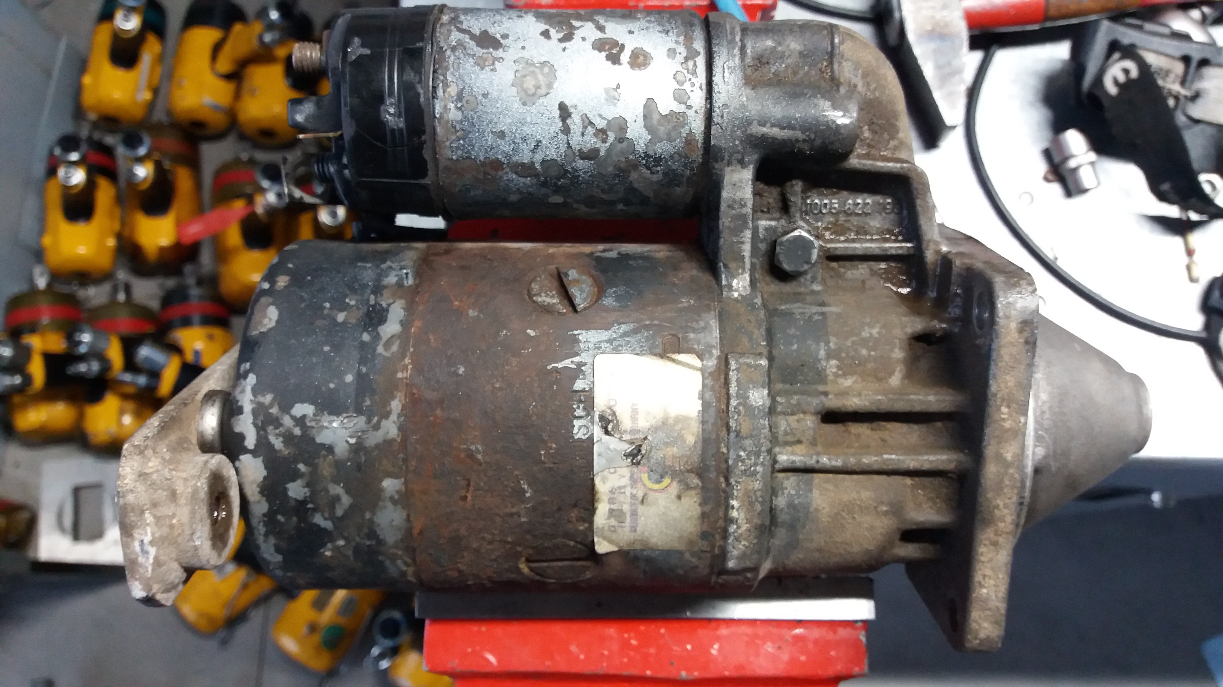

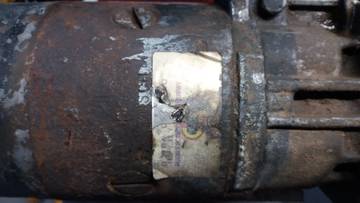

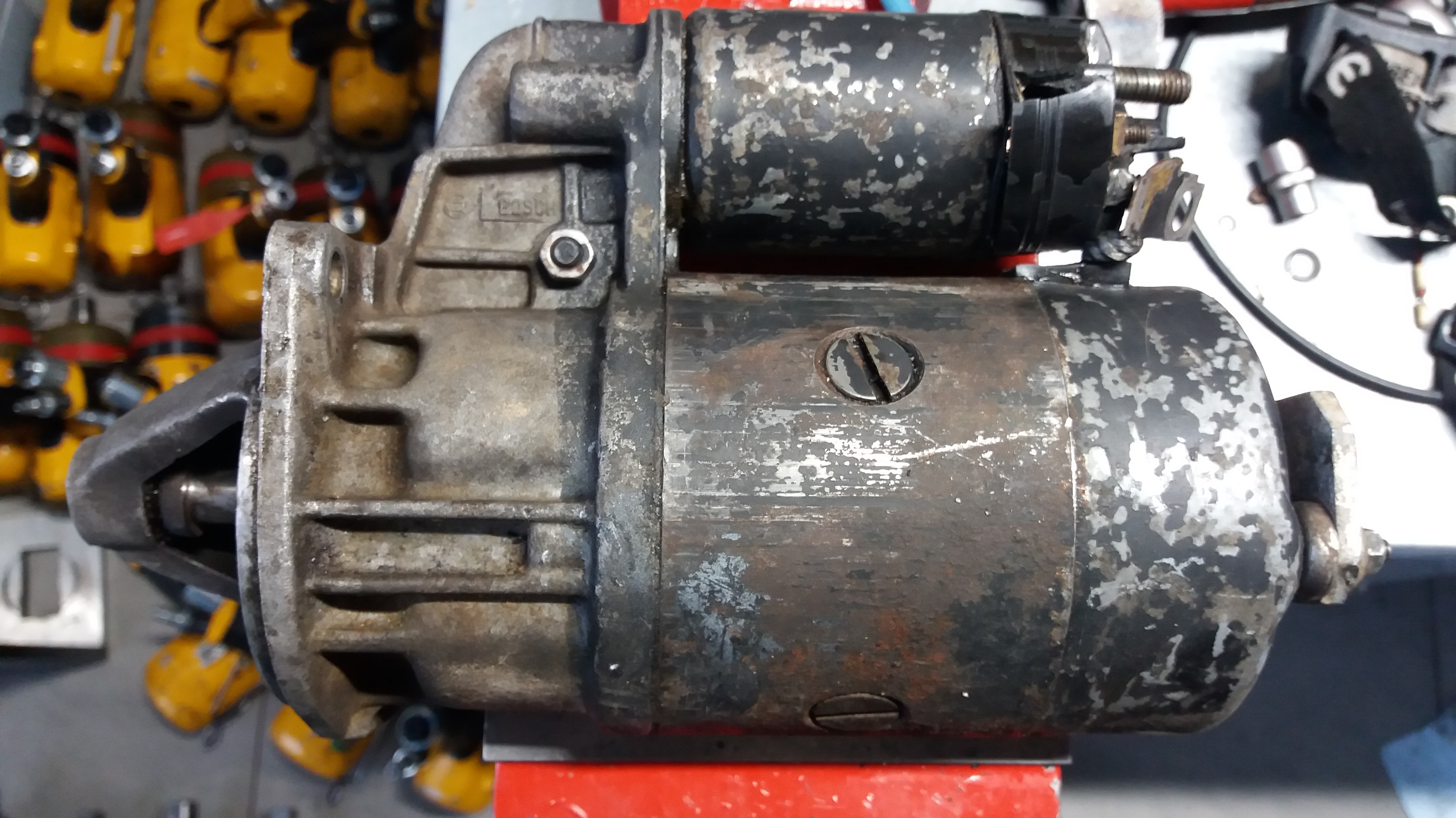

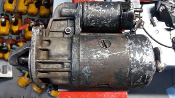

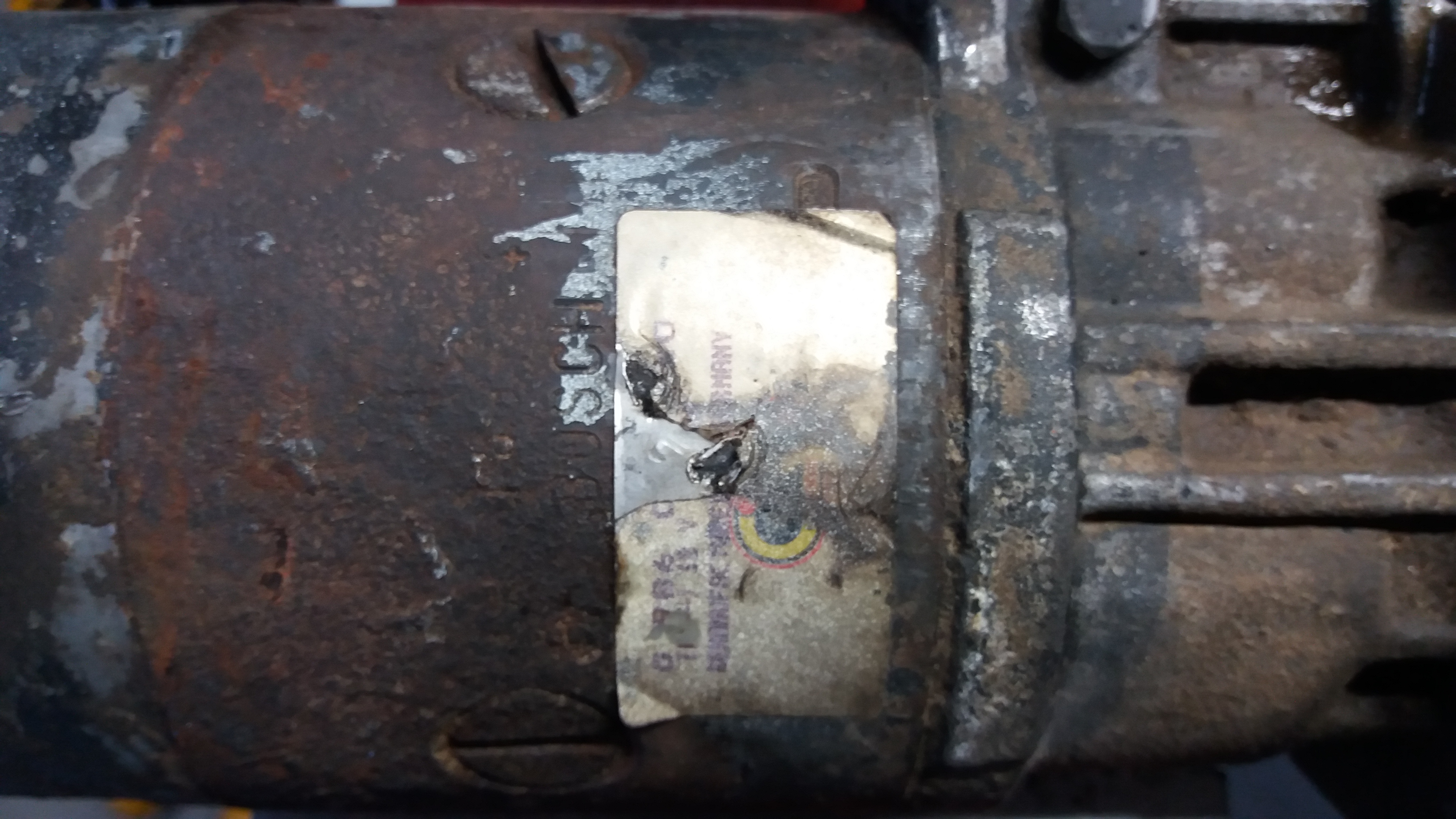

у меня такой вот стартер Bosch
https://upforme.ru/uploads/0000/c2/97/1069/t541348.jpg
https://upforme.ru/uploads/0000/c2/97/1069/t835322.jpg
https://upforme.ru/uploads/0000/c2/97/1069/t473368.jpg
разбилась контактная группа на втягивающем.
Помогите опознать или подскажите от чего подойдет без жесткого напилинга.
488

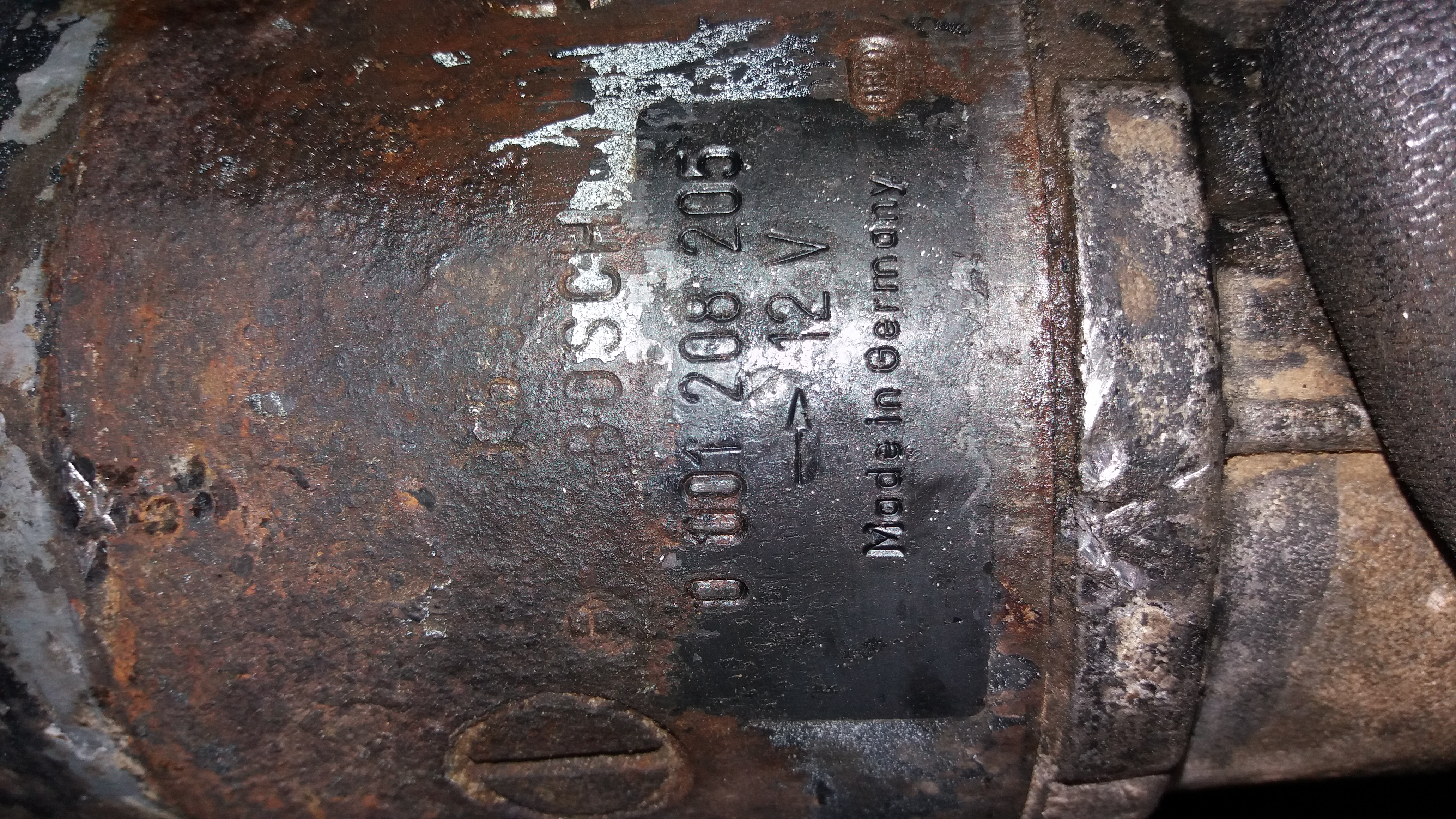

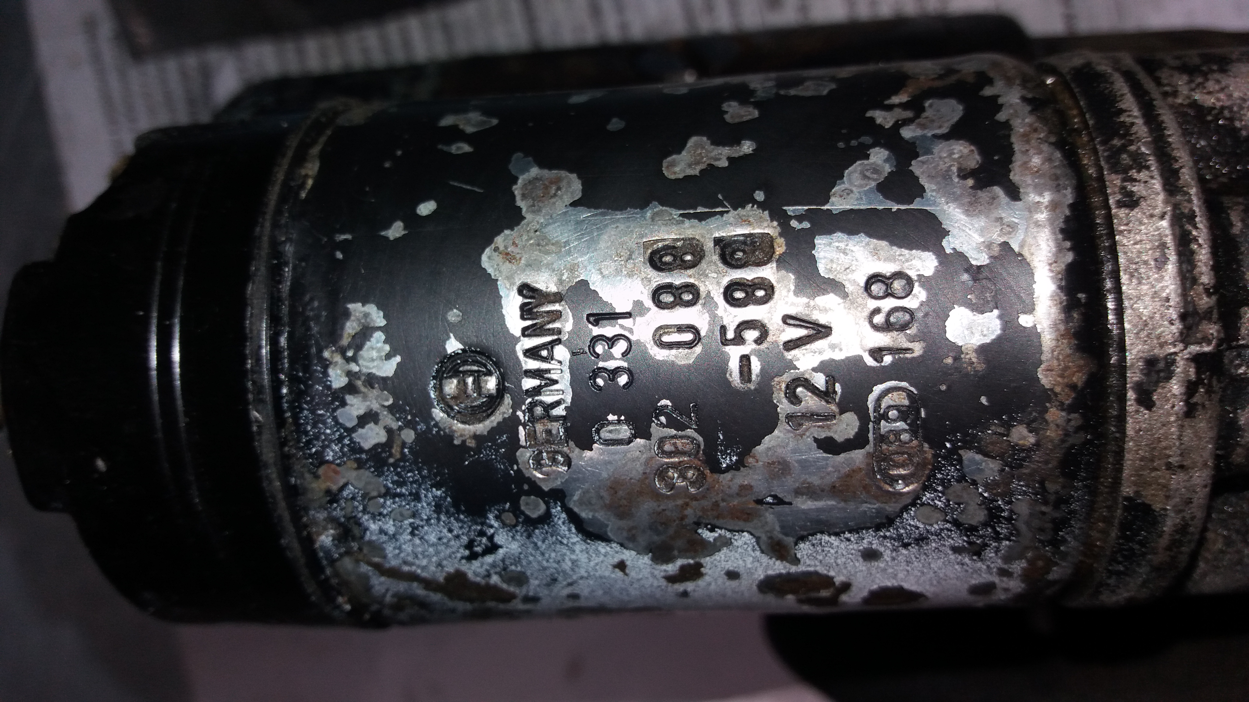

номер стартера нашёл
https://upforme.ru/uploads/0000/c2/97/1069/t436694.jpg
и втягивающего вроде тоже
https://upforme.ru/uploads/0000/c2/97/1069/t942357.jpg
но что-то не бьется по магазинам...

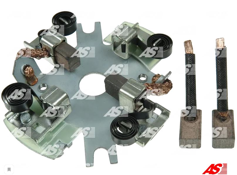

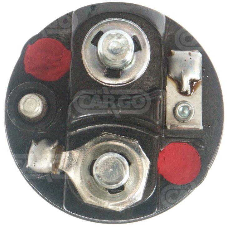

Вчера нашел по-месту новое тяговое реле Cargo 130470, а нужно было Cargo 130471, но его не было в наличии. Одно отличие, отсутствует дополнительный контакт на катушку зажигания. https://upforme.ru/uploads/0000/c2/97/1069/t217047.jpg
Собрал стартер на верстаке. В ручную реле срабатывает, стартер в холостую крутиться. Поставил на машину и... только тяговым реле щелкает!
Перебрал стартер три раза. Дефектов не обнаружил. Отнес в мастерскую на диагностику. Ничего не выявили. Разобрал ещё раз и решил заизолировать заклёпки в обратной стороны плюсовых щеткодержателей (щеткодержатель прикручивается к корпусу задней крышки стартера).https://upforme.ru/uploads/0000/c2/97/1069/t833881.jpg
поставил на двигатель и стартер заработал.
