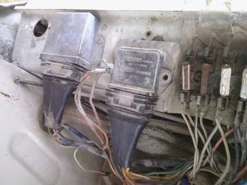

ORI0N написал(а):
слева  это блок управления хх? если нет то что тогда ?
http://upforme.ru/uploads/0000/c2/97/1069/t59882.jpg
у меня на трёх Вартах такого блока не было и ещё парочку соседских рассматривал таже история...
на него отдельная коса идет? у меня клапан на карбе стоит, а вот от контакта на дроселе провода нет. есть желание внедрить сей блок улучшения работы двигателя!
может есть у кого на продажу или чем заменить?
543
найди в инете блок от советских машин с эпхх только по включению и отключению подбери.и смело ставь

1959 4 07 Александр написал(а):
Блок управления ЭПХХ 5013.3761   другого не найдешь
спасибо за информацию.
вот только чем сейчас управляется клапан ?
548
Он у тебя просто запитан на плюс.Повернул ключ,он сработал,втянулся.Я бы не загонялся с этой штуковиной.Хотя,твой варт,хозяин барин.
