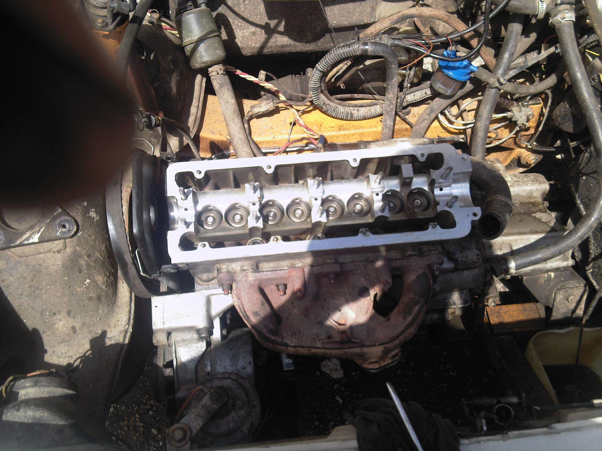

товарищи, выручайте кто может!!! недавно появился странный звук под капотом, и сегодня он стал более отчетливо слышен. и решил я найти что там за музыкант завелся... нашел не сразу, но виновник был найден! оказалось у меня раскрутились 2 гайки крепления передней подушки двигателя к коробке передач  :canthearyou: причем одна гайка совсем потерялась, а вторая висела буквально на соплях... в итоге "из того что было" найти гайку нужного размера не удалось, а ездить с раскрученной подушкой - это вообще не вариант  :no: вот и пришлось пока затянуть одну... а теперь собственно в чем мне нужна помощь... всяко же у кого-то есть запасные запчасти, а у Юры там как раз вартик на разборе... у кого есть "под рукой" возможность посмотреть размер нужной гайки, напишите пожалуйста, буду очень признателен. а то не охота скупать все что есть в магазине наугад и подбирать... хееелп!!!  :flag:

Привет Димон!
Так не вопрос, я тебе ещё посылку не отправил, могу бросить вместе со всеми запцацкими и эти гайки. Но  есть одно но ты мне более докладно объясни что за гайки такие лучше с фото, а то я никак не могу врубиться.

да я догадываюсь что он есть, но у меня увы нет и у моих знакомых я такого не видел  :dontknow:
да не, гайку то можно и тут найти без проблем. просто размер её не знаю :( видимо придется опять открутить ту что не потерялась и идти с ней в магазин...
на работе нет возможности нормально фотку скинуть, потому выложу как есть
http://upforme.ru/uploads/0000/c2/97/11148-4-f.jpg
на фото в правом нижнем углу круглая подушка между рамой и коробкой. к коробке прикручивается за шпильки (которые из коробки собственно и торчат). вот диаметр этой шпильки и шаг резьбы как раз и нужен...
на всякий случай напишу ещё на пальцах. если стоять лицом к решетке радиатора, то справа снизу идет тросик сцепления (там резиновая гайка для регулировки натяжения троса). так вот если рукой взяться за конец троса, а потом руку сдвинуть на 5-10 см вправо, то там как раз и стоит эта подушка (одной стороной прикручена к коробке, второй к раме)... думаю теперь понятно чего мне нужно  :flag:

ну что, совсем никто не подскажет размер? Иваныч, у тебя тоже склад вартов дома, глянь пожалуйста.  :flag:
