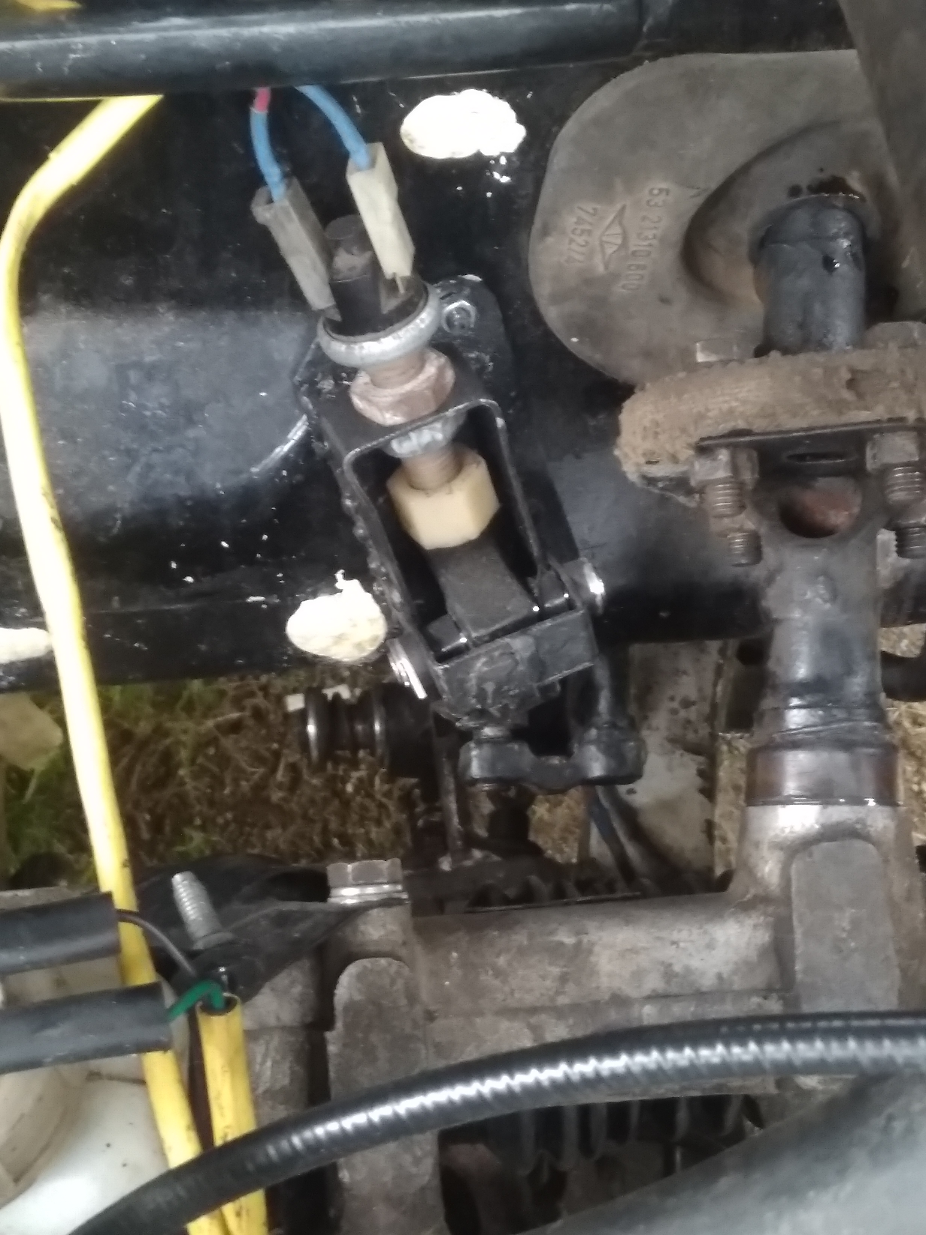

Кто может подсказать от чего подходят датчики заднего хода( лягушка) и датчик тормоза
Спасибо за внимание)
От запорожца посмотри
Или от жиги 09 с небольшими переделками  ^^
Отредактировано иваныч (2020-08-11 17:31:57)
https://forumupload.ru/uploads/0000/c2/97/178/t307284.jpg

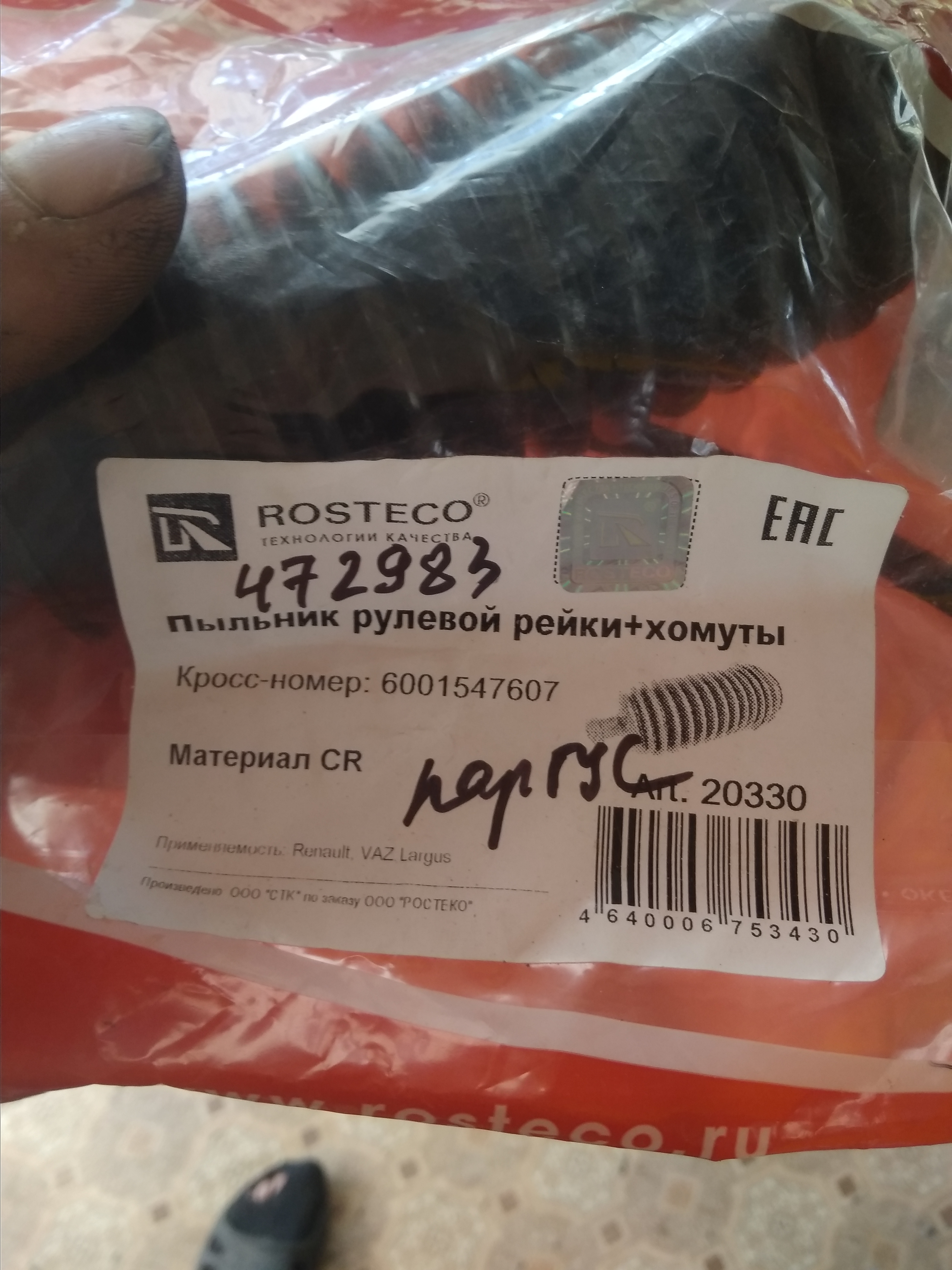

Кстати от ларгуса пыльники  на рулевую колонку , отлично нам подходят
https://forumupload.ru/uploads/0000/c2/97/178/t561315.jpg

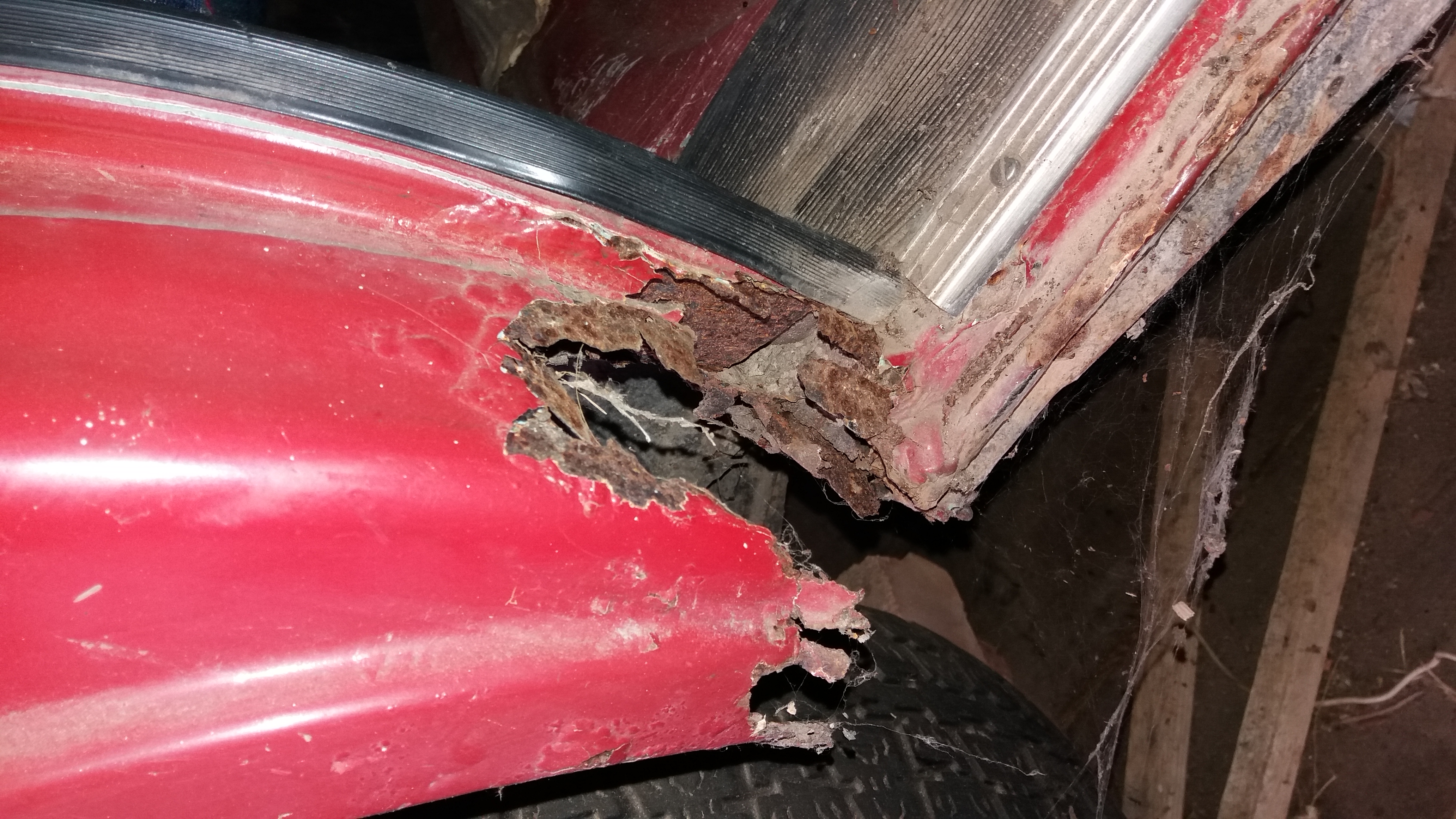

Подскажите, задние крылья в 353 и в 1.3 взаимозаменяемы?
Вот на этом участке.
https://forumupload.ru/uploads/0000/c2/97/1069/t297214.jpg
https://forumupload.ru/uploads/0000/c2/97/1069/t578256.jpg
Это не задние крылья, крылья на болтах снимаються. Правильнее это назвать задней аркой. Из моего личного опыта взаимозаменяемы, но когда я это делал не преследовал аутентичность, был молод и полон сил.
Точно! Арки.
Спасибо за информацию.
Для меня к сожалению в данном случае главное функциональность.
Отредактировано Aurora2018 (2020-09-21 22:21:51)
