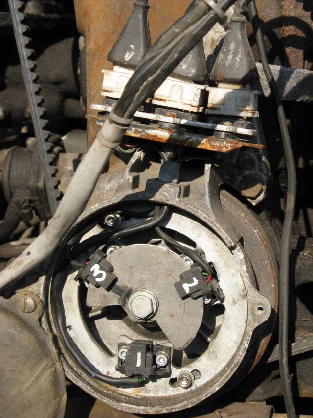

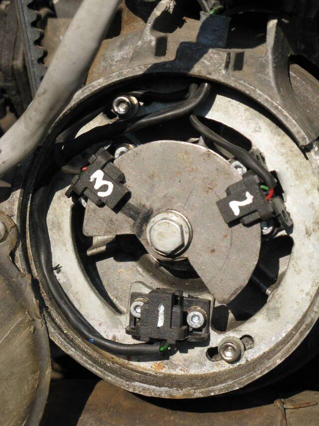

Следующий вариант нравиться многим .Вполне устроил и меня . Его используют практически все ,кто уходит от контактной системы. Это , конечно же , использование БСЭЗ от автомобидя ВАЗ.Совершенно легко  и весьма недорого приобрести три комплекта датчик ,коммутатор ,катушка , и собрать систему из трех параллельных схем .
Причем стоимость ,возможно  уменьшить ,если брать элементы с разборки . ВАГовские электронные блоки и датчики аналогичны ВАЗовским. Изготовить потребуется только основание для датчиков и управляющую шторку .Основание должно быть выполнено из немагнитного материала . Советую сохранить стандартные разъемы датчиков ,это упростит жизнь при различных манипуляциях с системой зажигания. А они обязательно будут ,настроить ,подрегулировать и тп . Ничего придумывать не надо  ,спаять несколько проводов  ,просверлить несколько отверстий и нарезать резьбу м4 сможет любой . Проверено мной на вартбурге ,работает нормально . Бонусом злектронного блока ВАЗ является функция отключения тока через катушку , если зажигание включено  а двигатель не запущен .
http://forumupload.ru/uploads/0000/c2/97/4/t376024.jpg
http://forumupload.ru/uploads/0000/c2/97/4/t776153.jpg
http://forumupload.ru/uploads/0000/c2/97/4/t447297.jpg

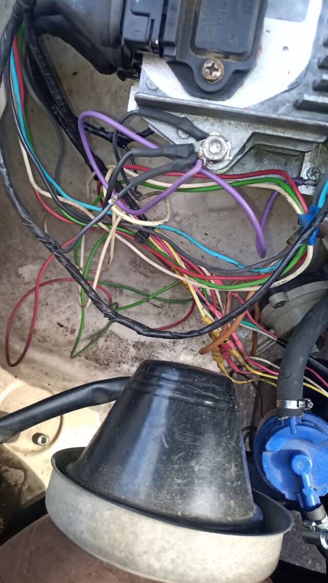

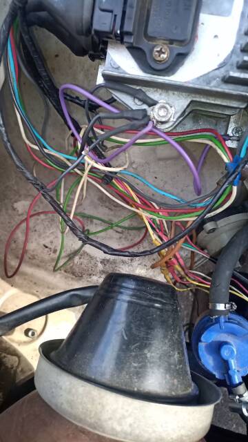

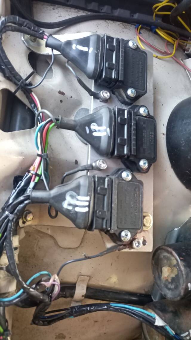

Итак, снова о зажигании Вартбурга 353. Обратился ко мне владелец с просьбой помочь ему разобраться с системой зажигания на базе коммутаторов и датчиков Ваз.
При осмотре особых неисправностей выявлено не было. Несколько неаккуратный монтаж ,но на работоспособность влиять не должно.
http://forumupload.ru/uploads/0000/c2/97/4/t229461.jpg
Фото 1.

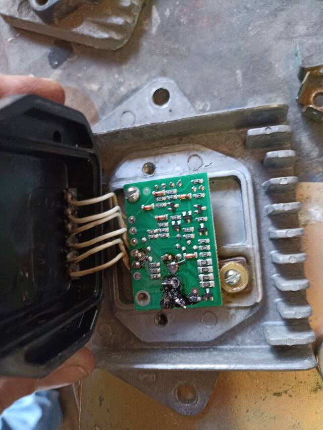

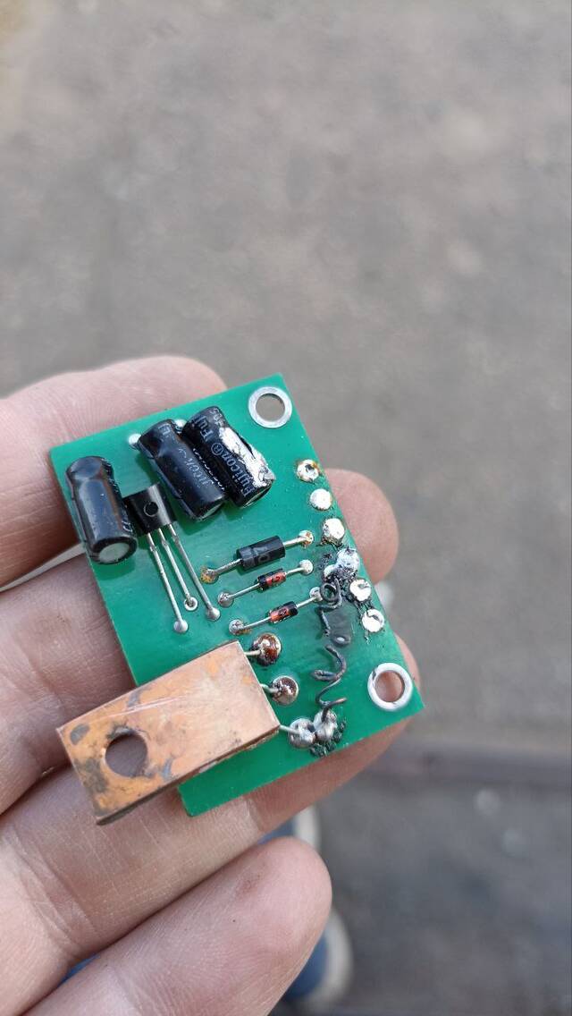

Но происходит странная вещь , выгорают коммутаторы . Вообще , разобрав пару сгоревших , был сильно удивлен качеством изготовления . Вряд ли Это способно работать .
https://forumupload.ru/uploads/0000/c2/97/4/t268477.jpg
https://forumupload.ru/uploads/0000/c2/97/4/t281515.jpg
Фото сгоревшего коммутатора .

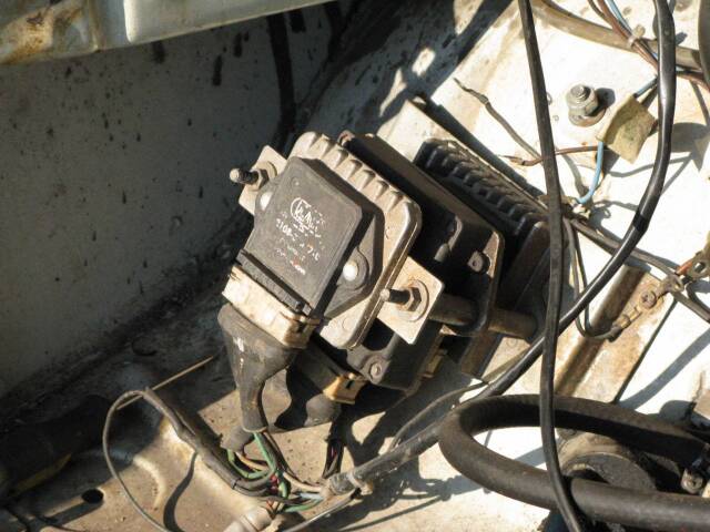

Поскольку цена коммутатора где-то 15 -17 долларов ,бюджет начинает кусаться . Но у нас имеется коммутатор от ФВ Гольф бу по цене 4 доллара и катушка в ту же цену.
https://forumupload.ru/uploads/0000/c2/97/4/t86461.jpg
Фото 2. Приобрели.Бюджет сразу ласково замурлыкал .

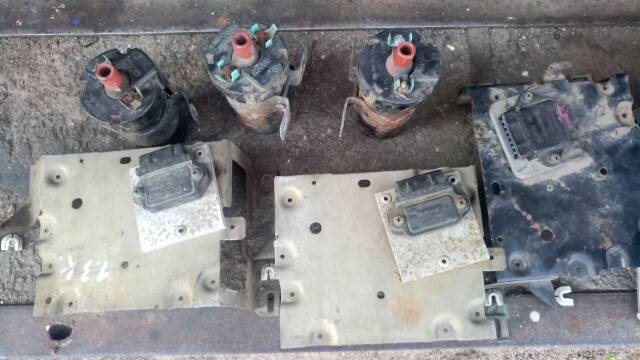

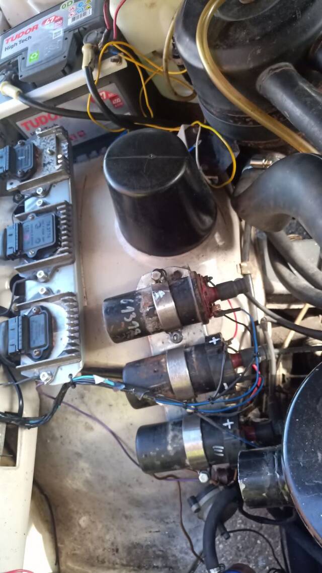

Неудачным оказалось расположение коммутаторов этажеркой ,так они плохо охлаждались , поэтому пришлось расположить их в плоскости . Заодно выяснилось что повышенный нагрев коммутатора связан с применением  катушки 3122.3705 в сухом исполнении ,поэтому их тоже заменил на Гольфовские.
https://forumupload.ru/uploads/0000/c2/97/4/t184276.jpg
Фото 3.
