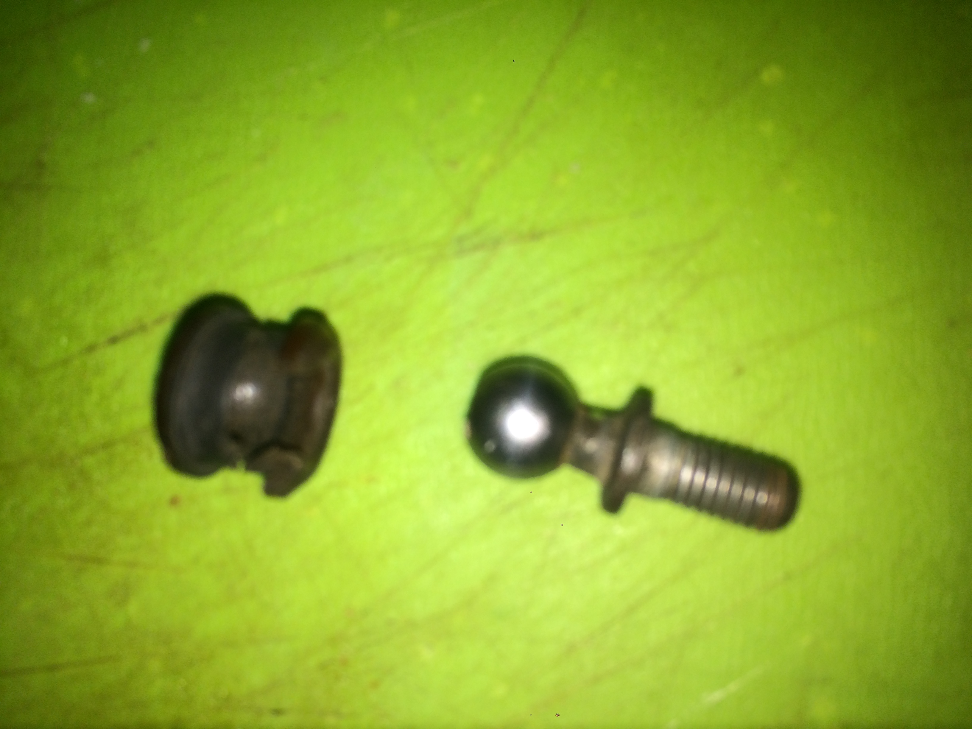

Капутэн пластмасски в которую шарик вставляется. Есть какие либо заменяемые вставки? Не могу найти.
Или как кто решил эту проблему, если таковая имелась...
Фото прилагаю.
http://s6.uploads.ru/t/Ed3UC.jpg
если я правильно понял, то можно только найти контрактную деталь или заменить данную часть в сборе от какого-нибудь другого авто (примеры тут на форуме были).
либо если много денег есть, то можно попробовать выписать новую деталь с Германии (на ebay найти или ещё где-нибудь)
Искал на ебее... На форуме нашёл только переделку этой фигни всей с ланоса.
Не думаю, что на форуме никто не разбирает вартбург...
Да, есть у меня такая шняжка. Но увы доставка нереальна. С радостью бы помог, если б не ситуация. Вон раньше(в хорошие-добрые времена), для DemoNyaKa АЖ в БАРНАУЛ два раза посылки отправлял, а сейчас не то пальто... :dontknow:
А зачем тебе на форуме ? Их рядом полно . https://www.avito.ru/rossiya/avtomobili/wartburg/353  Бери любой и снимай деталь . ( лично  я так поступаю обычно )  Ибо немецкая ( венгерская ) новая с доставкой в Москву . Наврятли станет дешевле . А тут еще целая куча всего . Имей в виду что вартбург 1.3 , это мельница для зап частей ( СЫРАЯ МАШИНА ). И если хочешь на нем ездить то надо иметь их запас .
Пошел к токарю и изготовил по новой . ( хорошие токаря в ХОН СЕРВИЗЕ ) адрес в нете найдешь. Можно конечно и у меня . ( но у меня дороже )

Пластмассовую деталь тоже сделают?
я наоборот шарик больше вытачивал . под пластмасовую вставку , что бы туго
Моей вставке капут, пополам сломалась. Много чего перепробовал...

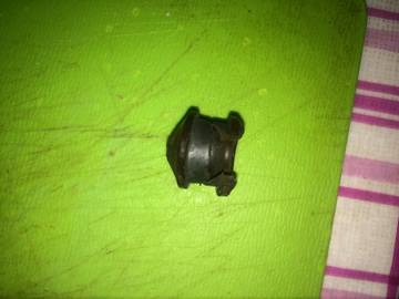

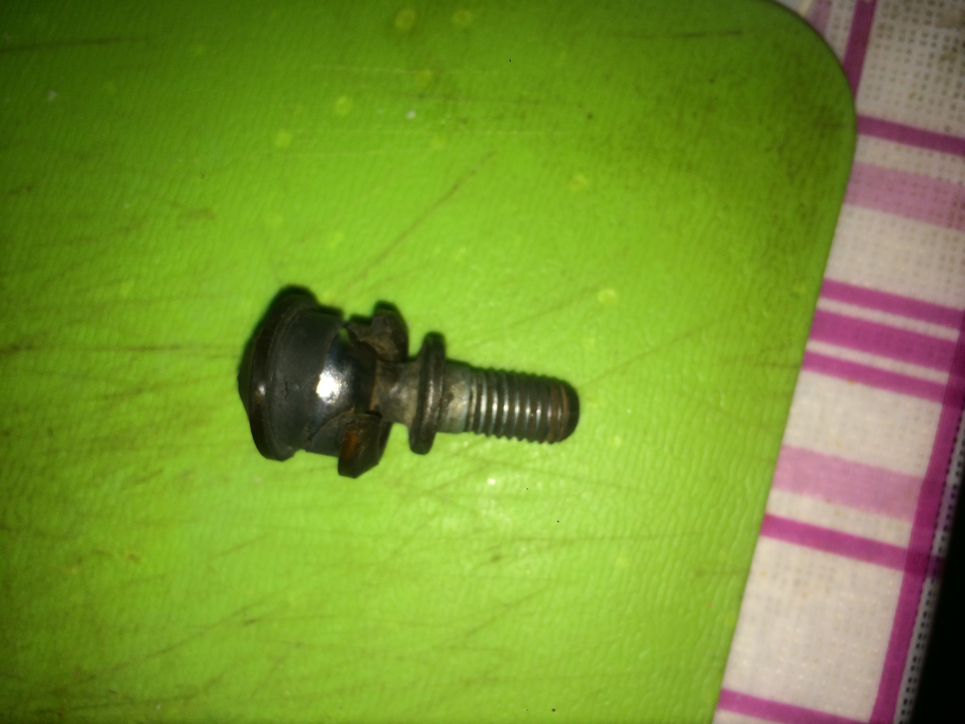

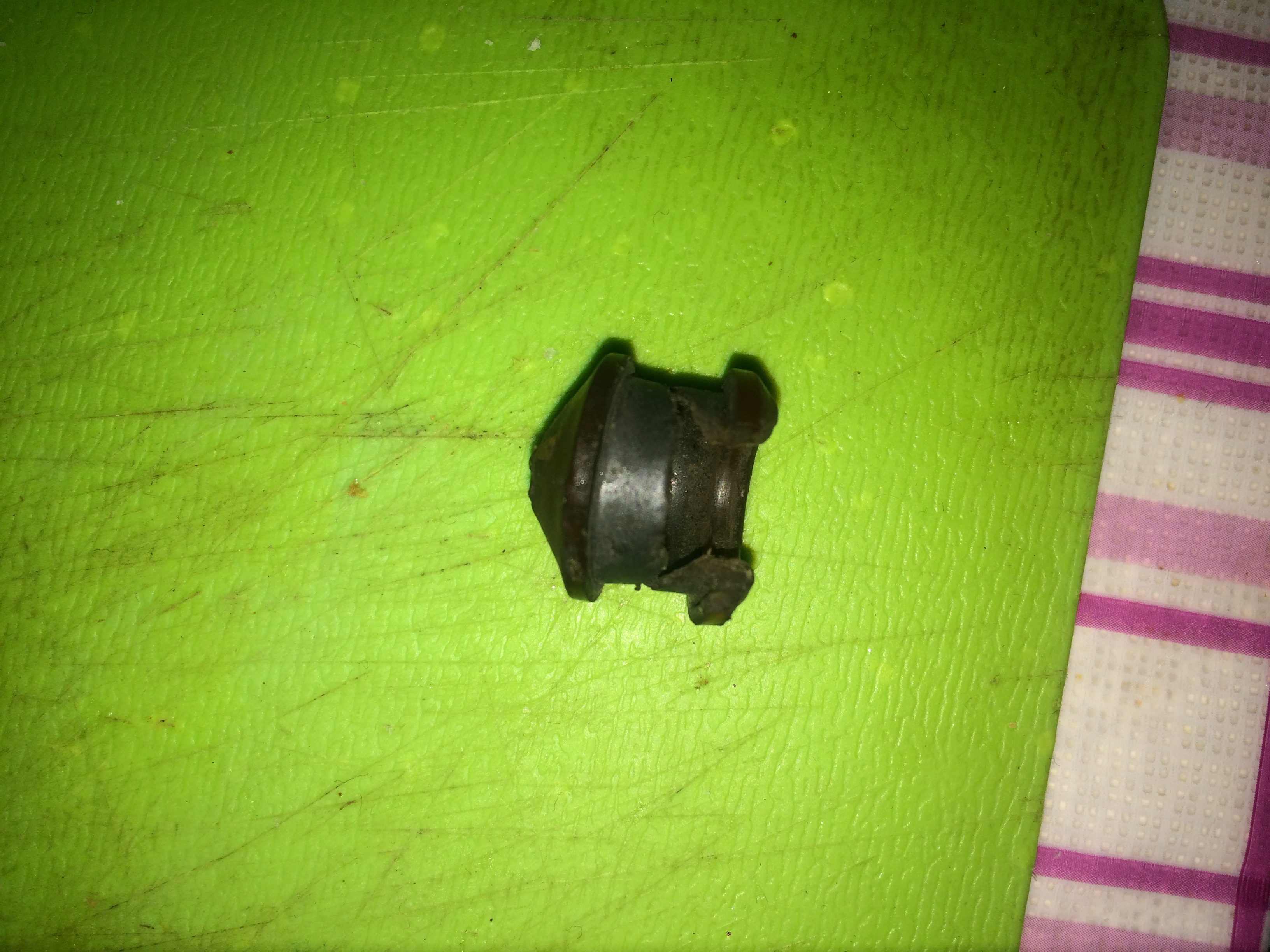

Здравствуйте,у меня такая же беда произошла,пластмаска пополам лопнула. Можно узнать как вы решили эту проблему?
Ну помогите же,кататься хочется  :D . Чем же можно ее заменить? Может есть с каких-то машин аналоги,или просто можно каким-то материалом заменить?
http://upforme.ru/uploads/0000/c2/97/1125/t353017.jpg
http://upforme.ru/uploads/0000/c2/97/1125/t688343.jpg
http://upforme.ru/uploads/0000/c2/97/1125/t788807.jpg
попробуй из холодной сварки слепить . только шарик метал маслом смаж что бы не прилипло
