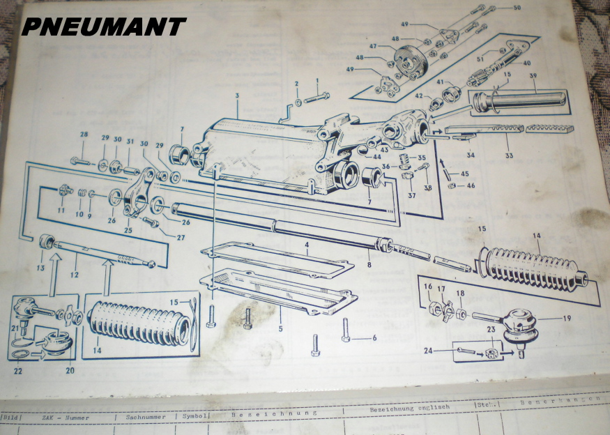

Здраствуйте, у меня проблема с переходной резинкой на рулевой от чего можна поставить?у меня из-за неё большой люфт и нужно ловить машину на дороге как на тракторе то вправо то влево.((

Саня1989 посмотри тему "красный почти что феррари" там я у себя менял и фото есть , если у тебя такая же рейка как у меня то совет от Иваныча подойдет, кусок резинового шланга и уже полгода катаюсь , претензий нет!

http://upforme.ru/uploads/0000/c2/97/13633-1-f.jpg Резинка под номером 47 извеняюсь за ссылку потому что с тлф немогу сбросить фото)
Ах это резиновое изделие
 вообще вопрос дерьмо , кусок транспортировочной ленты выкроил и делов, тебе  нужна  любая армированная резина, обычно на рынках такая есть. А так как вартбург машина особенная , то аналогичную деталь на других автомобилях не найти, тьфу уже как Кекс становлюсь
 Вообщем кто ищет тот всегда найдет.
Большое спасибо) уже сделал!)
