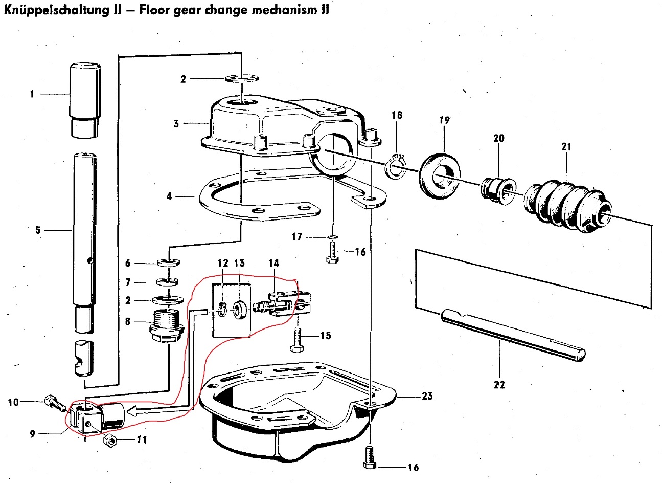

Здравствуйте!
Небольшая неприятность у меня произошла — выскочила тяга переключения из коробки передач. Там где через пластиковую полусферу крепится непосредственно к тяге, выходящей из коробки, в стальной "коробочке" под КПП. На рисунке обвел красным. Может знаете как лучше закрепить, чтобы больше не выпадало?
http://upforme.ru/uploads/0000/c2/97/1034/t346319.jpg
154
Разобрался, у меня неправильно стояли и выпали позиции 18, 19, 20.
