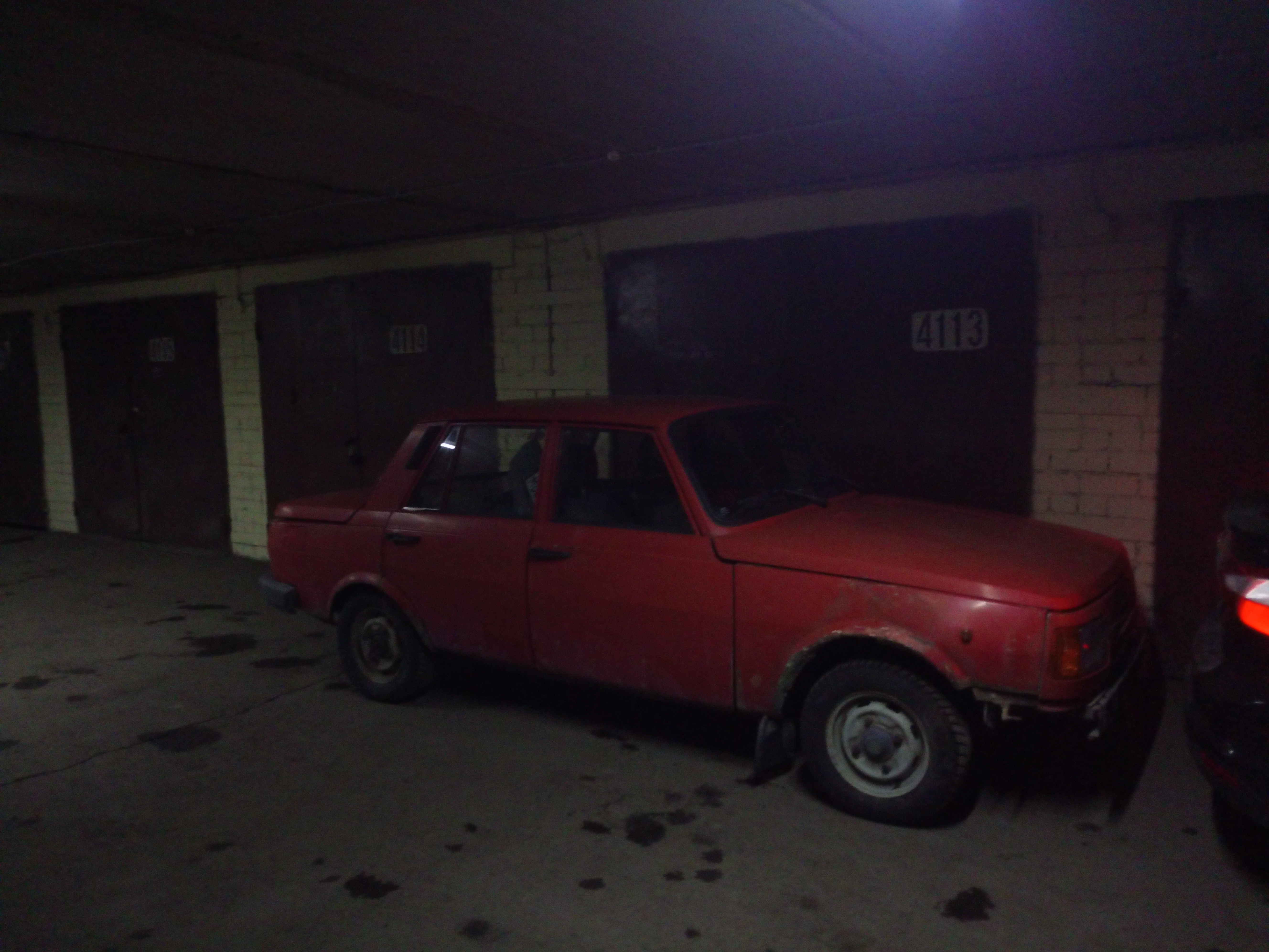

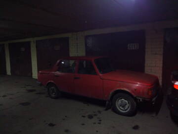

Привет всем товарищам!
Красный дьявол пробил прокладку гбц и ждёт новую. Главный враг работы с машиной - работа хозяина. Пол-года был в командировке. Теперь вернулся и настало время его приводить в порядок. Вот свежие фотографии рядом с рабочей машиной.http://sg.uploads.ru/t/QVp9z.jpg
http://s5.uploads.ru/t/rk0Wv.jpg

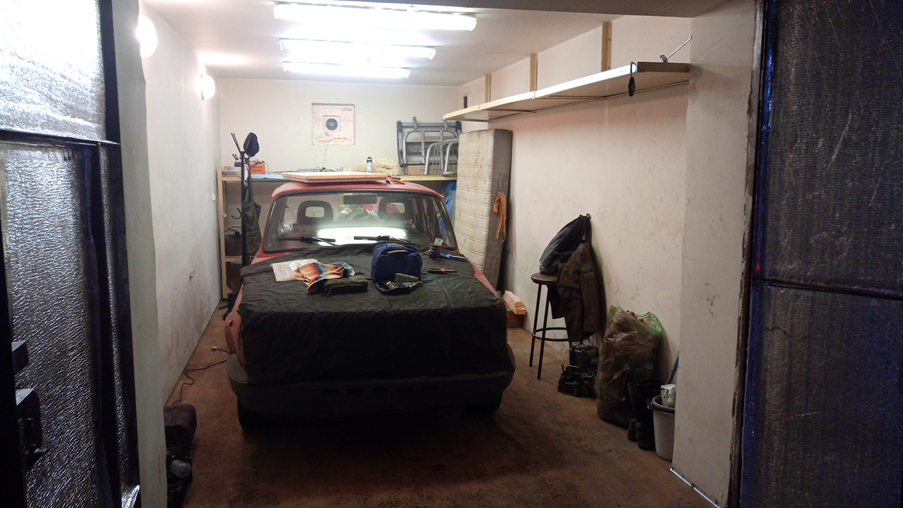

Салют всем вартбургам! Давно не писал, очень давно. Теперь есть много материала для писанины!! ;)
В феврале 2019 после непродолжительных дней катания по городу случился конфуз: открывая капот на работающей машине упала стойка капота на крышку распределителя. После этого не заводился, до дома на тросу. Холода замедляли  работу с машиной.
И вот, спустя десять месяцев медленного ковыряния в салоне и прочей лабуды, загнал (опять на тросу) в тёплый гараж и тут понеслась работа... :crazyfun:

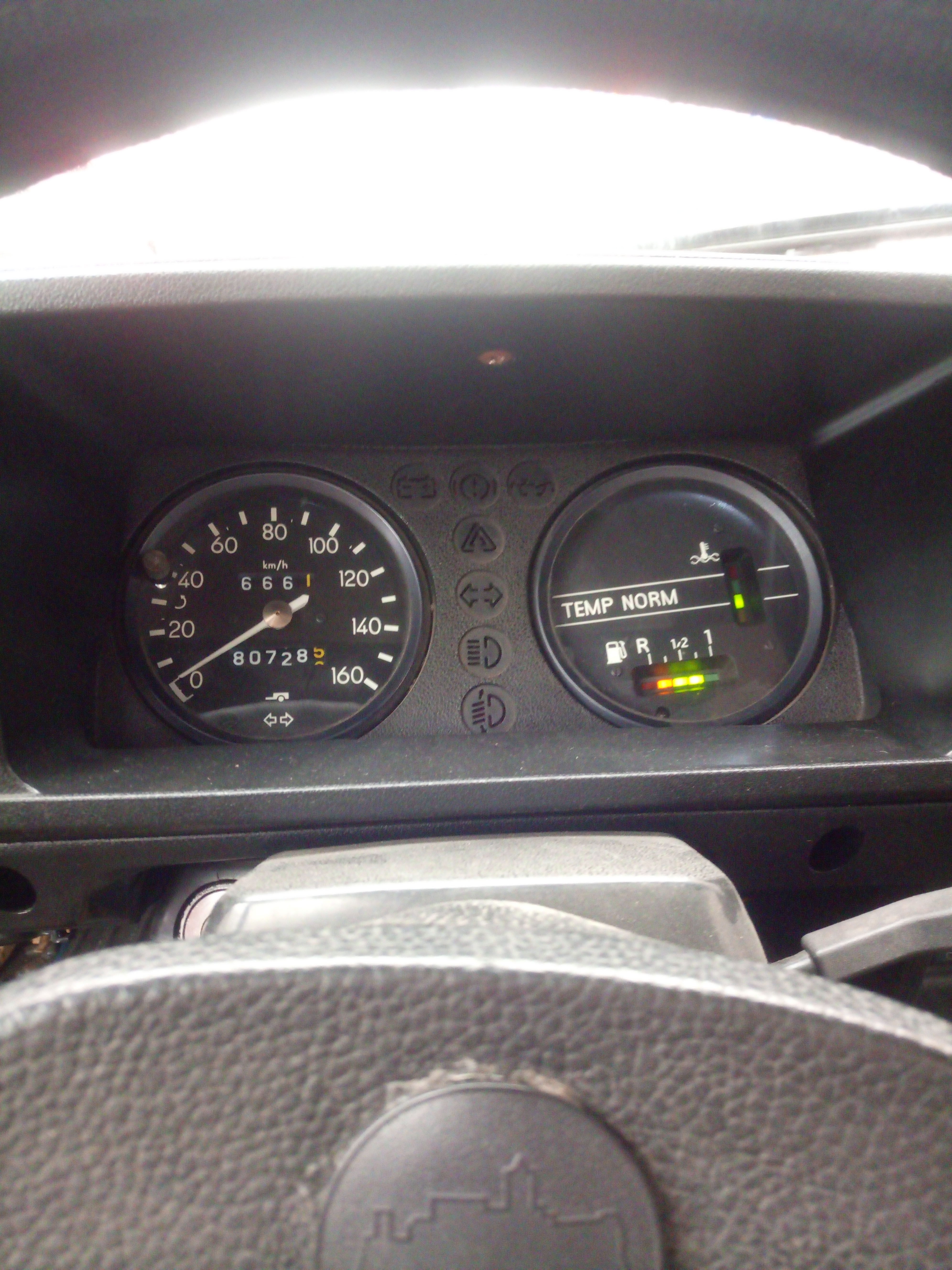

2021м году выезжал всего 1 раз, правда снял бампер. Крепление совсем ослабло.
https://upforme.ru/uploads/0000/c2/97/1038/t661609.jpg
Зато цифру пробега красивую накатал
https://upforme.ru/uploads/0000/c2/97/1038/t362305.jpg
59
80728 совсем   новый  :D
60
Знать  бы, какой это  круг пробега :dontknow:
