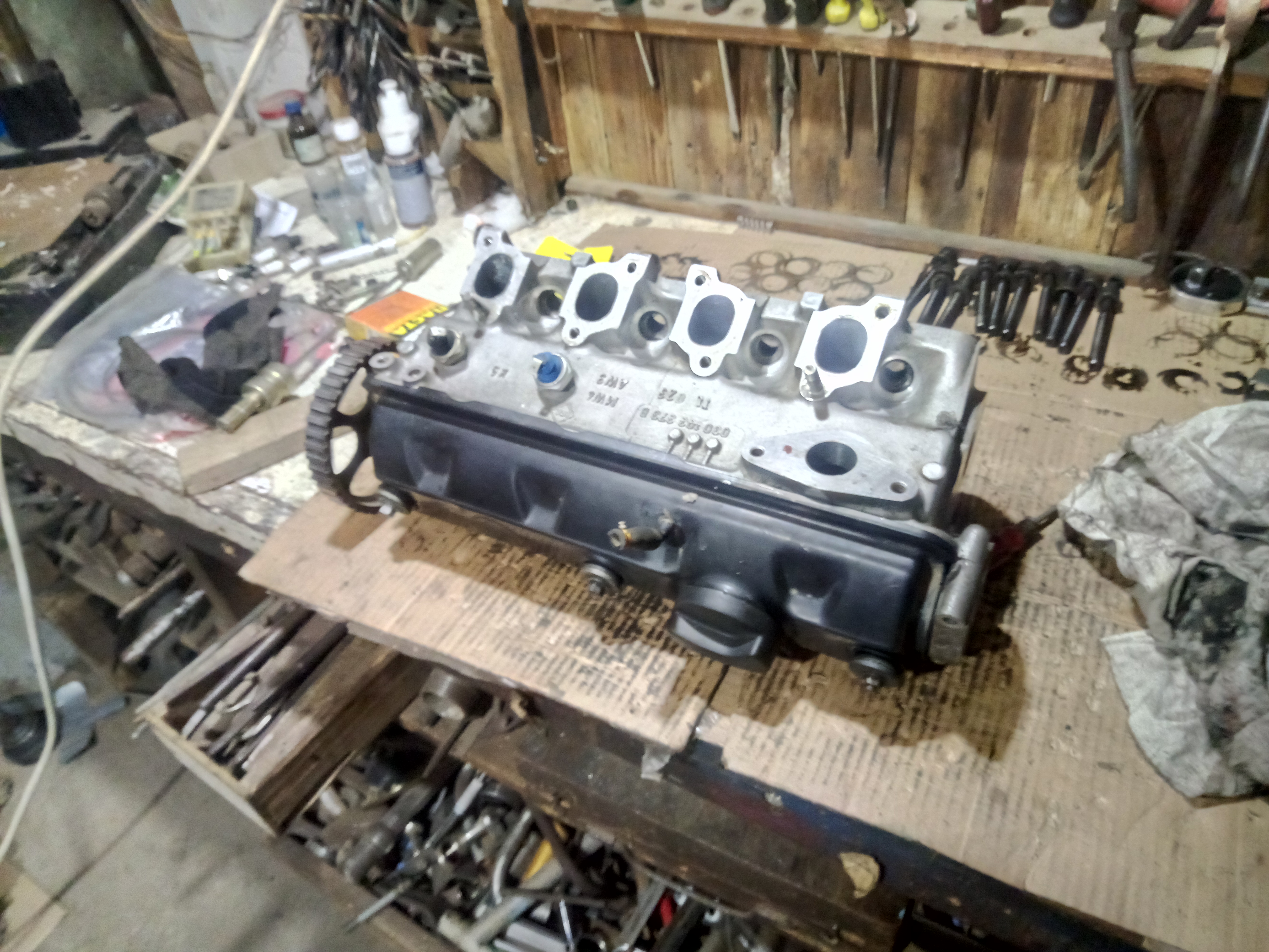

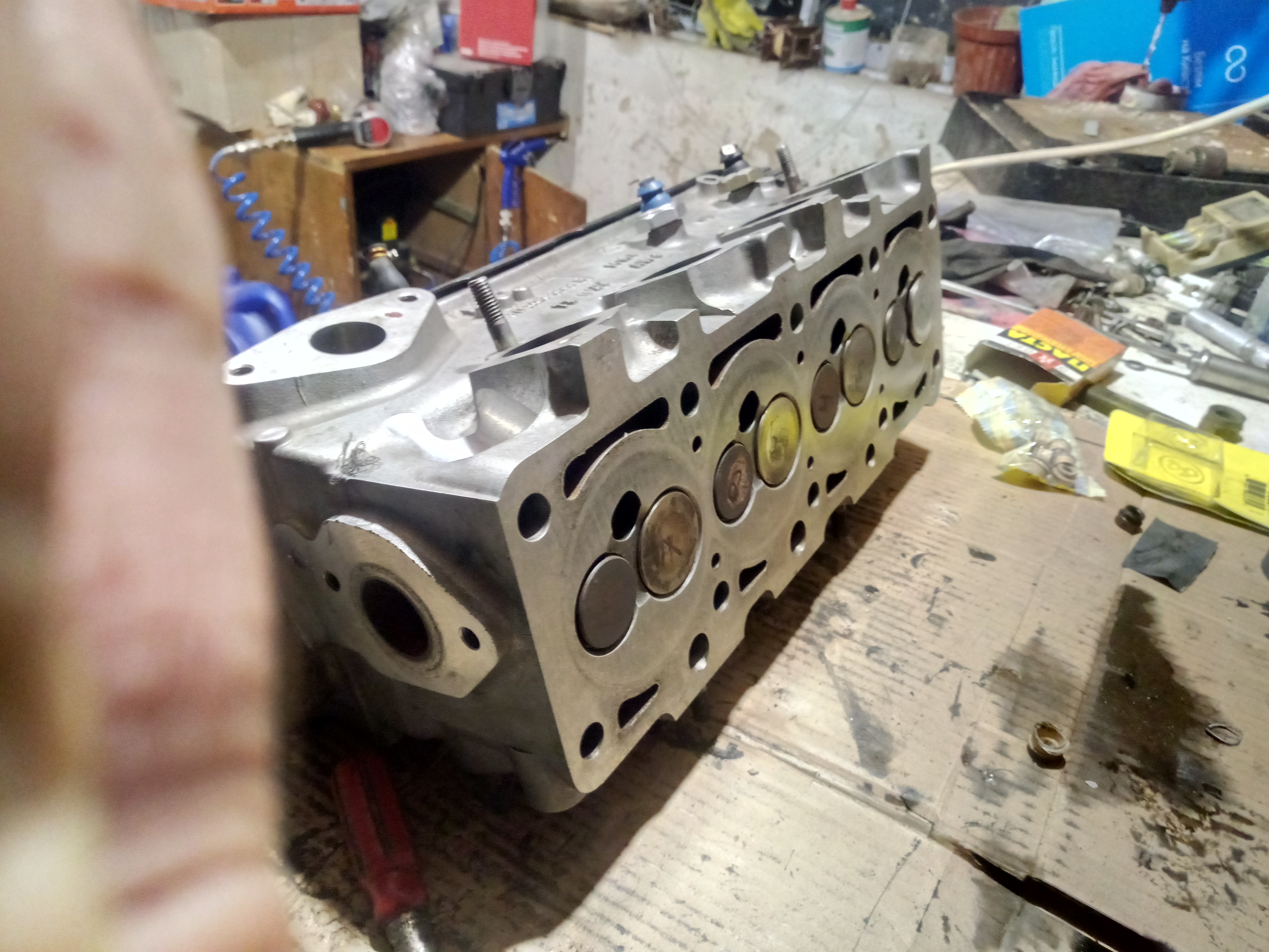

Пробило прокладку гбц. Голова гнилая,  купил другую.  Замена сальников и притирка клапанов. направляющие нормальные. Машина На ходу каждый день,
полет нормальный.  http://upforme.ru/uploads/0000/c2/97/1058/t36990.jpg
http://upforme.ru/uploads/0000/c2/97/1058/t97210.jpg

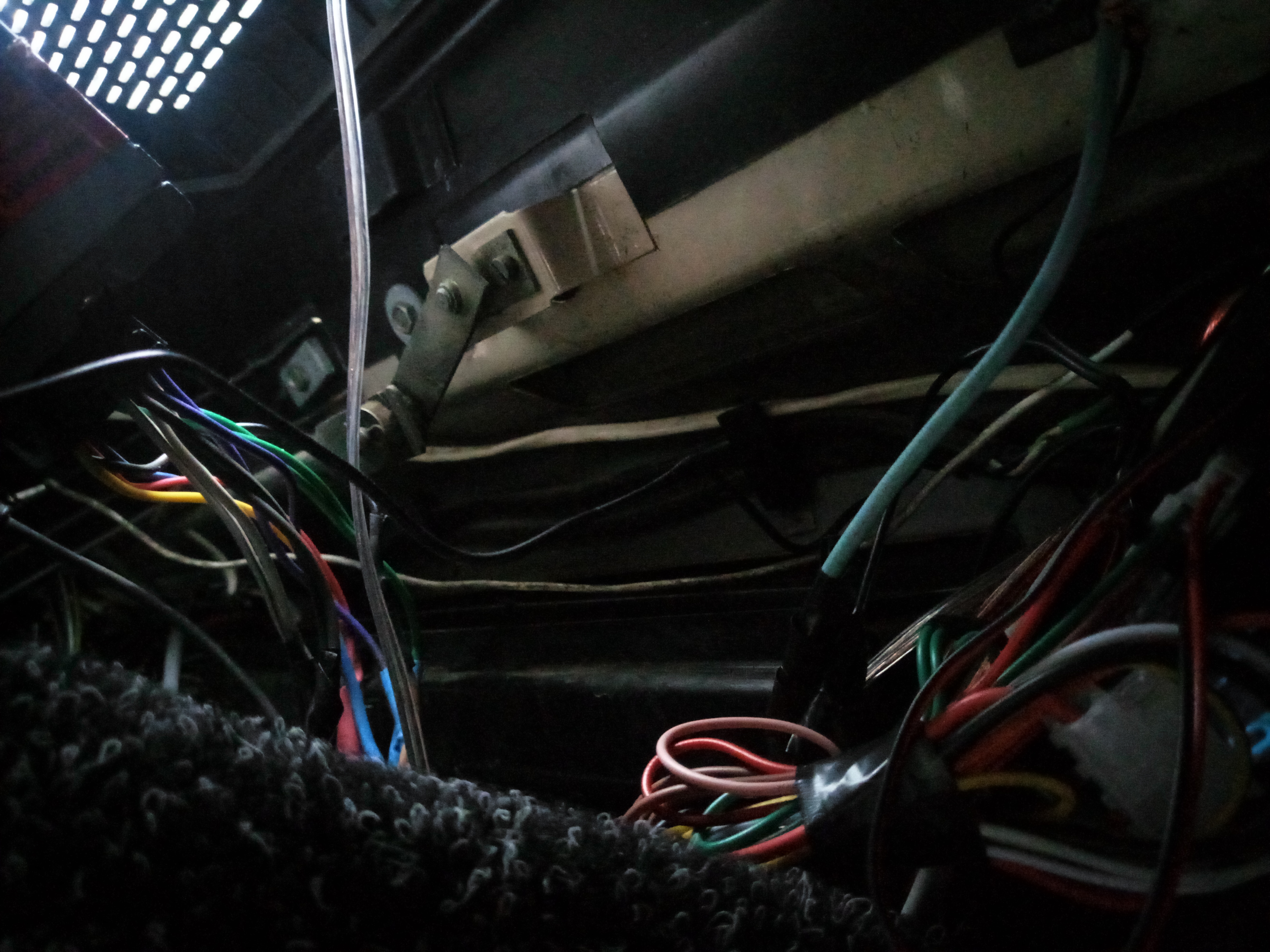

Зима,  не дует на стекла. Нет воздуховодов... Что здесь стоять должно?
http://upforme.ru/uploads/0000/c2/97/1058/t82869.jpg

Если не секрет, башкой сам занимался или как. Если сам и не трудно, какая приспособа для расухарки и засухарки, фото если не влом.
230
Распредвал, установка, первый кулачок верх первого горшка.
231
Если есть возможность и желание, я бы вкорячил печку от таврии. Хотя при вашем климоте, возможно и не стоит.
232

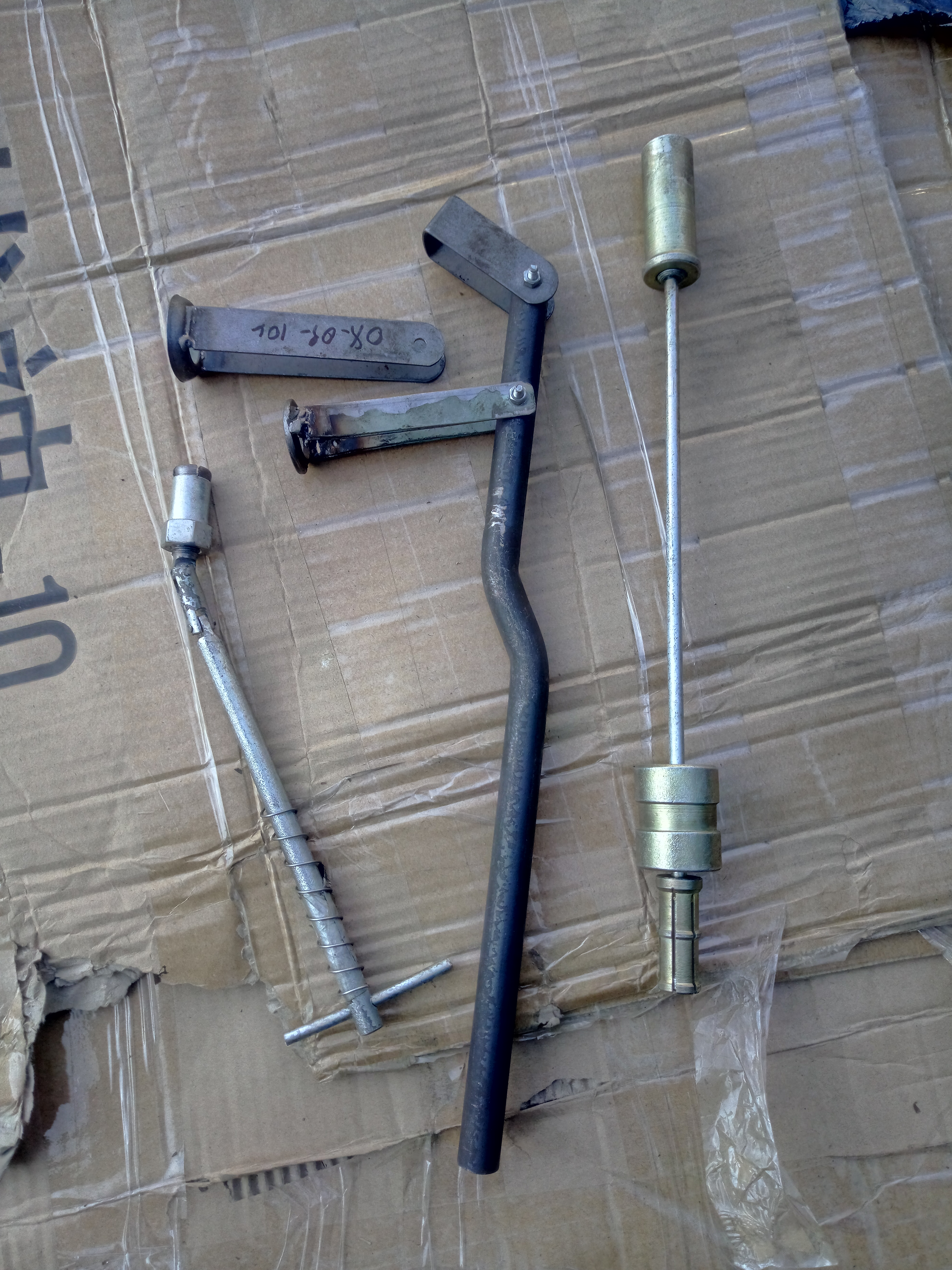

Башку сам делал,  так как дело было перед праздниками до наших прошеных мастеров не попасть.  Ничего сложного,  но пришлось прикупить инструмент.  1 рассухариватель от 08 с переделкой лапы меньшего диаметра,  2 сьемник сальников клапанов ваз и держатель для притирки клапанов. За все 12 баксов. http://upforme.ru/uploads/0000/c2/97/1058/t91267.jpg

Благодарю. Я столкнулся с не комфортной возможностью засухаривания,такой приспособой как на твоём фото. Пришлось сделать как на ютубе один парень это дело решил. Свариваешь каркас как у струбцины, с верху через винт нажимное с частью от расухаривателя. Тонкую досточку на клапан с низу, завадиш струбцину и винтом вжимаешь пружины. Надеюсь понял. Одному так удобней этой приспособой на голове засухаривать. Далеко от дома, фотку выложить нет возможности.

Киньте мне пожалуйста фотку возлуховодов на стекла.  :flag:

Ёлы палы, масына у маменьки, вожу на ней её, сам 145 км от неё.Заломал болт крышки клапан ной, пакинул её там. Фотки трибухов воздуховод в данный момент :dontknow::flag:

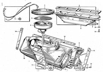

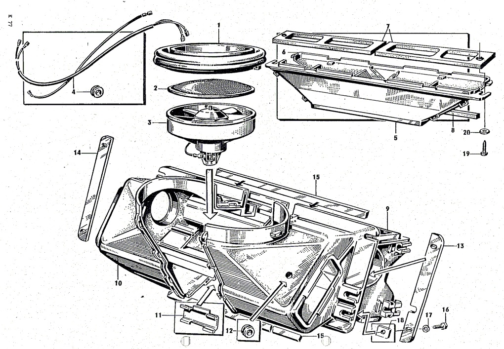

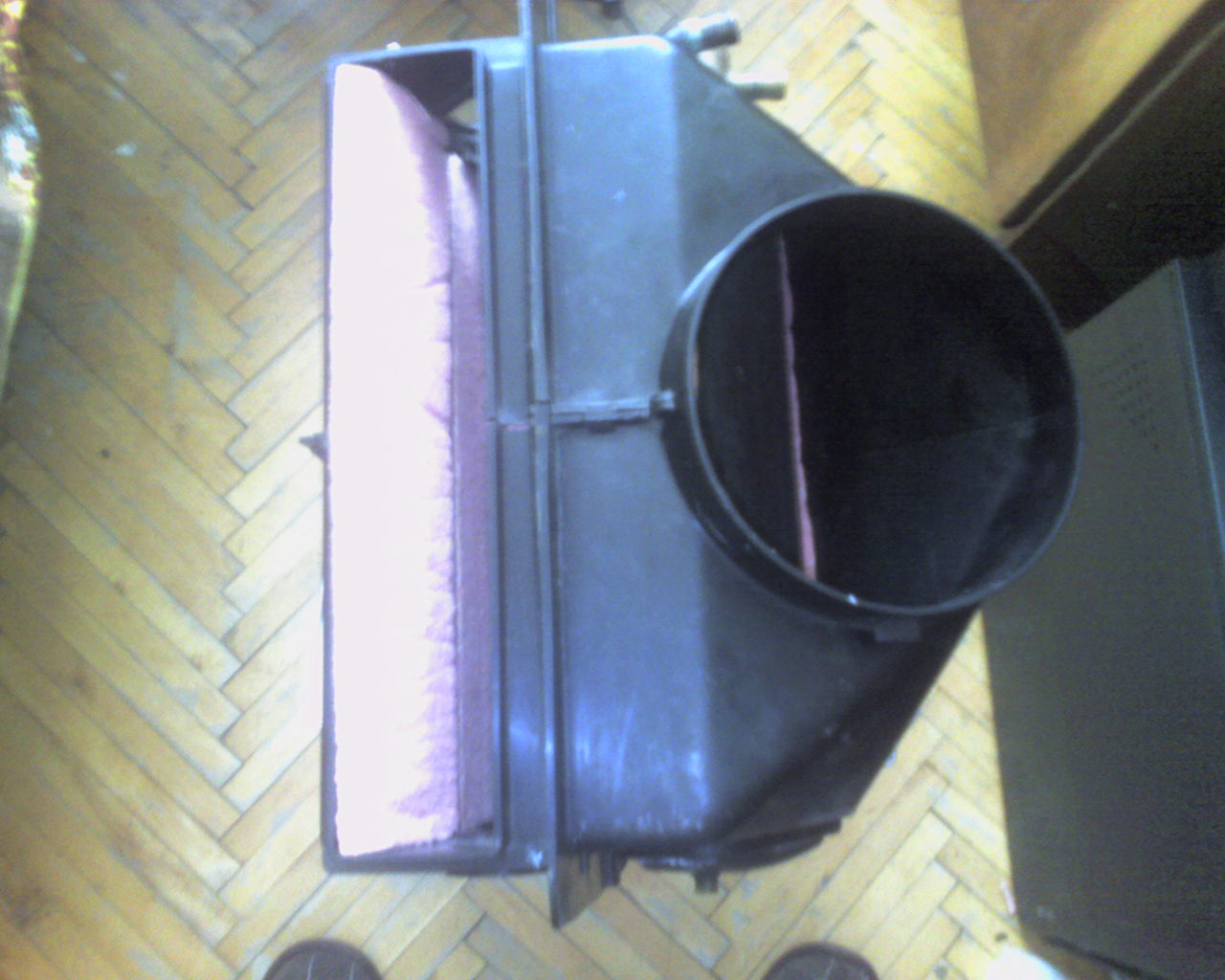

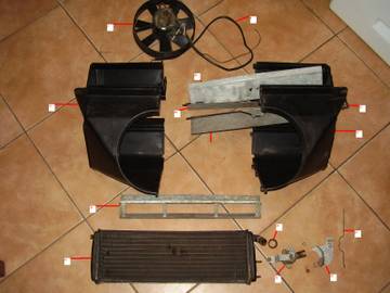

Привет, не знаю помогут тебе эти фото или нет, но лови:
http://upforme.ru/uploads/0000/c2/97/421/t94442.jpg
http://upforme.ru/uploads/0000/c2/97/421/t45394.jpg
http://upforme.ru/uploads/0000/c2/97/421/t70481.jpg
http://upforme.ru/uploads/0000/c2/97/421/t24050.jpg
239

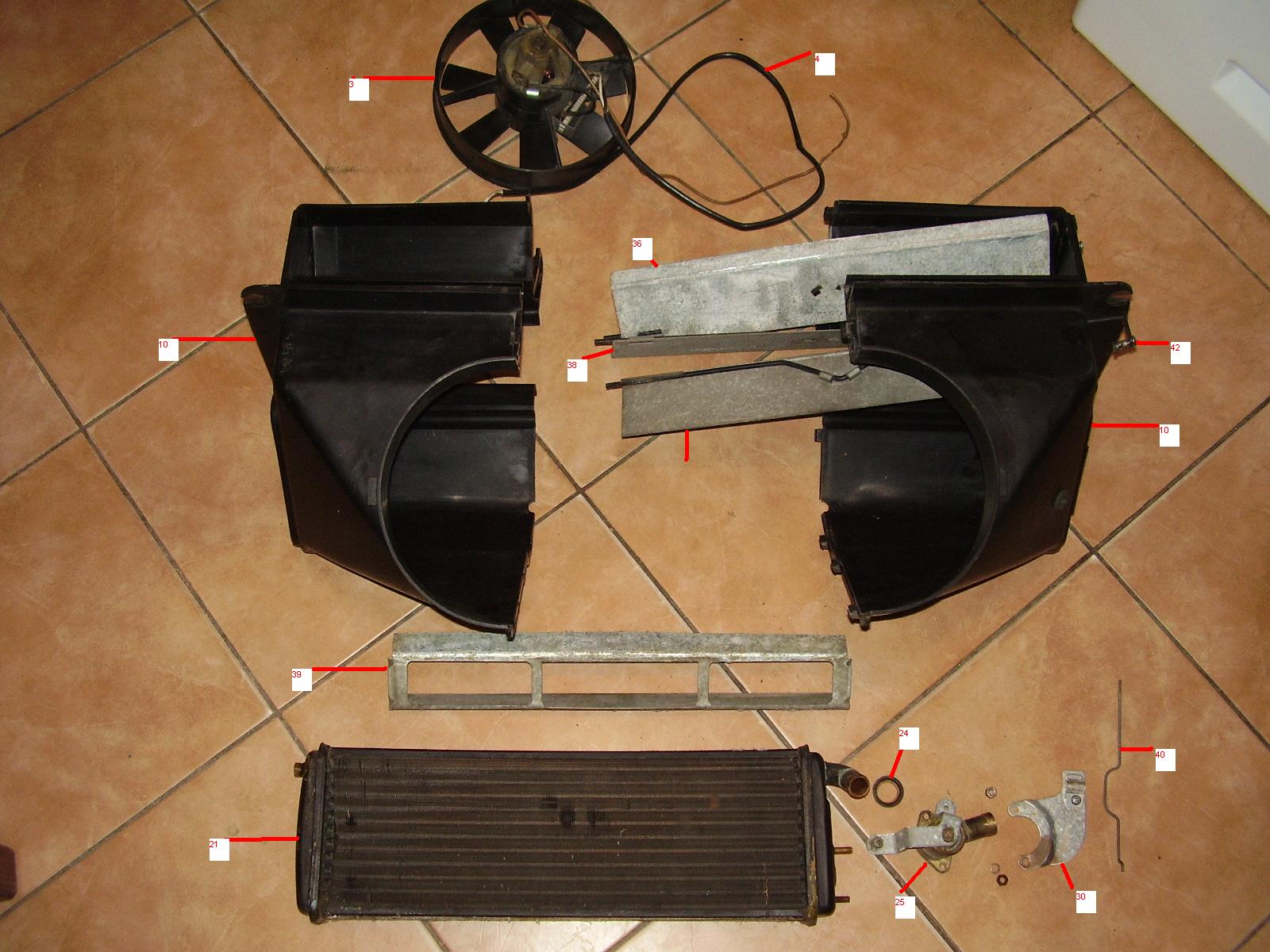

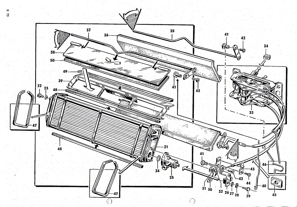

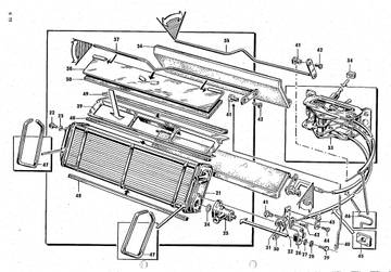

Yurok55, помогло.  У меня отсутствует узел из деталей 5,6,7 по первому рисунку. Не у кого не валяется такая цацка?  :flirt:
240
Надо посмотреть внимательно, сдаётся мне, что должны быть в остатках куски от печки. Может сегодня и гляну, сразу сообщу.
