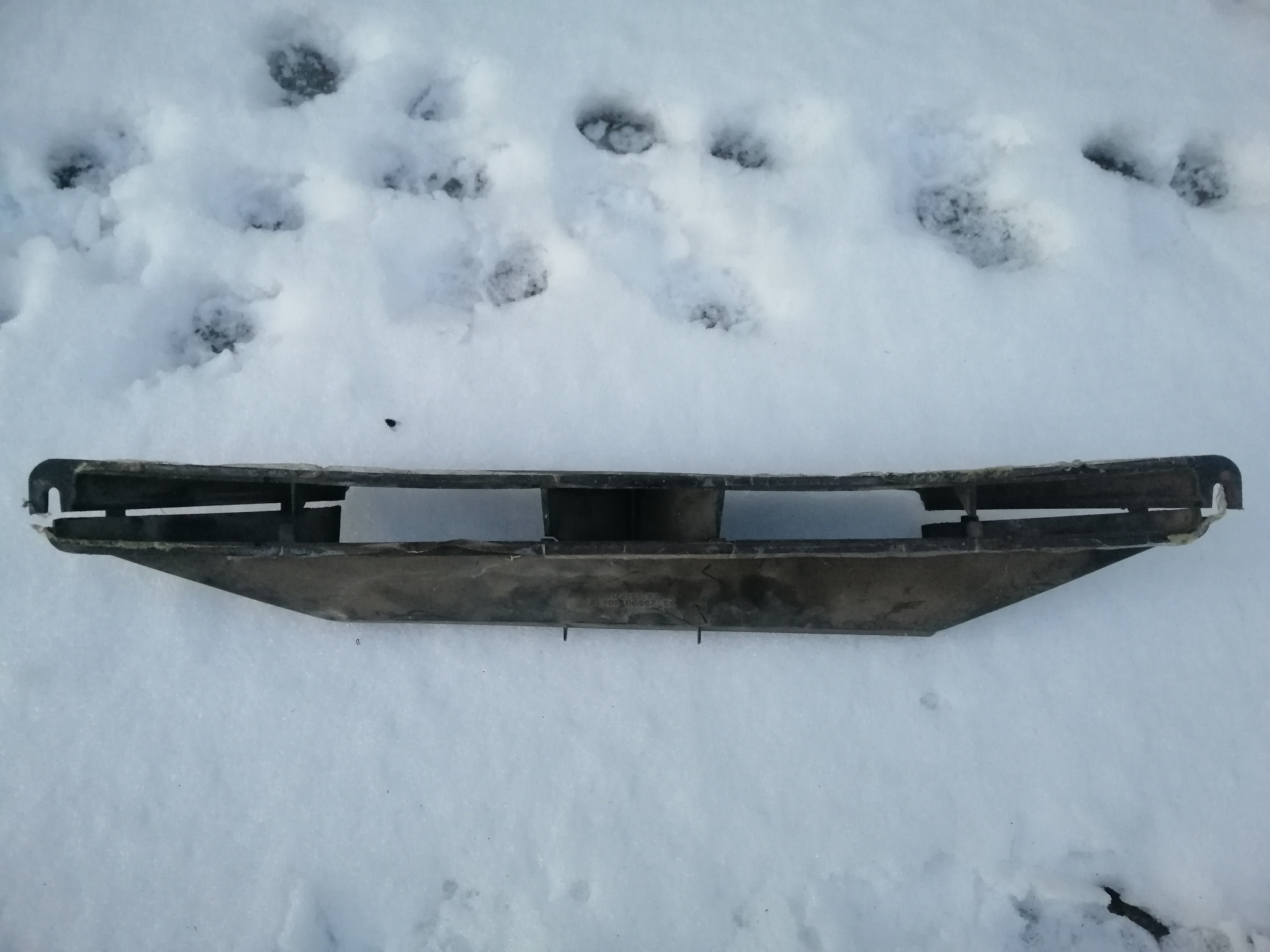

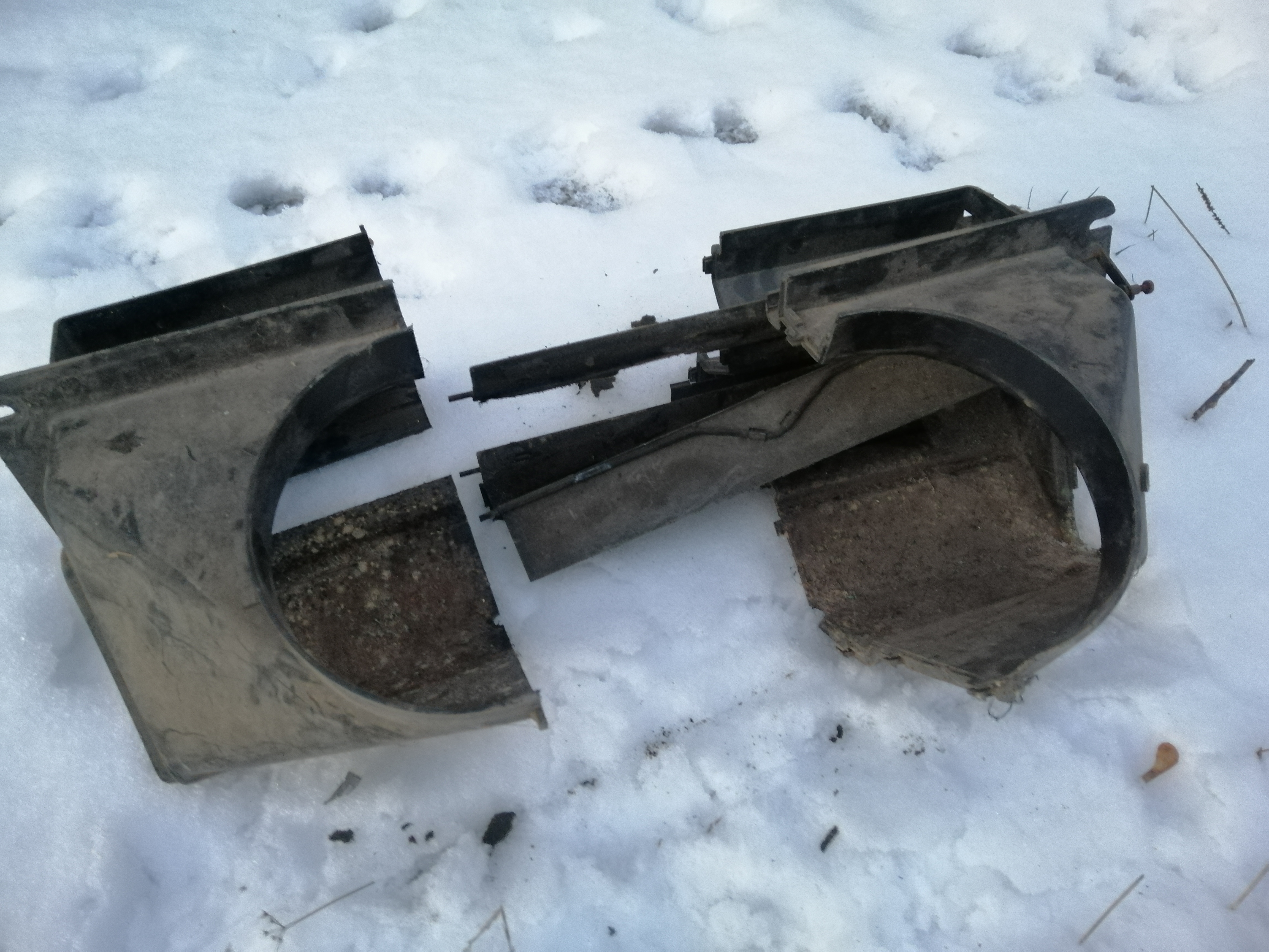

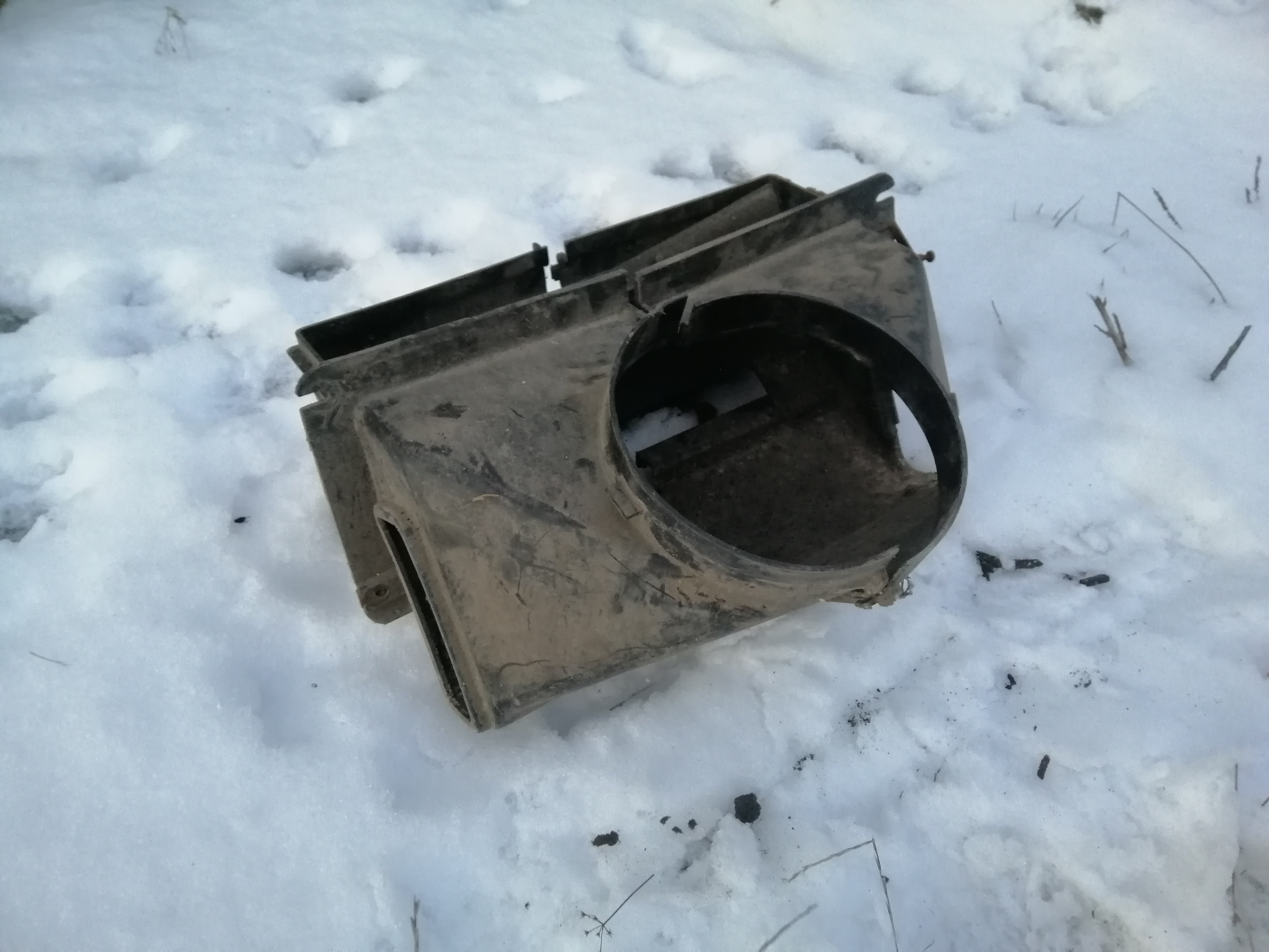

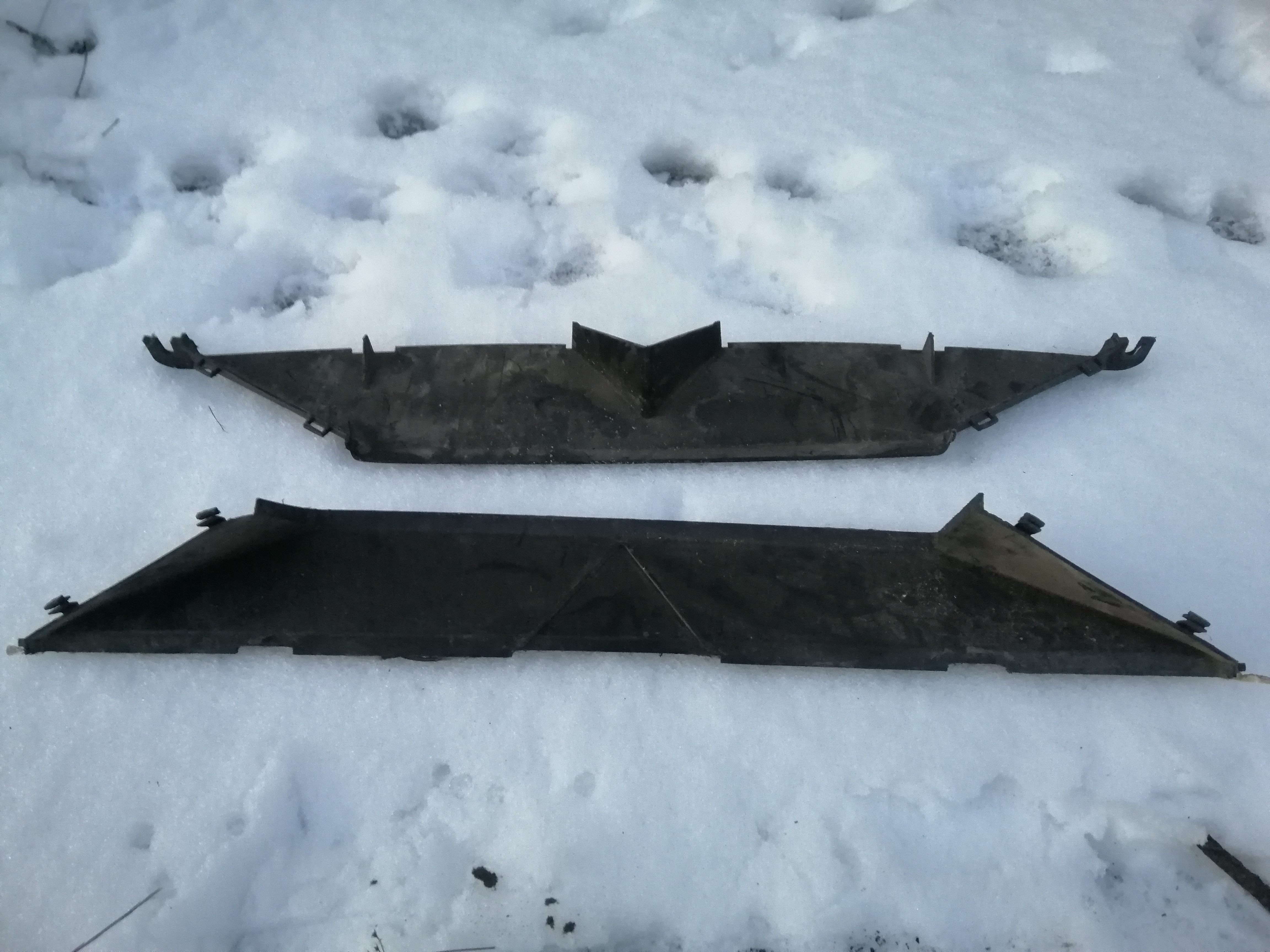

Привет комрады! Выдалась минутка, попал я всё таки в гараж. Ну вот что я там нашёл, см. фото. Может кому то из вас пригодится. В перерывах между командировками(если будут таковые) постараюсь выслать. Быстроту отправки не гарантирую, могу банально не быть дома, поскольку сейчас тоже в командировке,1300 км от дома.
Первые два фото интересуют Restorа

http://upforme.ru/uploads/0000/c2/97/421/t19304.jpg
http://upforme.ru/uploads/0000/c2/97/421/t65366.jpg

Спасибо! Я искал пластик где крыльчатка и крепления моторчика. Но уже купил на олх.
