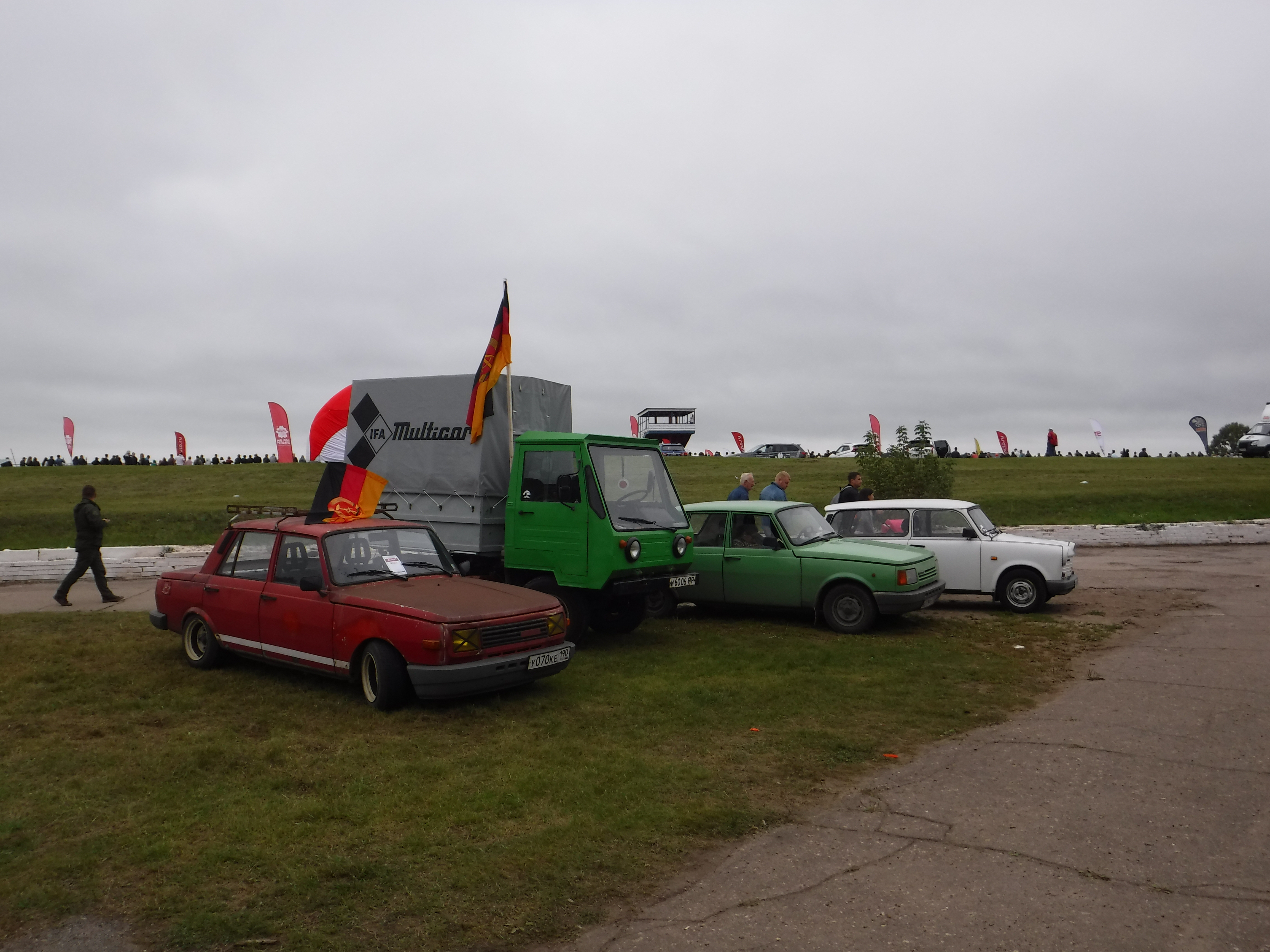

Починил тормоза и съездил в Калугу на Автостраду.
http://s8.uploads.ru/t/vKhBt.jpg

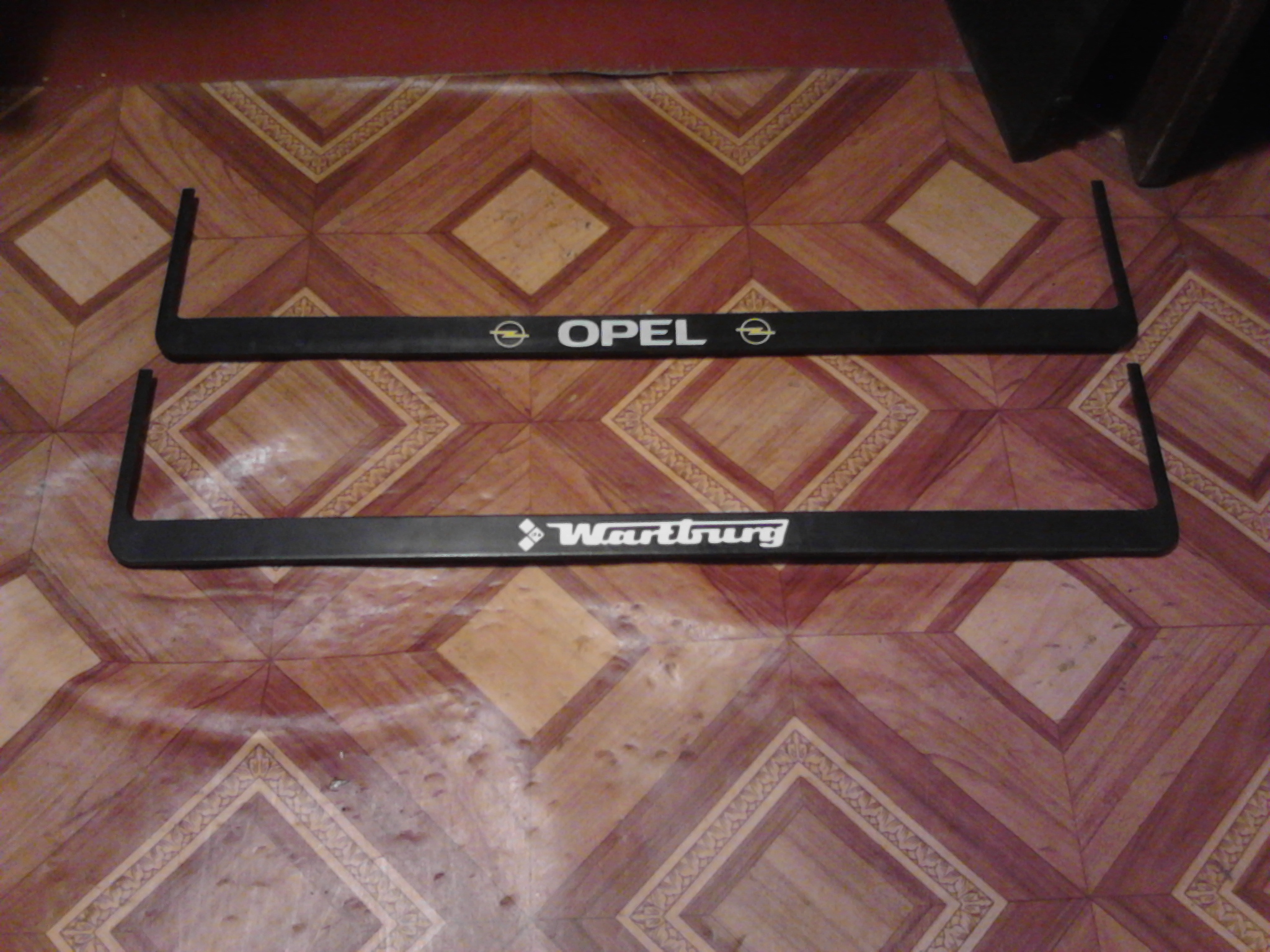

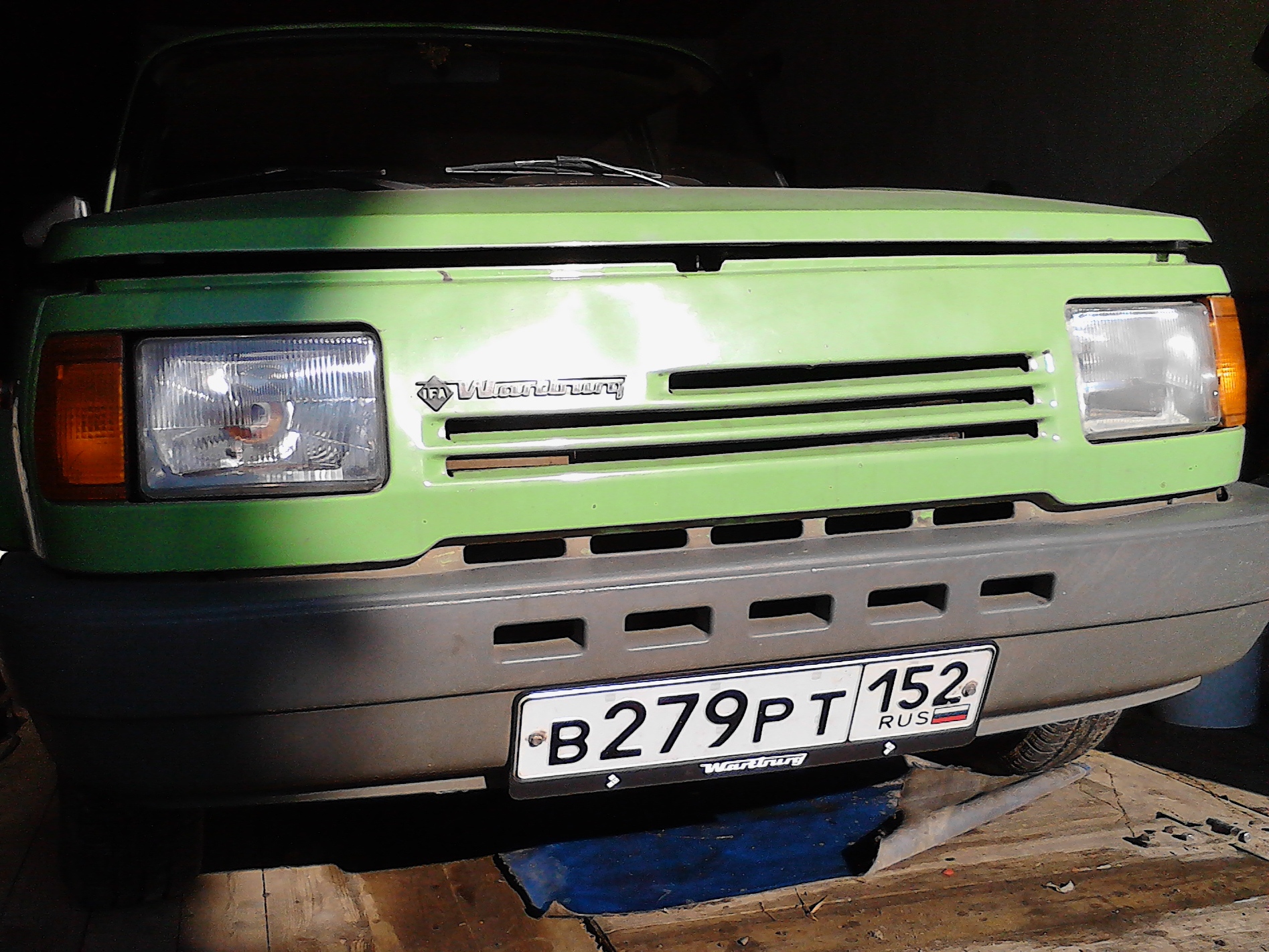

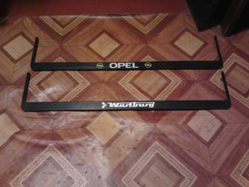

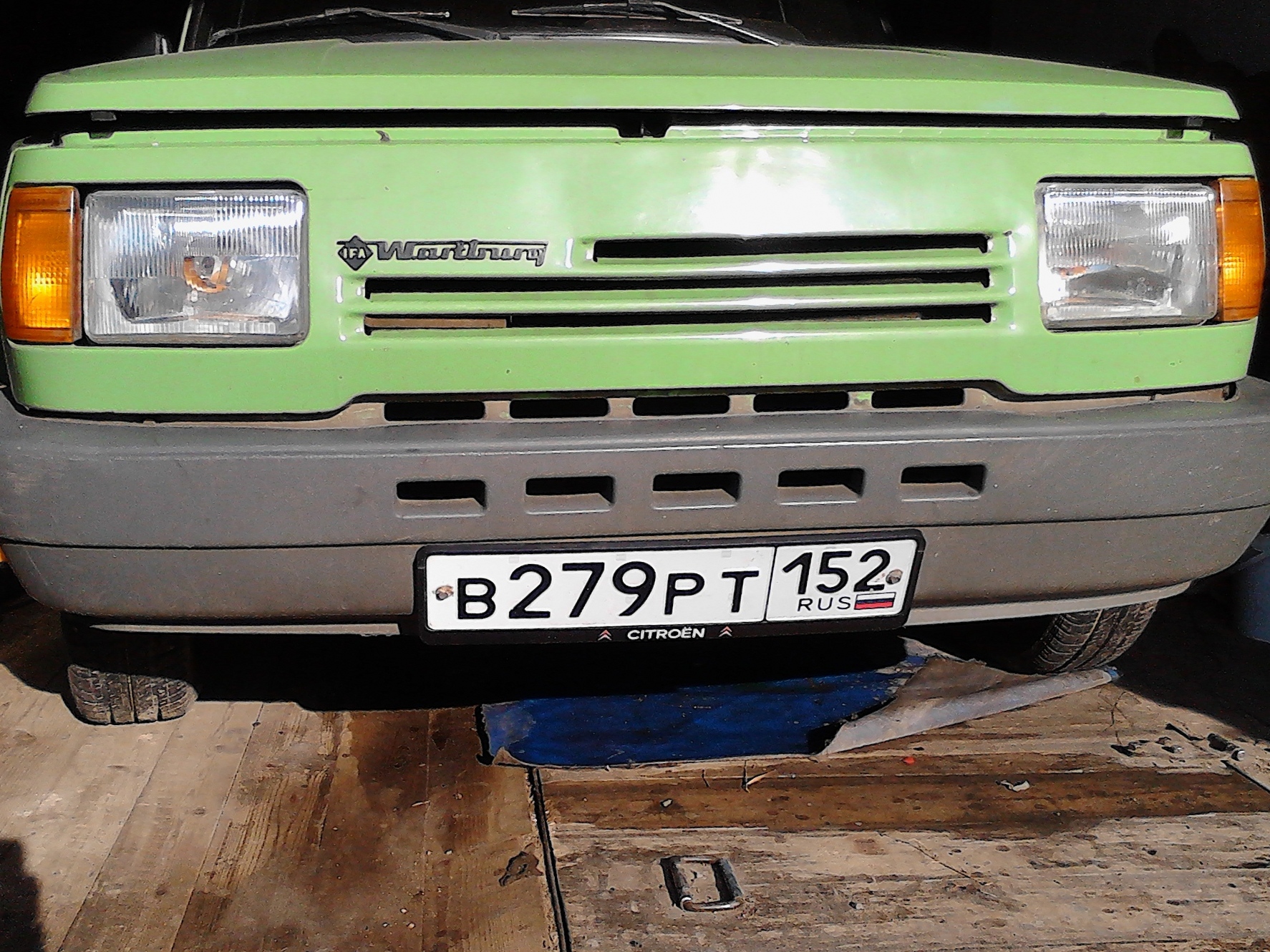

Из разряда "когда коту делать нечего..."
Варт стоит на зимовке. Ничего с ним не происходит, но чего-то хочется. и вот:
было http://upforme.ru/uploads/0000/c2/97/1149/t98173.jpg
стало http://upforme.ru/uploads/0000/c2/97/1149/t21175.jpg
А сзади было еще хуже. Но я уже исправил, осталось прицепить на место.
Было/будет http://upforme.ru/uploads/0000/c2/97/1149/t14025.jpg
Не было и будет, а уже есть сокращение от ВаРТбург в гос. рег. знаке
Не всякий поймет "В РТ" на номере. (я сам не замечал пока приятель не сказал что у меня блатной номер.) А "Опел" всякий прочитает. Не хочу чтобы меня принимали за Опел.  :no:
