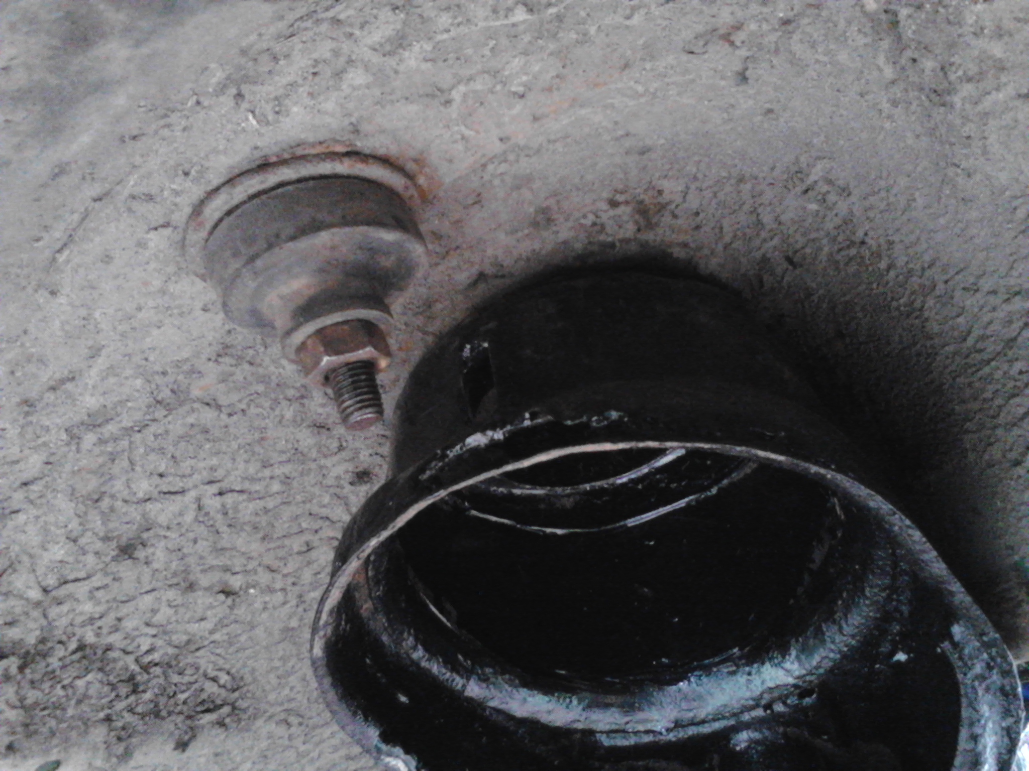

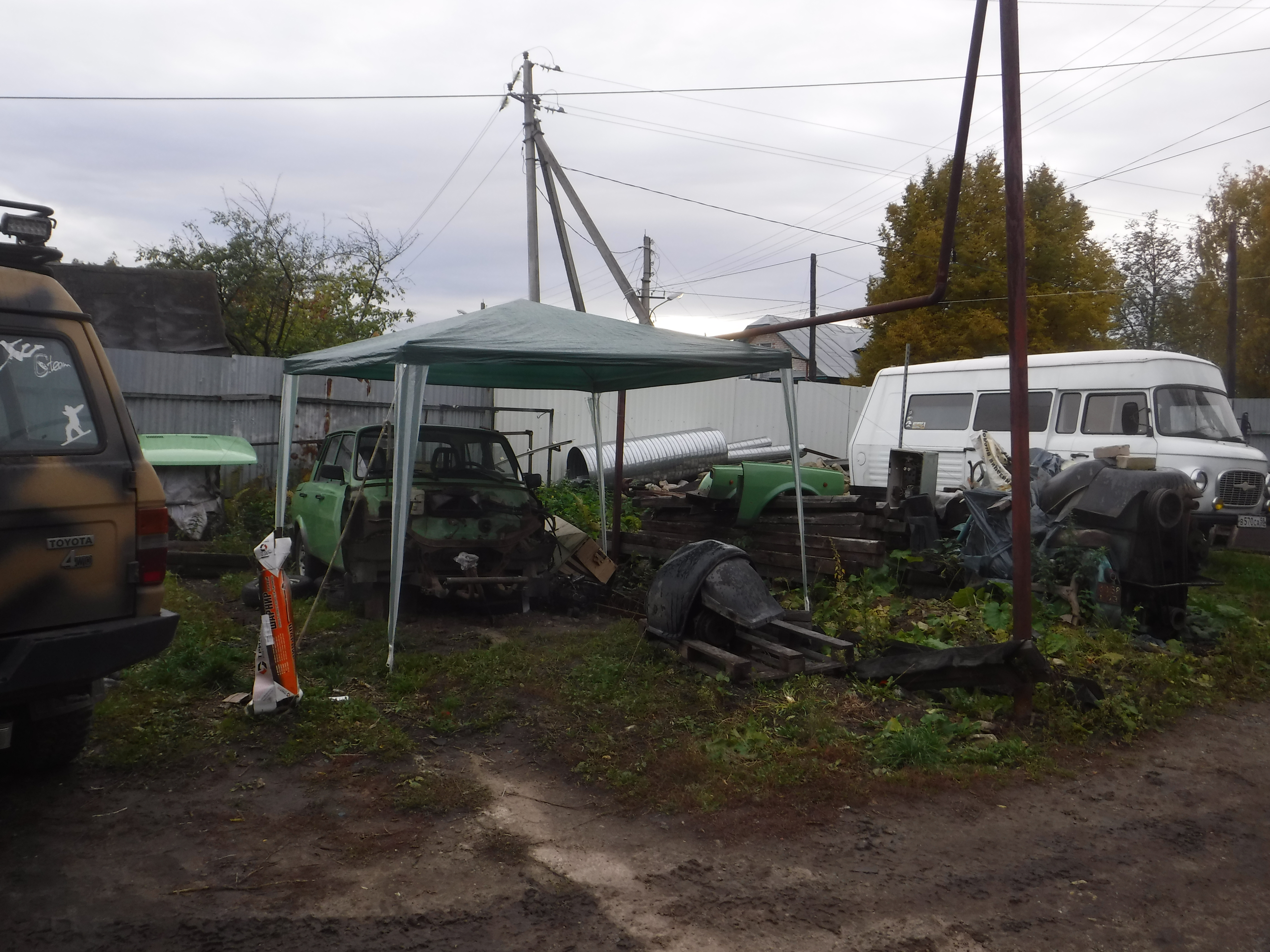

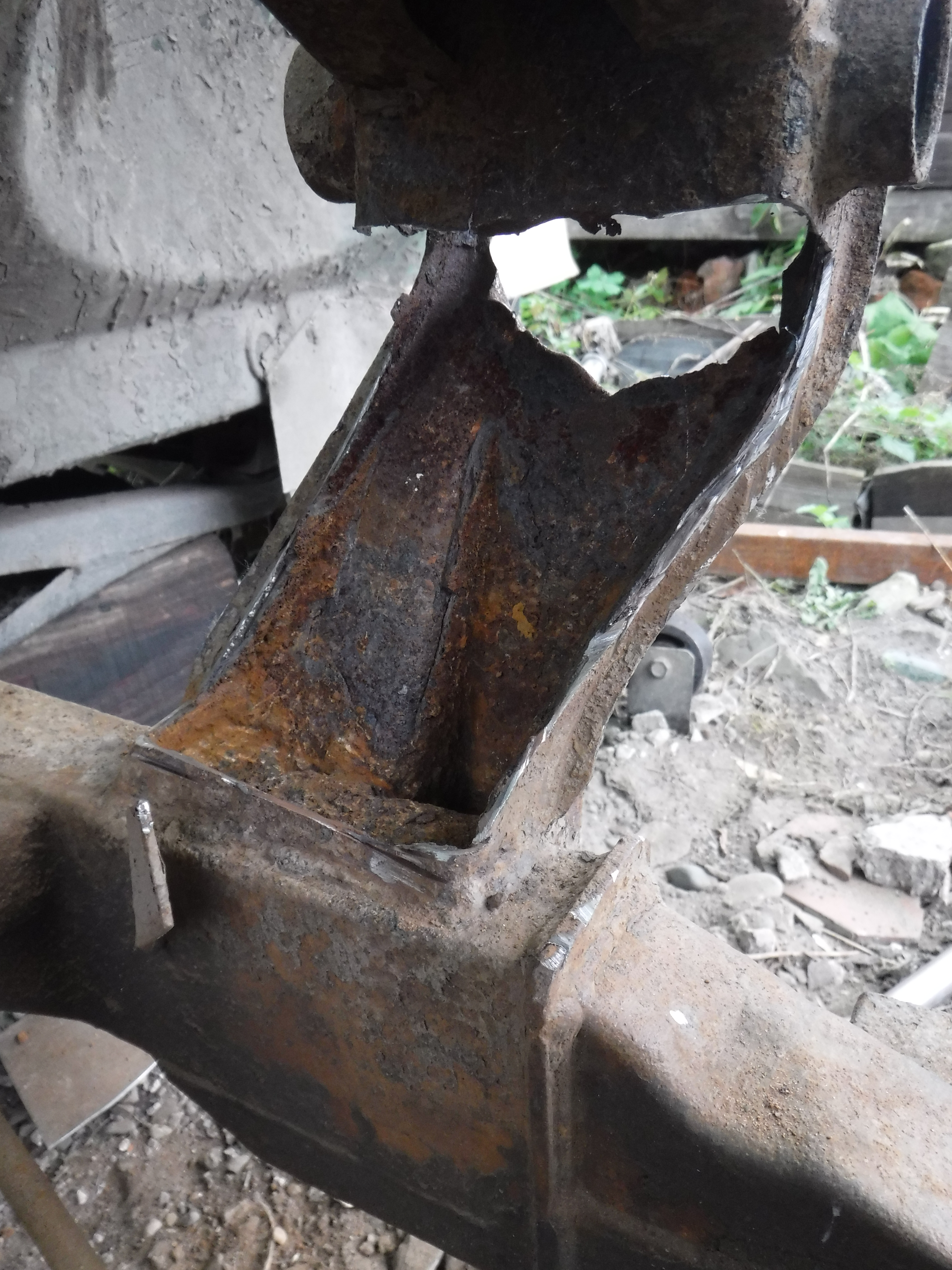

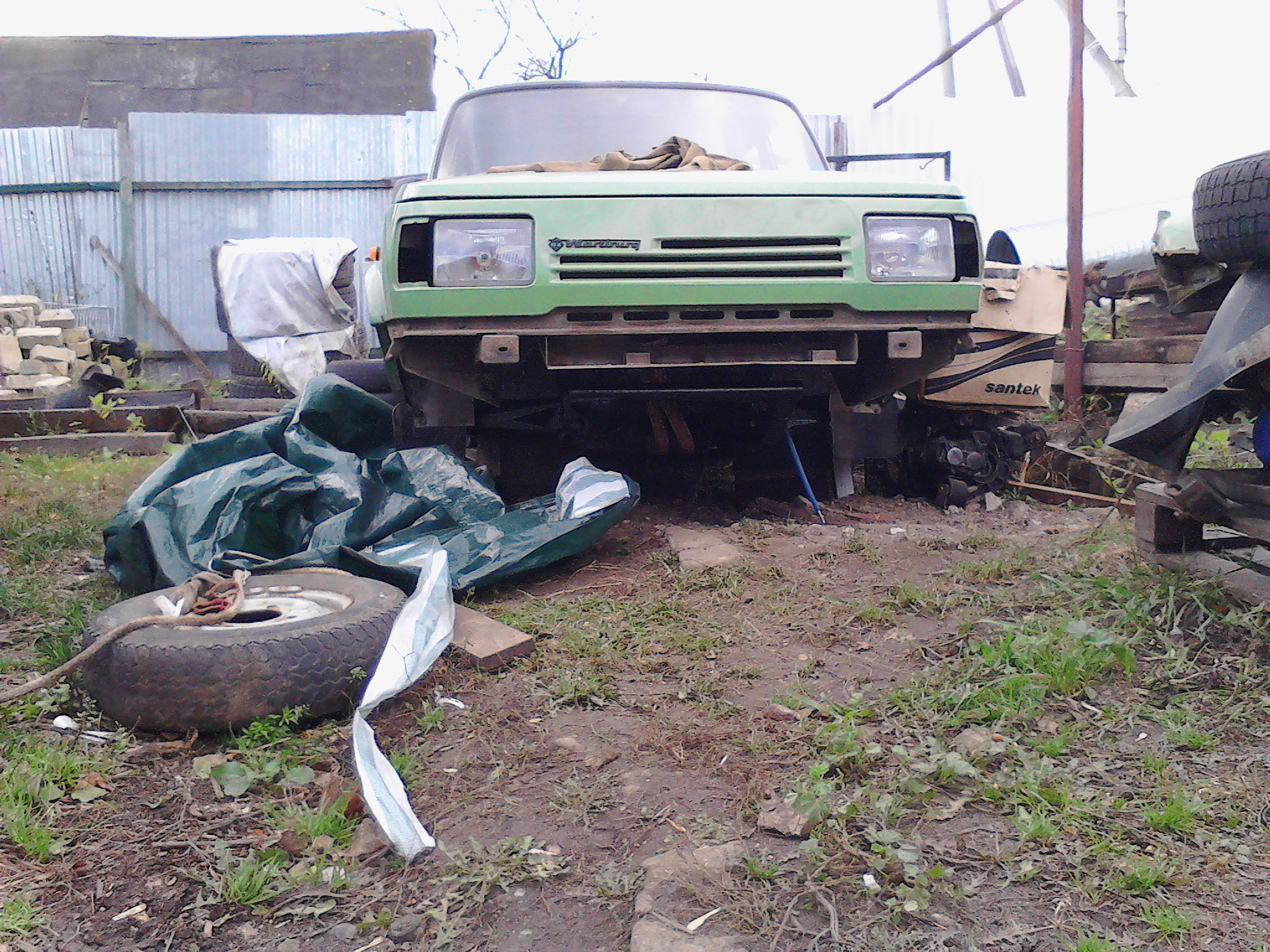

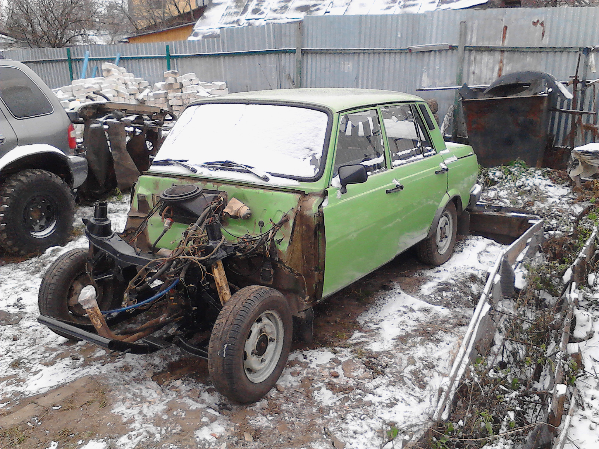

Ремонт рамы

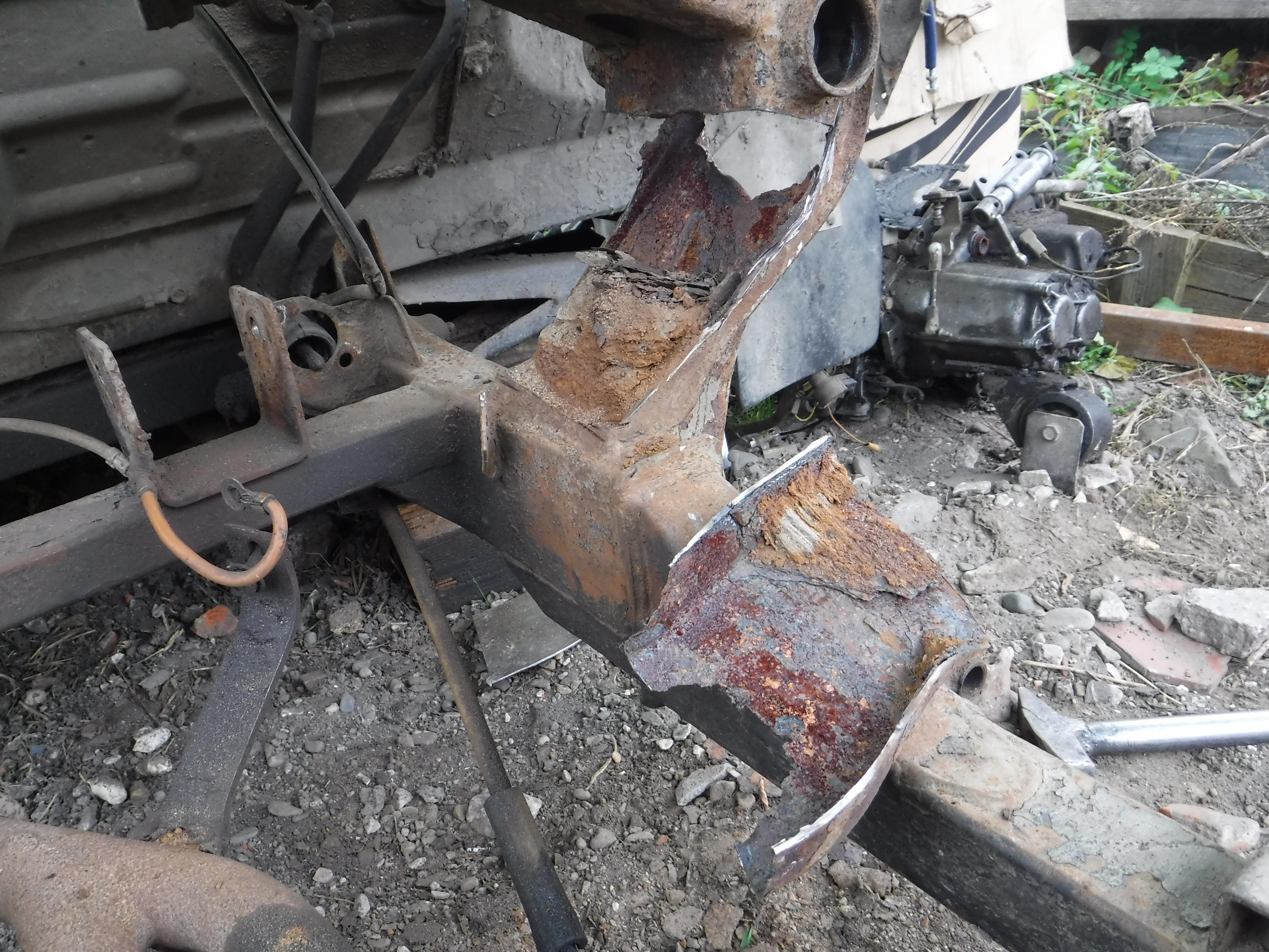

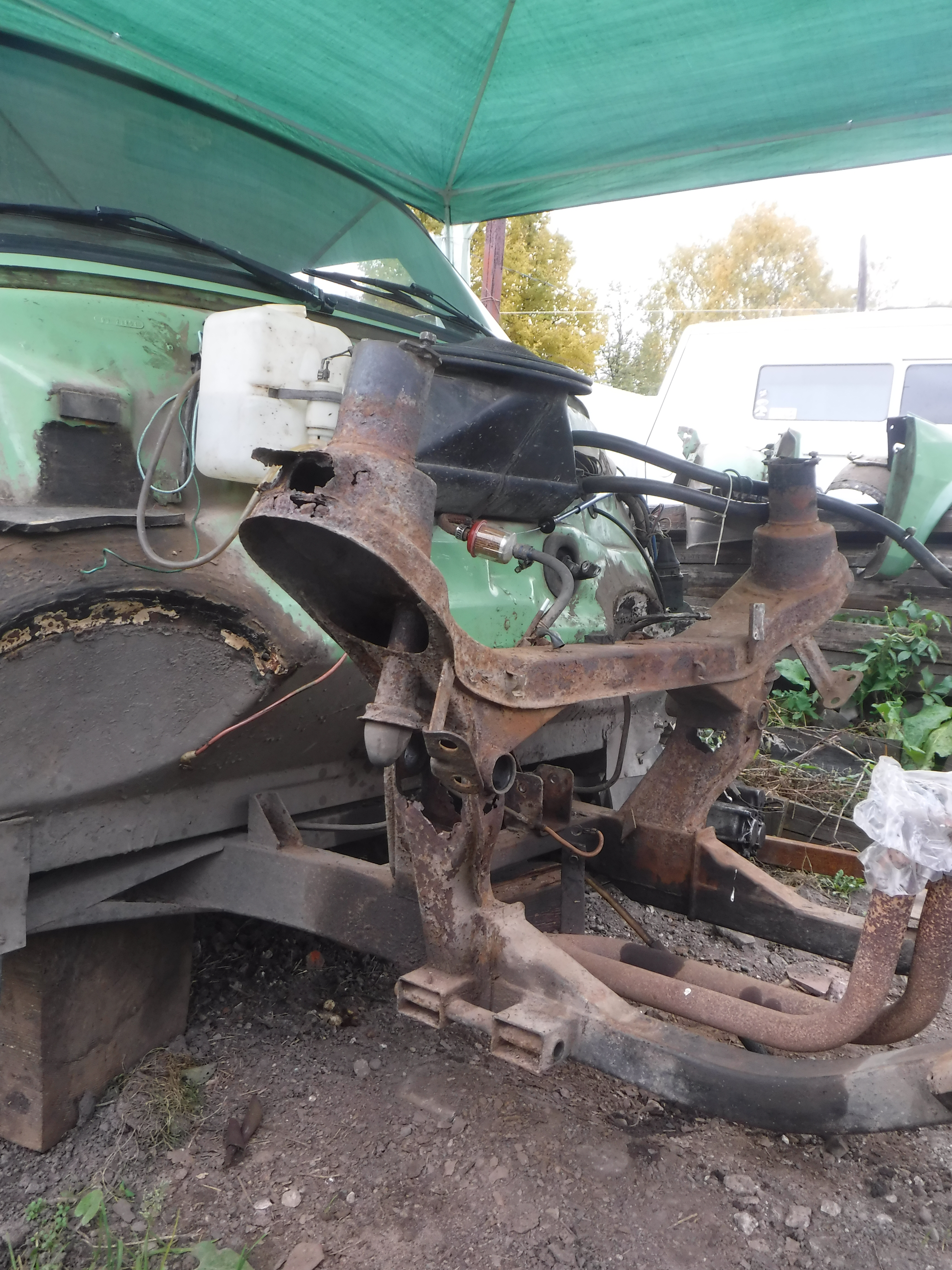

Осматривая машину, сколупнул кусок ржавчины с рамы под верхним рычагом и огорчился. Открылась дырка. Дальнейшее обстукивание открыло еще несколько дыр. Снял машину с подъемника, аккуратно выгнал и поставил во дворе мастерской. Дня два-три ходил в печали с вопросом «что делать?» Затем вопрос сменился более конструктивным «как делать?»
Угнать в гараж и разобрать до голой рамы? Наверное это наиболее правильный подход, но грозит превратиться в долгострой. А долгострой нередко становится недостроем. А недостроев у меня и так хватает. (хорошая статья по этому поводу: https://www.drive2.ru/b/1605843/ ) А еще у меня отгнили кронштейны под крыльями и как их восстановить на снятой раме, я не придумал. А выставить «по месту» - нет проблем.

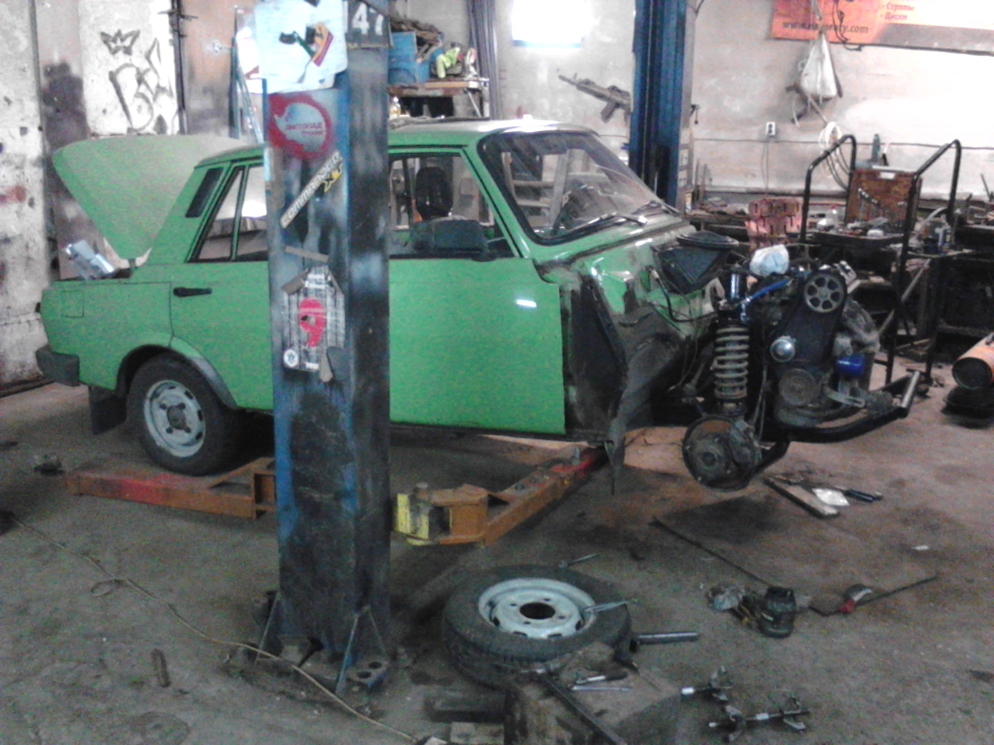

Поэтому решил подразобрать только морду. А ремонтировать во дворе мастерской. Там и возможностей больше, и между делом можно что-то сделать, и глаза постоянно мозолит(не забудешь и надолго не забросишь).

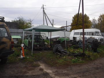

Сентябрь был на дворе и для защиты от дождей поставил над мордой шатер. Называл я это «палаткой для релаксации после ремонта Патриотов и Шнив».
http://upforme.ru/uploads/0000/c2/97/1149/t78177.jpg

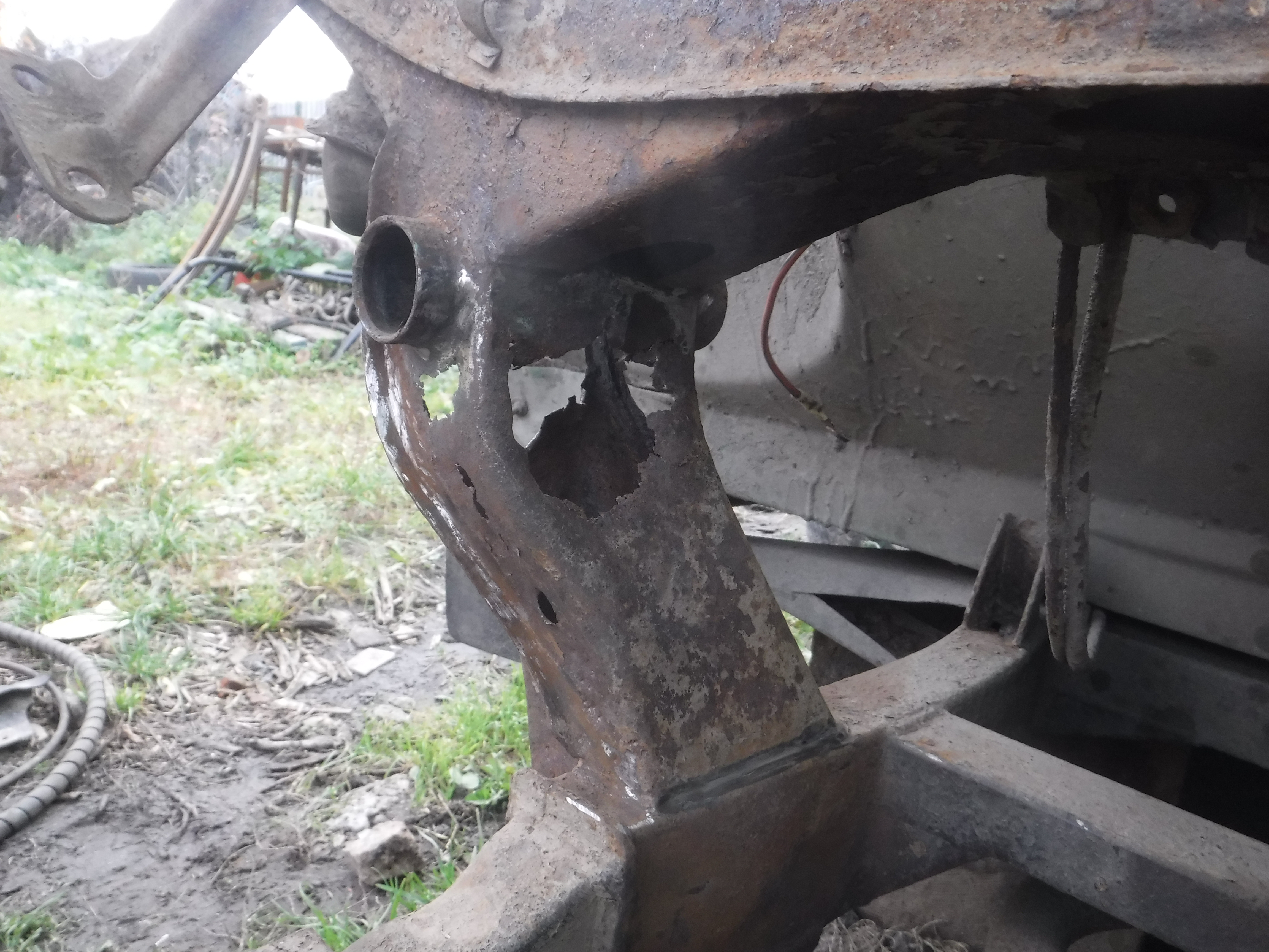

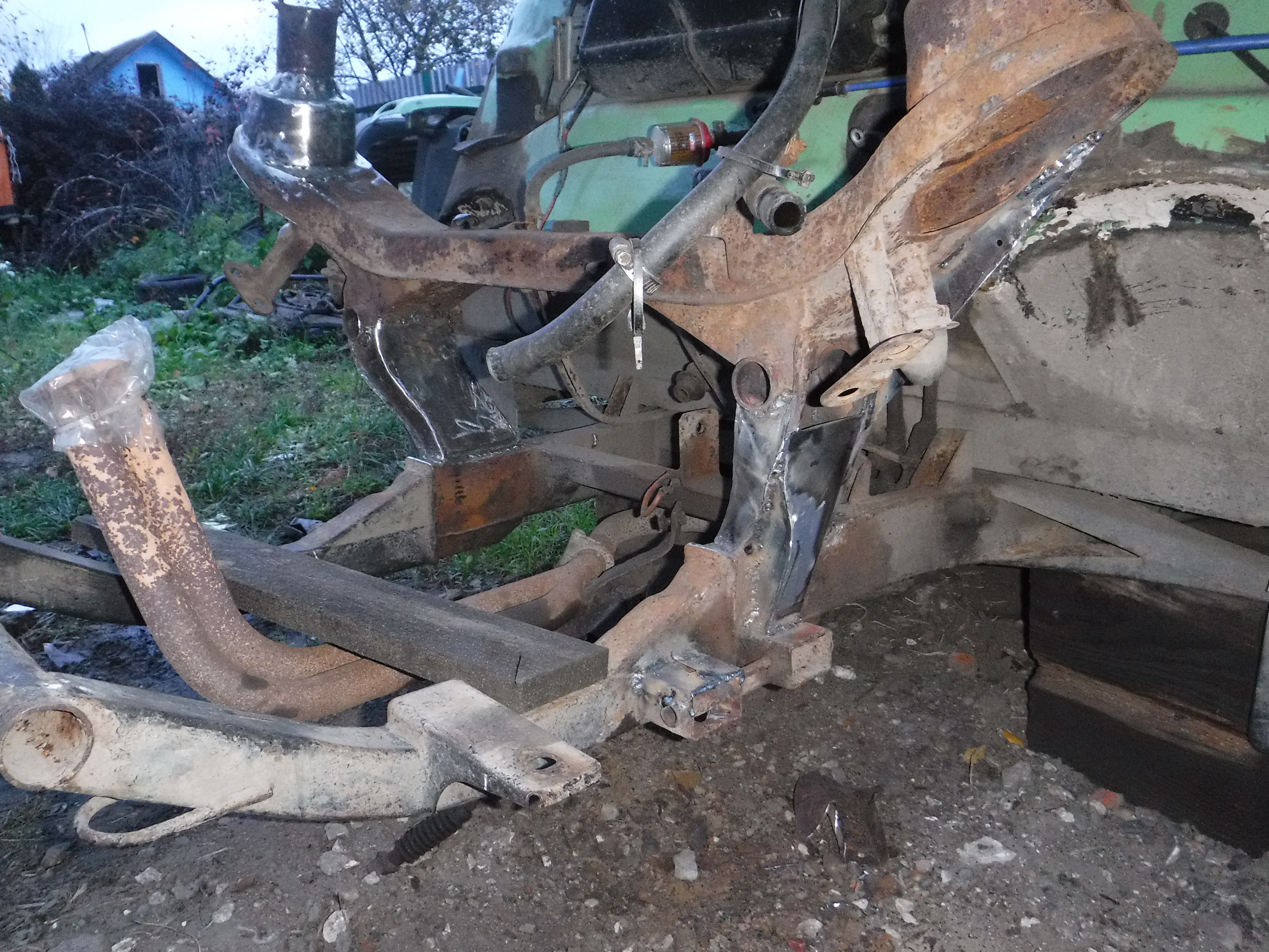

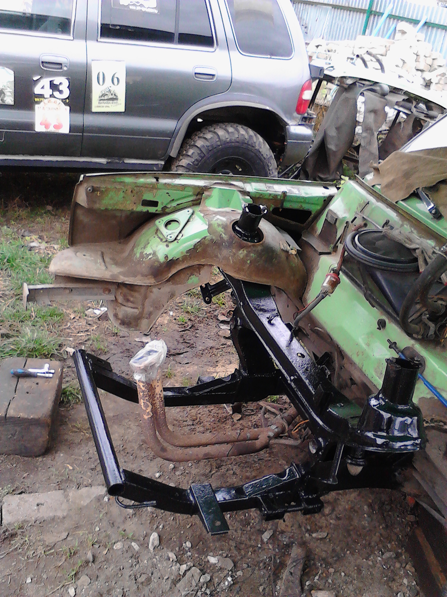

Морда была разобрана, из рамы вырезал куски и вваривал заплаты. Короба рамы под верхними рычагами были полностью забиты песком и землей(оттого они и сгнили)
http://upforme.ru/uploads/0000/c2/97/1149/t97250.jpg
http://upforme.ru/uploads/0000/c2/97/1149/t76299.jpg
http://upforme.ru/uploads/0000/c2/97/1149/t25927.jpg
http://upforme.ru/uploads/0000/c2/97/1149/t76004.jpg
http://upforme.ru/uploads/0000/c2/97/1149/t17149.jpg

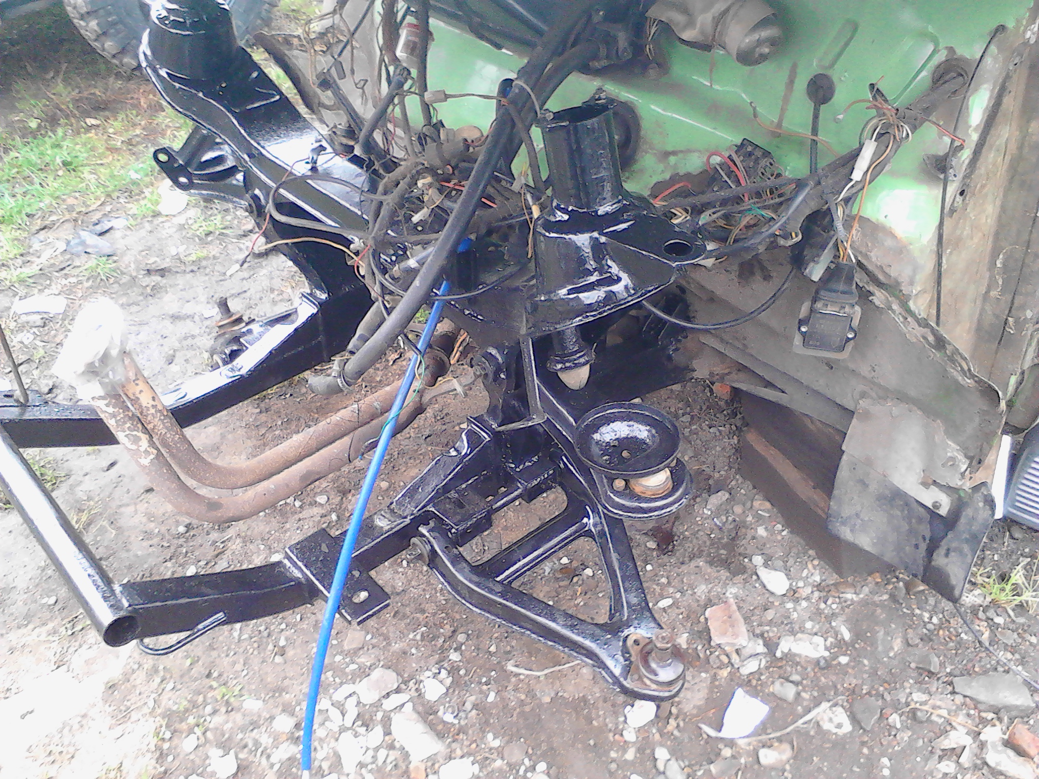

Чтобы выставить кронштейны крыльев, подсобирал морду.
http://upforme.ru/uploads/0000/c2/97/1149/t41659.jpg
http://upforme.ru/uploads/0000/c2/97/1149/t69647.jpg
http://upforme.ru/uploads/0000/c2/97/1149/t18790.jpg
http://upforme.ru/uploads/0000/c2/97/1149/t98630.jpg
Верхние рычаги не понравились с первого взгляда. П-образный профиль имеет низкую жесткость на скручивание и чтобы её(жесткость) существенно увеличить достаточно замкнуть профиль в короб. На форуме нашел замечание Кекса о жесткости рычагов, спросил его, он подробно рассказал что сделать, подтвердив мои мысли. Фото моих рычагов Кекс выкладывал (за исполнение уже раскритиковали).
Сайленты верхних рычагов почти развалились. Сделал по-разгильдяйски.  Втулки сохранил родные, резинки выпилил из УАЗовских рессорных. Засадил на анаэробный герметик-фиксатор. Посмотрим, на сколько хватит.
Нижние рычаги заменил на донорские. Попутно были заменены еще некоторые детали.
На всю работу хватило бы месяца вечеров и выходных, но из-за перерывов в работе собрал я его только к ноябрьским праздникам.

ну а что мы хотим от рамы , гарантия 25 лет , уже прошла .  я в эти пазухи после покраски замазюкал горячим пушечным салом . там в низу отверстие есть , за ним следить надо , что бы каки не собирались . а кто это делает ?  ^^

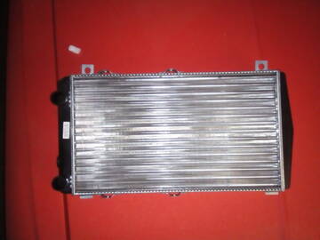

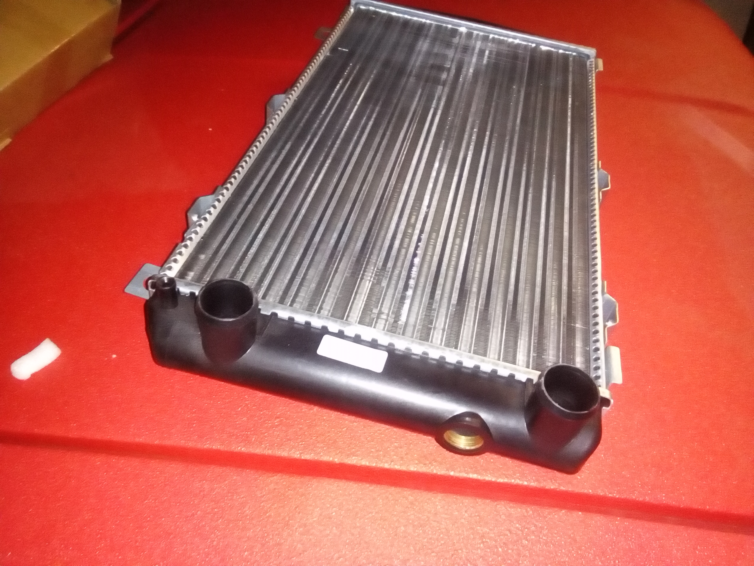

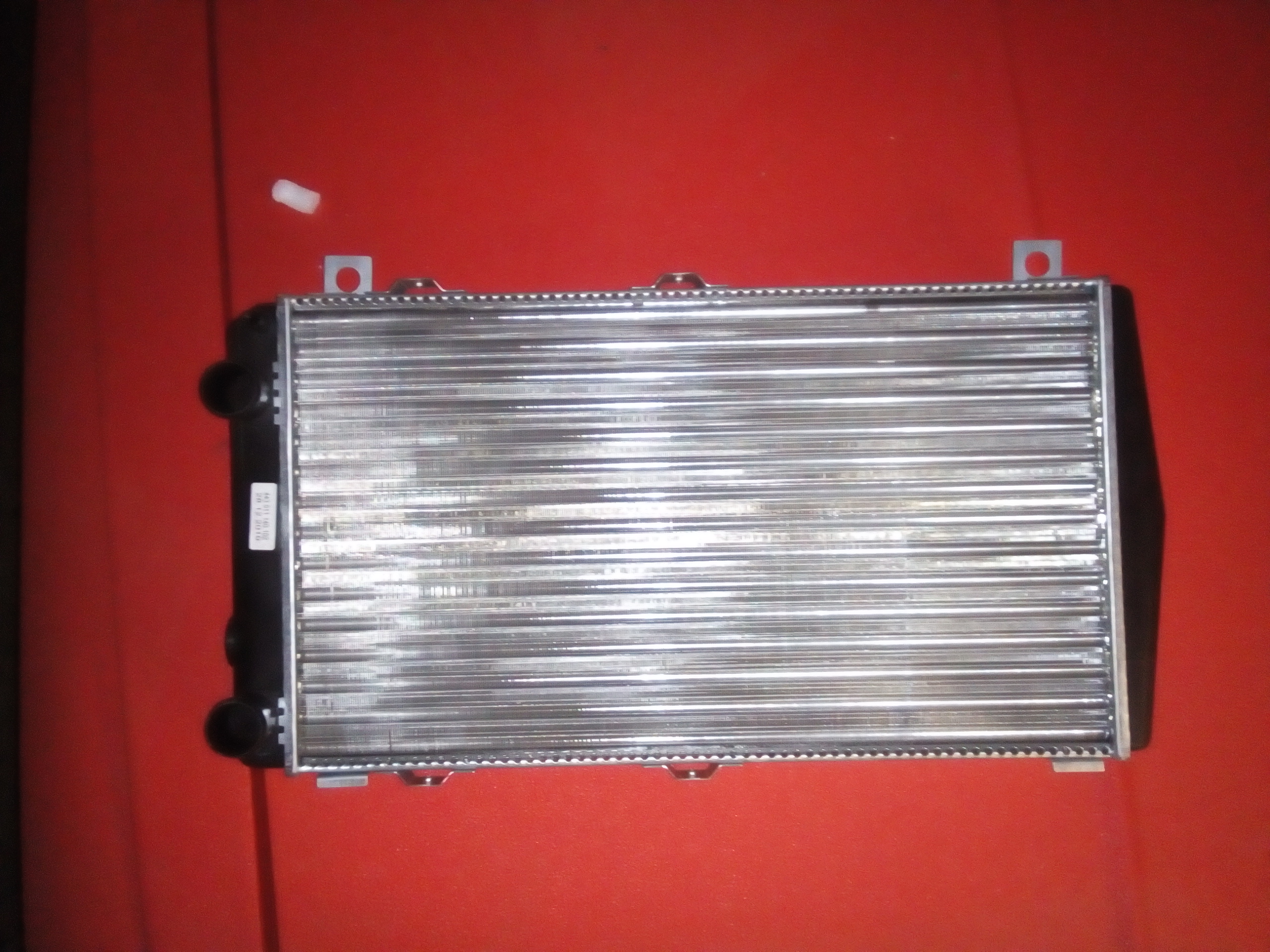

Зелёный зимует в гараже, а в это время на него собираются детальки. По подсказке товарища Kapitana был заказан радиатор. 2700 и 9 дней ожидания. https://upforme.ru/uploads/0000/c2/97/1149/t361510.jpg
https://upforme.ru/uploads/0000/c2/97/1149/t41825.jpg
https://upforme.ru/uploads/0000/c2/97/1149/t290868.jpg
У меня сейчас стоит ВАЗовский. С обязанностями справляется, но я хочу вернуть к оригиналу. Радиатор польского производства, но он хотя бы изначально для Варта.

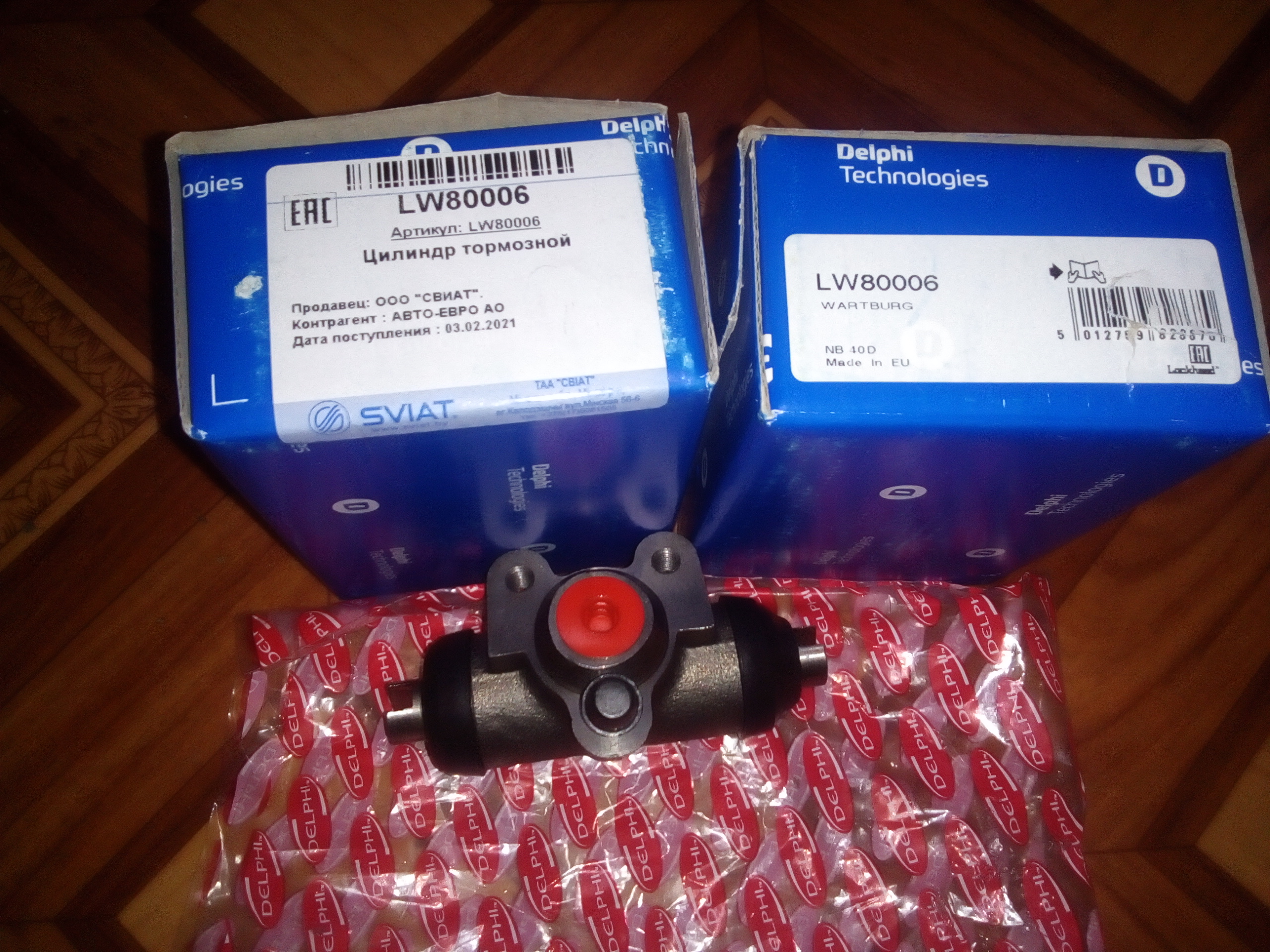

Заодно заказал задние тормозные цилиндры. Делфи, по 1100₽ https://upforme.ru/uploads/0000/c2/97/1149/t576827.jpg
