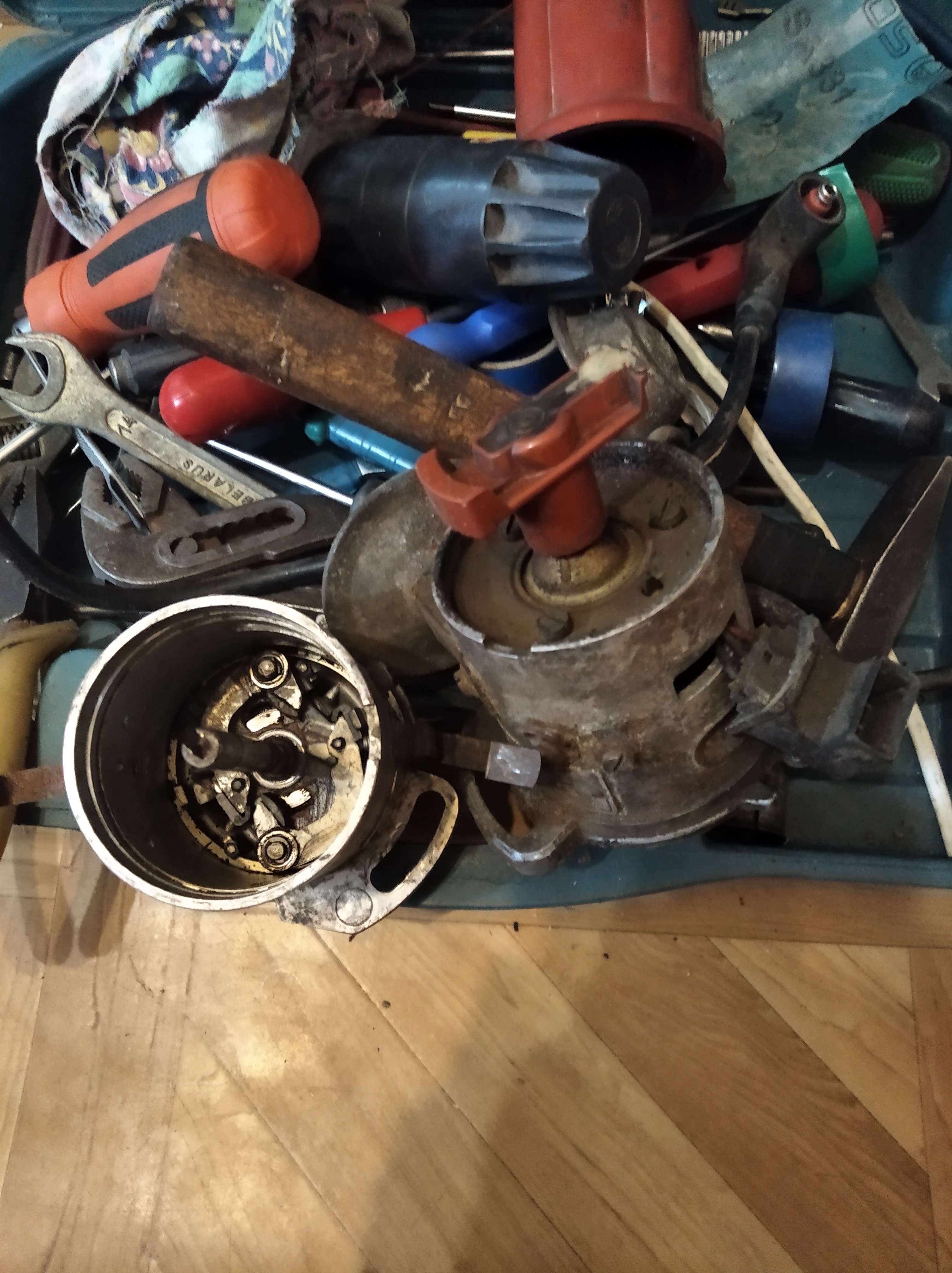

Вот они голубчикиhttp://upforme.ru/uploads/0000/c2/97/693/t432535.jpg

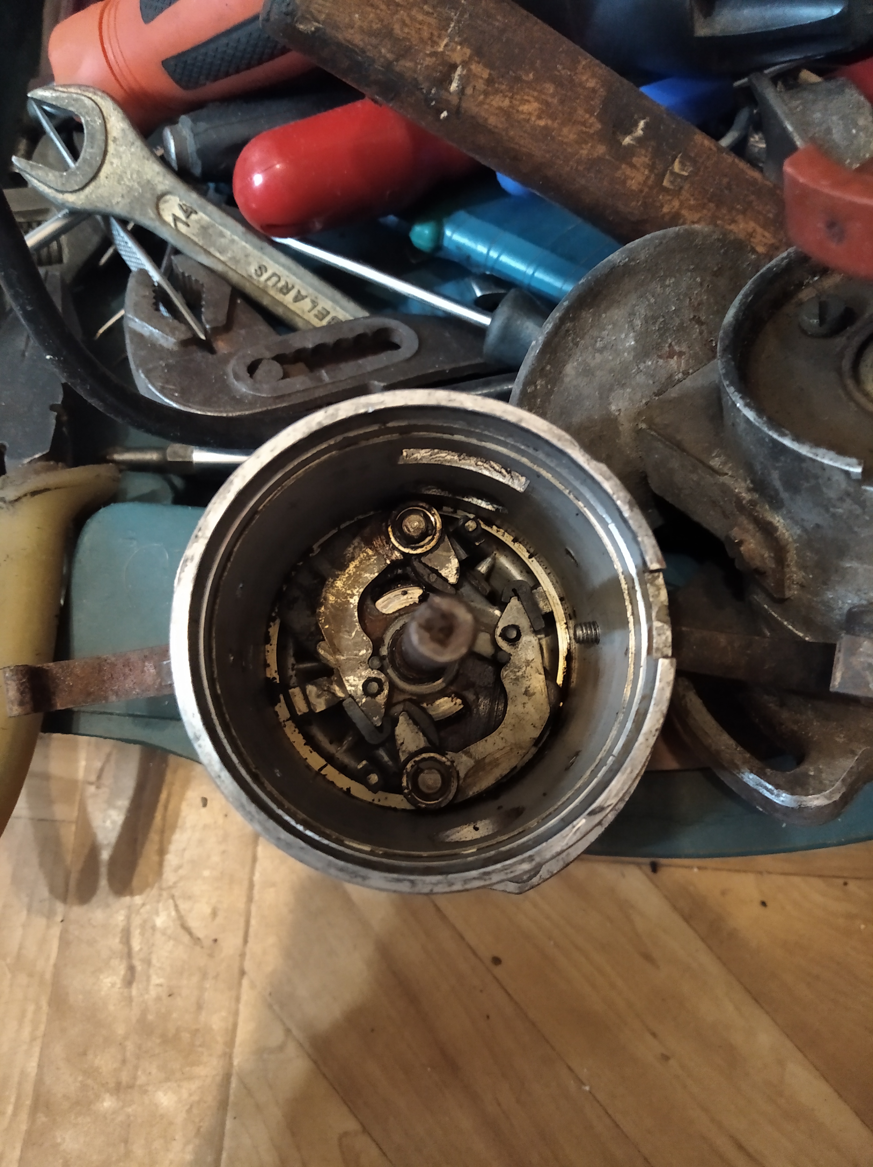

http://upforme.ru/uploads/0000/c2/97/693/t162078.jpg
Возможно проблема из за этой приблуды,что в нутри.
Понял,спасибо вам большое что откликнулись,подсказали. Буду пробовать искать и менять эту беду.
:flag: Обращайся,поможем чем можем,главное что бы Вартбург был на ходу.
