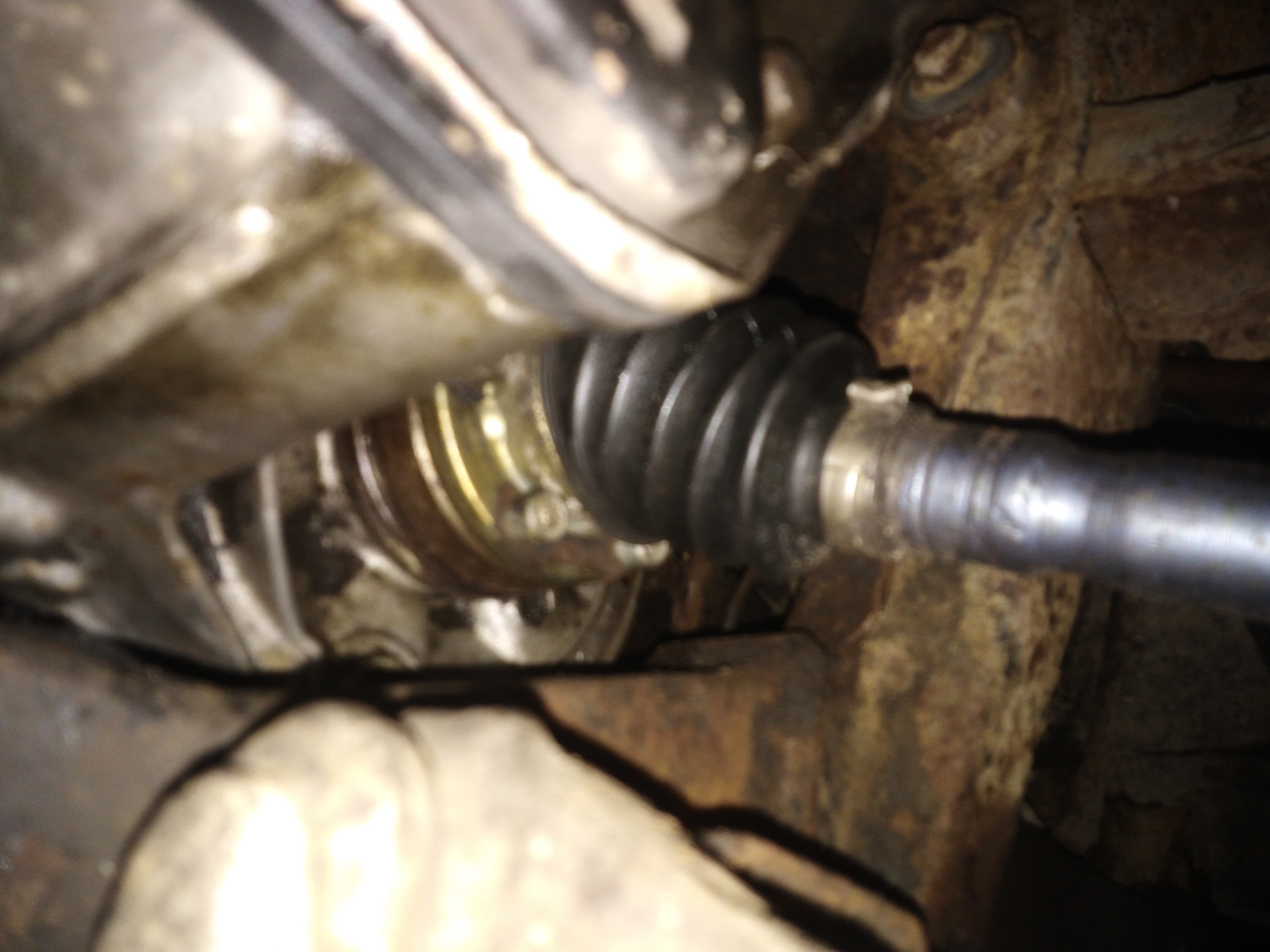

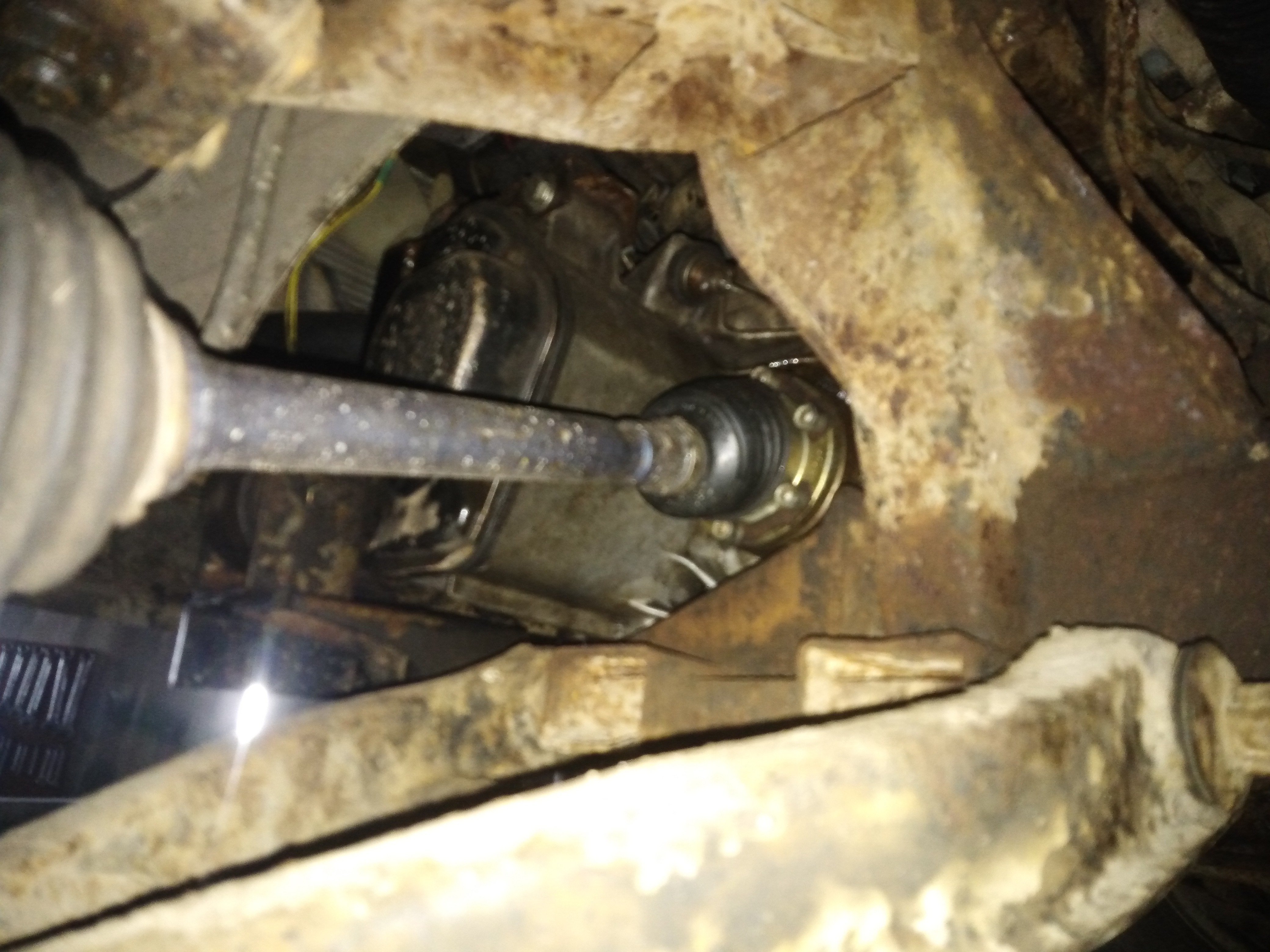

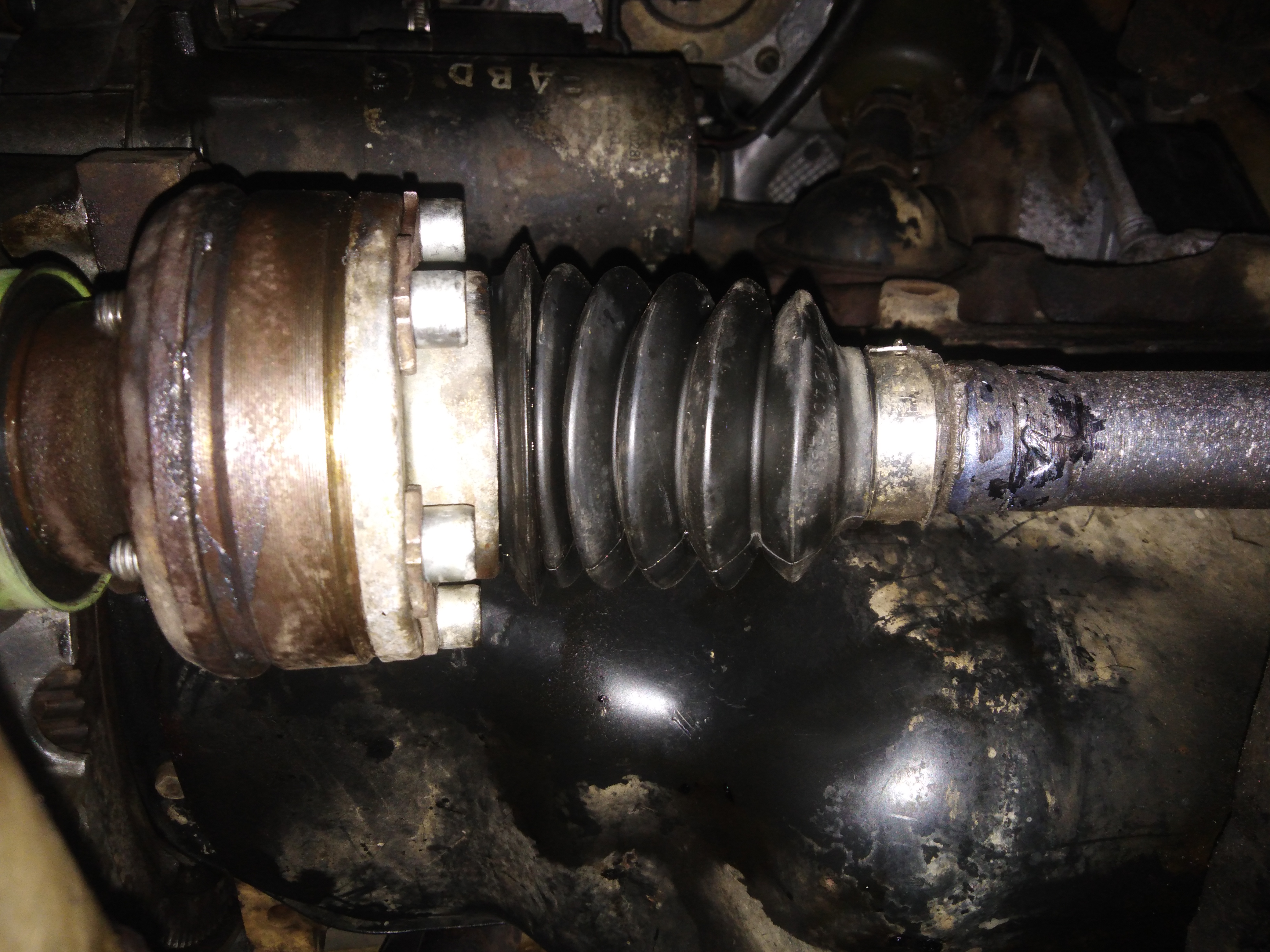

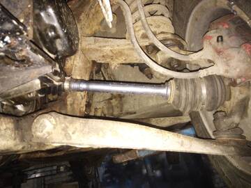

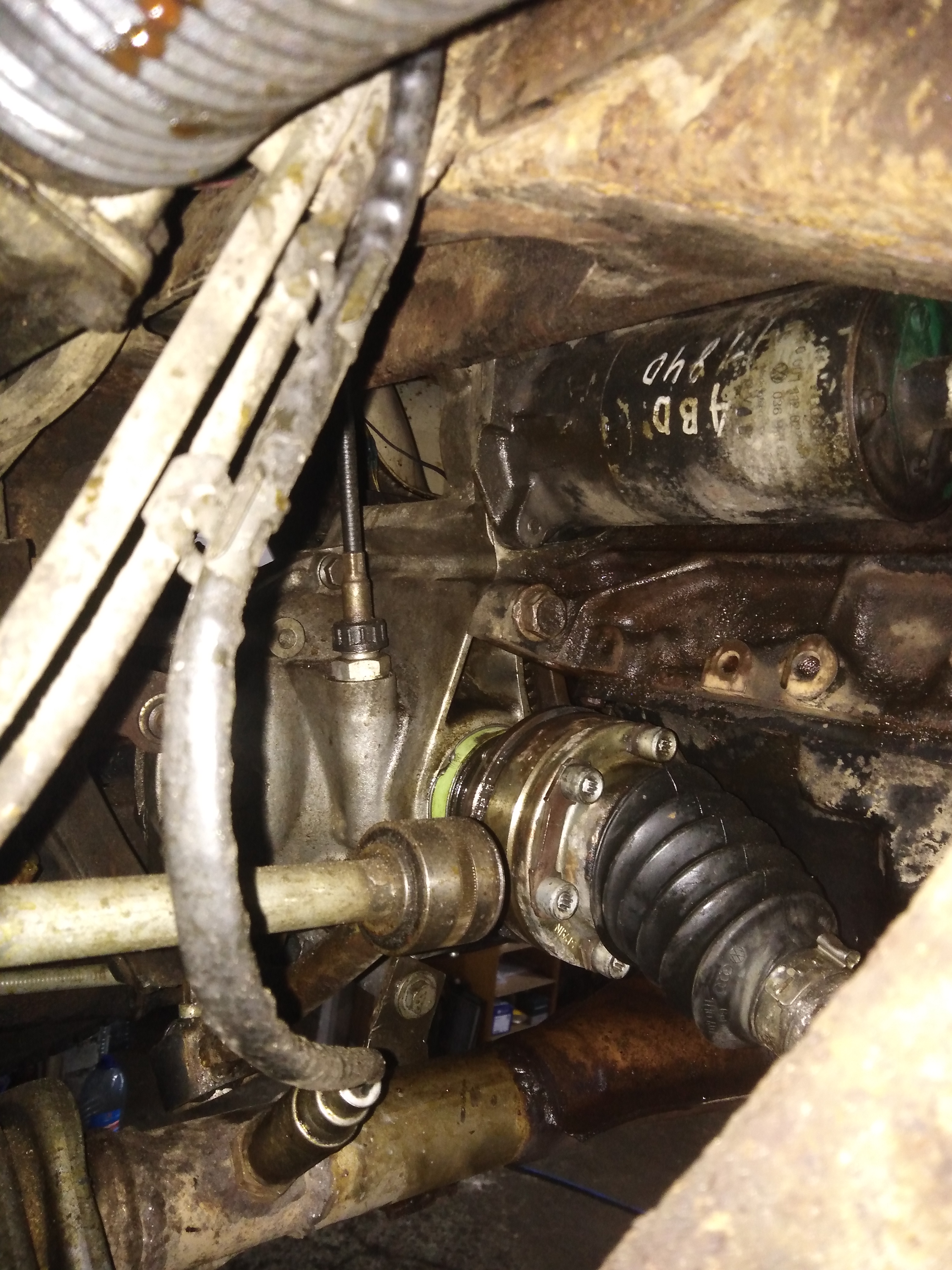

Привода отдал токарю, левый удленил "если память не изменяет" на 6мм, правый остался таким. Вот привода готовы.

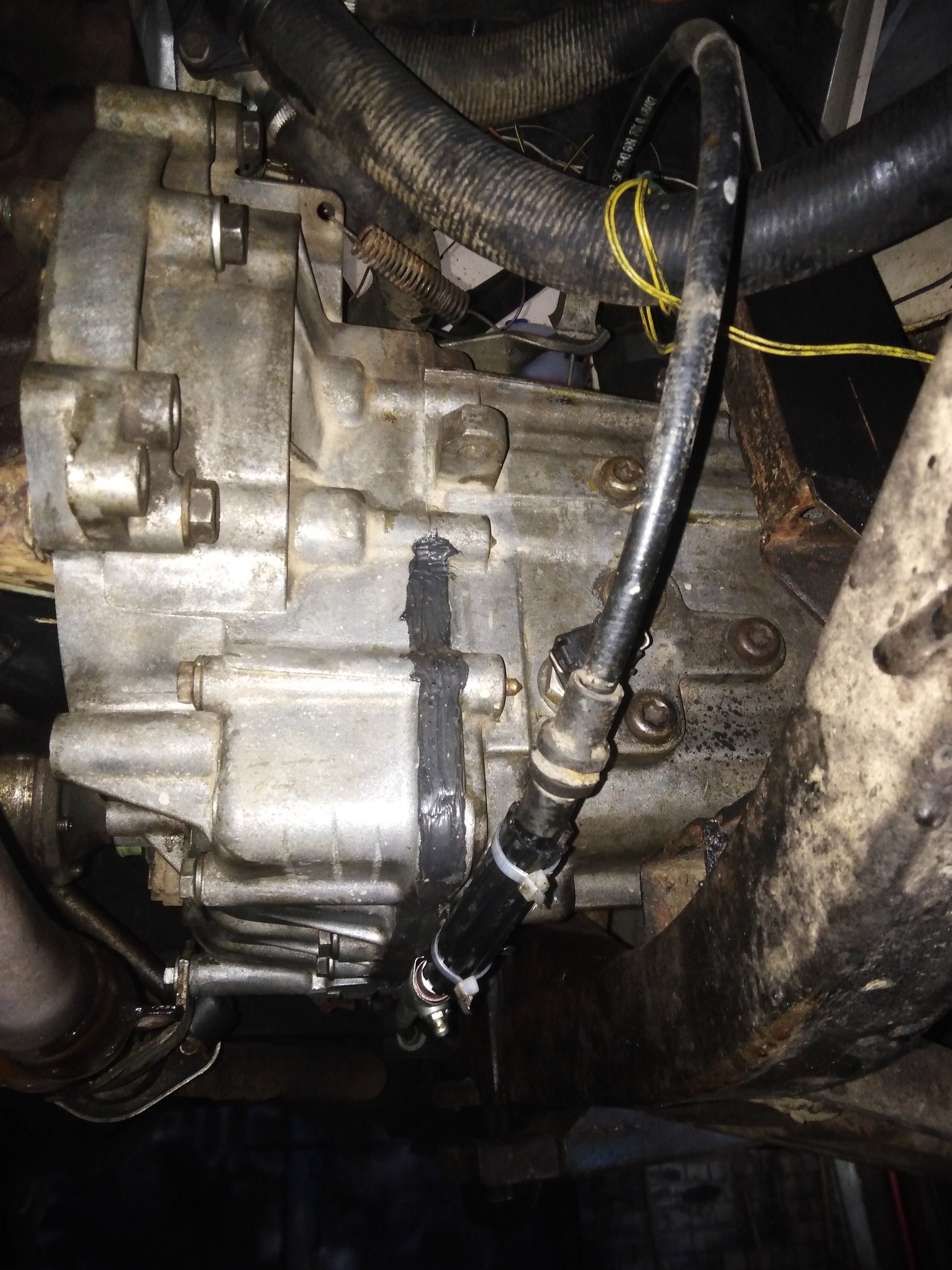

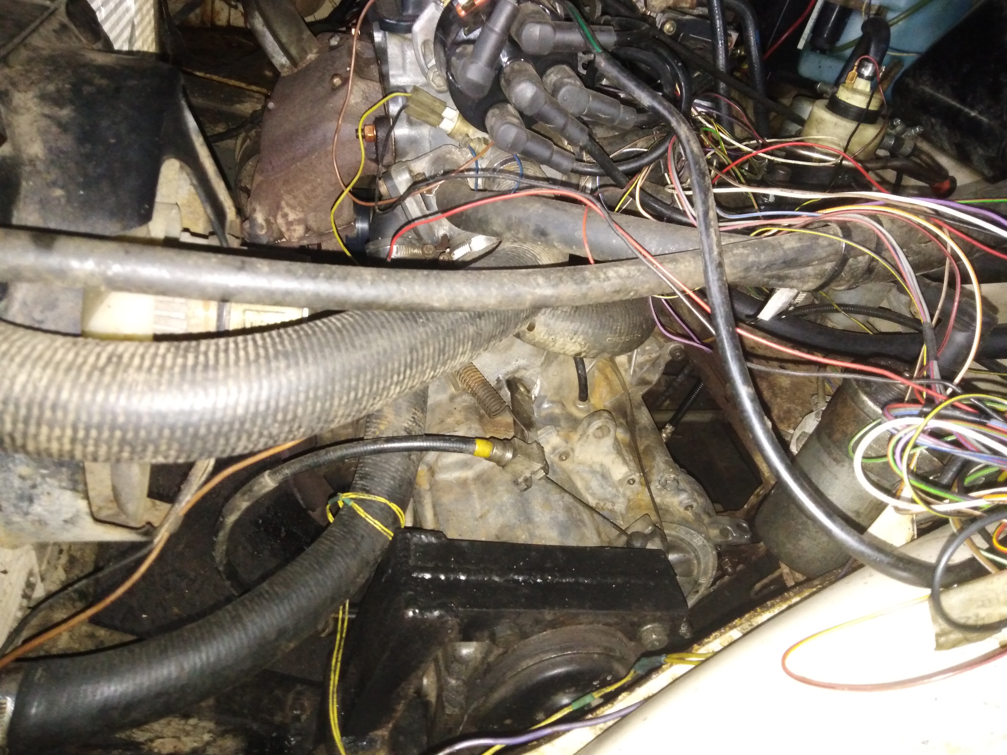

Снял кпп, заменил маховик, прикрутил КПП-5 и давай колдовать с кронштейны, подушки родные остались. Трос спидометра подошёл. С кулисой немного на мучился, но сделал.

  Госпедя, хоть один владелец сделал фотоотчот нормальный как замудрил. Если не составит труда под чашешку кавы, сделай снимки на какие лапы садил двигателя. На кпп я тоже такую плащадку представлял. Вот палку переключения я конечно репу чесал, как ты замудрил конечно ещё тот квест.
  Как бы ещё избавится от родной гранаты в колесо. Болгарин как то там мудрил, что то пропал. Если взять нивовскую и в корячится твоим подходом то проблема крестовина и пыльников отпадёт. Вопрос обслуживания вала  при таком раскладе легче, открутил от чашки и он у тебя, не надо мудохатся с шаровыми.

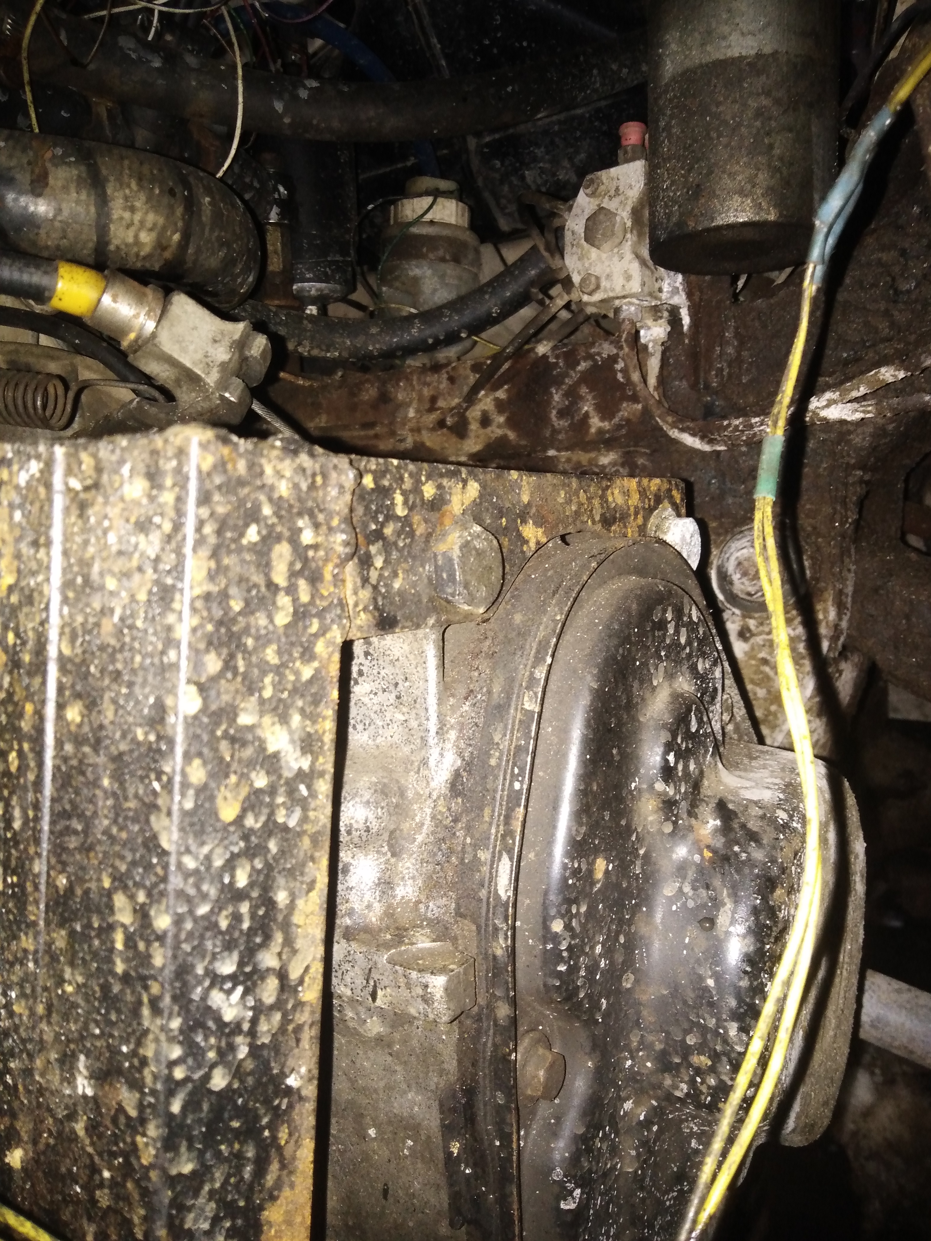

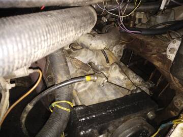

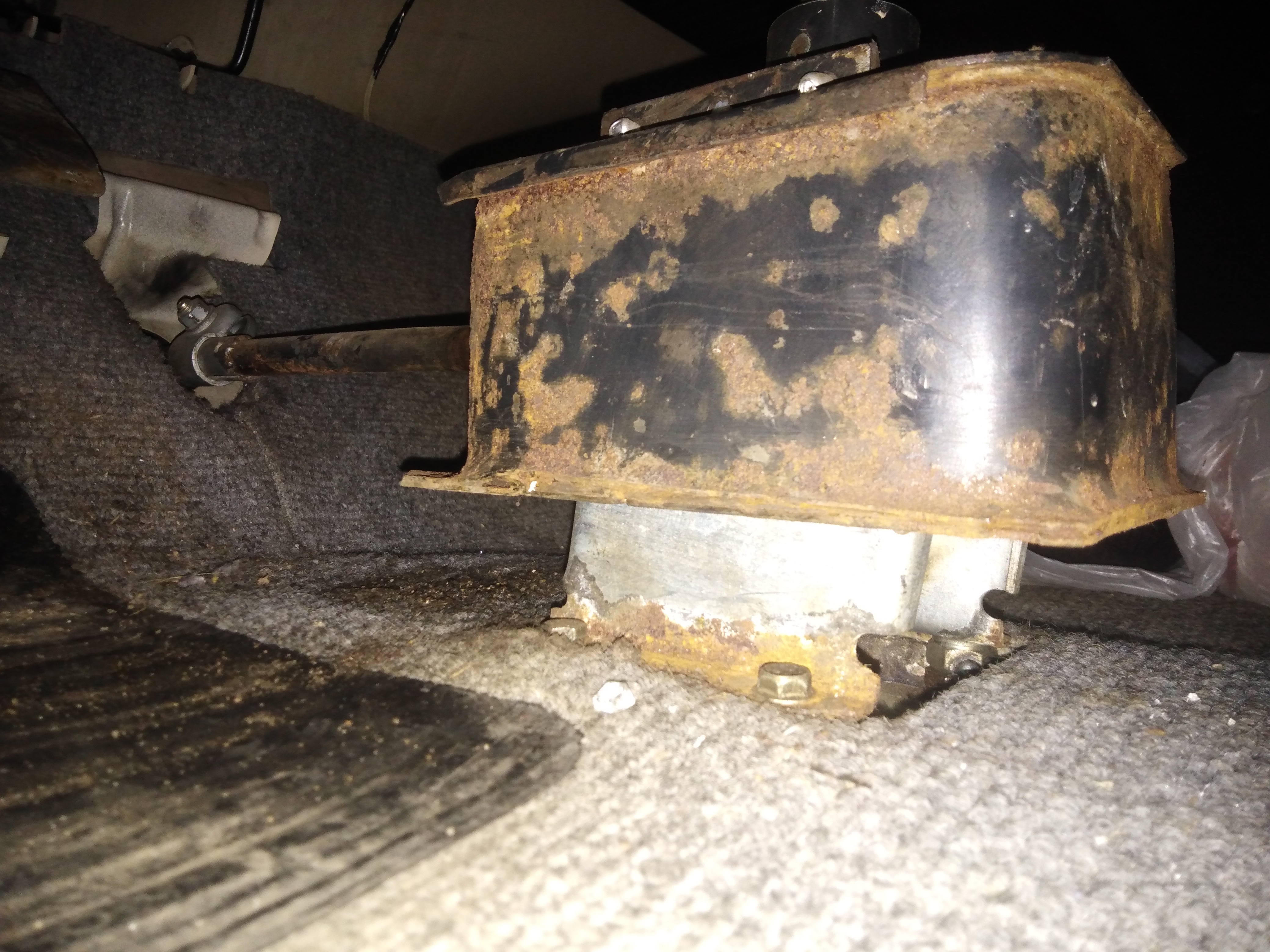

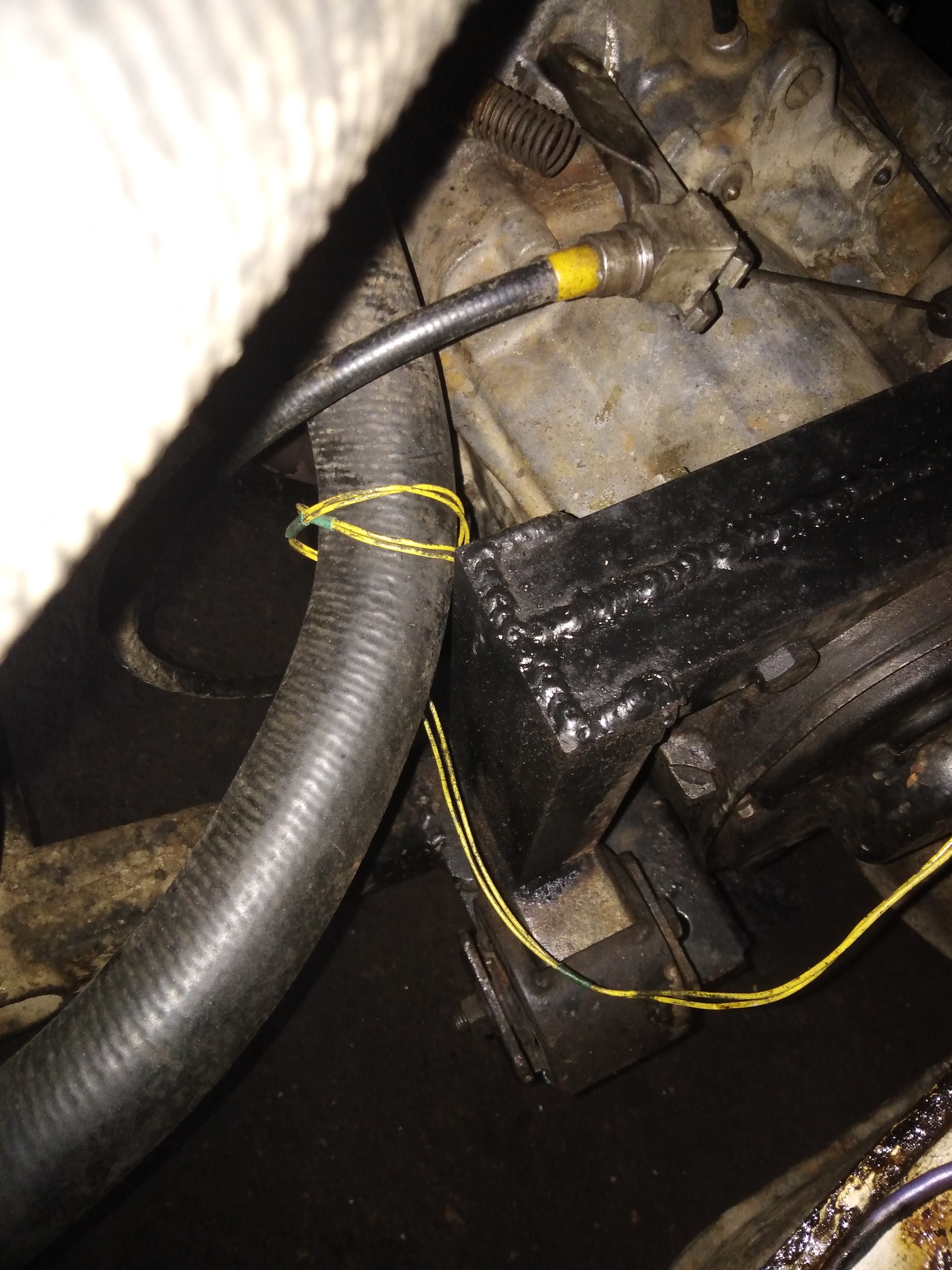

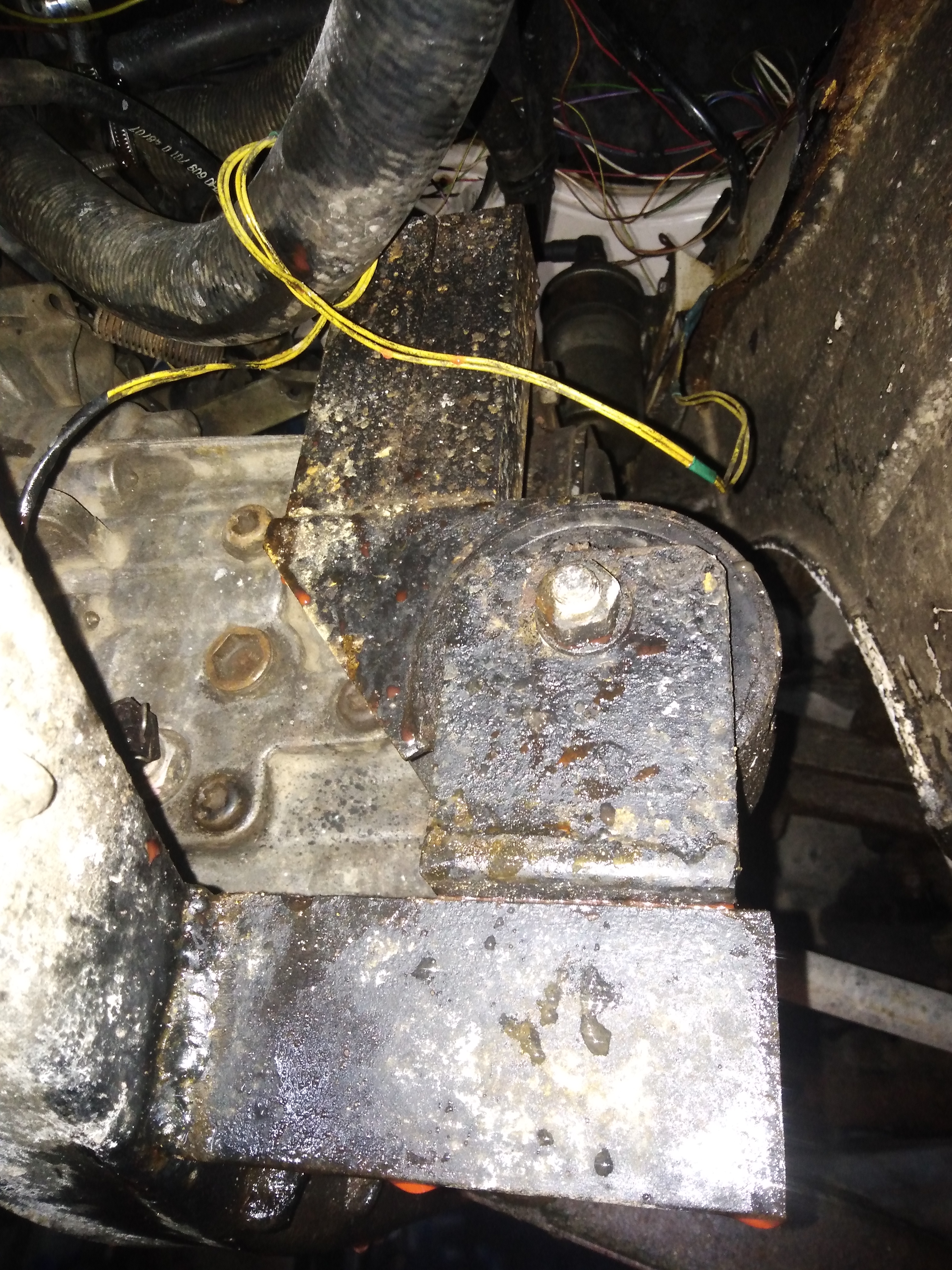

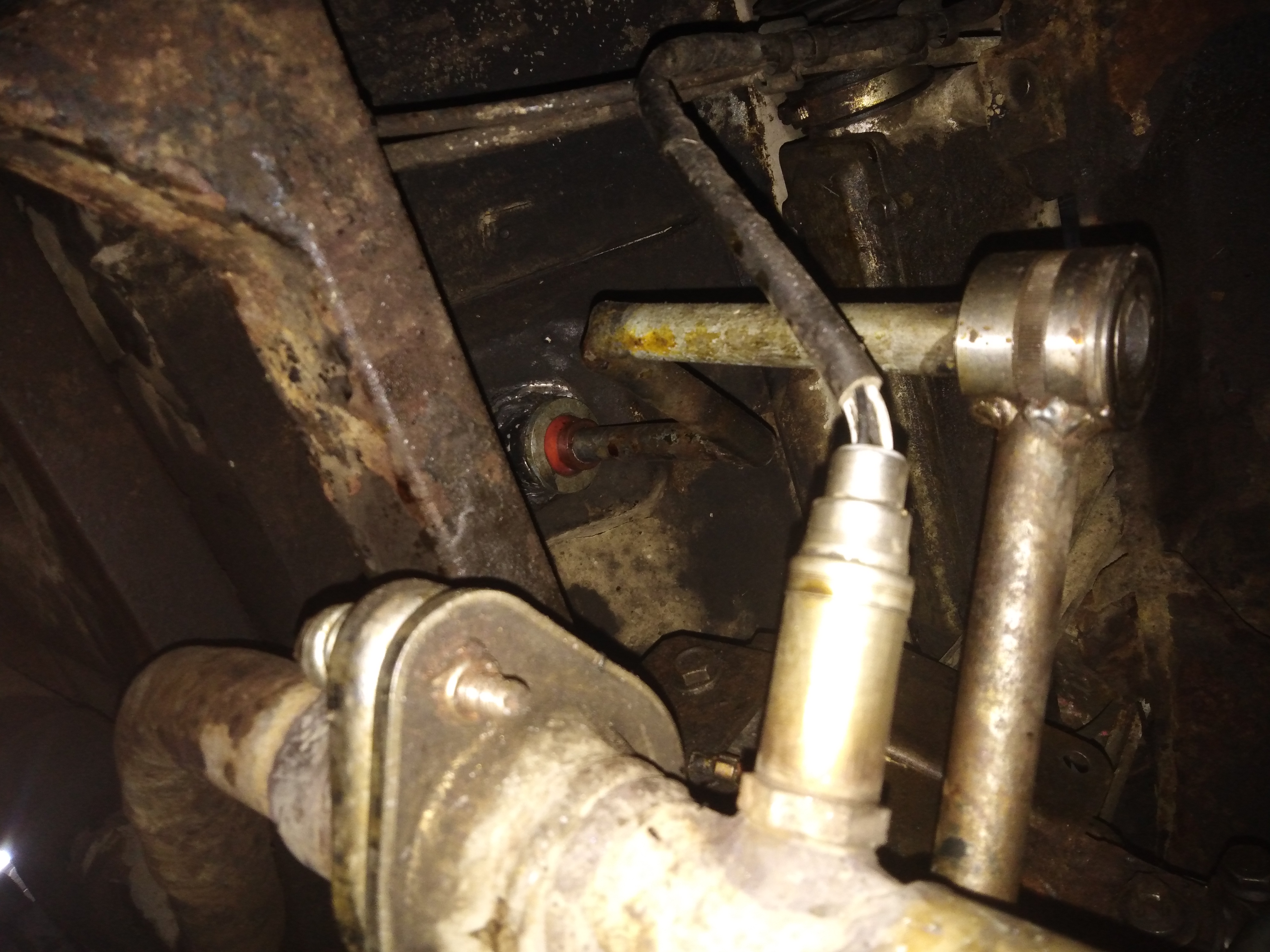

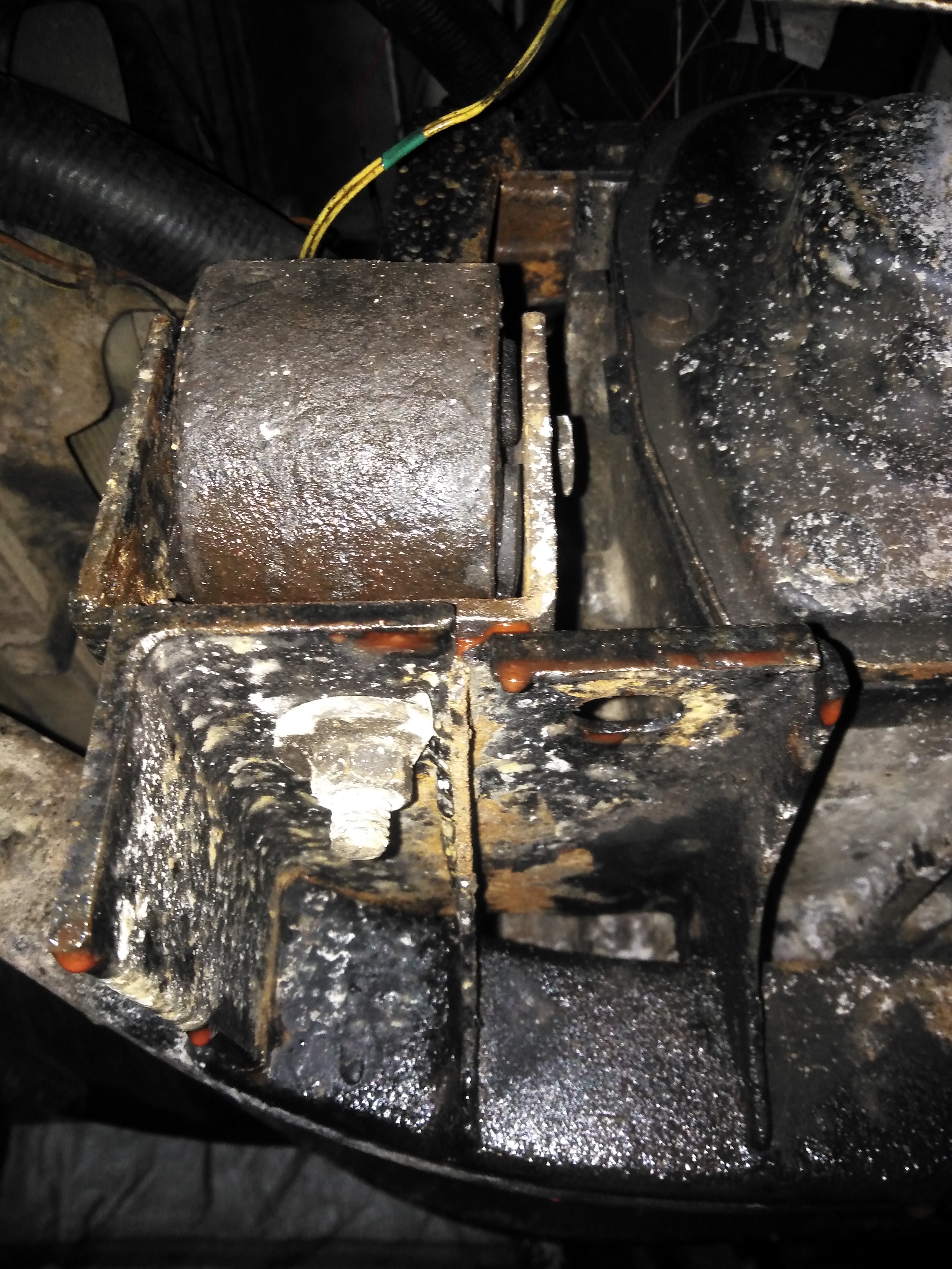

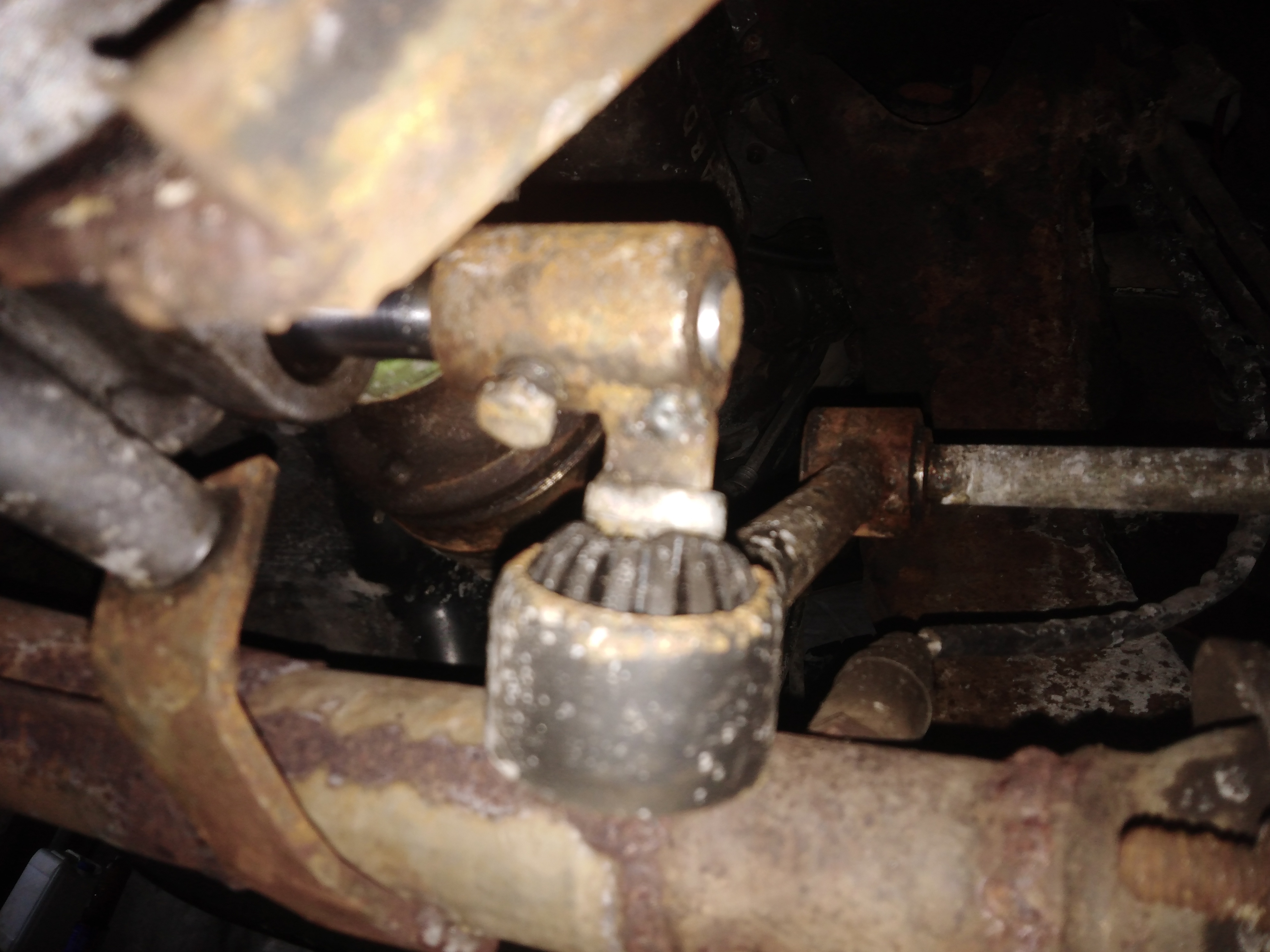

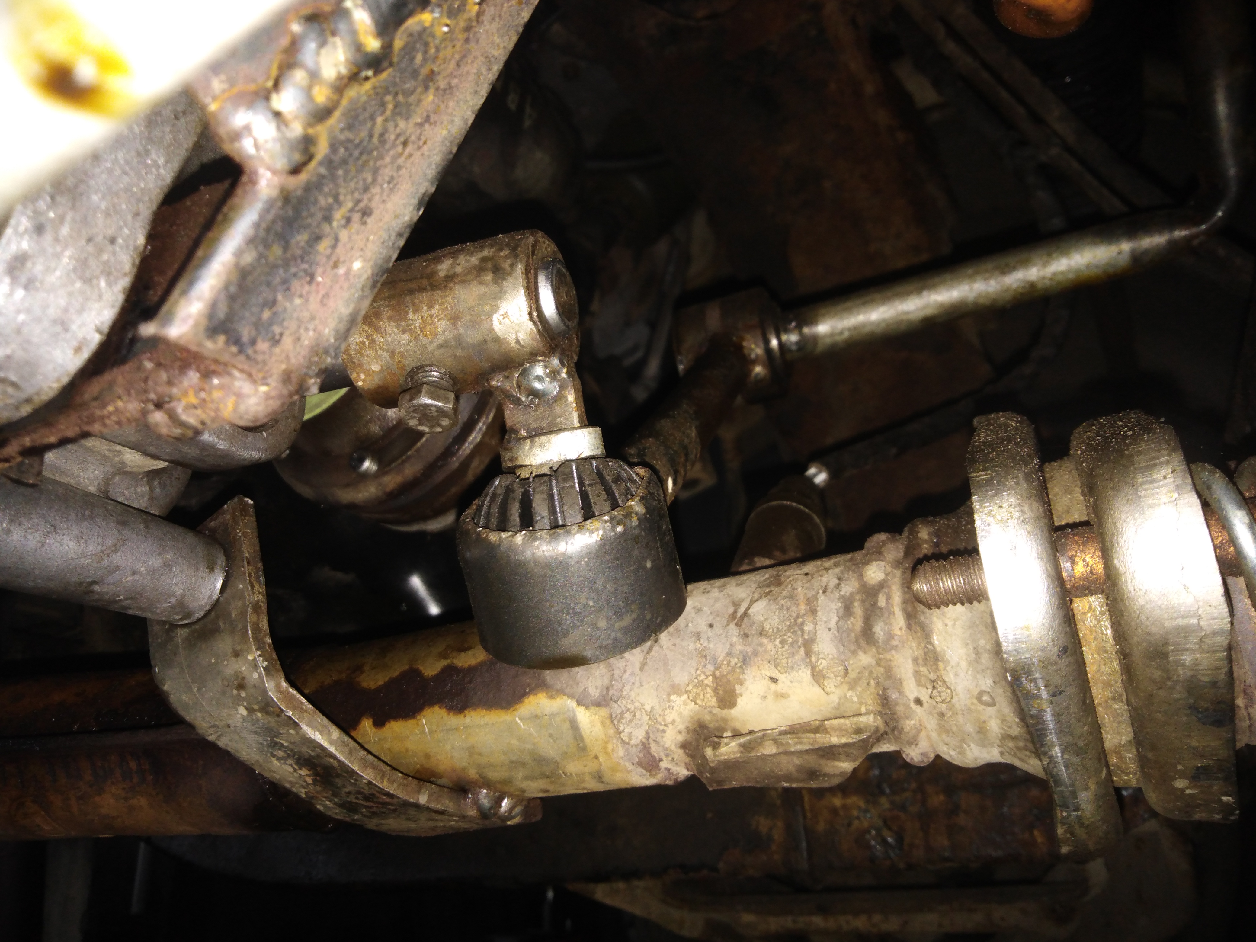

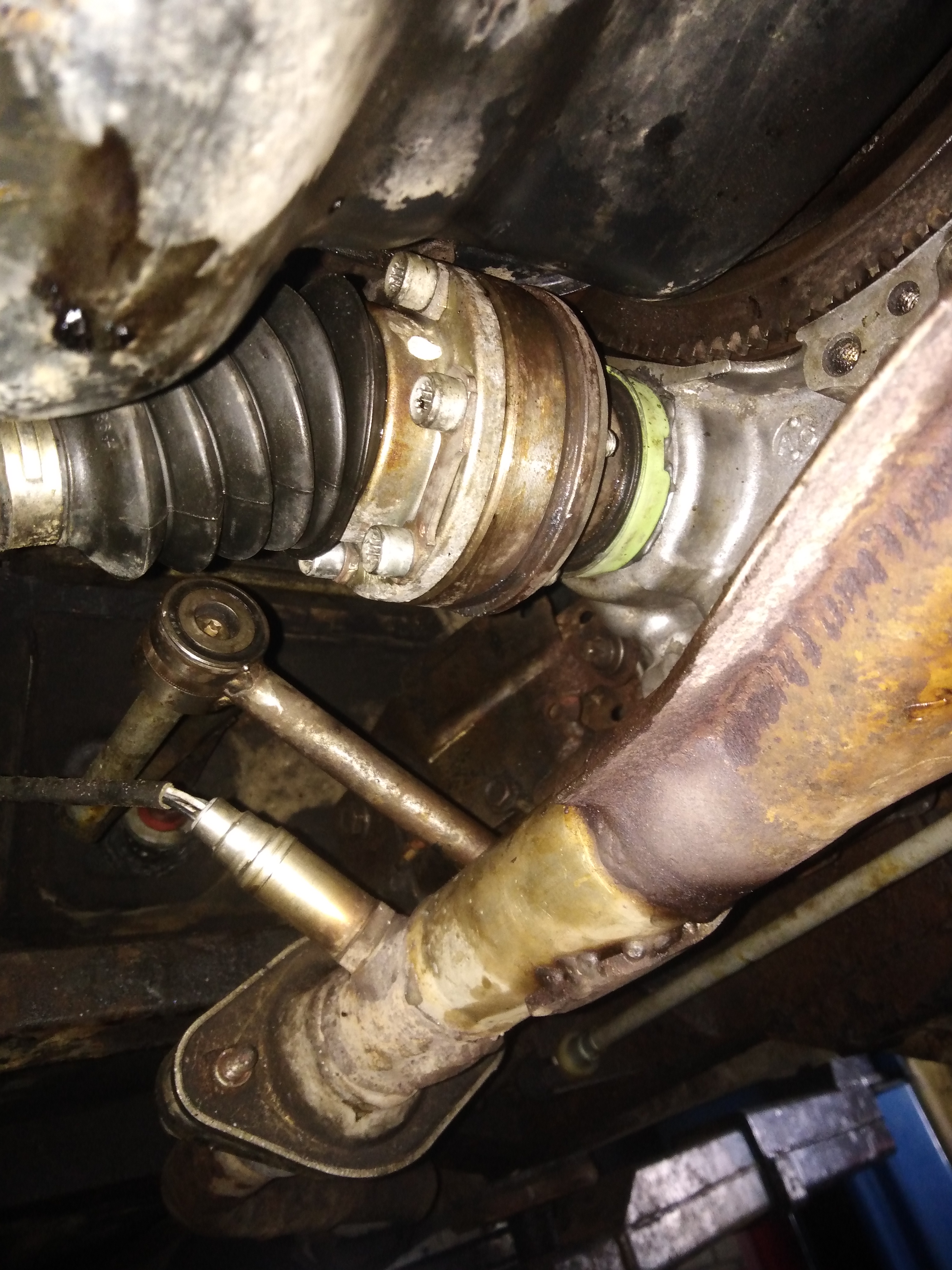

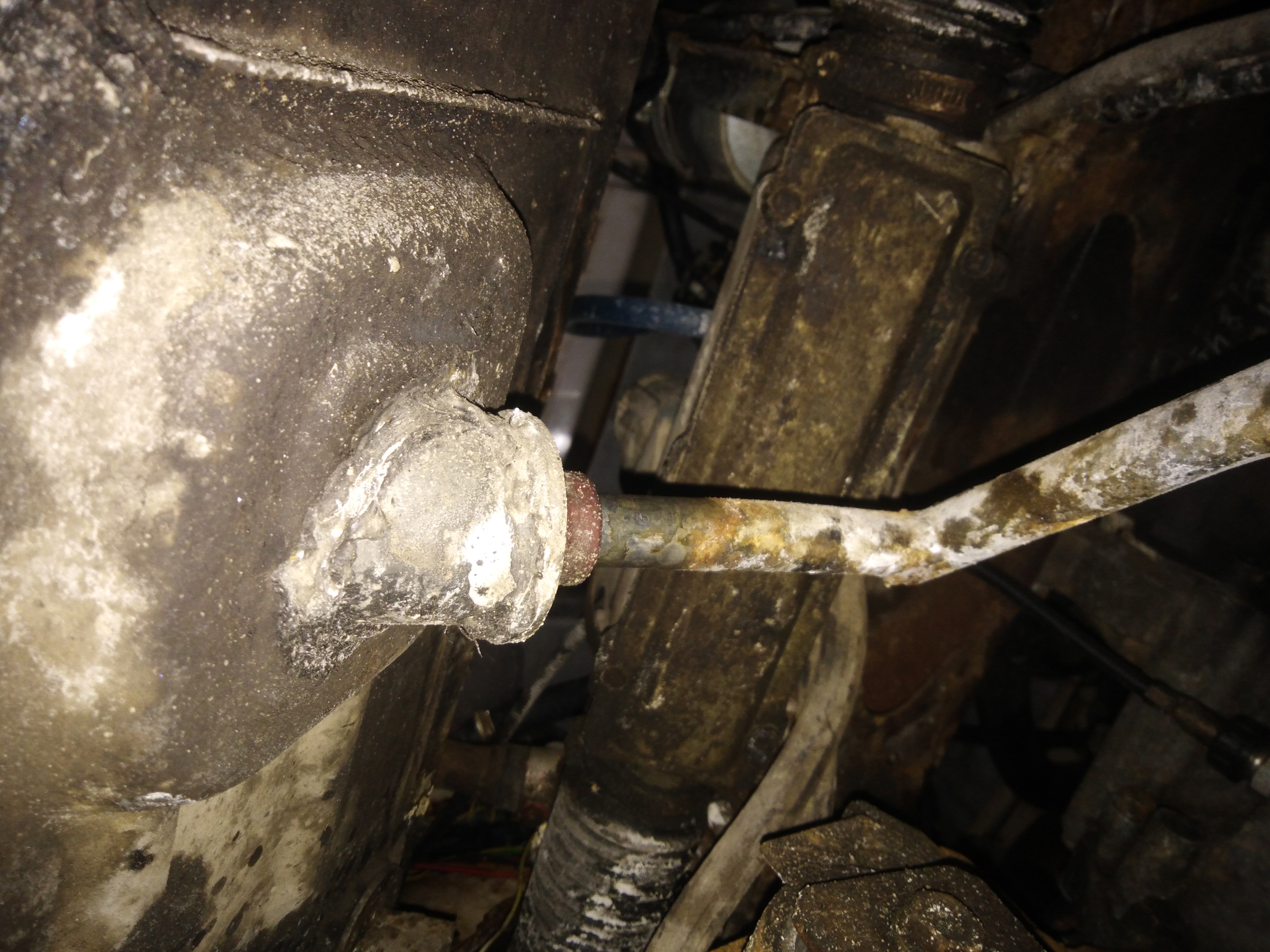

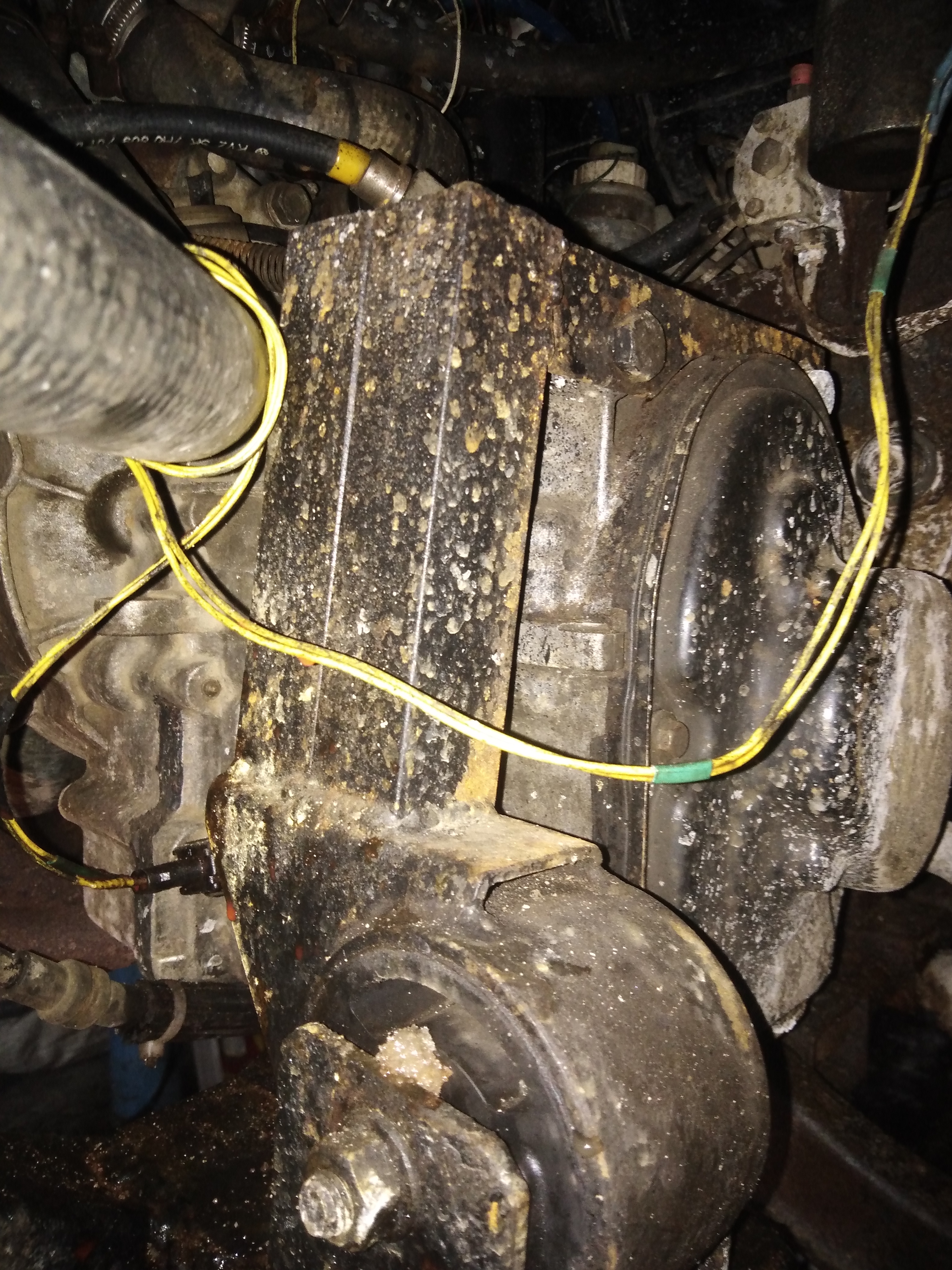

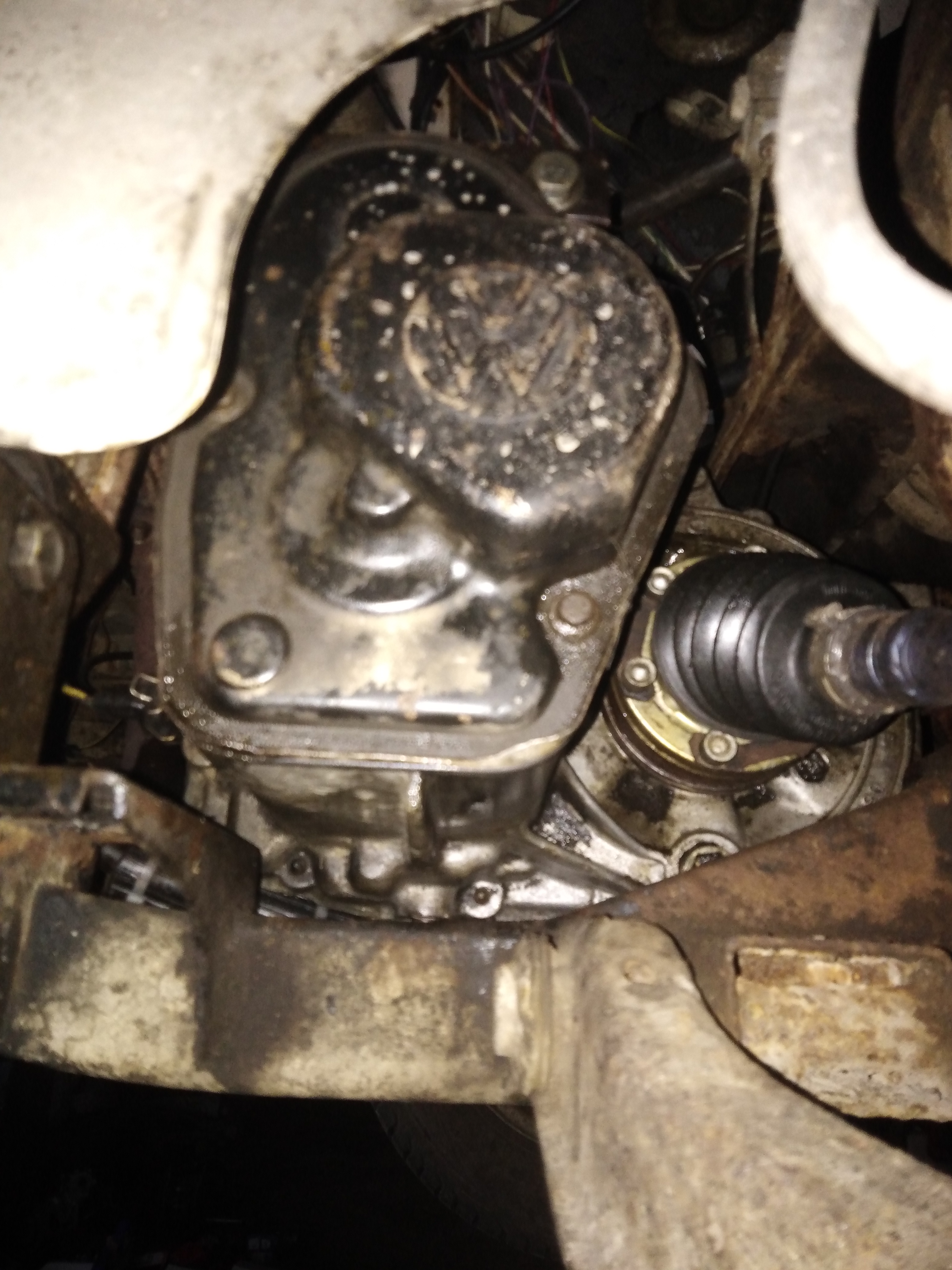

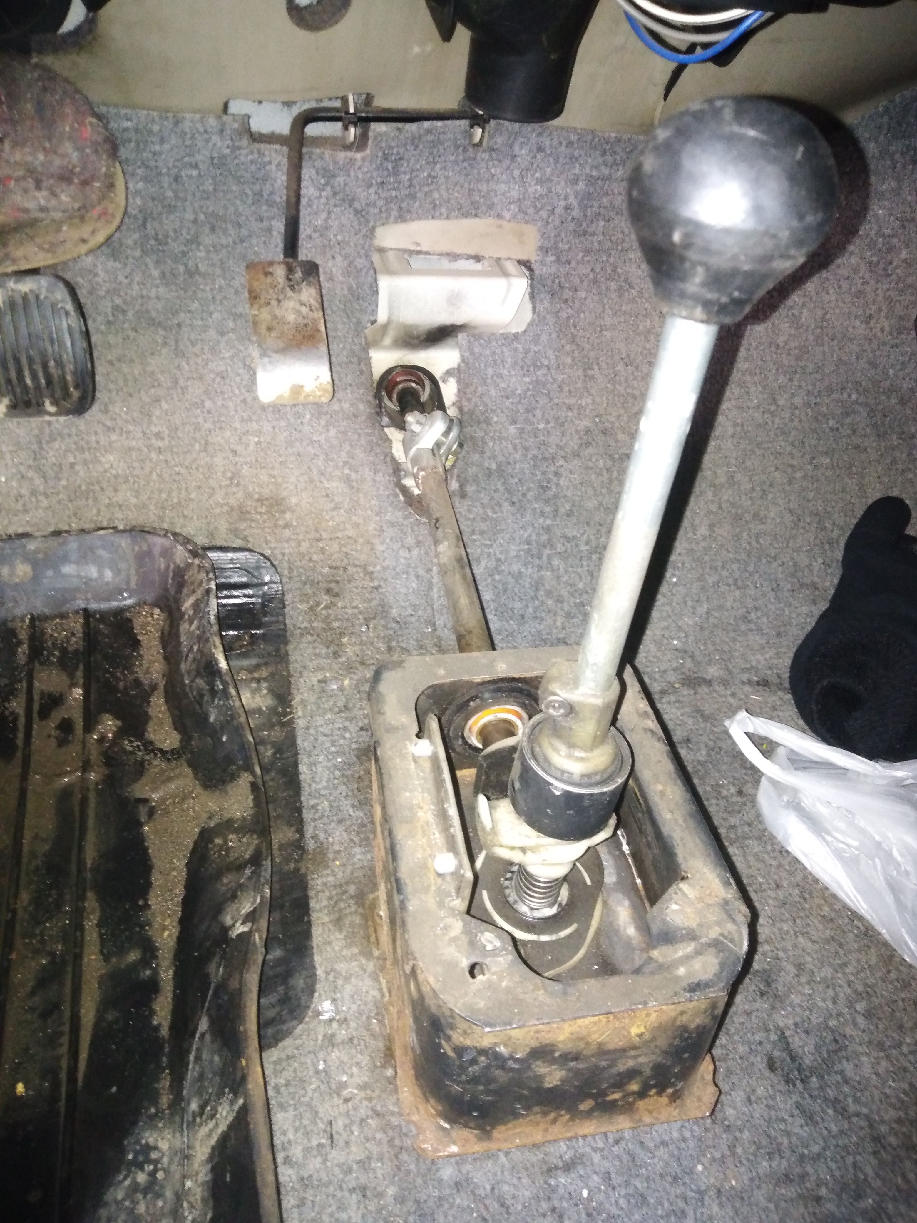

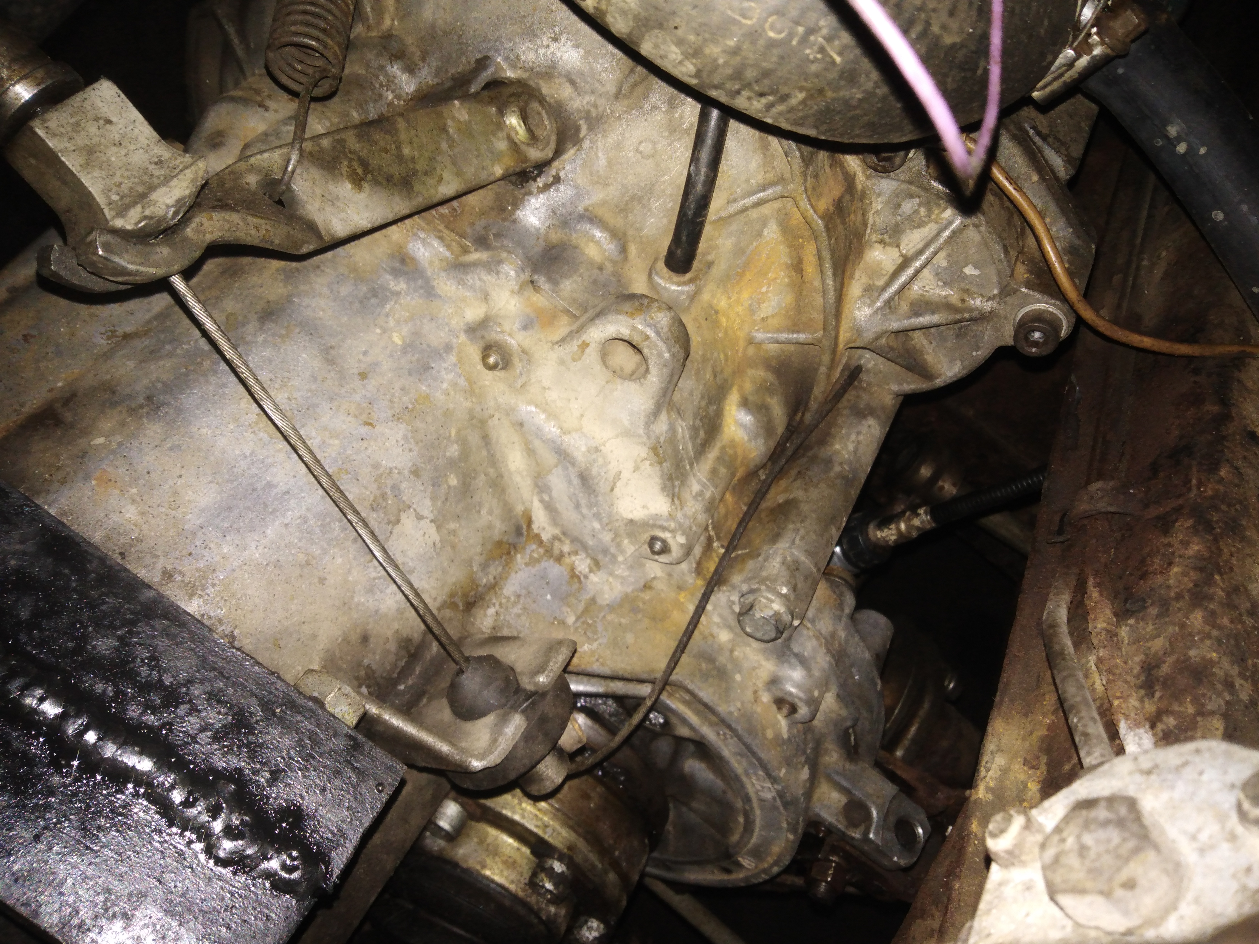

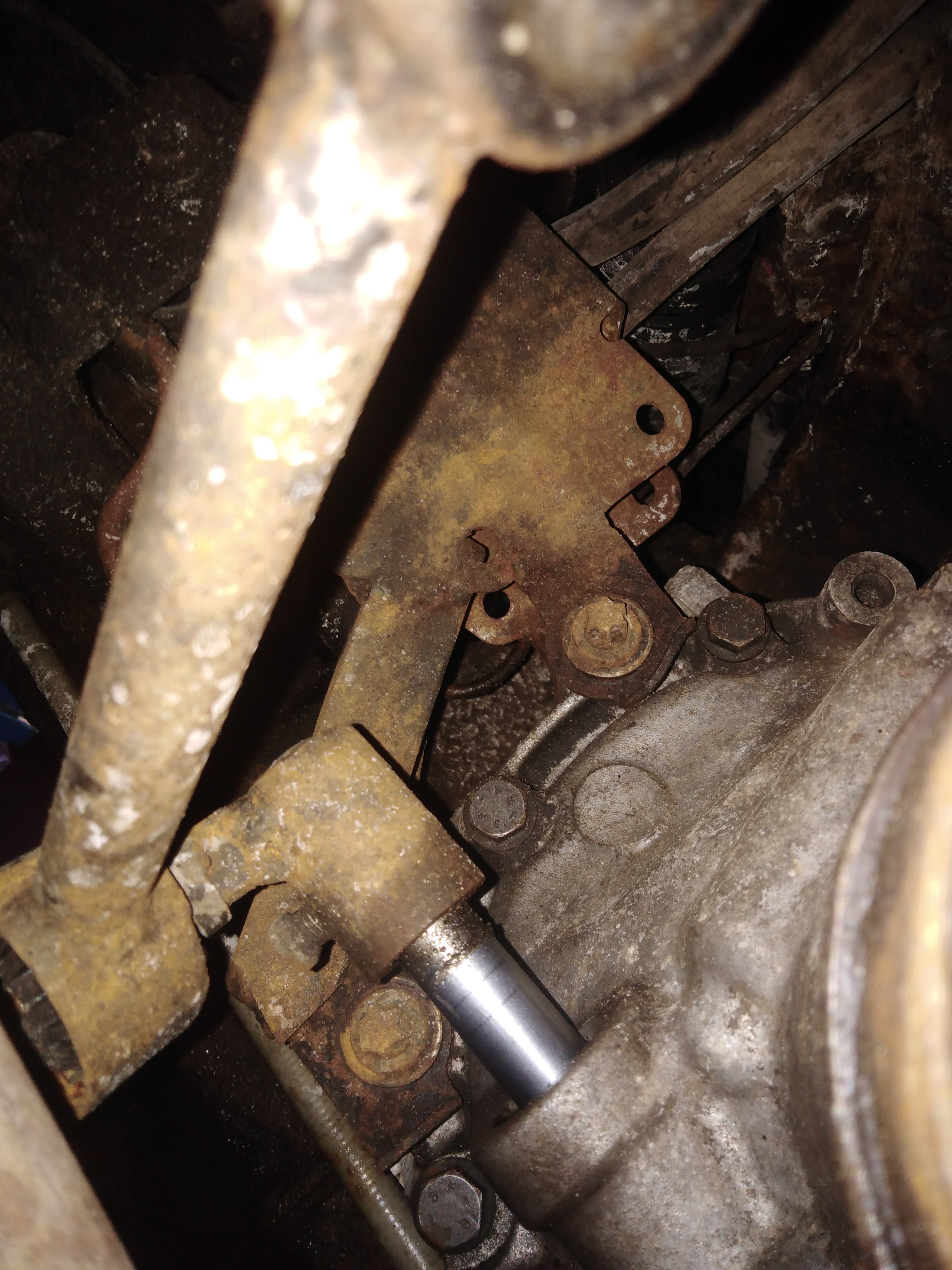

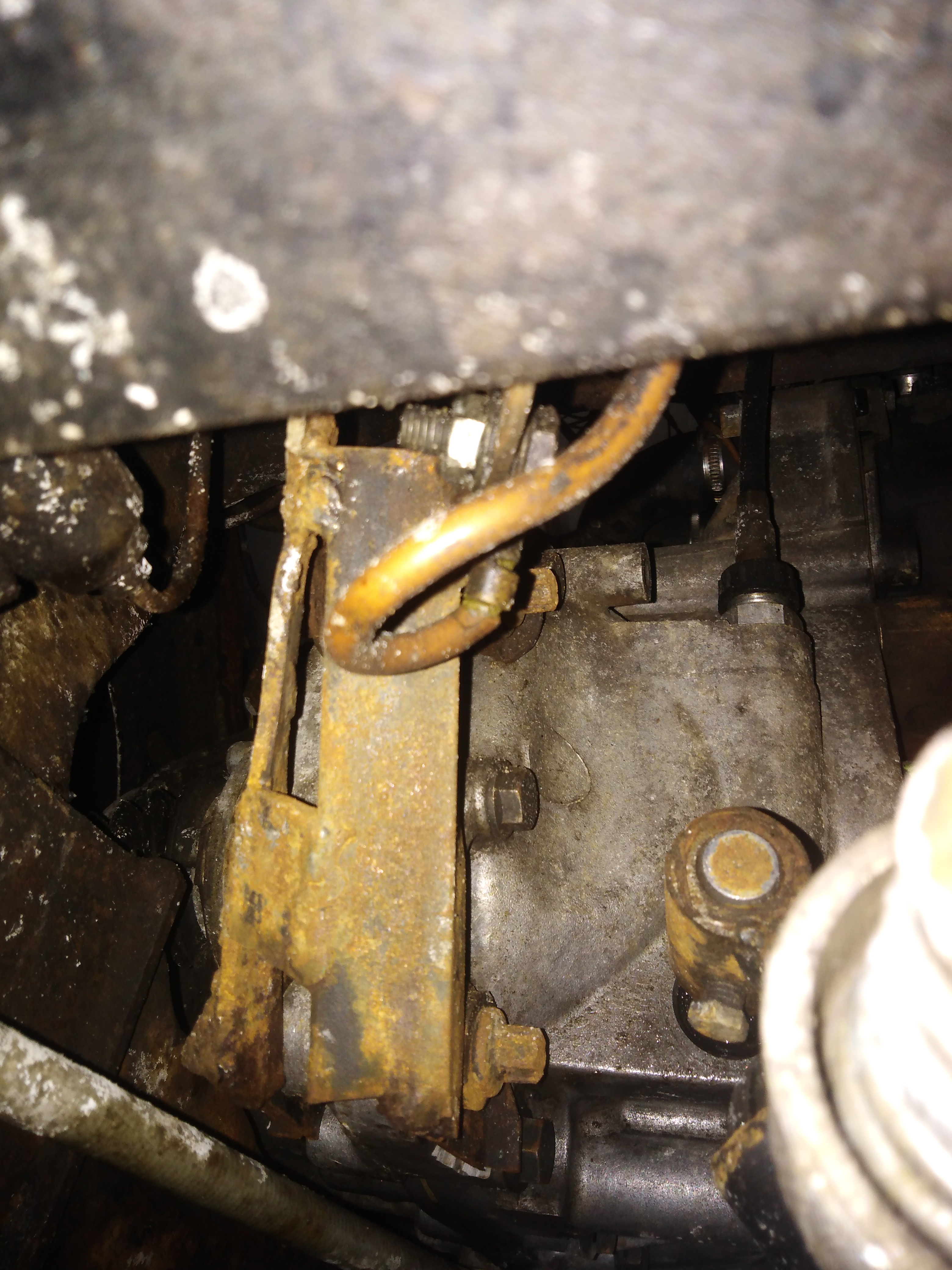

Подушки все родные остались. Передняя левая: зделал кронштейн с коробки вниз на подушку, на раме приварил доп. кронштейн. Задняя подушка : родной кронштейн удлинил. В салоне на родную площадку приварил "Гольф" кулису, дальше в кузов изобрёл вторую втулку.
Будет время фото скину.

Передняя левая подушка
https://upforme.ru/uploads/0000/c2/97/1124/t376958.jpg
https://upforme.ru/uploads/0000/c2/97/1124/t279716.jpg
https://upforme.ru/uploads/0000/c2/97/1124/t683141.jpg
https://upforme.ru/uploads/0000/c2/97/1124/t772372.jpg

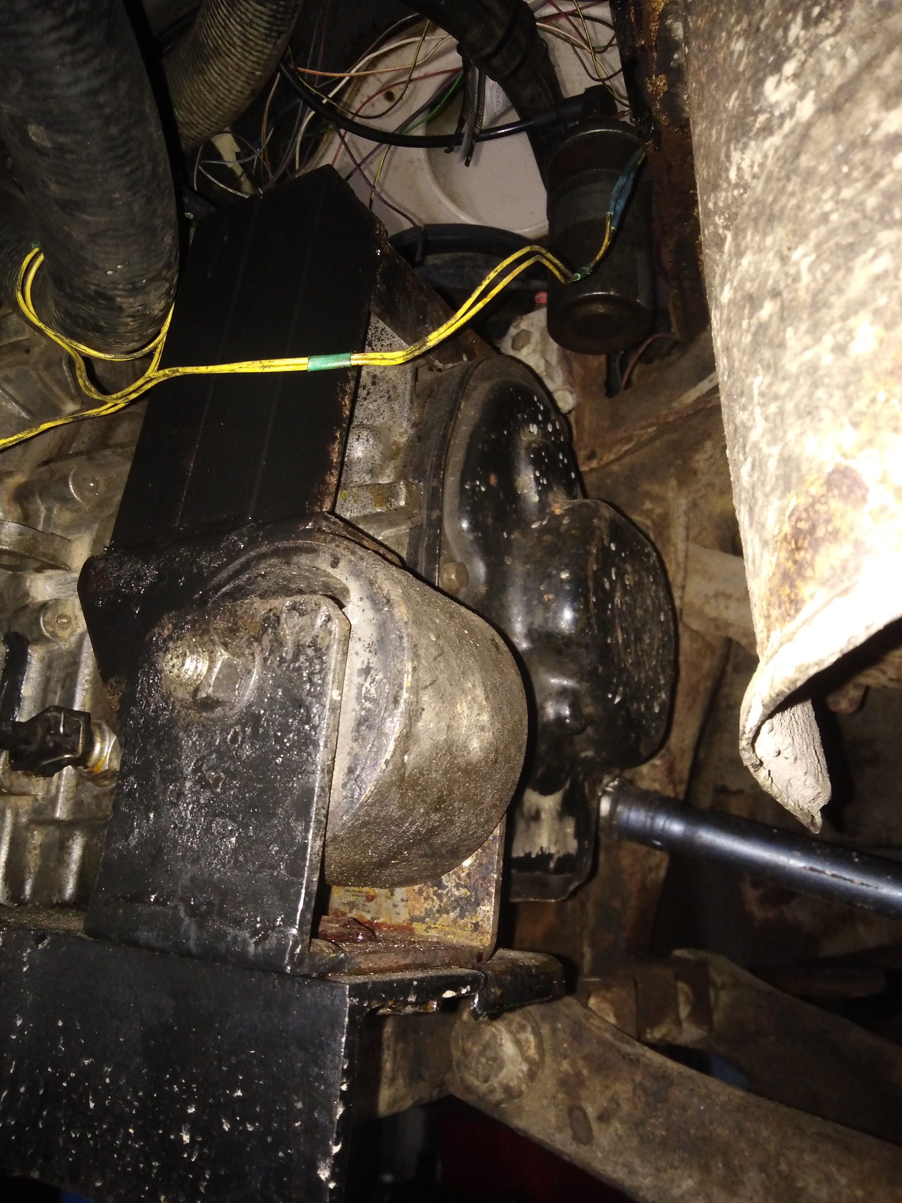

Задняя левая
https://upforme.ru/uploads/0000/c2/97/1124/t403887.jpg
https://upforme.ru/uploads/0000/c2/97/1124/t952345.jpg
https://upforme.ru/uploads/0000/c2/97/1124/t163615.jpg
https://upforme.ru/uploads/0000/c2/97/1124/t215758.jpg
https://upforme.ru/uploads/0000/c2/97/1124/t135805.jpg

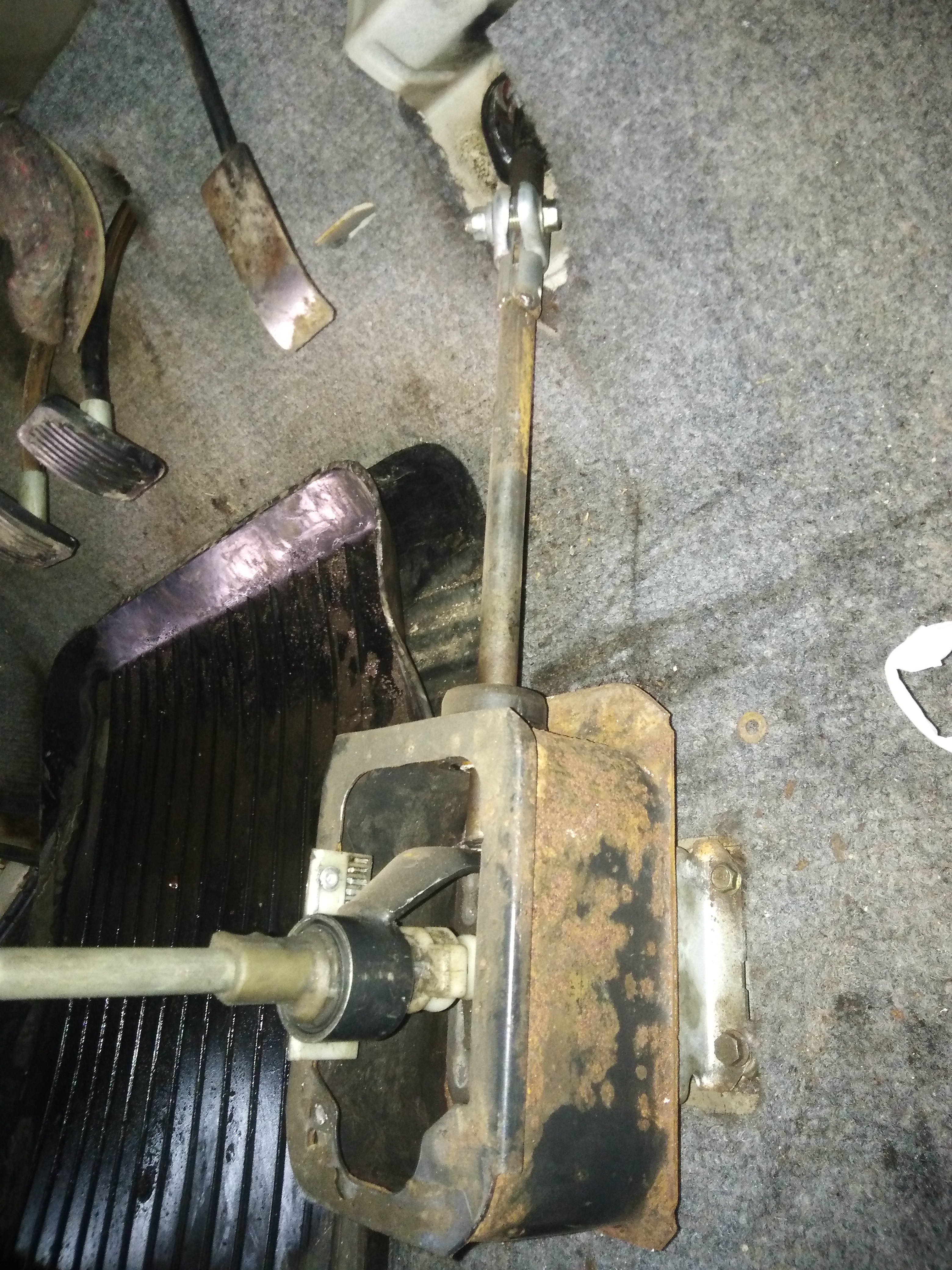

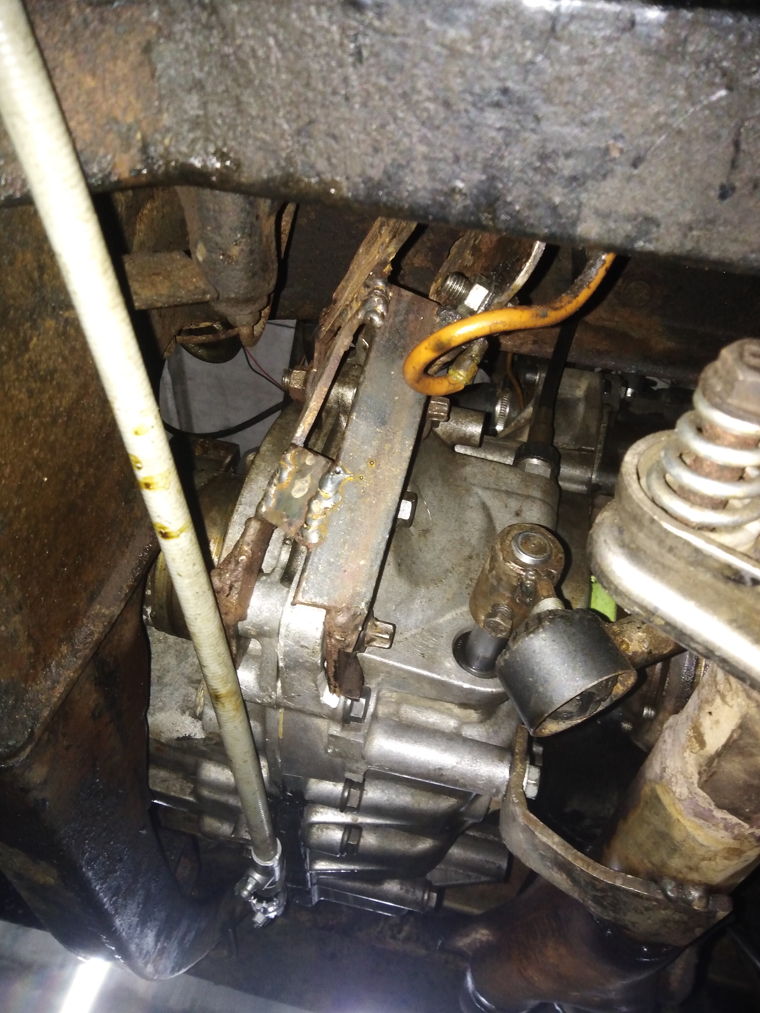

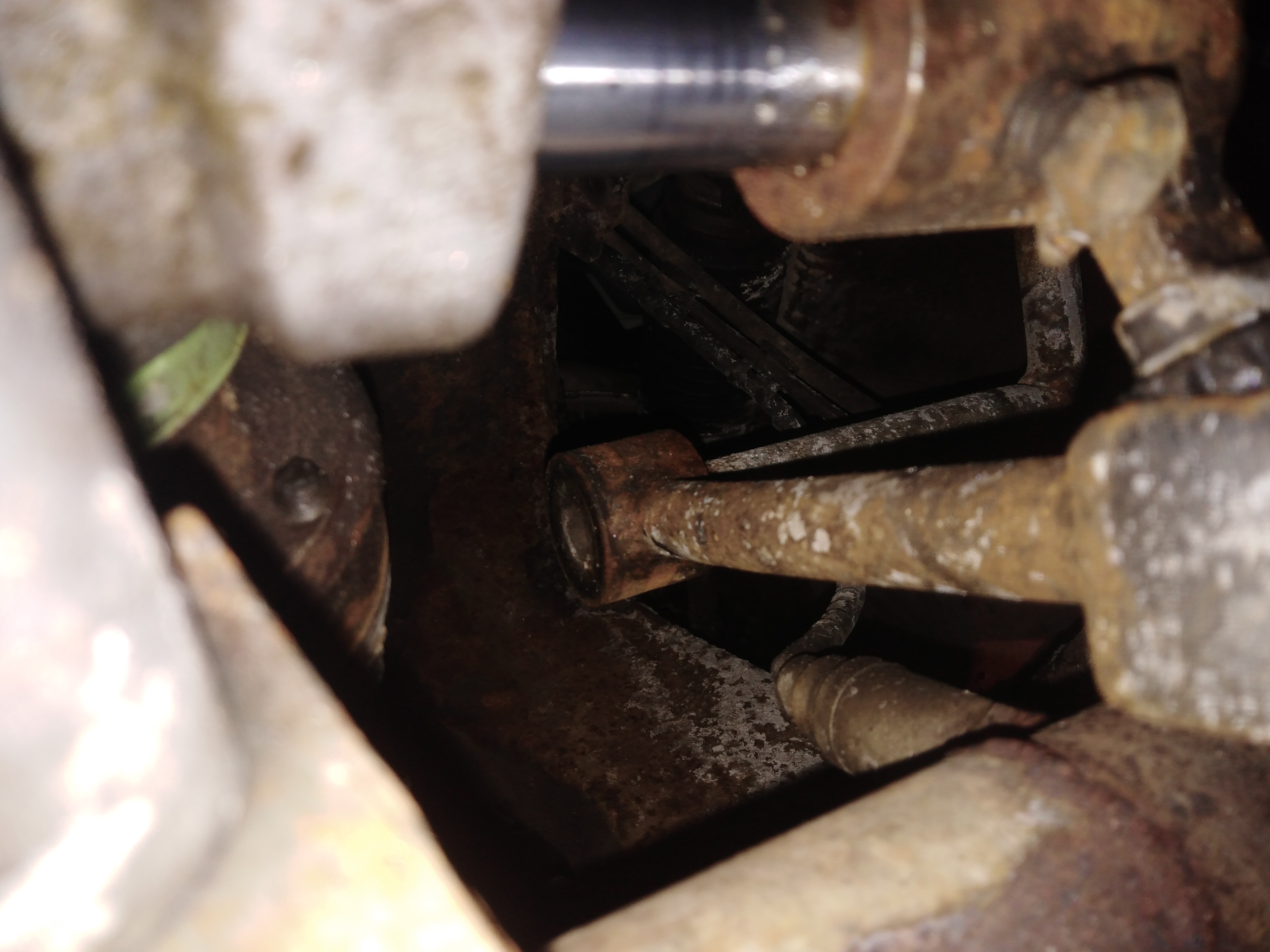

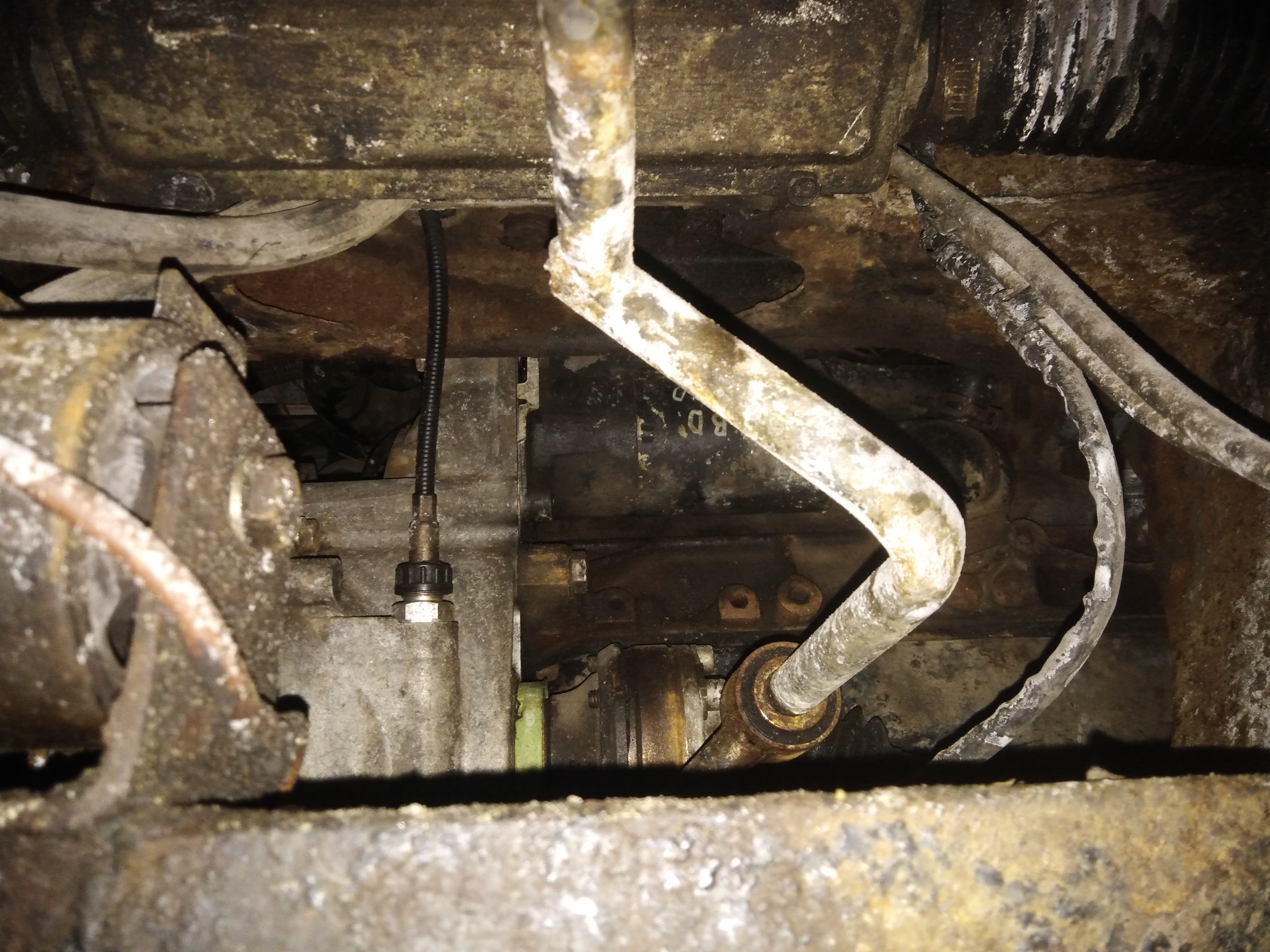

Кулиса
https://upforme.ru/uploads/0000/c2/97/1124/t507415.jpg
https://upforme.ru/uploads/0000/c2/97/1124/t637925.jpg
https://upforme.ru/uploads/0000/c2/97/1124/t148893.jpg
https://upforme.ru/uploads/0000/c2/97/1124/t519973.jpg
https://upforme.ru/uploads/0000/c2/97/1124/t792609.jpg
https://upforme.ru/uploads/0000/c2/97/1124/t299759.jpg
https://upforme.ru/uploads/0000/c2/97/1124/t834959.jpg
https://upforme.ru/uploads/0000/c2/97/1124/t669454.jpg
https://upforme.ru/uploads/0000/c2/97/1124/t439770.jpg
https://upforme.ru/uploads/0000/c2/97/1124/t60197.jpg
Рычаг кривой "родной" приварю...
В моторном отсеке на конце рычага двухрядный подшипник.
Отредактировано Kapbl4 (2021-12-28 22:09:33)

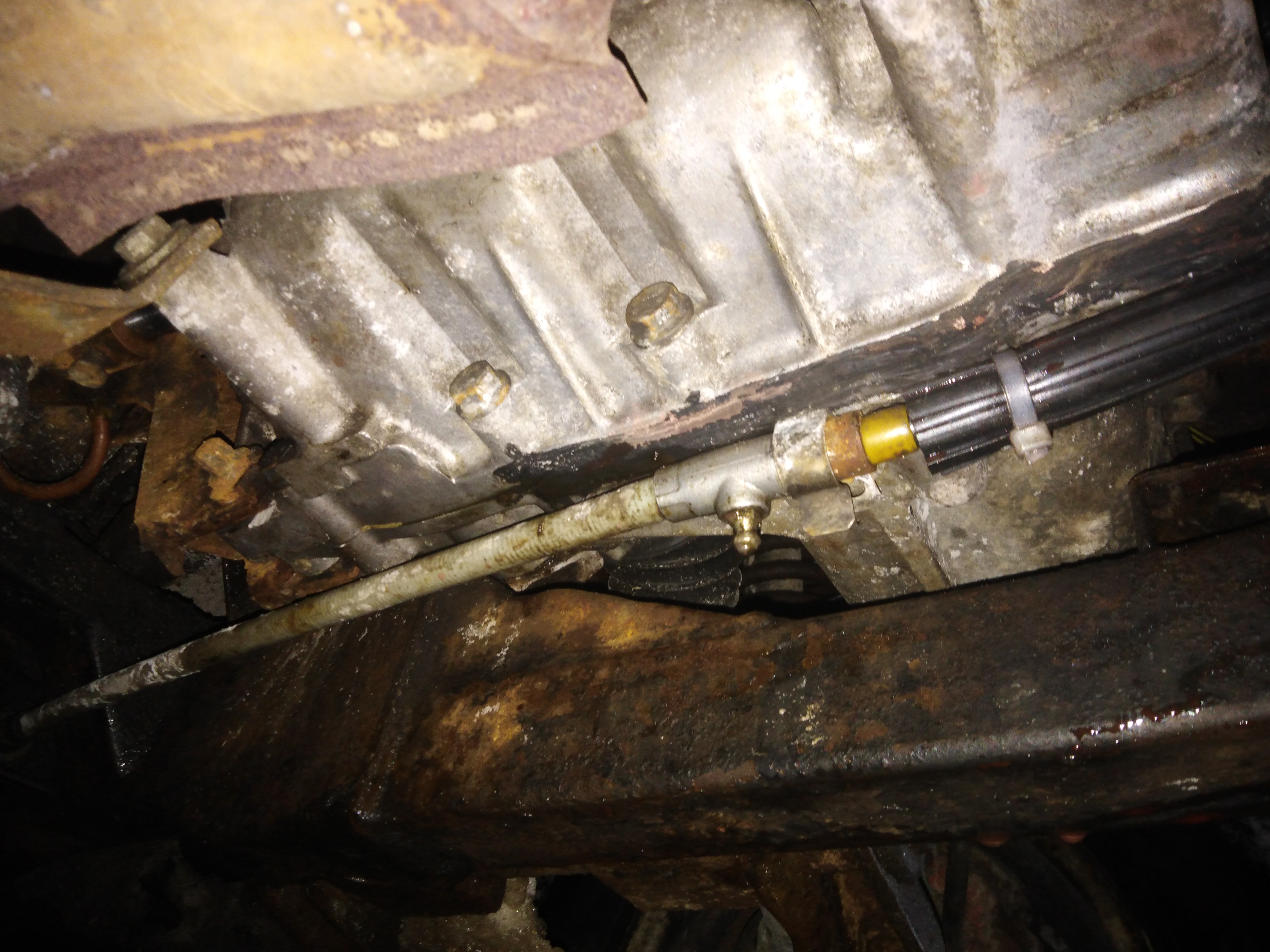

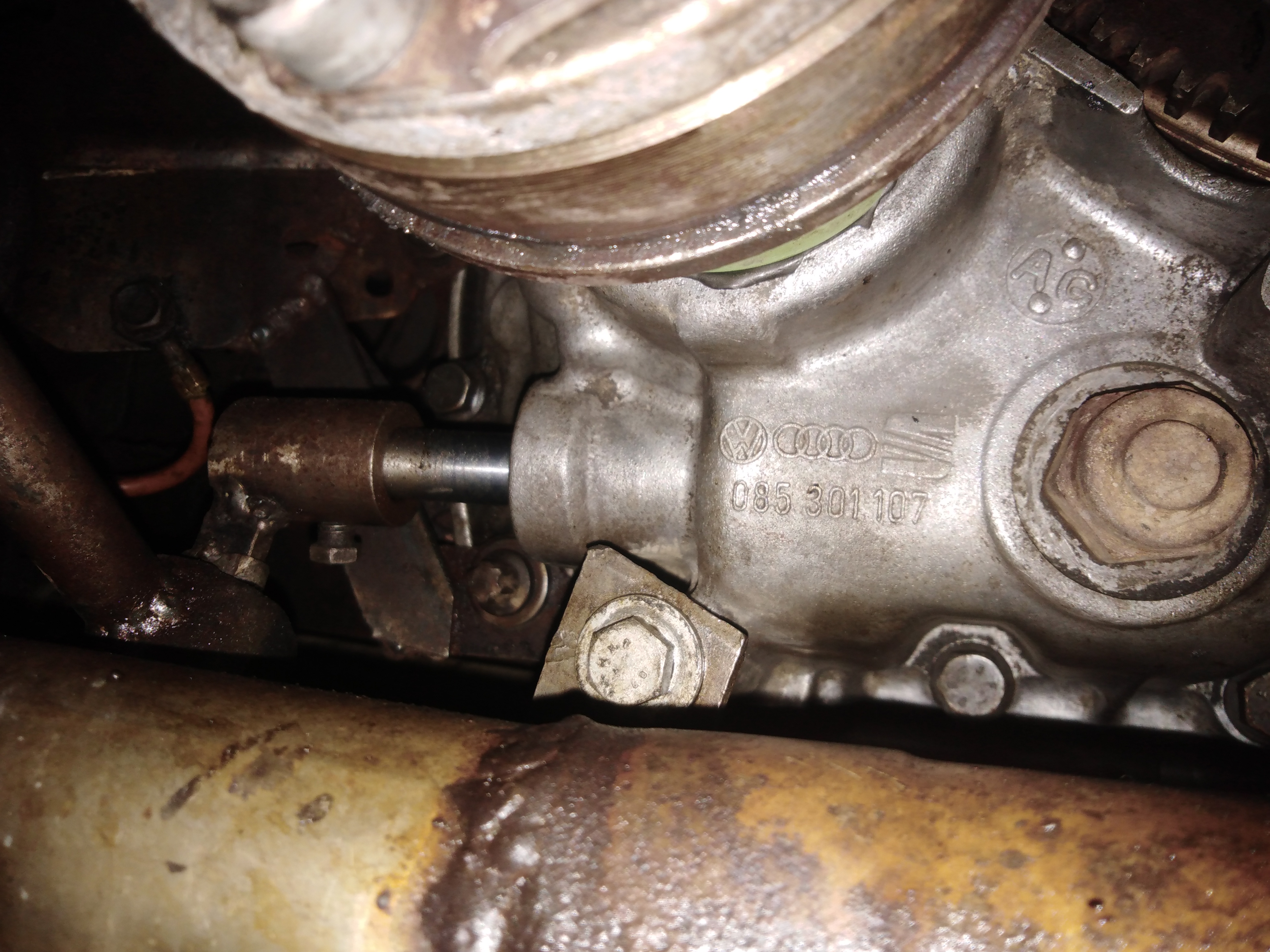

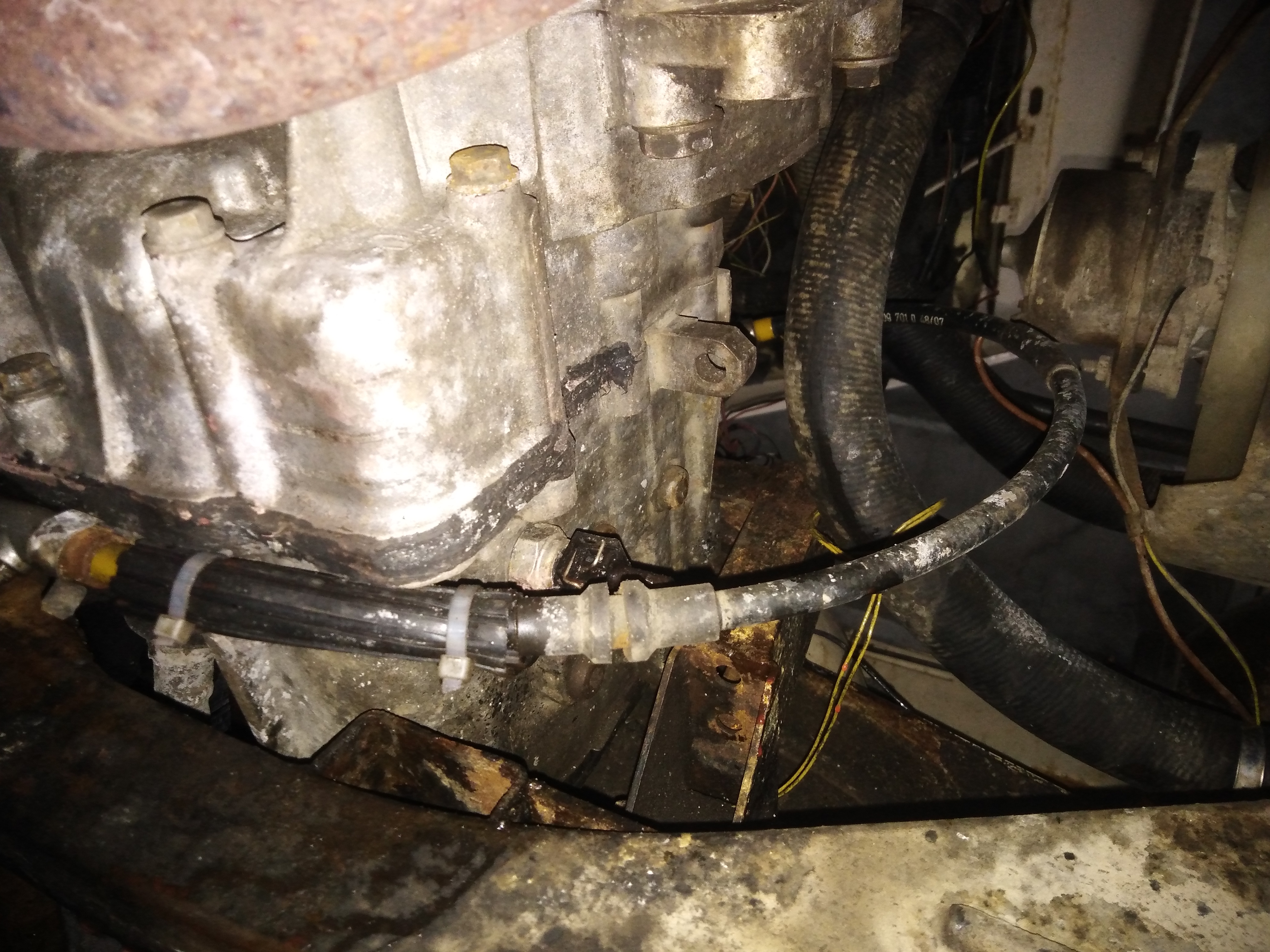

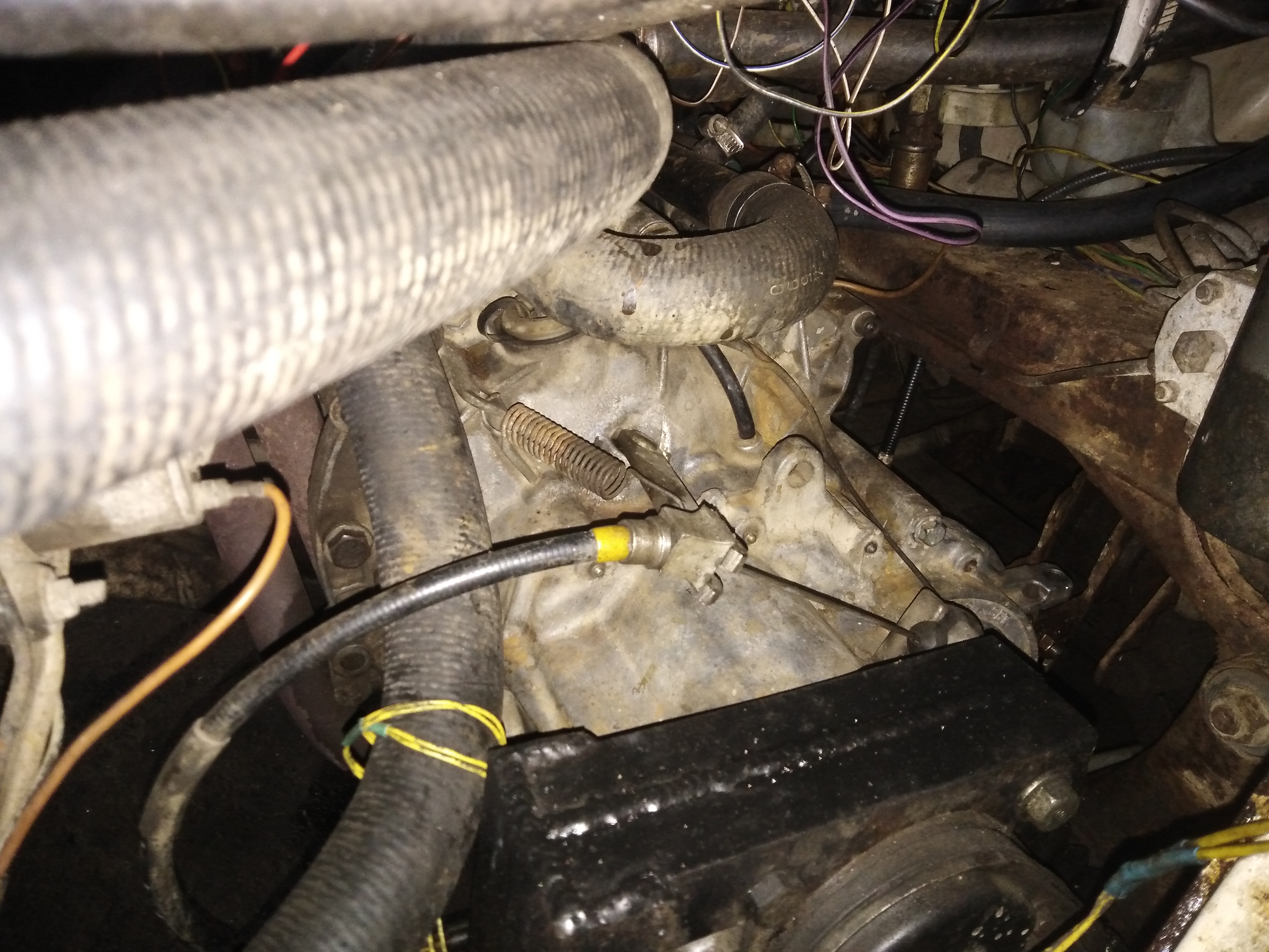

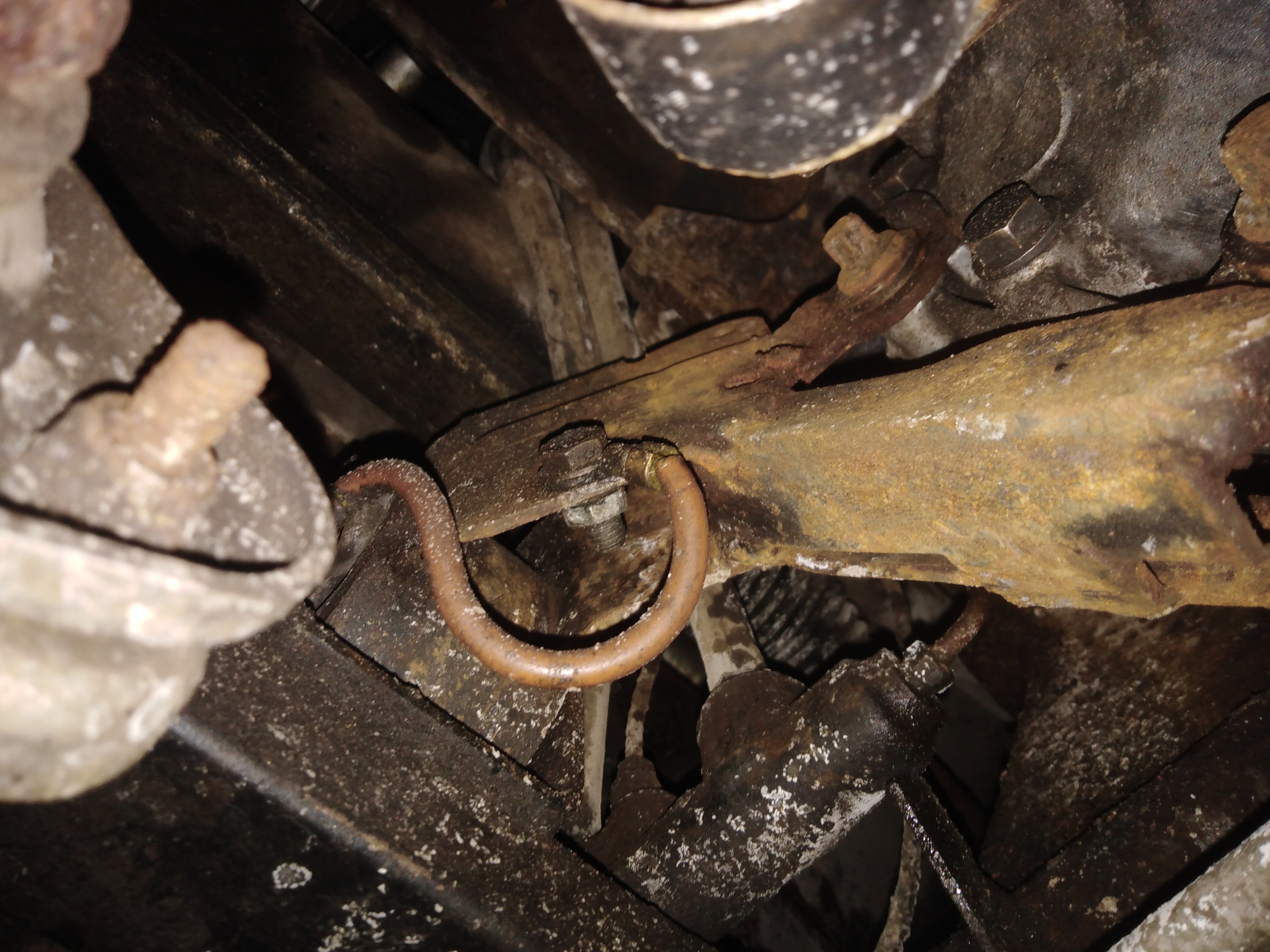

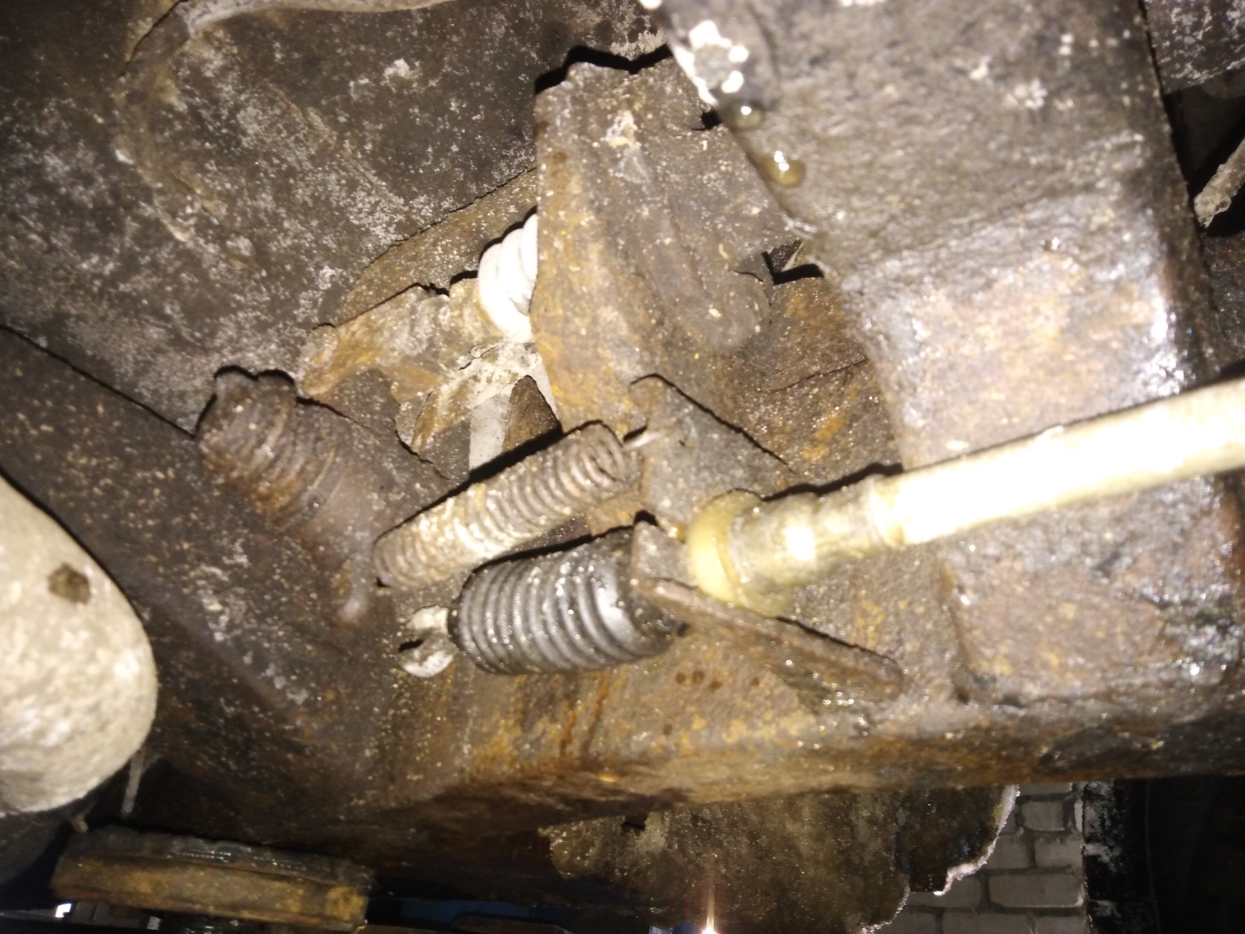

Трос спления
https://upforme.ru/uploads/0000/c2/97/1124/t75154.jpg
https://upforme.ru/uploads/0000/c2/97/1124/t270660.jpg
https://upforme.ru/uploads/0000/c2/97/1124/t105267.jpg
https://upforme.ru/uploads/0000/c2/97/1124/t27700.jpg
https://upforme.ru/uploads/0000/c2/97/1124/t678429.jpg

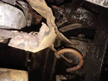

От педали оплётка "родная" после масленки другая, трос по длине другой от ручника ставил.
Кольцо к тросу приварил.
Отредактировано Kapbl4 (2021-12-28 22:05:35)
