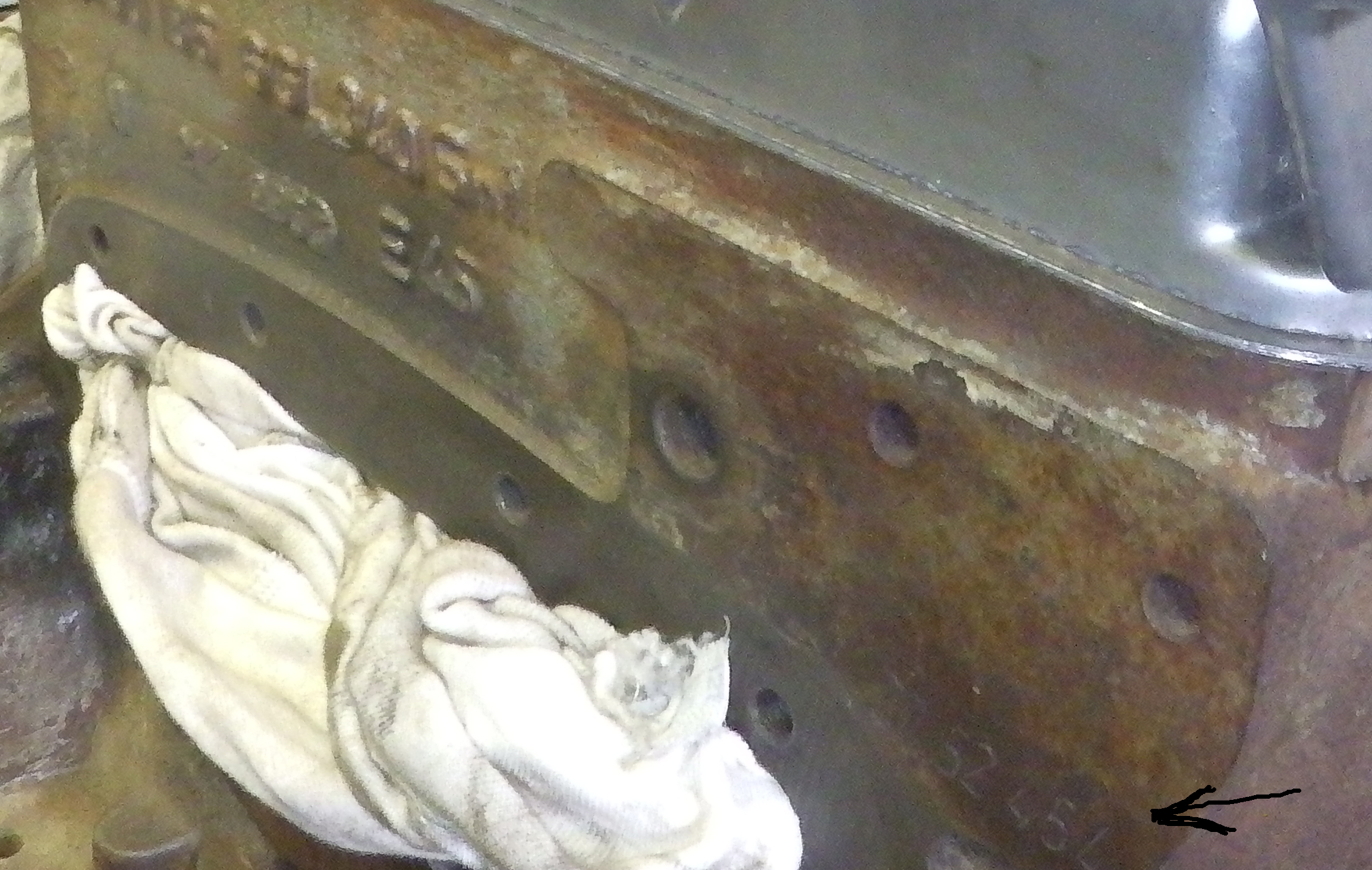

И подскажи мне пожалуйста где находится номер шасси ( у меня тачка 75го года , тогда еще вин номера не было ) и номер двигателя где7
Nikita написал(а):
номер двигателя где
Номер двигателя спереди справа около впускного коллектора. Номер рамы можно увидеть спереди, открыв капот, кажется слева на раме.
http://upforme.ru/uploads/0000/c2/97/197/t699309.jpg
