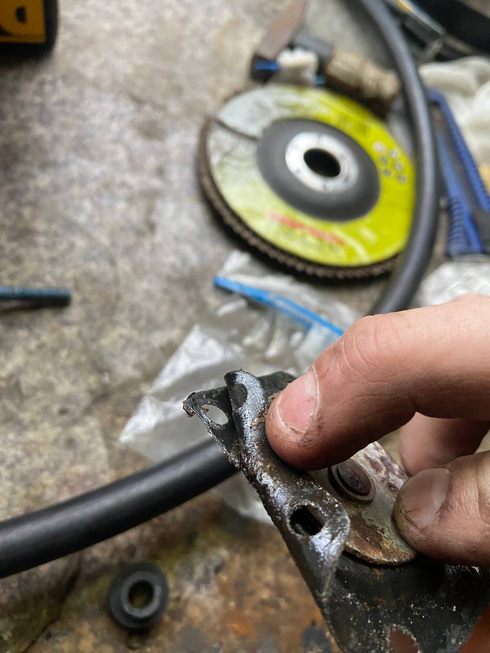

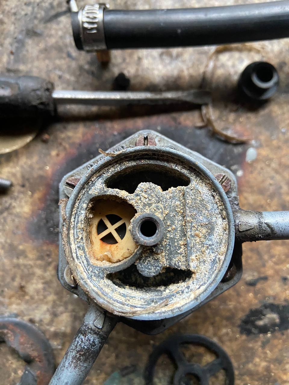

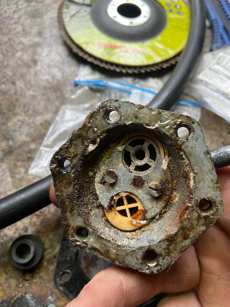

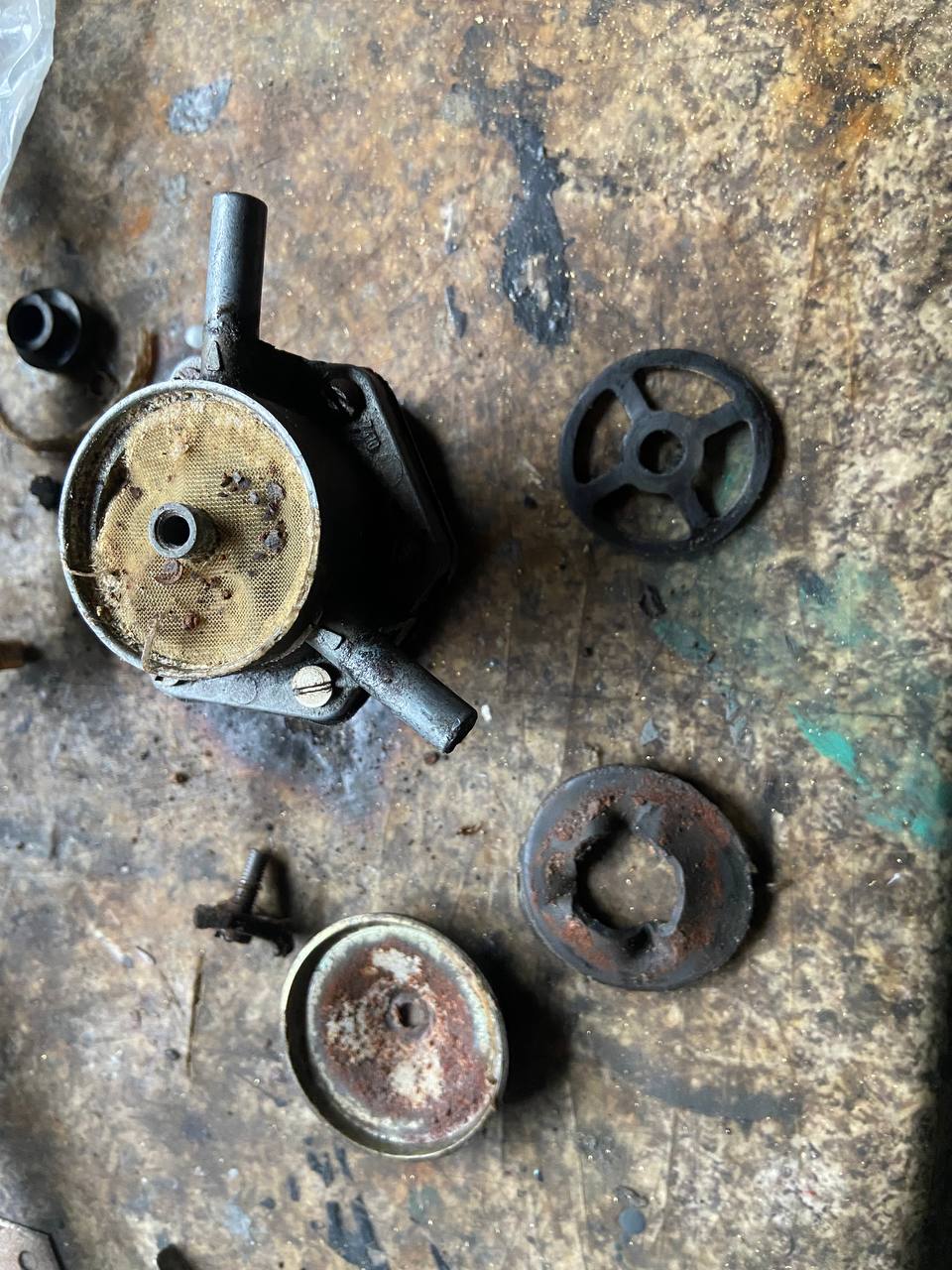

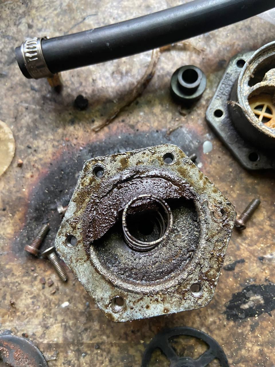

Потом нашел проблему в топливном насосе, не качал топливо совсем , разобрал его , там все печально ( смотри фото )
Нашел на авито , купил 3 шт насоса, поставил один насос, все равно не качает... Чуть позже попробую еще два других, но как мне кажется что это не поможет, визуально они чистые и целые внутри
Вопрос, может быть дело не в насосе , а что то в разряжении и  вакууме, есть ли способ как то проверить их?

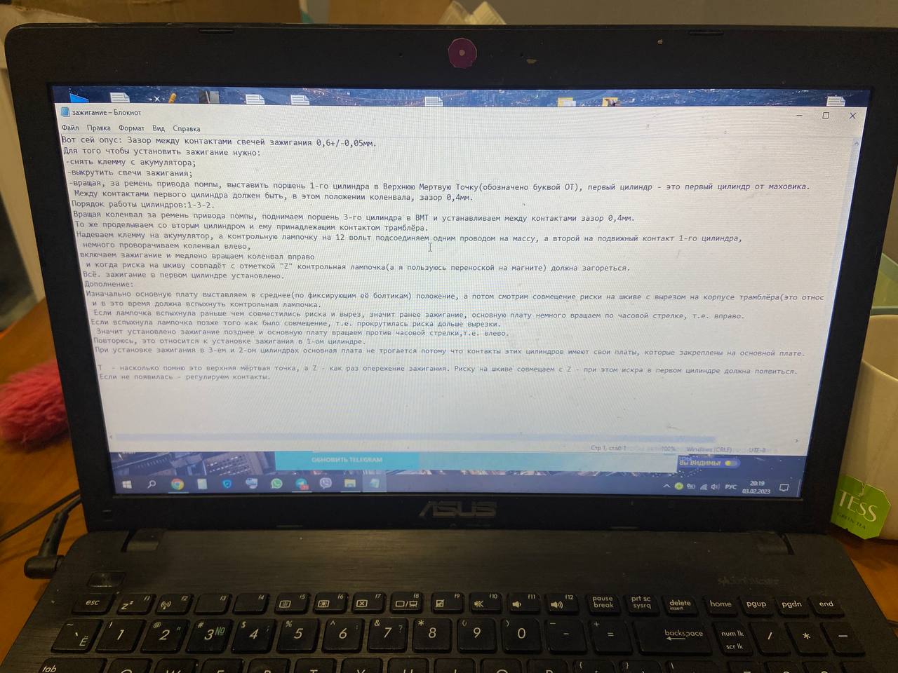

Зажигание настраивал, по методичке ( см фото)

Выкрути все свечи, положи на головке,  надень на них провода высоковольтные, покрути за ремень вал - если зажигаются в порядке 1-3-2, значит электроника работает. Если в карбе бензин есть, все должно завестись, если нет каких-нибудь проблем с поршнями и кольцами. Проверь компрессию, чтобы убедиться, что с ними все нормально. Ну сними шланг с насоса, сунь его в бутылку - убедись, что он качает, покрутив стартером. Двигатель у меня заводился даже при неработающей второй свече...
