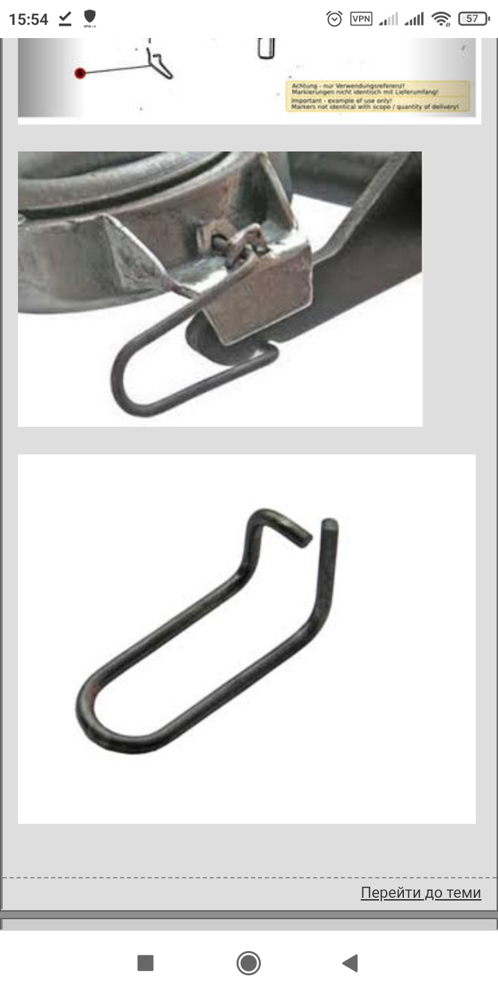

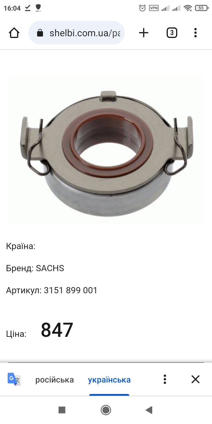

И снова добрый вечер 👋 извините, может уже тема разговора была,ну нет времени искать. Нужен выжимной подшипник 😞😞😞 с пружинками как на фото. По коду SACHS 3151 868 001 не нахожу, подскажите аналоги,или что нибудь. Моторы то с гольфом одинаковые,а вот выжимной хрен знает 😞 http://upforme.ru/uploads/0000/c2/97/1247/t672917.jpg
http://upforme.ru/uploads/0000/c2/97/1247/t18358.jpg
спасайте ☺️💪🤗

  Зацепы можно сделать из упругой проволоки. Наплевательски и типа и так сойдёт, и Х его не возьмёт, так нельзя.
Надо ставить дополнительно пружину на саму вилку, для лучшего отхода назад. Я ставил от крышки газовой плиты. Цеплял за рычаг, а другой стороной за дефлектор Карлсона.
Отредактировано ВВС (2023-09-01 13:20:47)
и где её взять ?  на ум приходит , только металический венчик , для взбития  яиц . в кулинарии но там проволка чуть тоньше .
