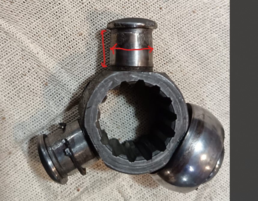

Ищу кого-то, кто может замерить для меня некоторые внутренние размеры трипода Wartburg 353/312 (который на 14 шлицов)
https://upforme.ru/uploads/0000/c2/97/1317/t953530.jpg

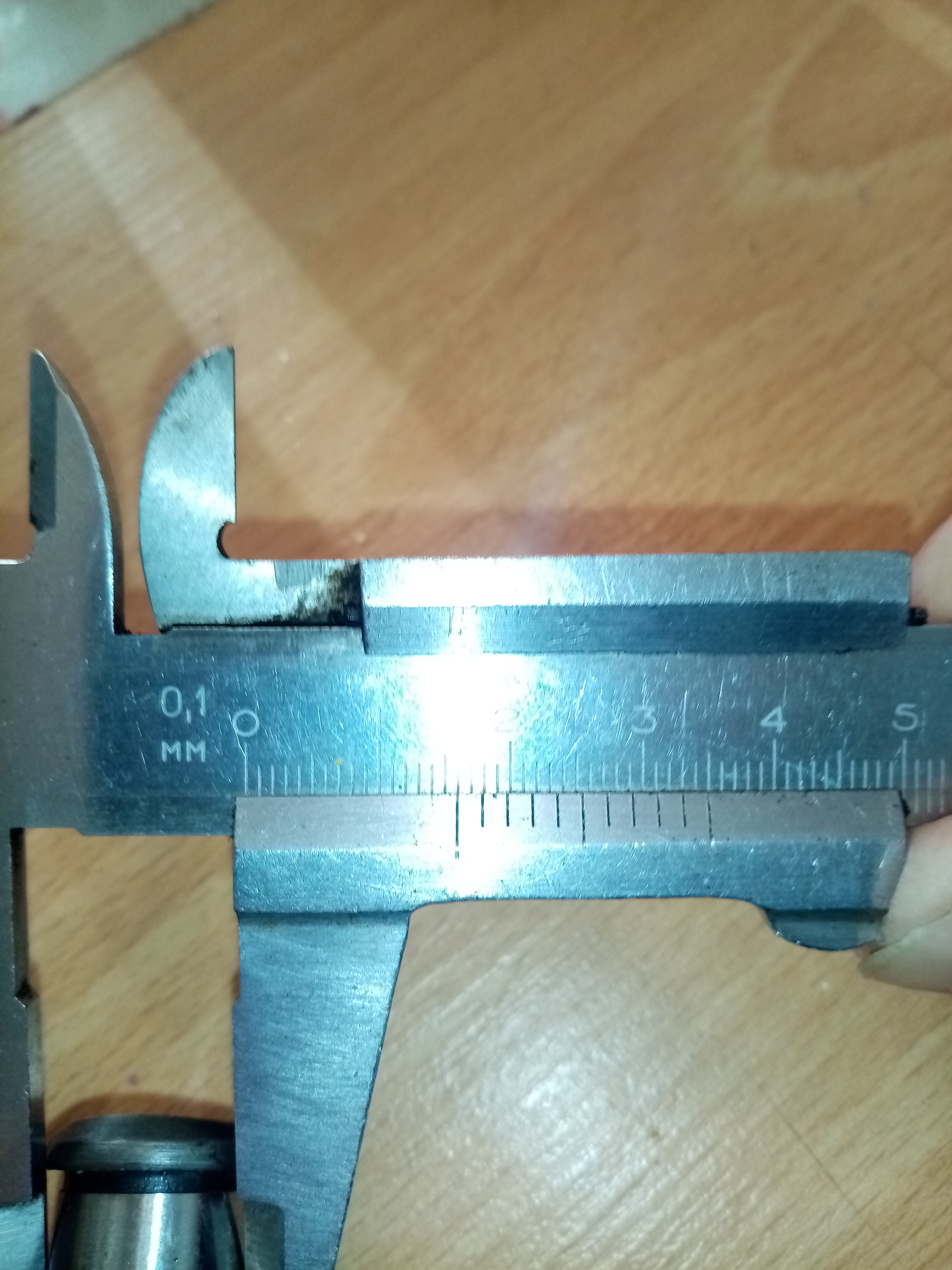

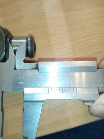

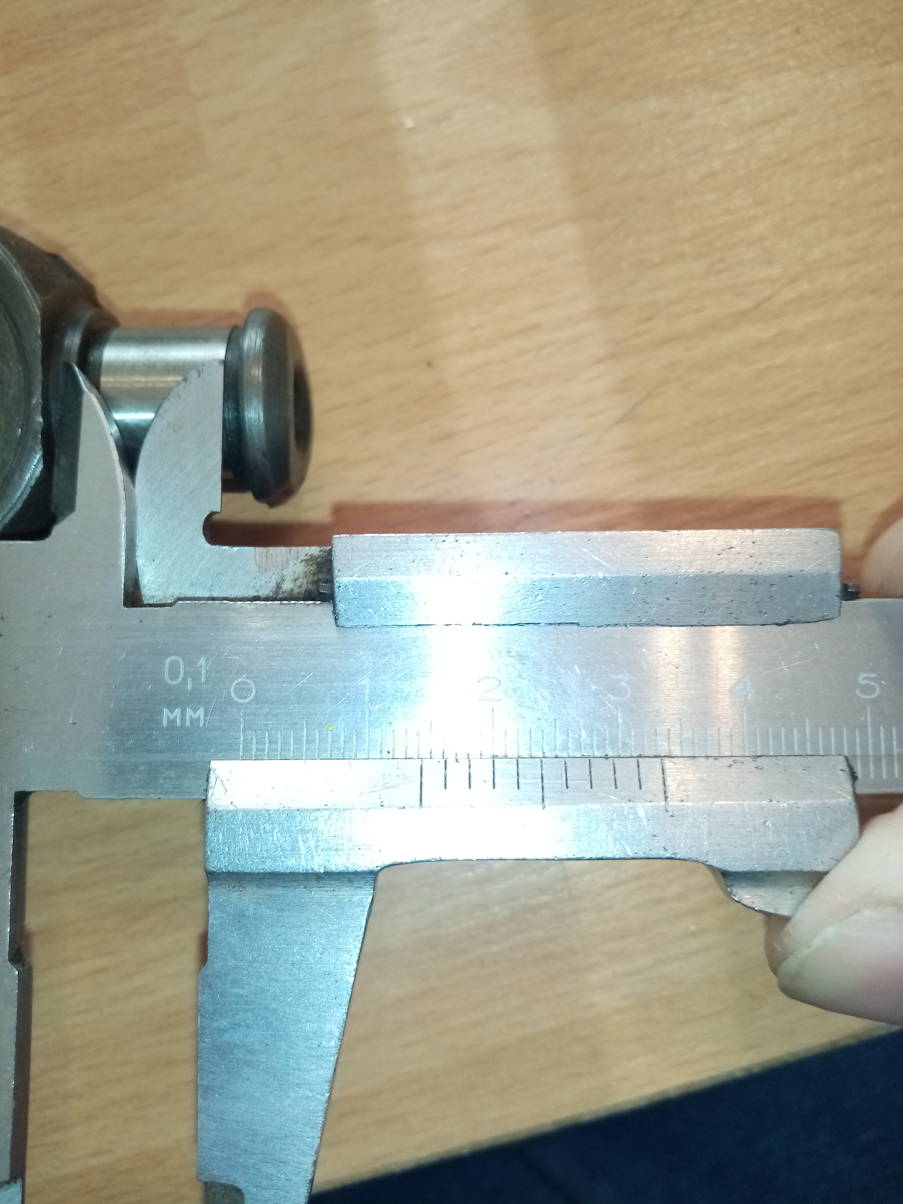

Получилось глянуть?
С 1.3.

Спасибо, микрометром не надо, у меня на ремонтной полуоси произведенной в ГДР(судя по всему на заводе wartburg, но к другому авто, dacia 1310) используются трипоиды с 14 шлицами , гуглеж показал, что такие были только у вартбурга, и как следствие нужно было понять насколько сильно эти трипоиды унифицированы с wartburg (другими словами, имеет ли мне смысл купить в германии оригинальные трипоиды вартбург, чтобы отремонтировать эту полуось)
Судя по вашим замерам, все размеры  совпали, Спасибо!
Понял. Немножко усомняшети или поняли Вы мою сноску 1.3, я замеры сделал с трипоида Вартбург 1.3

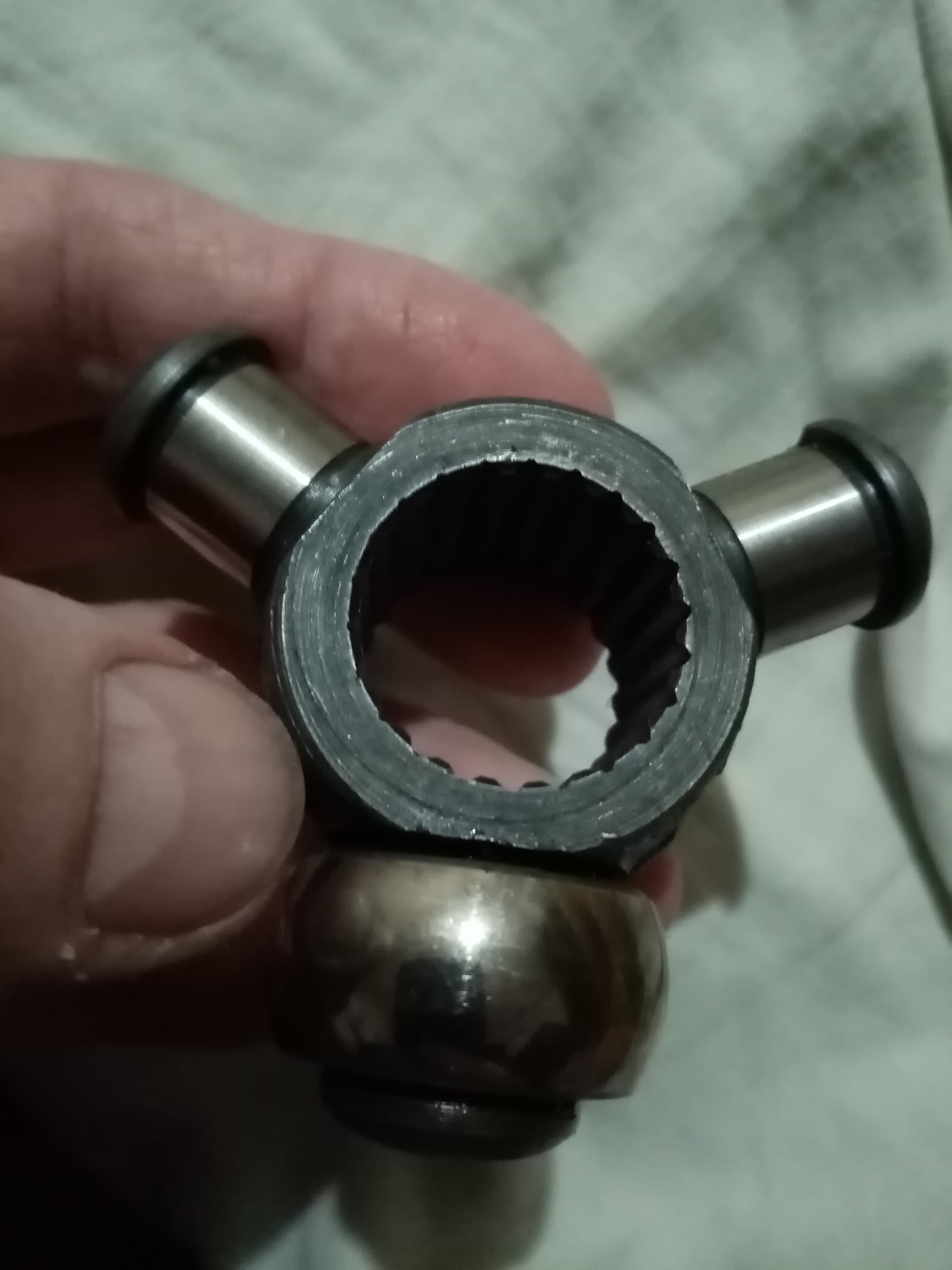

А ваш трипоид на 14 шлицов?
Мдя, вот тут и кроются подвохи, шлицов 21.
