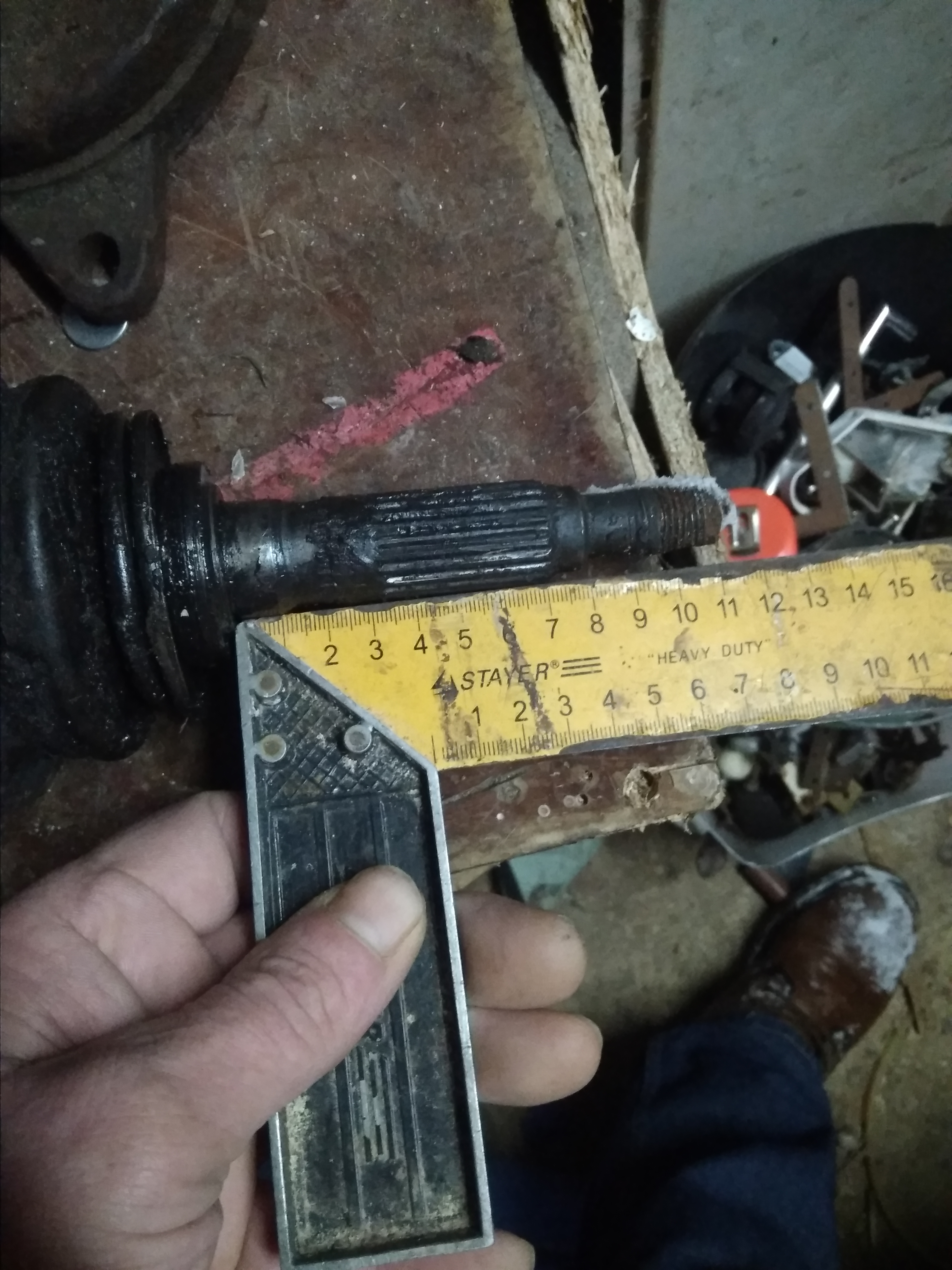

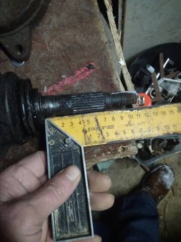

Парни, кто подскажет длину хвостовика гранаты котороя идёт в колесо. Если можно и размер от начало резьбы до шлицов.
  Не разбирать же мне это трахомудье в варте,что бы замереть.
54
длиннее чем на ниве , ровно на ширину гайки  :D
55
56
был  сегодня  в деревне , залез на склад  . :D   штангель  под руку не попался , только так , ну там понятно  :glasses:
https://upforme.ru/uploads/0000/c2/97/178/t973328.jpg
