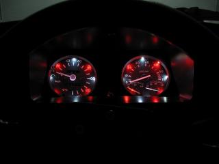

http://upforme.ru/uploads/0000/c2/97/14221-1.jpg
подскажите... хотелось бы сделать так же... и как я понял если делать 6 диодов по 2вт то и сопротивления никакого не нада...  :rolleyes: но вопрос такой... саму панель нада переделывать (дырки под диоды сверлить или ещё что-то), или нужно просто закрепить диоды по кругу и все  :question:
или если я что-то недопонял, то прошу разъяснить  :blush:
подскажите... хотелось бы сделать так же... и как я понял если делать 6 диодов по 2вт то и сопротивления никакого не нада...   но вопрос такой... саму панель нада переделывать (дырки под диоды сверлить или ещё что-то), или нужно просто закрепить диоды по кругу и все
аппп тоже хотелось бы узнать, как датчики переделать и т.д.
лучше конечно на авторынке поискать отдельные диоды на 12 вольт ( в подсветках применяются, в распылителе омывателя...), т.к. с подбором можно промахнуться. Или брать на радиорынке сразу диод и к нему резистр, продователи сами подбирут, и подключать все паралельно - в смысле спайки сопротивление+ диод, а сопротивления последовательно с каждым своим диодом. Немного больше возни, но надежней.

Я себе так на грузовой IFA сделал, диоды белые, ну не нравится мне все остальное и когда долго едешь всякая синева напрягает. Снял стекло под ним обадок идет, диоды положил между ободком и шкалой светят Класс. Вставлял на штатные места диодов не хватает ну или надо какието сверх яркие но цена будет другой. В принципе как на фото ( фото не передает как в реале).
