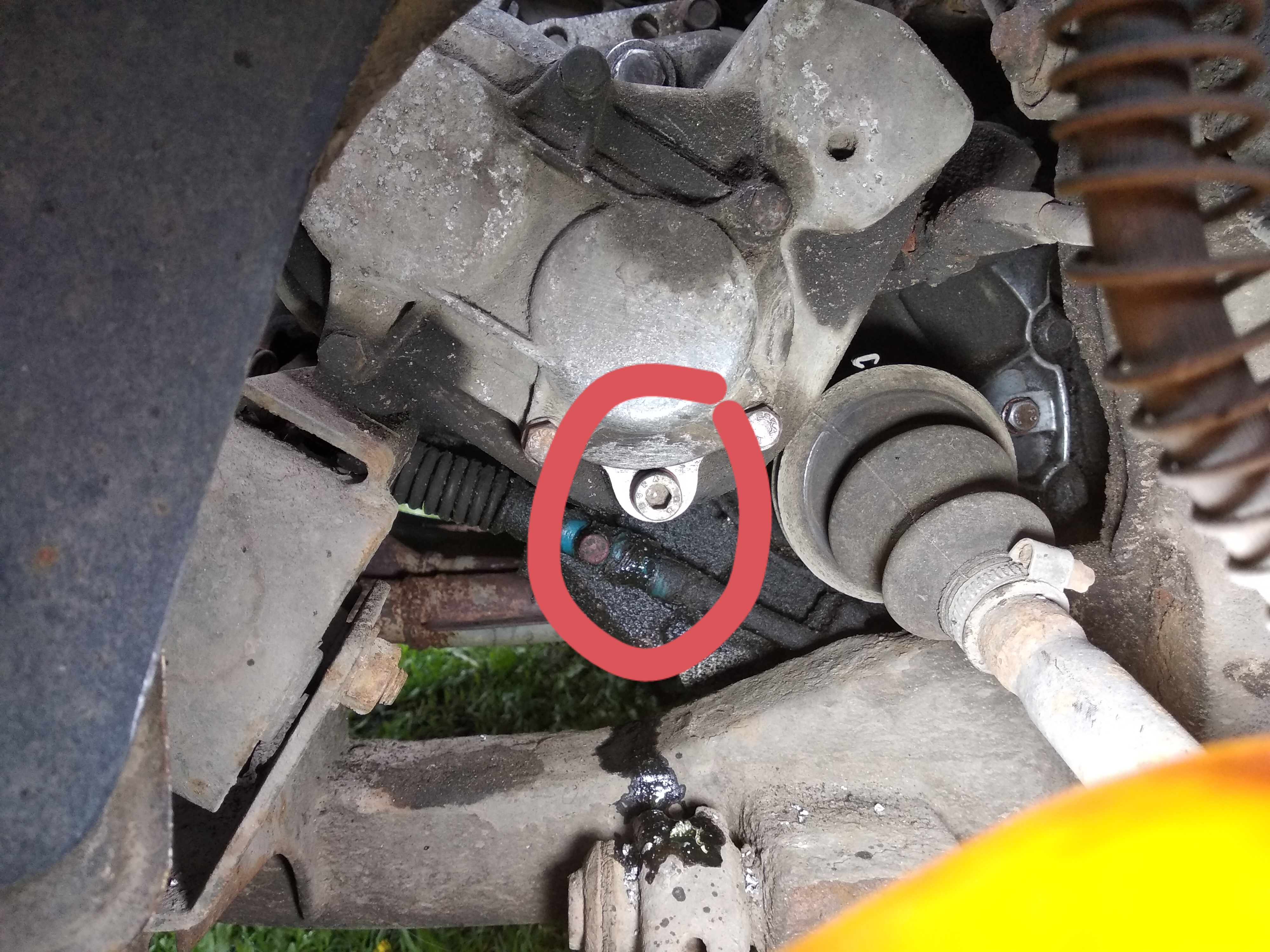

Aurora2018
Если сальник держит - ездий дальше  :smoke:
963
Aurora2018
Да вот не понятно... то ли сальник пропускает, то ли уплотнитель на штоке переключения передач.
Ладно, буду гранату менять и сальник поменяю.

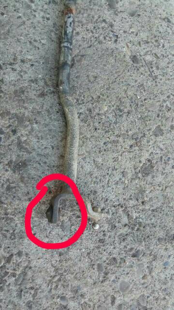

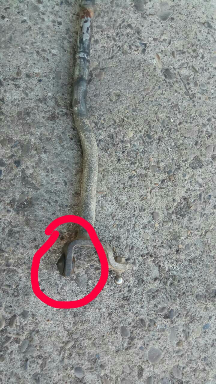

Здравствуйте уважаемые форумчане! Подскажите, пожалуйста, может кто-то подобрал эту пластиковую втулочку с чего-то? Моя посыпалась и потерялась((http://upforme.ru/uploads/0000/c2/97/1131/t611125.jpg

Не знаю куда впихнуть...  Это для тех у кого каробас ссыт а лазить проверять уровень гимор ...https://upforme.ru/uploads/0000/c2/97/39/t829611.jpg

На форуме есть тема переделки этого вертолёта переключения кпп из за этой втулки.
  Кажись Вася 72 эту тему разьъеснял. С ланоса нужно купить приблуду и сварить эти части, проблема уходит.
  С наскоку так просто не решить. Если и решается, то временно.
  Если конкретно, то только переделка.
