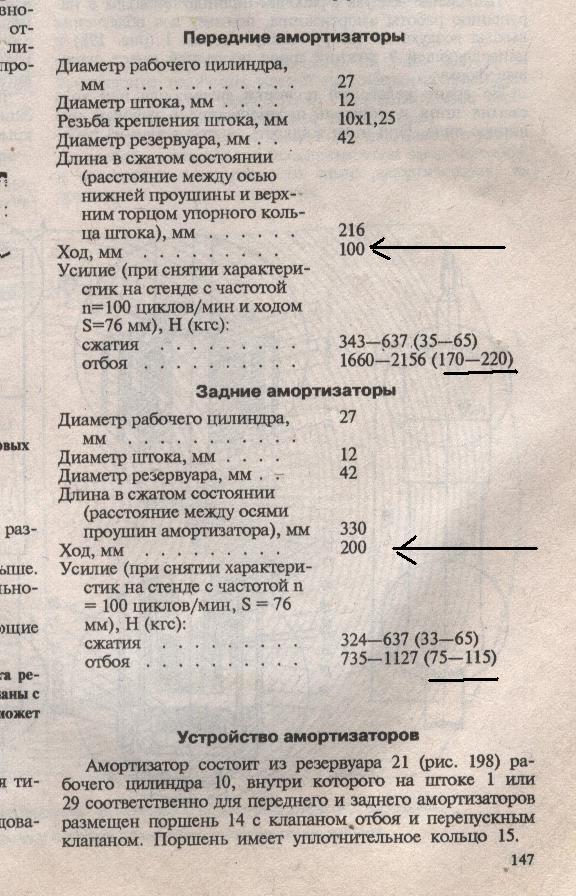

ВАЗовские передние - короткие!!!Вообще тут можно почитать характеристики амортизаторов отечественных http://www.z-saaz.ru
Волговские самые подходящие по характеристикам - и по размерам и по ходам сжатия-отбоя
satsa
Спасибо за ссылку. ВаЗ в ней самые короткие по размеру ,что не страшно, но вот ход самый маленький 88мм. У нас судя по размерам с фото bocy ход 150 мм. Волга ход 125 мм. Хотя глянул характеристики подвески классики сам ход подвески вверх-вниз только на 10 мм меньше чем у нас.
http://upforme.ru/uploads/0000/c2/97/7508-1-f.jpg Вот нашел на форуме. Спасибо ИВАНЫЧУ  :flag: Тут ход амортизатора 100 мм.
Отредактировано Вася 72 (2011-12-07 01:06:54)
О! интересно с какой это я книжки скопировал ?  :huh:  от чего это , от ваз ? кстати , а чго вы забыли про передние амартизаторы от однотипной машины ЗаЗ ? там они кстати двухстороннего действия
ИВАНЫЧ забираю свае спасибо назад :D . Это оказывается данные с москвича а не Вартика.
