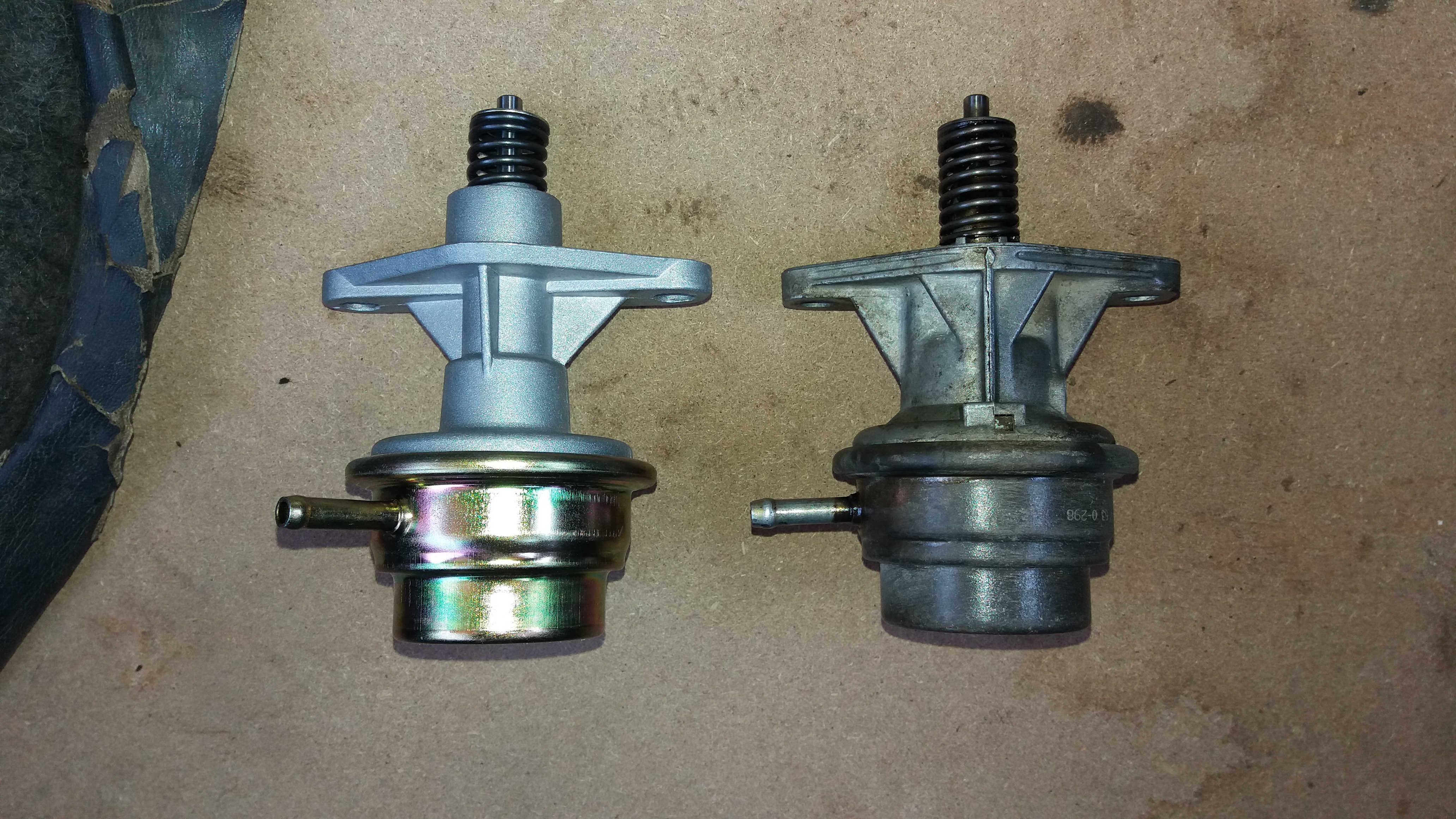

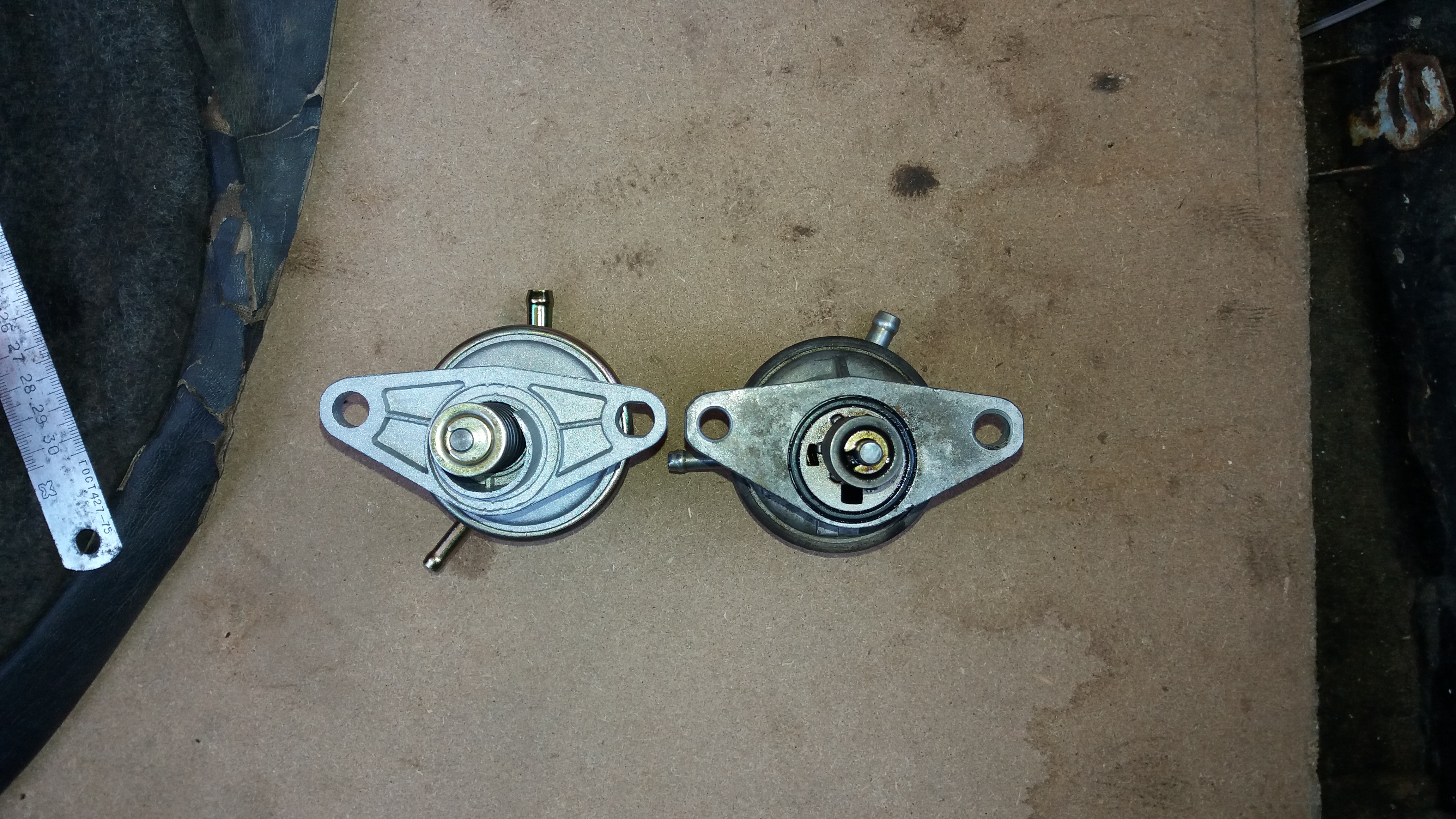

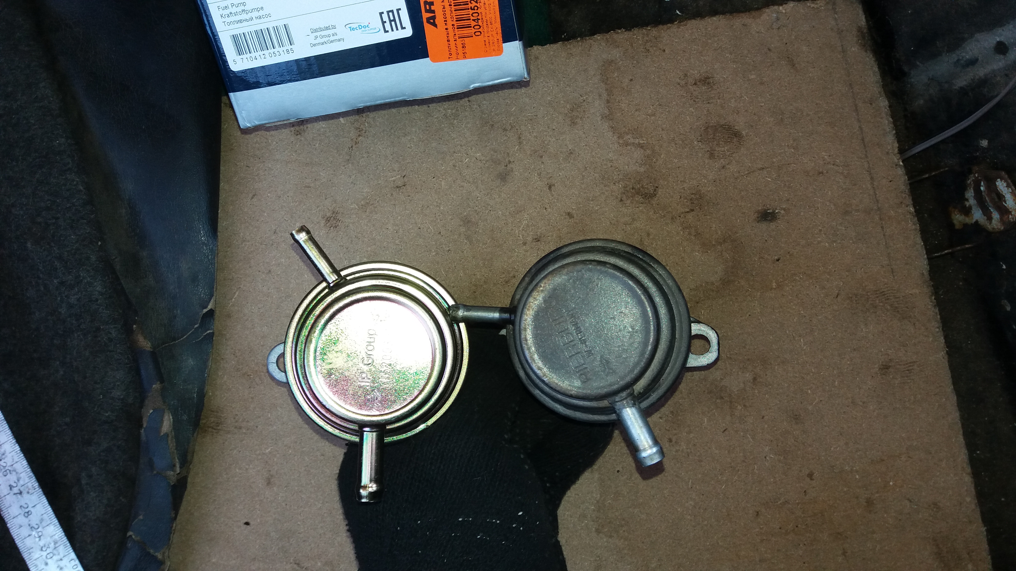

вот я что-то так и не понял есть смысл ставить электронасос? или искать механический? родной не разборный потек через воздушное отверстие, а на доноре погнутое ложе...
150
кароче, поставил с донора, а он с*ка тоже течёт через дренажное отверстие.
вообщем поставил новый от JP. Шляпа конечно,  но сейчас http://upforme.ru/uploads/0000/c2/97/1069/t274075.jpg
http://upforme.ru/uploads/0000/c2/97/1069/t601233.jpg
http://upforme.ru/uploads/0000/c2/97/1069/t133620.jpg
без работы не до жиру.
