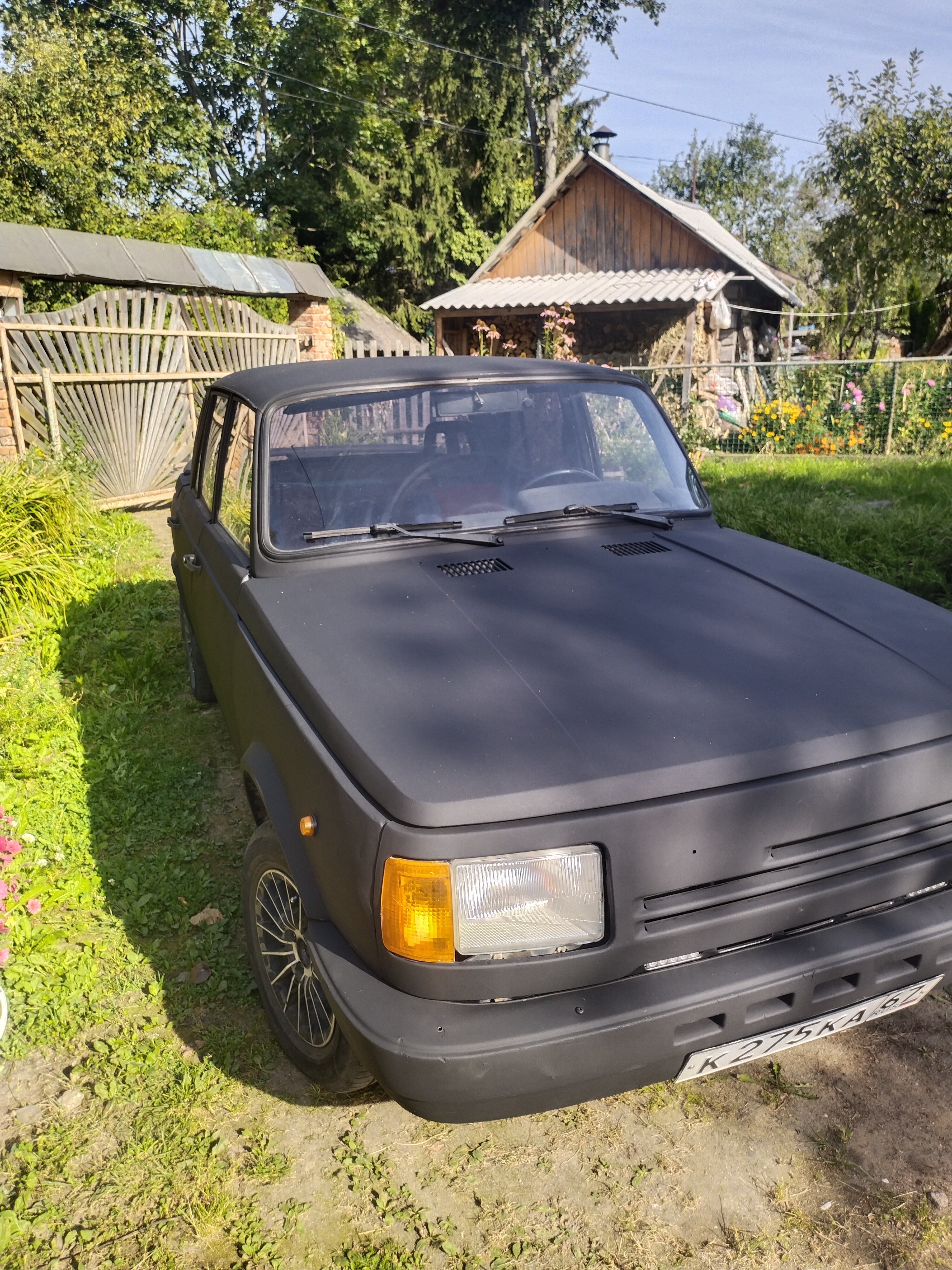

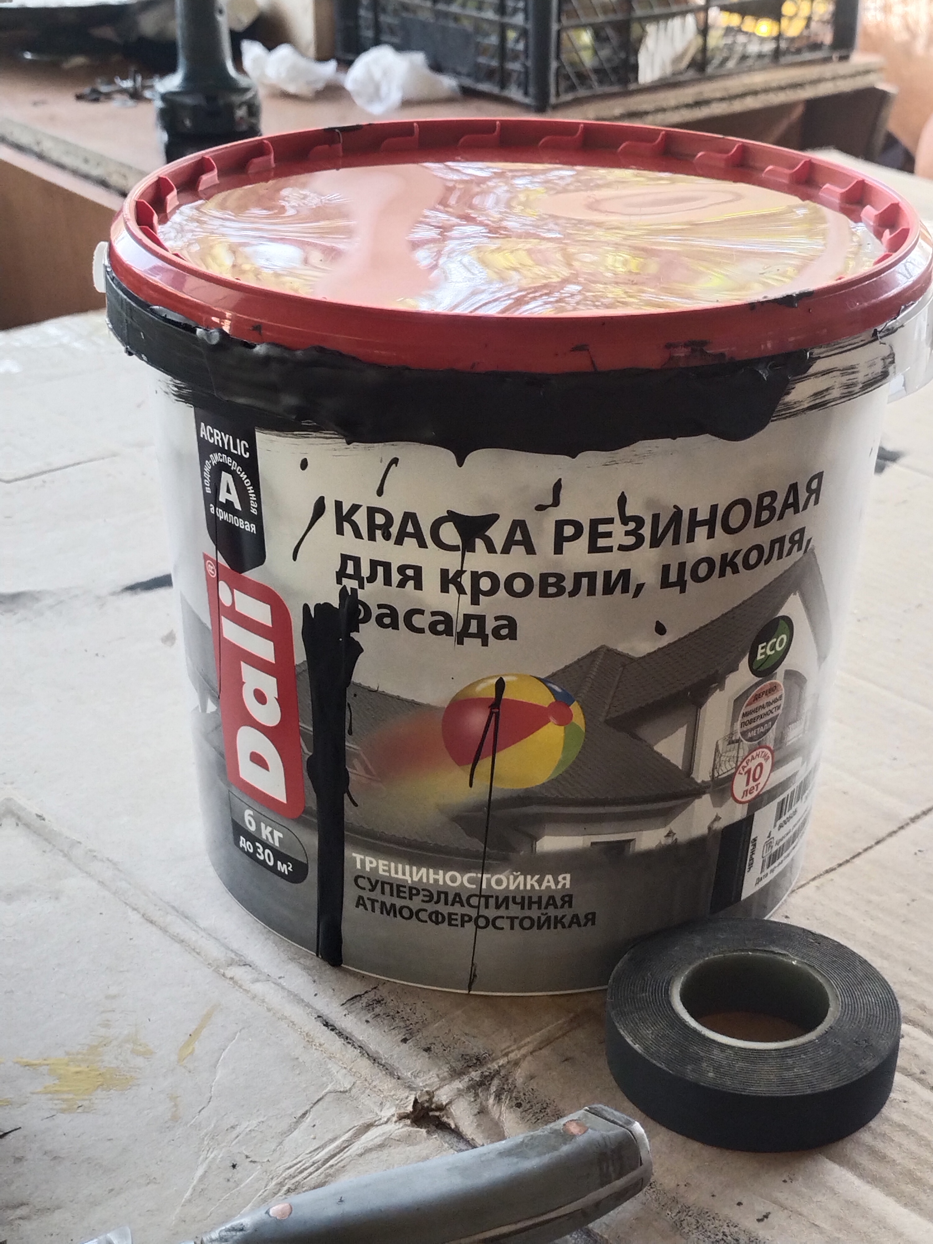

Прошло четыре года  после покраски . Краска оказалась дерьмо . Мобихел . Не держится за грунт . До этого как то красил . До сих пор в огороде блестит . Рыжики и паучки повылазили чуть на ружу . Сильно заморачиваться не стал . Одел на болгарку диск корал . Протер жучков до железа . Замазал краской три в одном . Суко долго сохнет . Написанно второй слой через 15 часов . Ну хрен с ним . Купил резиновую краску для крыш  :D  ( бампера четыре года под ней отходили отлично . Закатал валиком и кисточкой  в два слоя за пол дня . Единственное жарко 25 . Краска хреново раскалывалась . Быстро схватывалась . . Ладно может похолодает. Перекатаю за пару часов или с пулика передую . . Получилось что то типа Raptor 😁

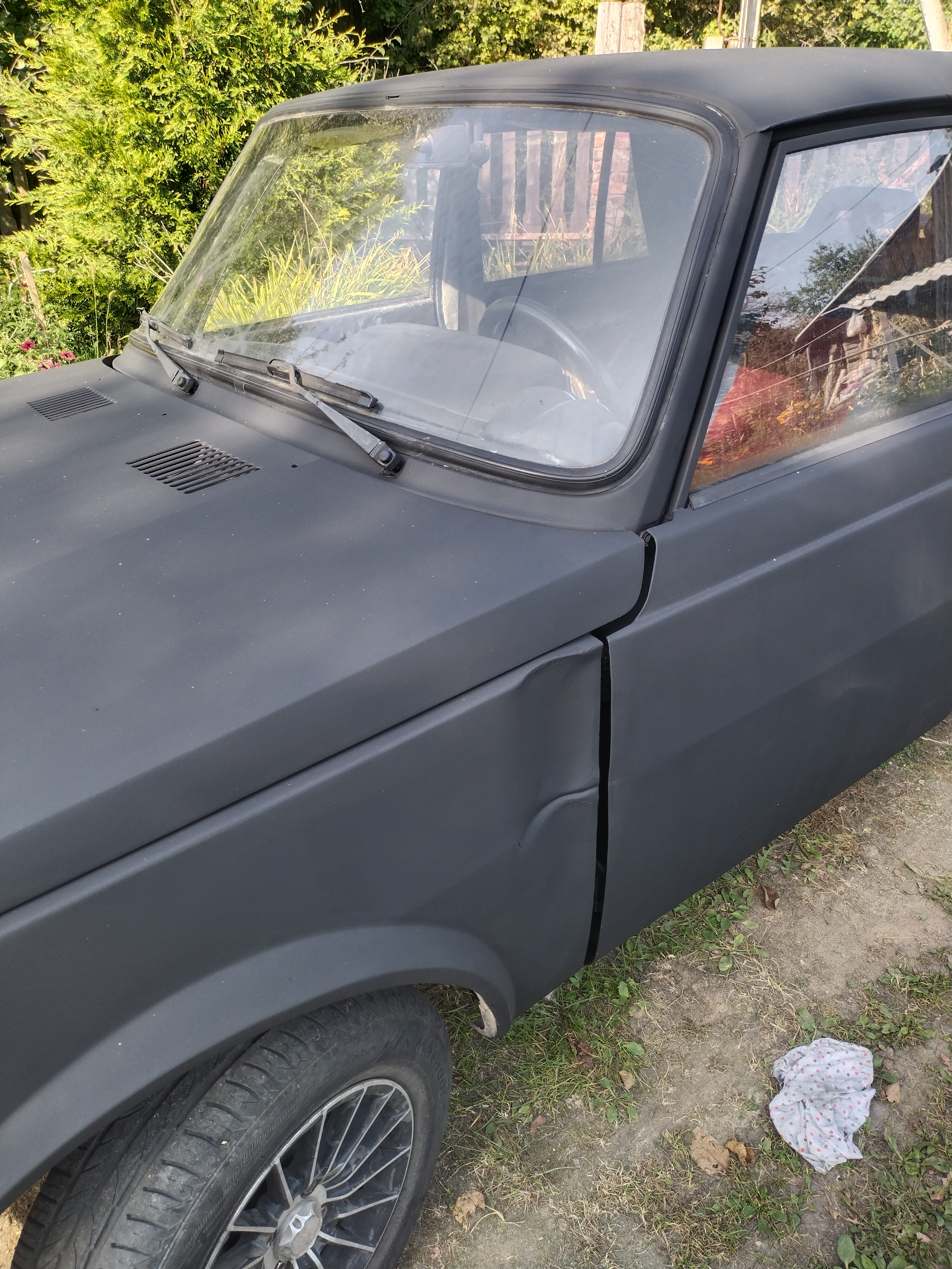

Разворачивался задом на стоянке . Какой то олень столб поставил посреди . Не стал заморачиваться , снимать крыло , рихтовать , шпаклевать . Просто тупо покрасил ,,😁 до следующего столба  😁
Краска цвета CONDOM  :crazyfun:

Краска цвета CONDOM
Condom не condom .  А люди шеи сварачивают . И через день под светофором , большой палец в верх показывают  😁 гаишника подебал , как ты меня заметил ? У меня же , антирадарное покрытие . Ржёт и принюхивается , сцука 😁
