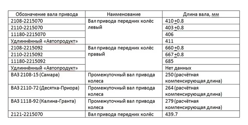

Ну так, информации ради... Длины полуосей ТАЗов.
https://upforme.ru/uploads/0000/c2/97/1069/t598789.webp
