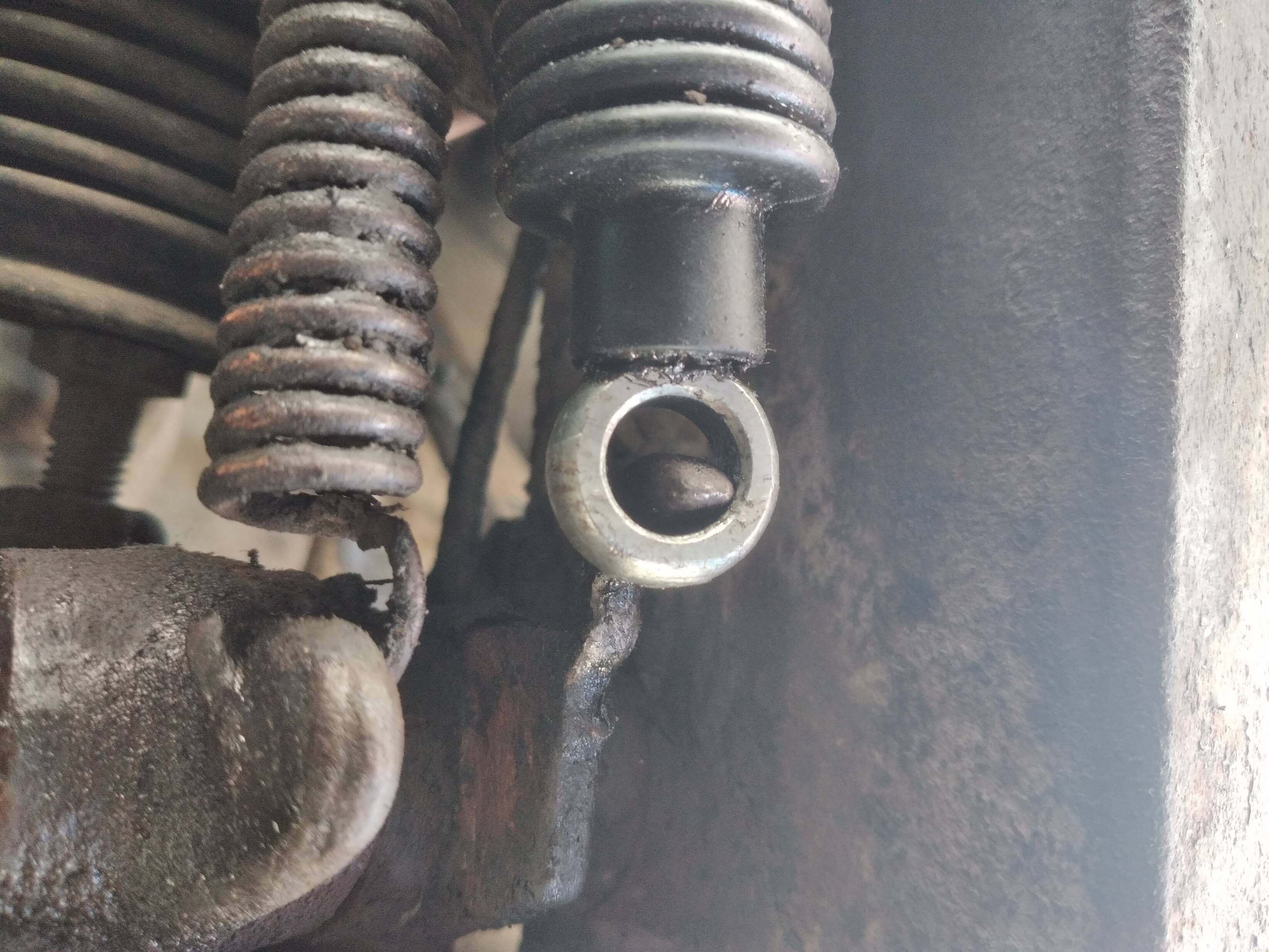

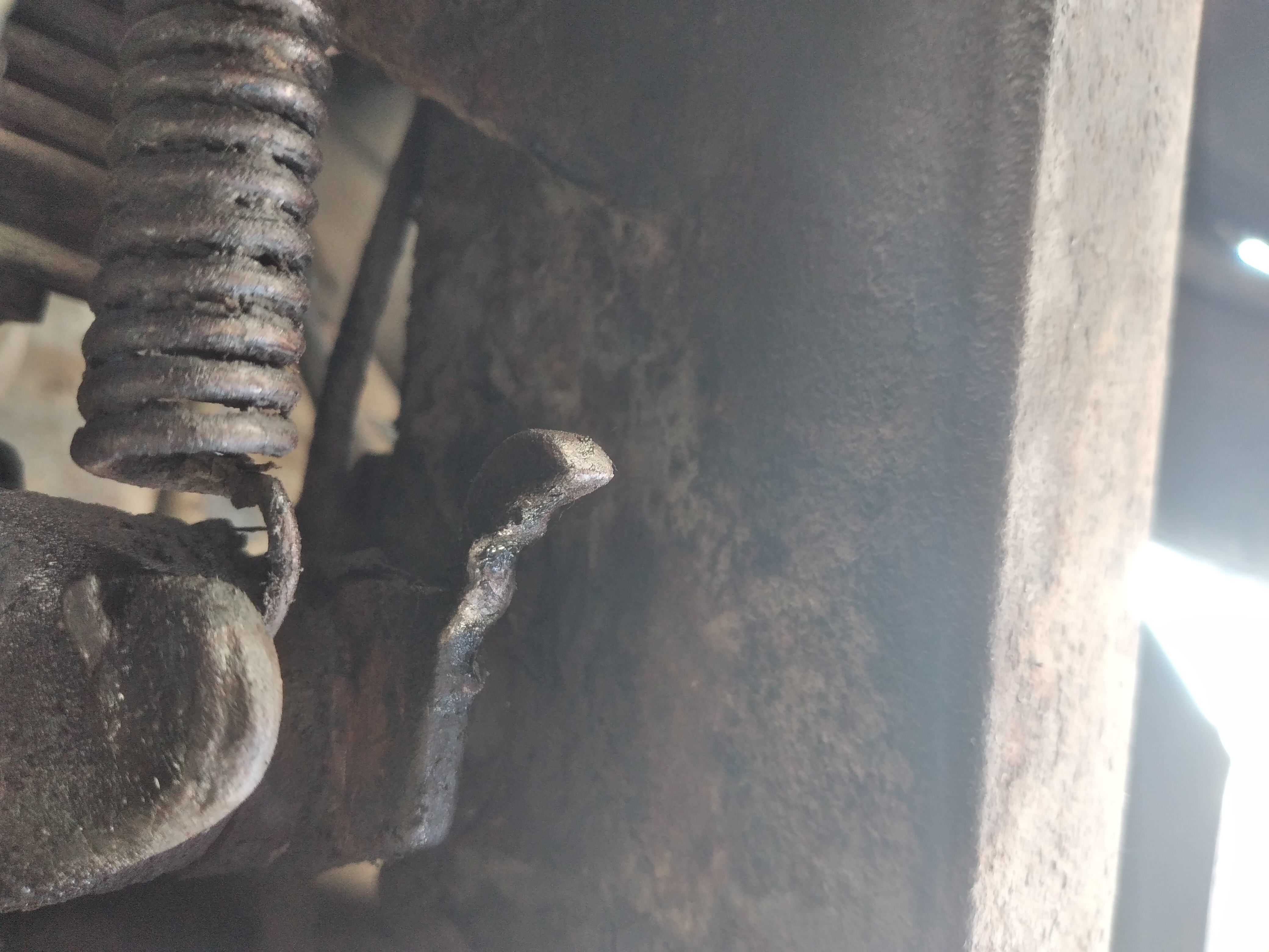

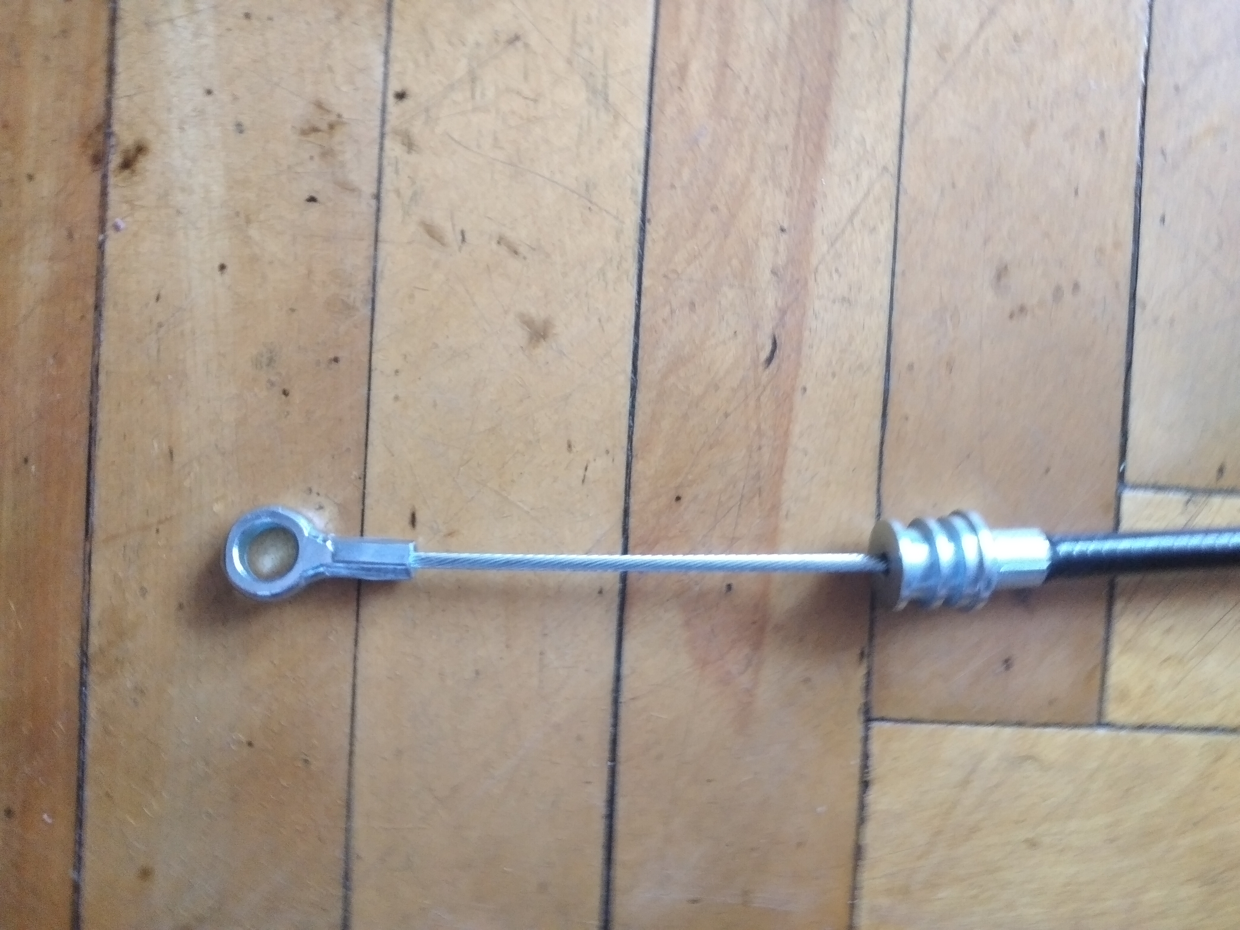

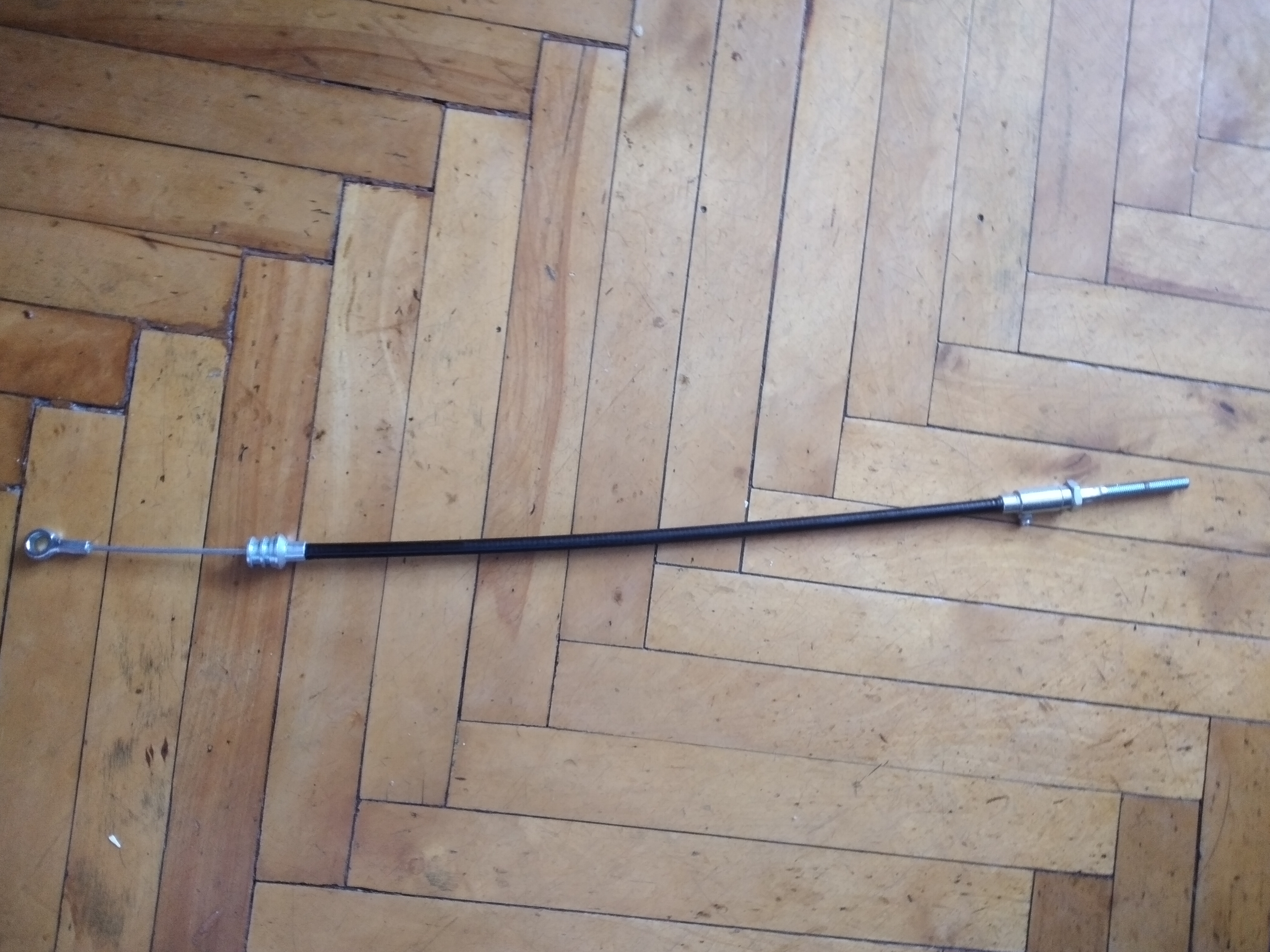

А теперь ближе к теме. Порвался на днях трос сцепления. Дело житейское. Купил новый, поставил, натянул. Решил проверить свободный ход педали. Нажал и... она ушла в пол. %-)  Лезу опять под машину. И вижу картину маслом. Разогнулся крючок на педали и трос просто соскочил.(Справедливости ради должен был сказать, что я давно заметил потёртость на нём. Да думал походит ещё. Ан нет.)
Внимание! Вопрос! :question:
Кто с таким сталкивался? И как его лечить? Неужто заменой педали? :dontknow: https://upforme.ru/uploads/0000/c2/97/962/t742752.jpg
https://upforme.ru/uploads/0000/c2/97/962/t631068.jpg
220
Евгений Николаевич я тебе одну умную вещь скажу, только ты не обижайся :idea: педаль поменять дело не хитрое, тем более зная твой подход к аутентичности :rolleyes: . Но можно сделать проще , взять этот крючок наварить сваркой , лишнее оптачить :hobo: и забыть еще на 30 лет :hobo: . Но если этого мало , то можно заморочиться и сделать как у восьмого семейства, колхоз правда, на любителя.

Евгений Николаевич, купил новый и поставил- всё это замечательно. А от какого авто удалось подобрать? По внешнему виду очень близок к оригиналу.
Так это и есть оригинал  :flag:  :cool:
Колхозом стараюсь не заниматься  :glasses:

СЕРГЕЙ К, стараюсь не колхозить, но учитывая тот факт, что ось педалей новую родную не найти  :dontknow: , то будем делать так...
взять этот крючок наварить сваркой , лишнее оптачить  и забыть еще на 30 лет.
