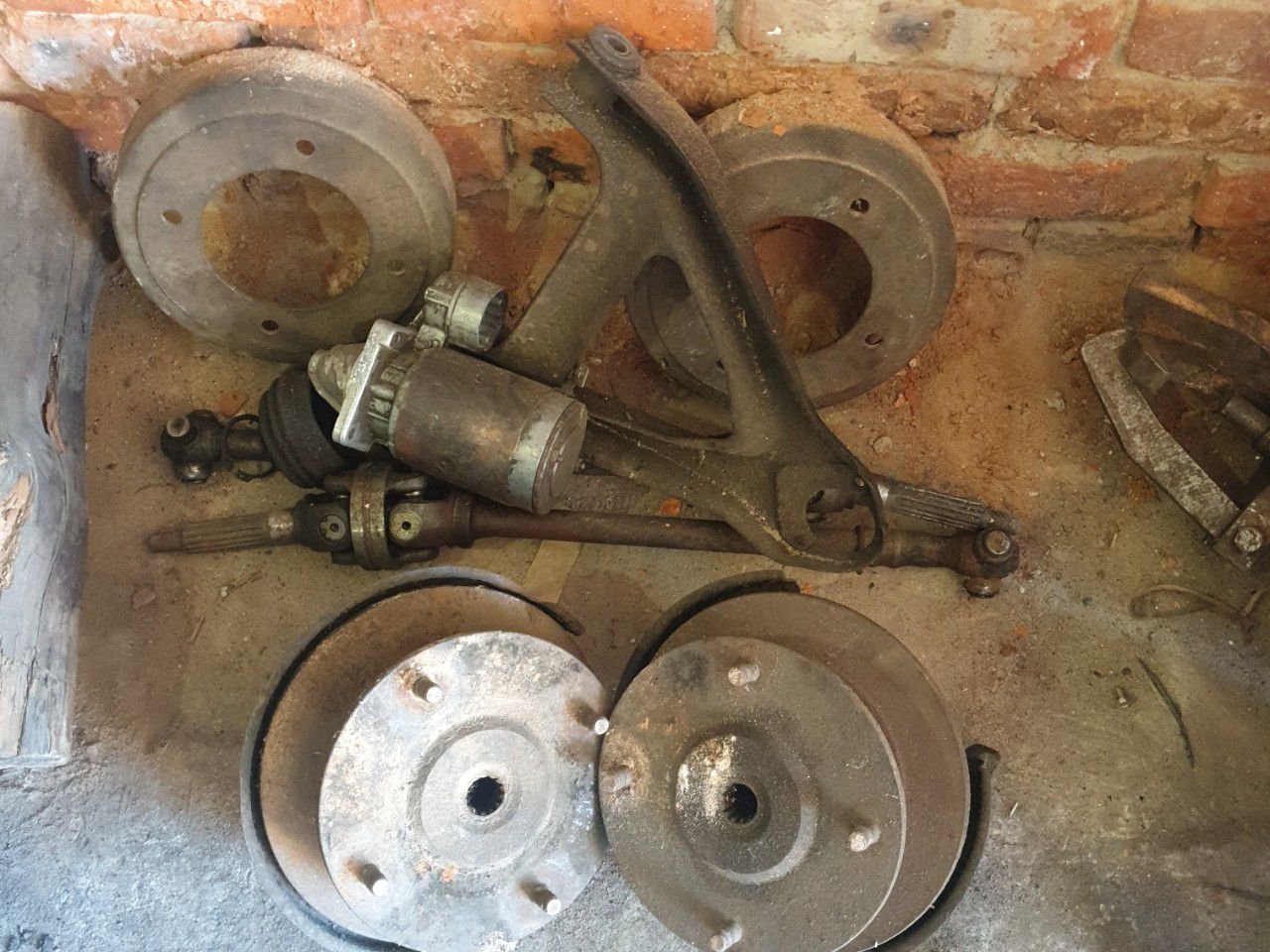

Добрый день! Вопрос к знатокам  :flag:  привода и ступицы у 353 и 1,3 одинаковые или нет? Если нет то как отличить? Просто нашел новые или совсем чуть-чуть б/у за приемлемый ценник :crazyfun:
398
У 353 принципиально иная компоновка силового агрегата, КПП иной конструкции, трипоиды тоже, у наружных шарниров более крупный зуб, у 1,3 мелкий
а тормозные диски одинаковые? и по фото сможете определить от какого это ступица?https://upforme.ru/uploads/0000/c2/97/187/t471831.jpg
399
Барабаны  одинаковые
Не всегда до 75 года были разные . Но для сути вопроса это не важно в данном случае .

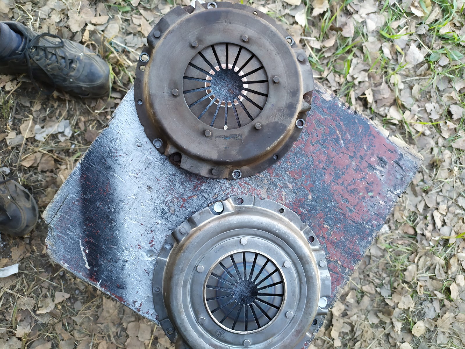

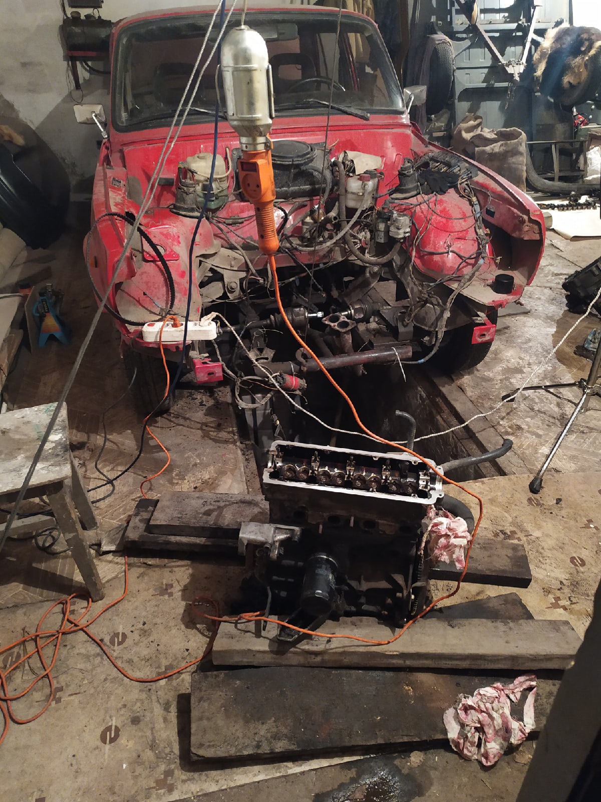

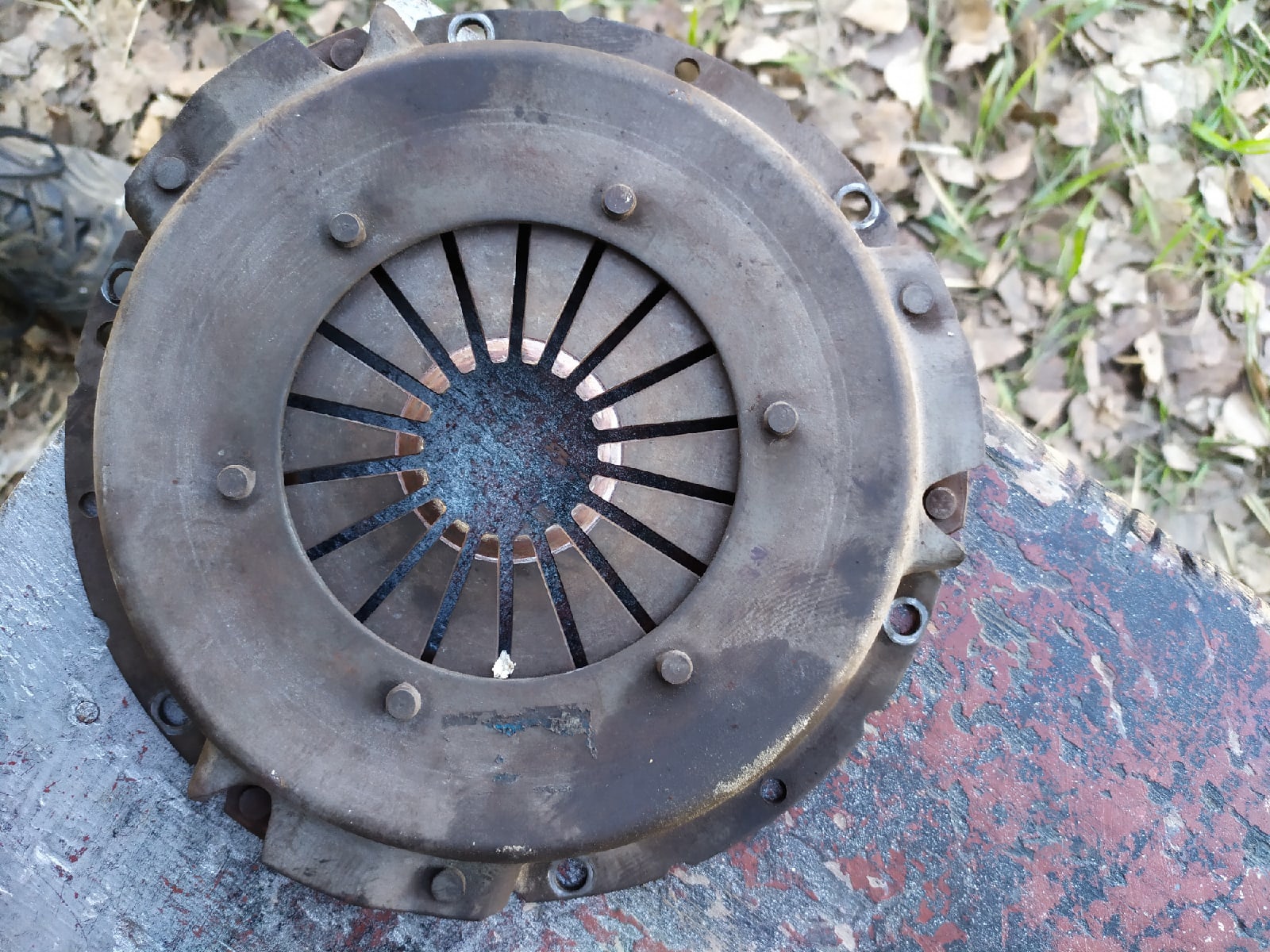

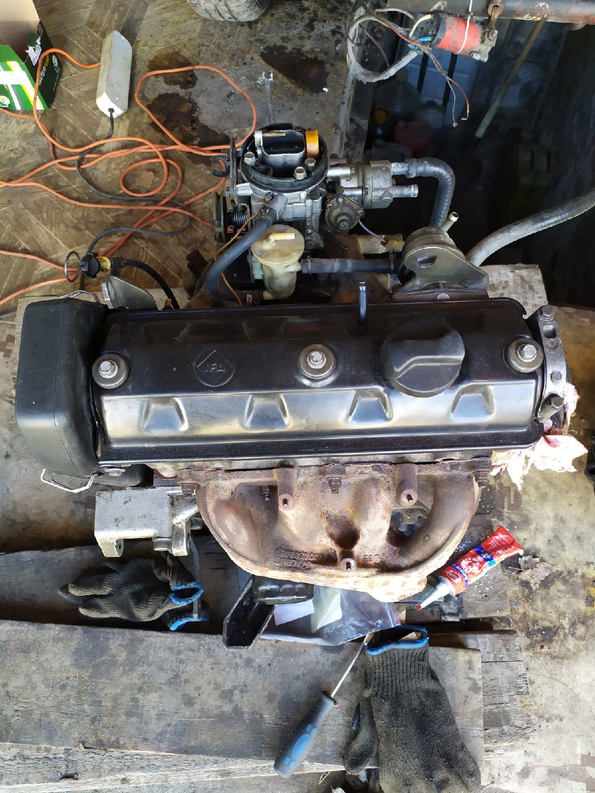

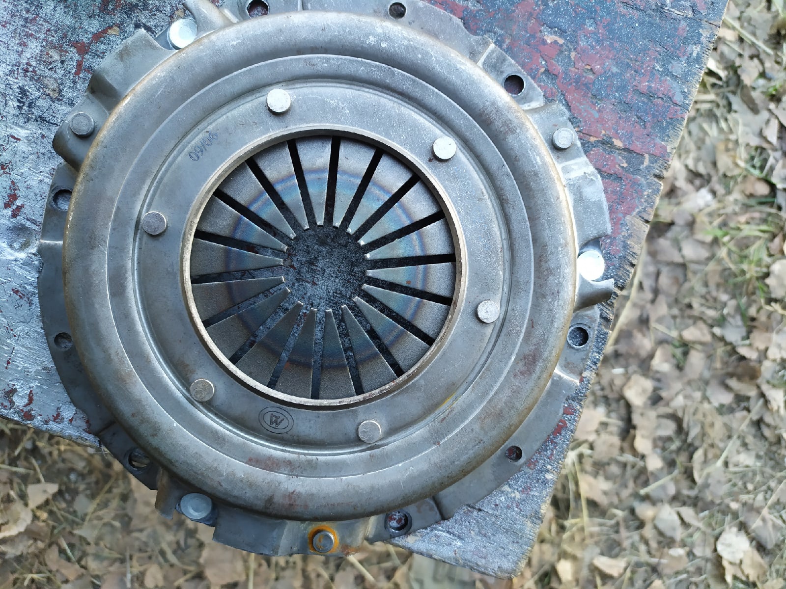

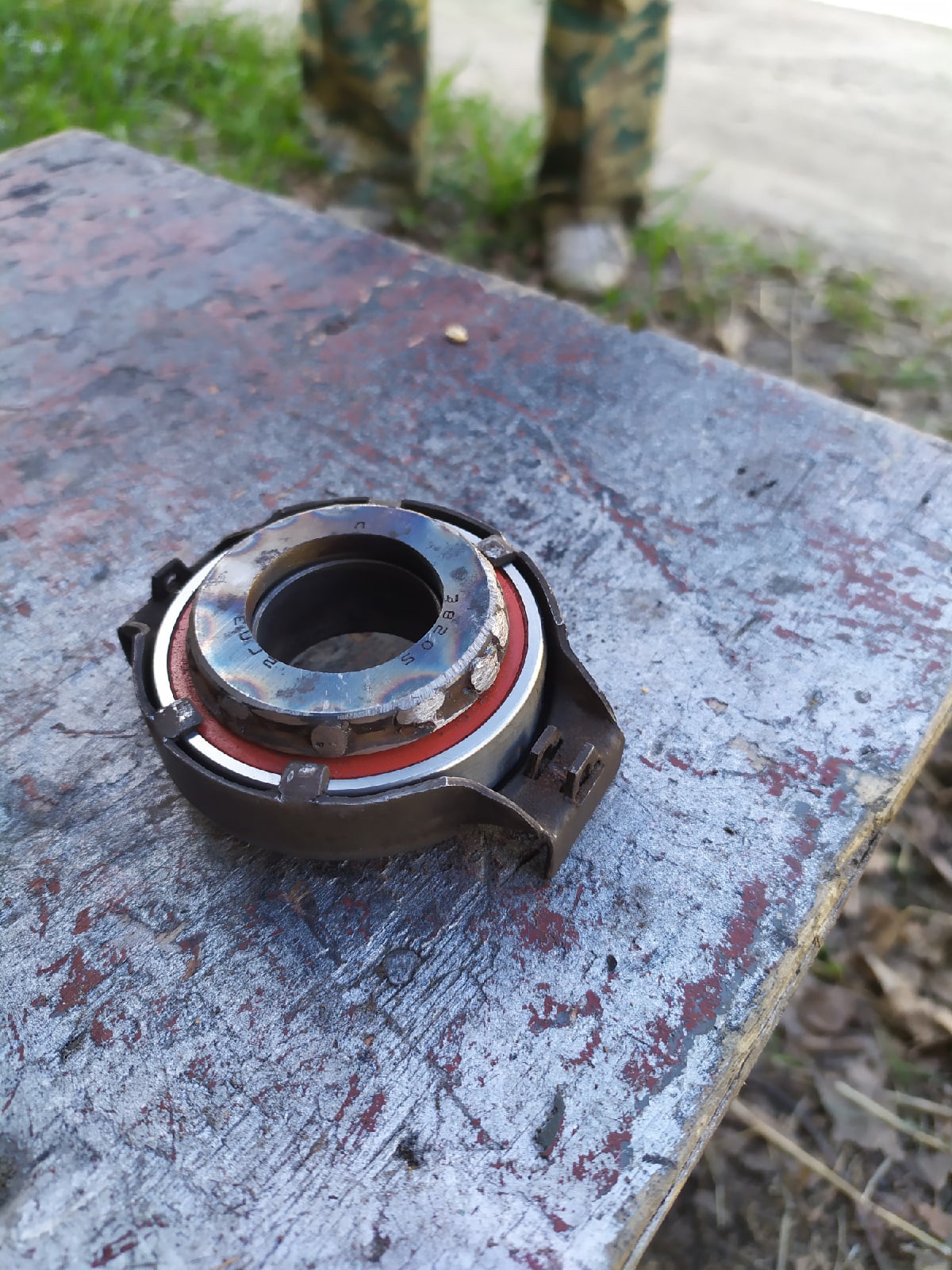

Всем привет! В общем провел большое ТО, поменял все прокладки, сальники, помпу, гидрики, и т. д. фото процесса:
https://upforme.ru/uploads/0000/c2/97/187/t462894.jpg
https://upforme.ru/uploads/0000/c2/97/187/t436398.jpg
И как обычно гладко все это не прошло:
После того как собрали первый раз потекла прокладка ГБЦ, ставил оригинальную и новые болты. Протягивал все стрелочным динамометрическим ключем, да и головки не было нужной... Короче просто руки из жопы растут походу. Во второй раз эти косяки исправил, купил головку, взял нормальный ключ, а прокладку решил поставить новую. Взял какой-то дубль и на всякий случай промазал ее тоненьким слоем герметика. И все поехало.

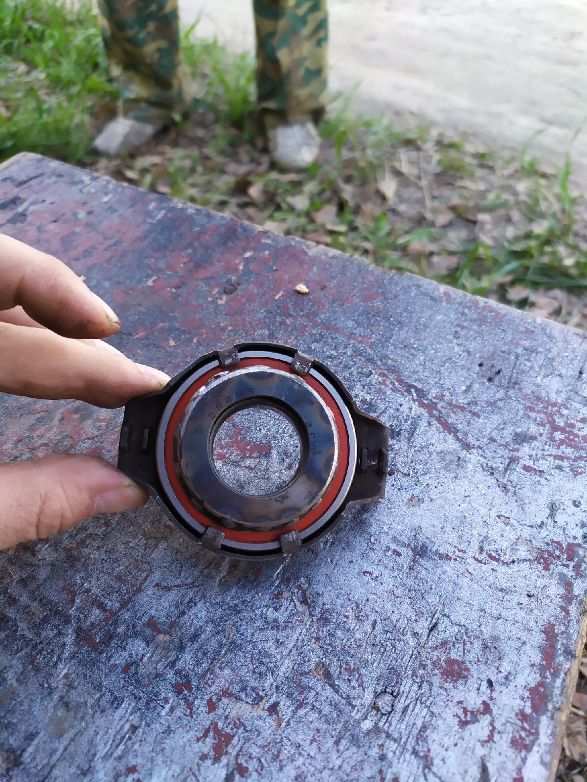

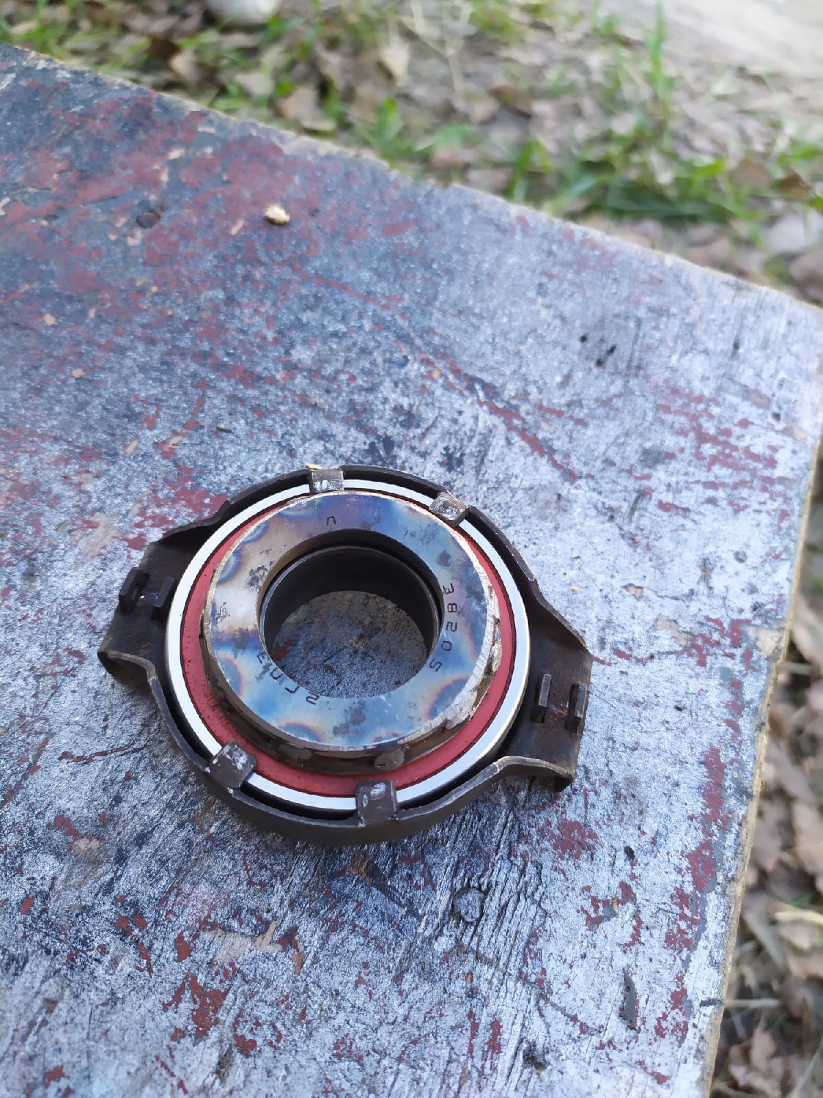

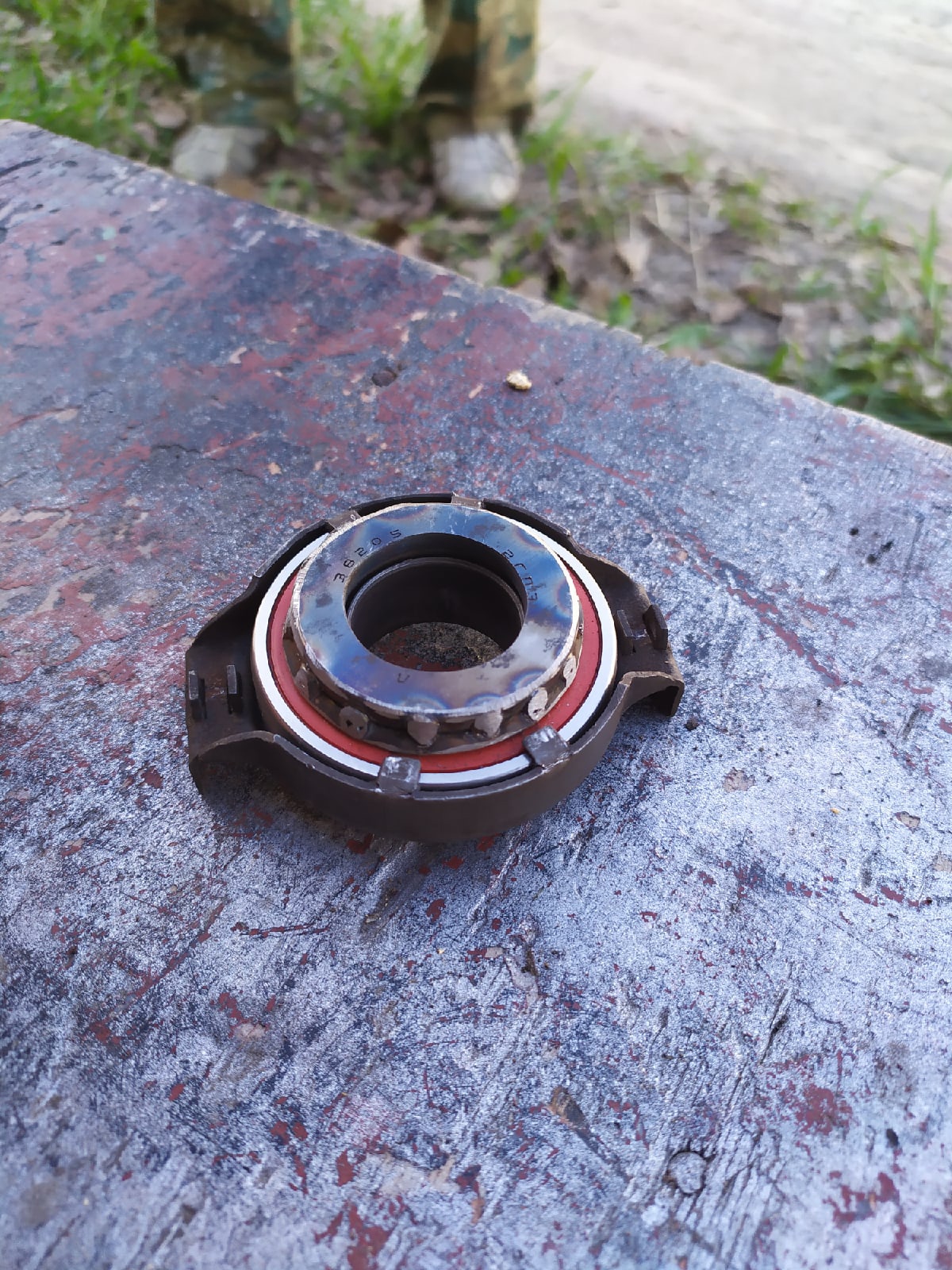

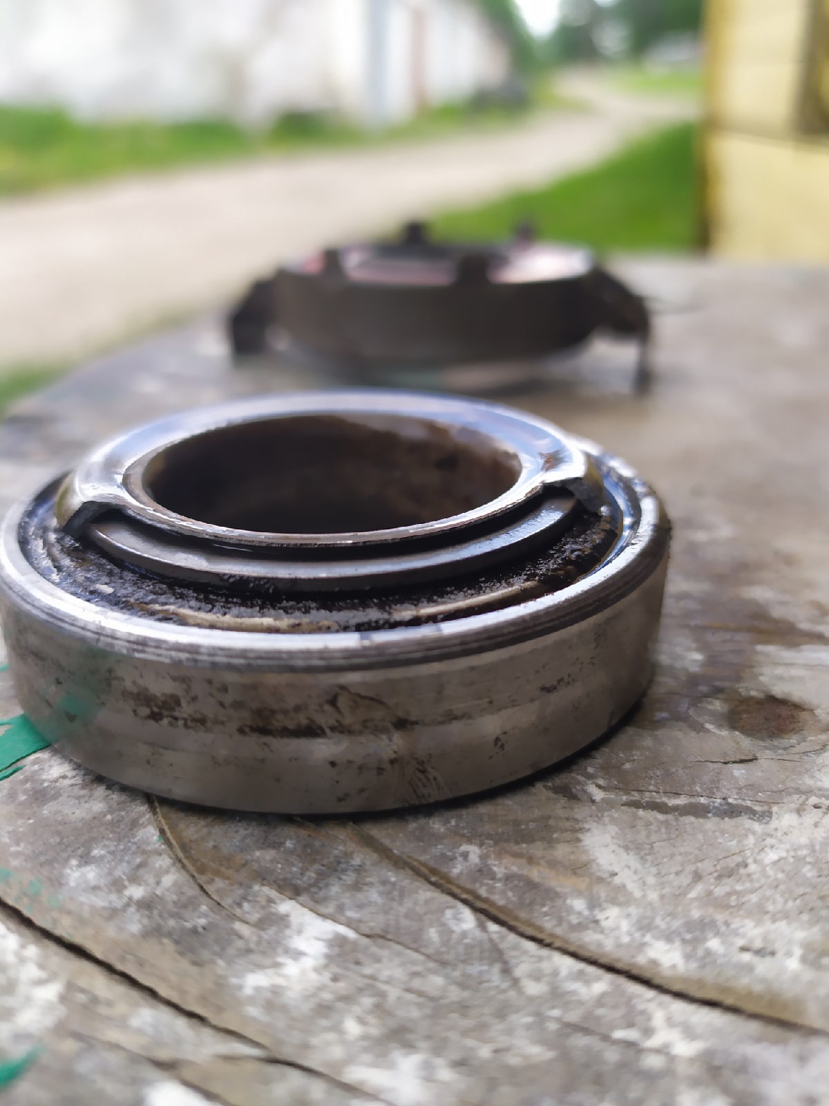

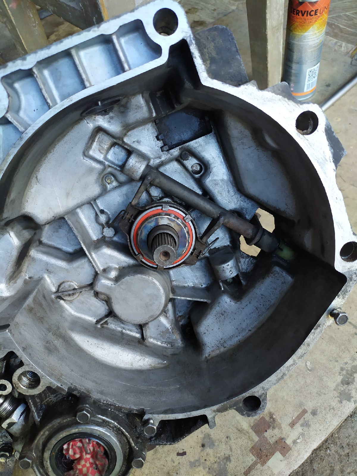

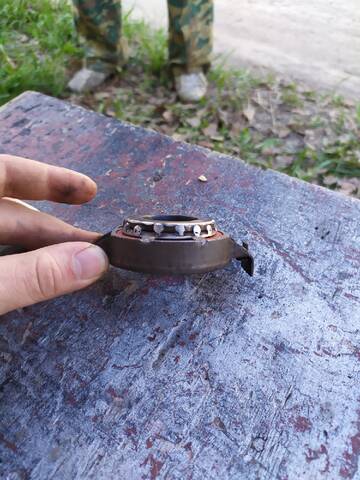

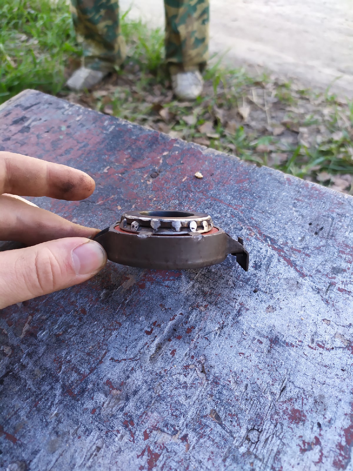

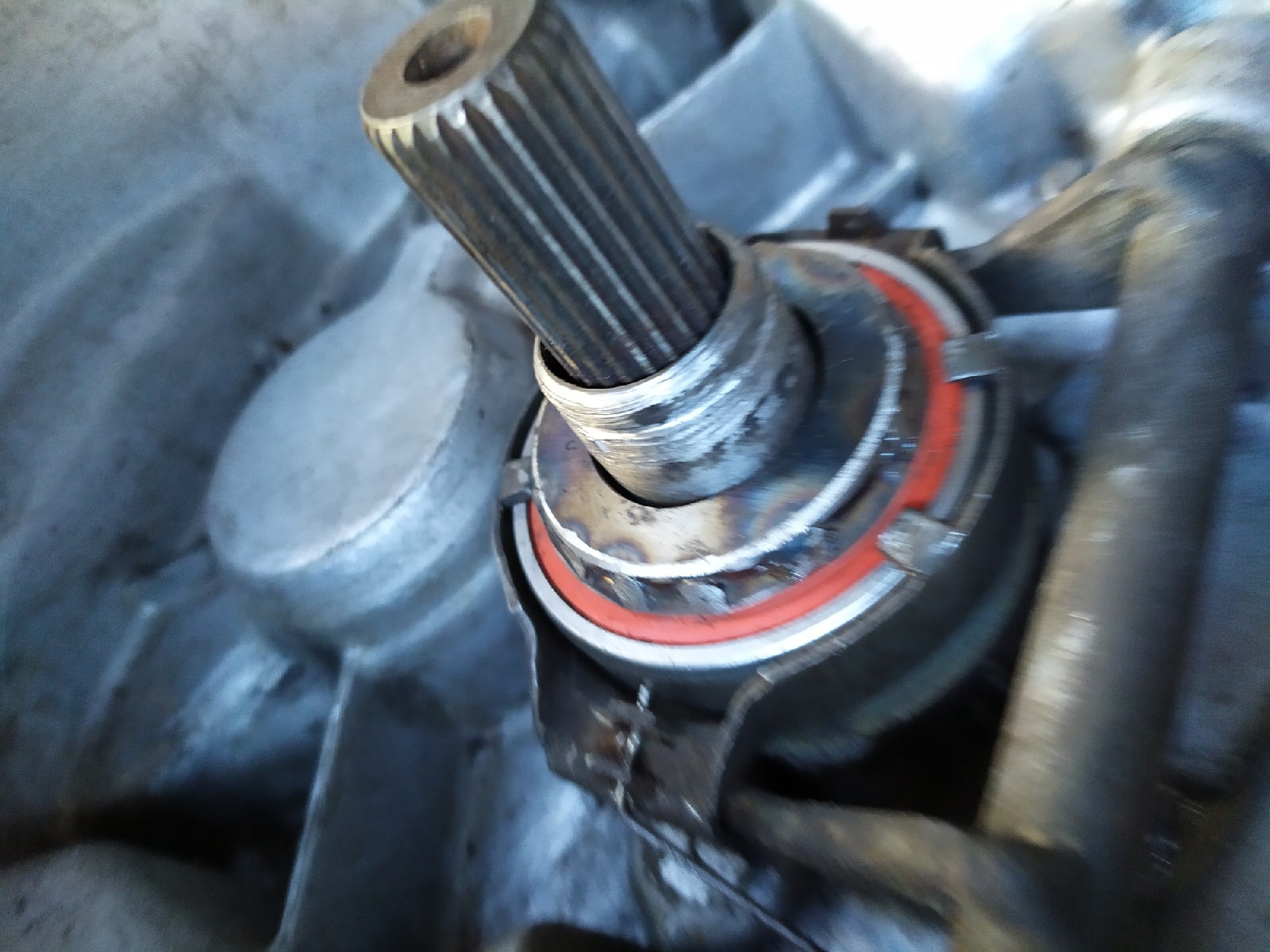

За одно решил поменять сцепление так, как с завода его не меняли)) Диск еще братан покупал, а вот корзину я купил и она не совсем подошла. Внешне очень похожа, но у родной лепестки короче (центральное отверстие больше). Не померил заранее, думал подойдет, но не проканало. Собрать то все собрали, но лепестки покоцали втулку на валу по которой скользит выжимной подшипник. Пришлось ее шлифовать и по итогу было принято поставить старую, а эту оставить прозапас.

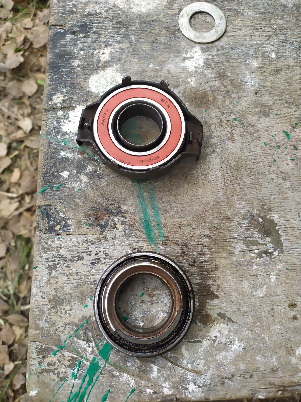

С выжимным подшипником тоже пришлось поебалься. Лопнула центральная шайба из-за выработки и поэтому пришлось немного заколхозить. Выглядит не очень, но работает на ура. И учитывая то что за основу была взята обойма от советского подшипника с хорошей сталью, то вряд ли она теперь сточится)

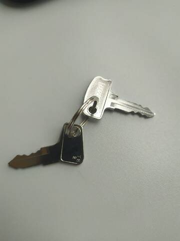

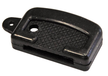

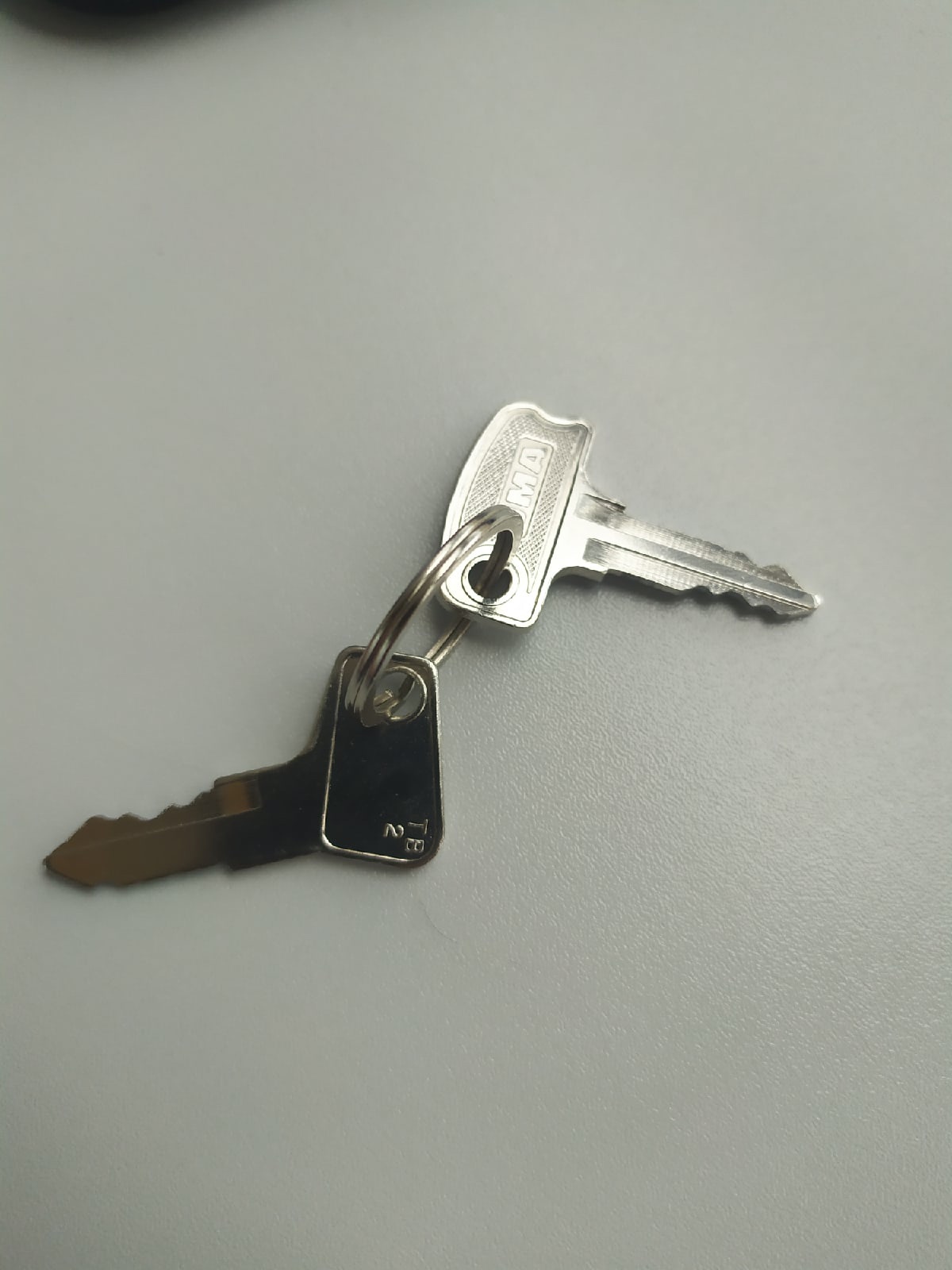

Заказал болванки для ключей и сделал себе еще два комплекта ключей, так как запасные потерял. Единственное нет резинового чехольчика... Может у кого есть запасной? Можно махнуться, я вам заготовки под ключ, а вы мне чехольчик))

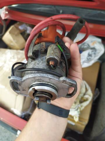

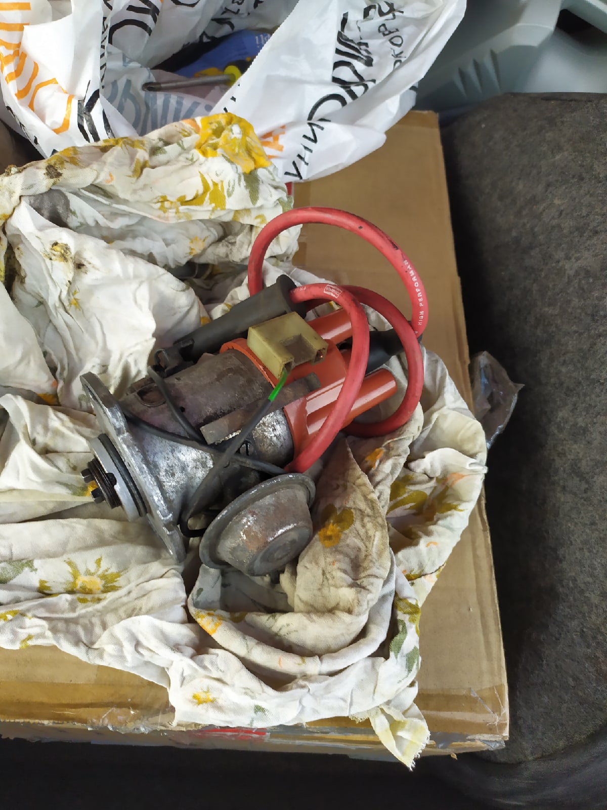

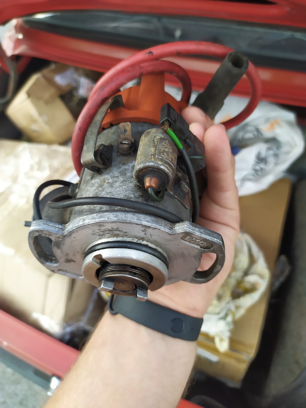

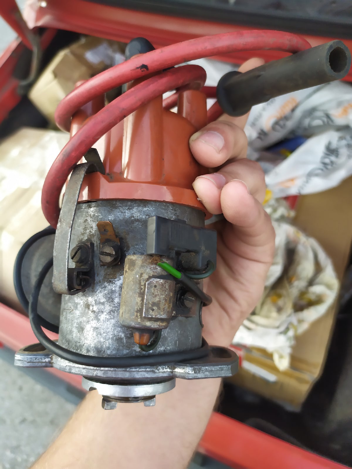

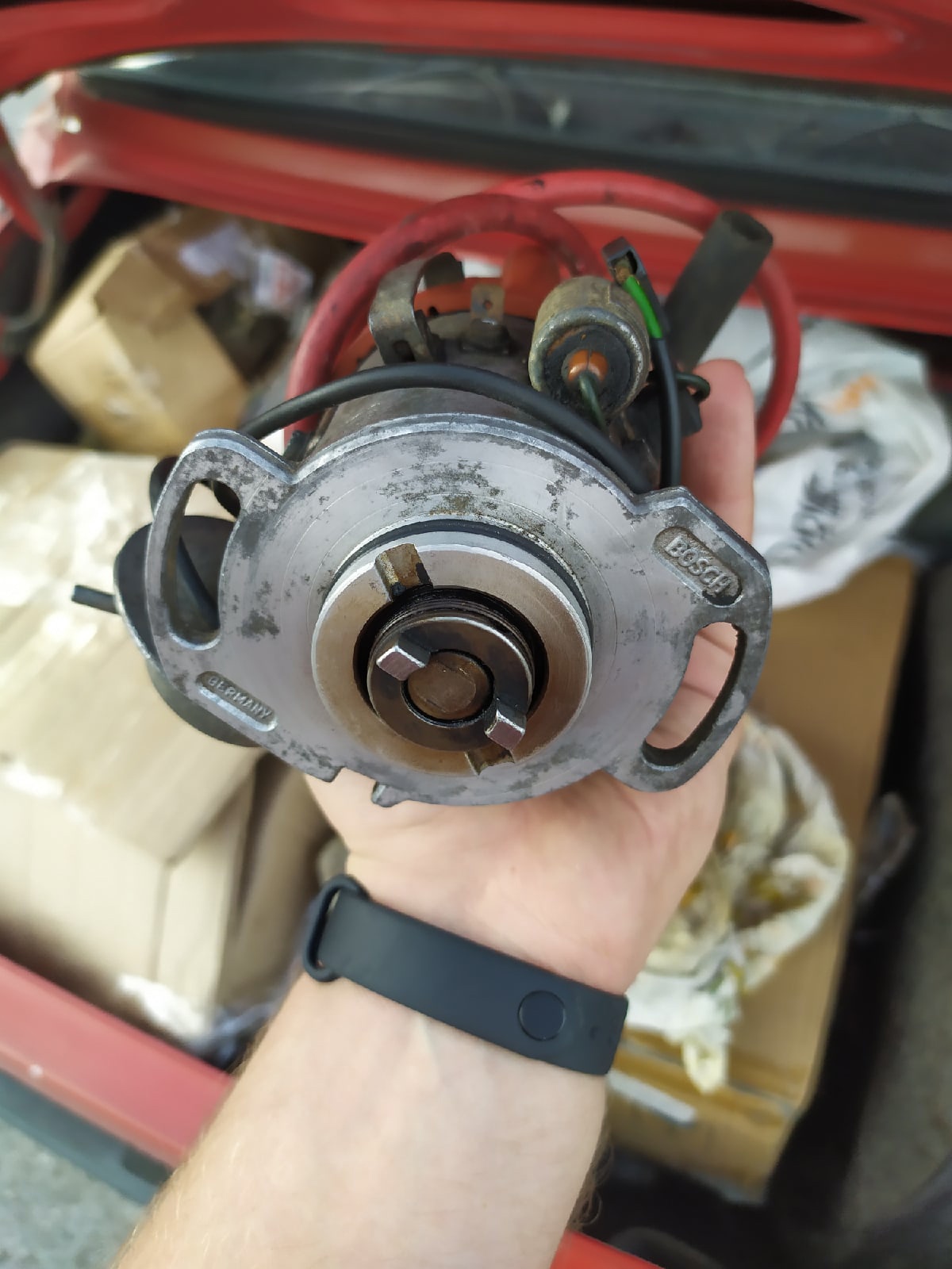

И еще купил трамблер, а он походу с 353 (точно не уверен), но 100% не от 1,3. Поэтому если кому-то нужен, то могу продать за недорого) Или может кто подскажет одинаковые ли там датчики хола? Пока разбирать не хочу, но если одинаковые, тогда переберу свой родной.

На 353-м распределитель не применяется, только прерыватель.
Отредактировано СЕРГЕЙ К (Сегодня 17:24:36)
о как) тогда хз от чего этот трамблер) Кто может по фото поставить диагноз?)
407
Коллега, ну что здесь сложного?
Трамблёр от какого-нибудь WAG. Смело выковыривайте датчик и переставляйте его в свой корпус.
так-то оно да, вскрытие покажет, но даже на трамблерах которые подходят для 1.3 датчики разные. Я об этом писал выше. Корпуса полностью одинаковые, машина работает и с родным и с новыми (заказывал новые для гольфа 1.3 один сдох, второй сейчас на машине стоит). Просто на родном машина лучше едет и нет резкого "кивка" после сброса газа, а на этих есть. Буду надеяться что в этом будет стоять аналогичный родному датчик
408
Заказные распределили, это гафно китайское. Не стоит даже связываться. Только б[у с масыны, Германия или Италия.
409
это я уже понял на практике)) поэтому и заказал этот контракт, но меня наебали
410
На..бка в чём? Контактный оказался?
Продавец утверждал что это именно с Wartburg 1.3, а по факту вообще от другой машины. Помимо трамблера я еще фару у него покупал, так вот с фарой нет проблем, она родная)) Но к слову, продавец оказался приличным человеком и отправил мне бесплатно другие запчасти с варта, как компенсацию.
411
Не-а, продаван что видел то и продавал ,он просто не предвидел более тонкие тонкости умельцев кулибиных.
  Скорей всего был вкинут мотор в Варт с той войны, древний 1.3 с кулачковым зажиганием. Или голова, или распредвал вкорячен,или в нашем сделан пропил под этот трамблёр. Я так понял тогда было трудно достать что то на холе, когда кругом кулачки.
Так что всё по честному с его стороны, что вижу то и продаю.
