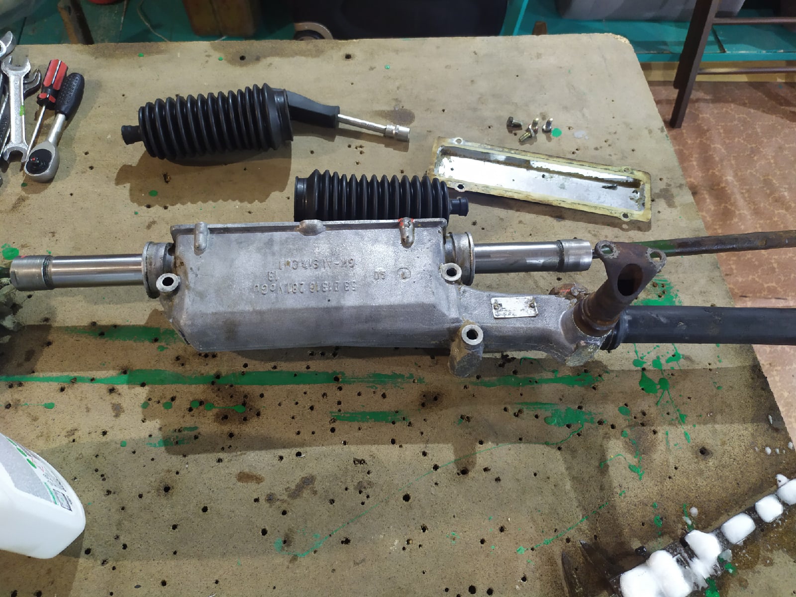

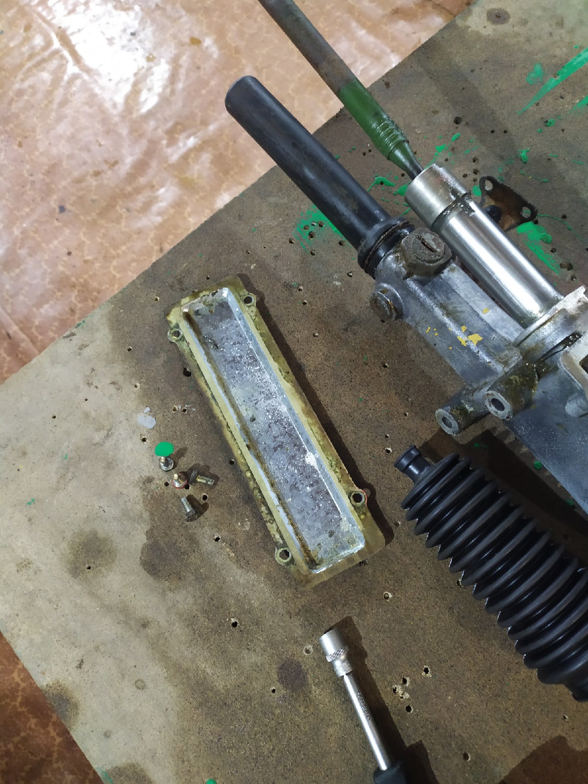

В процессе ремонта возникли следующие вопросы:

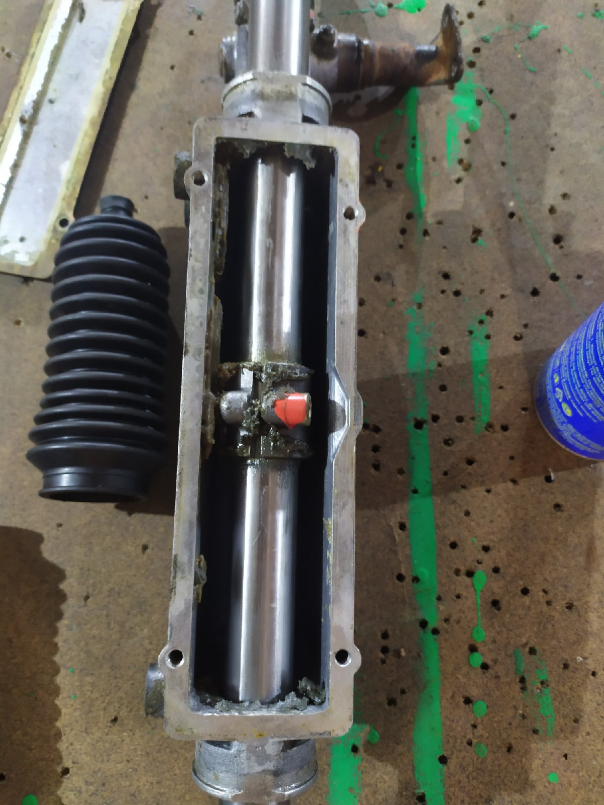

1) Разобрал рулевую рейку и обнаружил что смазка высохла (что не удивительно, за 30 лет ее не открывали) на какую лучше всего заменить и сколько ее надо?

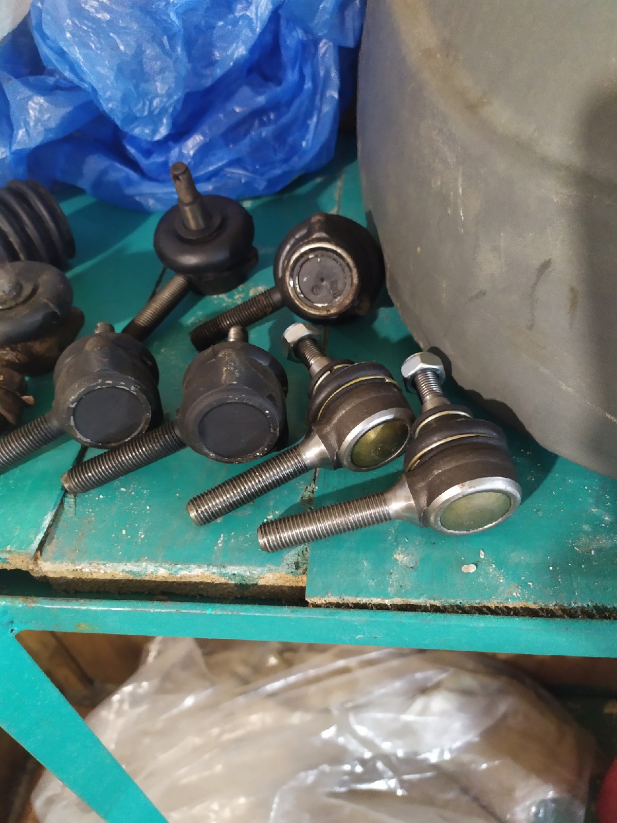

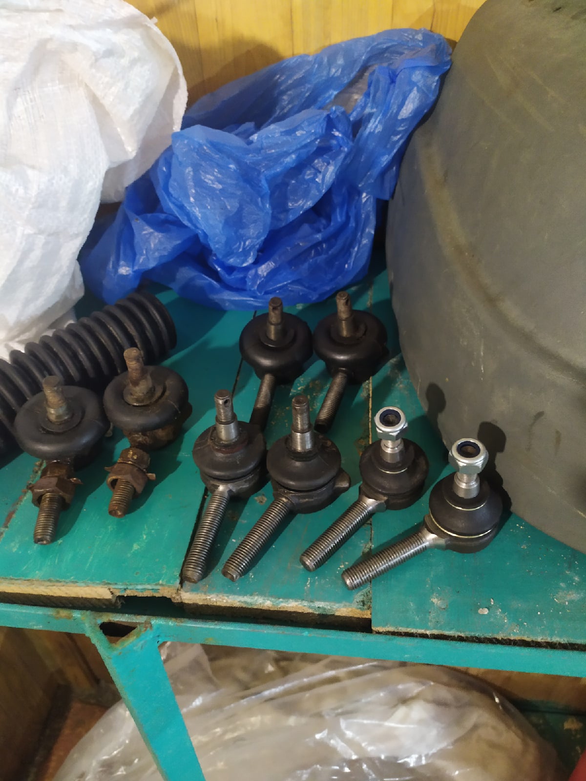

2) Купил рулевые наконечники, а они разные. Может подскажете чем отличаются и какие лучше (кроме внешнего вида, три пары новые, но в разных условиях хранились)

3) на крышке рулевой рейки бумажная прокладка. Вот собирать с ней или лучше на герметик?

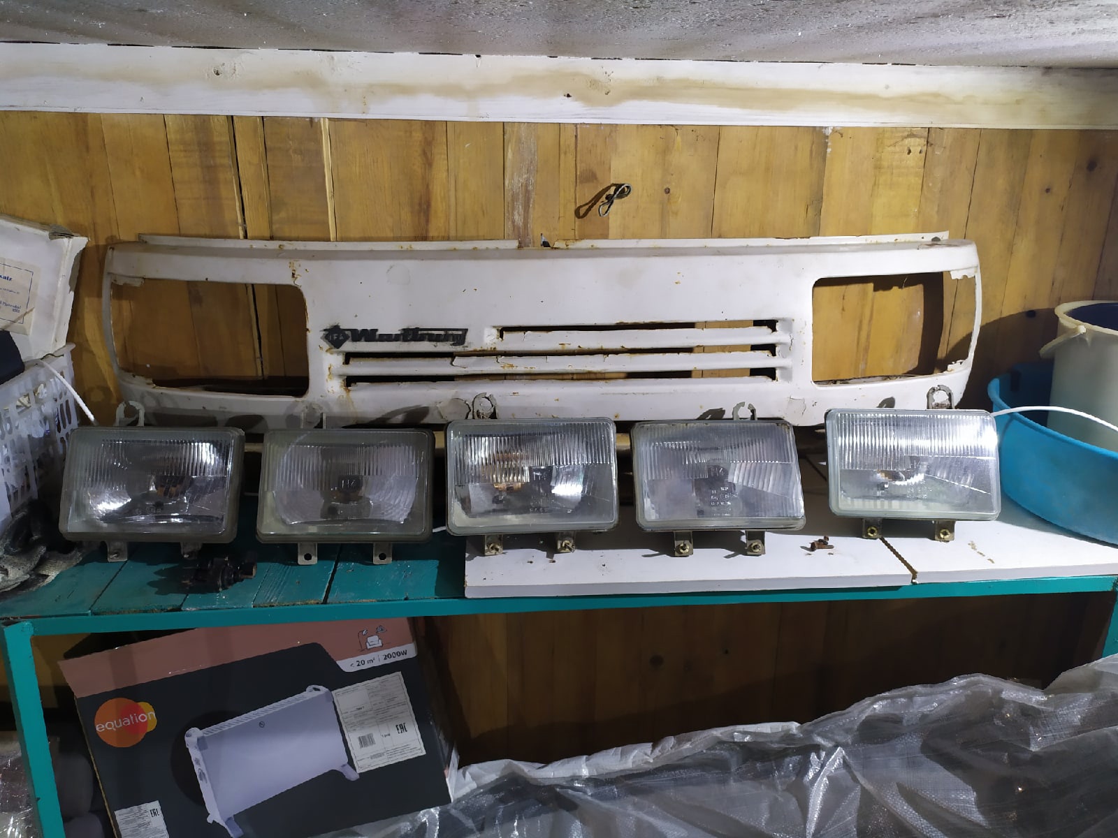

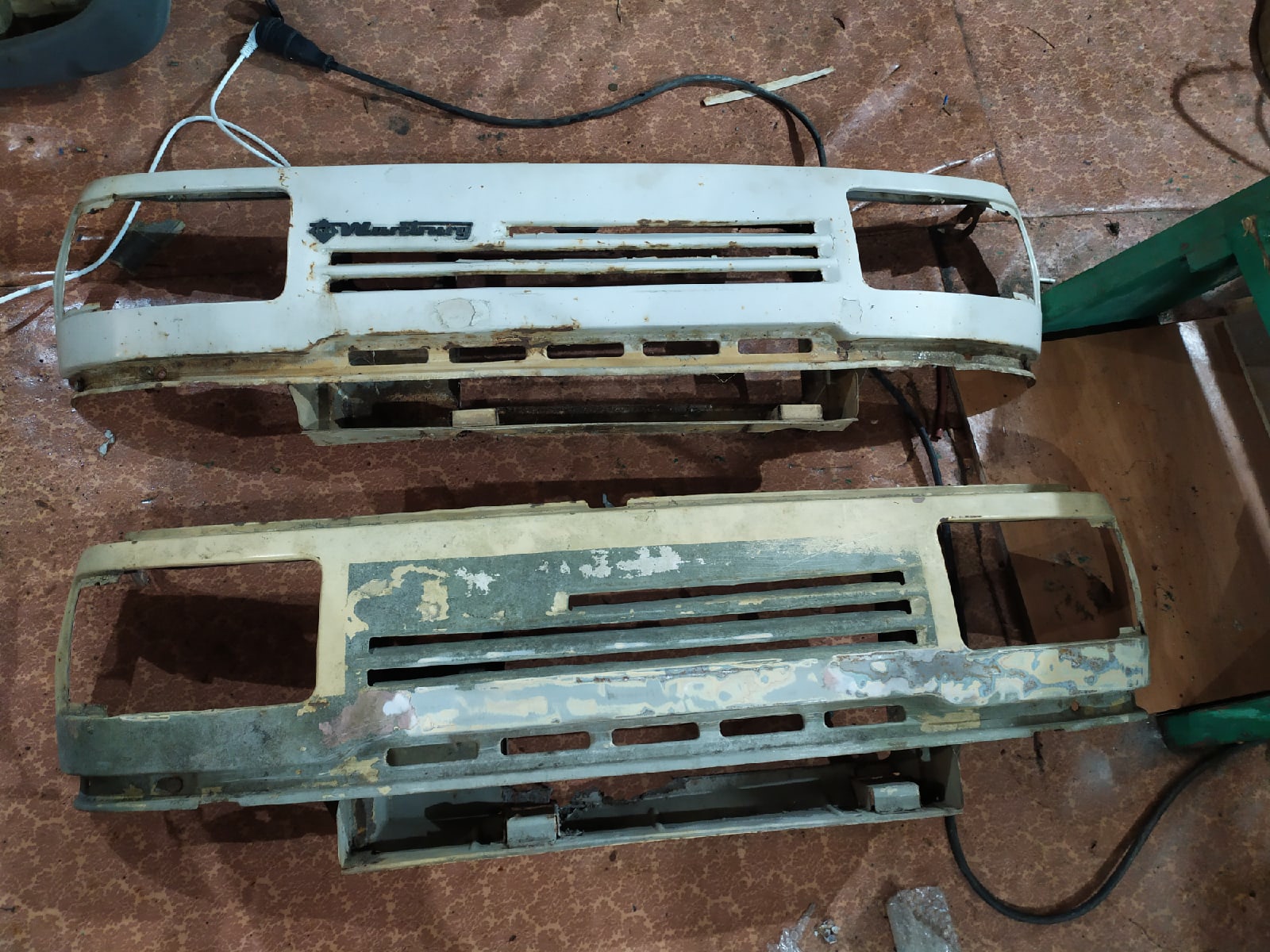

4) Теперь есть две родные морды с фарами) правда не в самом хорошем состоянии, но других не нашел... поэтому песочим и красим.
Вопрос в том как аккуратно снять пластиковый шильдик Wartburg не сломав его?

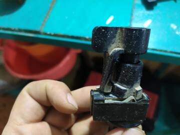

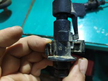

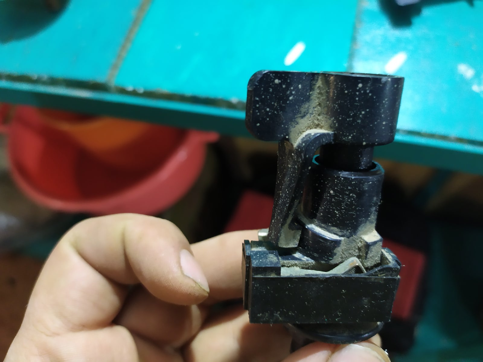

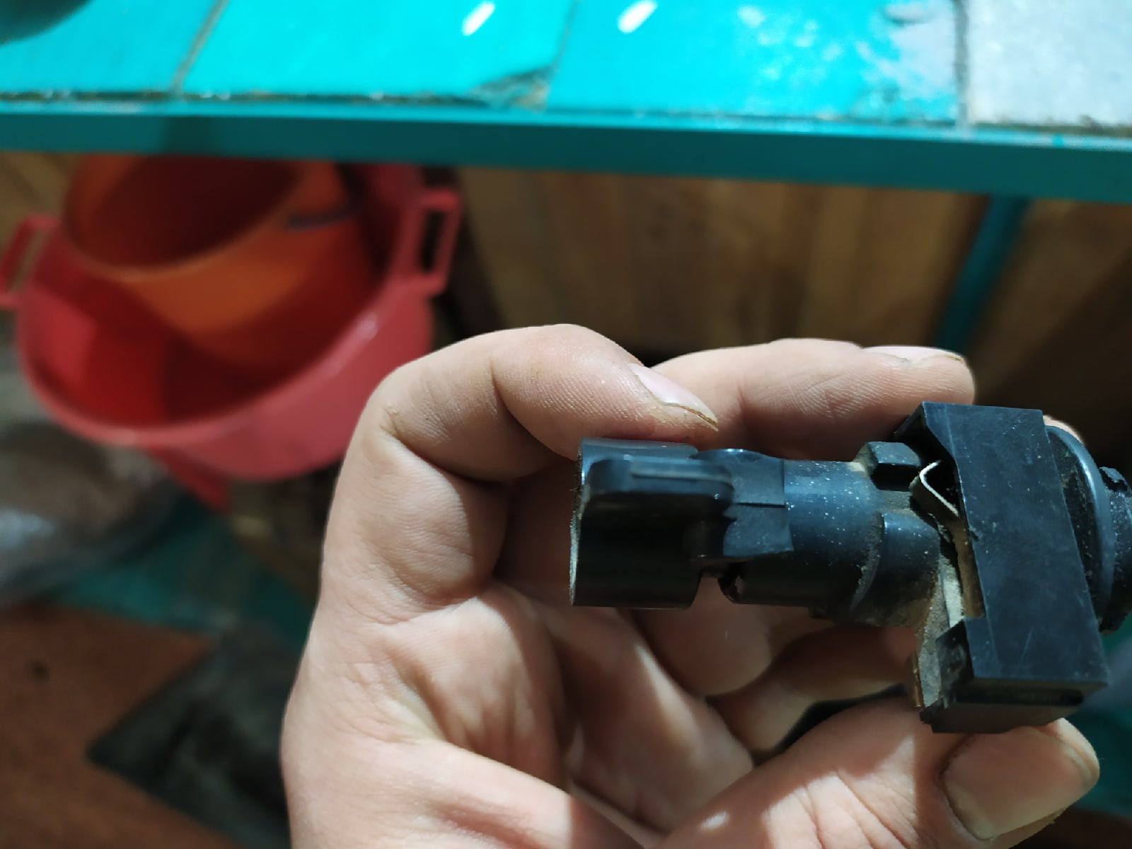

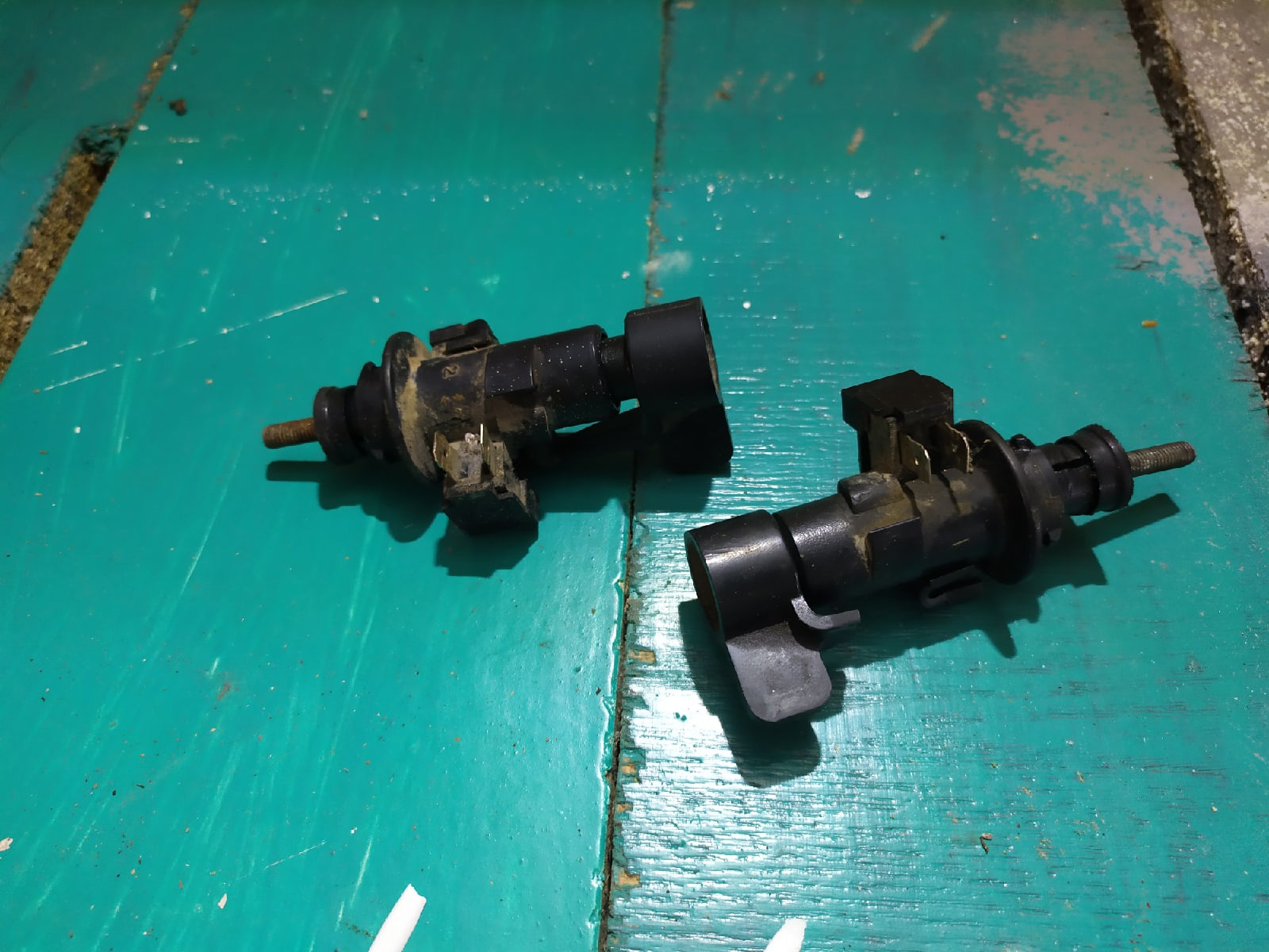

5) Верхние крепления фар выполнены в виде корректоров с фишками. Как эта хрень работает? Зачем на ней фишки и куда подключаются? На одной сломан язычек, сильно ли это критично?

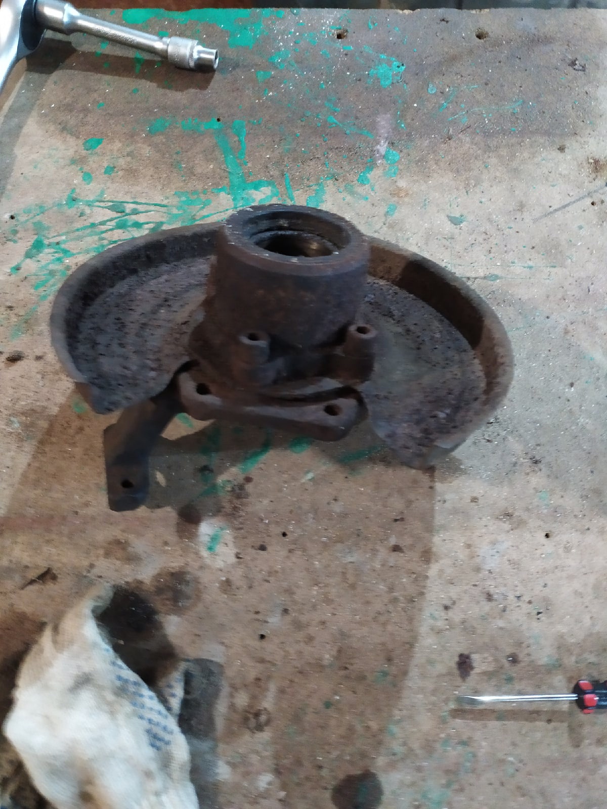

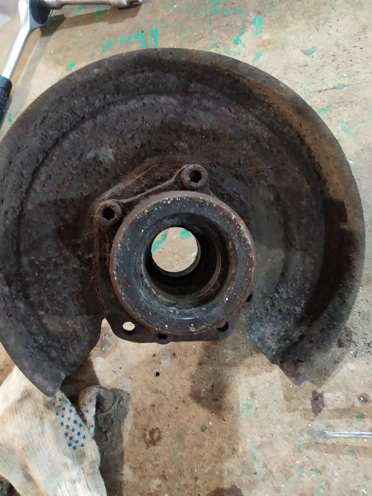

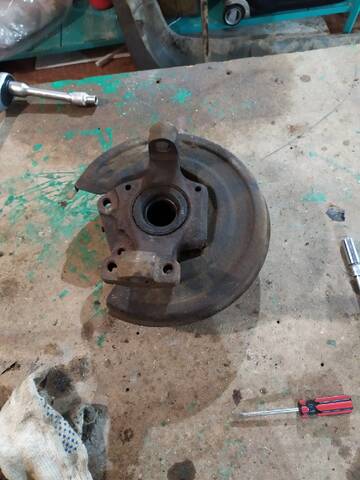

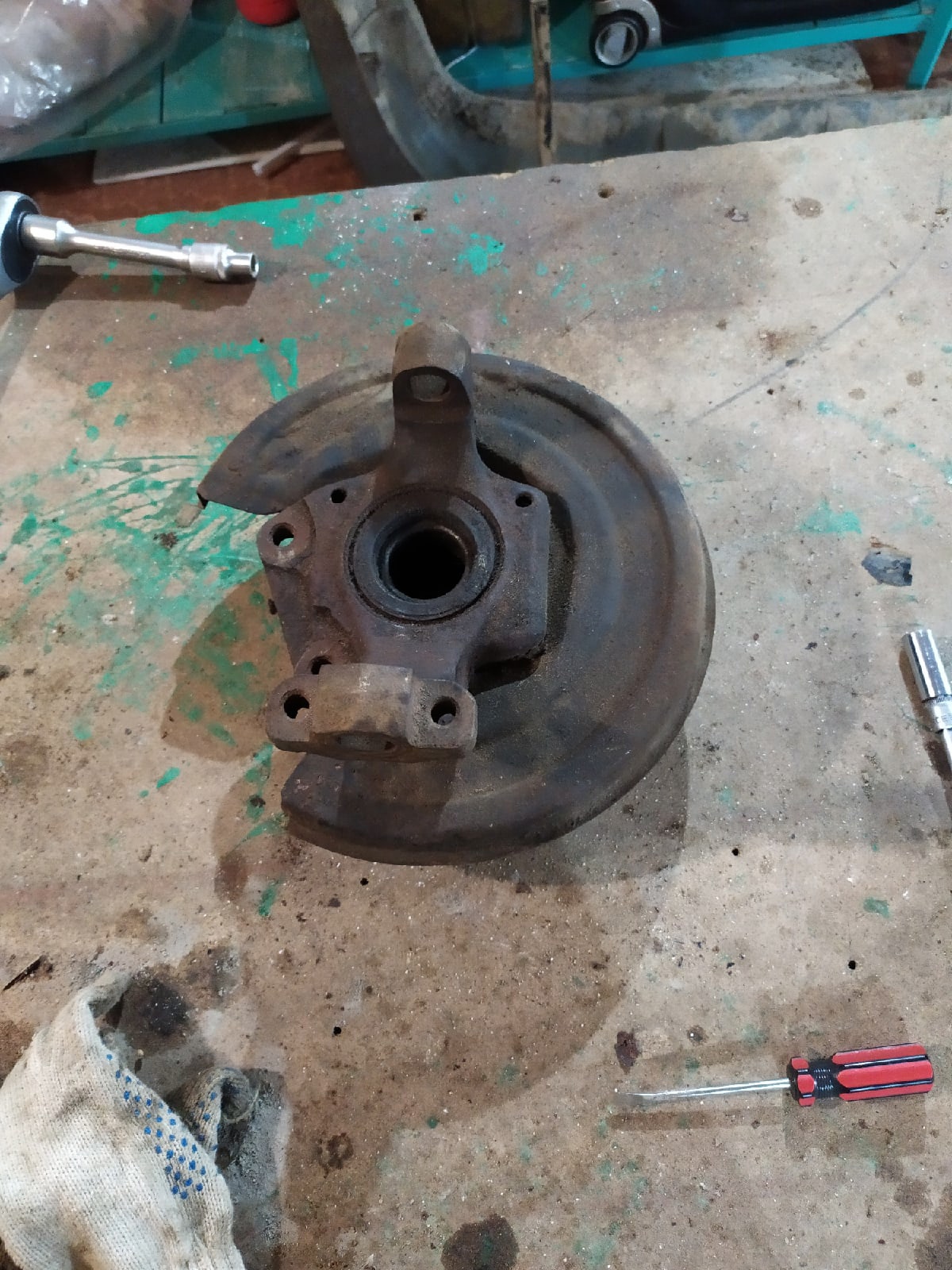

6) Есть ступицы от 353, поворотные кулаки с 1.3 одинаковые или нет? То что на полуступице шлицы под привод другие это понятно, а вот сам кулак визуально такой-же. Так ли это?

https://upforme.ru/uploads/0000/c2/97/187/t918932.jpg
это приметивный коректор фар . в жгуте возле фар , мосмотри должны болтаться по два тонких провода   коричневый , и коричневый с белой полосой .   накидал в богажник картошки , повернул коректор ,  контакт замкнулся , лампа на приборке загорелась , фары подняты или опущены , точно не помню .

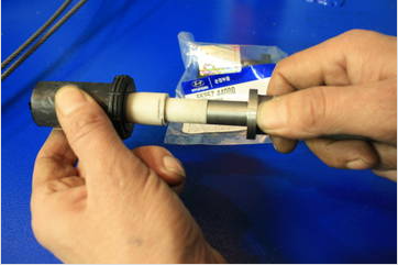

426
- сайлентблоки
Я же писал как их изготовить ( дешево ). Но если лень читать , то можешь их приобрести у меня ( по цене чугунного моста , причем сверху покрытого тонким слоем золота ) .  Мне не жалко , я всегда готов заработать на лентяях 1000и более % прибыли . :D
Пару способом есть :
В одном случае опустит морду в горячую воду , дать попариться и затем плоской отвёрткой потихоньку отковырять.
Во втором случае фэном , но очень аккуратно чтобы не оппалить шильдик.
Я прочитал, но очень важной информации в твоих постах не хватает:
1) чертеж спец инструмента, чтобы можно было сделать самостоятельно
2) Артикул и стоимость где можно приобрести готовый, если таковые бывают
спасибо, буду пробовать
Самое важное понимать принцип работы ( спец инструмента ) . А он описан .  Ибо зная принцип не сложно изготовить инструмент ( исходя из тех возможностей что есть у тебя ) . Не нужен чертеж !..
Ну конечно нельзя приобрести . А если бы это было можно , то цена была бы фантастической ) . Ибо вартбург машина редкая и выпустить серию (спец )инструмента это не дешево . Ее надо окупить ,а как это сделать ?
Принцип мне понятен, но для того чтобы заказать у токаря эту приспособу нужно освободить родную втулку сайлентблока (чтобы снять размеры), а для этого надо разобрать авто. Просто если ты снимешь размеры готового изделия (так как оно у тебя есть), то это сильно упростит жизнь и мне и возможно другим участникам форума. Хотелось бы подготовить все заранее и запчасти и инструмент, а уже потом разбирать авто и менять на новое.
Еще из твоих фотографий я не понял один момент - нужно ли делать какую-нибудь ступеньку между фторопластовым наконечником и самой втулкой? Другими словами, наконечник должен быть чуть больше втулки металлической?
https://upforme.ru/uploads/0000/c2/97/187/t604211.png
432
Да . знал все буквы но не смог угадать слово . Ты самого главного не понял . Слушай внимательно . Фторопластовый наконечник на 1 мм больше в диаметре внутренней втулки . И при поступательном движении в резине саленблока происходит как бы волна . . Которая позволят вставить втулку от усилия руки . Если ты ошибся или здоровья не хватило .,то обратно только методом выжигания . Если прессом то погнешь рычаг .Таким образом   получается что данная преспособа позволяет установить сален блоки в кустарных условиях не хуже чем на заводе .
Спасибо, это и хотел уточнить!
434
Самое главное это поступательное движение  вплодь до полной запресовки . Останавливаться нельзя иначе выжигать придется . ПРЕССОМ ОБРАТНО НЕ ПОЙДЕТ СОГНЕШЬ РЫЧАГ !!!!!!!!...
435
Ок, будем пробовать) Потом поделюсь впечатлением :crazyfun:
