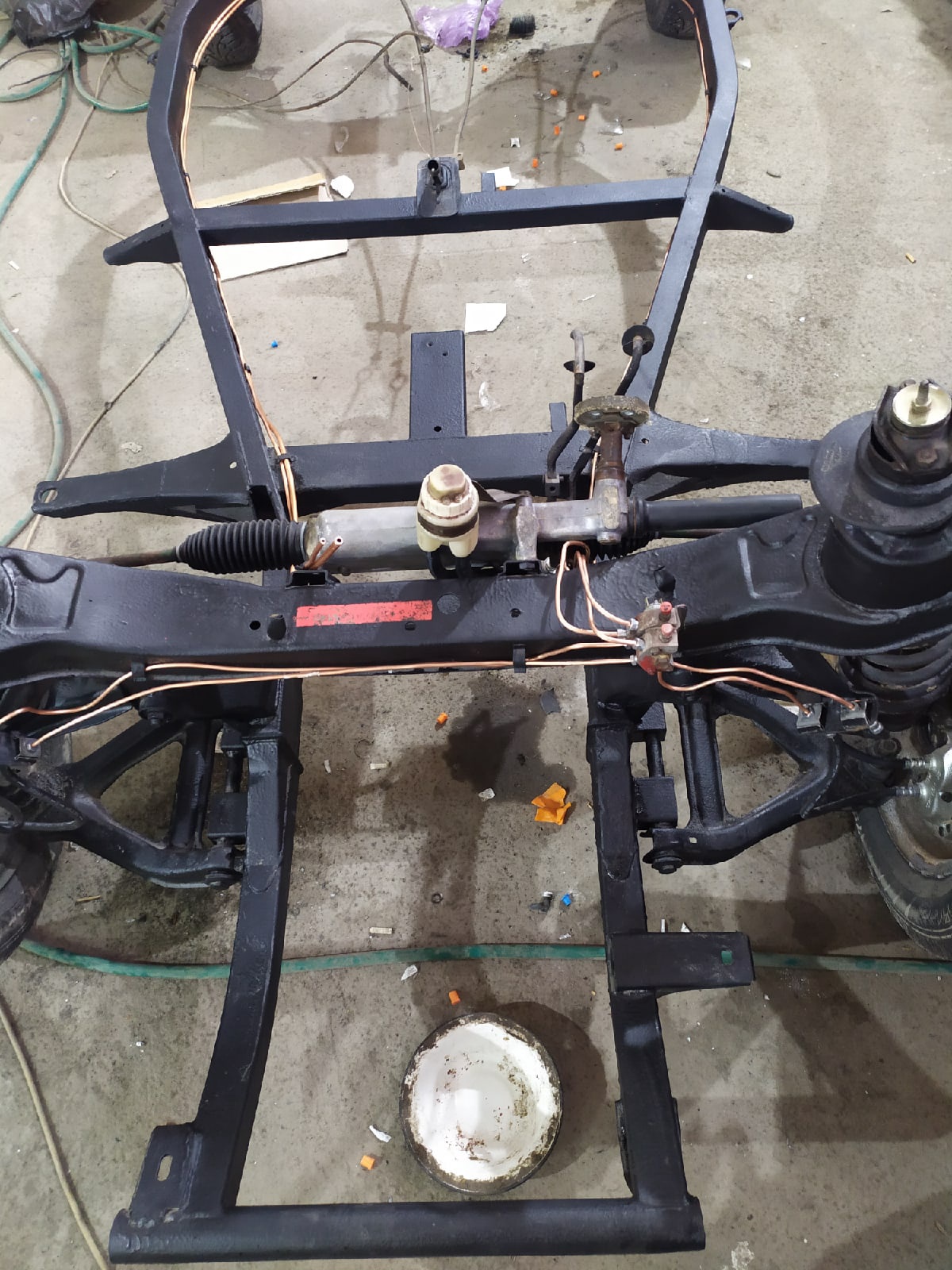

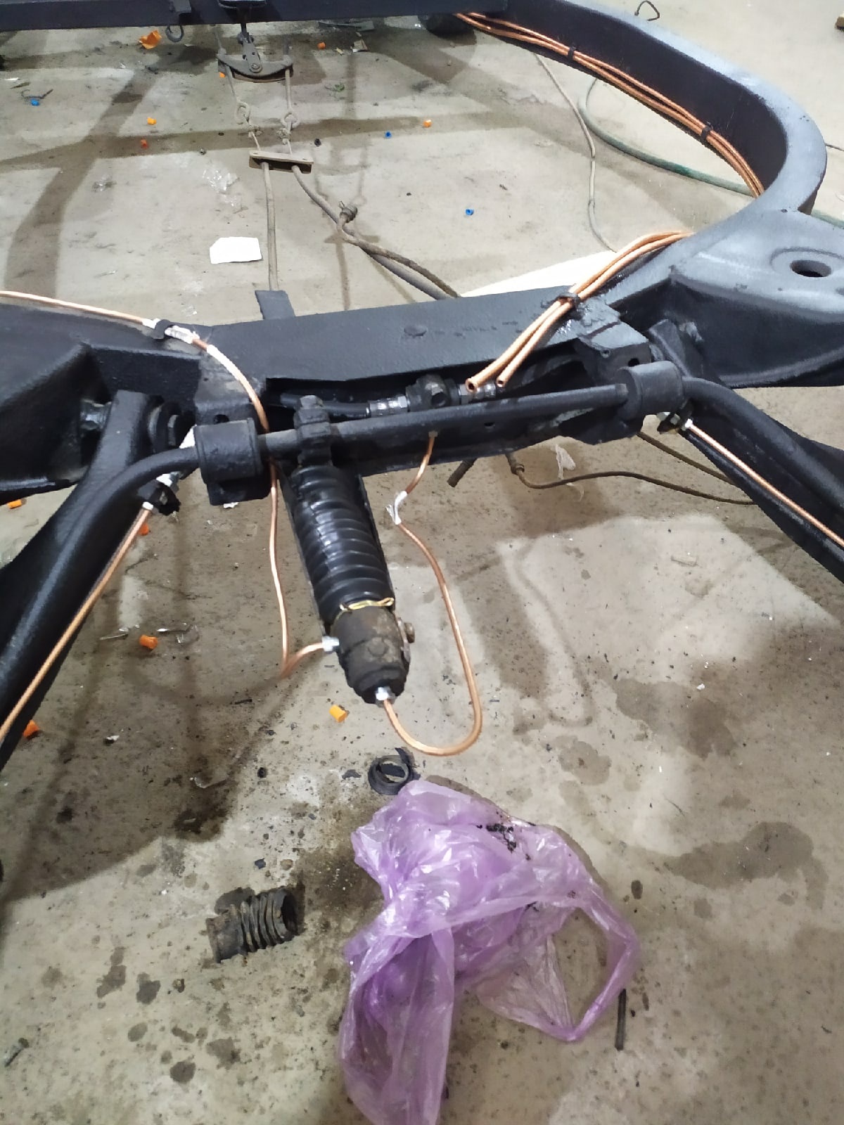

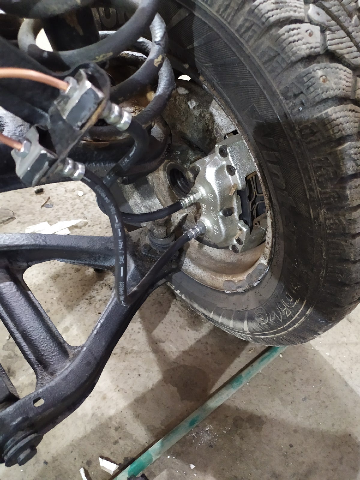

Установили полностью новую тормозную систему из оригинальных запчастей (кроме трубок и передних колодок, в наличии только три родных колодки... если у кого не комплект, то поделитесь :flirt: )
Что установили:
- замена всех тормозных трубок
- передние тормозные суппорта
- задние тормозные цилиндры
- ГТЦ
- тормозные шланги в круг
- передние тормозные диски
- задние барабаны
- колодки в круг
- шланги на расширительный бочек
- датчик включения тормозных огней
Также проложили новые топливные магистрали (подача/обратка)
https://youtube.com/shorts/zt8A18ECJ40

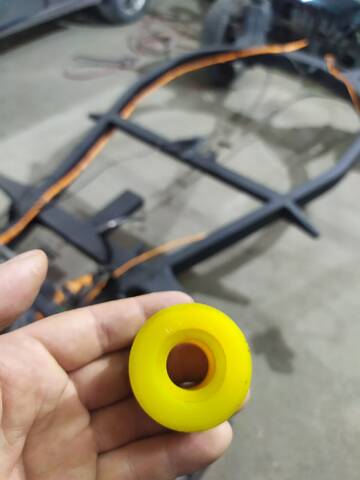

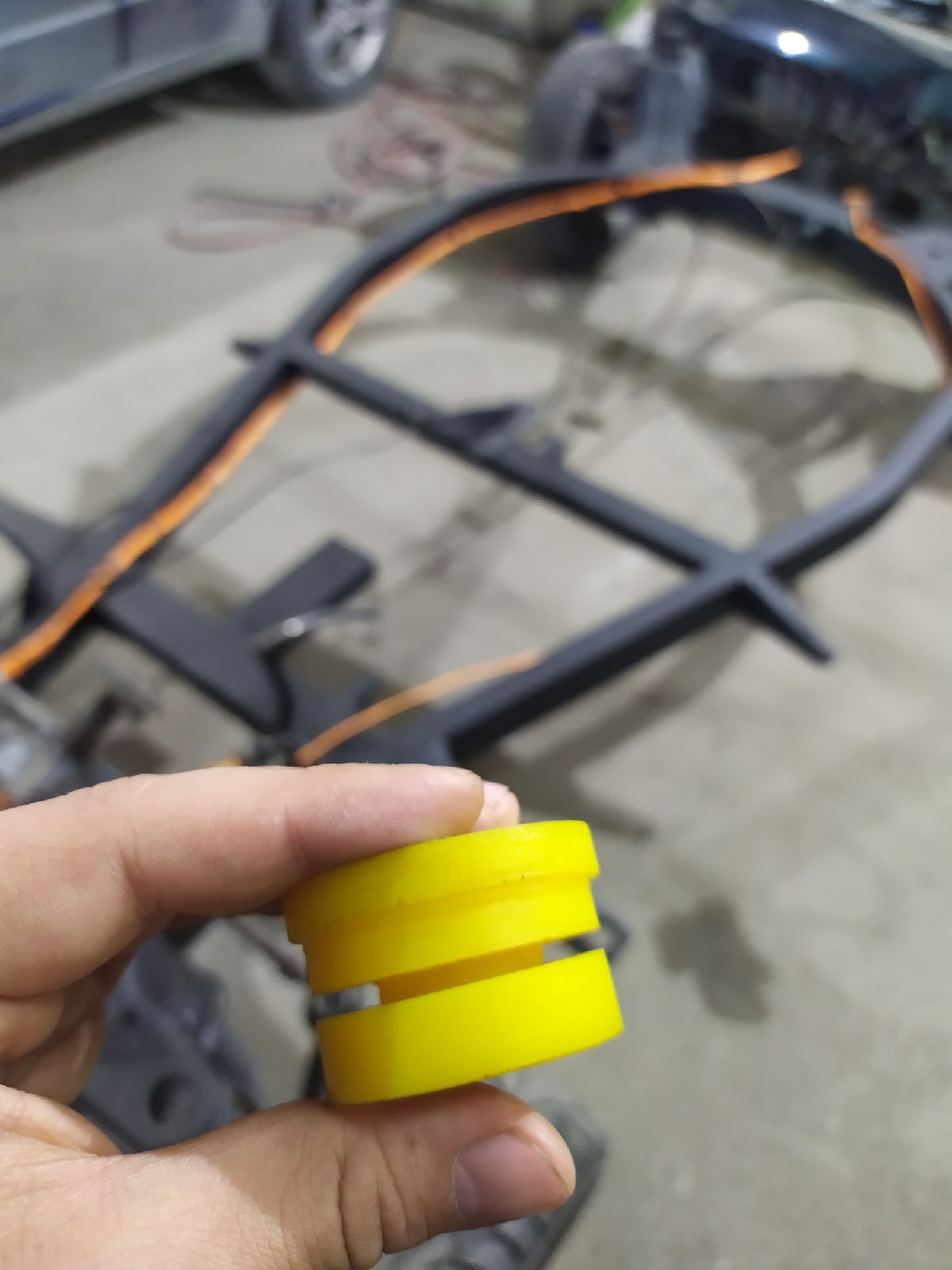

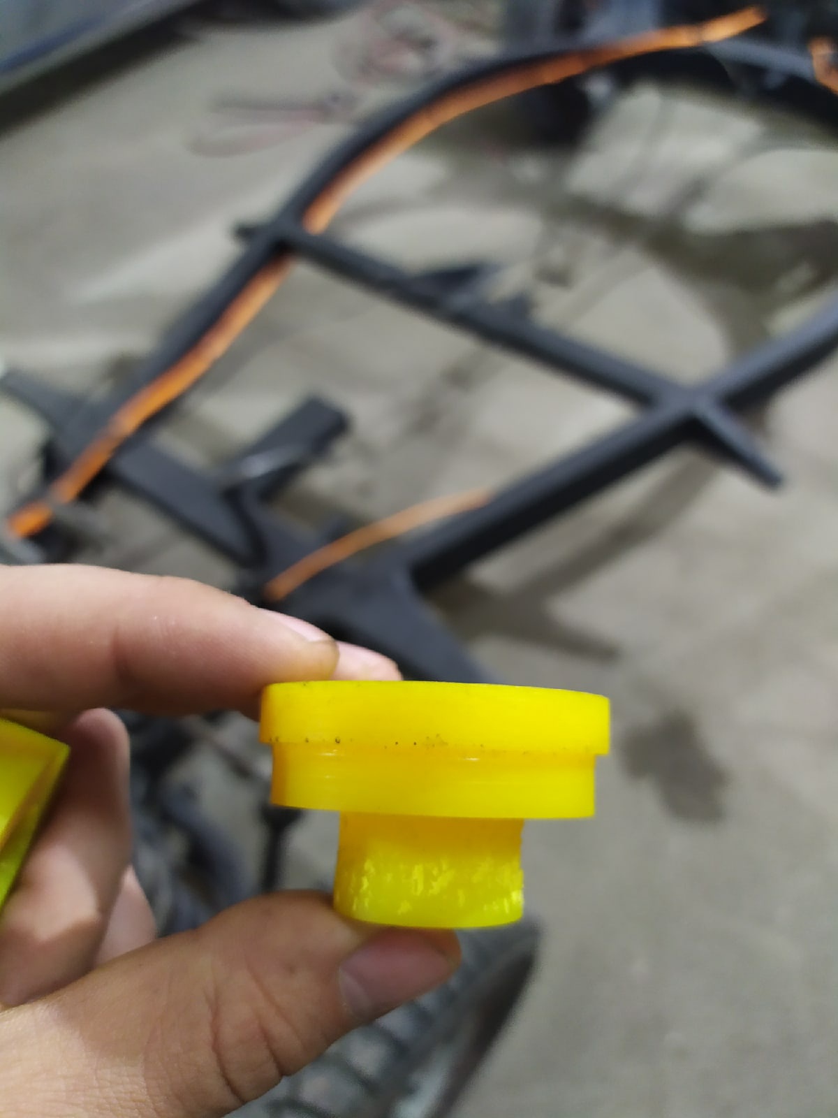

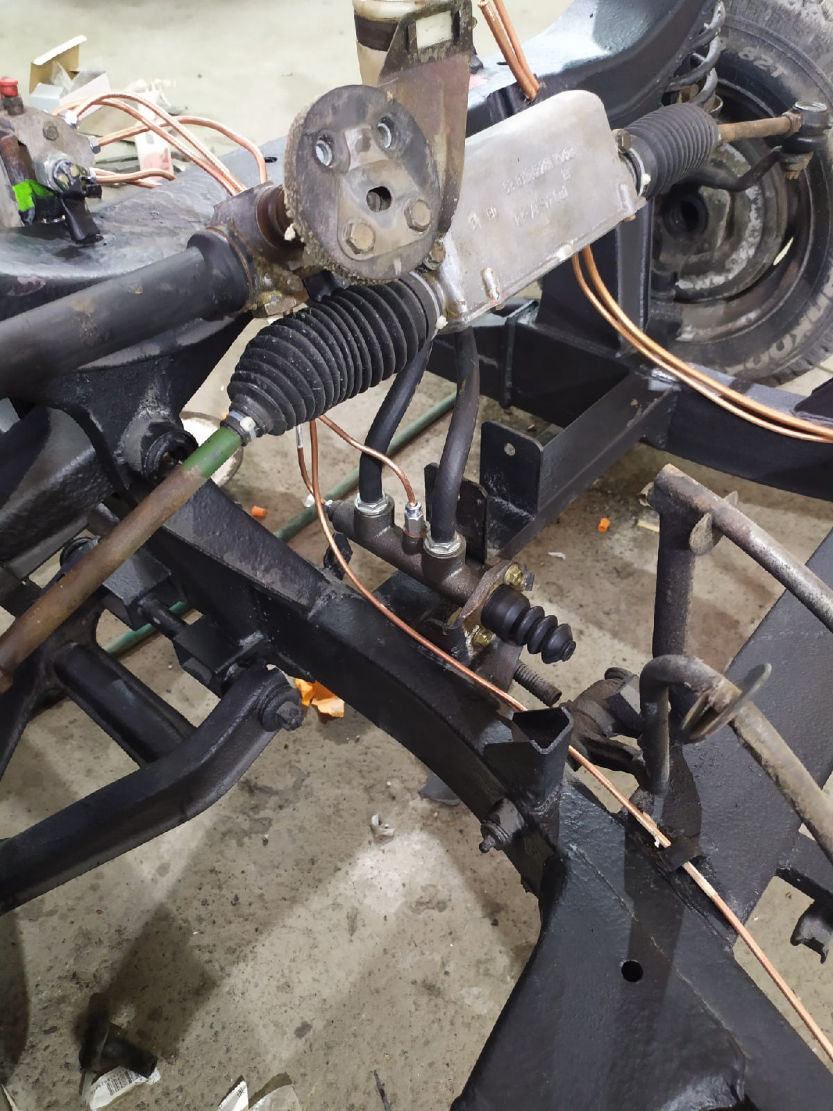

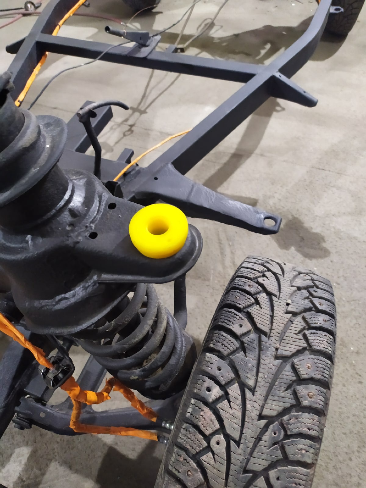

Родные подушки под раму немного просели, поэтому пришлось купить полиуретановые втулки и отдать токарю на проточку...
Также заменил все шаровые и поставил отреставрированную ранее рулевую рейку
Всем мира и добра!

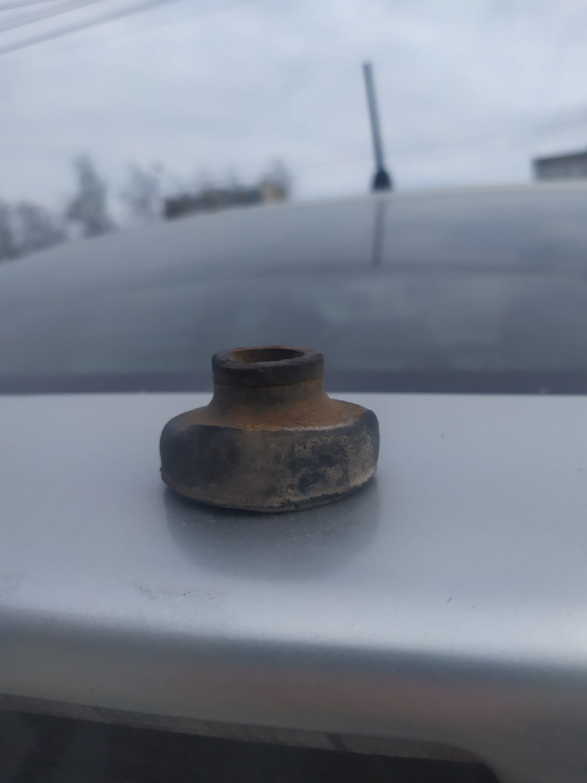

Может кто сталкивался? От чего можно поставить сальники для штоков педалей (сцепление/тормоз) в месте вхождения в переднюю панель кузова? Родным плохо, а оставлять тупо два отверстия точно не вариант. Из-за того что родные умерли в салон попадала вода и скапливалась под утеплителем... как следствие пошла коррозия (не сильно, но неприятно)
470
Временно, до лучших времен, надел бы пыльники от рулевых тяг какой бы малолитражки.типа что то в этом вроде.
471
Надо что то, где то примотать проволочкой и что нить замотать синей изолентой для аутоинтичности .Тогда будет по настоящему, видно будет что ты старался до конца, проекта, возрождение, легенды, Вартбург.

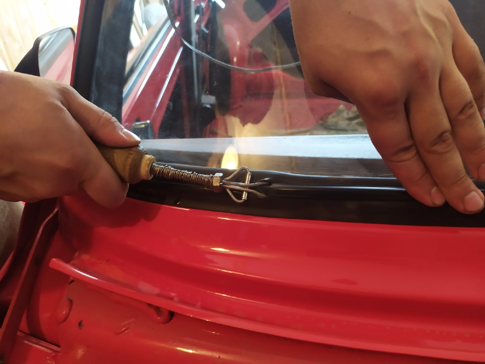

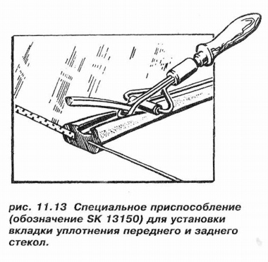

Всем привет! Почти готов кузов, но возникла проблема со стеклами. Я купил оригинальные резинки для заднего и лобового стекла, так вот на станции их установить то установили, а распорный клин не могут... говорят что оно прям так в притык, что стекло может треснуть. Кто устанавливал стекла? Я так понимаю что для установки клина нужен спец инструмент?
473
Оригинал конечно хорошо, но резина должна быть не деревянной от времени.
  Инструмент и самодельный может быть хороший, не чё там сильно мудрёного нет. Я бы попробовал глицирином это всё дело мазать,да и инструмент подогнать именно под клин и паз.
474

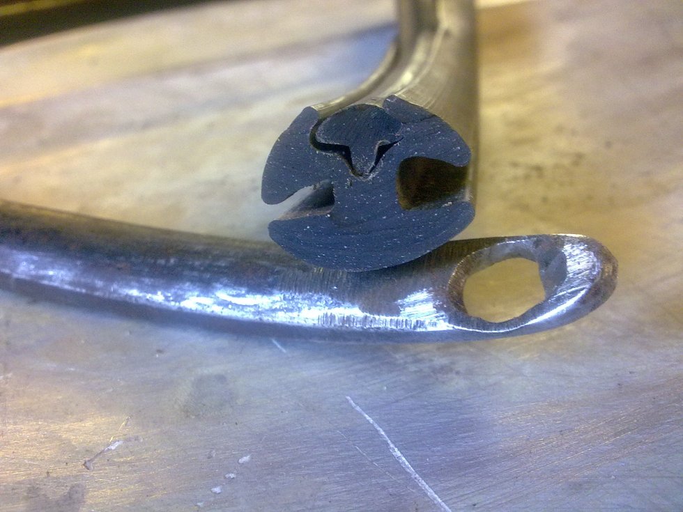

Я как то в тракторах, сам делал эту лодочку, расклепал арматуру конец, отверстие просверлил под клин, подогнул как надо, потом обточил лодочкой под паз,. Ручку удобную сделал. Клин в отверстие заправил, намазал стык глицирином, заправил и помоленьку толкай покачивая не спеша. Клин заправляется, дальше намазал. В двоём легче.
475
резинки мягкие, клин жестче!
476
гдето я выкладывал . там вообще  10 мин на стекло

короче с жилезяки милиметратри вот такое . . и  смотри что бы клин под углом проходил свободно . мыльный раствор и в перед , заправляется на раз . я клин наруже ставил

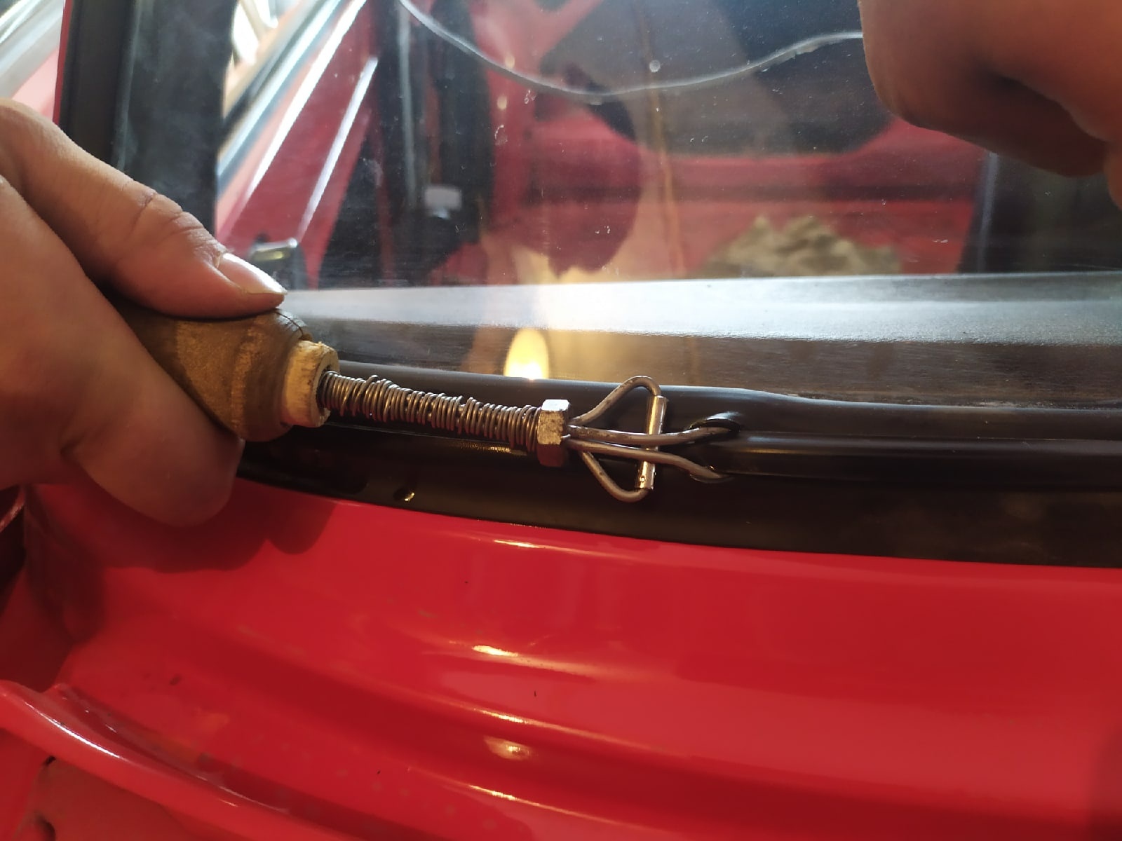

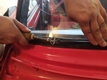

В общем клин победил! Оказалось делов на пару минут, если есть спец инструмент  :glasses:  Собственно спец. инструмент изготовил сам на скорую руку (так что за качество исполнения не ругайте) по фотографии из мануала! Получилось похоже, а самое главное работает на 100% ОЧЕНЬ удобно этой штукой замок заправлять.
https://upforme.ru/uploads/0000/c2/97/187/t610149.jpg
https://upforme.ru/uploads/0000/c2/97/187/t989912.jpg
https://upforme.ru/uploads/0000/c2/97/187/t482289.jpg
Вот короткое видео процесса:
https://vk.com/video20157257_456239063
В общем глаза бояться, а руки делают  :crazyfun: Дольше саму резинку со стеклом в проем ставили. Саму то резинку шнурком заправить не проблема, но вот с потолком и обивкой пришлось пое--ся... В итоге подклеивали на суперклей, а крышу дополнительно металлическими скобами натягивали (по аналогии с родными) только ставили намного чаще, чтобы складок на потолке не было  :crazy:

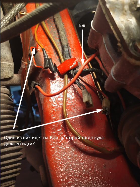

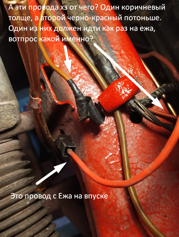

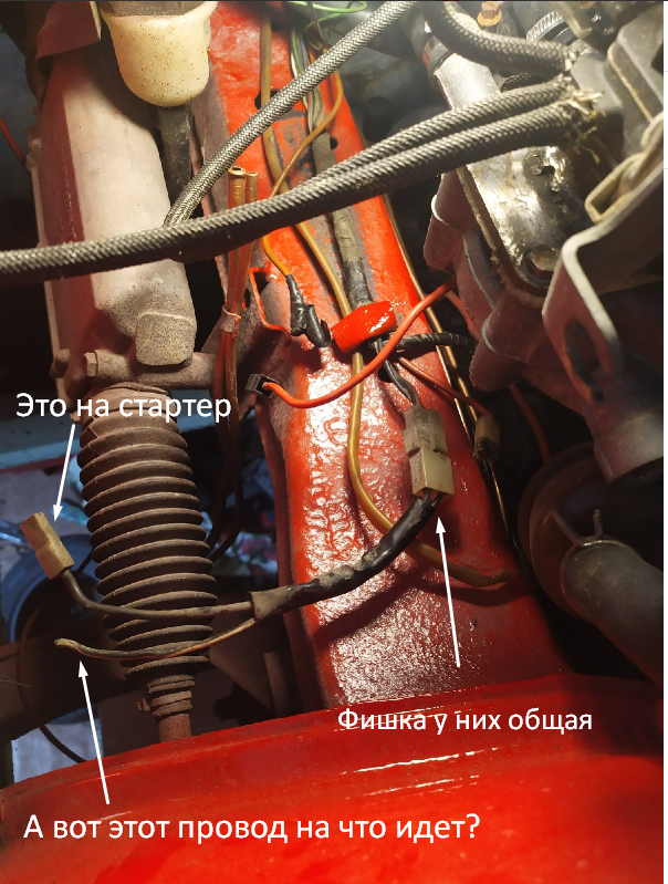

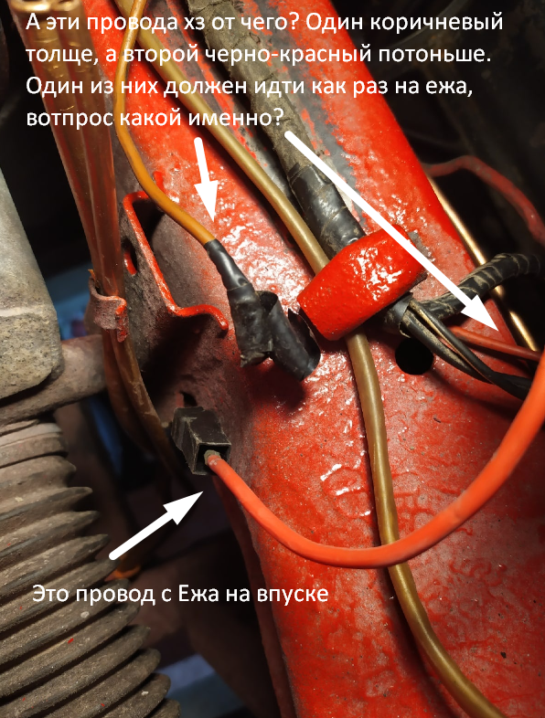

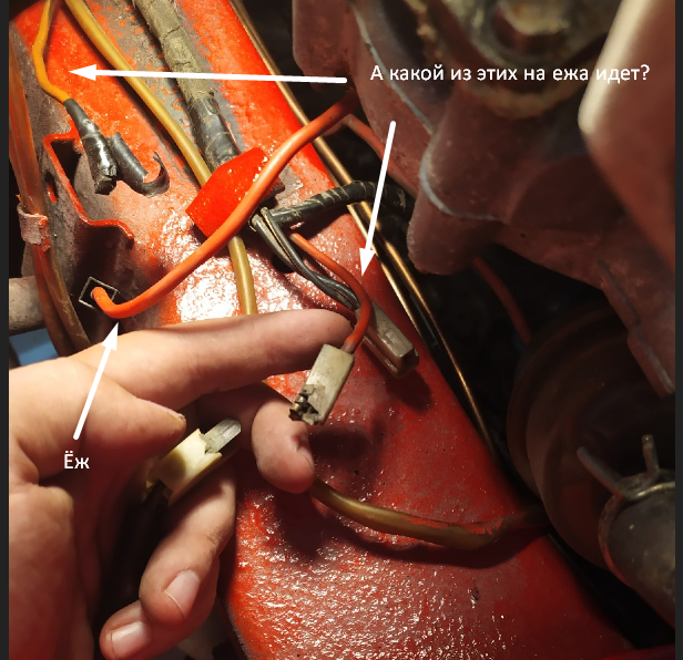

1) кто может сфотографировать все фишки (чтобы было понятно куда и какого цвета провод подходит) с косы которая по передней панели идет? Собственно там проводка на поворотники, фары, туманки, сигнал, датчик температуры на радиаторе и сам вентилятор! Так как морда и фары были другие, у меня тут все через одно место! Хочу восстановить и сделать как в родной косе (и по цветам тоже).
2) Обнаружил лишние провода)) Вопрос куда они должны идти по заводу?
- первый спаренный (идут из одной фишки) с проводом идущим на втягивающее стартера
https://upforme.ru/uploads/0000/c2/97/187/t831132.png
- Есть еще два провода, один из которых должен идти на Ёж (подогрев впуска). Один толстый и коричневый, второй потоньше черно-красный
https://upforme.ru/uploads/0000/c2/97/187/t405976.png
https://upforme.ru/uploads/0000/c2/97/187/t249450.png
https://upforme.ru/uploads/0000/c2/97/187/t917027.png
Помогите разобраться с этим!
