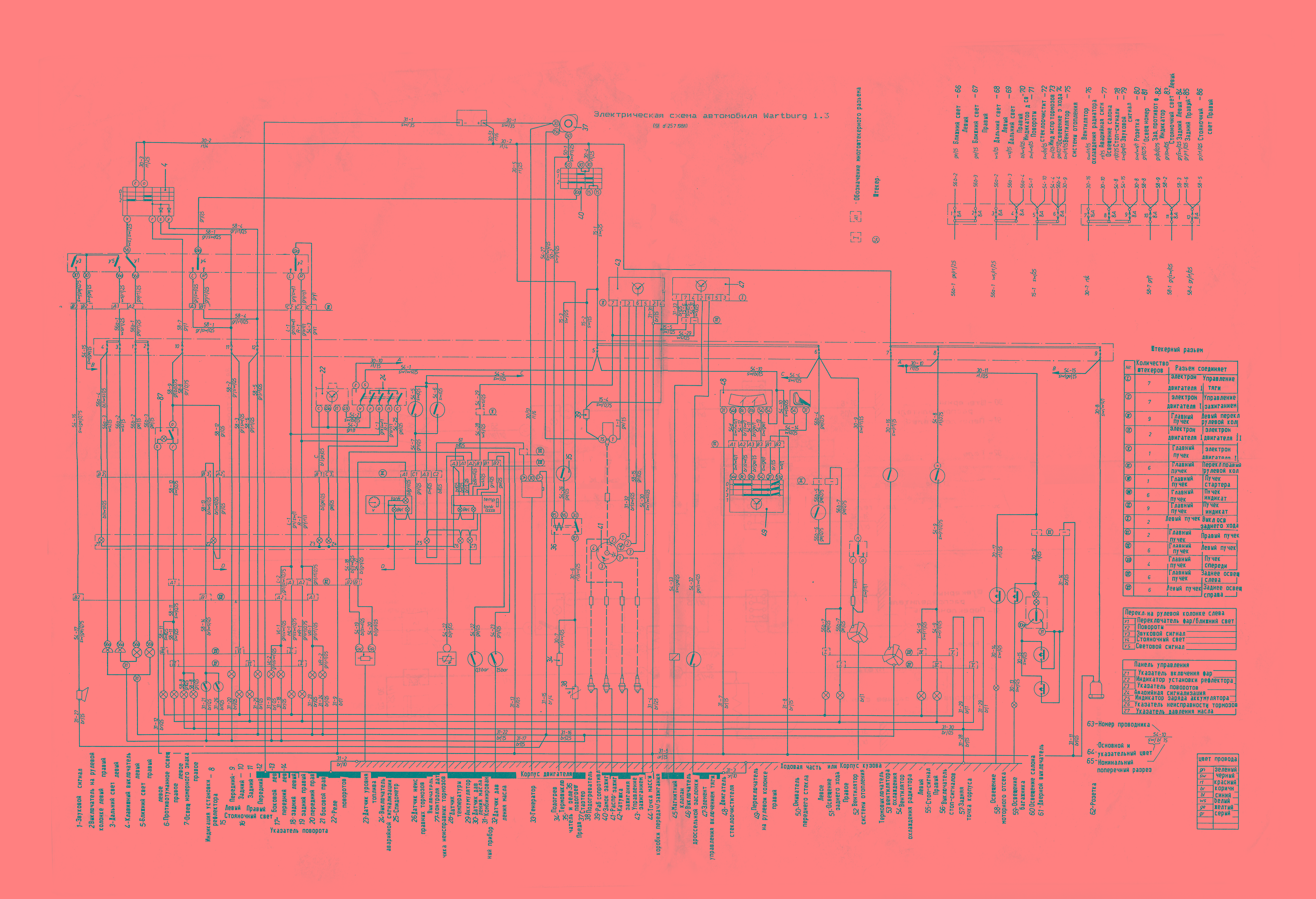

xXx
Вот поискал, это электросхема в очень хорошем качестве. Я себе её на плотере печатал на ватман большой. Отлично всё видно и читабельно.http://upforme.ru/uploads/0000/c2/97/421/t942710.jpg
487
ага качество отменное . а то перебирал косы . в схеме  не поймеш что написано по цветам
xXx
там нет не одного  лишнего  провода .  напутано только чуть в районе вентилятора вроде . надо смотреть , где то у меня помеченно в схемах в деревне .
и если нааписано Бело черный , он белый с черной полосой .  если написанно ЧЕРНО белый . он черный с белой полосой. не одного не встретил не такого как в схеме . а прозвонил и перетрес всю . немцы мать их  :D

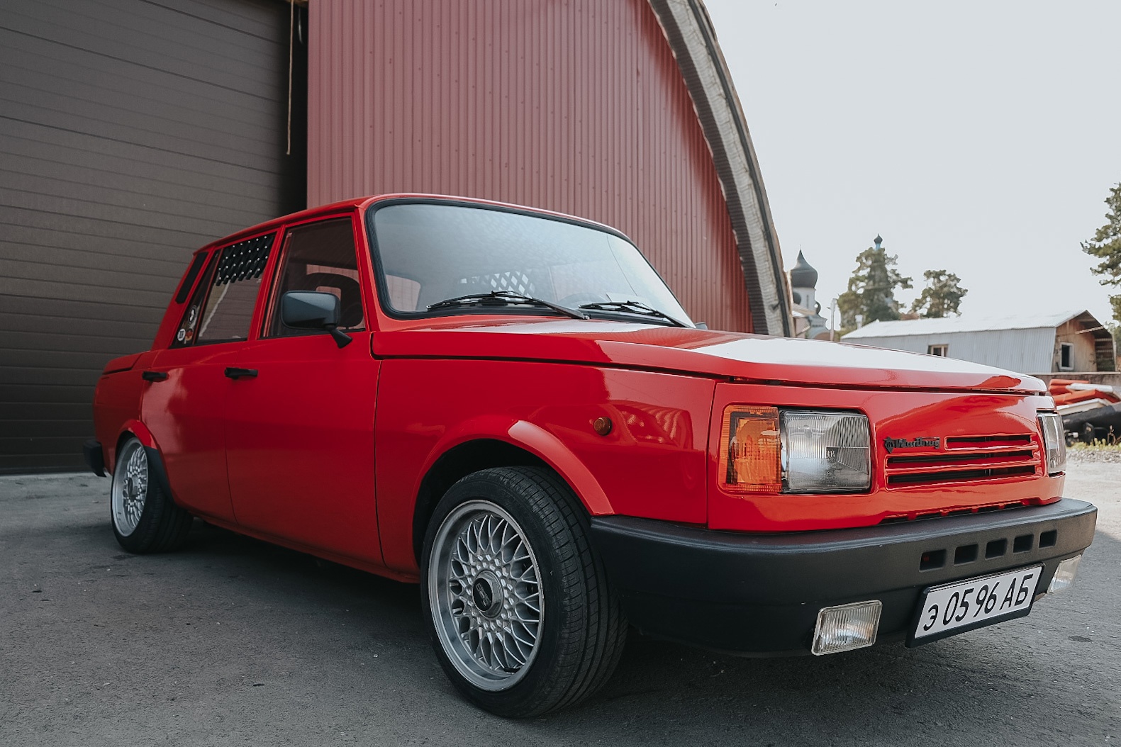

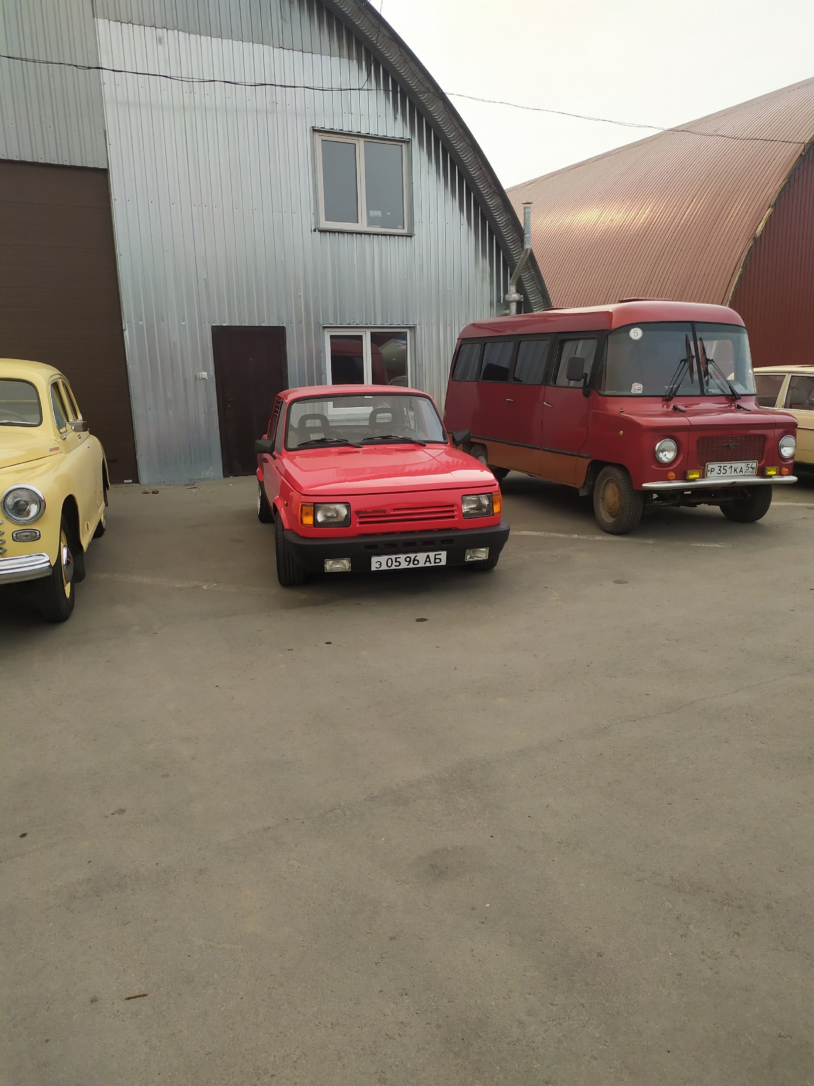

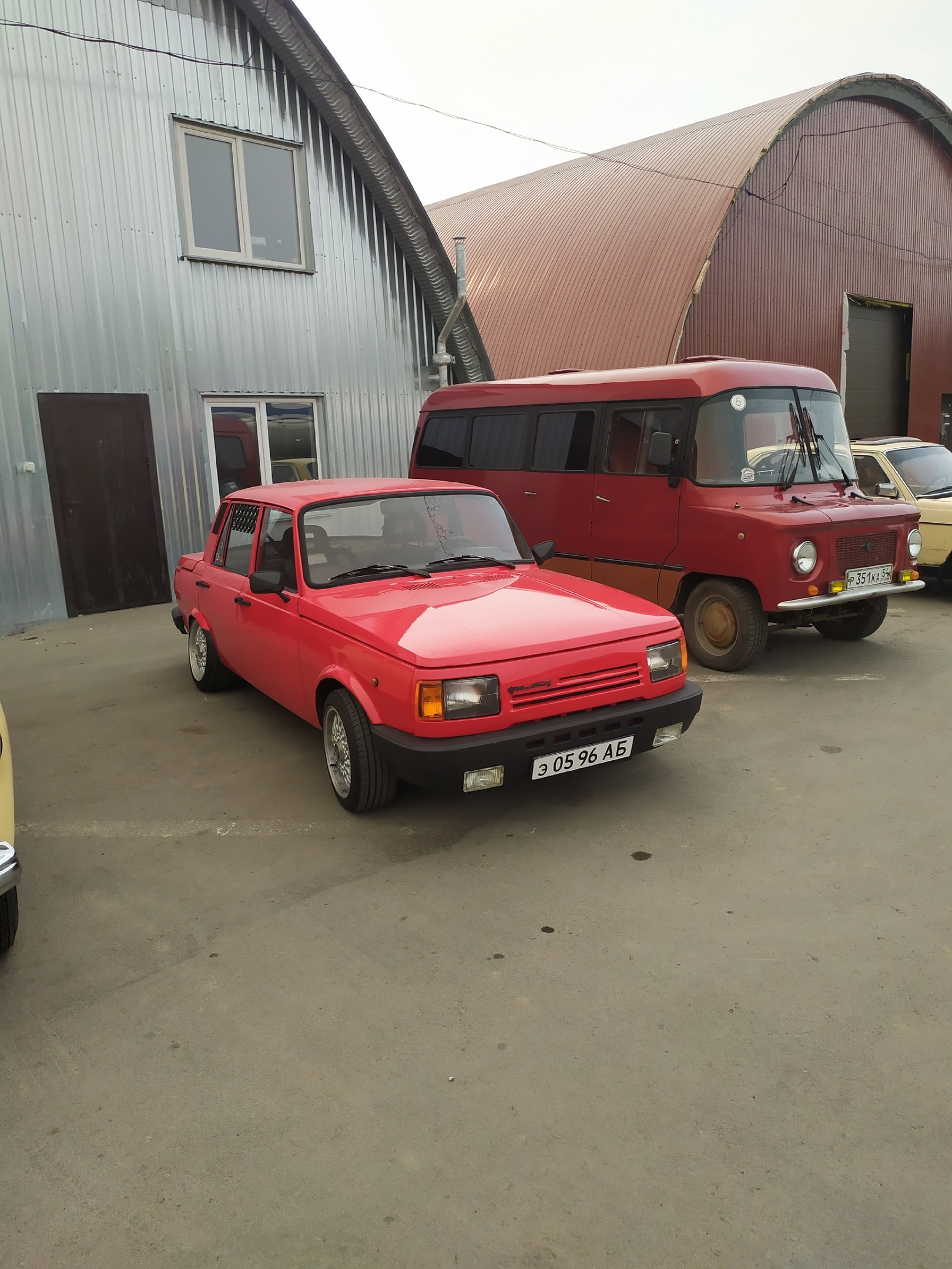

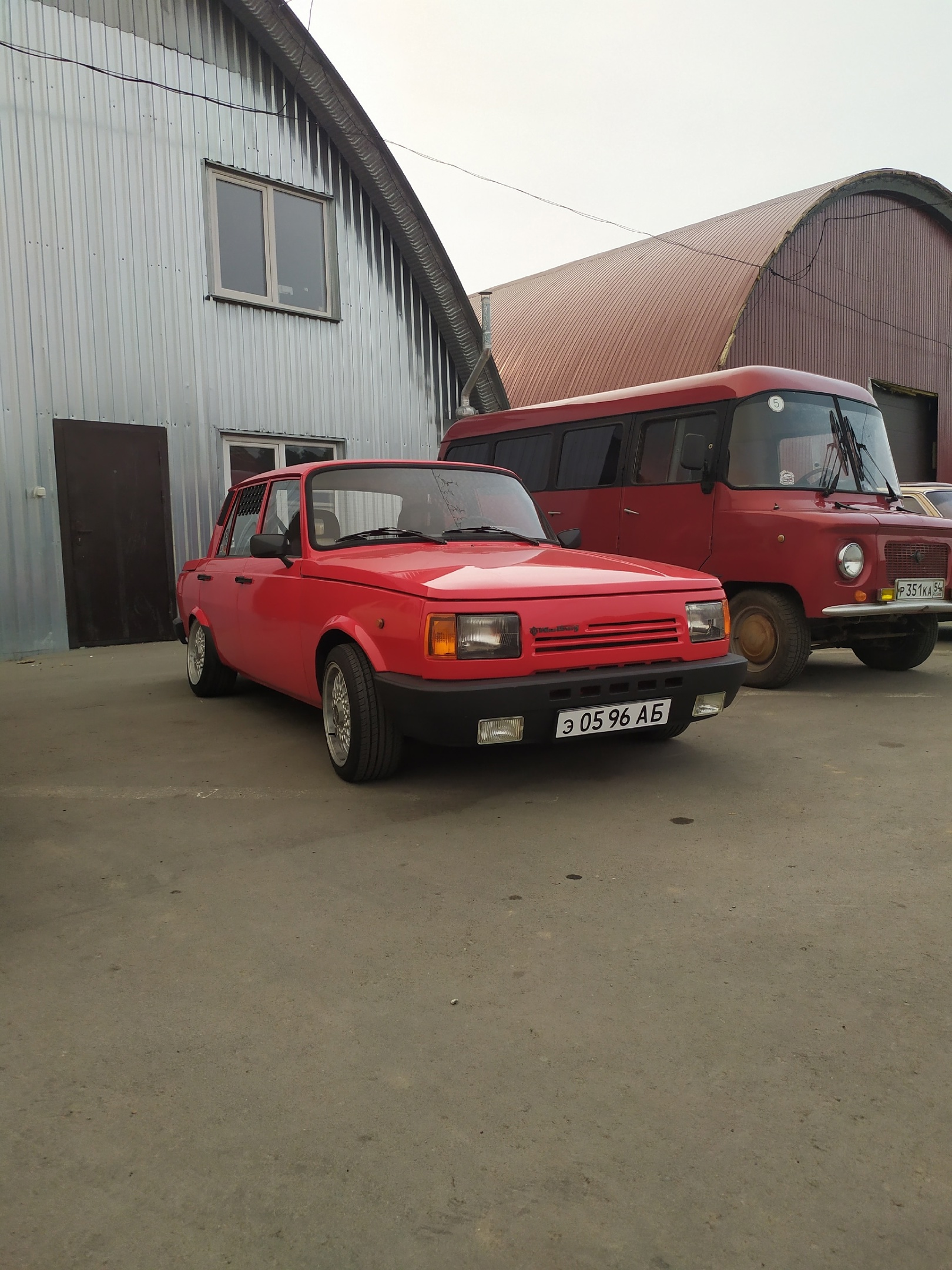

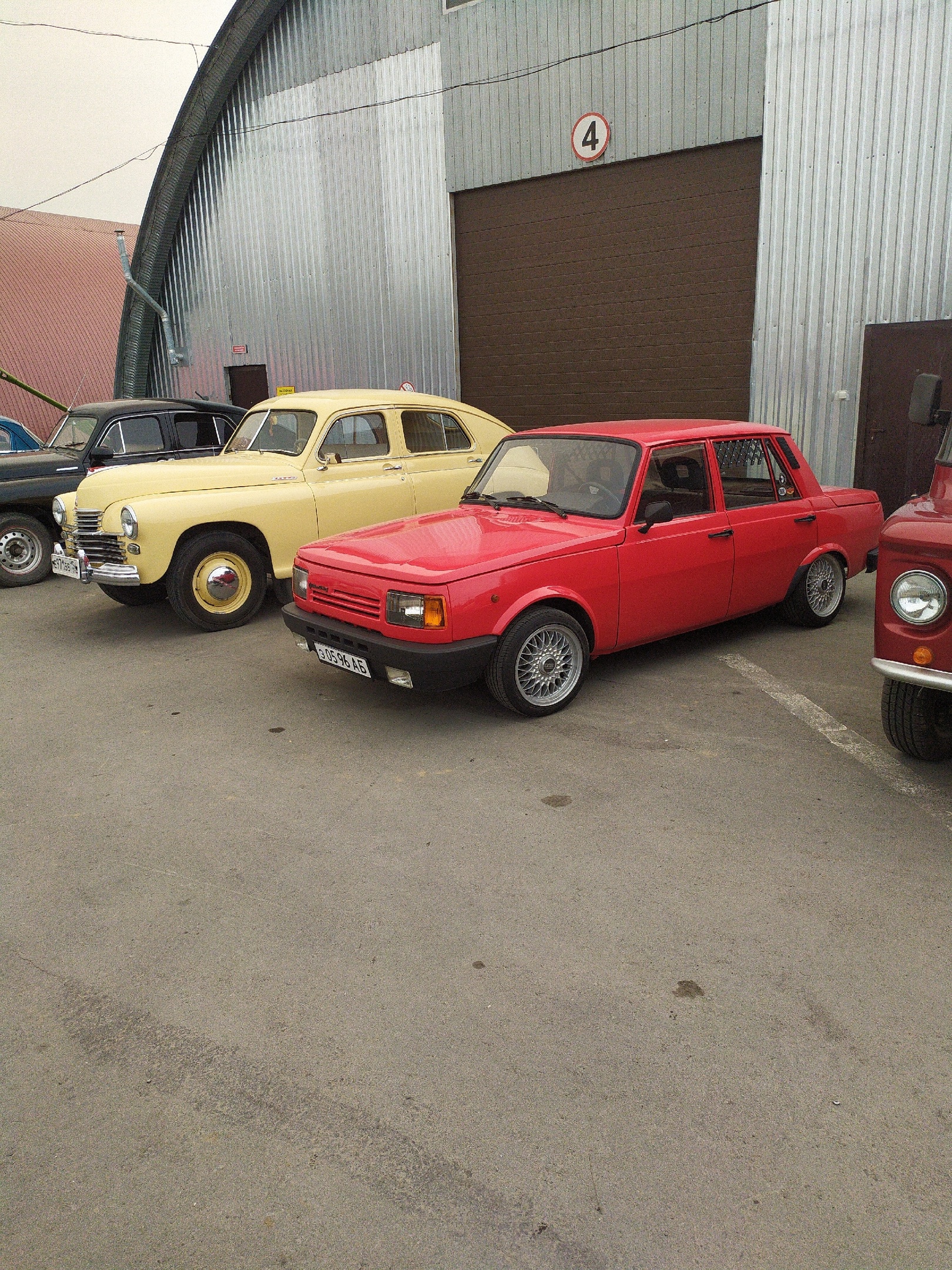

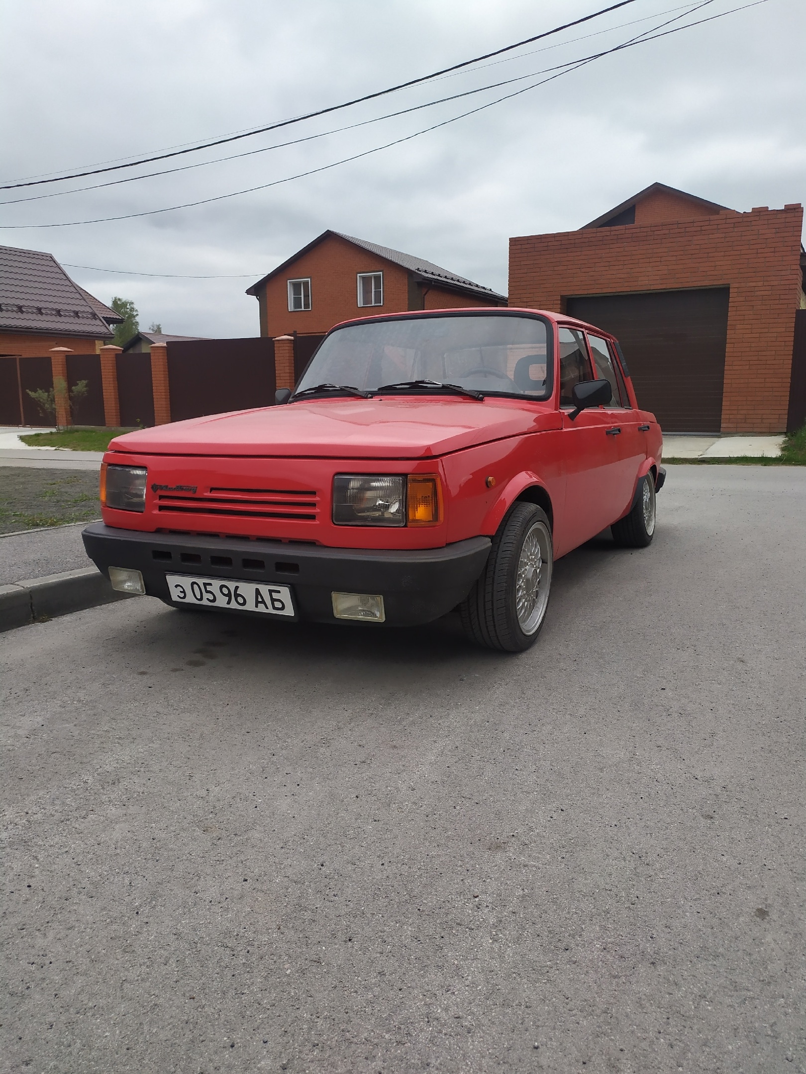

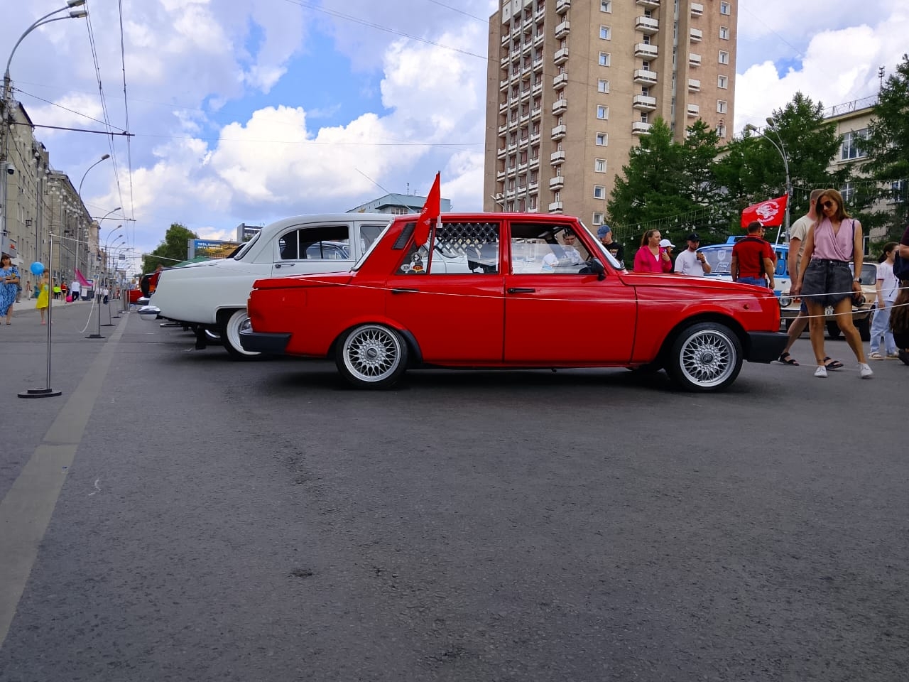

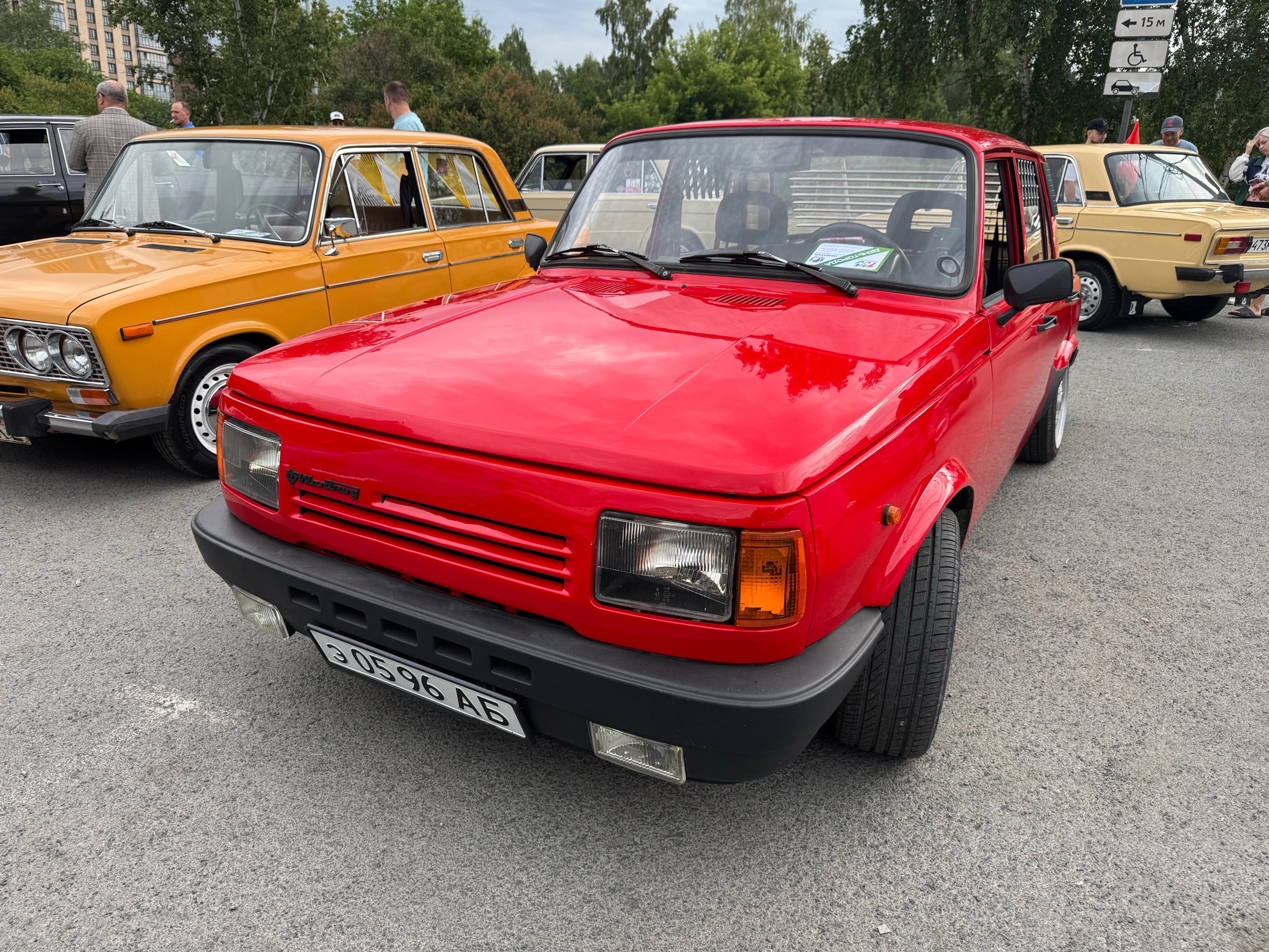

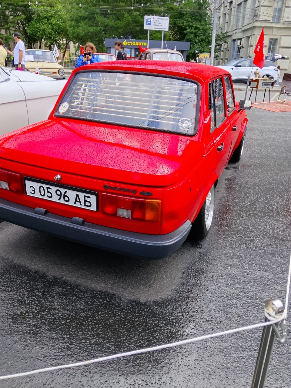

Всем привет! Чет времени писать совсем нет, пока скину несколько фоток
https://upforme.ru/uploads/0000/c2/97/187/t805302.jpg
https://upforme.ru/uploads/0000/c2/97/187/t587242.jpg
https://upforme.ru/uploads/0000/c2/97/187/t535849.jpg
https://upforme.ru/uploads/0000/c2/97/187/t424703.jpg
https://upforme.ru/uploads/0000/c2/97/187/t281360.jpg
https://upforme.ru/uploads/0000/c2/97/187/t972653.jpg
Это фото с осени, на зиму законсервировал в гараже. Пока нет времени им заниматься, но машинка получила новую жизнь) и еще долго будет меня радовать

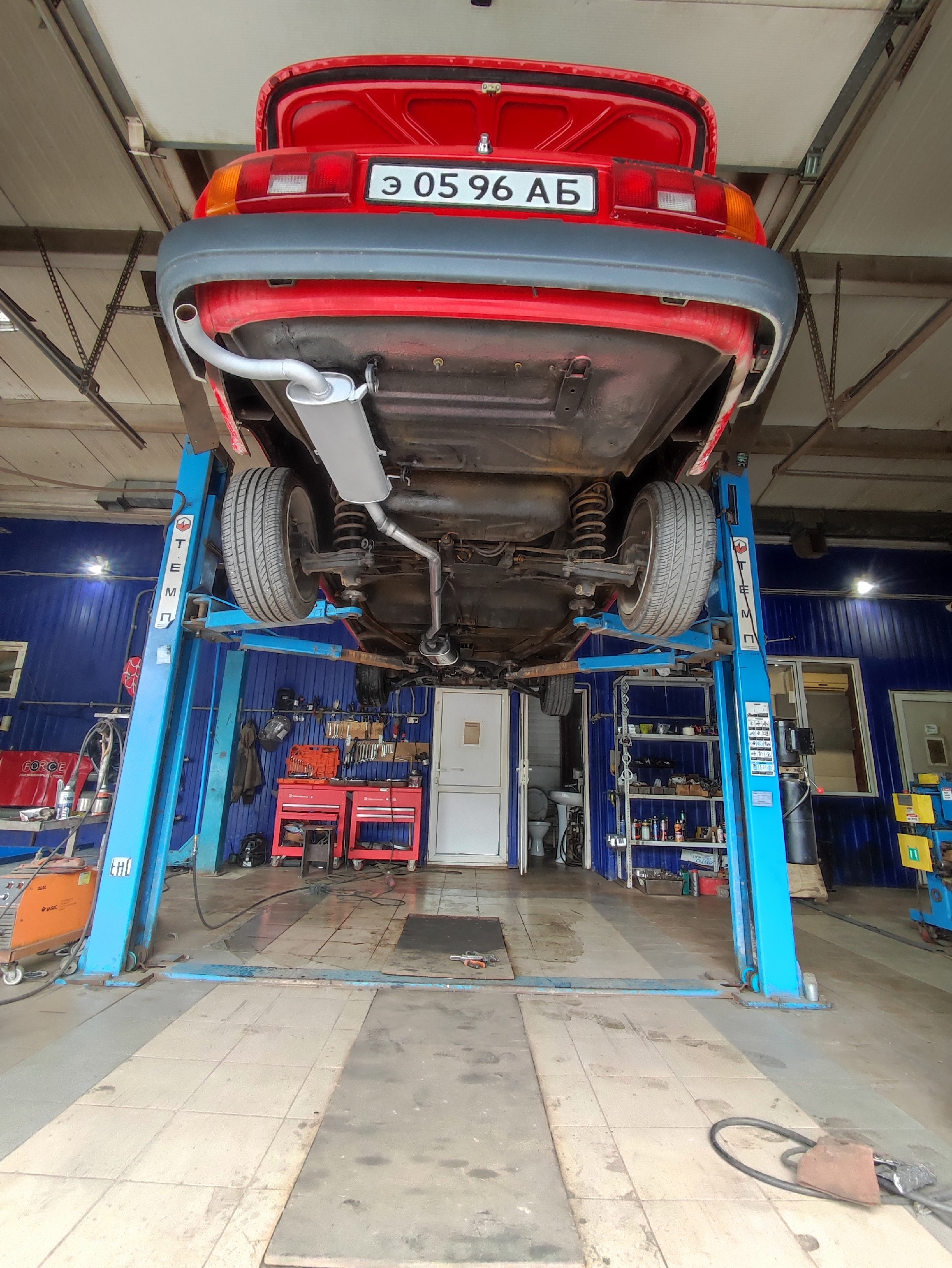

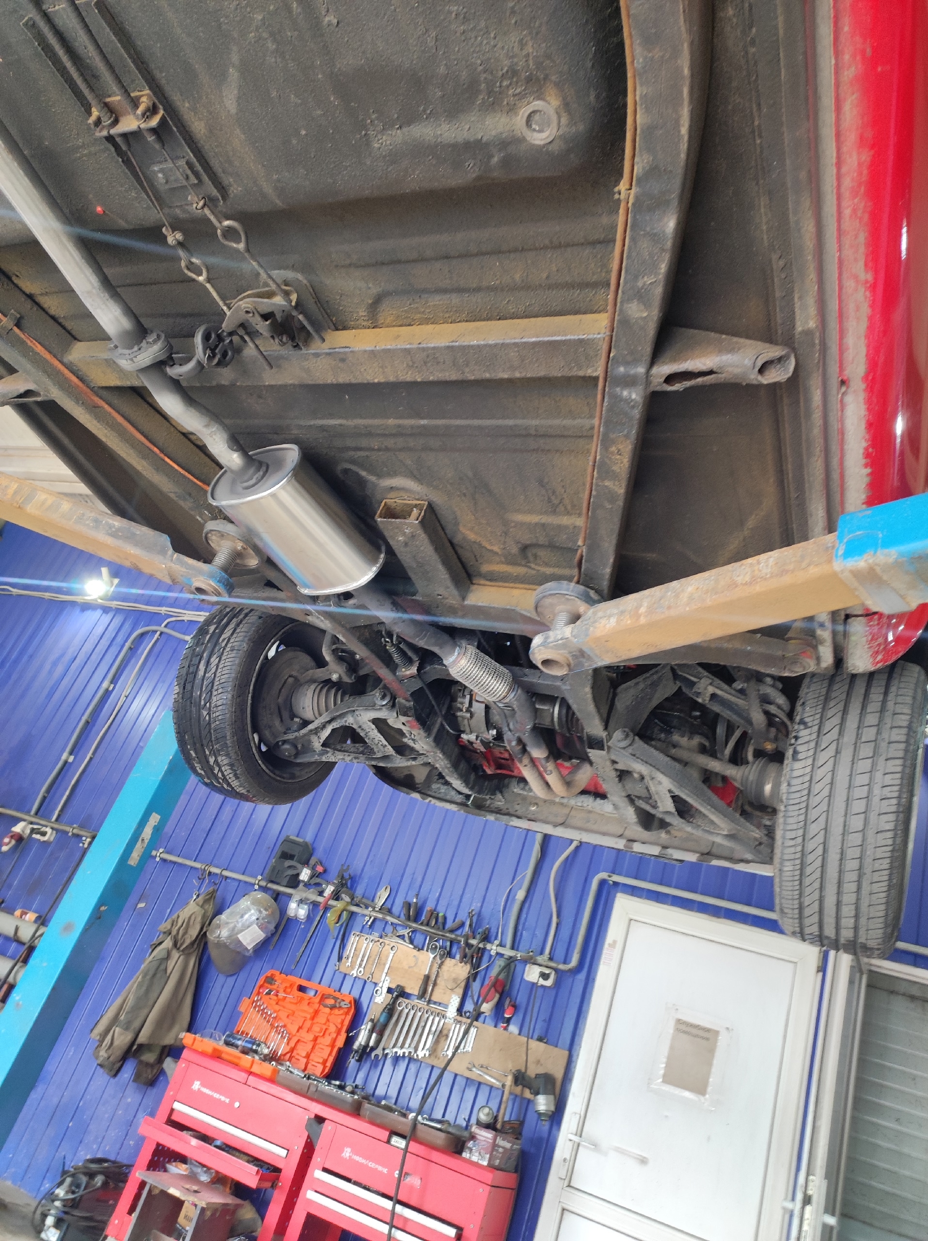

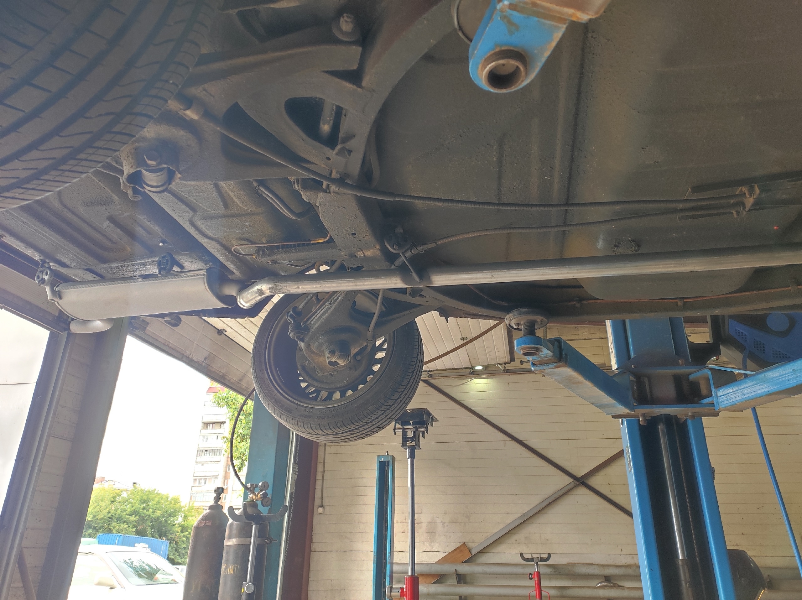

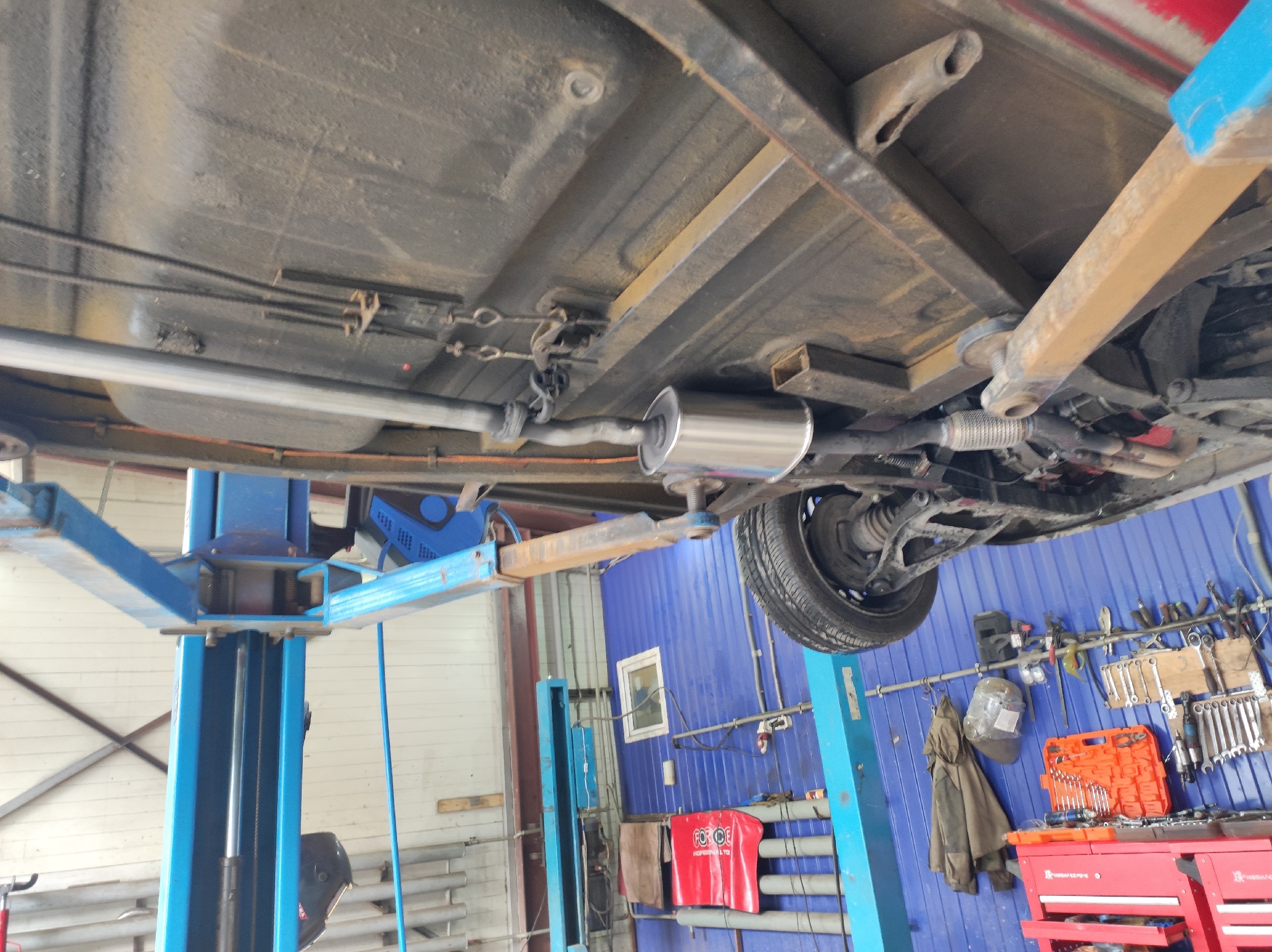

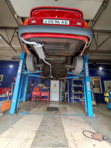

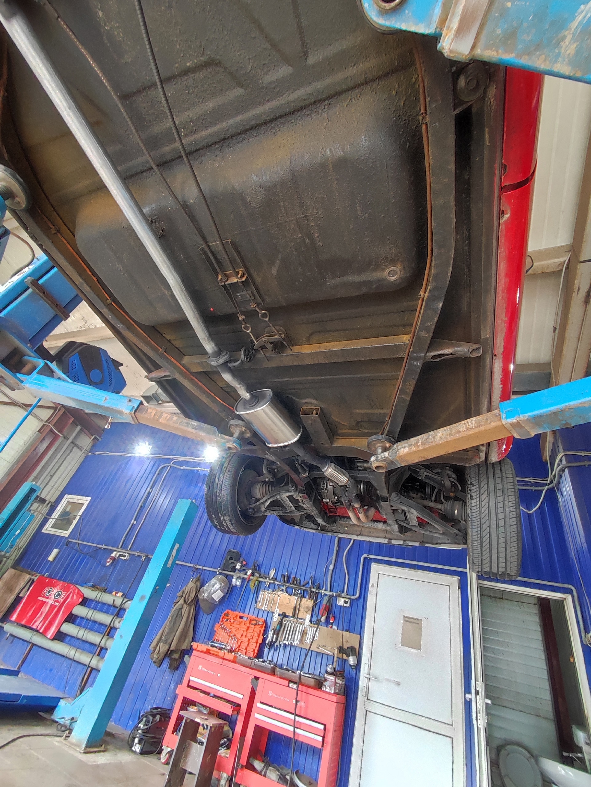

Что-то давно не писал, думал форум уже умер, а нет, кто-то еще сюда заходит, поэтому буду потихоньку дополнять свою ветку
Выхлопная система долго была моей головной болью. Родной выхлоп сгнил ещё давно, да к тому же его не раз отрывали и кое‑как собирали из подручных материалов. Судя по швам, варили его, похоже, новички, впервые взявшие в руки сварку. В итоге и выглядел он убого, и звучал отвратительно.
Ещё задолго до начала реставрации Wartburg 1.3 я пытался найти родной выхлоп или хотя бы качественный аналог — но именно для модели 1.3. За десять лет поисков так и не отыскал конечную банку: середину ещё можно заказать, а вот с последней частью — полный тупик. Перед реставрацией я заказывал запчасти из Германии (там выхлоп найти реально), но от покупки отказался: деталь слишком громоздкая, а доставка вышла бы в копеечку.
Только в прошлом году наконец сделал нормальный выхлоп. Машина уже выглядела прилично, а сзади всё ещё торчало нечто, от вазовской классики.
Поставил новую банку перед началом ремонта — и что вы думаете? За тысячу километров пробега она полностью сгнила… С автозапчастями от АвтоВАЗа, увы, такое не редкость.
Раз родную деталь не найти, а ездить нужно, решил сделать выхлоп из нержавейки — но не полированной, как на современных авто, а технической, чтобы сохранить сток‑вид. По заводскому варианту выхлоп жёстко крепится к коробке, а дальше висит на подвесах. Из‑за этого при трогании возникали вибрации по кузову. Когда сварили трассу из более толстой трубы, вибрации только усилились. Чтобы их убрать, вварили гофру — как на современных машинах.
Правда, заднюю банку снова пришлось поставить от ВАЗа: места там совсем мало, нужна очень плоская банка. В Новосибирске ничего подходящего из нержавейки не нашлось, так что взял самую дорогую вазовскую — в надежде, что прослужит хотя бы пару лет.
В итоге получилось неплохо: звук тихий, без «газелевского дребезжания», как у иномарки. Но поскольку последняя банка — от ВАЗа, это ещё не финальная версия выхлопа. Обязательно заменю её на нержавейку, сохранив при этом максимально стоковый вид — с той самой изогнутой трубой на конце.
