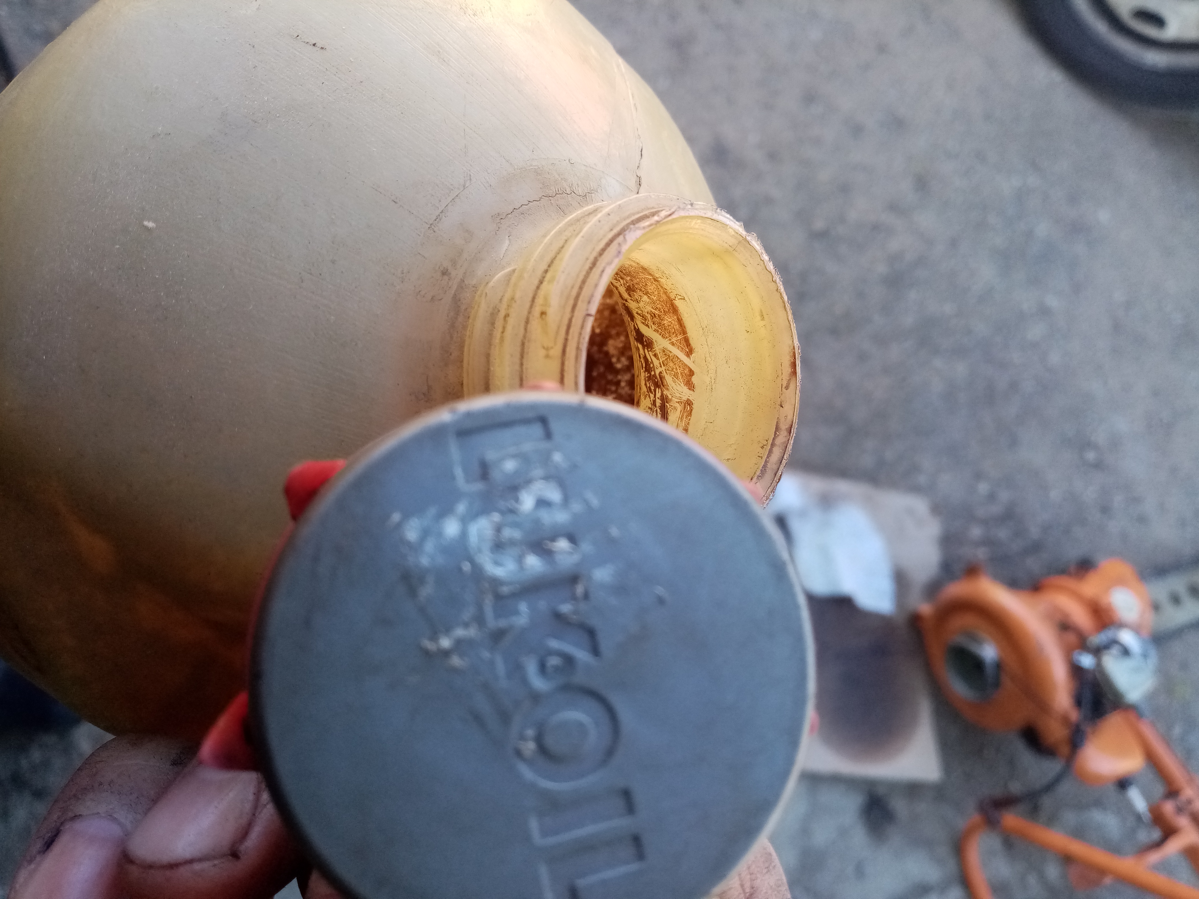

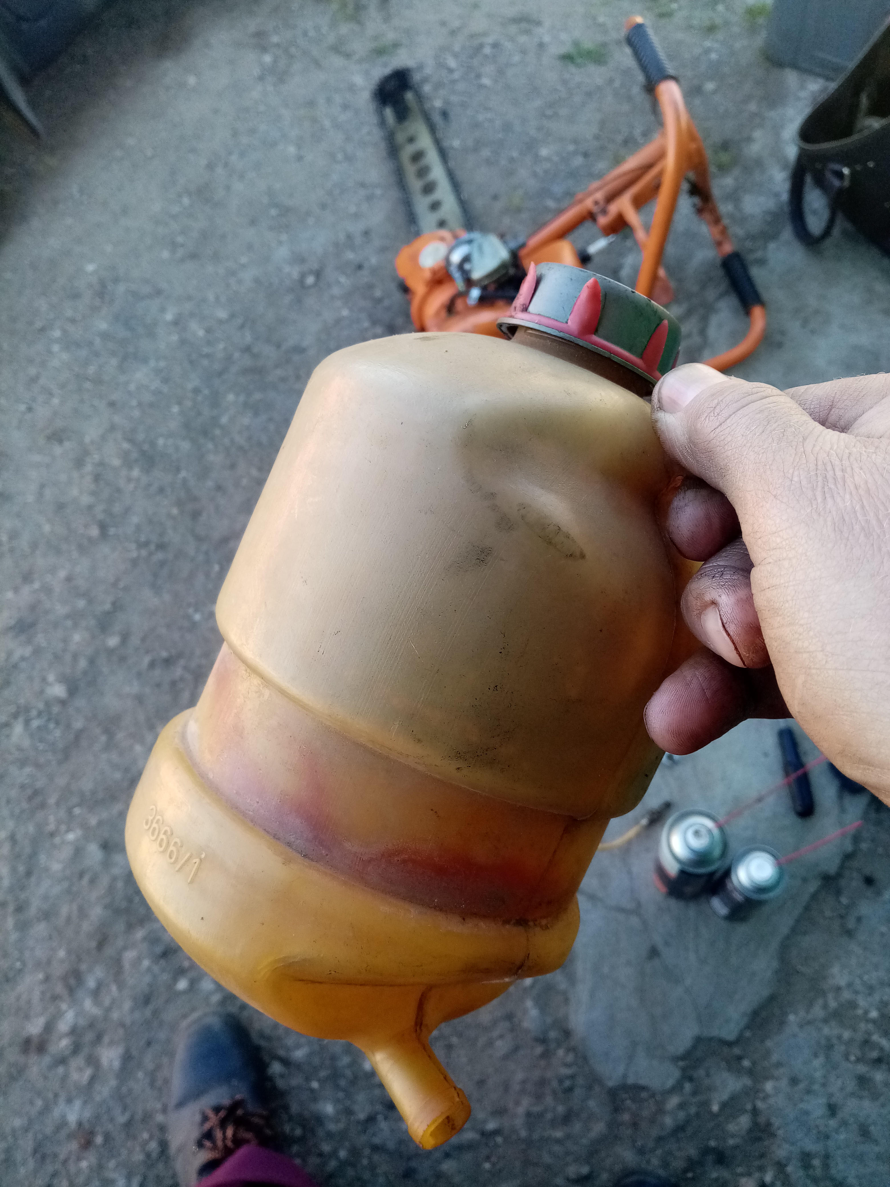

В дружбе бак сржавел, пол ведра иржи натрос.
Закалебало, мастыру са с раширытельного, а што, у меня этих с вартбург хоть завались. А плистмаса са с вартбург не иржавея никогда.
