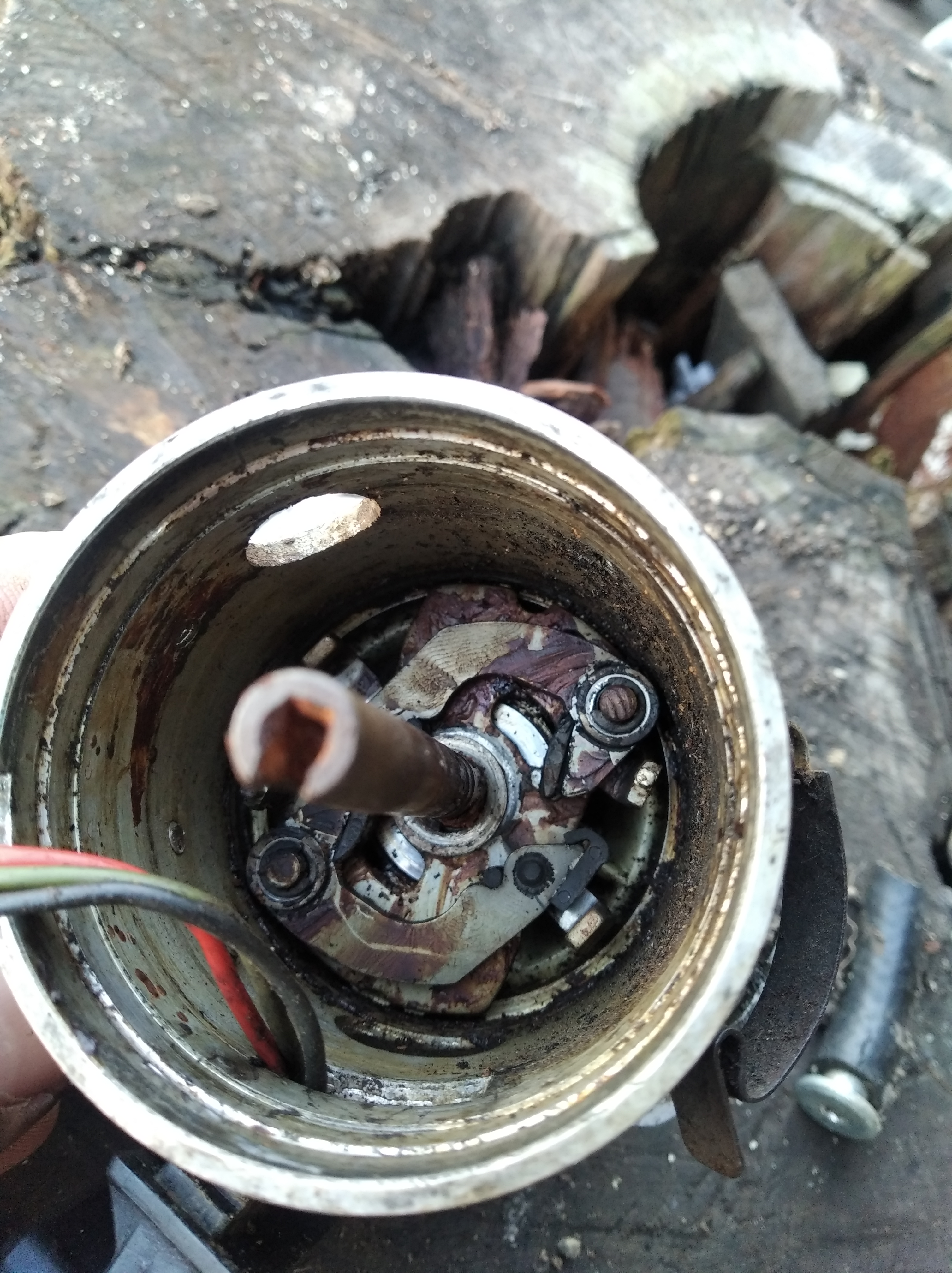

,,,Тааак,, подытожим проделанную работу, хотел внимательнее рассмотреть метки ГРМ,не смог раскрутить шестигранные болты 😒надел трещётку на шкив,и методом втыка смотрел на положение бегунка и поршней,вроде бы совпадает,но при включенном зажигании не увидел ни одной искры при вращении трещёткой, стартером попробовал есть,но какая то нерегулярная. Снял мамку с датчика холла,и в средний разъем всунул провод,при этом вставил свечу в центральный провод прямо с катушки,проводом качнулся к массе и вуаля,искра аж синяя. Решил снять трамплёр и разобрать,думаю причина в дх,но там внизу какие то пружинки,и они просто отпали от магнита и от нижнего механизма,может ли это влиять на качество искры,и равномерное распределение искры? Хотел фотки добавить,не пойму как 😒

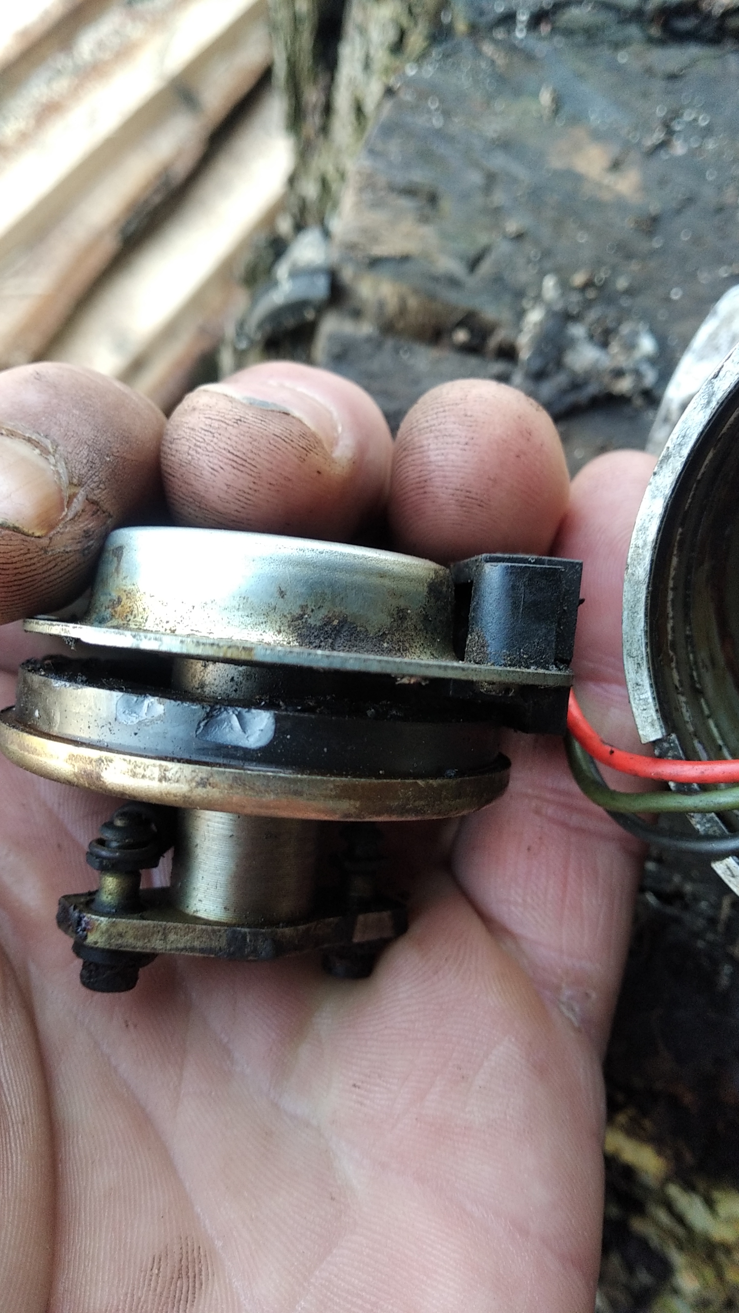

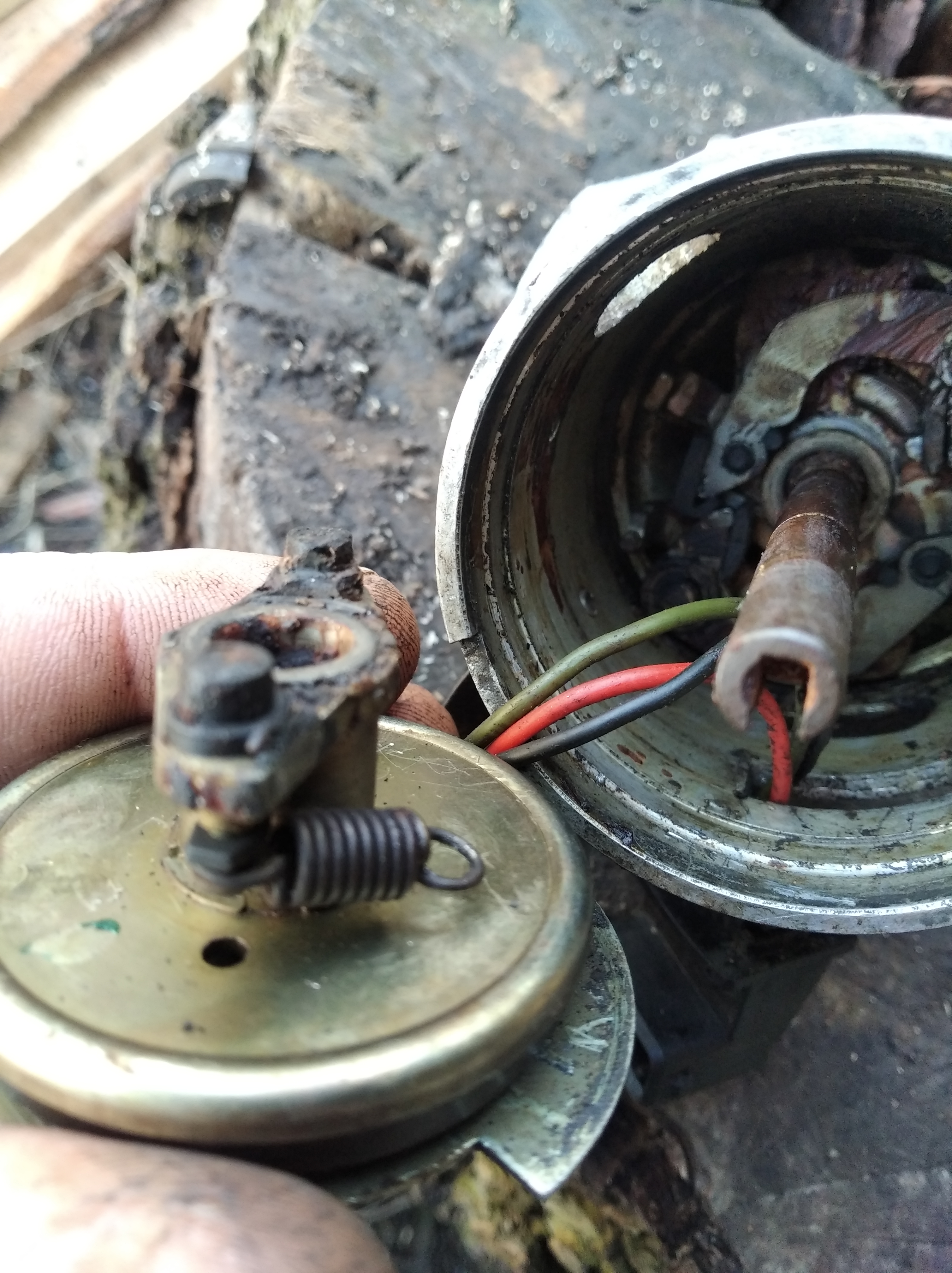

Из всей разборки трамплёра у меня возникло впечатление что датчик холла поменять без специального оборудования,или железного терпения просто нереально 😁😁😁 по моему мнению так проще весь механизм поменять и всё
P.S. Главное чтобы причина была в этом 😁

могу ошибаться, но вроде кто-то выкладывал инструкцию по разборке трамблера (даже с картинками). но это где-то тут на форуме искать нужно.
