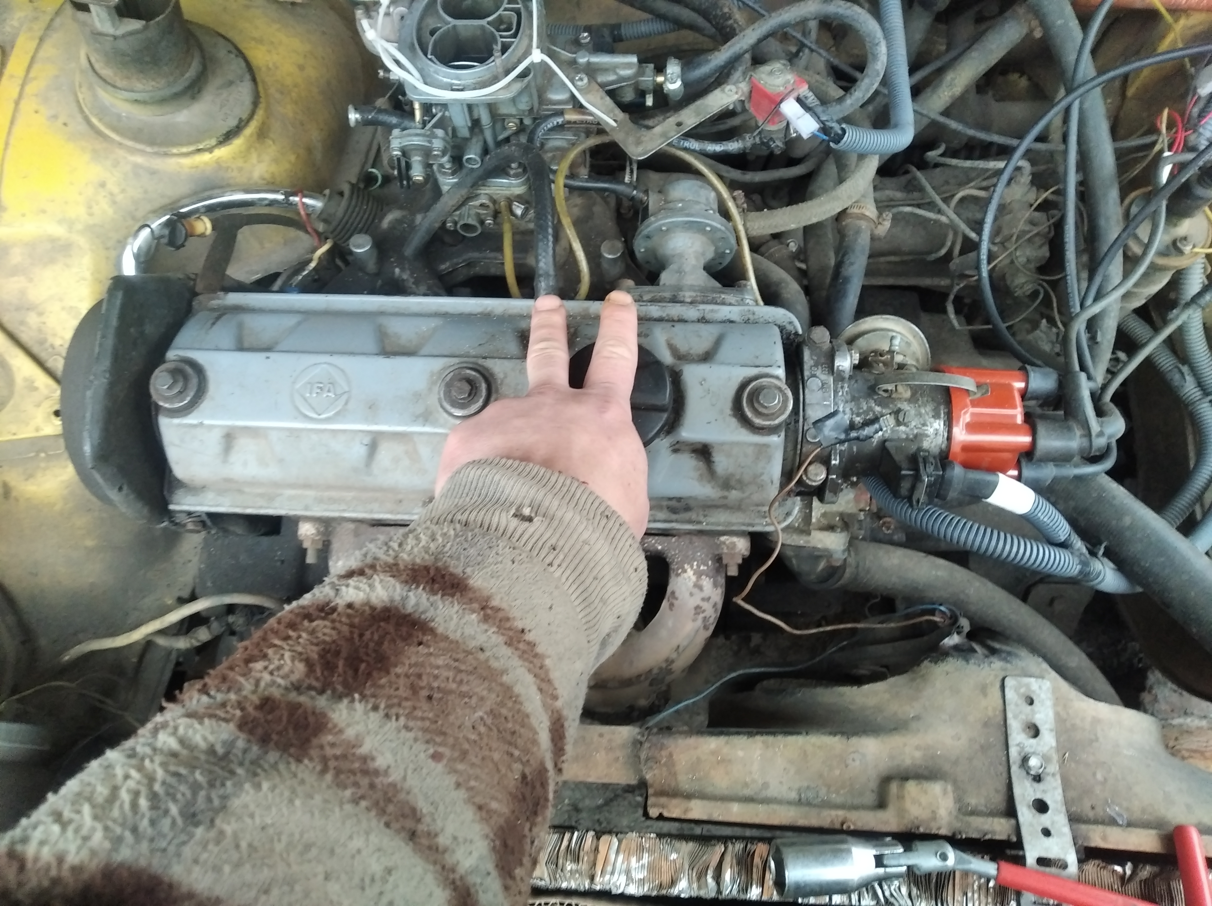

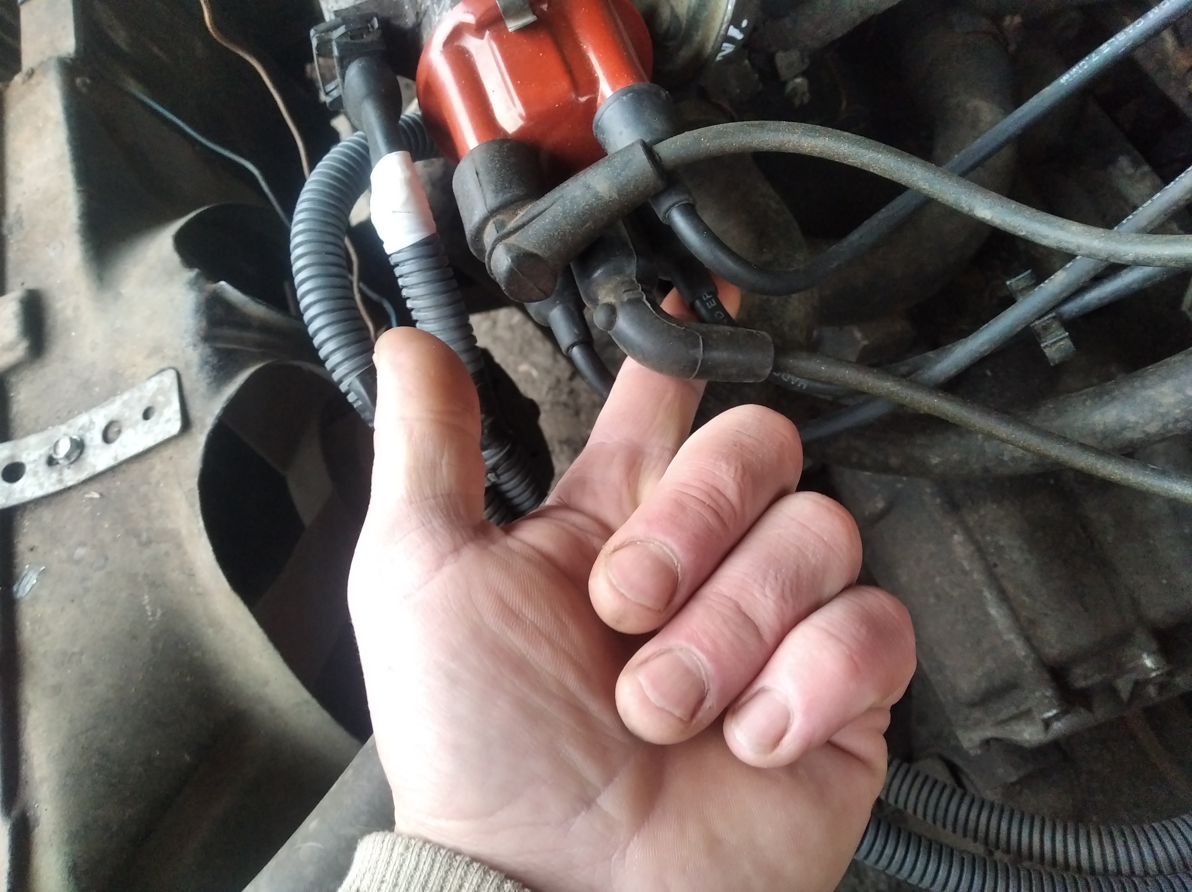

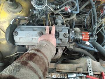

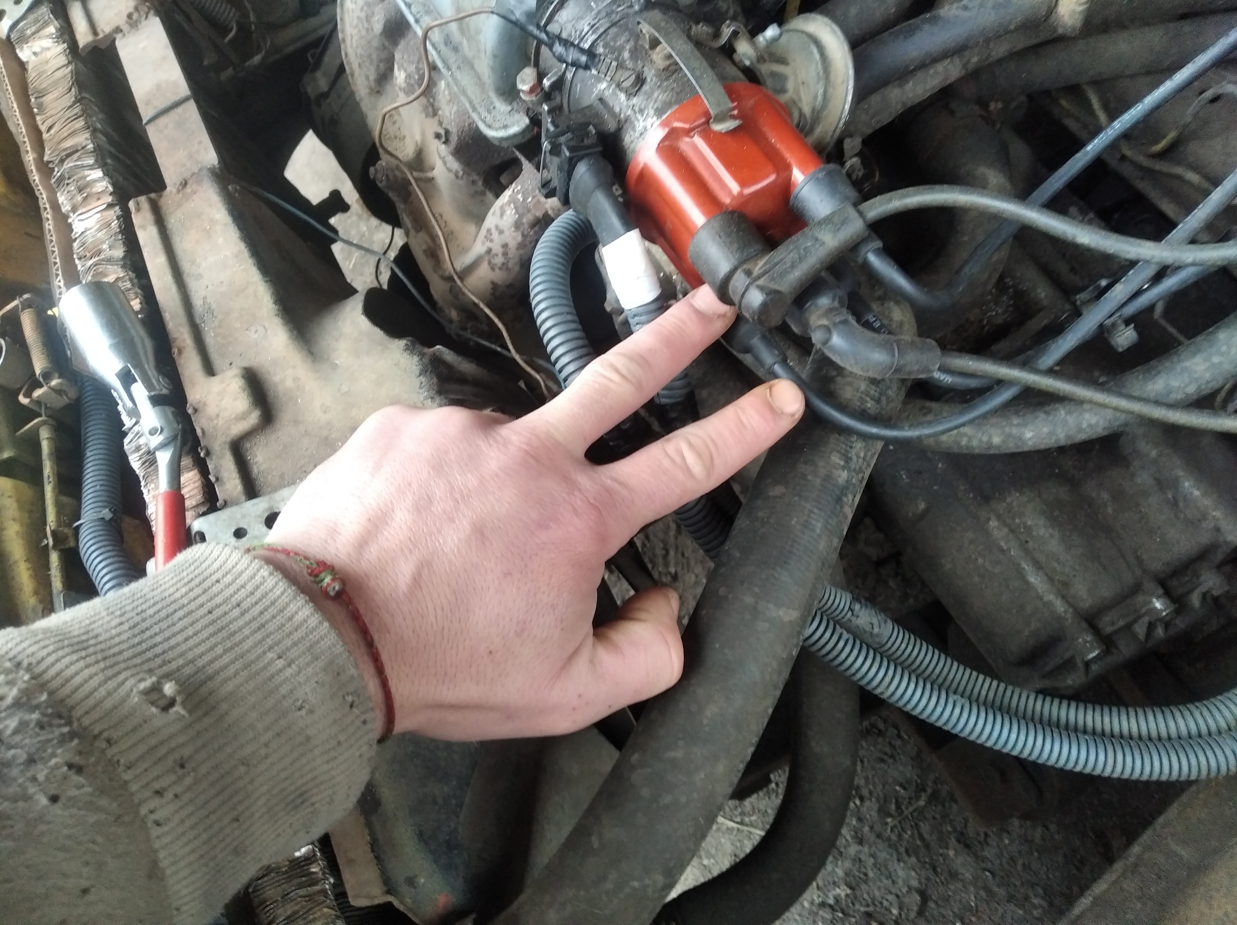

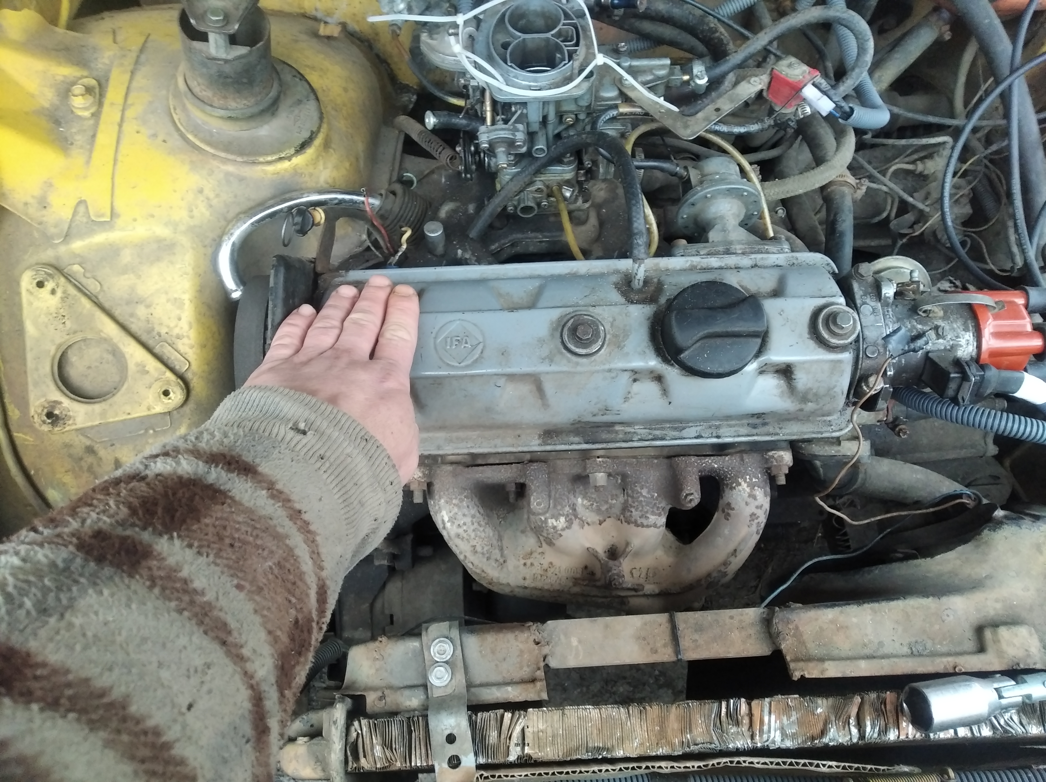

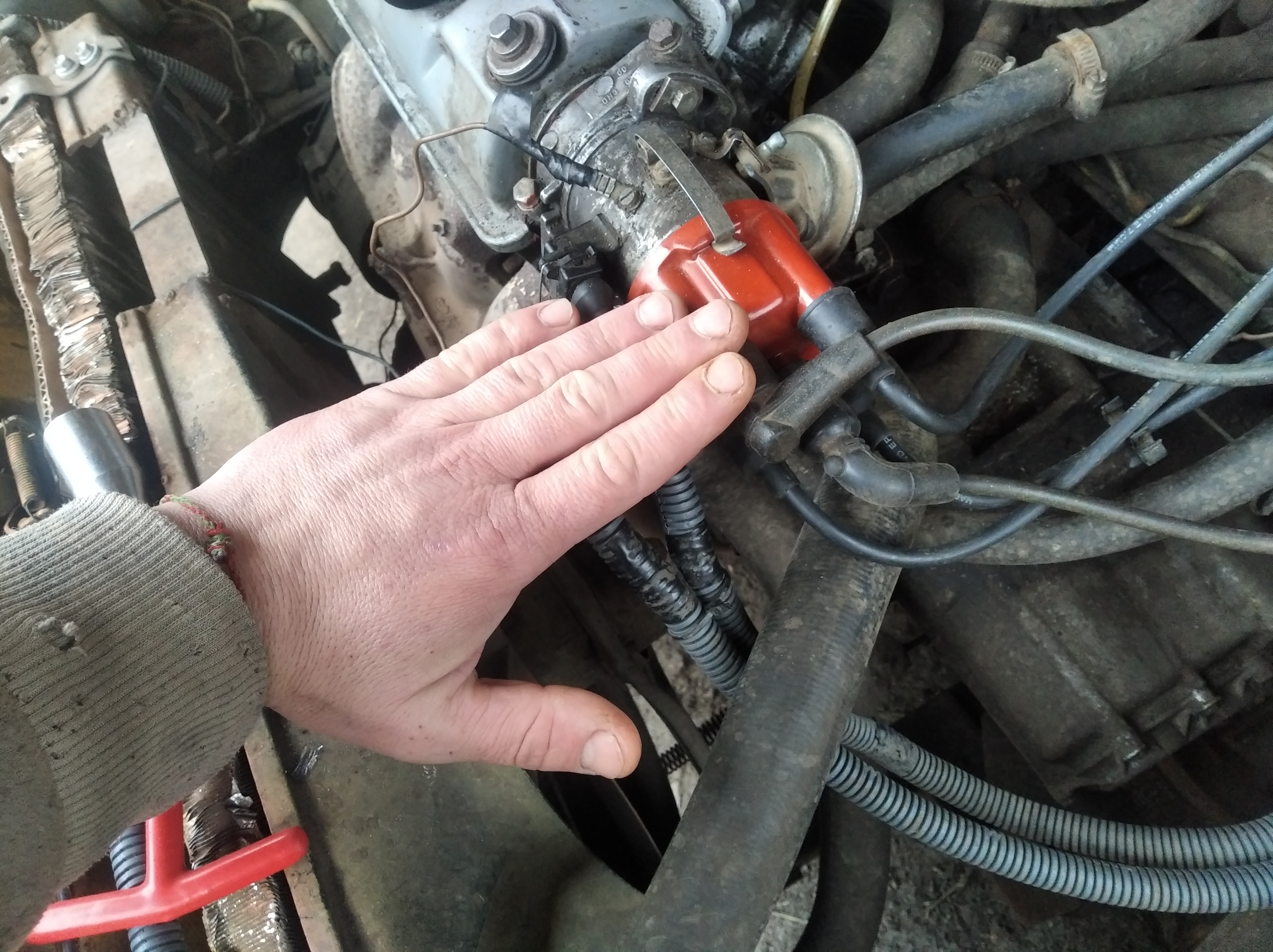

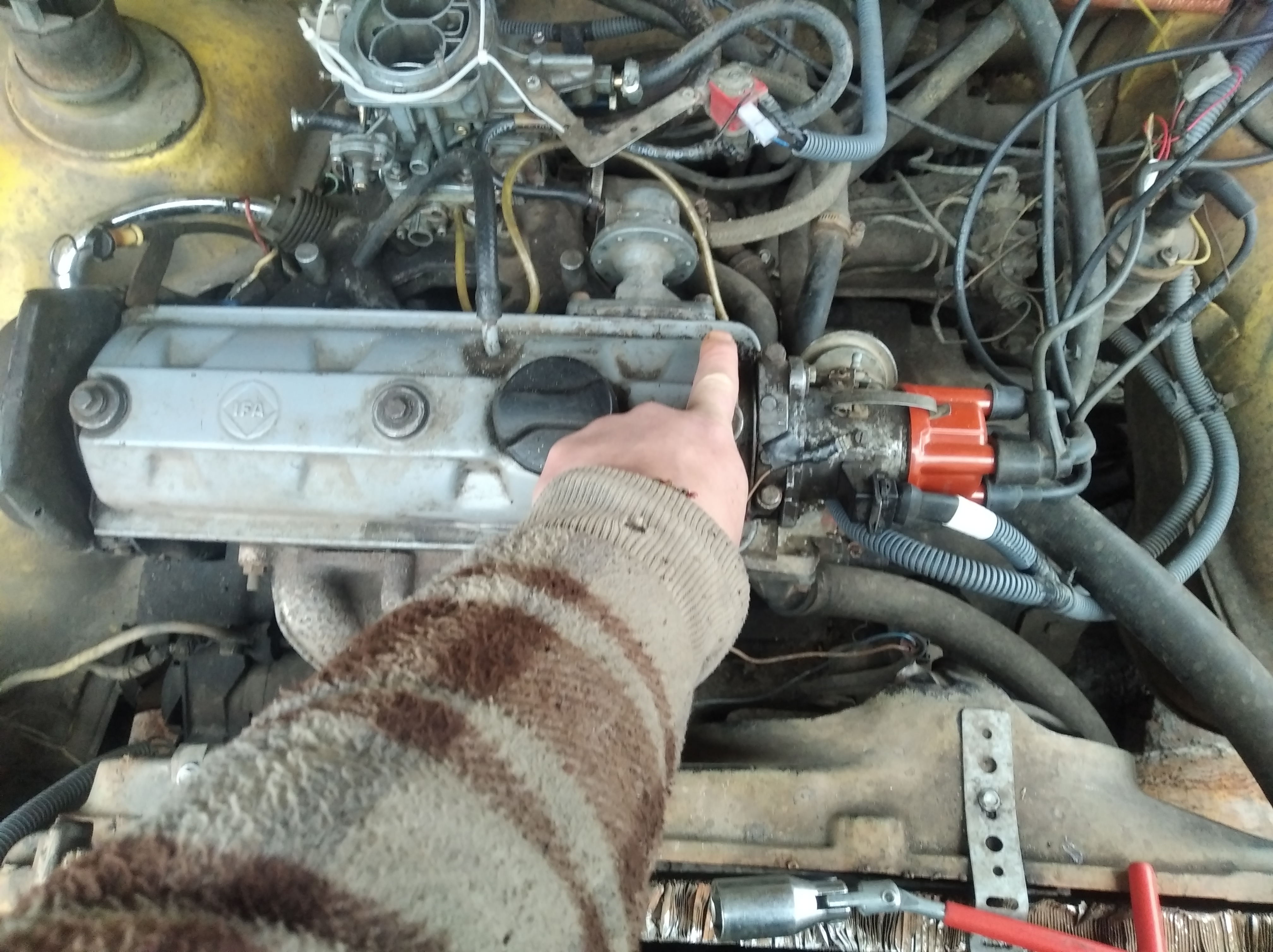

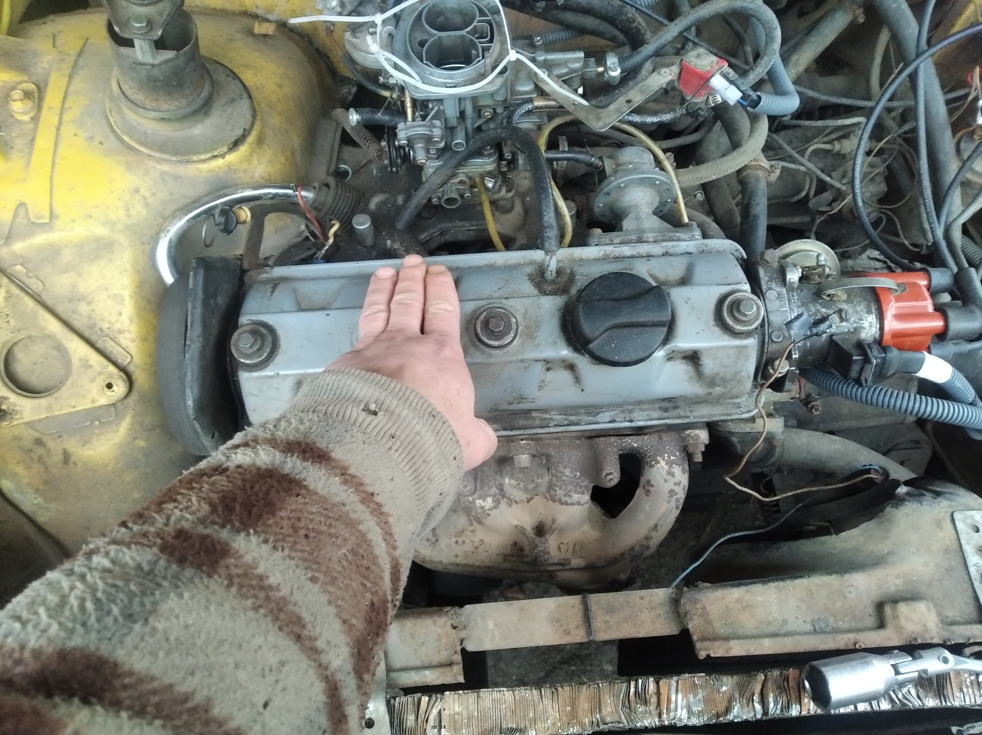

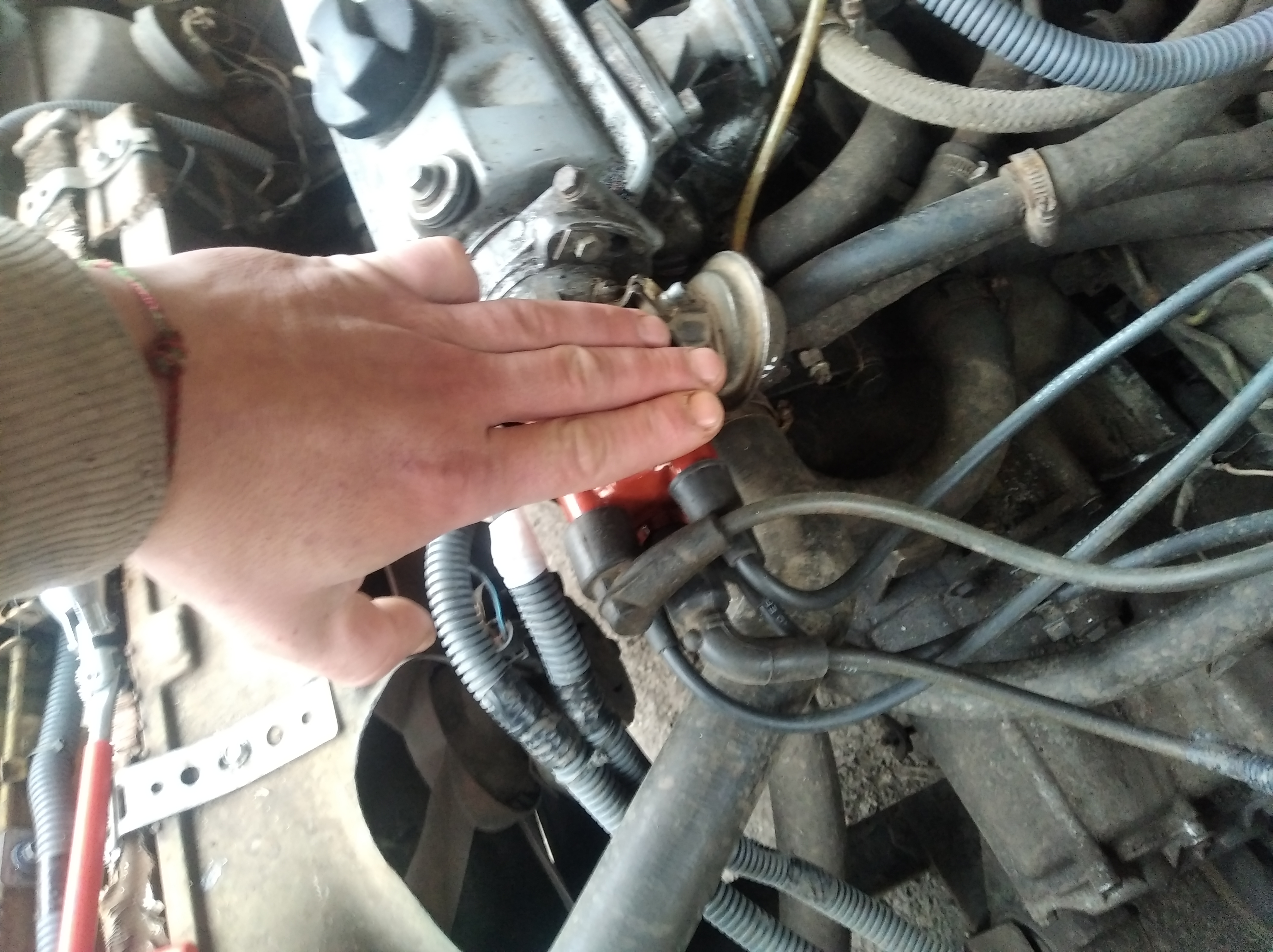

викрути свічки. встав папірець замість першої свічки (обличчям до машини, він лівий). і крути потихеньку за гайку шестірні розподільника. як пробку паперу виб'є. дивись як варто бігунок на трамплері. повинен на перший провід вказувати. десь годин на 10-11. якщо дивитися на кришку трамплера. тепер шукай мітки на шківах. вони є . то погано видно. якщо менше все збігається. (встав пробки у всі отвори під свічки і покрути. повинно вибити все) по порядку 1-3-4-2 правильно підключи високовольтні дроти 1-3-4-2. і запускай. якщо тихо навіть не чхнула. Спробуй грам 20-30 бенза в карб на пряму впорснути. у мене така проблема була. коли я олень двигло перебрав і гідрик почистив і не правильно зібрав. машина чхнула пару разів і все відмовилася заводиться. . плюнув поставив старий двигун. їздив їздив. теж вирішив гідрики промати. і так само неправильно зібрав. ось тут до мене і дійшло. що ОЛЕНЬ Я
http://upforme.ru/uploads/0000/c2/97/1247/t149533.jpg
http://upforme.ru/uploads/0000/c2/97/1247/t210290.jpg
http://upforme.ru/uploads/0000/c2/97/1247/t736466.jpg
http://upforme.ru/uploads/0000/c2/97/1247/t676543.jpg
http://upforme.ru/uploads/0000/c2/97/1247/t202357.jpg
http://upforme.ru/uploads/0000/c2/97/1247/t693870.jpg
http://upforme.ru/uploads/0000/c2/97/1247/t527591.jpg
http://upforme.ru/uploads/0000/c2/97/1247/t328438.jpg
Порядок цилиндров я правильно понял?
(Количество пальцев-номер цилиндра)  🤔😁
Отредактировано Vetaha86 (2023-01-13 12:18:26)
152
конечно НЕТ !!!!!  :D  наоборот . 4 возле трамплера . а на последней  фото, провод первого целиндра ( первый от ремня грм идет  и пошол подключать провода по кругу  против часовой стрелки  1-3-4-2-. и будет тебе сщастье
https://upforme.ru/uploads/0000/c2/97/178/t328438.jpg
