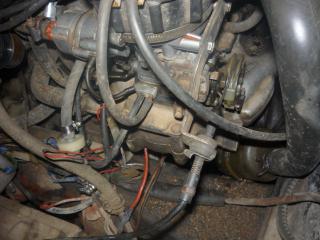

Вылезла такая проблемма: прогреваешь двигатель, пускается с разу, на обороты 1600-1700, как положено, по мере прогрева ростут до 2000, я скидываю до 1600, слегка нажав педаль газа, загорается желтый светодиод индикации прогрева, а дальше попа, если скинул педалькой газа пусковое - обороты падают и глохну. Завожу, педалью трудно держать почему-то обороты, приходится перегазовывать до 2500, т.к. ниже совсем не стабильны (впечатление, что бензин перекрывается на холостых) и так пока зеленое поле не загорится. Тока загорелся зеленый светодиод, все нормально, обороты 900, холостые есть, можно спакойно ехать. И как-то резко это произошло. Что может быть - ЭПХХ, электромагнитный клапан, пусковое? Оно вроде хрен с ним, но народ не доволен, закопчиваю весь двор :)
вот кстати примерно такое же последнее время появилось...на прогретую заводится отлично, а на холодную заведется... чуть поработает и глохнет... либо заведется и работает на низких оборотах от АКБ... только даже чуть-чуть на газ даю захлебывается и глохнет... в итоге заводить приходилось убивая стартер (заводишь и даже когда завелась стартером продолжаю крутить и добавляю газу... если прочихалась то пока держу обороты в районе 2500 работает, только отпускаю глохнет... и так некоторое время приходится газовать, потом нормально)... вчера полез искать причину... оказалось что 2 трубки http://upforme.ru/uploads/0000/c2/97/6340-5.jpg
на картинке самая правая толстая (кстати если честно понятия не имею для чего она нужна...) и рядом с ней тоненькая ещё (на фото нет, фото брал в теме про карб для наглядности) возле хомутов внизу лопнули... и из толстой ещё всякая хрень в небольших количествах выллилась и намерзла рядом с трубкой... за неимением другой трубки пока просто замотал эти "разрывы" и машина стала опять нормально заводиться... толи воздуха при обогащении много слишком поступало, толи бензин по дороге терялся... тут скорее вы мне подскажете чем я вам... :dontknow:
правда пробовал после ремонта заводить не на совсем до конца остывшем движке (желтая лампочка уже не горела и на улице -27, но загорелась буквально через 30 секунд работы на холостых)... нужно будет для чистоты эксперимента ещё на холодном попробовать...

Привет.
Подскажу еще одну вещь.
Маслоотделитель, что на твоей фотке справа внизу пластмассовый, зимой может перемерзать, если мотор подношенный и т.п., из-за конденсата и т.д. Когда он перемерзает машина будет неровно работать, вплоть до того (если полностью замерзнет из-за собравшегося там сурогата), что загорается лампа давления масла и если ехать, то может вообще выгнать масло через ЩУП проверки масла(т.к. некуда деваться картерным газам) - у меня лично было такое 2 раза, причем выгоняет до 2-х литров даже. Одно время я этот маслоотделитель вообще снимал, цеплял шланг на штуцер от блока и выводил просто на улицу куда придется. На ТО ставлю назад, сейчас пока забыл снять - вроде пока не перемерзает.
